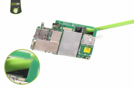

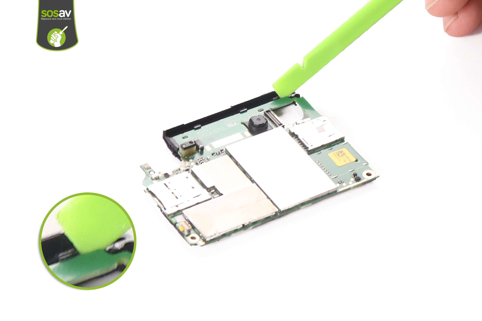

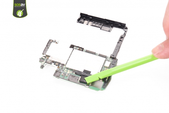

Conservez toujours la spatule en nylon pour déclipser doucement le cache noir.
Etape 26
Etape 27

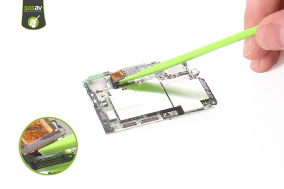

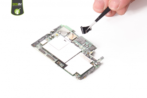

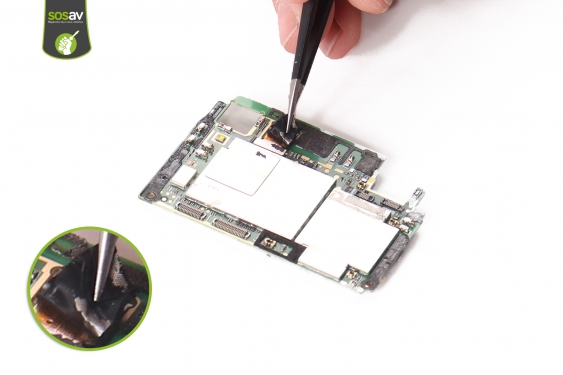

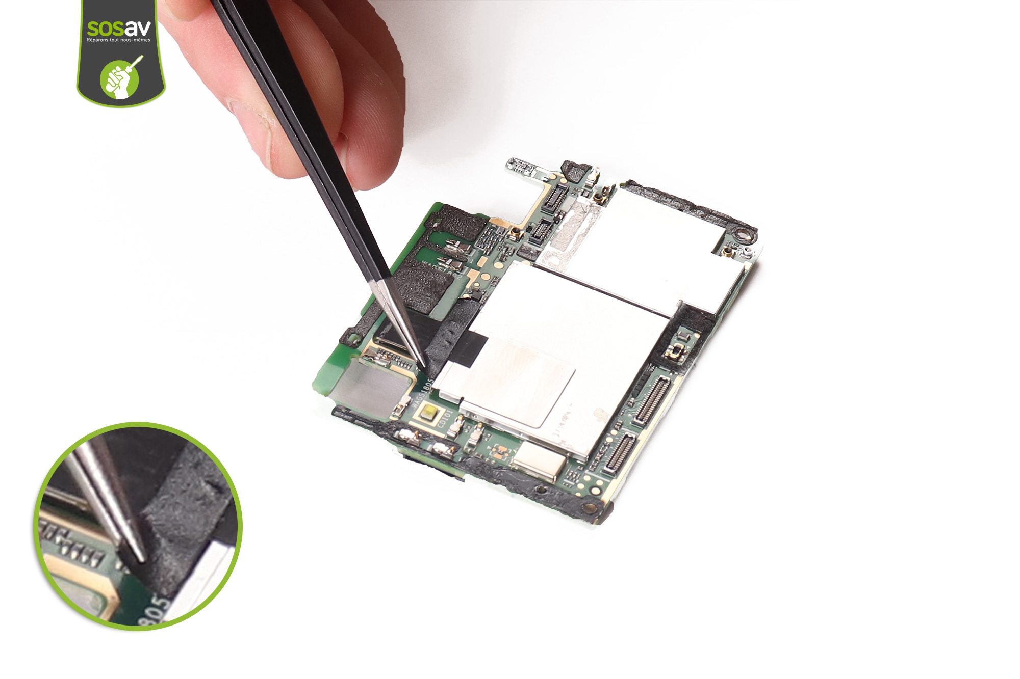

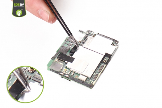

Utilisez la pince pour retirer les adhésifs noirs recouvrant la caméra avant.
Etape 28
Etape 29

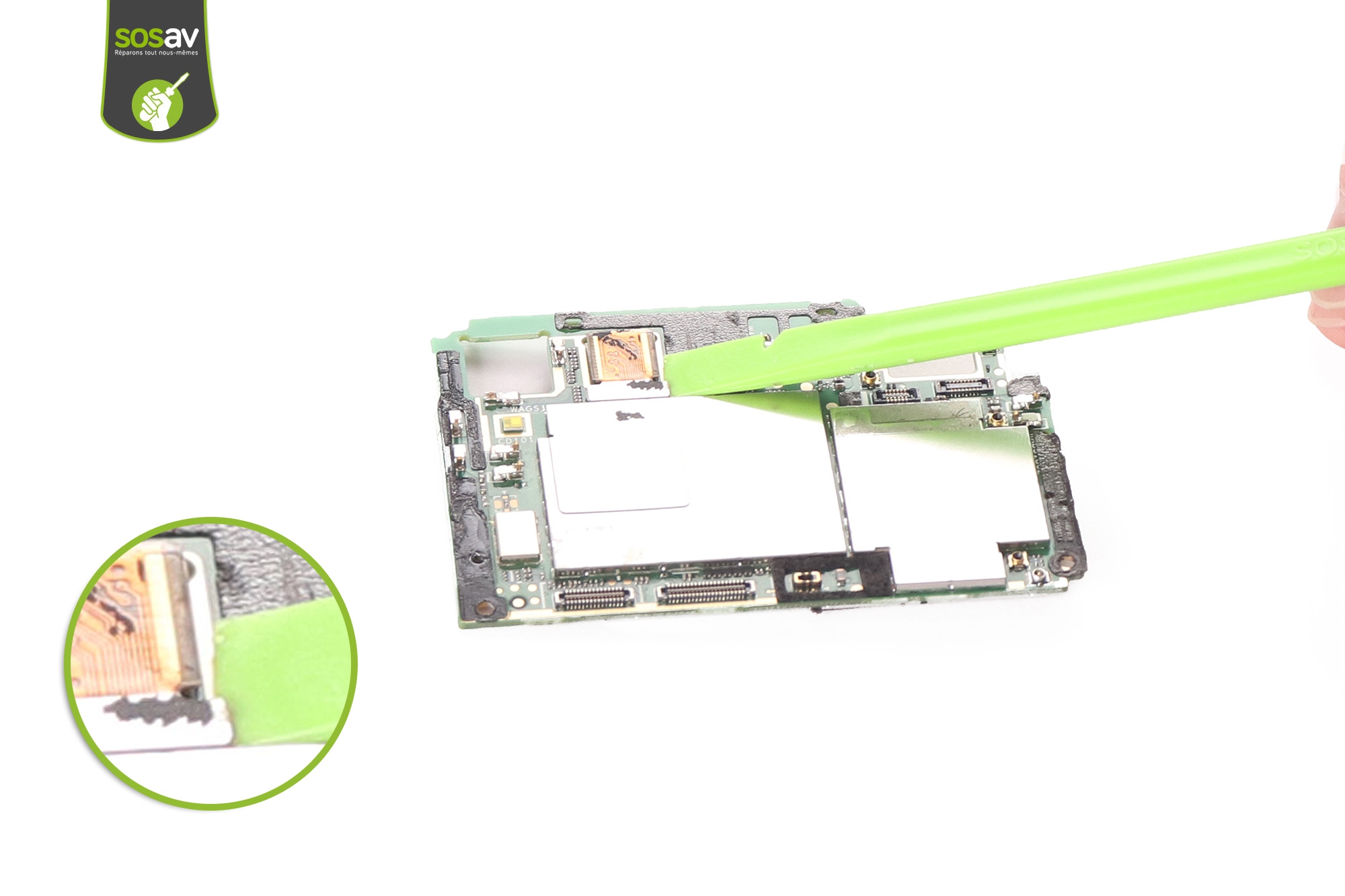

Il ne reste plus qu'à déconnecter et sortir la caméra avant grâce à la spatule.

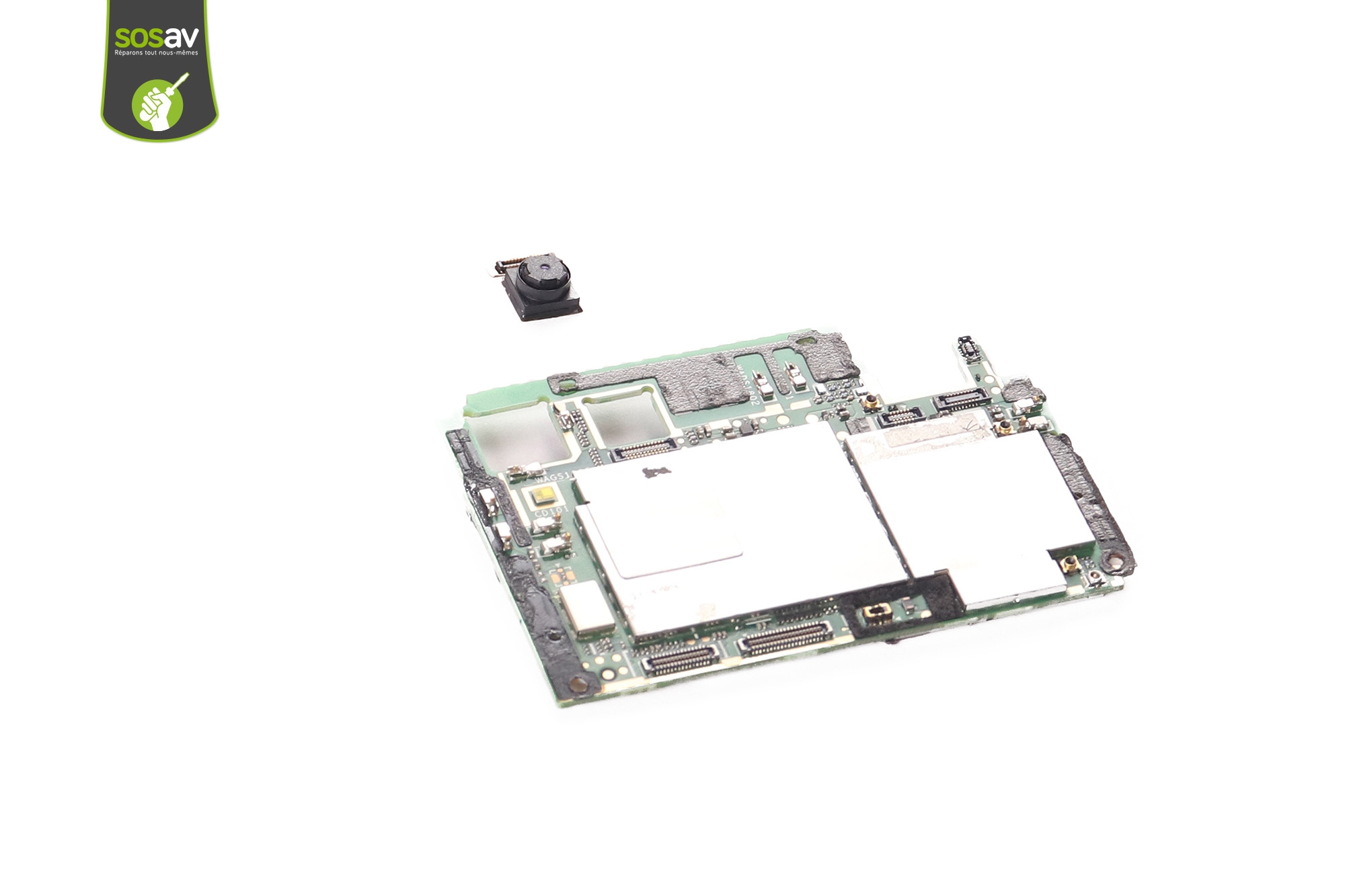

La caméra avant Xperia M4 Aqua est extraite.En cas de problème de selfies, changez-la en suivant ce tuto gratuit. Ou bien installez une carte mère reconditionnée si besoin.
Rappel : le changement de carte mère entraîne la perte des données non sauvegardées.
