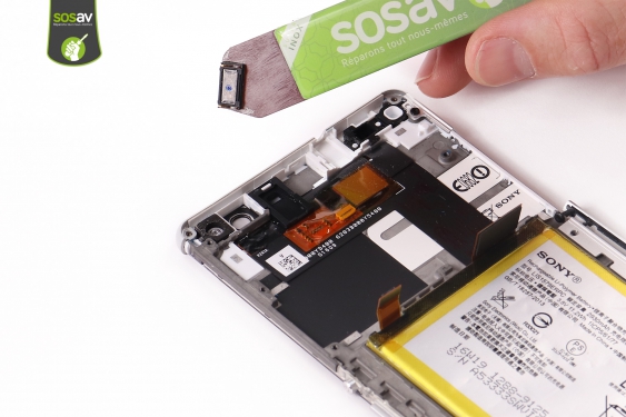

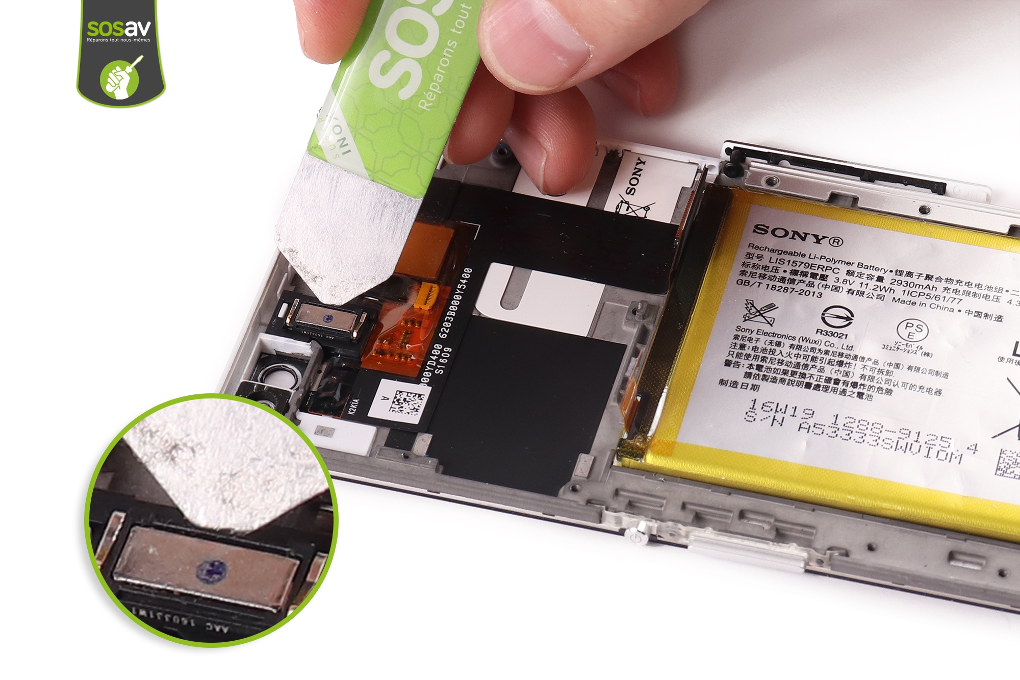

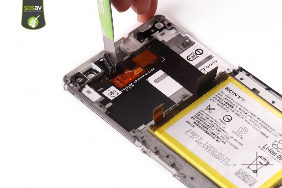

Réutilisez la iSesamo pour déloger et sortir le haut-parleur interne désormais accessible.
Etape 30
Etape 31

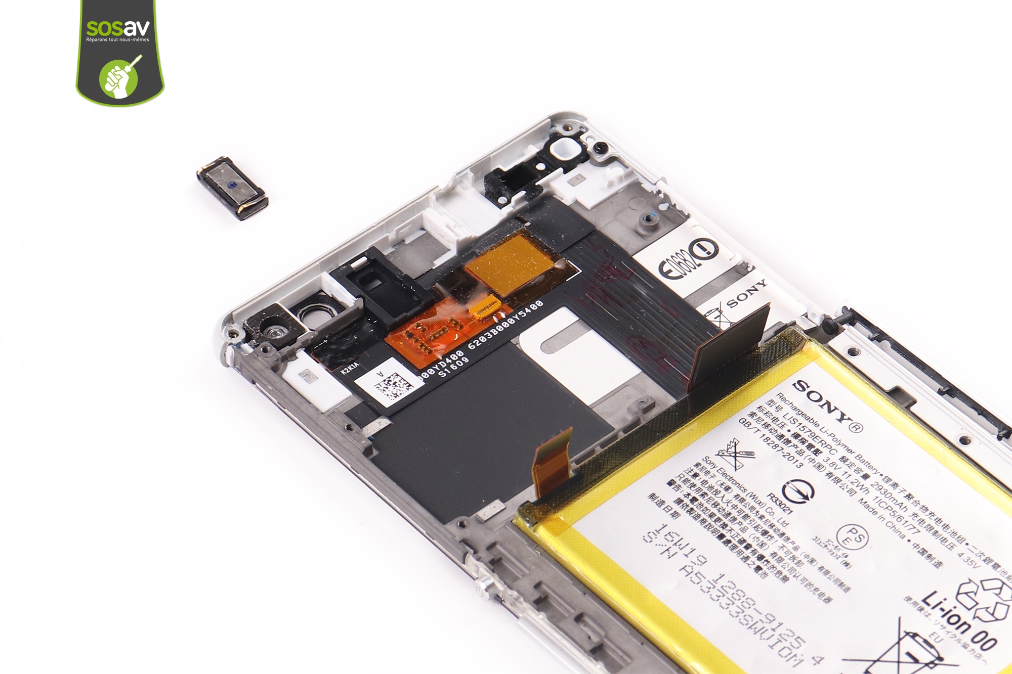

Le haut-parleur interne Xperia C5 Ultra est extrait.En cas de problème de son, suivez ce tuto gratuit pour le remplacer facilement !
Etape 32
Pour remonter votre Xperia C5 Ultra suivez ce guide en sens inverse.
