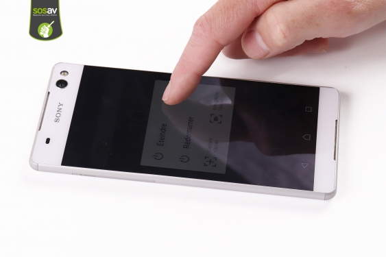

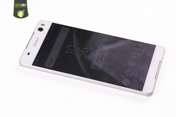

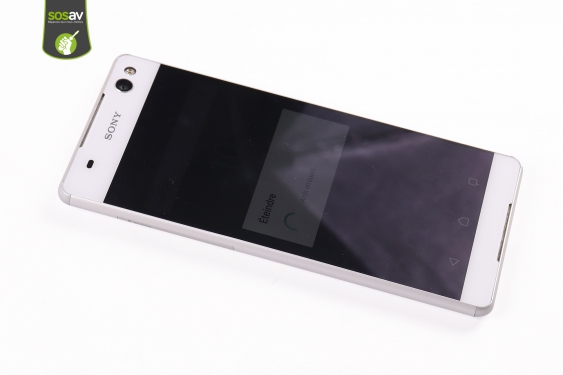

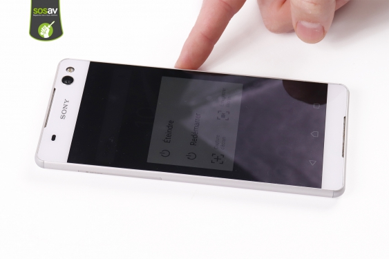

Avant de changer l'écran Xperia C5 Ultra, il est impératif d'éteindre le téléphone, pour des raisons de sécurité évidentes.Pour cela, appuyez sur le bouton On/Off situé sur la tranche droite du téléphone.Puis validez par éteindre.

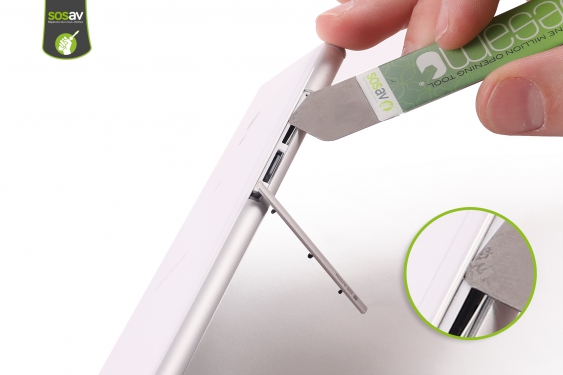

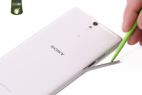

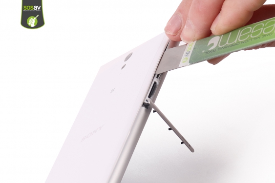

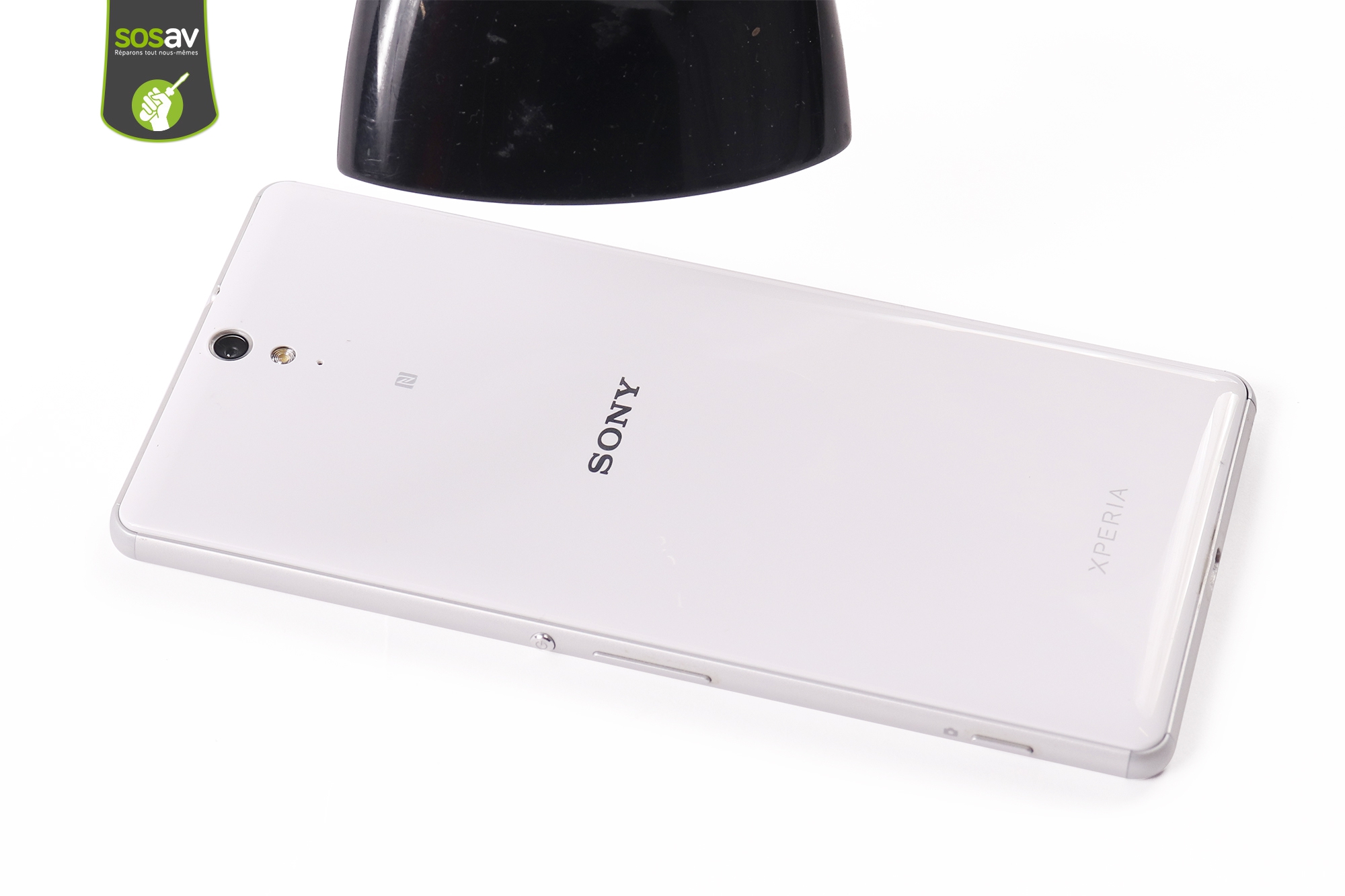

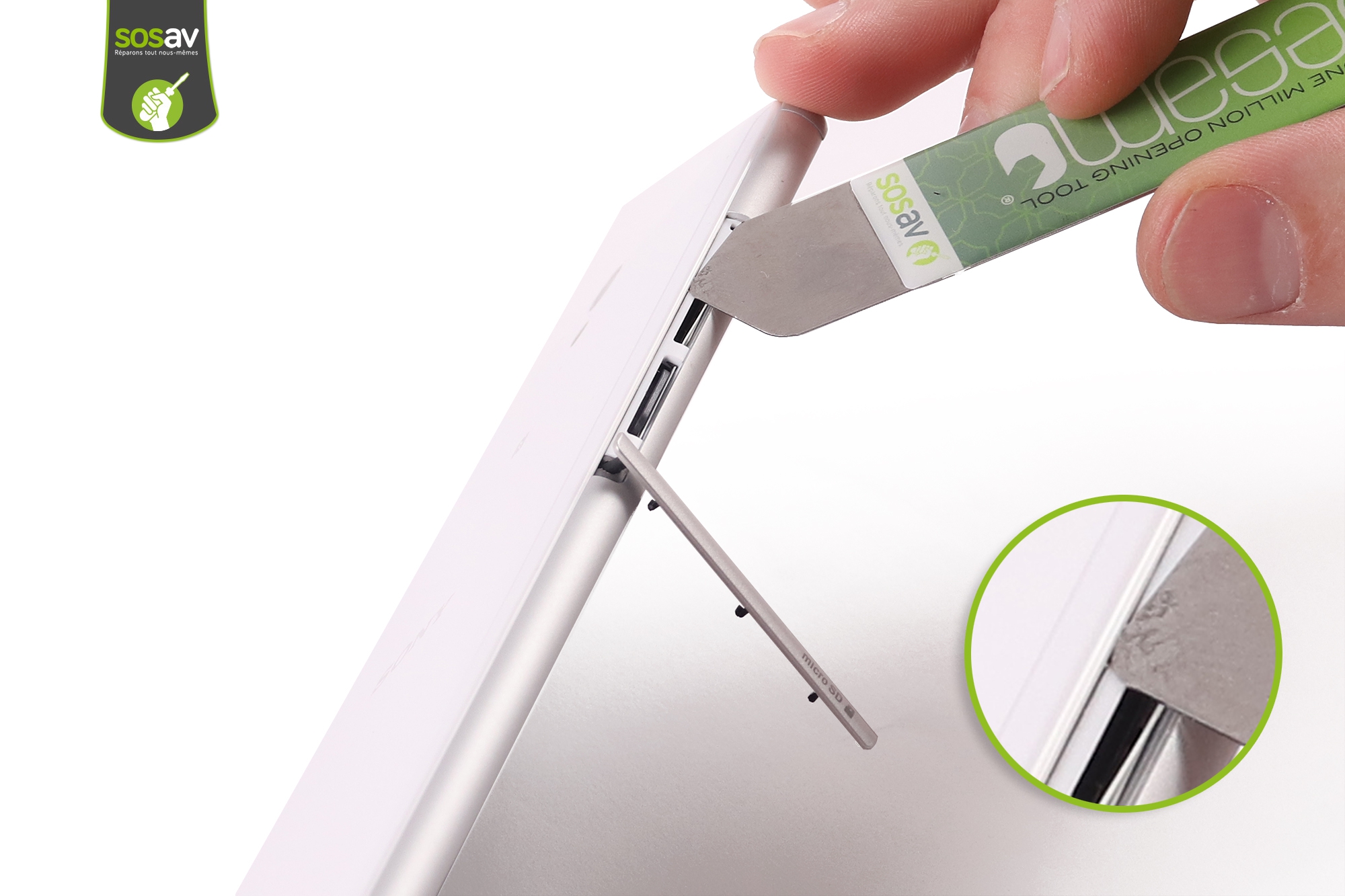

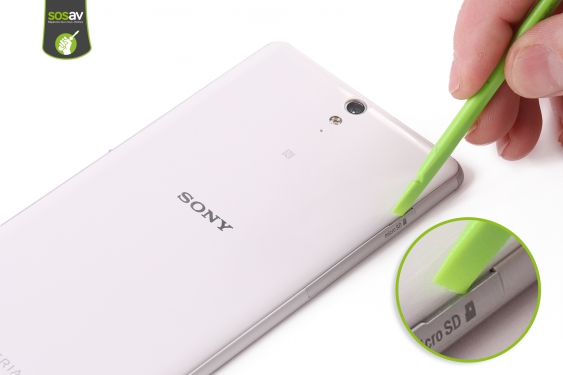

Chauffez une vingtaine de secondes la face arrière à l'aide d'un sèche-cheveux pour faciliter son retrait.Avec la spatule en nylon, ouvrez la trappe SIM et SD pour plus de facilité.
Pensez à retirer la carte SIM et SD tant que vous y êtes ;)

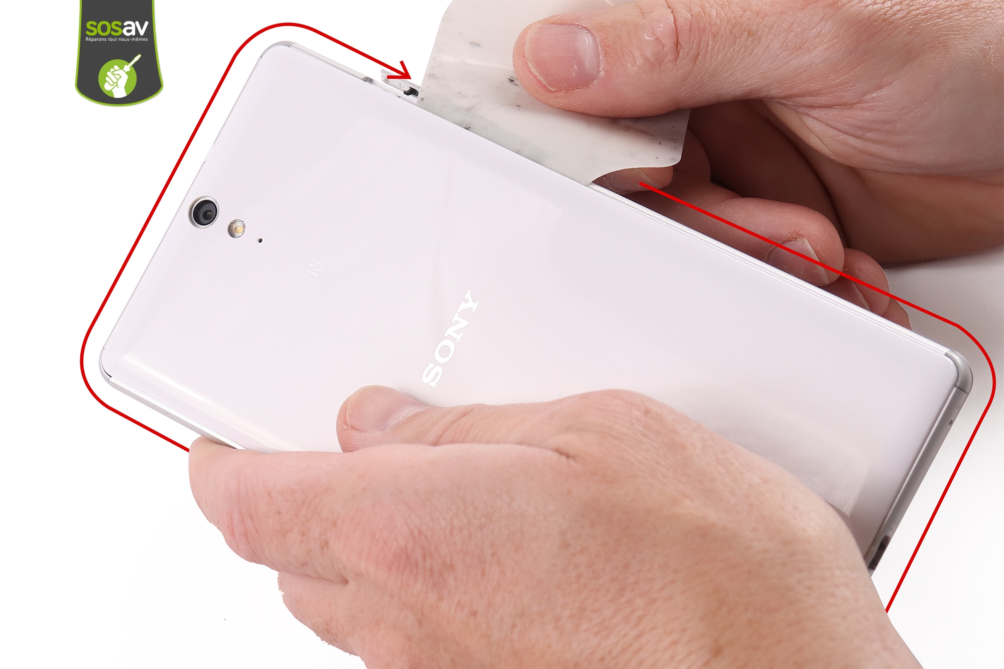

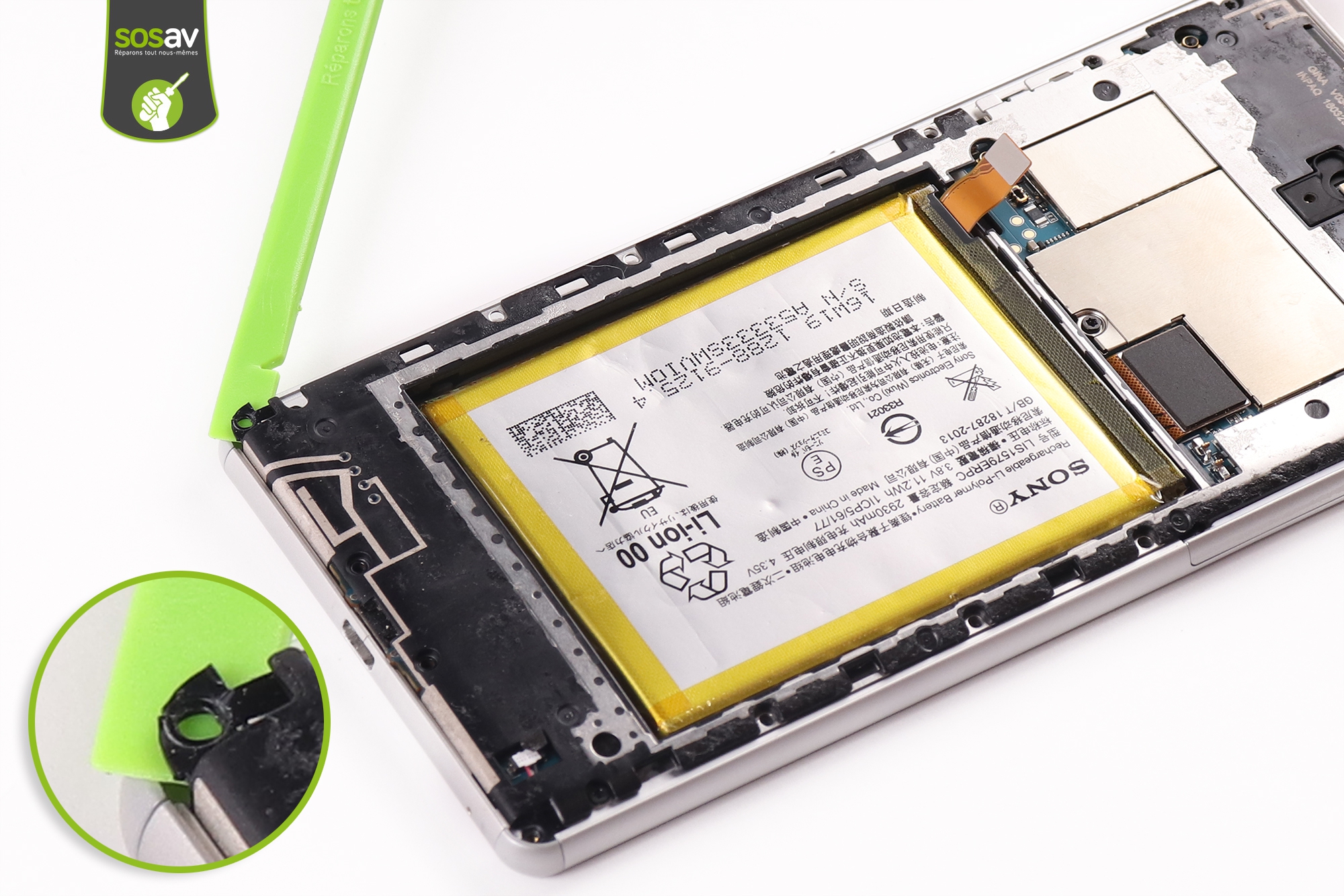

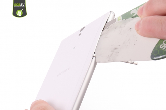

Créez une ouverture entre la coque et le châssis grâce à la spatule iSesamo.Puis prenez le relais avec la iFlex pour la suite.
Il est tout de même possible de manoeuvrer uniquement avec la iSesamo.

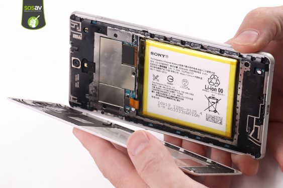

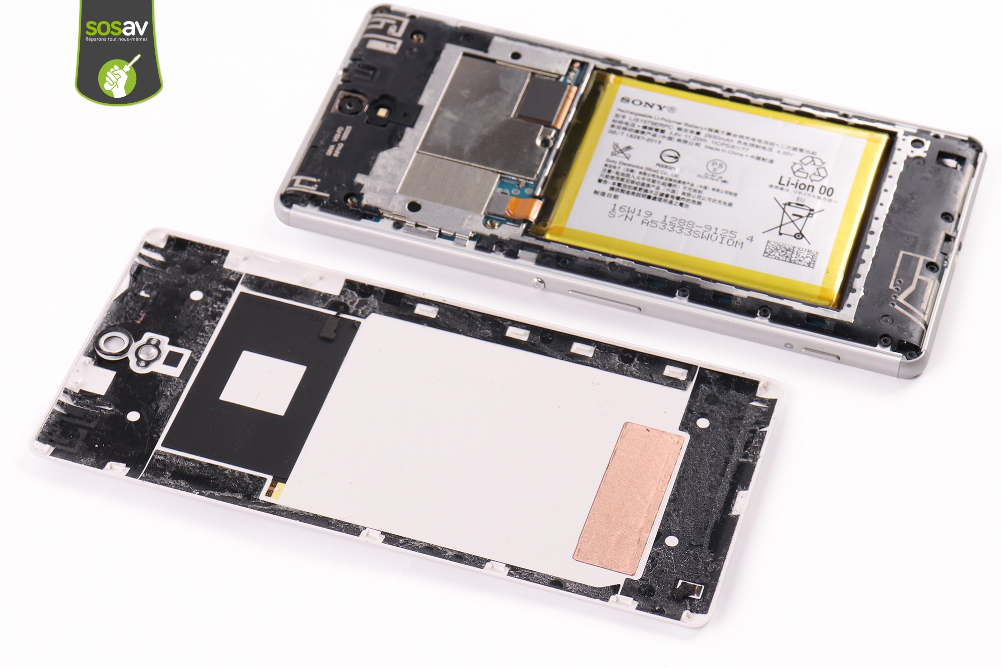

Faites glisser la spatule sur tout le pourtour afin de la déclipser entièrement.Vous pouvez ouvrir la coque arrière.
La coque arrière est séparée.

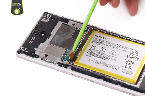

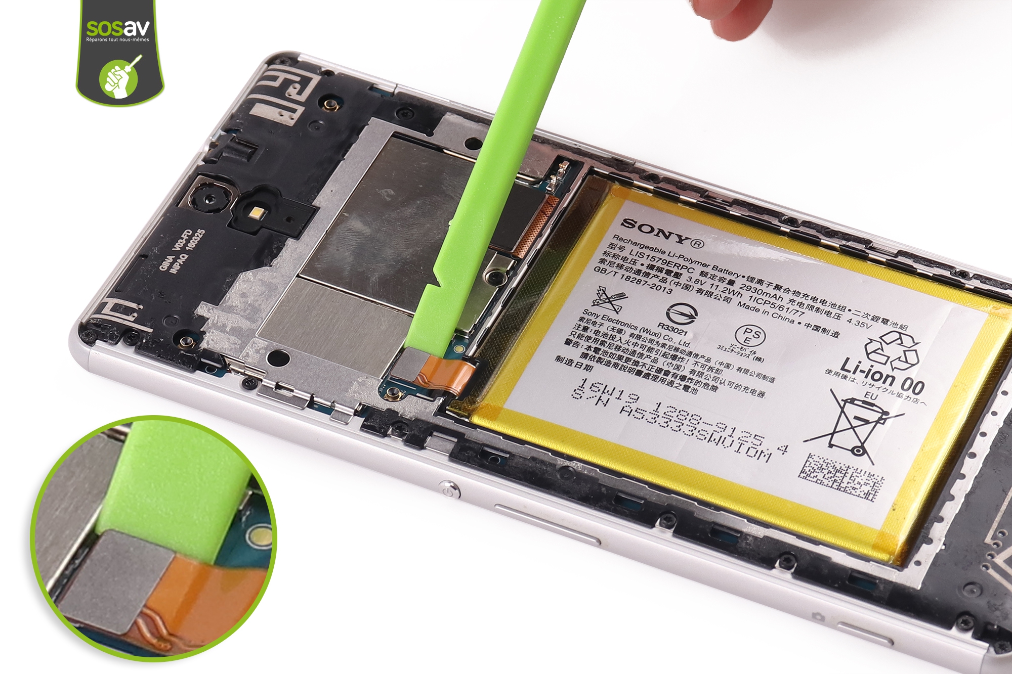

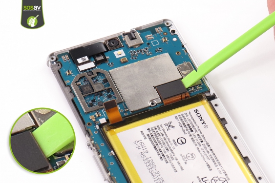

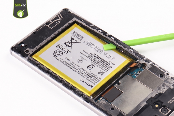

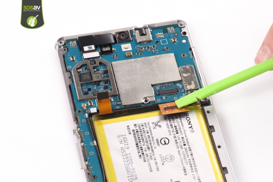

Avant de poursuivre, débranchez la nappe de la batterie.

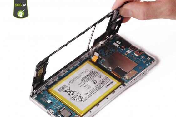

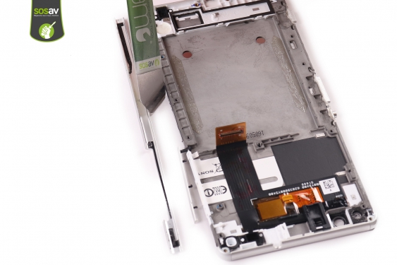

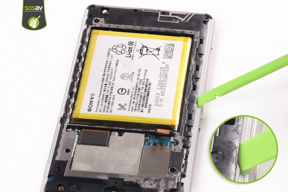

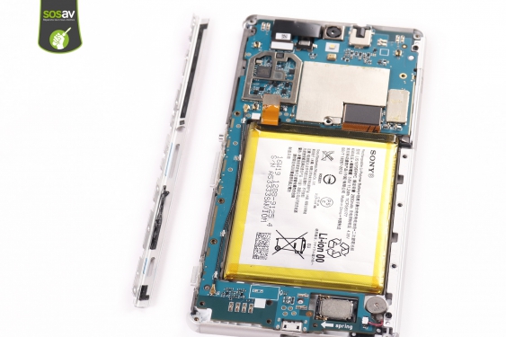

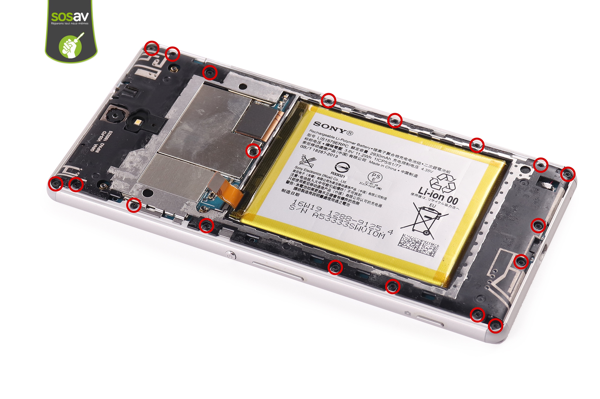

Dévissez ensuite les 19 vis cruciformes entourées en rouge. (Photo 1)Puis glissez la spatule en nylon sous le châssis pour déclipser un premier côté.

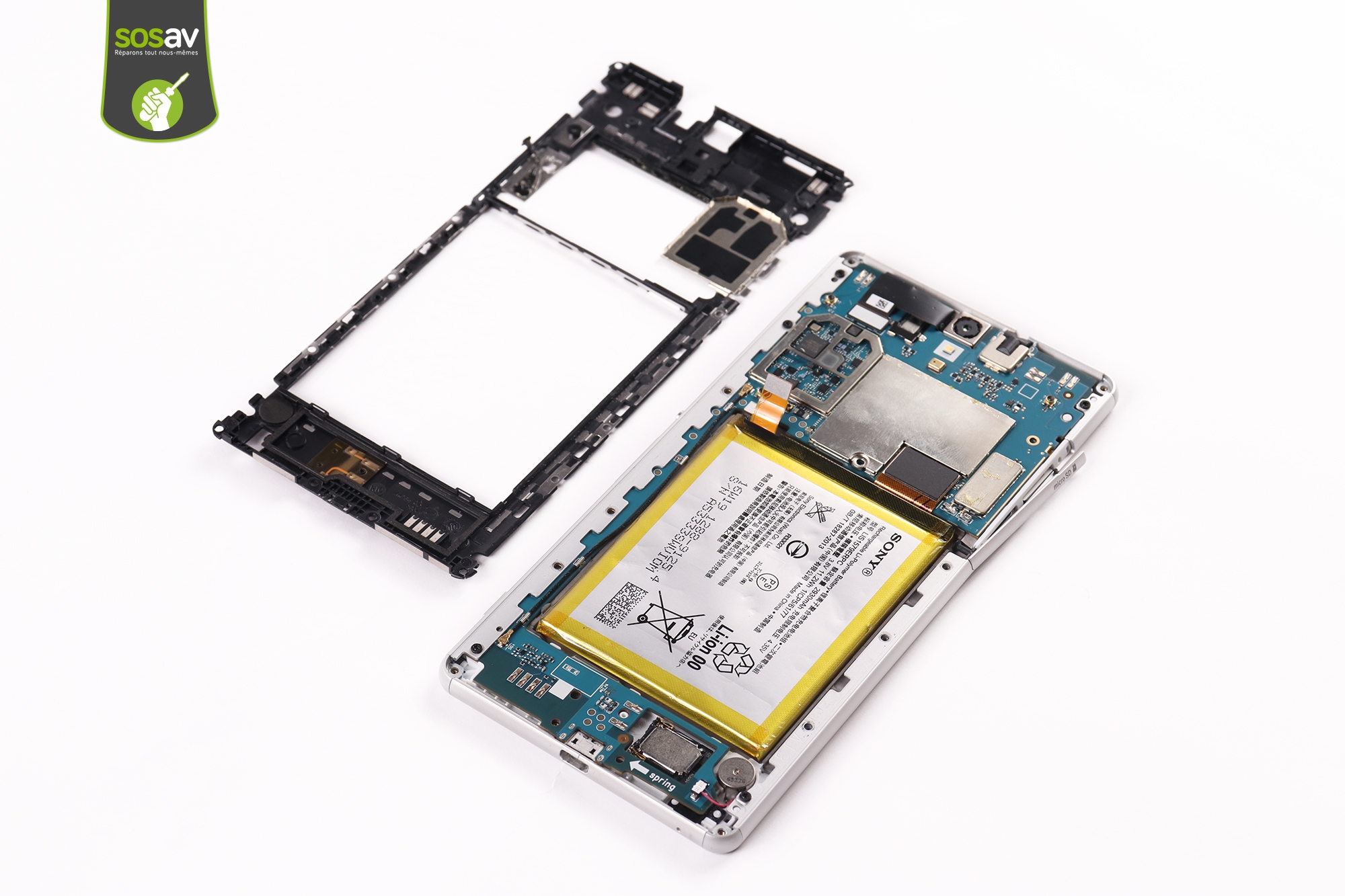

Répétez l'opération pour déclipser les autres côtés afin de pouvoir ouvrir et séparer le châssis.
Le châssis interne est déposé.

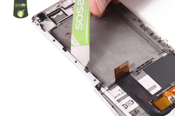

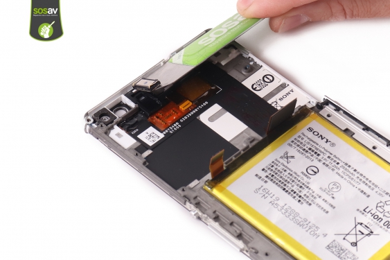

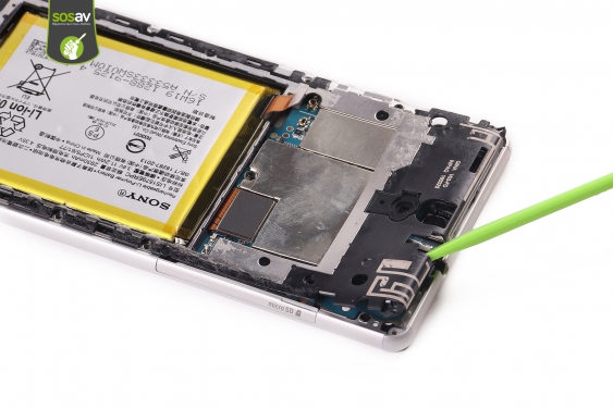

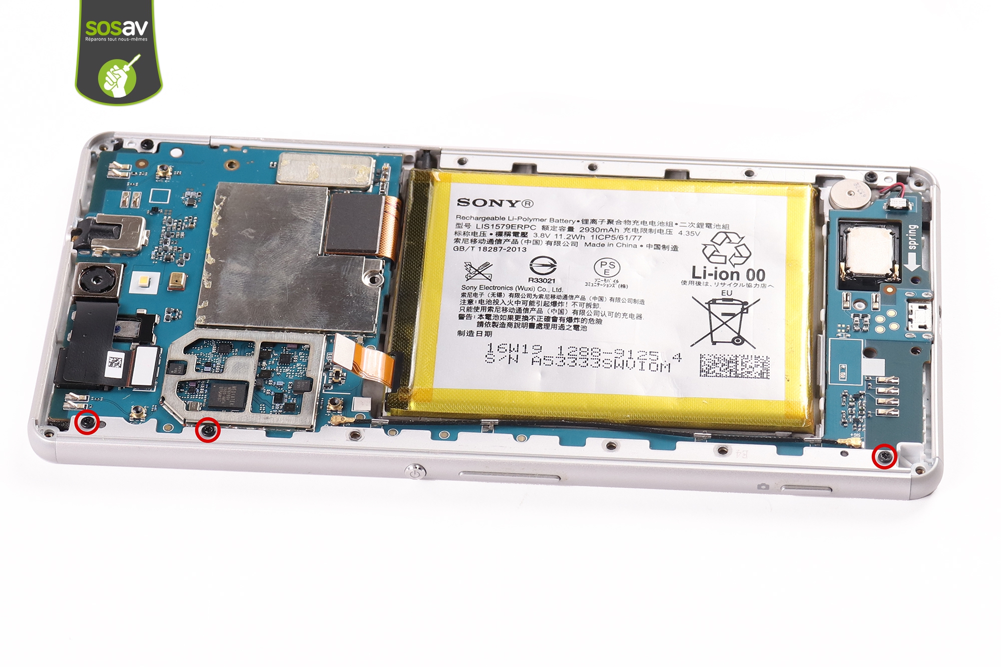

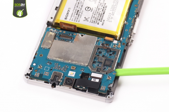

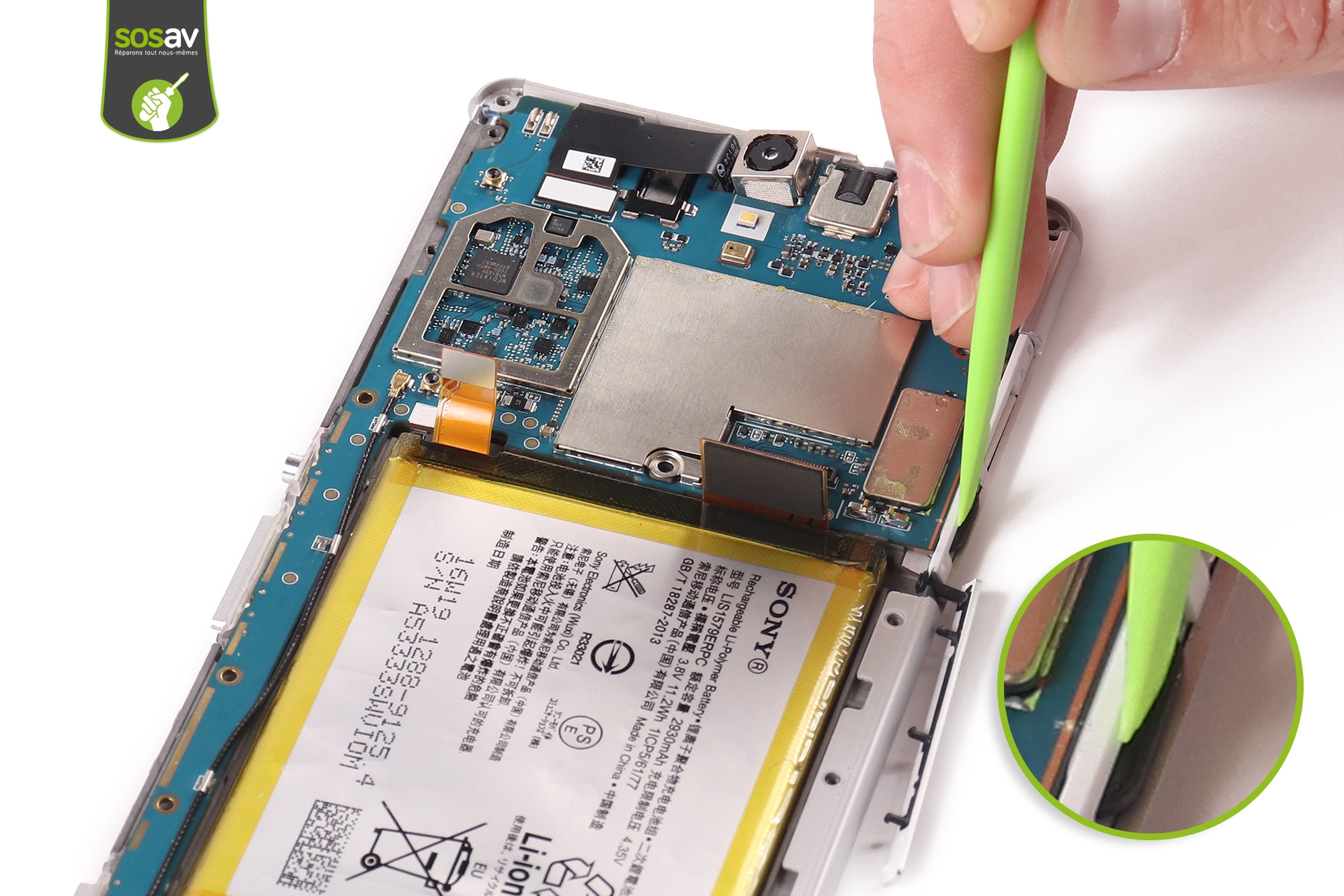

Reprenez le tournevis cruciforme afin de dévisser les 3 vis entourées en rouge. (Photo 1)Puis retirez le cache métallique afin de ne pas gêner la suite de la réparation.

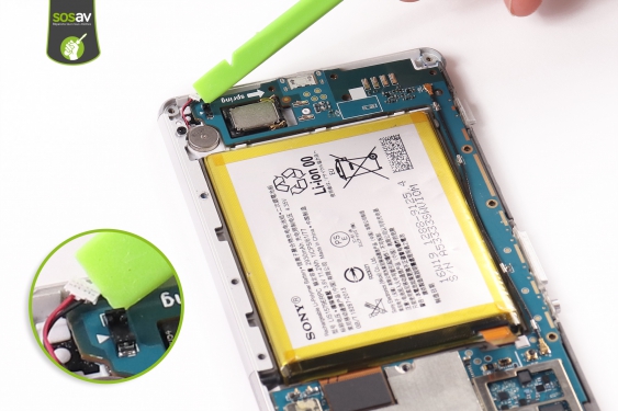

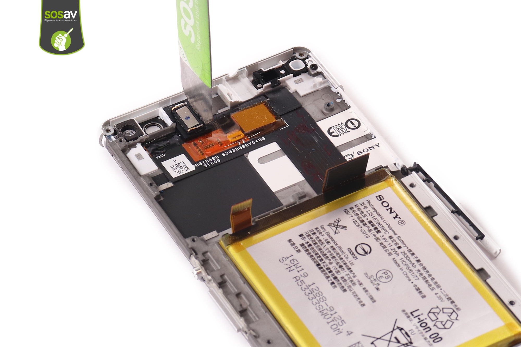

De nouveau avec la spatule en nylon, débranchez le vibreur...... De même que la nappe de l'écran.

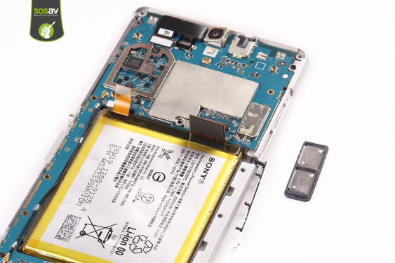

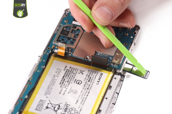

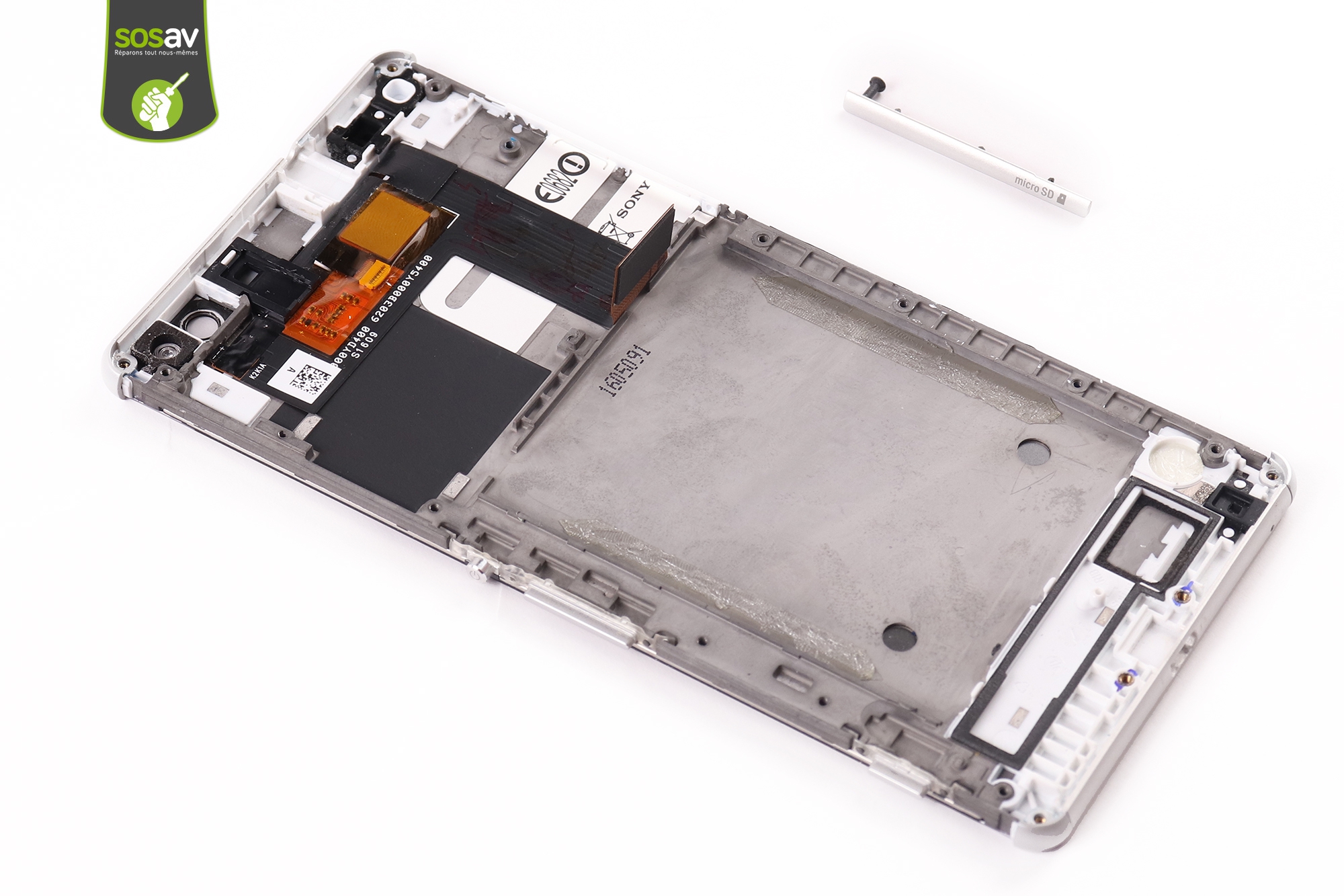

Si ce n'est pas encore fait, c'est le moment de retirer le tiroir SIM & SD.
Etape 24
Etape 25

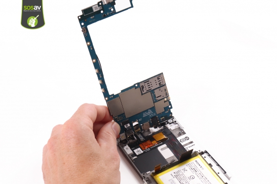

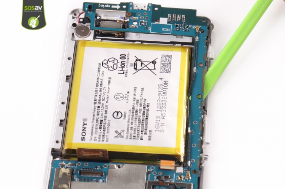

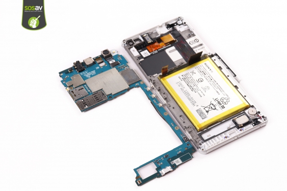

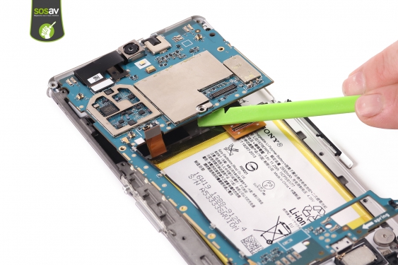

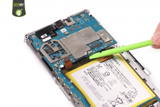

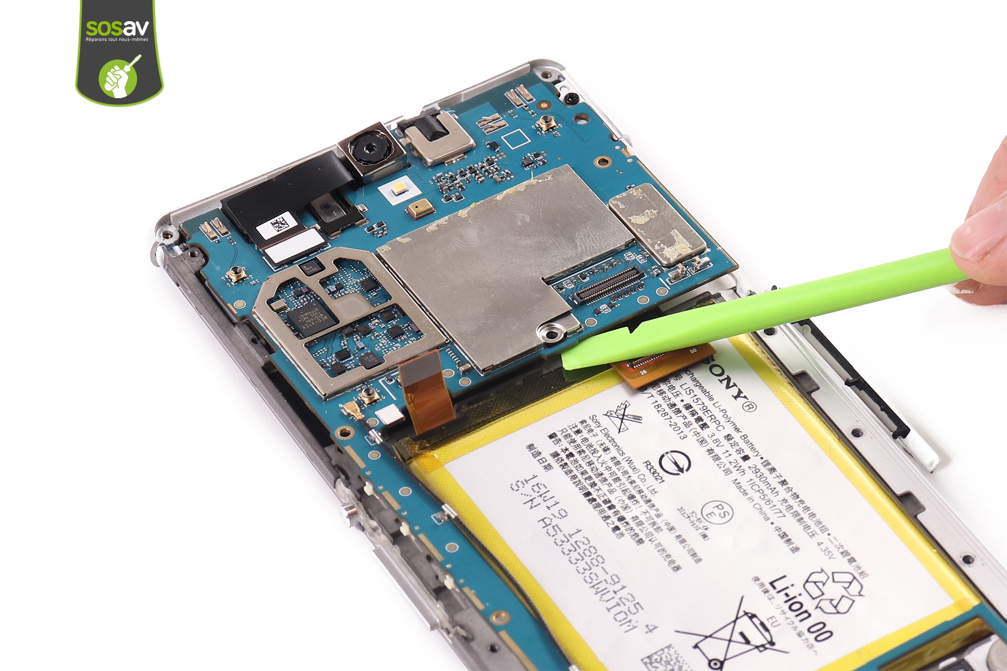

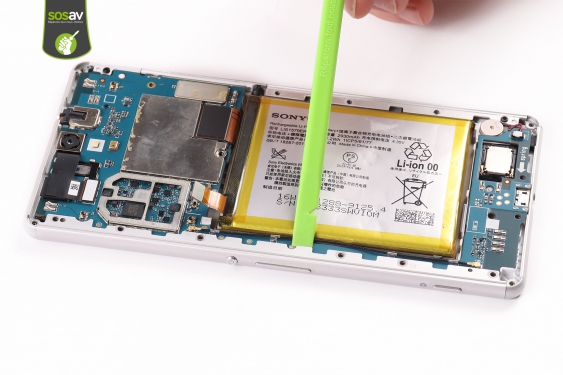

Pour sortir plus facilement la carte mère, décalez-la de part et d'autre à l'aide de la spatule en nylon.
Etape 26
Etape 27
Faites levier afin de la soulever et sortir délicatement.La carte mère Xperia C5 Ultra est sortie et partiellement démontée.
Etape 28

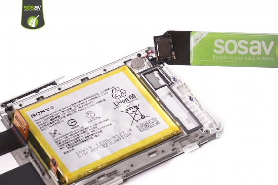

Servez-vous à nouveau de la iSesamo pour sortir et déloger le haut-parleur externe.
Etape 30
Etape 31
Le haut-parleur externe est maintenant déposé.
Etape 32

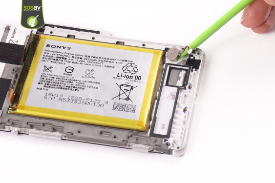

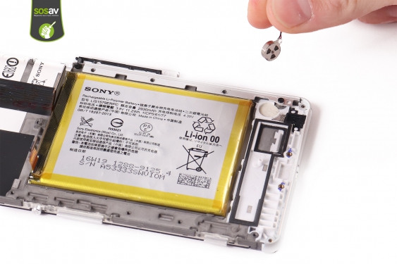

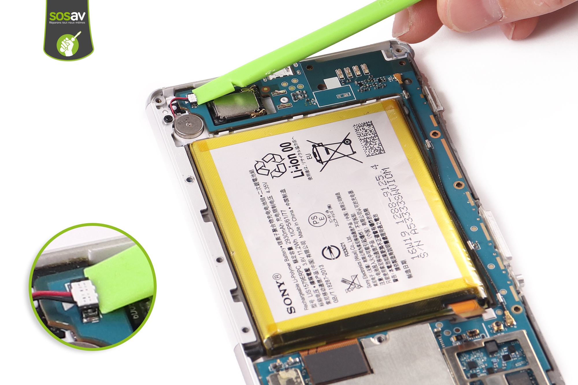

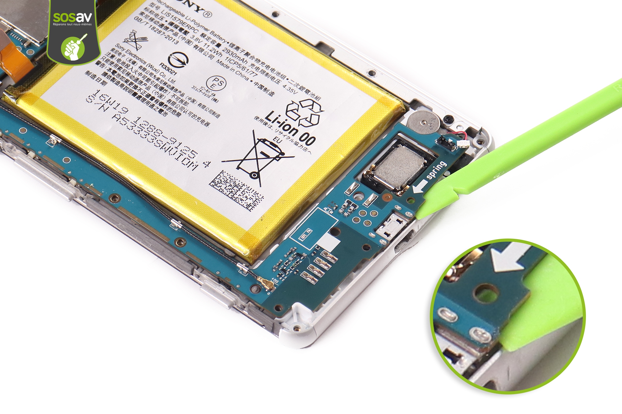

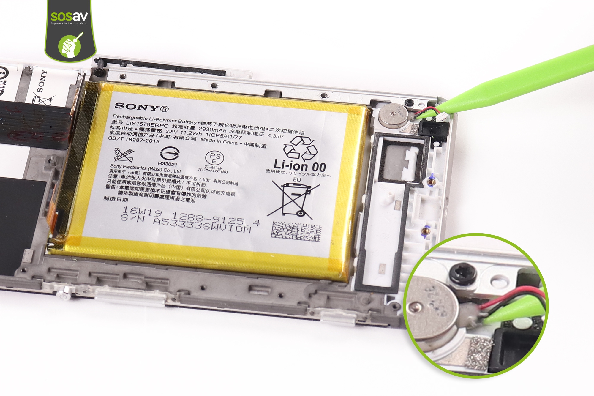

Avec la spatule en nylon, sortez le vibreur.
Etape 34

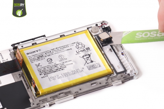

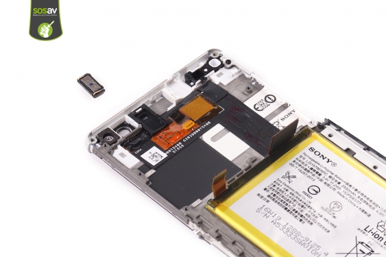

 Sortez le haut-parleur interne avec la iSesamo
Etape 36

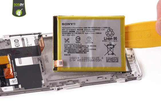

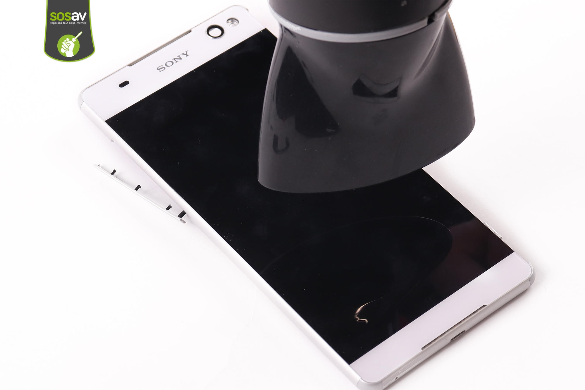

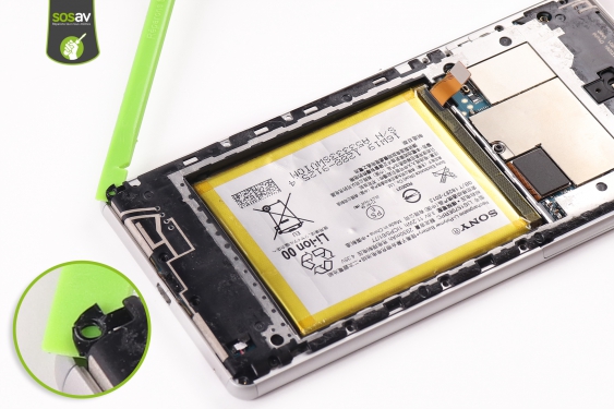

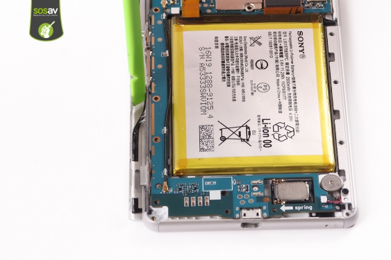

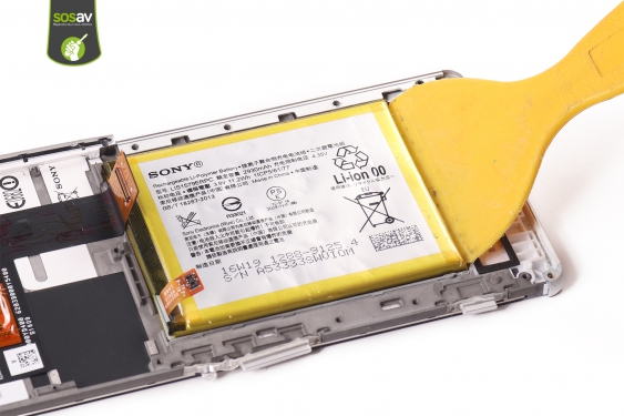

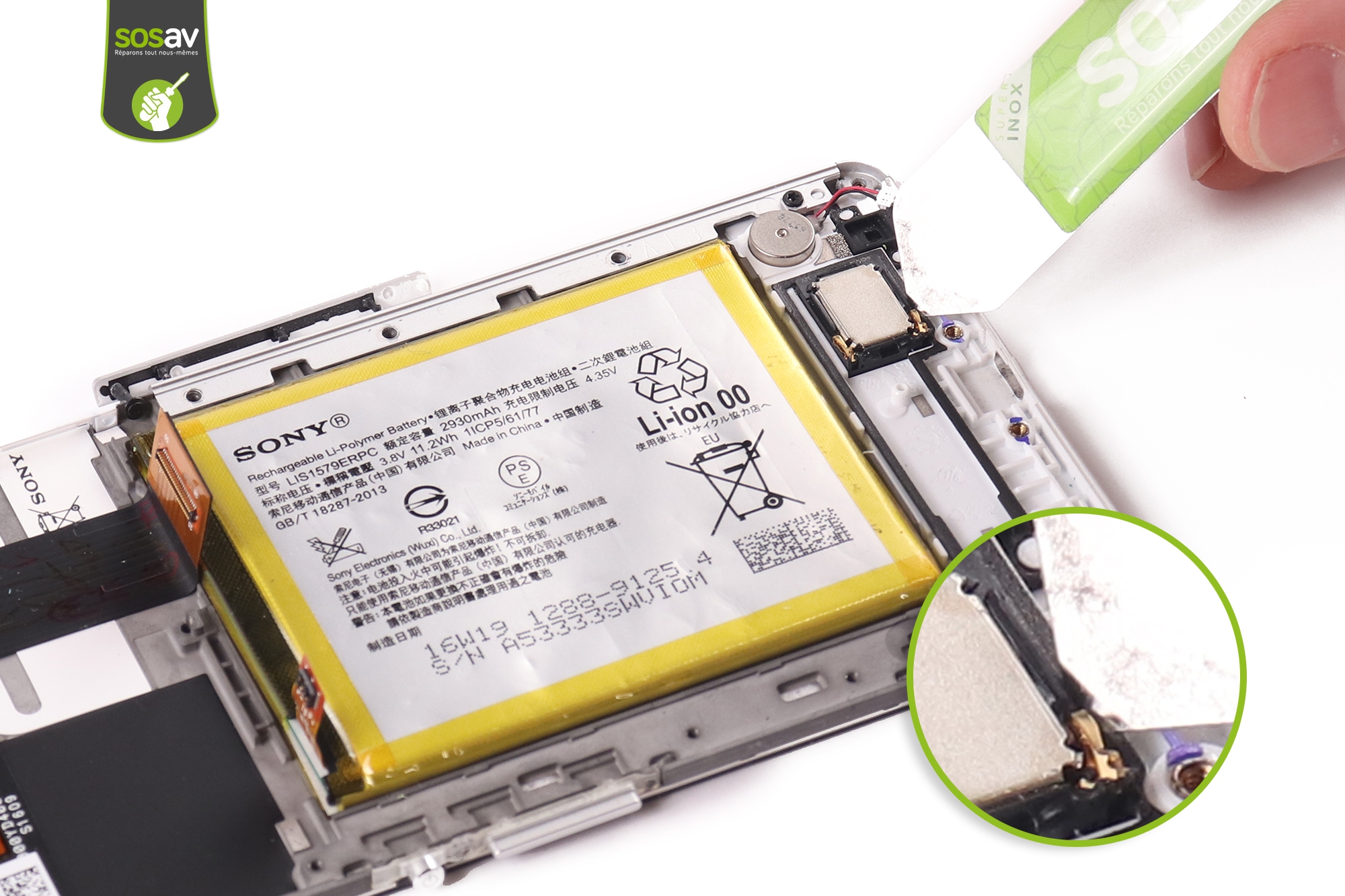

Chauffez 20 à 30 secondes la face avant opposée à la batterie pour ramollir la colle qui la retient.
Ne chauffez pas trop longuement le LCD ne chauffez jamais directement la batterie.Puis glisez progressivement la spatule large et plate sous la batterie pour la décoller.
Attention à ne pas plier ni percer la batterie.

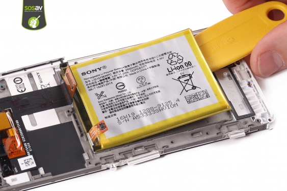

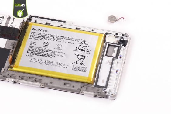

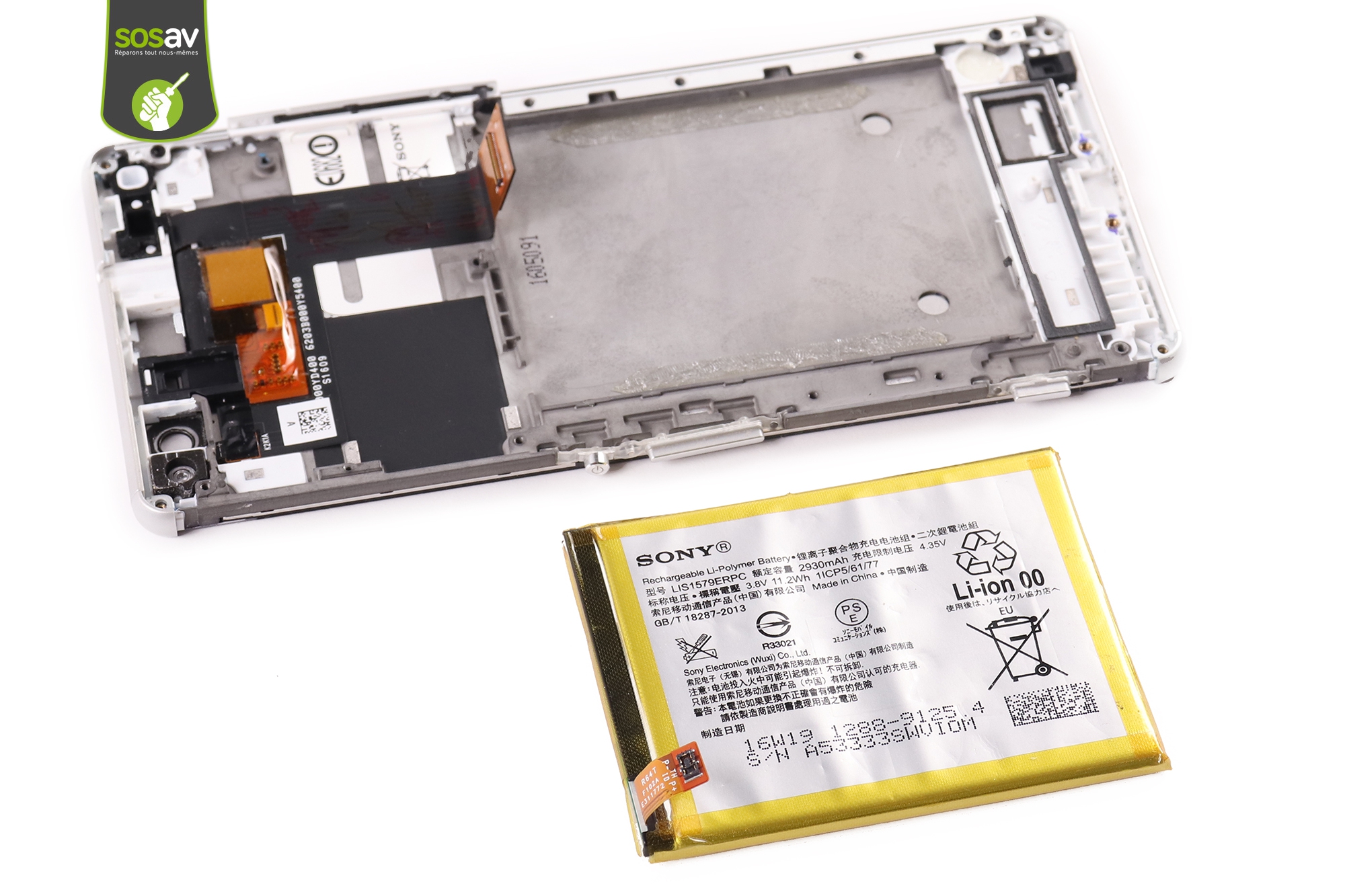

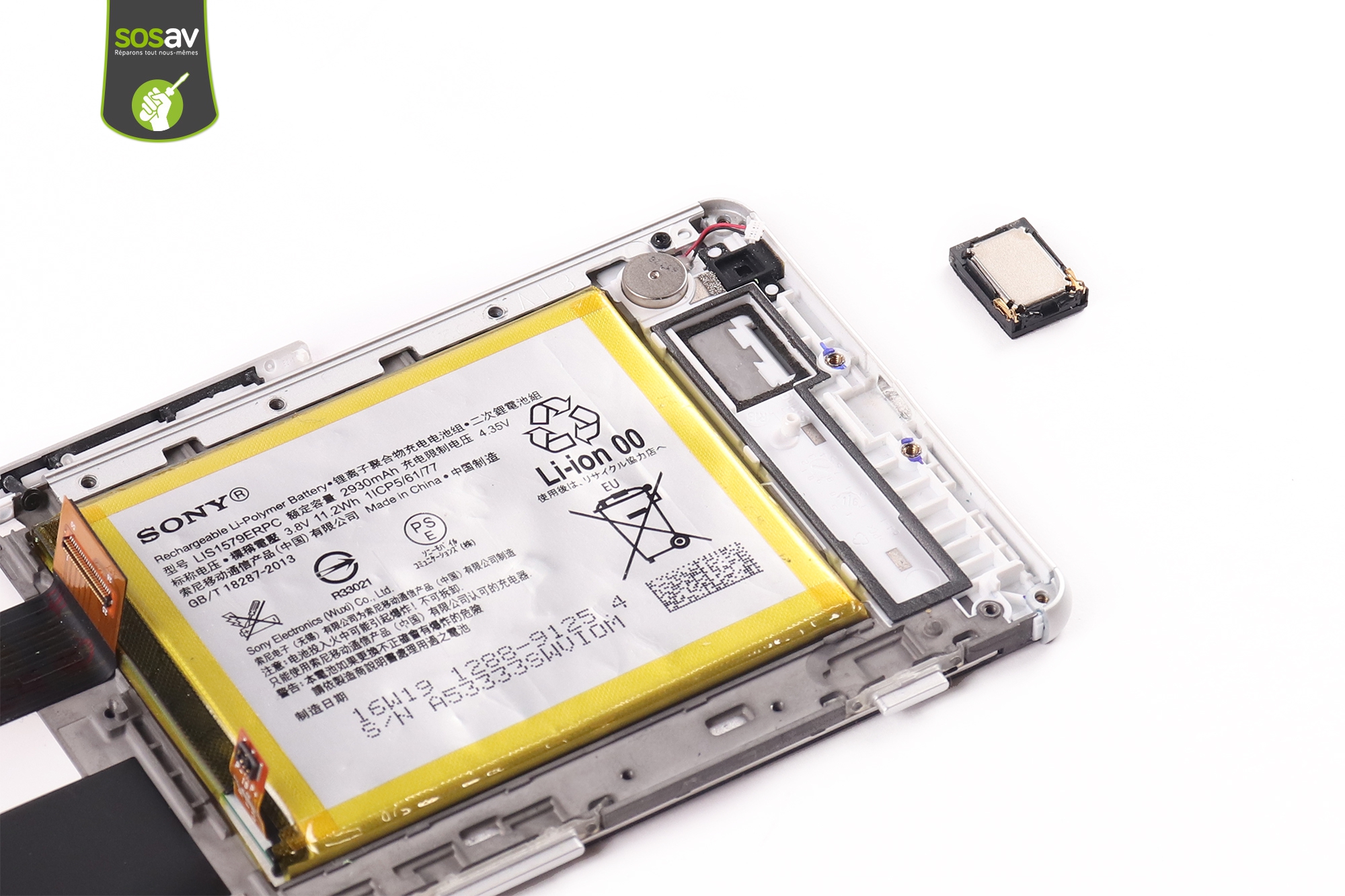

La batterie Xperia C5 Ultra est déposée.
Etape 40

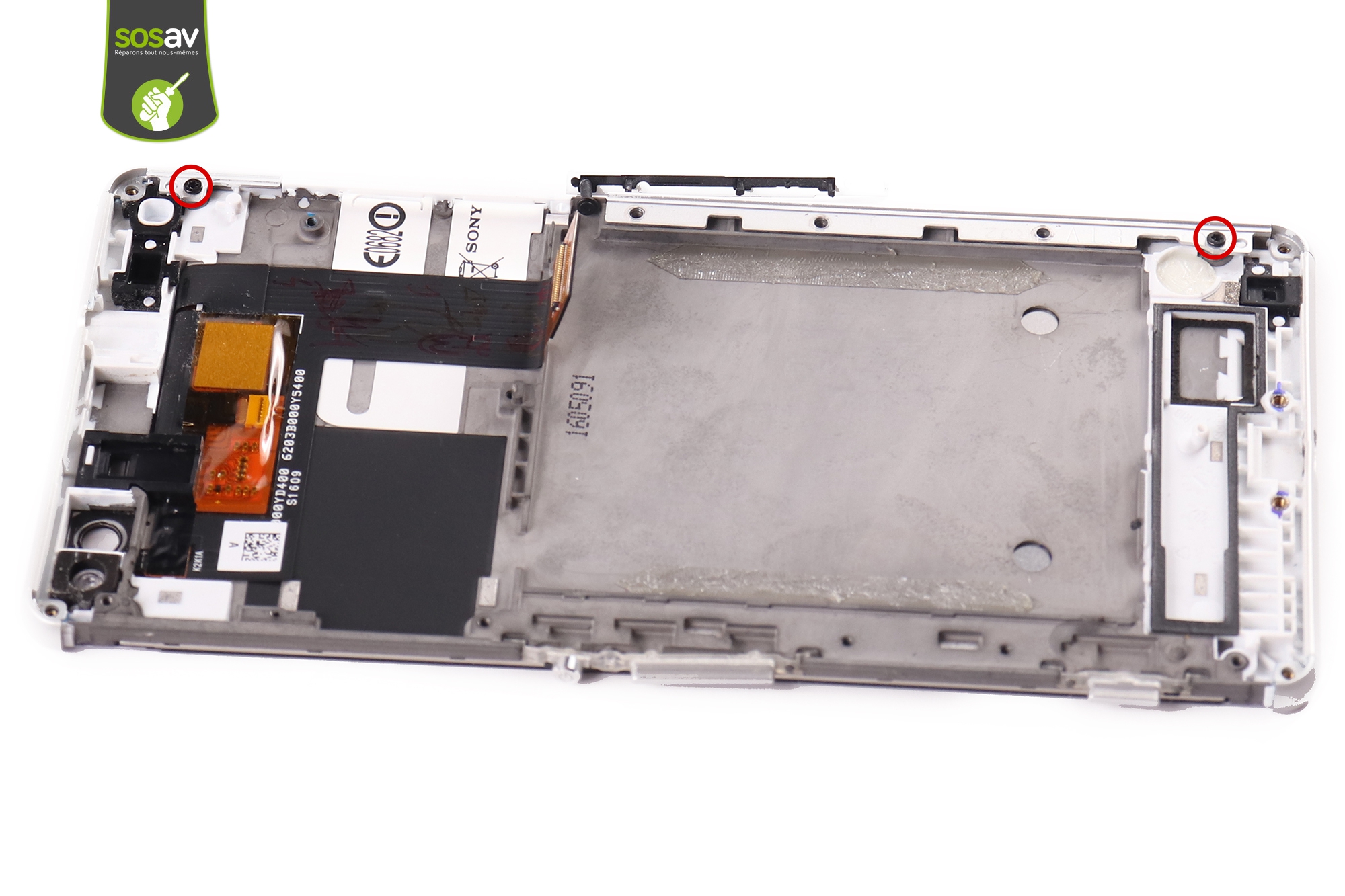

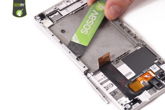

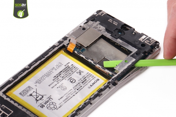

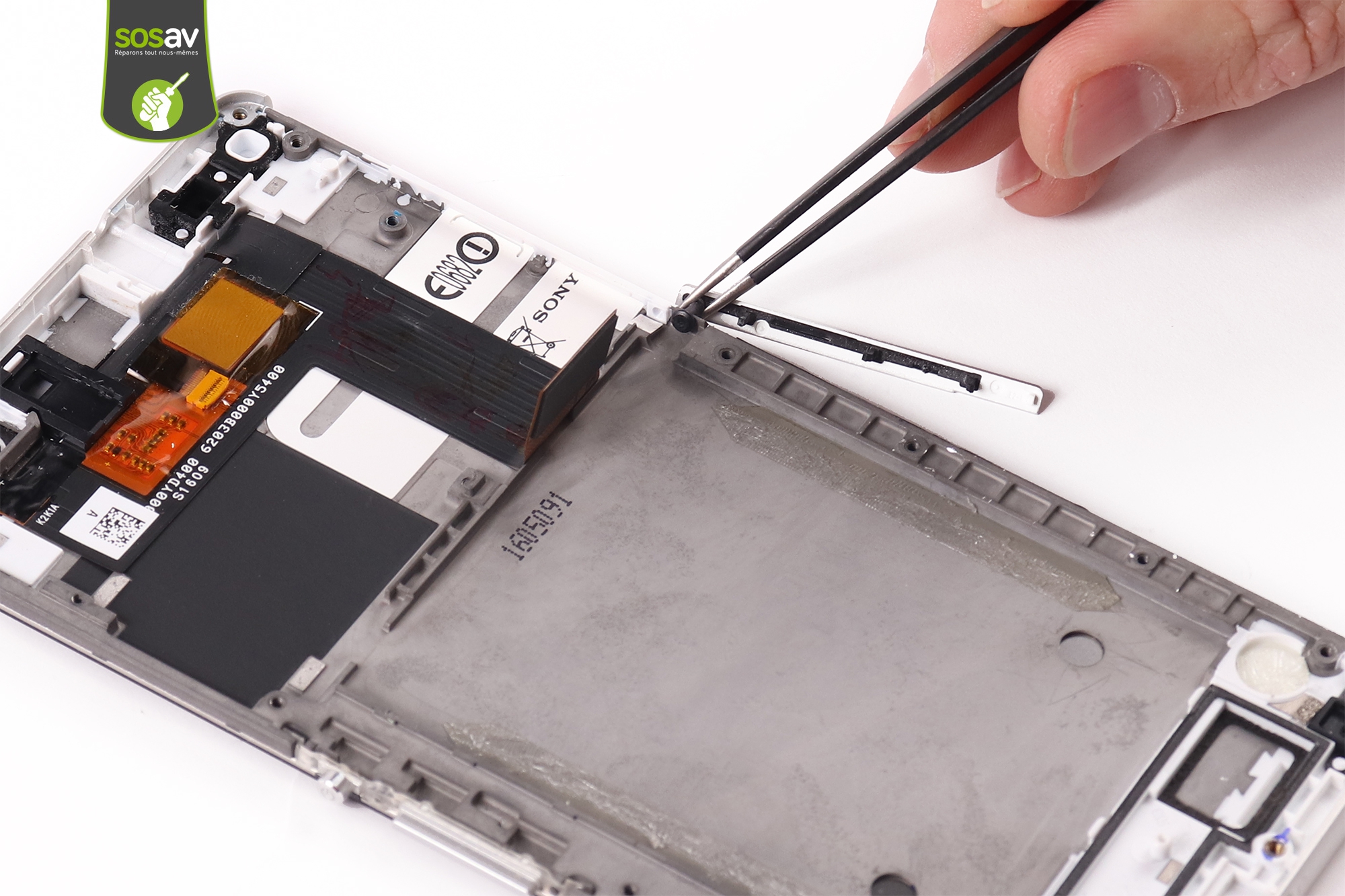

Dévissez les 2 vis cruciformes entourées en rouge. (Photo 1)Retirez le seconde cache métallique à l'aide de la iSesamo.
Etape 42
Etape 43

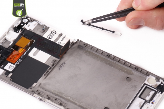

Servez-vous de la pince pour retirer le cache SIM & SD.
Etape 44

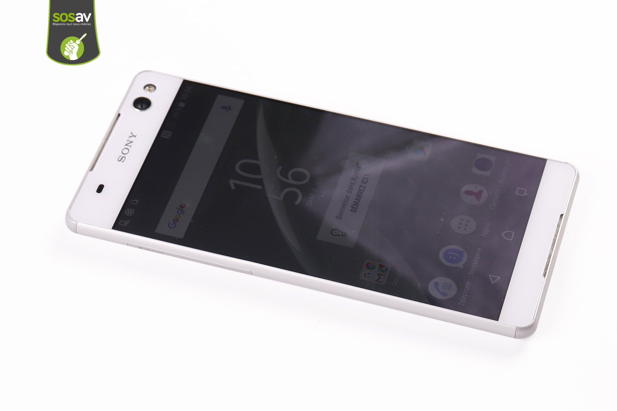

L'écran Xperia C5 Ultra est entièrement démonté.Il ne vous reste plus qu'à replacer tous les éléments sur le nouvel écran en suivant les étapes de ce tuto gratuit.
Etape 46
