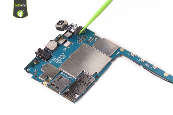

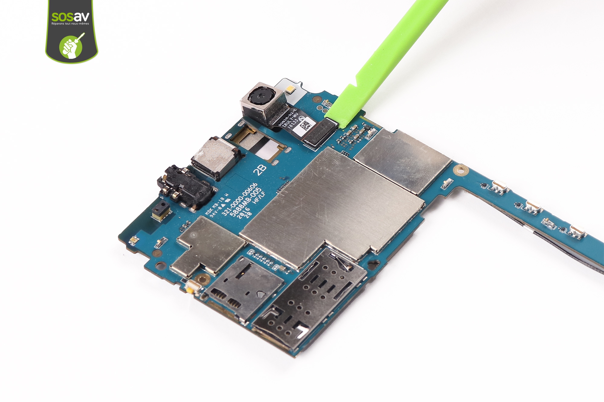

Retournez la carte mère afin de pouvoir débrancher la caméra avant.
Etape 30

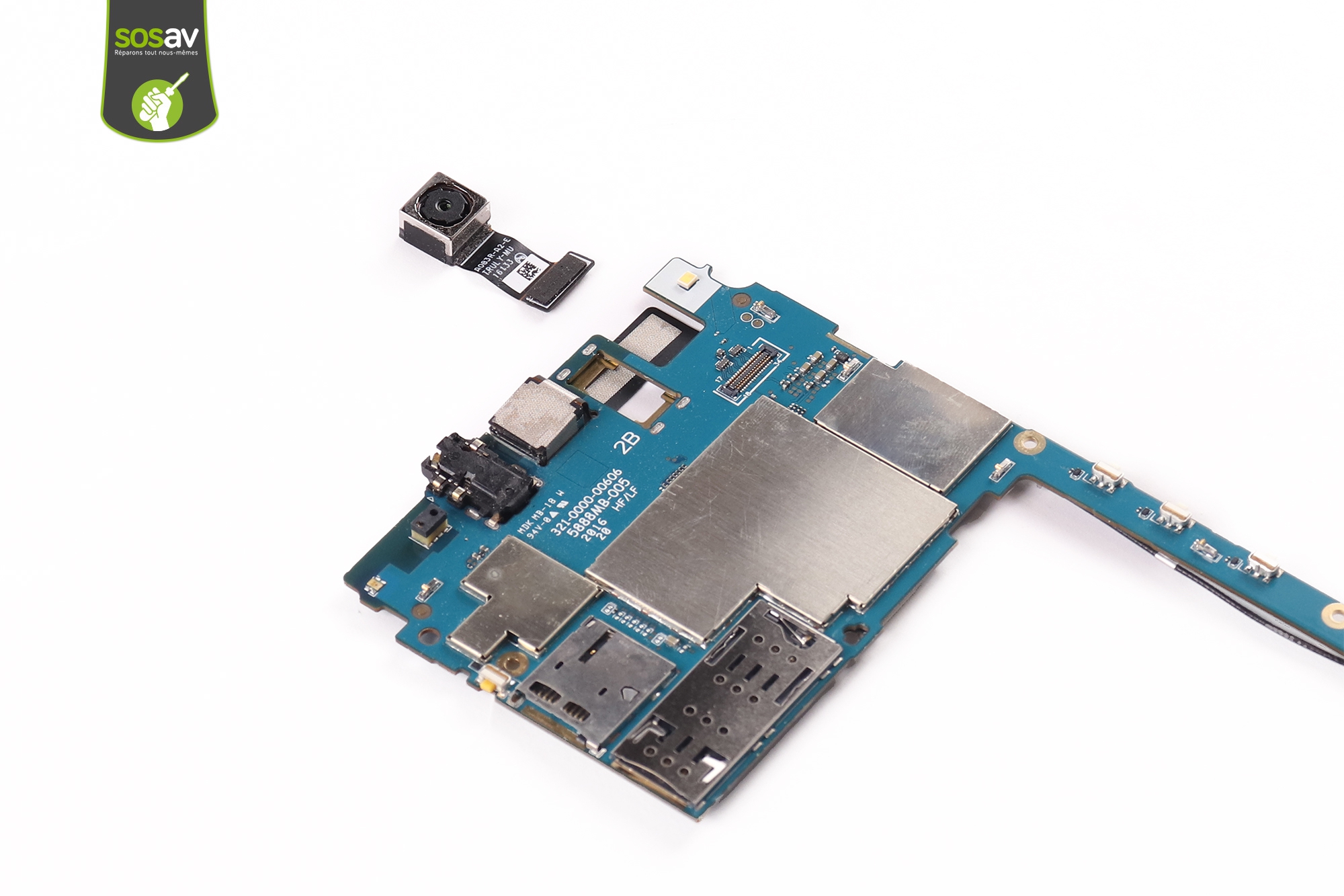

La caméra avant Xperia C5 Ultra est déposée.Grâce à ce tuto entièrement gratuit, vous savez comment changer la caméra HS.
Etape 32
