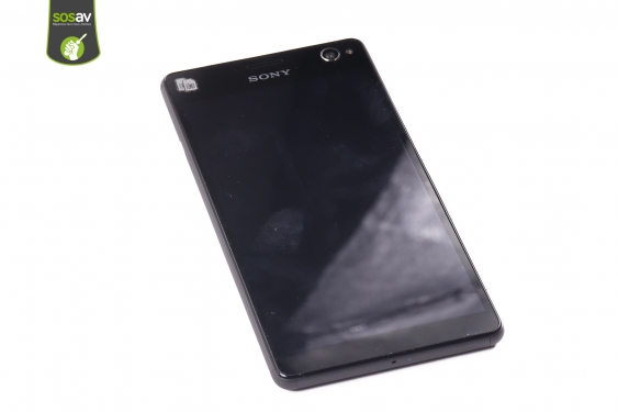

Votre écran Xperia C4 n'affiche plus ? L'image reste noire alors que le téléphone vibre ou sonne ? Les fissures ont envahi l'écran et le rendent illisible ? Le tactile ne réagit plus correctement ? Des taches ou des lignes verticales sont présentes sur l'écran ? Bref, vous ne pouvez plus utiliser correctement votre mobile puisque l'écran est l'élément central d'un téléphone ! Et c'est pourquoi le premier sujet de panne... Mais vous faites bien de vous tourner vers SOSav, LA solution de réparation téléphone. Nos experts ont réalisé ce guide de réparation illustré et commenté afin de vous expliquer comment changer cet écran Xperia C4 vous-même. Nous vous accompagnons de A à Z pour vous prouver que la réparation téléphone est possible pour le commun des mortels.

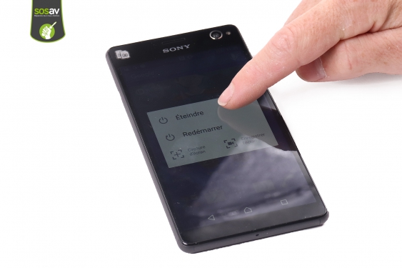

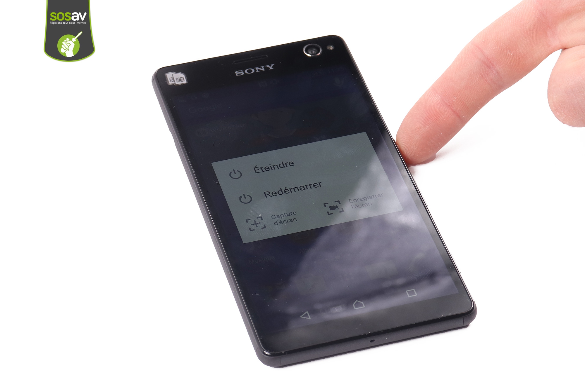

Avant de remplacer l'écran Xperia C4, prenez soin d'eteindre votre téléphone pour des raisons de sécurité évidentes.Appuyez sur le bouton On/Off et validez par "Eteindre".
Pensez aussi à retirer le tiroir SIM !

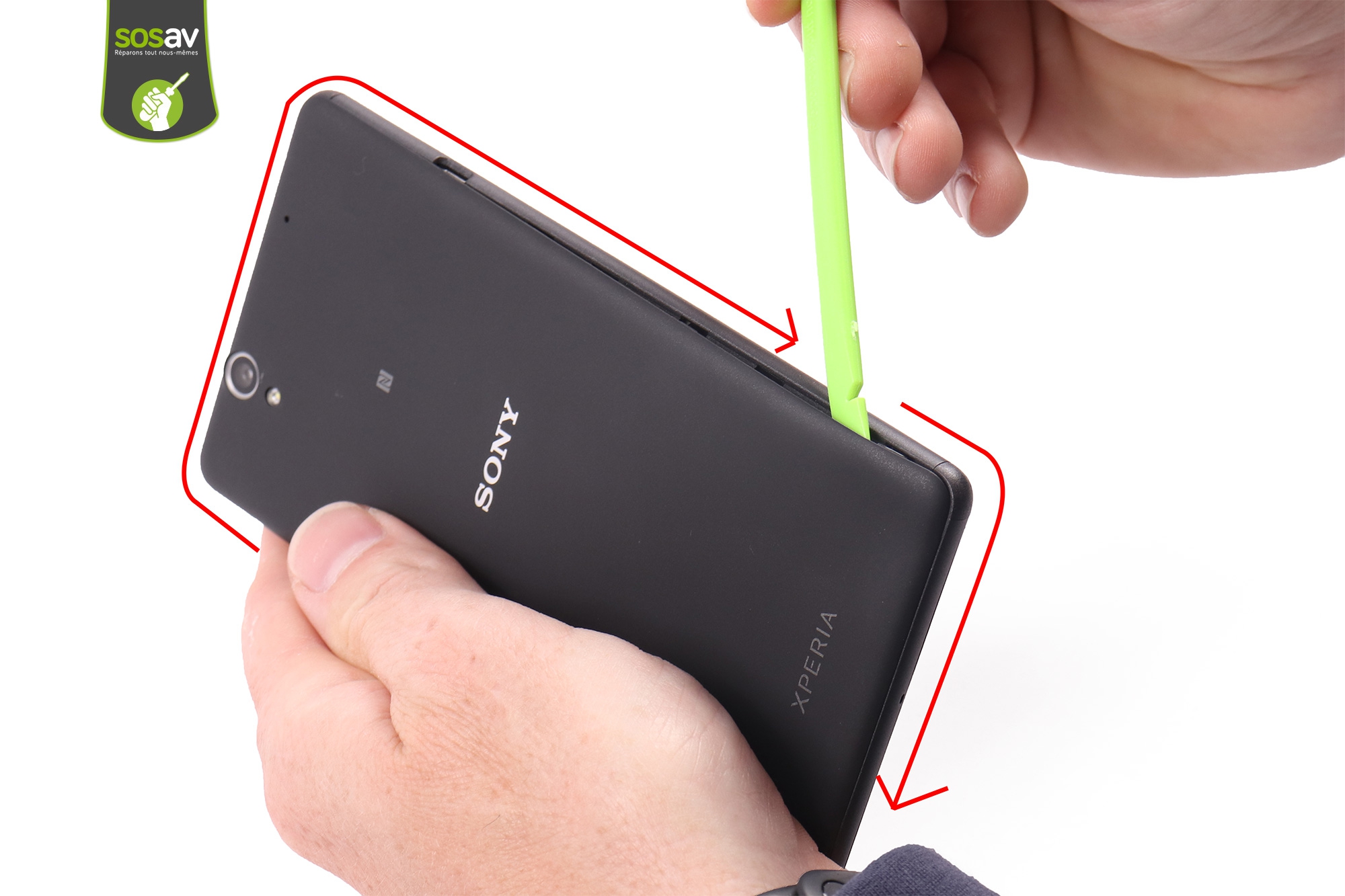

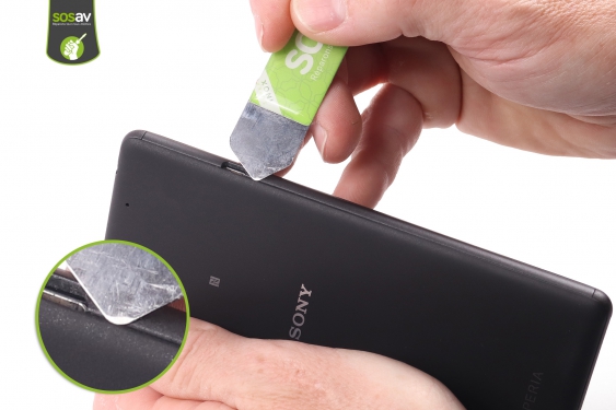

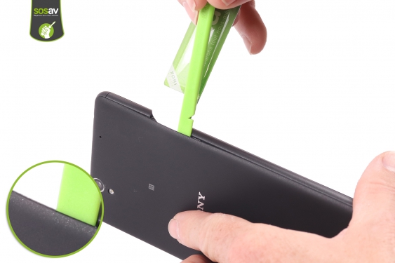

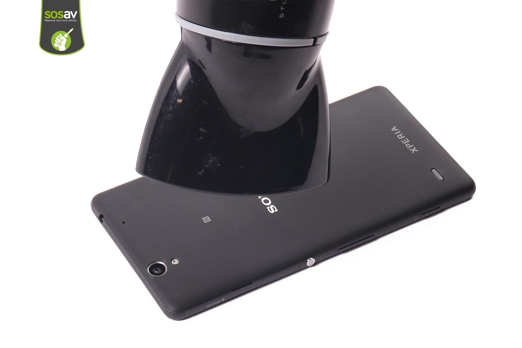

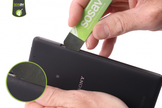

Utilisez un sèche-cheveux pour chauffer 20 à 30 secondes la coque arrière afin de faciliter son retrait.Introduisez la spatule iSesamo pour créer une ouverture et prenez le relais avec la spatule en nylon.

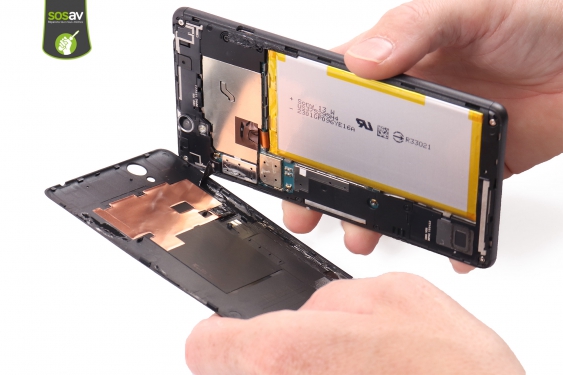

Faites glisser la spatule sur tout le pourtour de la coque pour la déclipser entièrement.Vous pouvez ensuite la séparer du reste du téléphone.

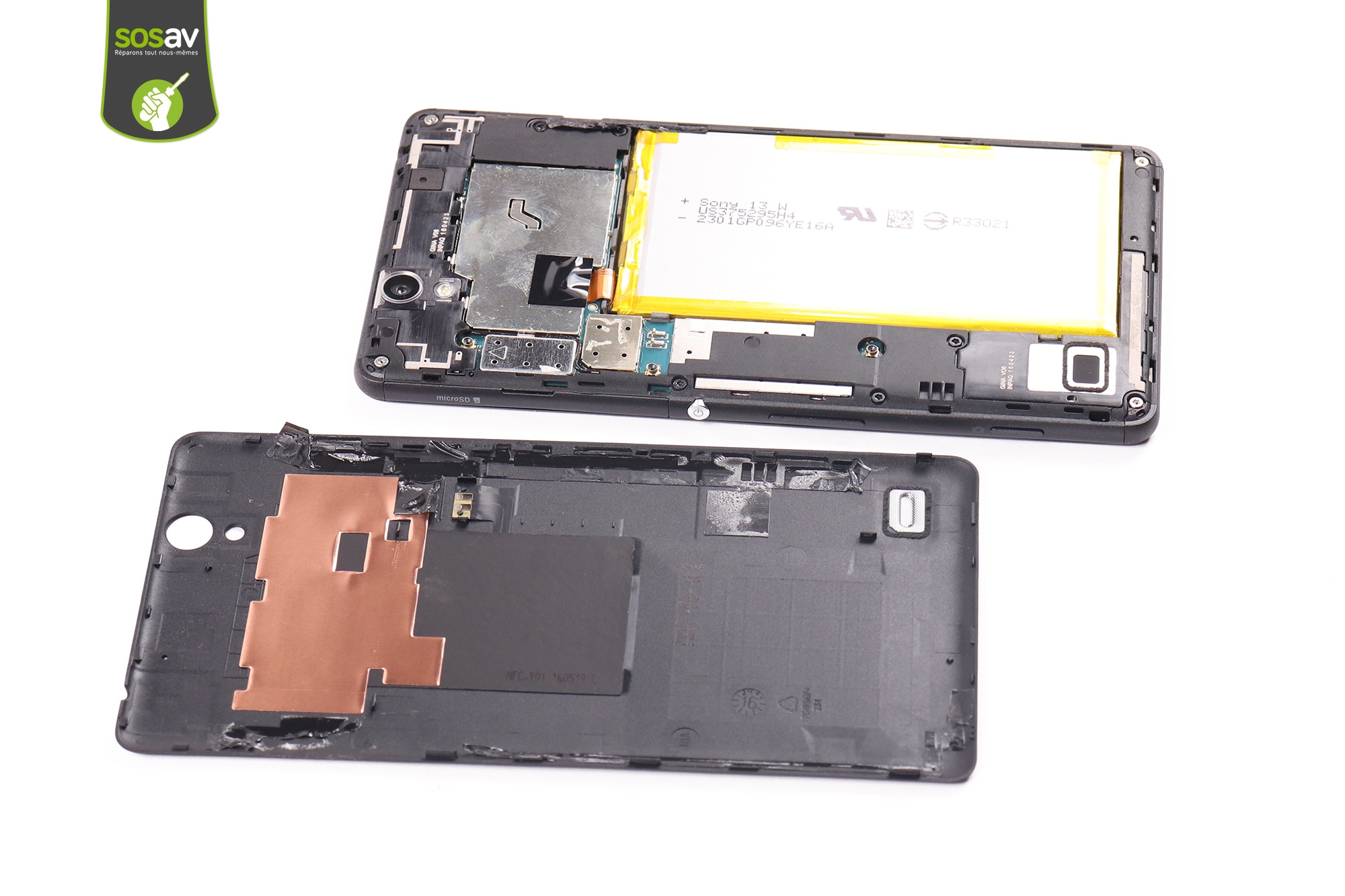

La coque arrière est démontée.

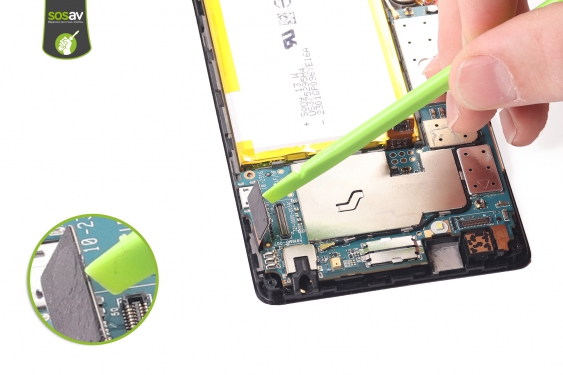

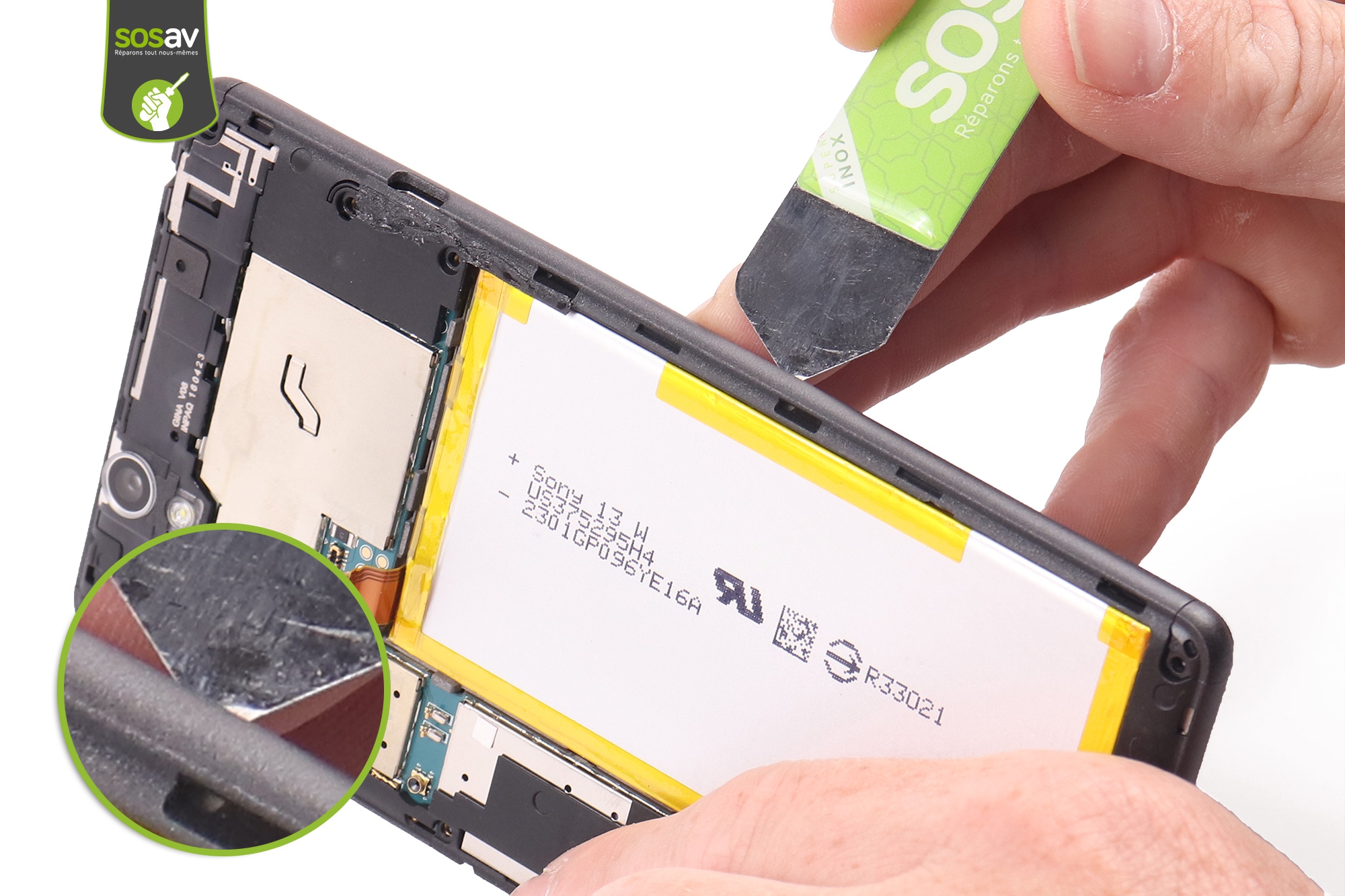

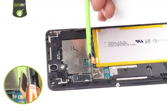

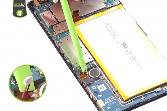

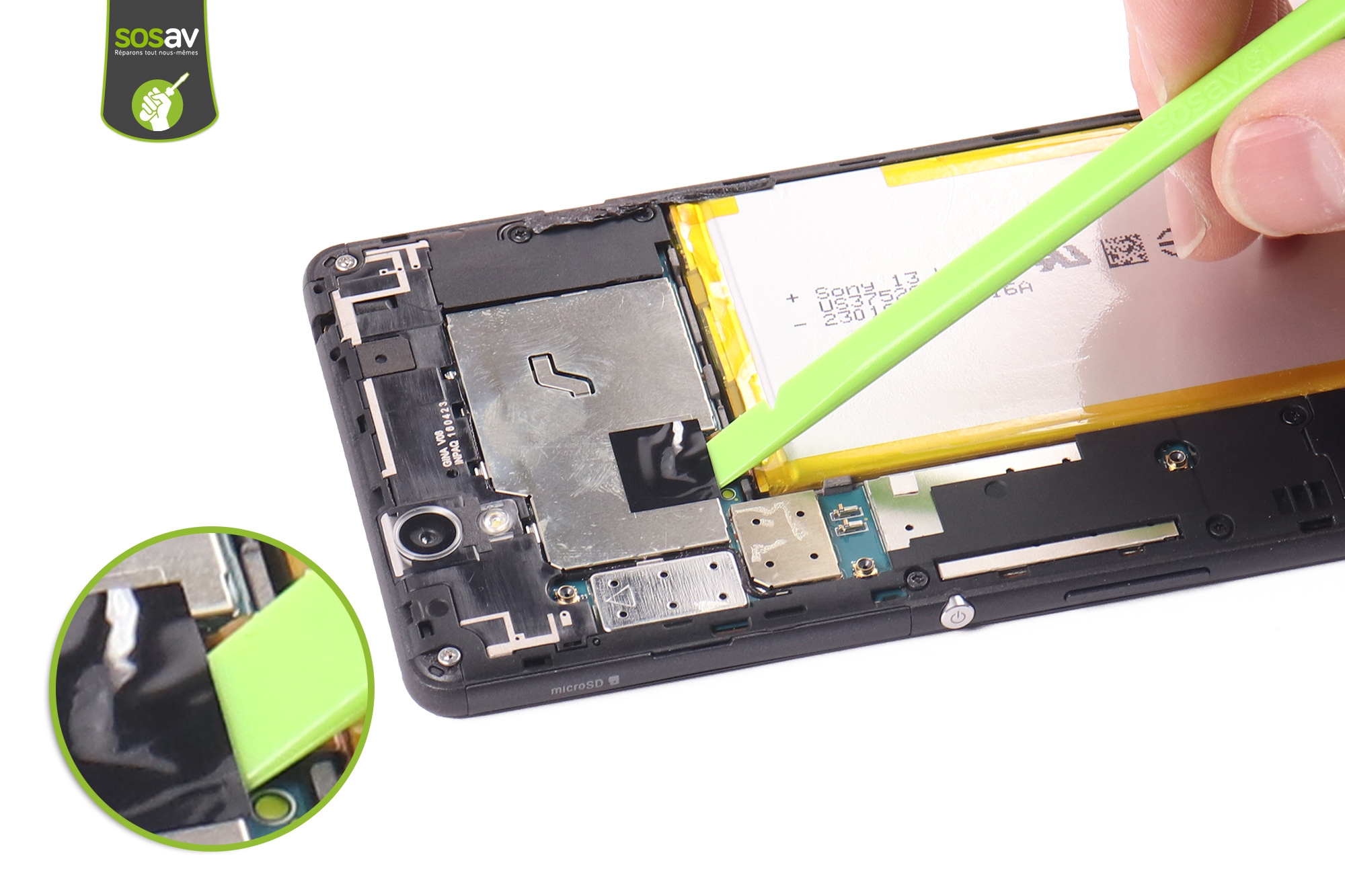

Gardez la spatule en nylon en main pour retirer l'adhésif noir...... Puis déconnectez la nappe de la batterie.
Il s'agit d'une précaution pour éviter les éentuels courts-cicruits lors de la réparation Xperia C4.

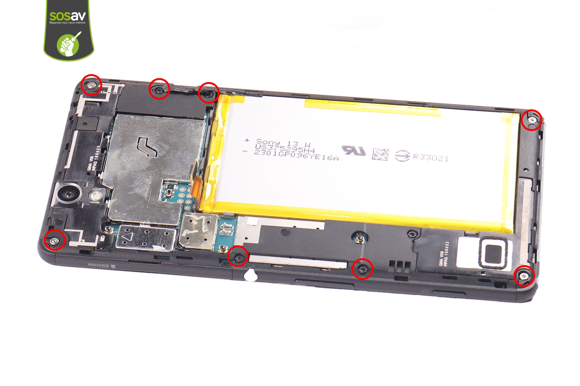

Dévissez les 8 vis cruciformes entourées en rouge.

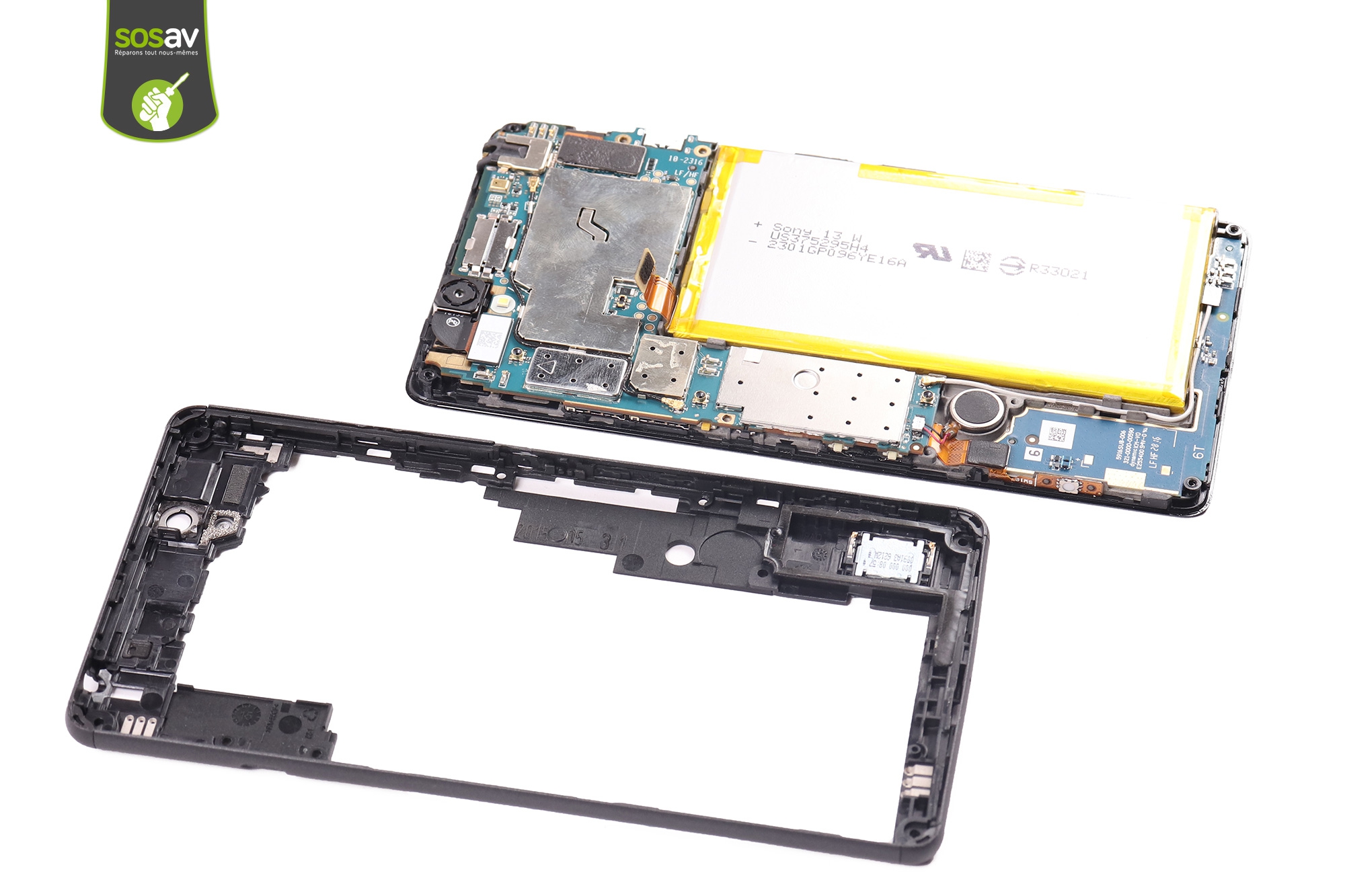

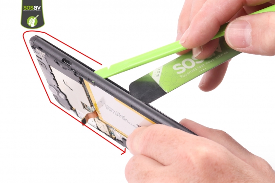

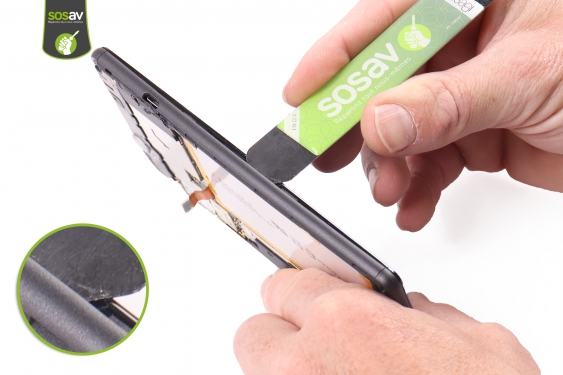

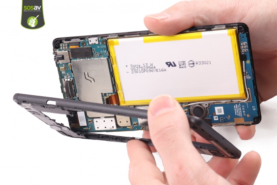

A nouveau, créez une ouverture à l'aide de la iSesamo puis déclipsez tout le pourtour du châssis avec la spatule en nylon.
Le châssis interne est déposé.

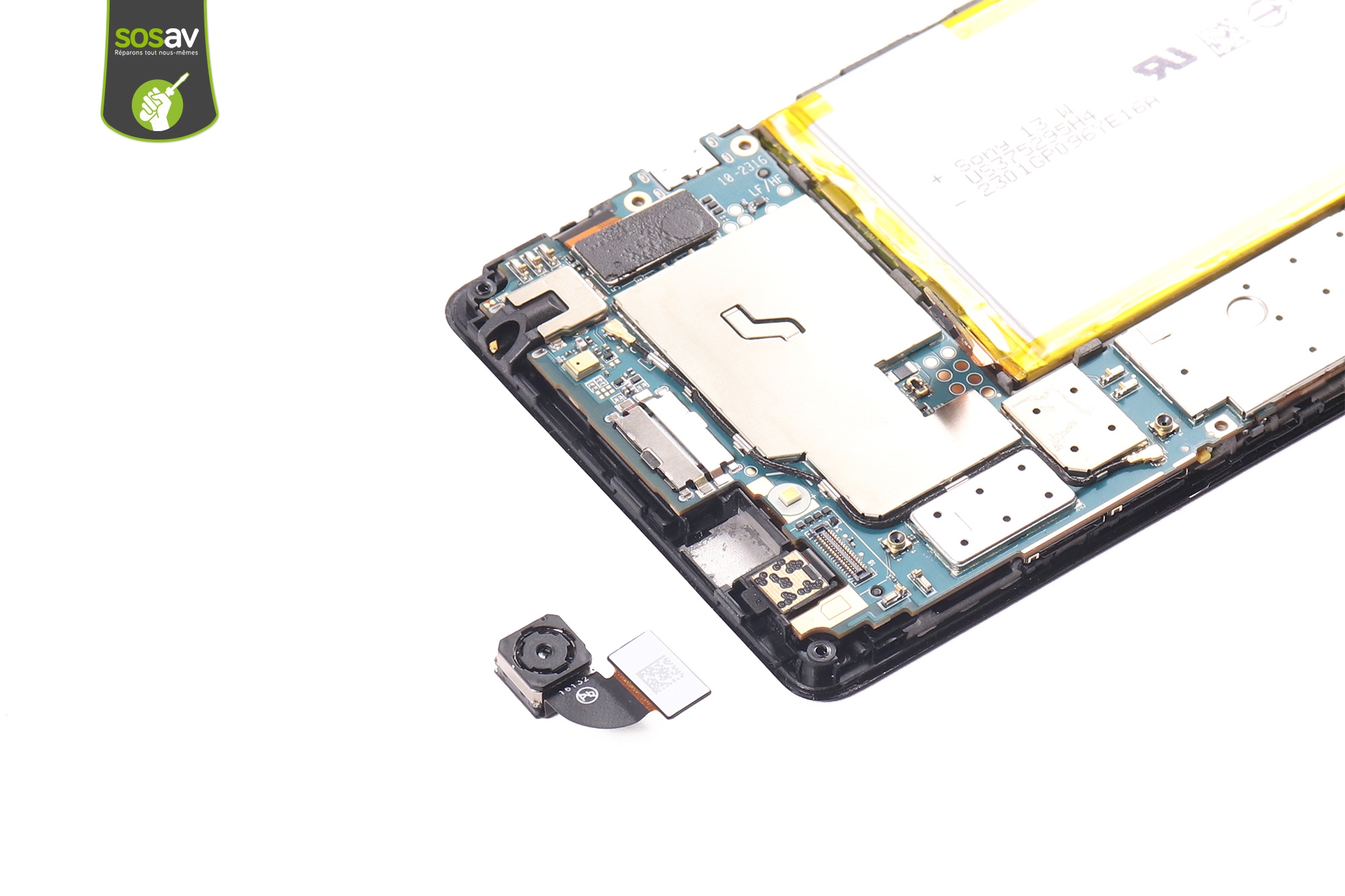

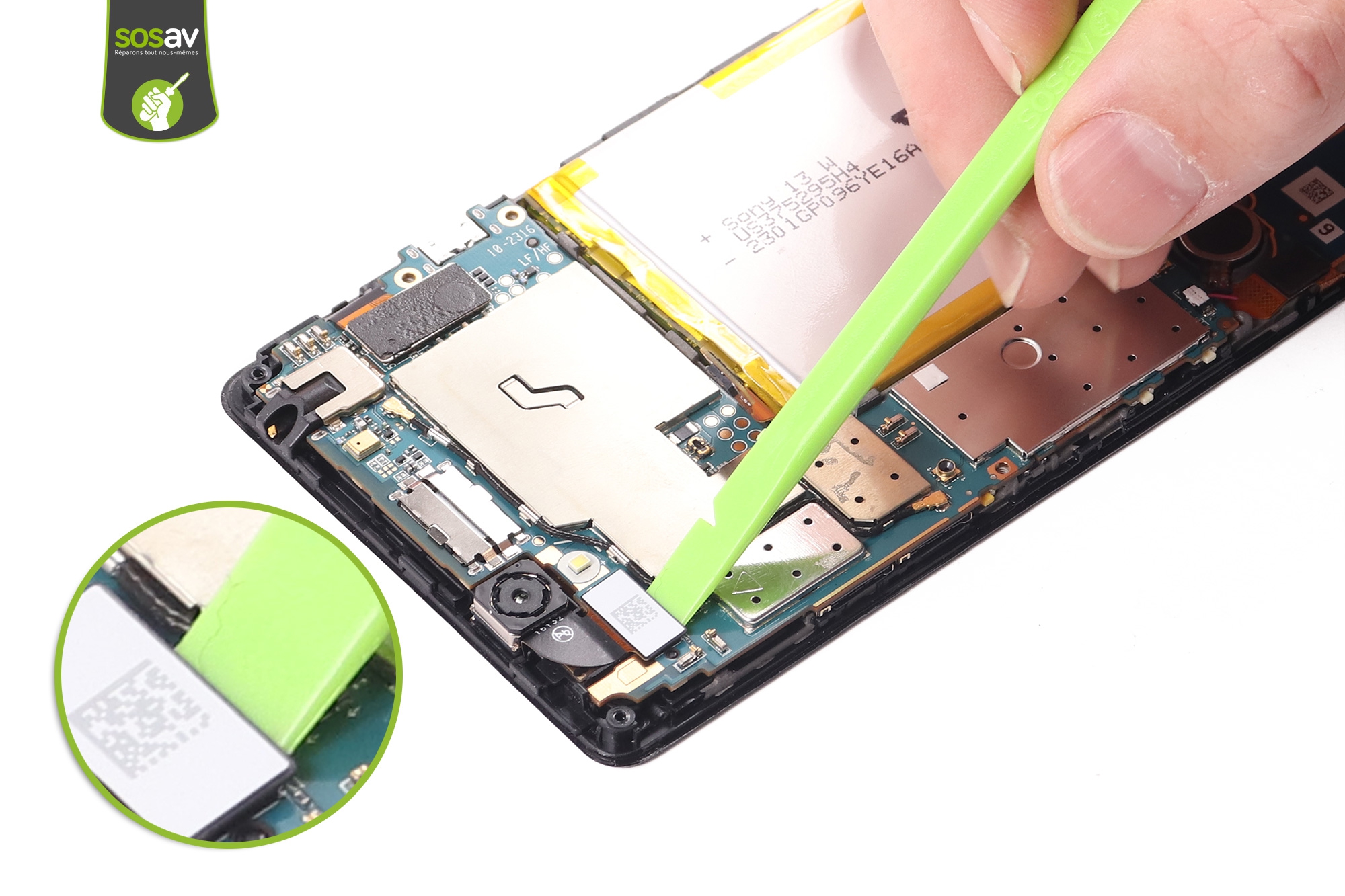

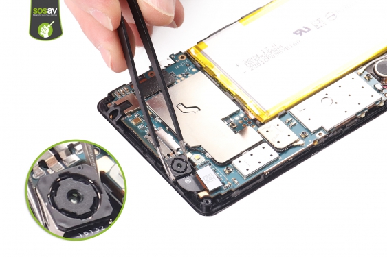

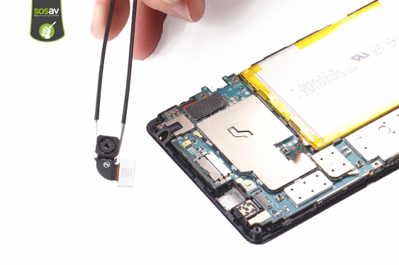

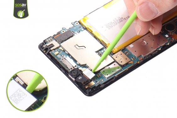

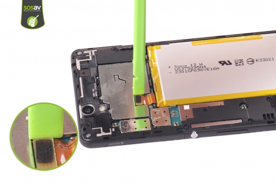

Prenez la spatule en nylon pour déconnecter la caméra arrière.Puis sortez-la avec la pince.
La caméra arrière est démontée.

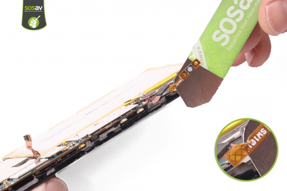

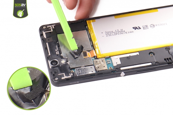

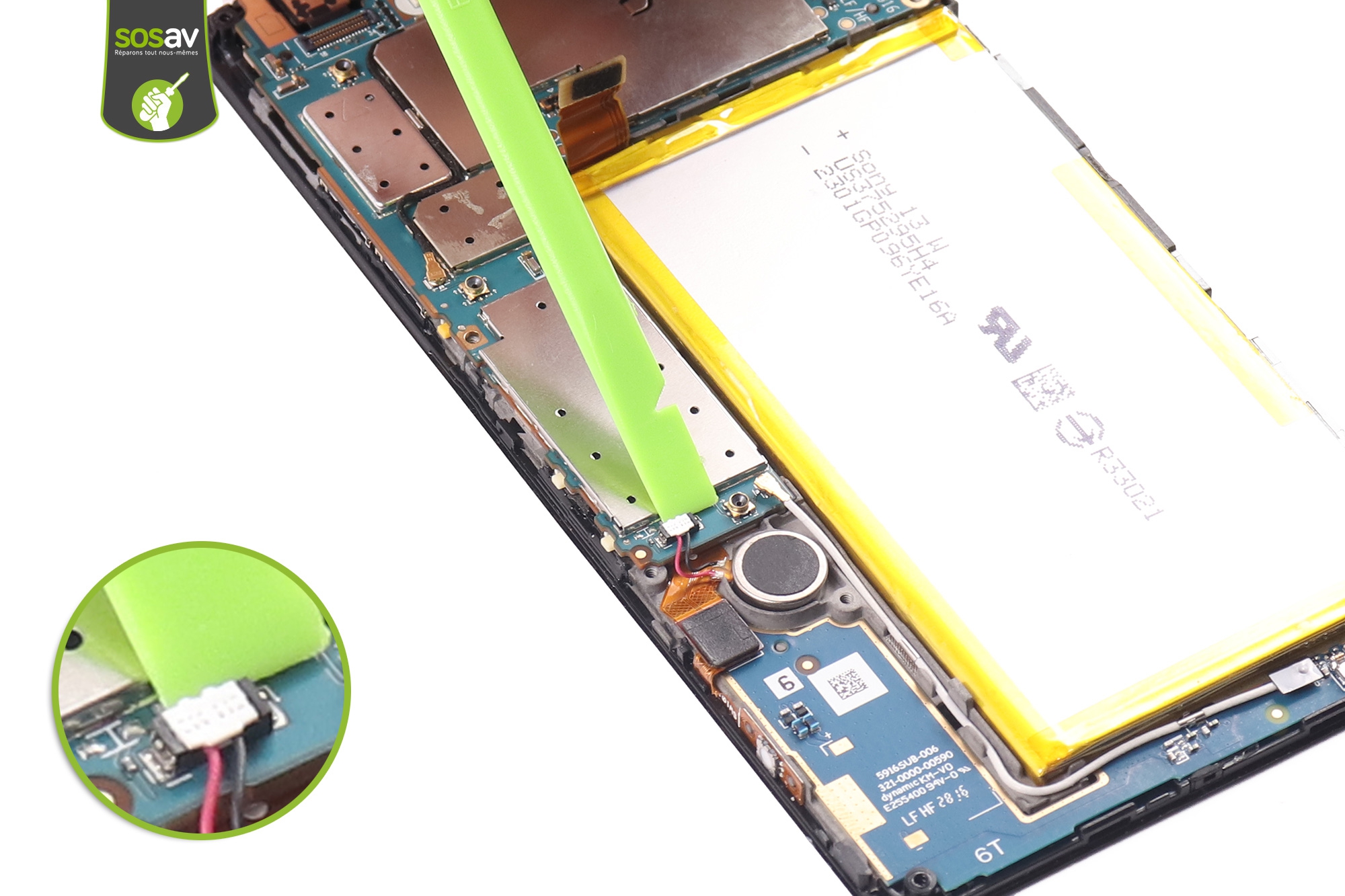

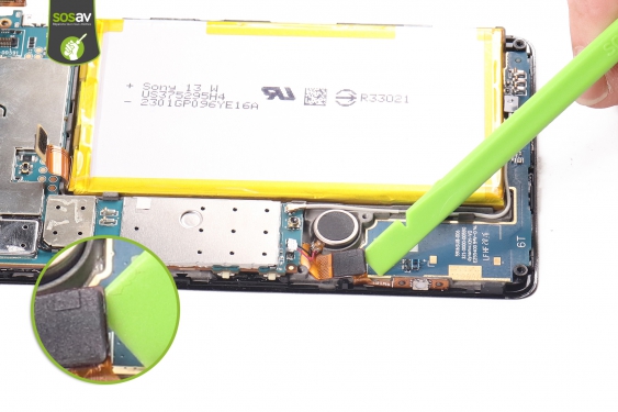

Continuez avec la spatule en nylon pour débrancher la nappe de l'écran...... De même que le câble d'interconnexion..

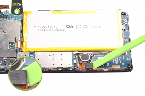

... Ainsi que le vibreur.Et délogez la nappe boutons par la même occasion.
Attention, la nappe est toujours reliée à la carte mère !

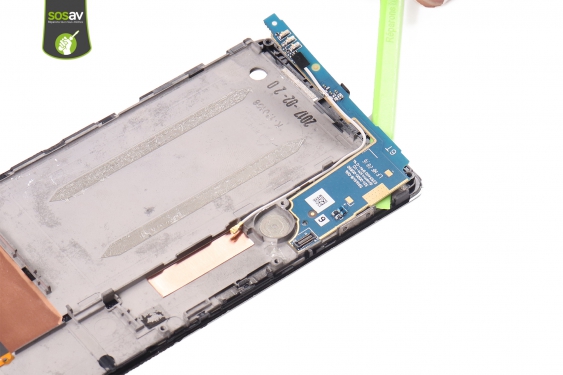

Avec la iSesamo, décollez délicatement la nappe du châssis.
La nappe est toujours retenue !
Etape 26

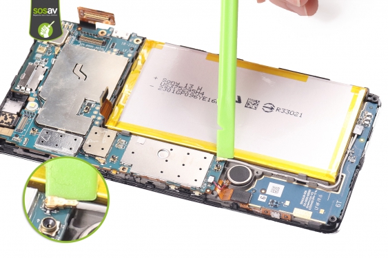

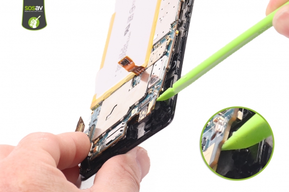

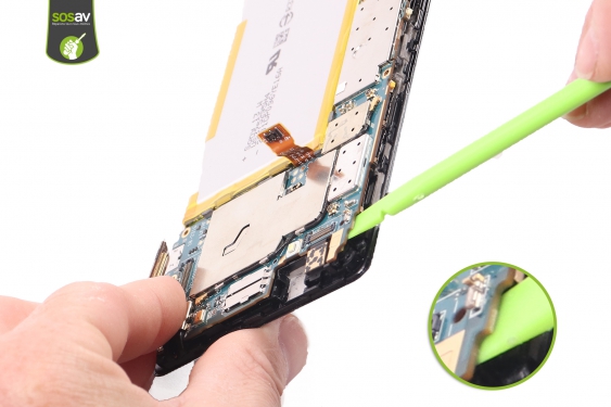

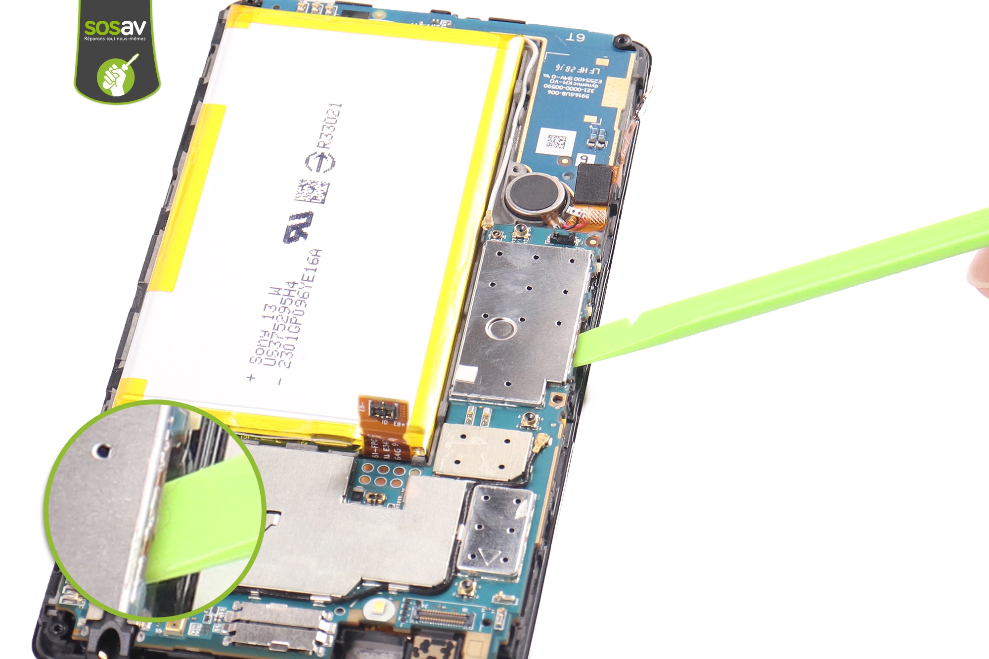

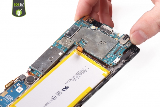

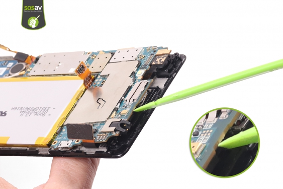

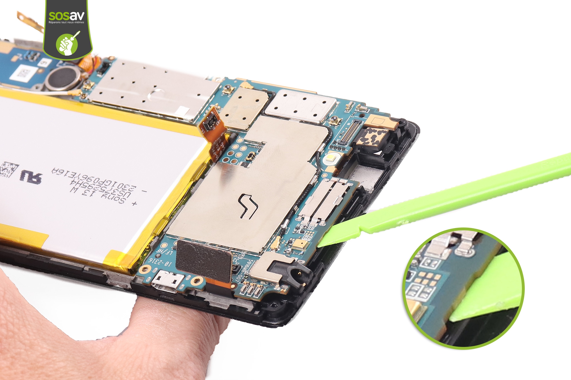

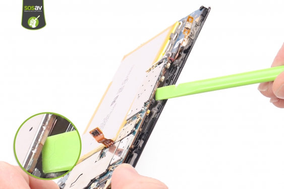

Afin de 'extraire, faites levier sous le bas de la carte mère...... Puis sous le haut droit...
Etape 28
Etape 29

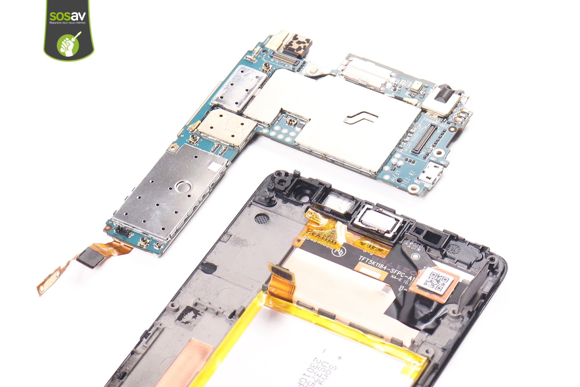

... Et enfin sous le côté haut gauche afin de sortir la carte mère sans encombre.Il ne reste plus qu'à la saisir pour l'extraire.
Etape 30
Etape 31
La carte mère Xperia C4 est déposée et partiellement démontée.
Etape 32

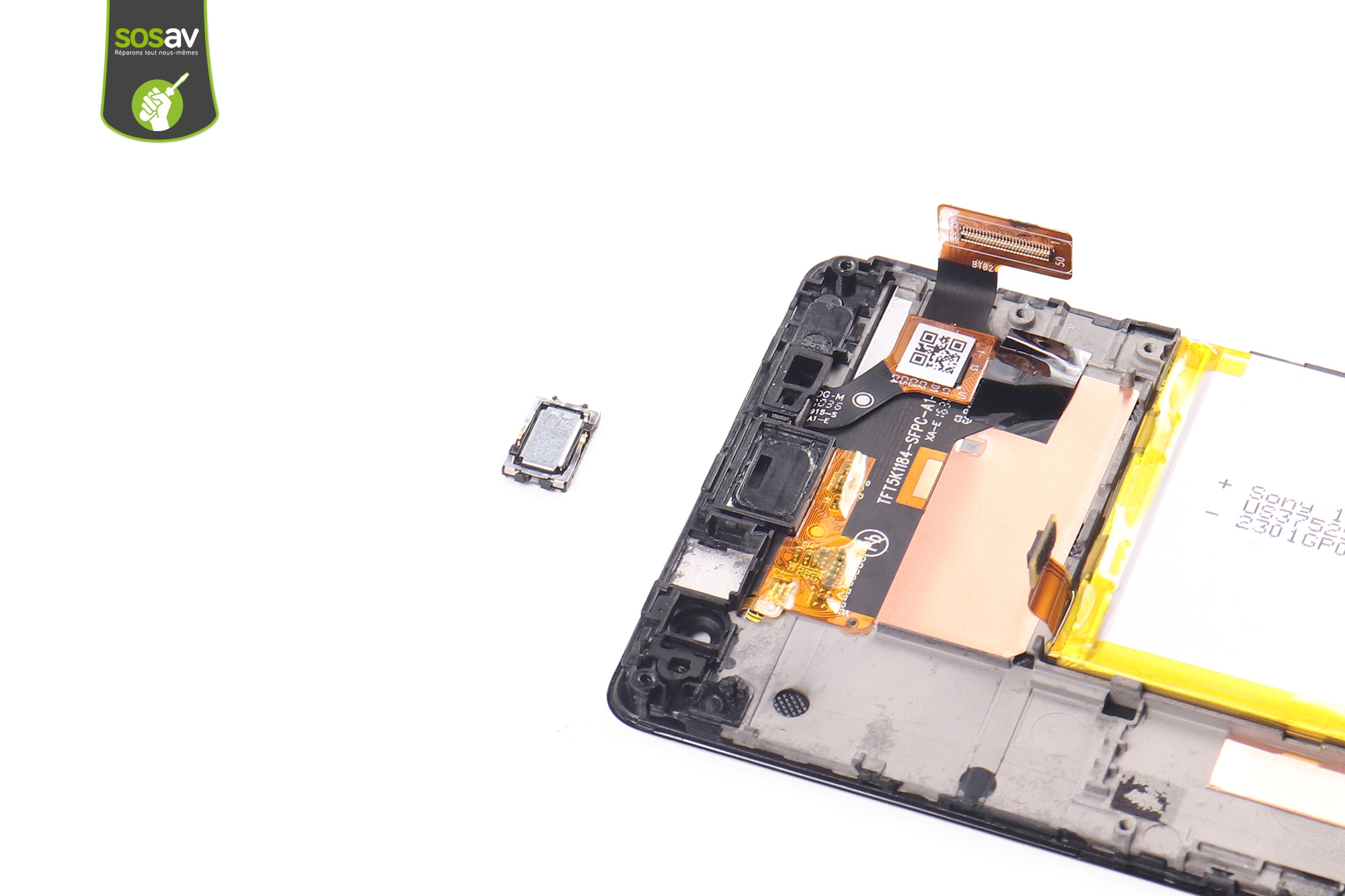

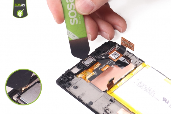

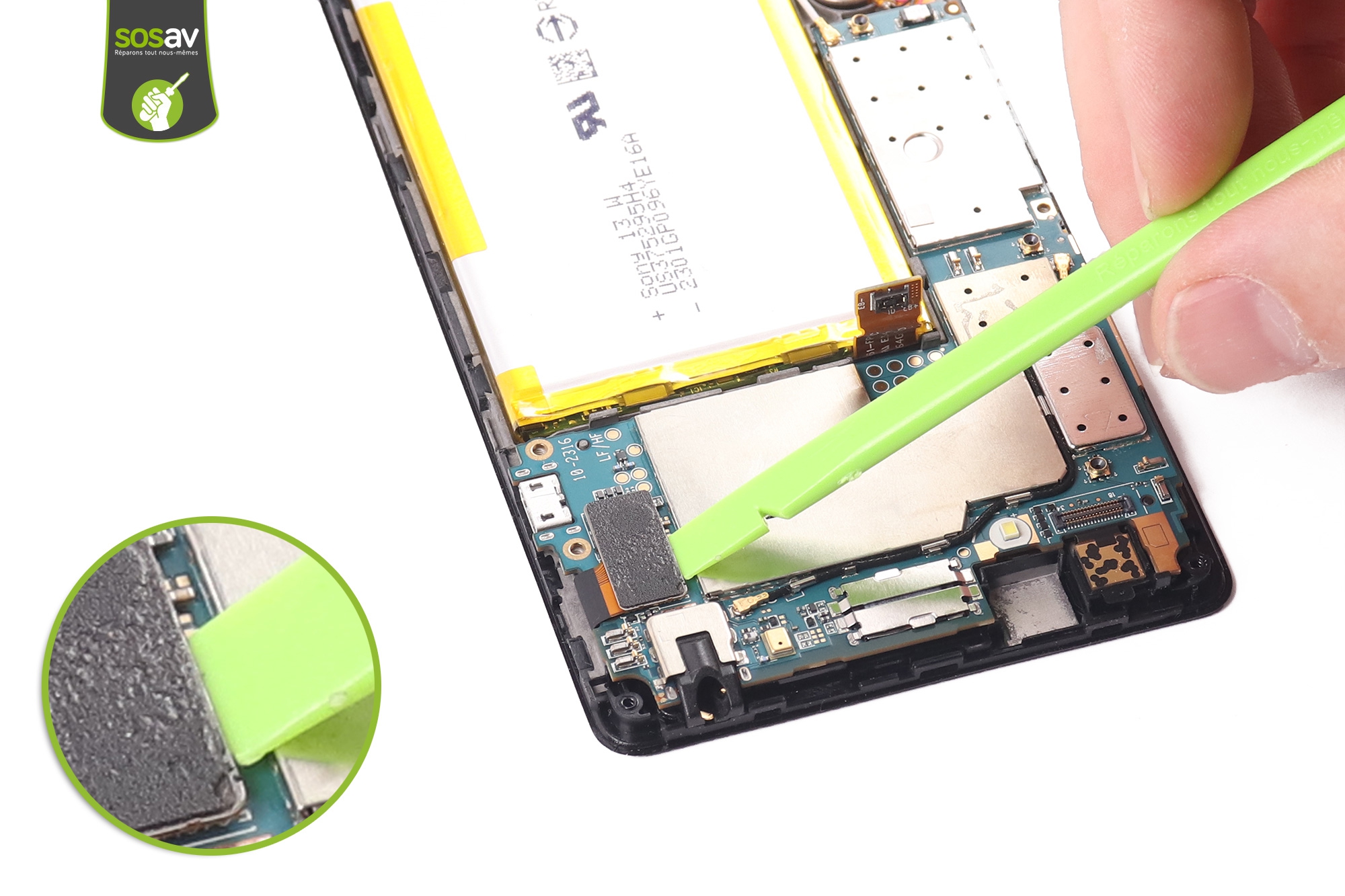

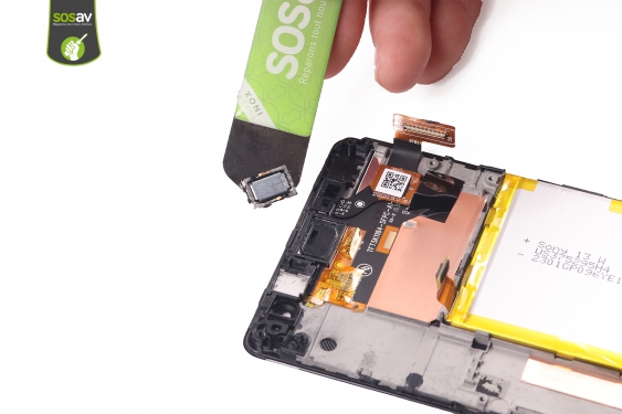

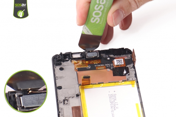

Réutilisez la iSesamo pour déloger et sortir le haut-parleur interne.
Etape 34
Etape 35
Le haut-parleur interne est déposé.
Etape 36

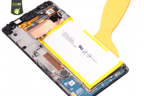

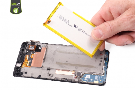

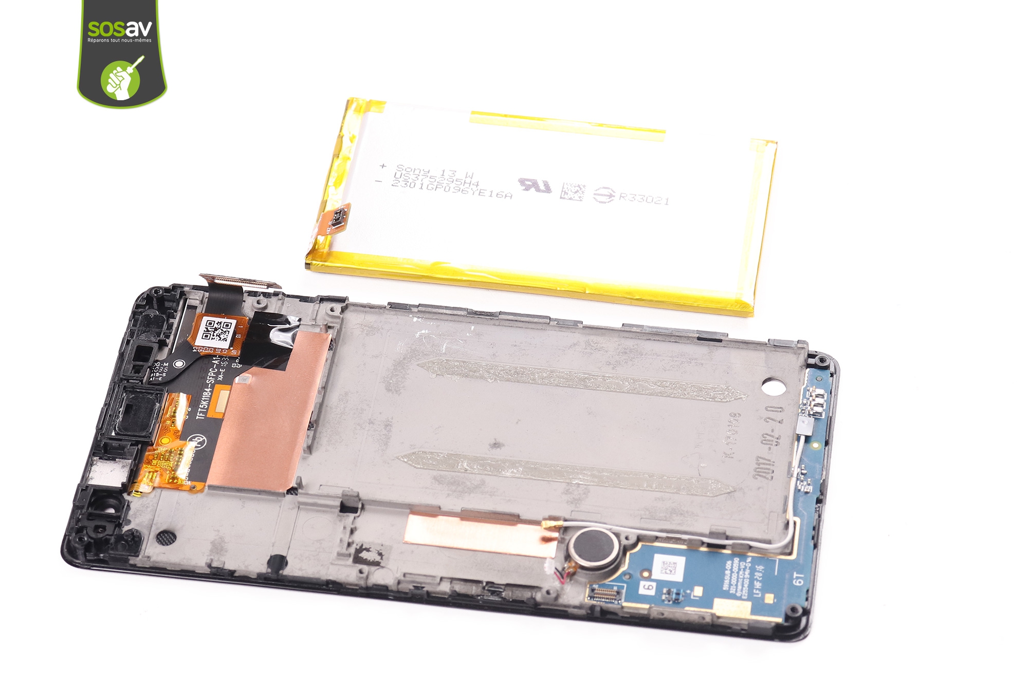

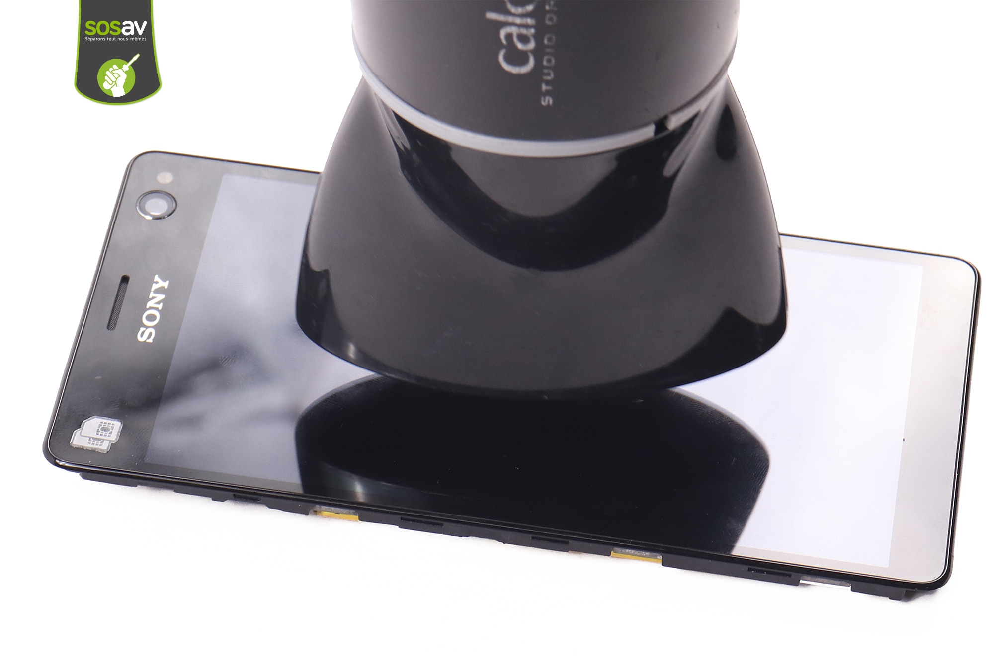

Chauffez 20 à 30 secondes la face avant opposée à la batterie pour ramollir la colle qui la maintient.
Ne chauffez jamais directement la batterie et ne chauffez pas trop longtemps le LCD.Glissez progressivement la spatule large sous la batterie pour l'extraire sans dommage.
Attention à ne pas plier ni percer la batterie.
Etape 38

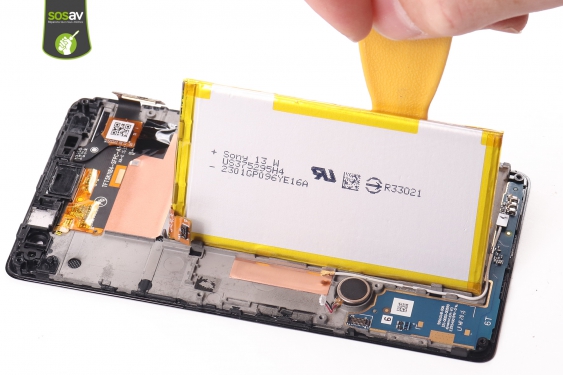

Etape 39
La batterie Xperia C4 est décollée.
Etape 40

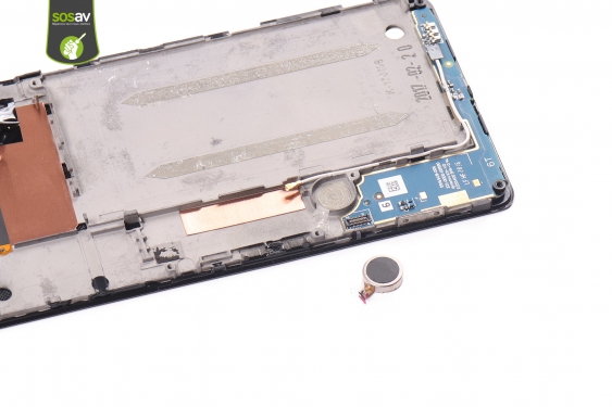

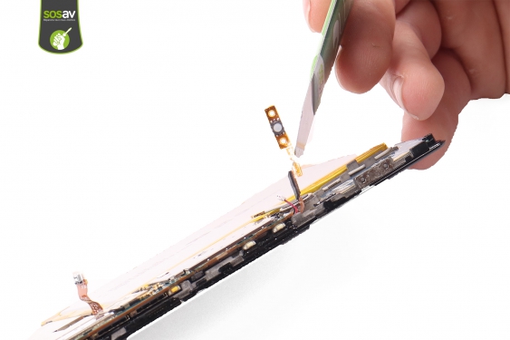

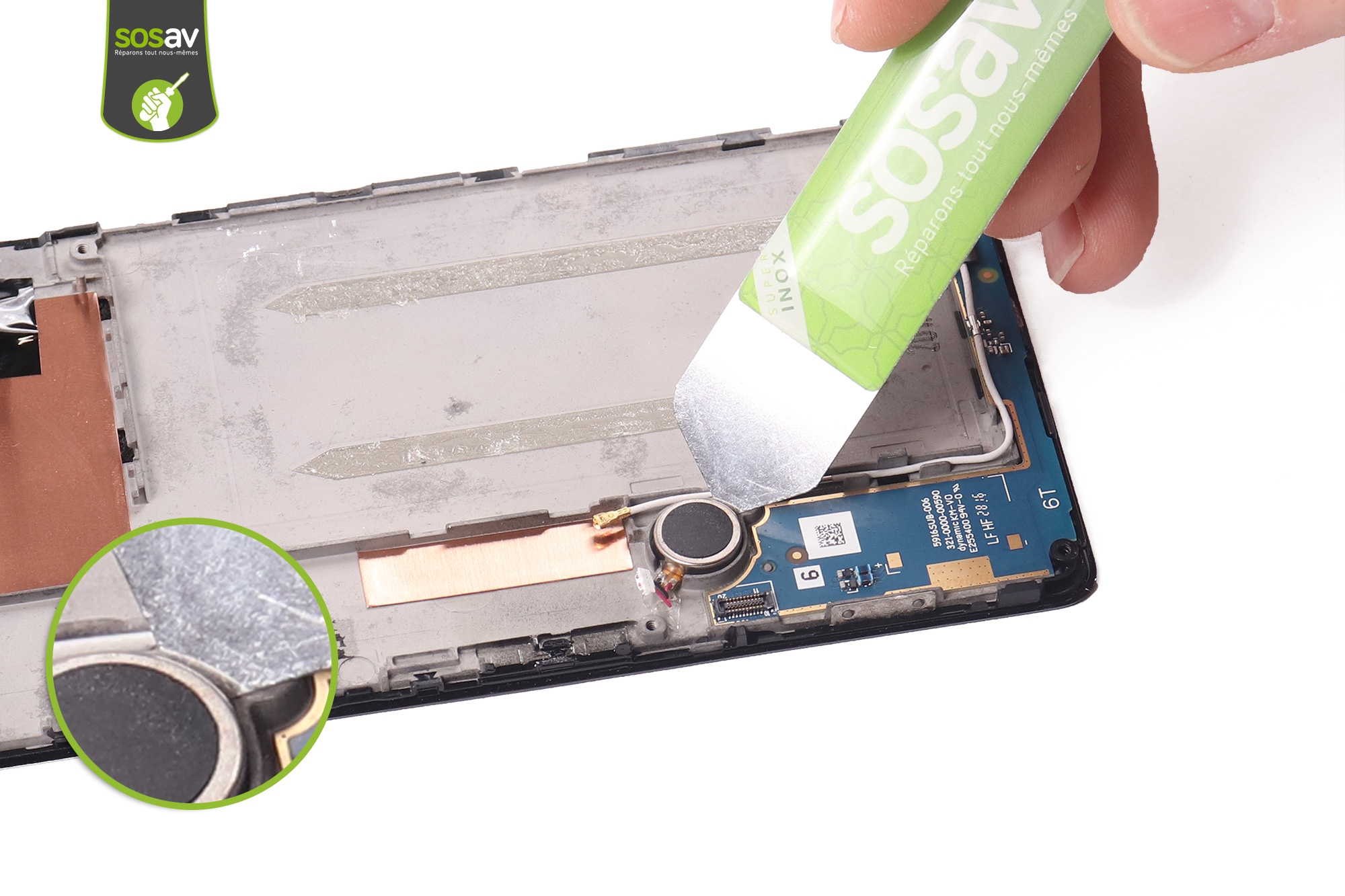

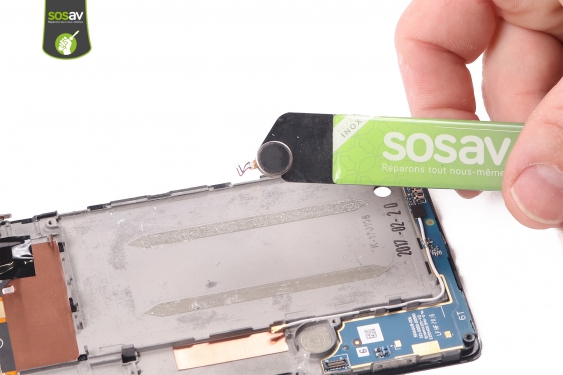

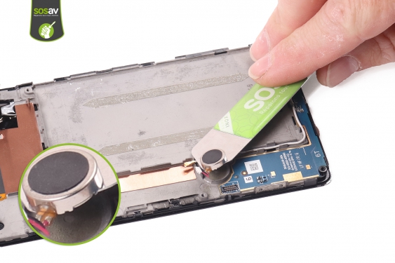

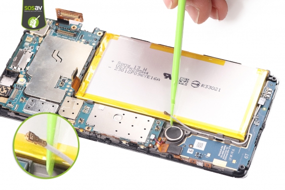

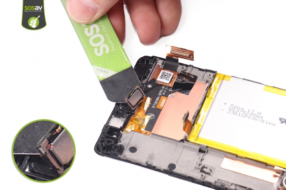

Reprenez la iSesamo pour décoller et sortir le vibreur.
Etape 42
Etape 43

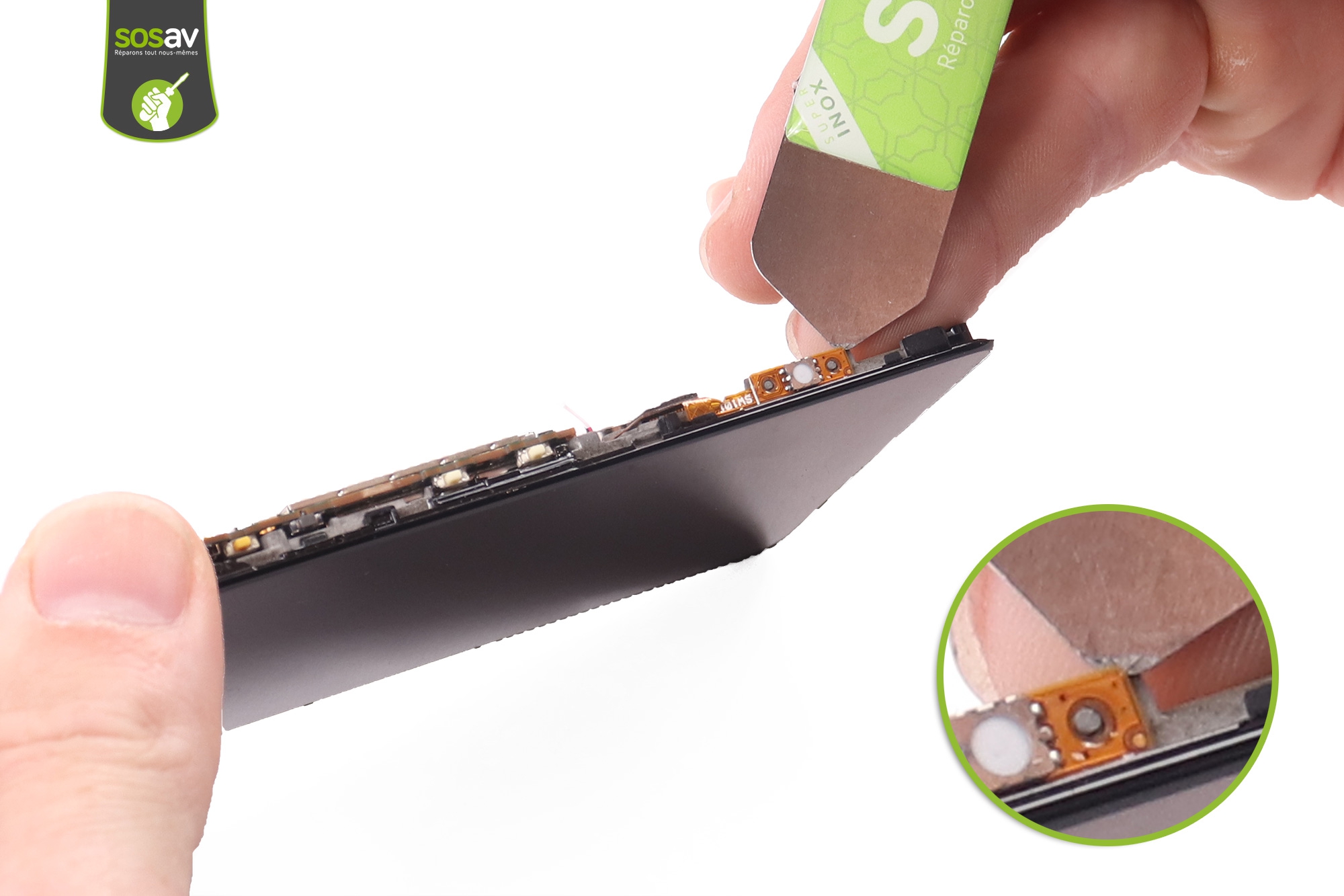

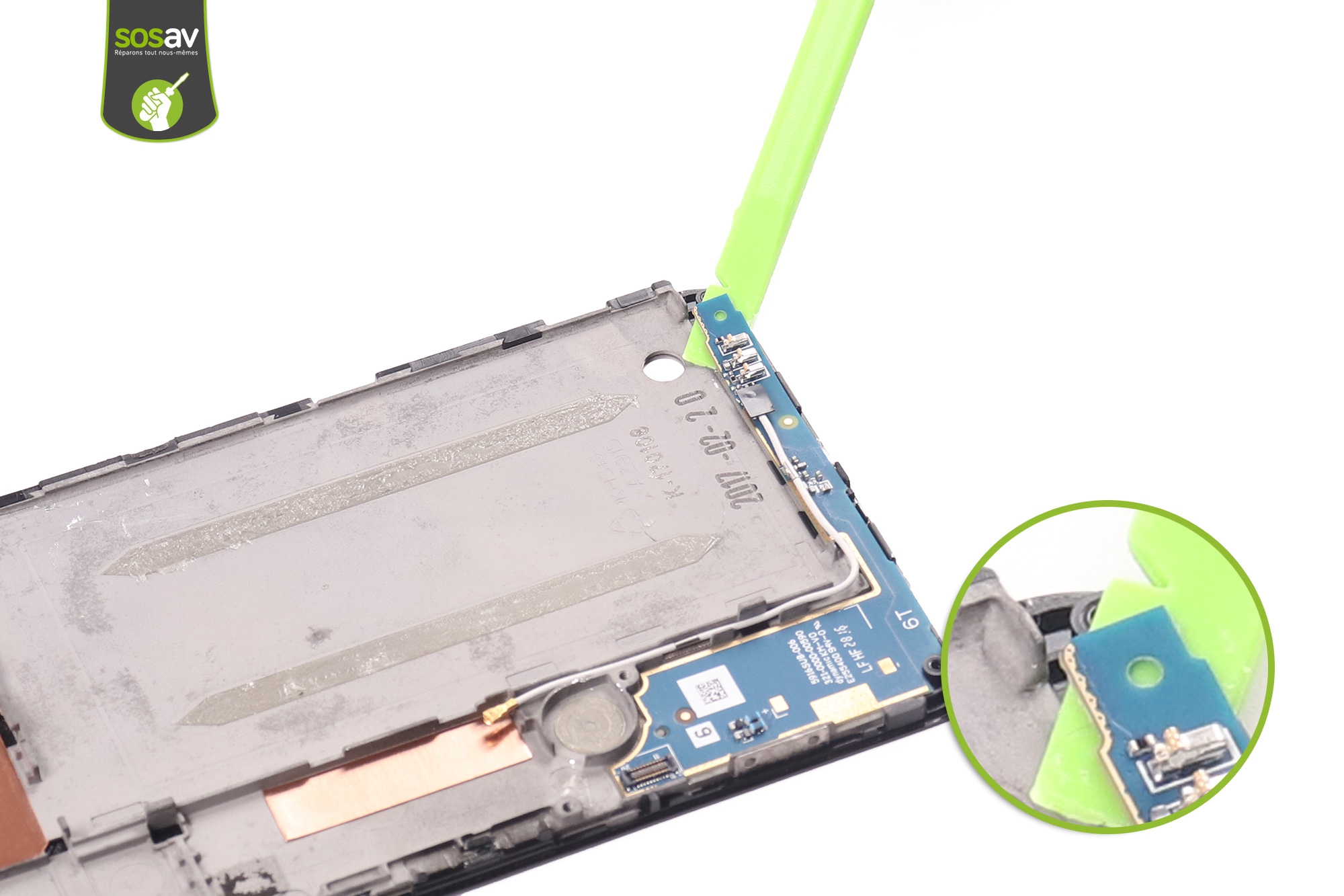

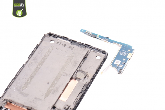

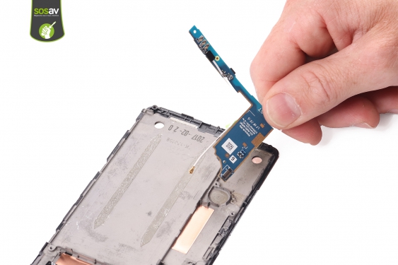

Soulevez ensuite la carte micro à l'aide de la spatule en nylon.La carte micro est déposée.
Etape 44
Etape 45

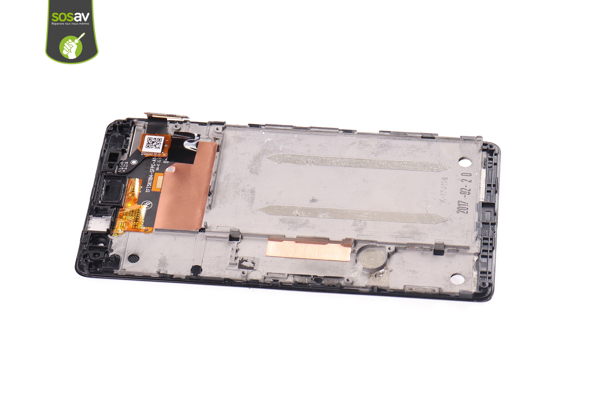

Et voilà, l'écran Xperia C4 est entièrement déposé. Il ne vous reste plus qu'à replacer tous les éléments démontés sur un écran neuf pour régler le souci.
Etape 46
