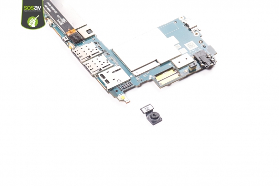

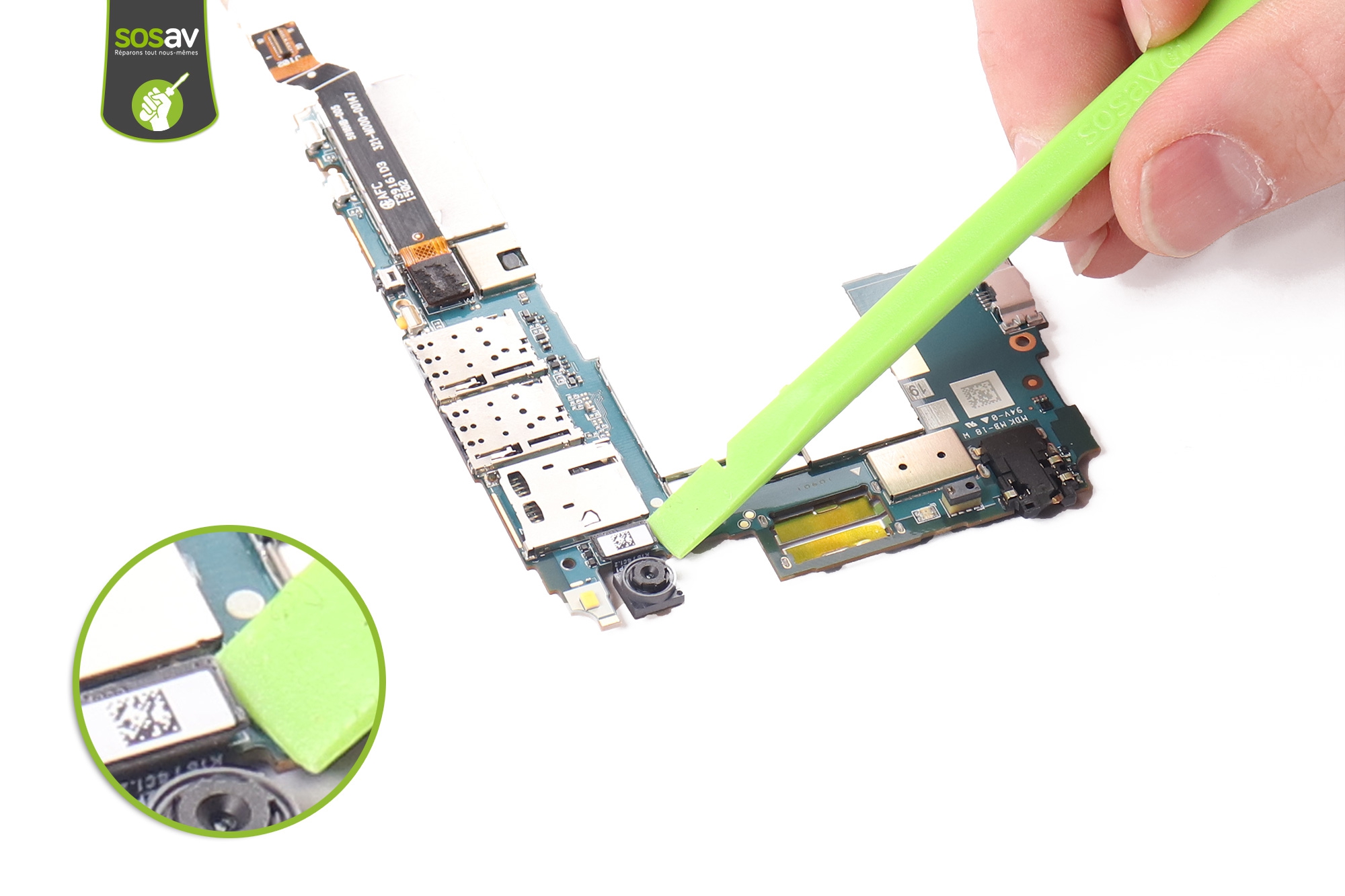

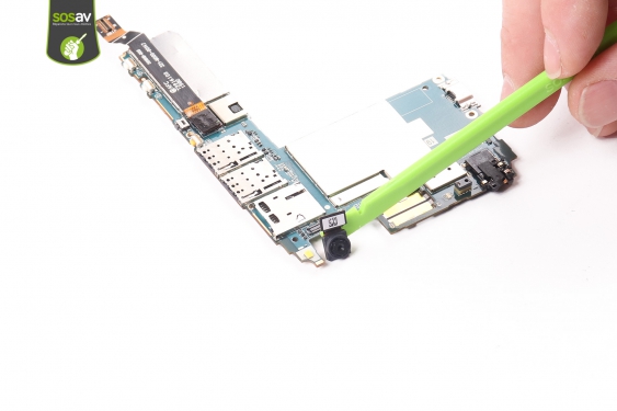

Utilisez la spatule en nylon pour débrancher la caméra avant.La caméra avant Xperia C4 est déposée, changez-la si besoin !
Allez directement à l'étape suivante si vous ne souhaitez changer que la nappe bouton ;)
Etape 34

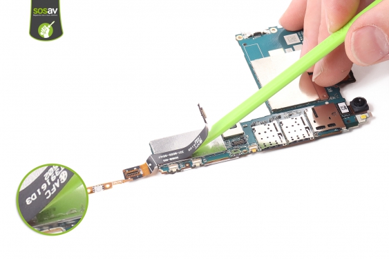

Etape 35

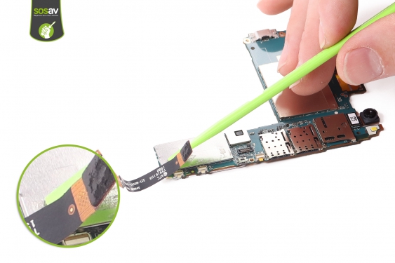

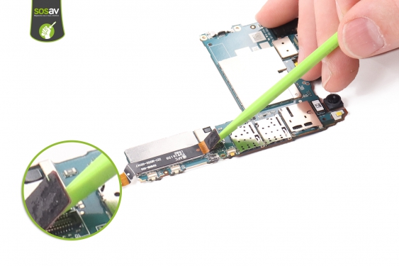

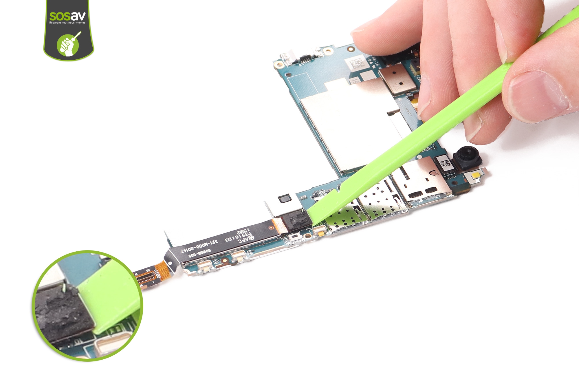

Conservez la spatule en nylon pour déverrouiller la nappe et la décoller de la carte mère.
Etape 36

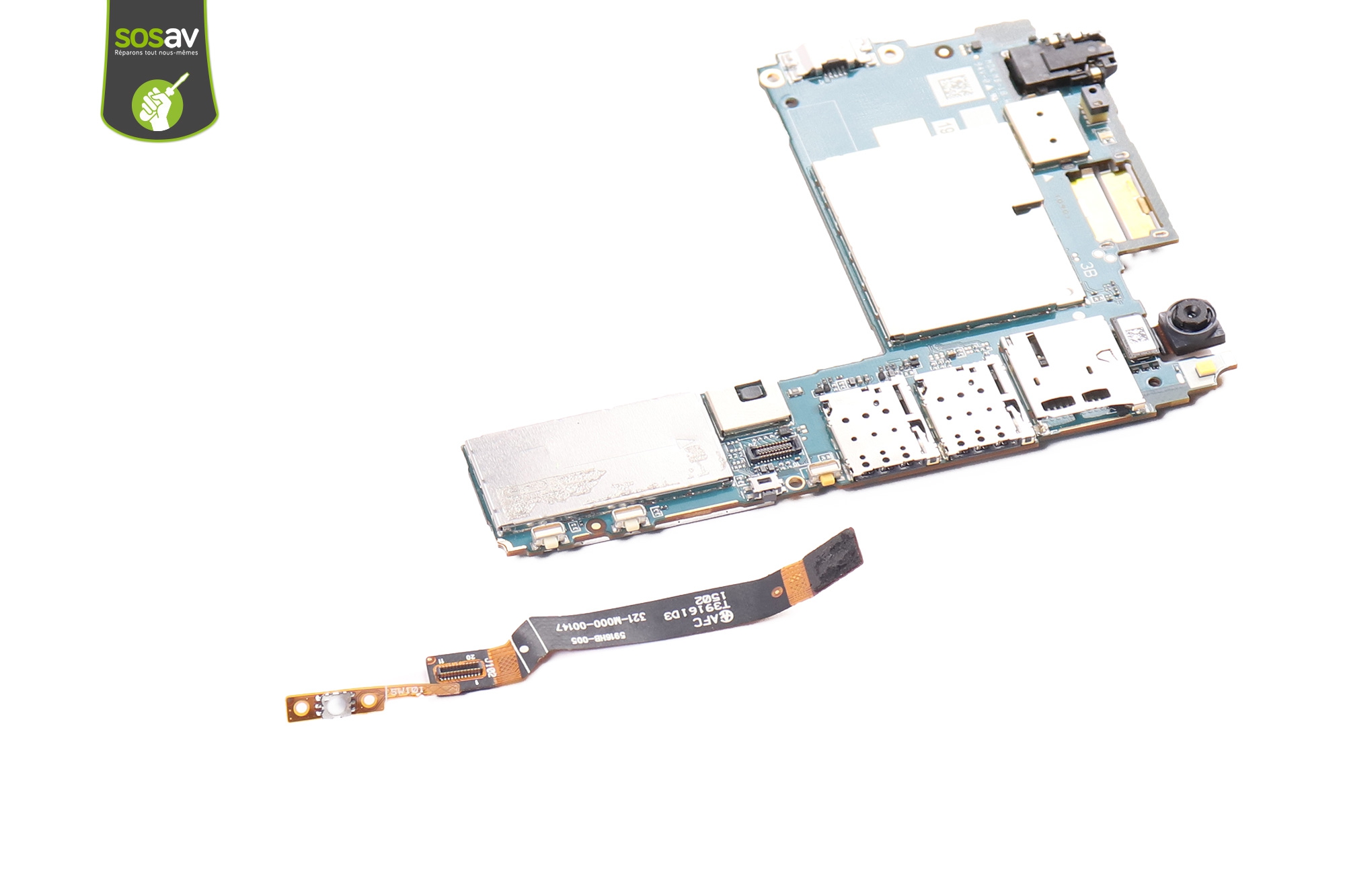

Etape 37
La nappe power Xperia C4 est démontée.La carte mère est aussi entièrement démontée.
RAPPEL : le changement de carte mère entraîne la perte de toutes les données non sauvegardées.
Etape 38
