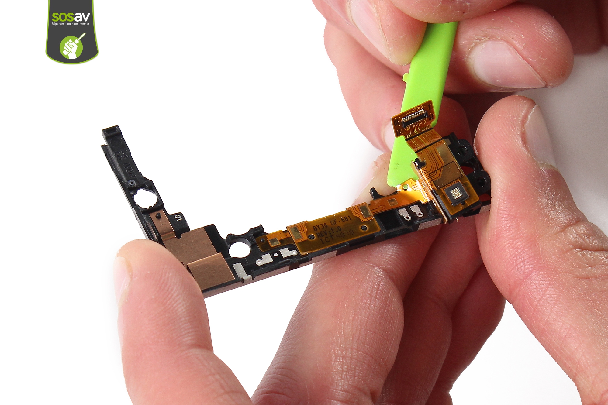

Etape 24
Etape 25

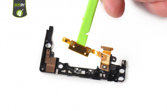

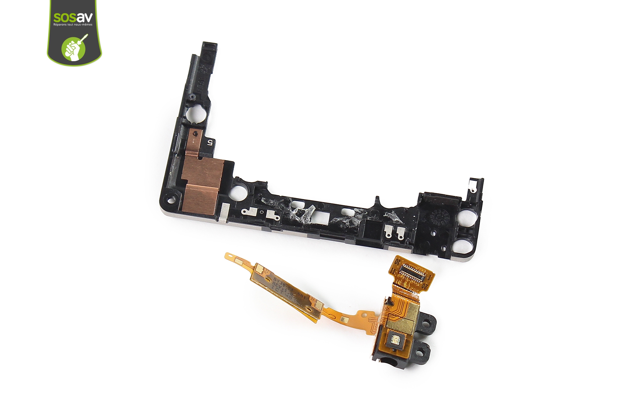

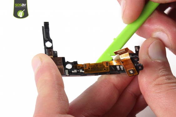

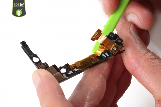

Insérez délicatement la spatule en nylon sous la nappe pour la décoller.
Etape 26
