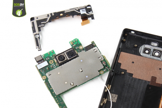

Maintenant on va retirer la carte mère.
Pour cela déconnectez d'abord les 3 connecteurs branchés à droite de la carte mère.
Continuez en débranchant le câble d'antenne blanc connecté sur la gauche de la carte mère.
Attention, le haut-parleur est relié à la carte mère par les câbles d'antenne. Faites attention quand vous le déplacez.

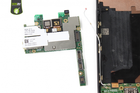

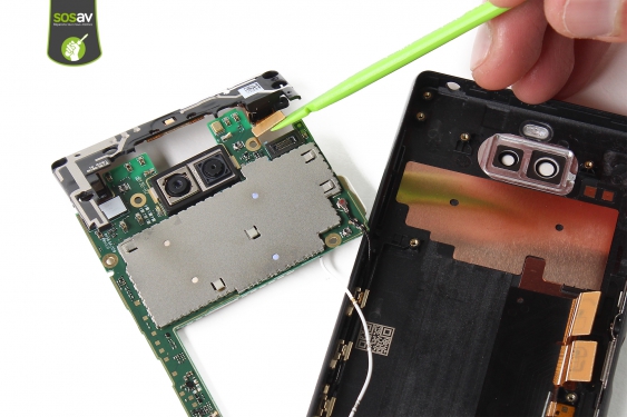

Maintenant vous pouvez insérer la spatule iSesamo sous la carte mère pour la soulever.
Attention ne la retirez pas tout de suite car elle est encore reliée au téléphone avec le câble d'antenne noir.
Retournez là tout simplement pour atteindre le connecteur du câble.
Etape 24

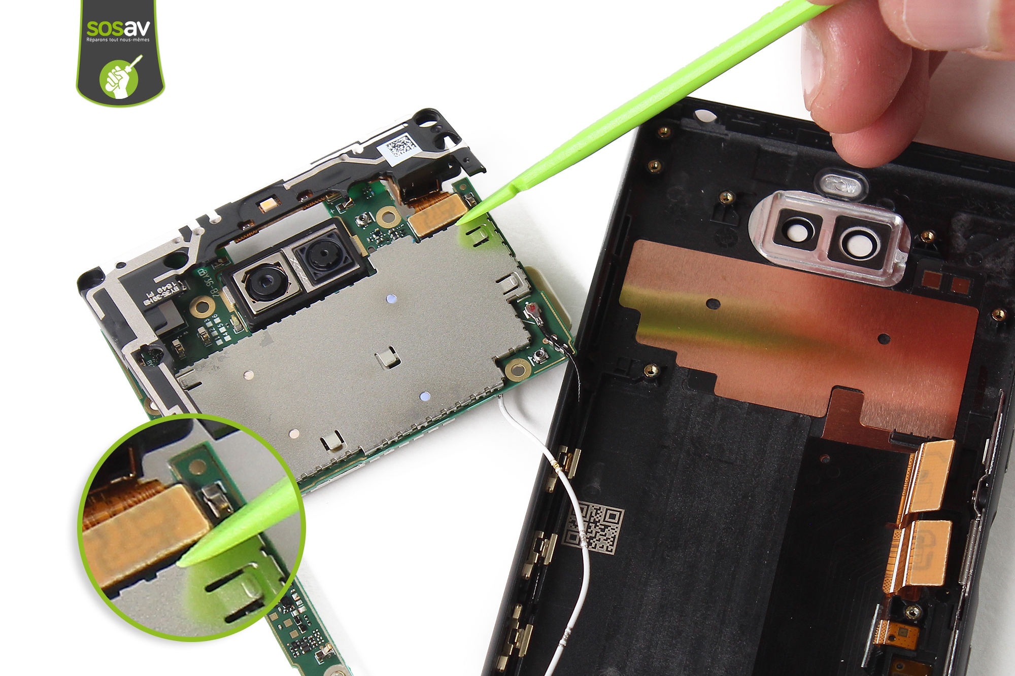

Munissez-vous de la spatule en nylon pour débrancher le bloc Prise jack / antenne secondaire / flash et le retirer.
Etape 25

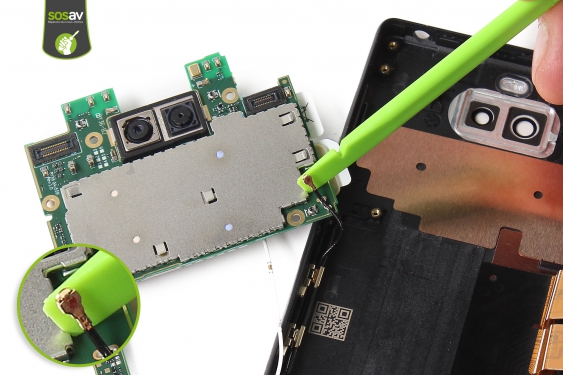

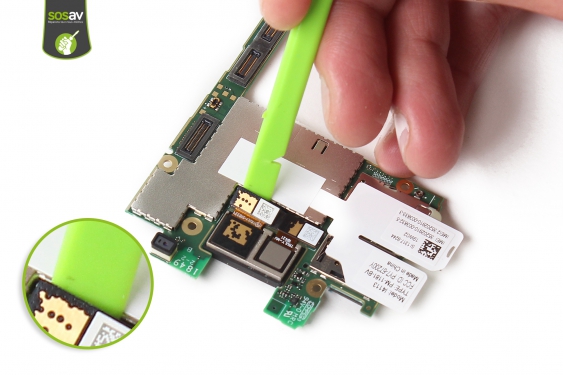

Pour séparer la carte mère, débrancher le câble d'antenne noir avec la spatule en nylon.
Attention, manipulez le câble avec délicatesse car son connecteur est très fragile.
Etape 26

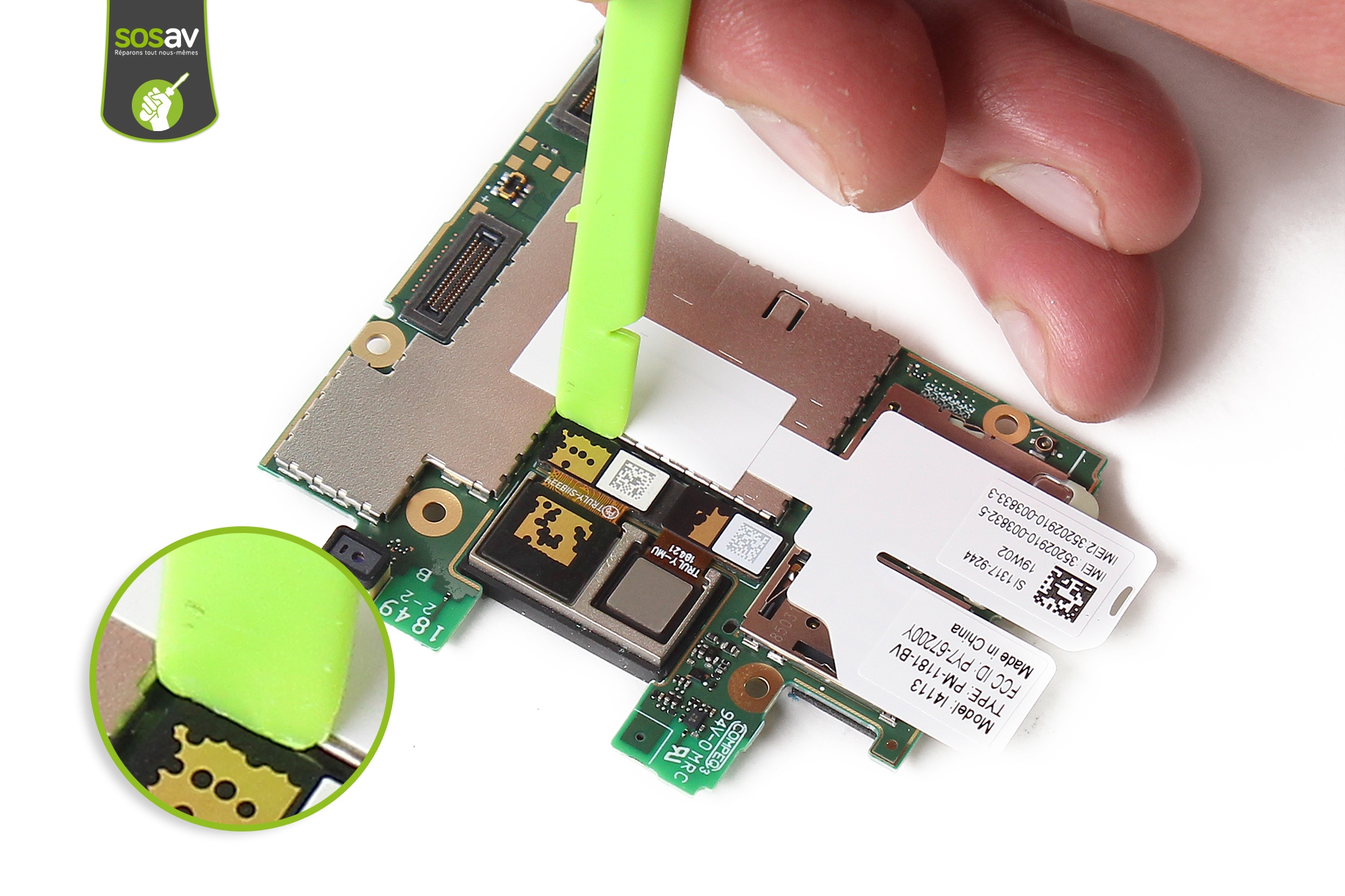

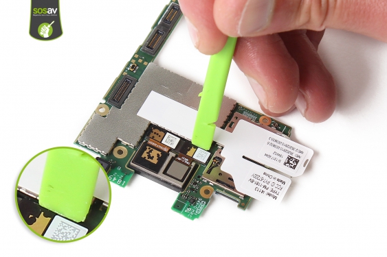

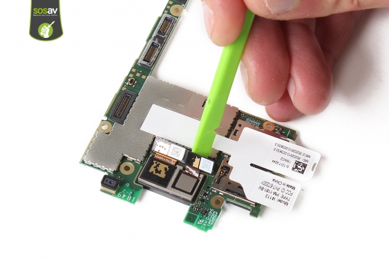

Maintenant utilisez la spatule en nylon pour débrancher les 2 connecteurs de la caméra arrière.
Etape 27

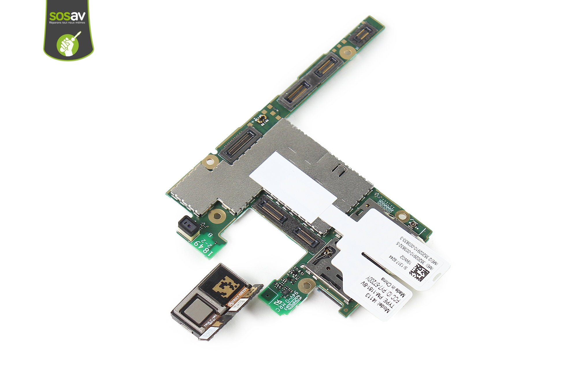

Et voilà la caméra arrière est démontée, vous pouvez installer une nouvelle caméra.
Pour remonter votre Xperia 10 suivez ce guide en sens inverse.
