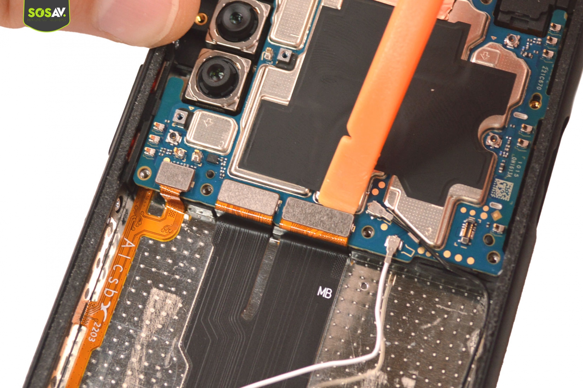

Glissez le levier dans un trou situé à droite du composant pour le déclipser et réussir à retirer la plaquette NFC.

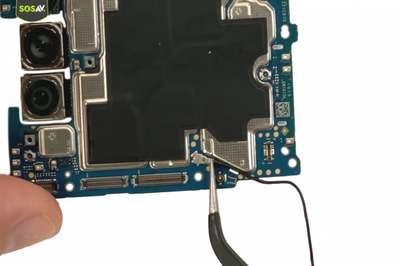

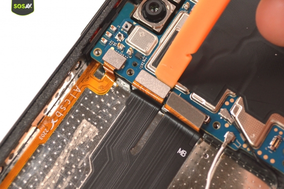

Débranchez les câbles coaxiaux de la carte mère.
