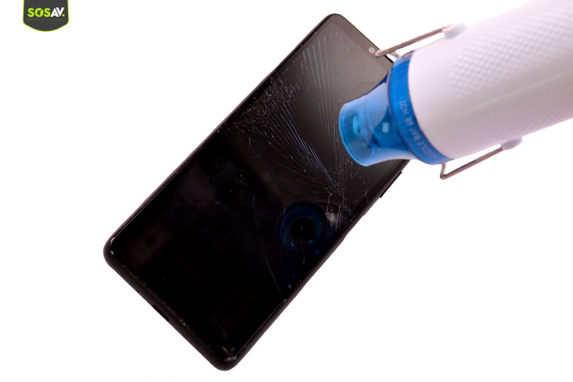

Pour cela, utilisez votre sèche-cheveux ou un décapeur thermique. Il suffit de l'allumer et de passer le produit sur tout le bord de la vitre arrière.

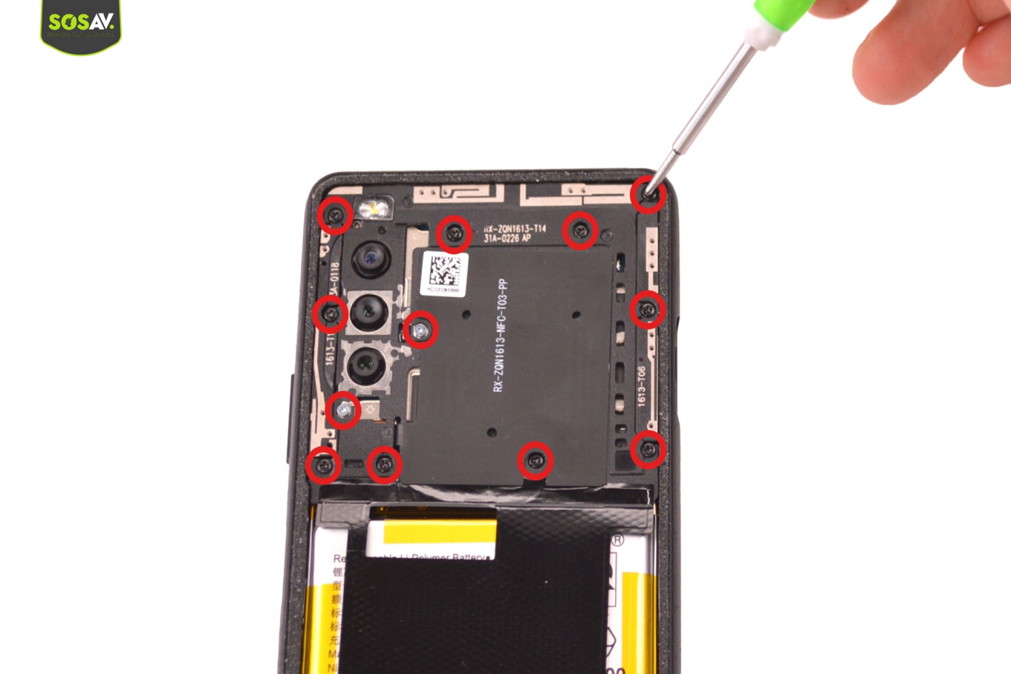

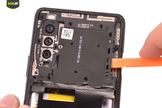

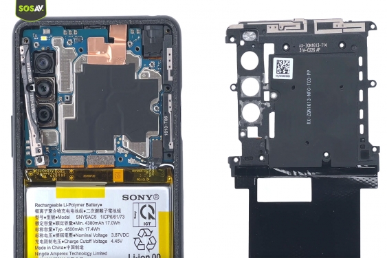

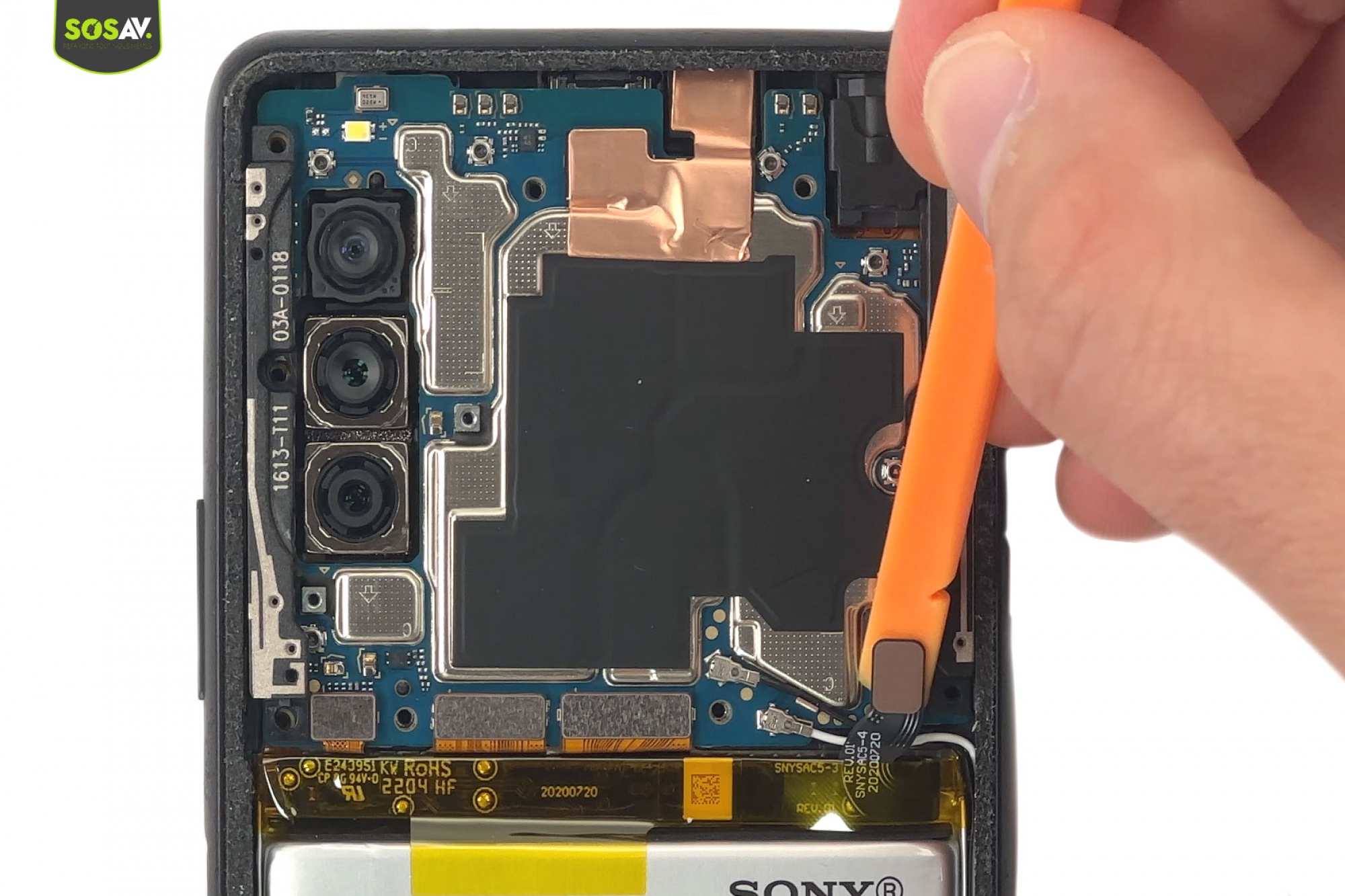

Glissez le levier dans un trou situé à droite du composant pour le déclipser et réussir à retirer la plaquette NFC.
Recommencez avec la seconde languette.

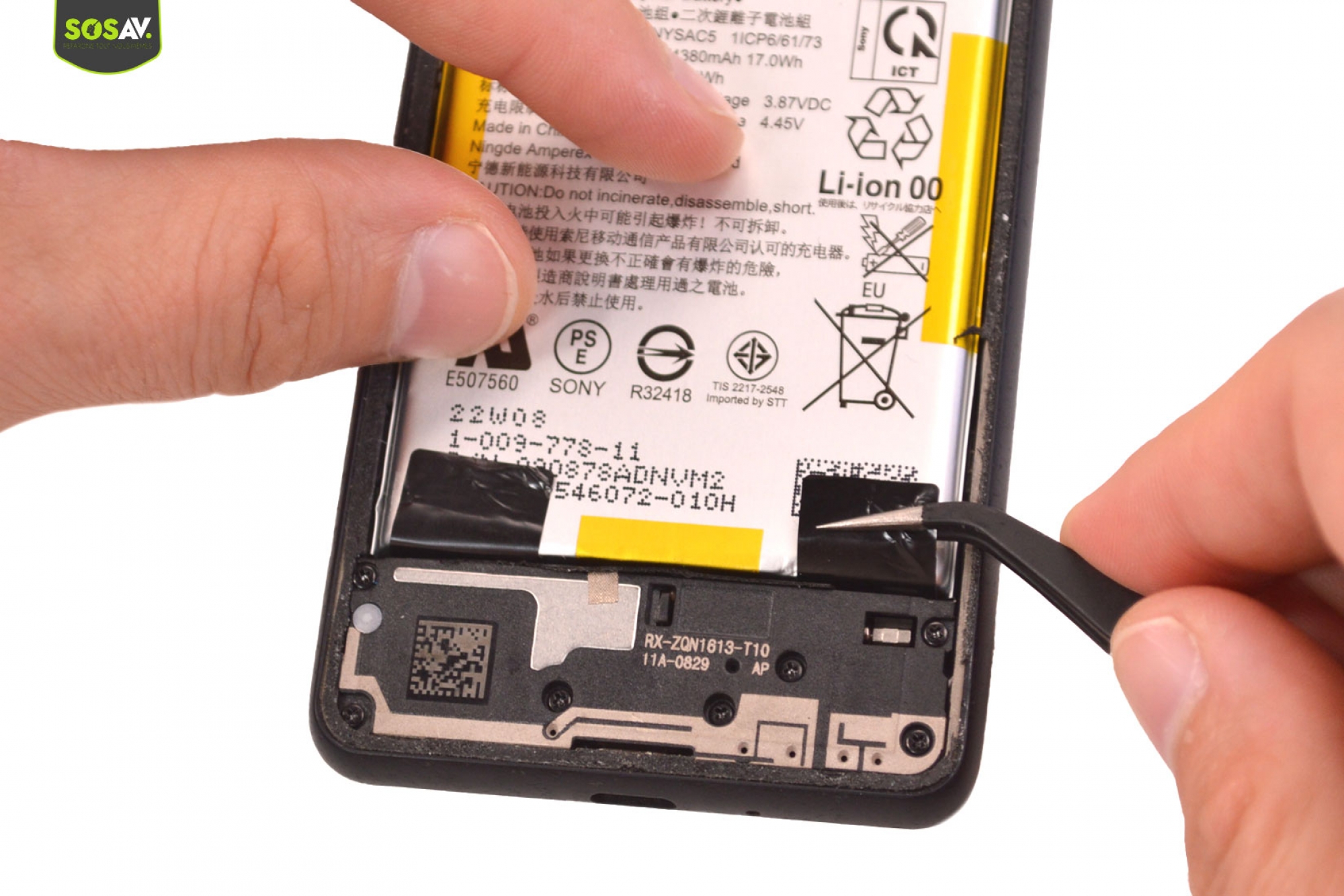

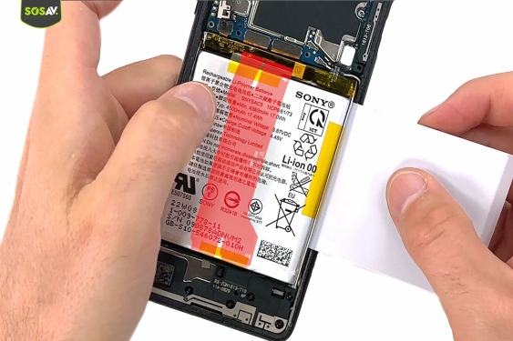

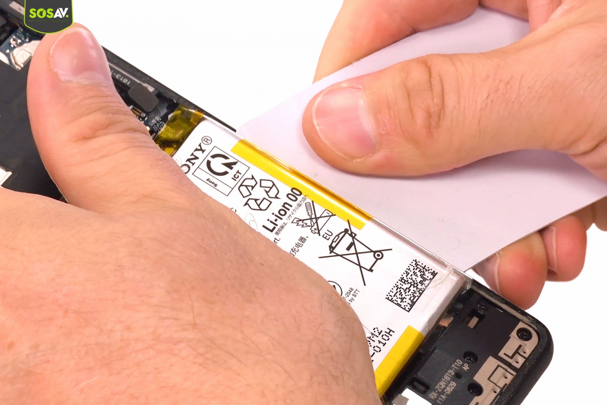

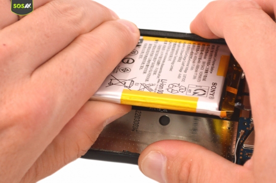

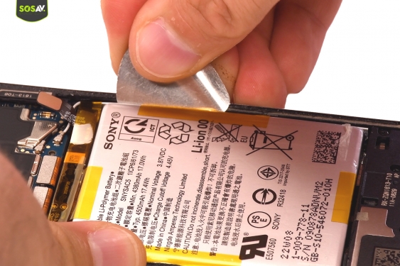

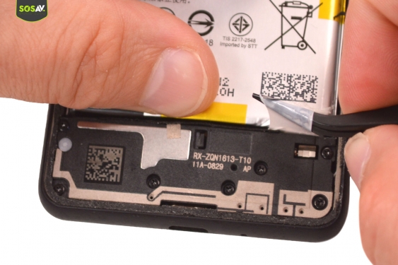

Ensuite, introduisez le médiator entre le châssis et la batterie pour faire levier et décoller légèrement le composant.

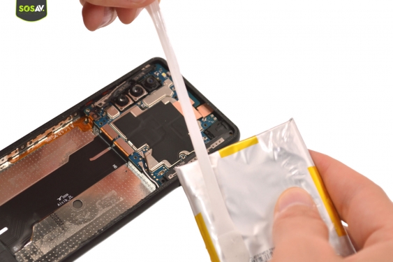

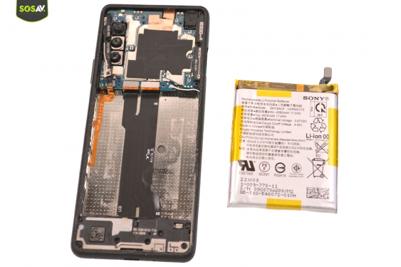

Sortez la batterie du châssis et nettoyez la en retirant les résidus d'adhésifs.
