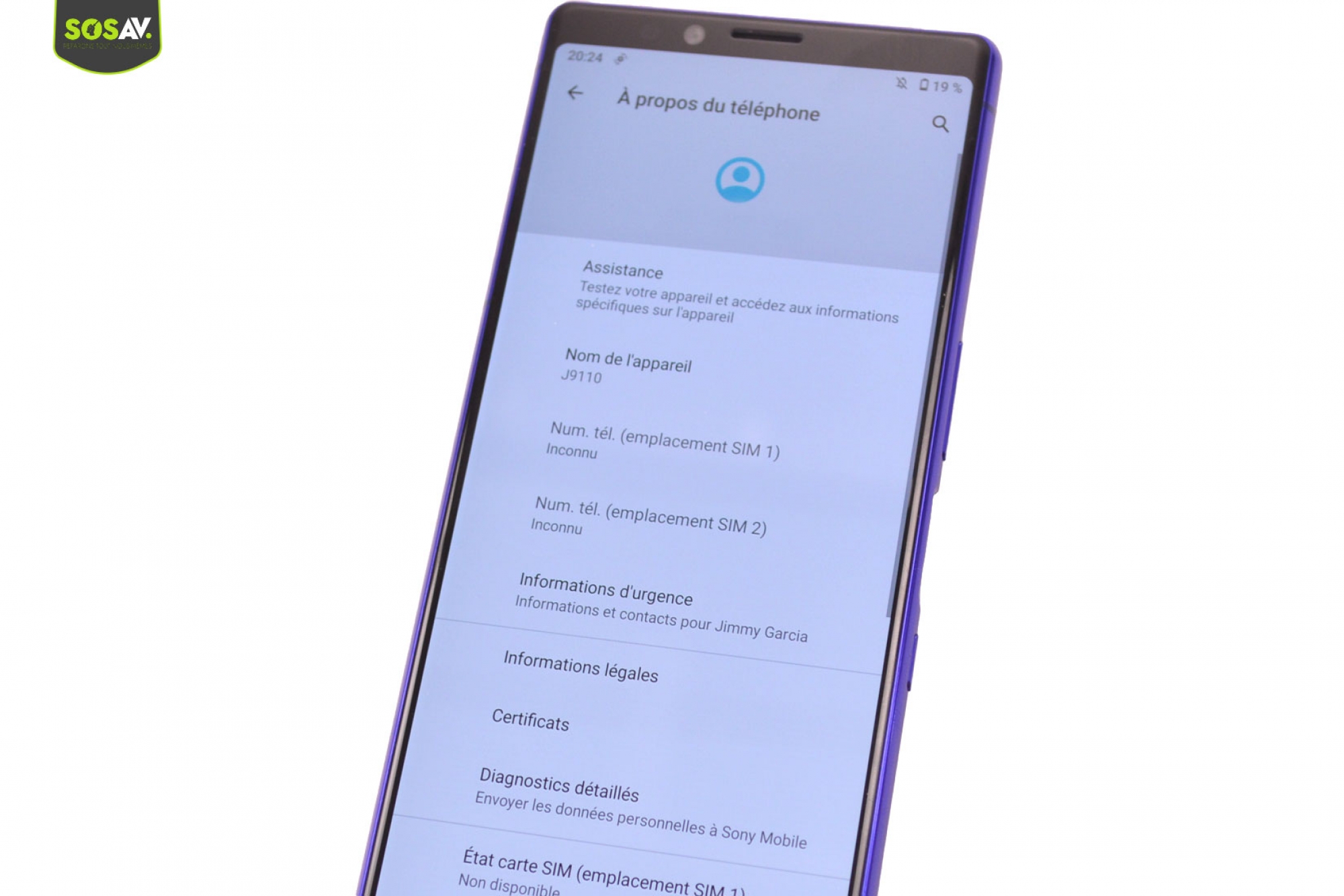

Avant de changer le connecteur de charge de votre Sony Xperia 1, nous vous conseillons de procéder à une sauvegarde complète de toutes vos données par précaution.

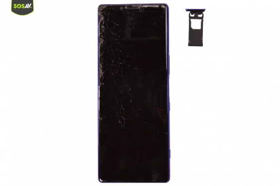

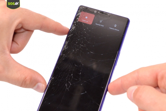

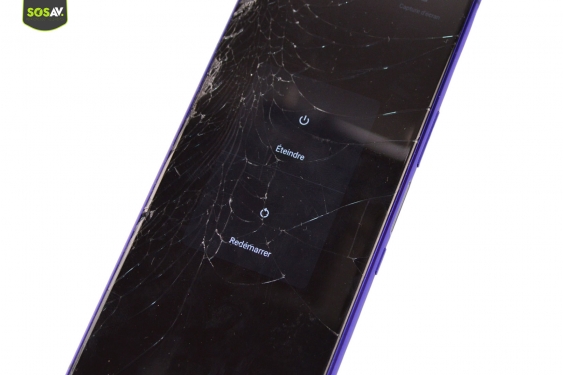

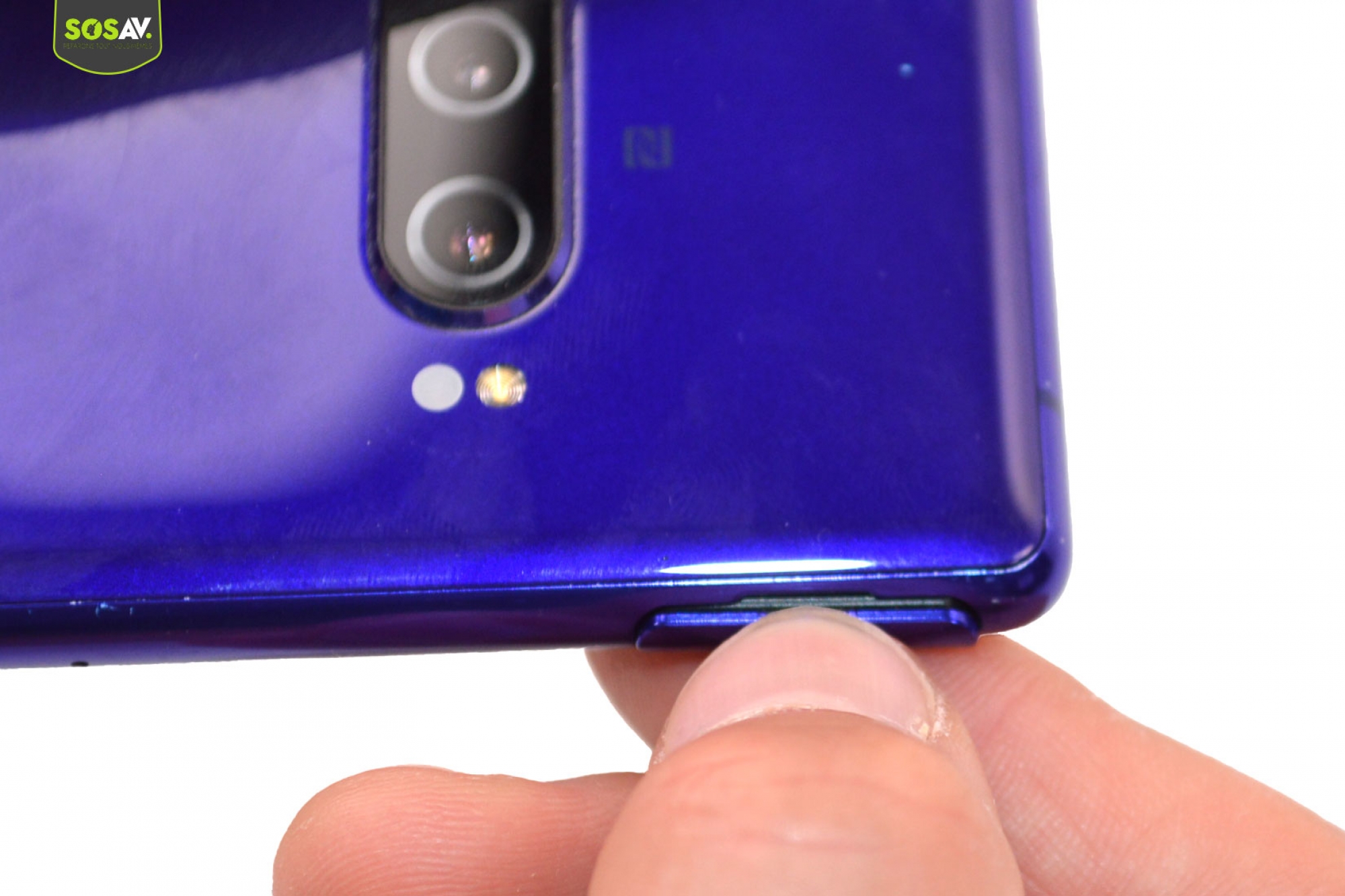

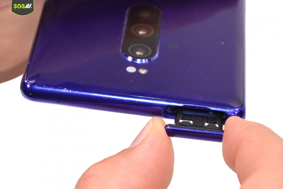

Eteignez votre smartphone avant de passer à l'étape suivante.

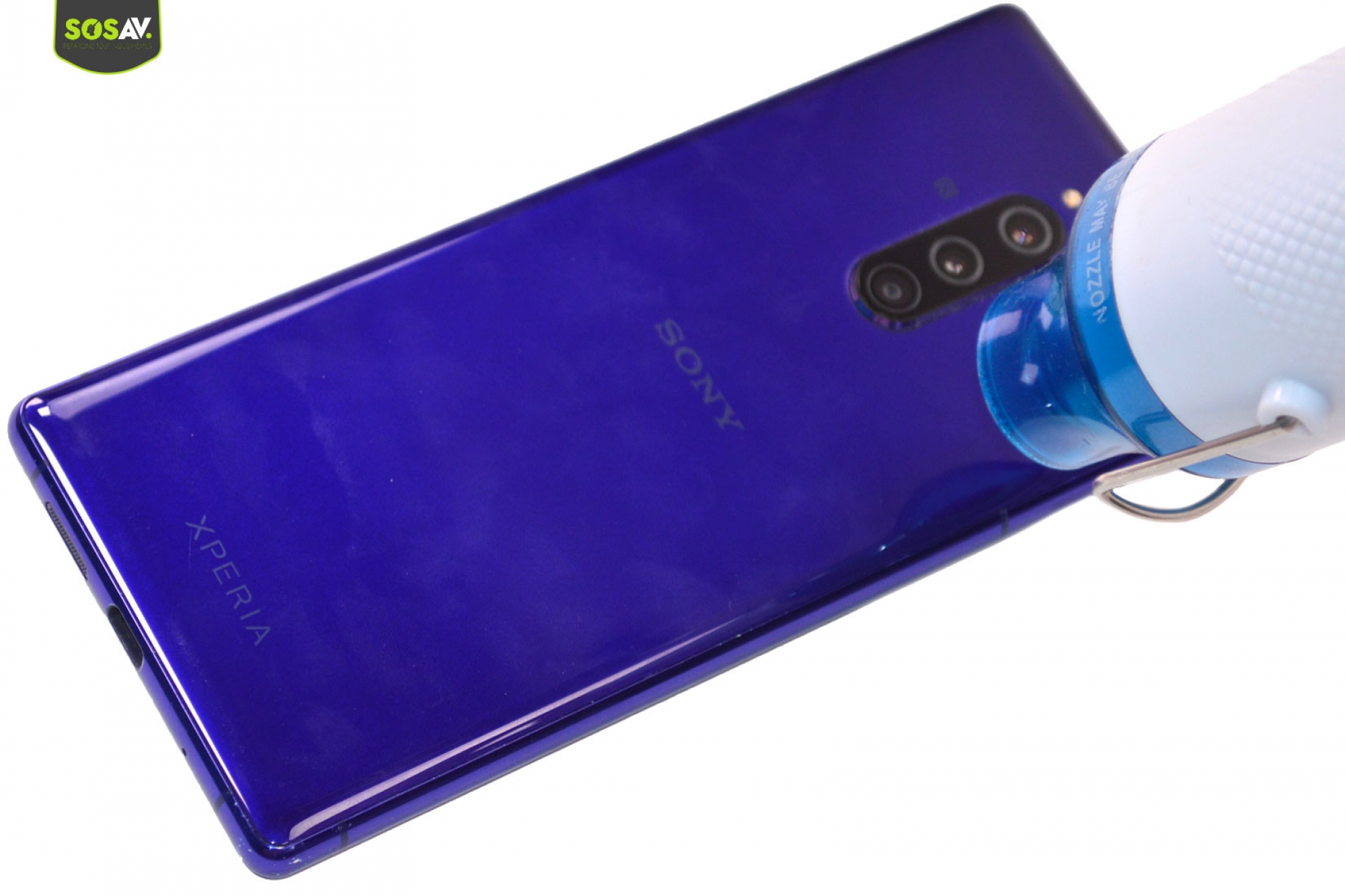

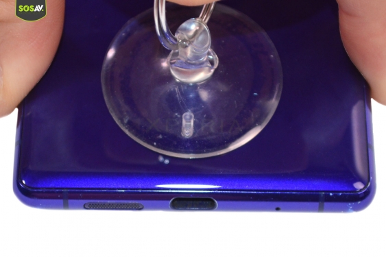

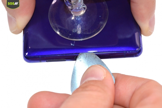

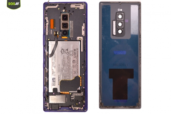

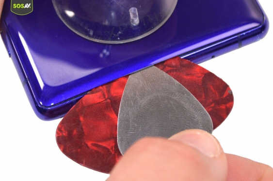

Disposez la ventouse sur le bas puis insérez le médiator troué entre le châssis et la façade arrière.

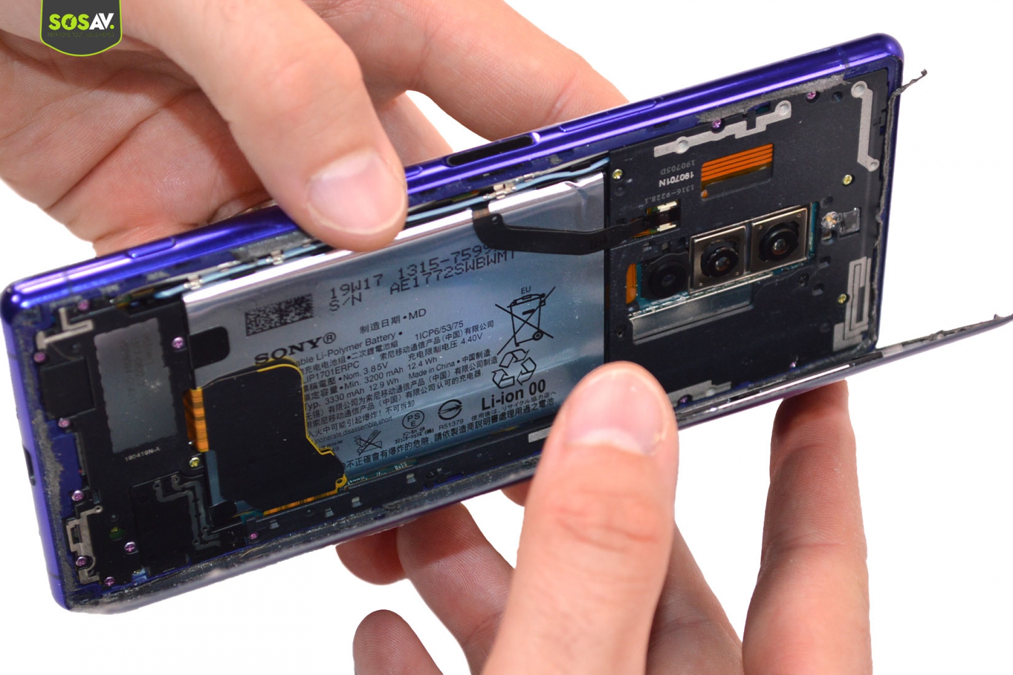

Ensuite, remplacez l'outil par sa version en plastique. Glissez le médiator sur tout le tour de l'appareil pour décoller entièrement la vitre.

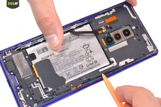

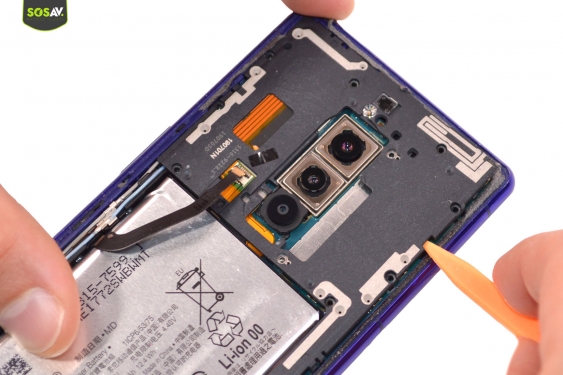

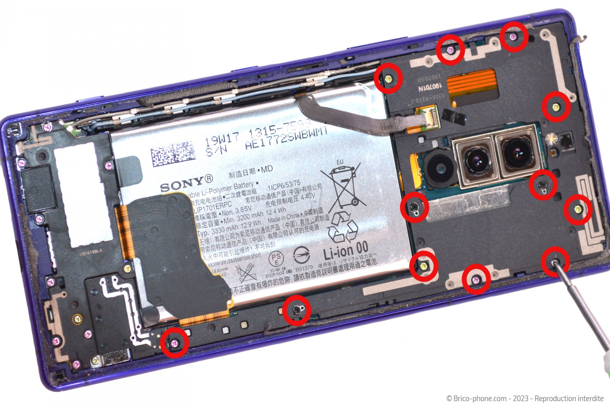

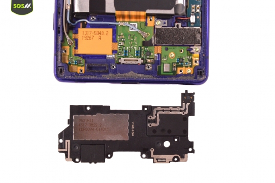

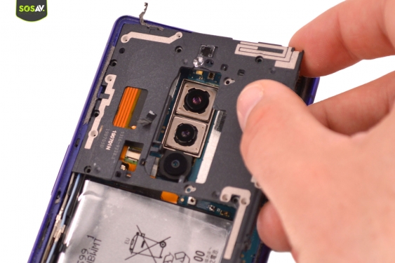

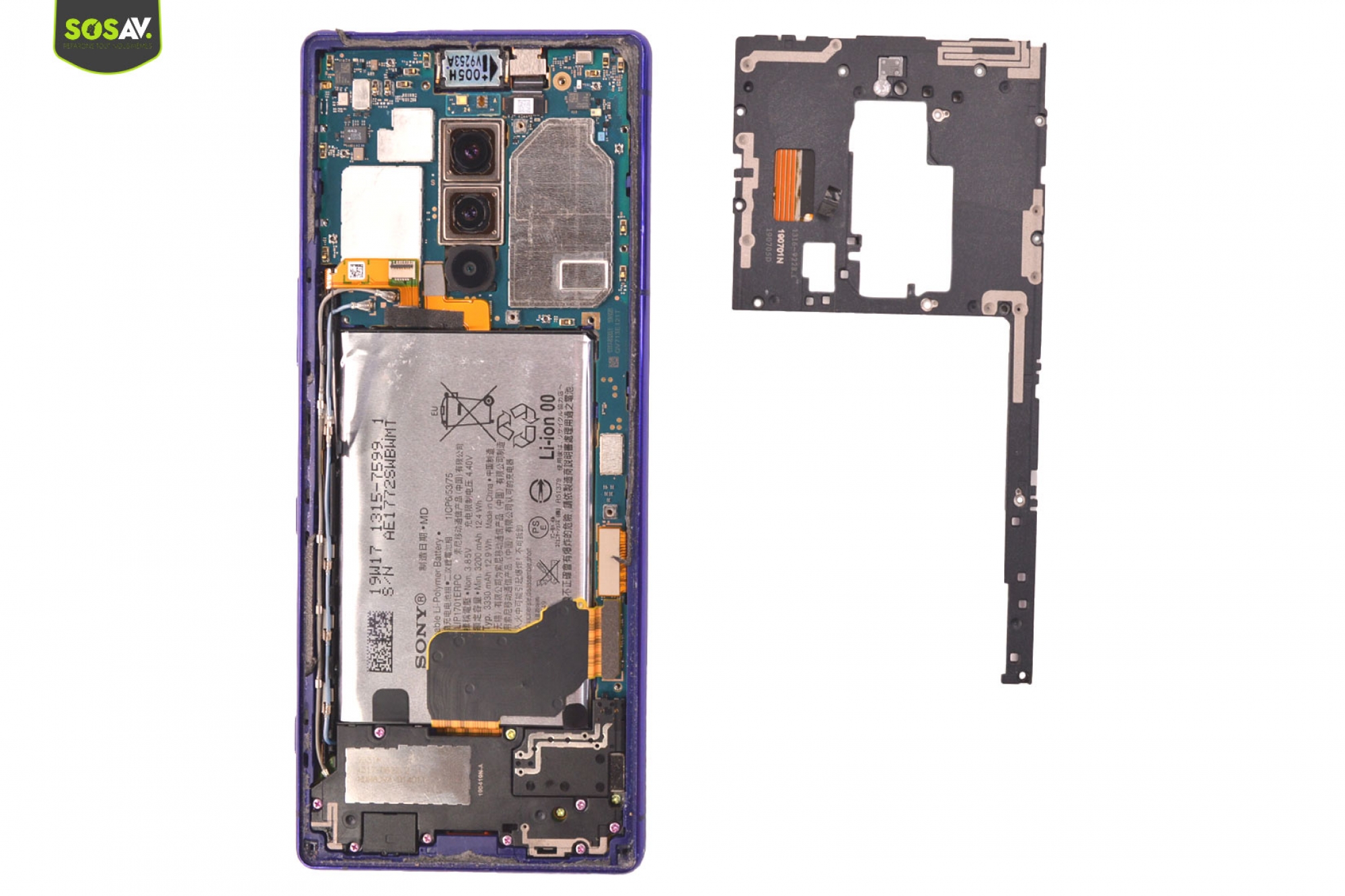

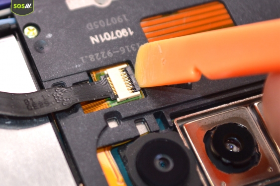

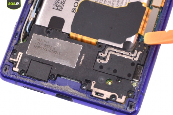

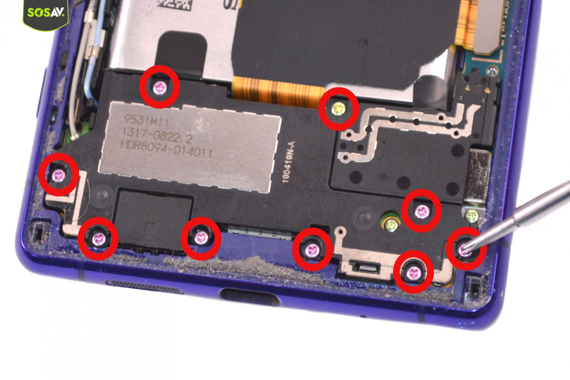

Introduisez le levier à plusieurs endroits afin de déclipser la plaquette intermédiaire.

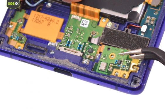

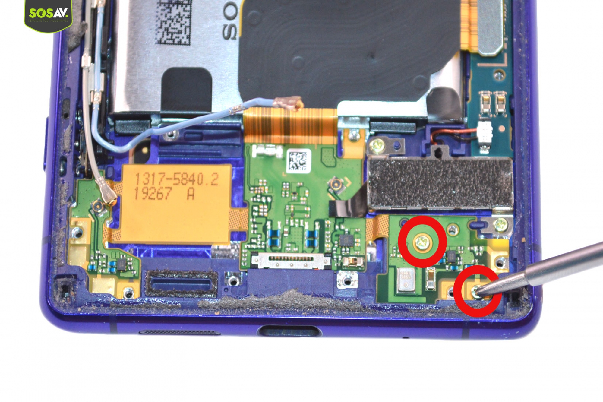

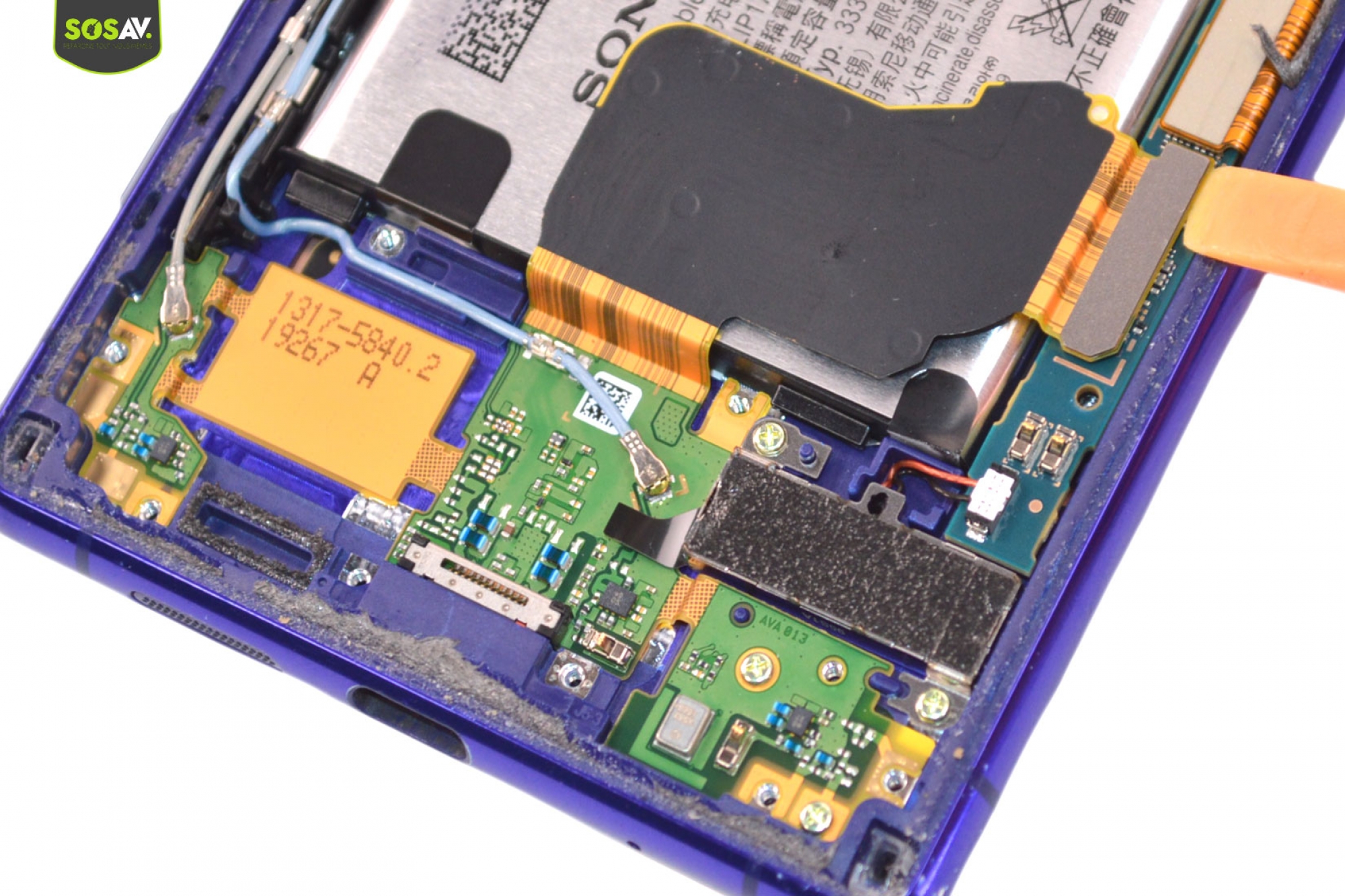

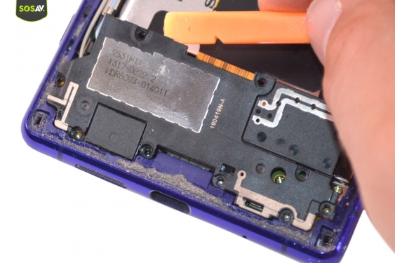

Déclipsez le haut-parleur externe en glissant la spatule sous le composant.

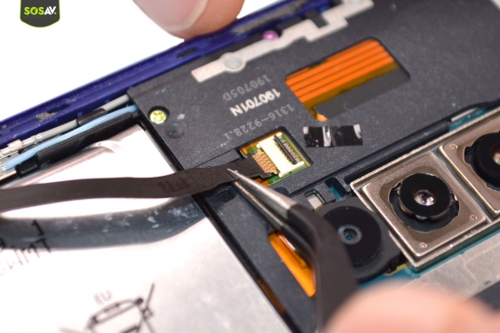

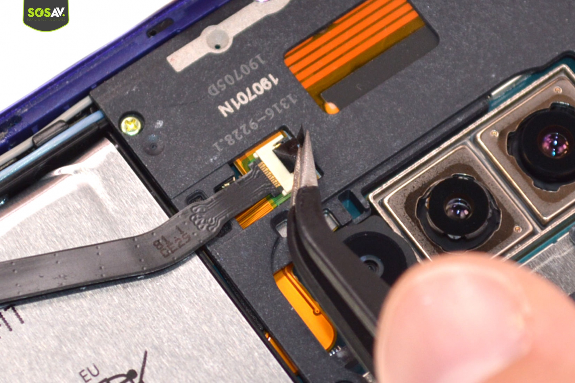

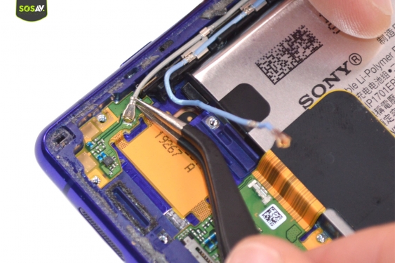

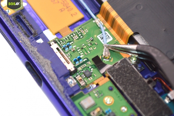

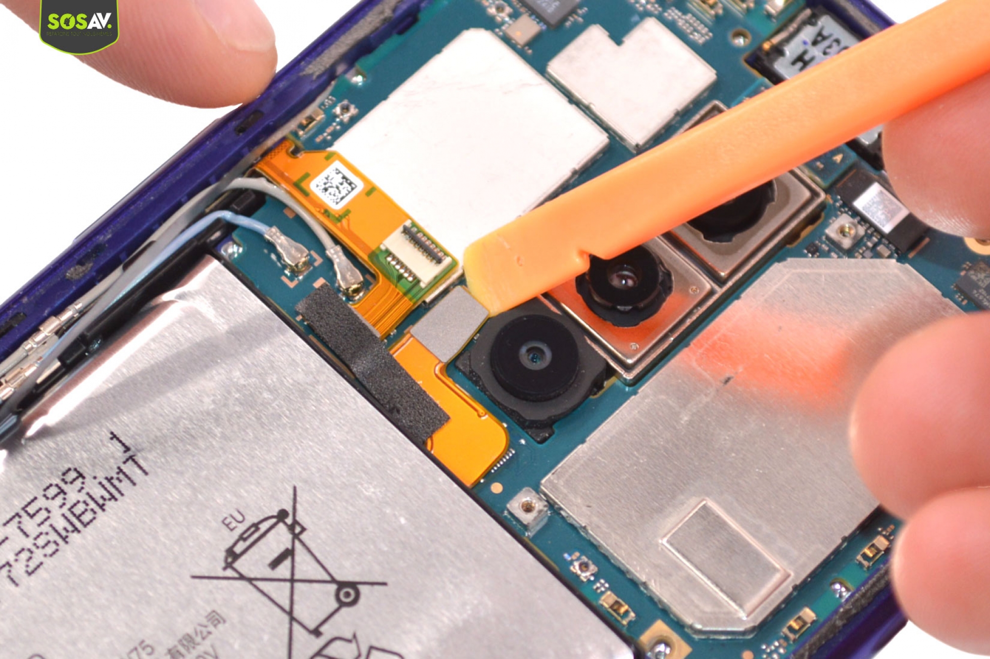

Détachez les câbles coaxiaux du dock.

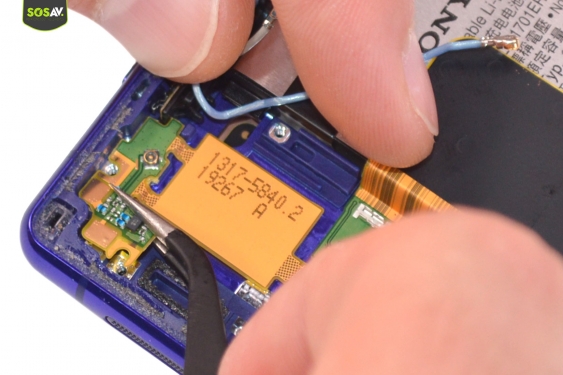

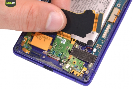

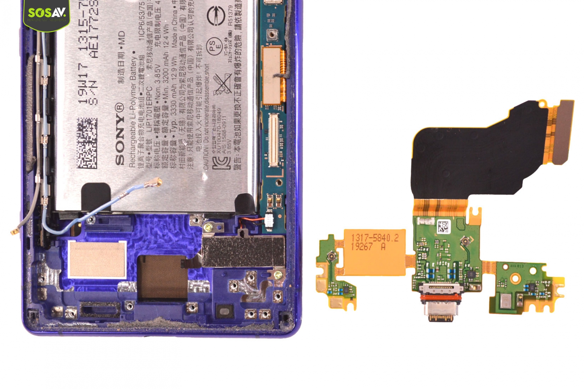

Décollez petit à petit le connecteur de charge à l'aide de la pincette.
