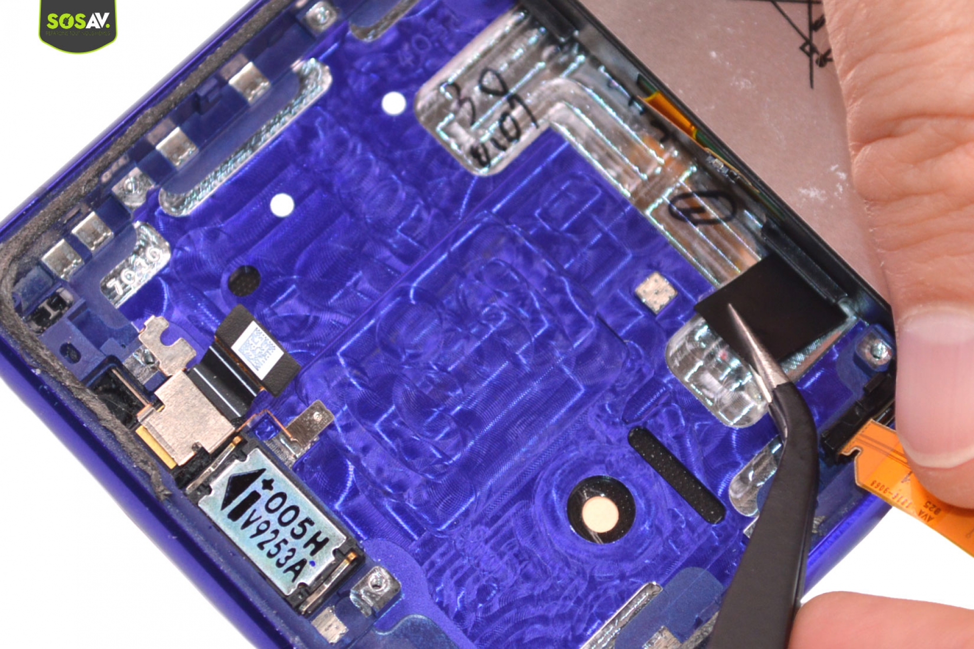

Déclipsez le haut-parleur externe en glissant la spatule sous le composant.

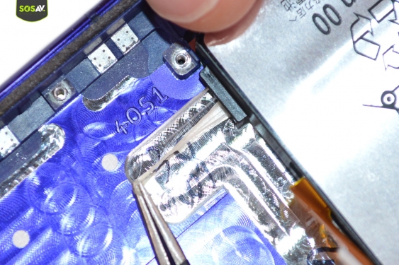

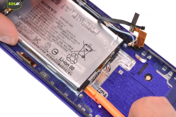

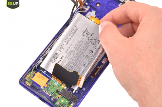

Tirez la languette noire pour extraire le sticker de dessous la batterie. Recommencez la manipulation avec la seconde languette.

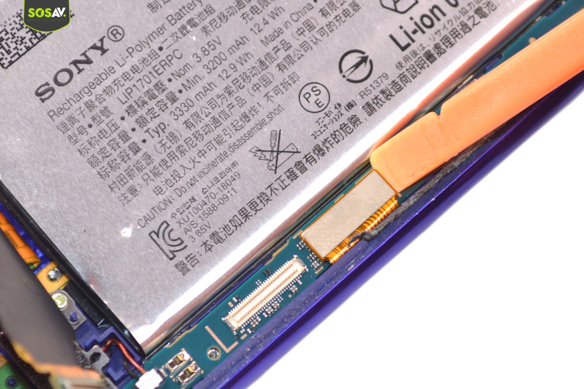

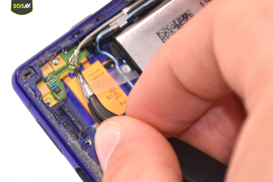

Enlevez le sticker noir puis débranchez la connectique des boutons.

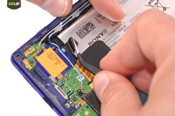

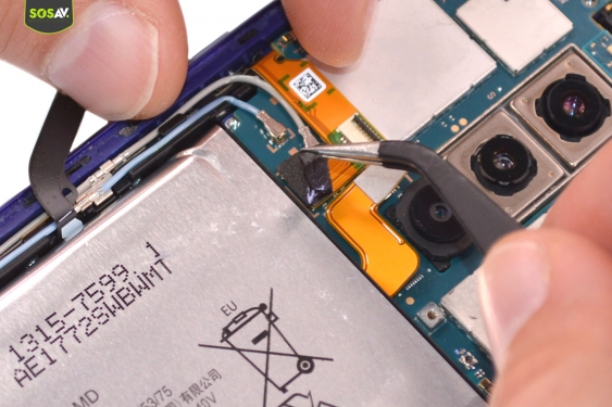

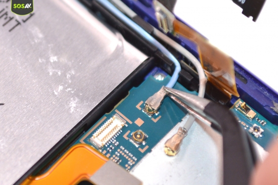

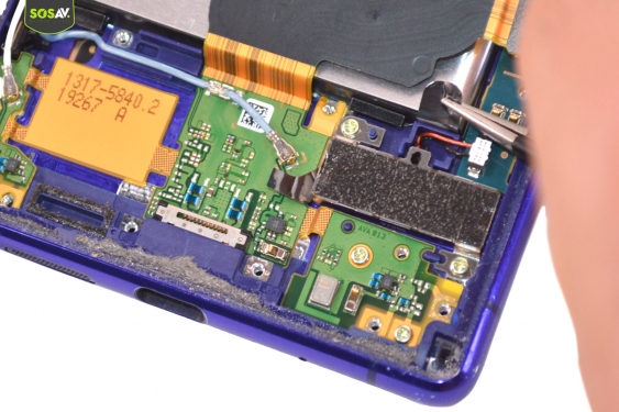

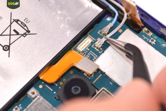

Intéressez-vous maintenant aux câbles coaxiaux qu'il vous faut débrancher avec la pincette.

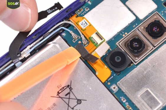

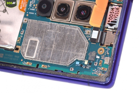

Déconnectez la nappe de la caméra avant.

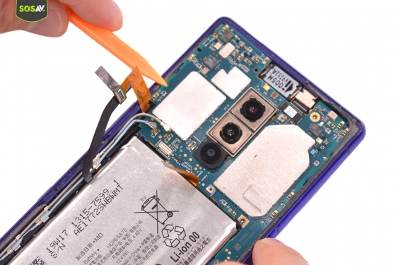

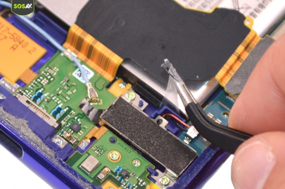

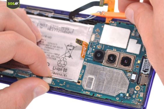

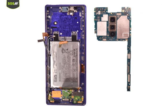

Introduisez le levier sous la carte mère pour la sortir petit à petit du châssis.

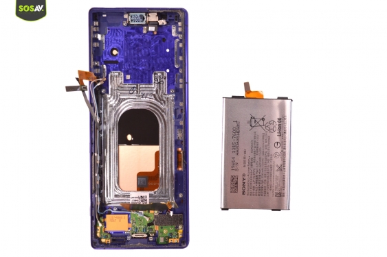

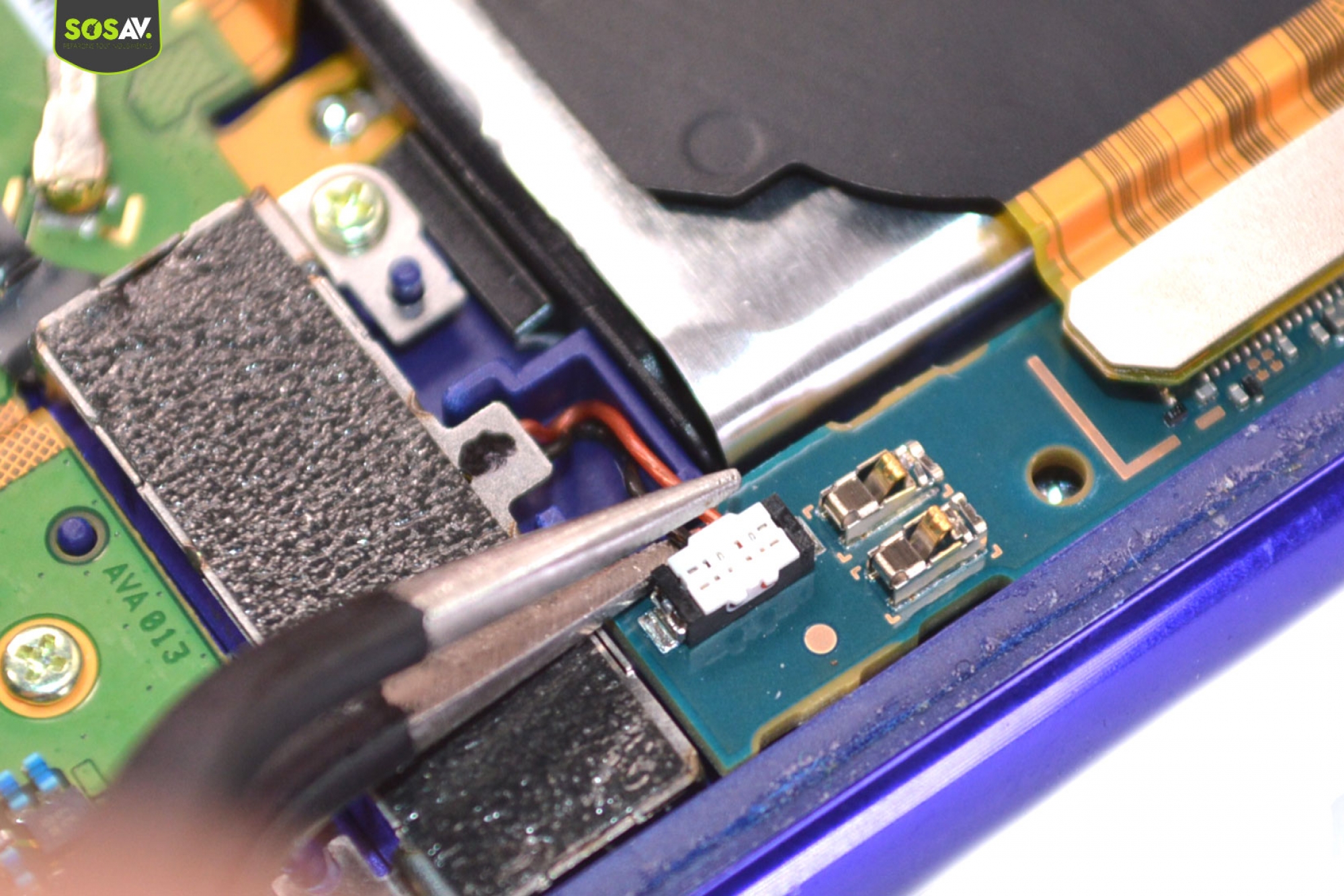

Glissez le levier sous le composant pour le soulever et enfin pouvoir le sortir du châssis.
