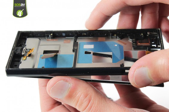

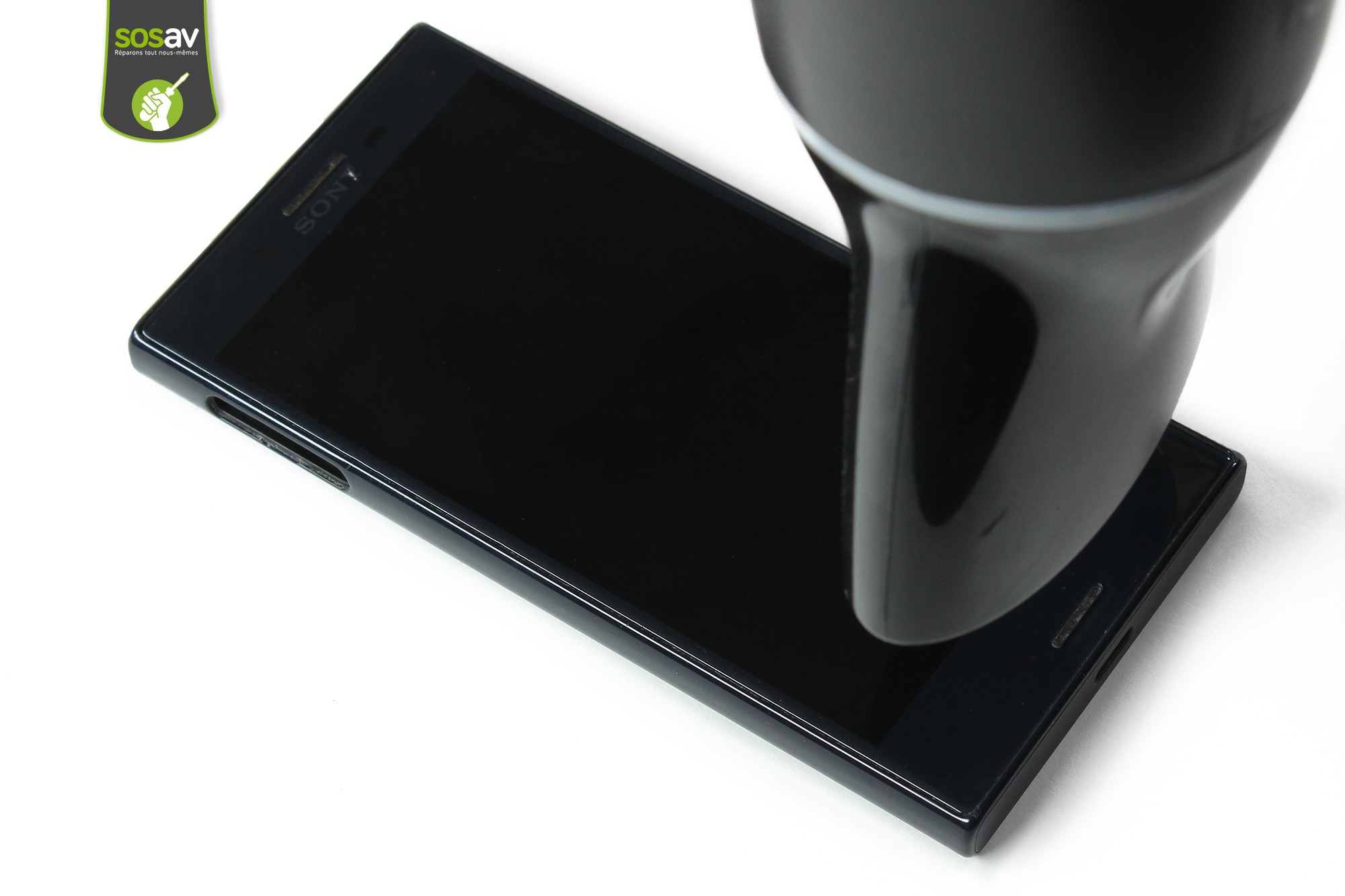

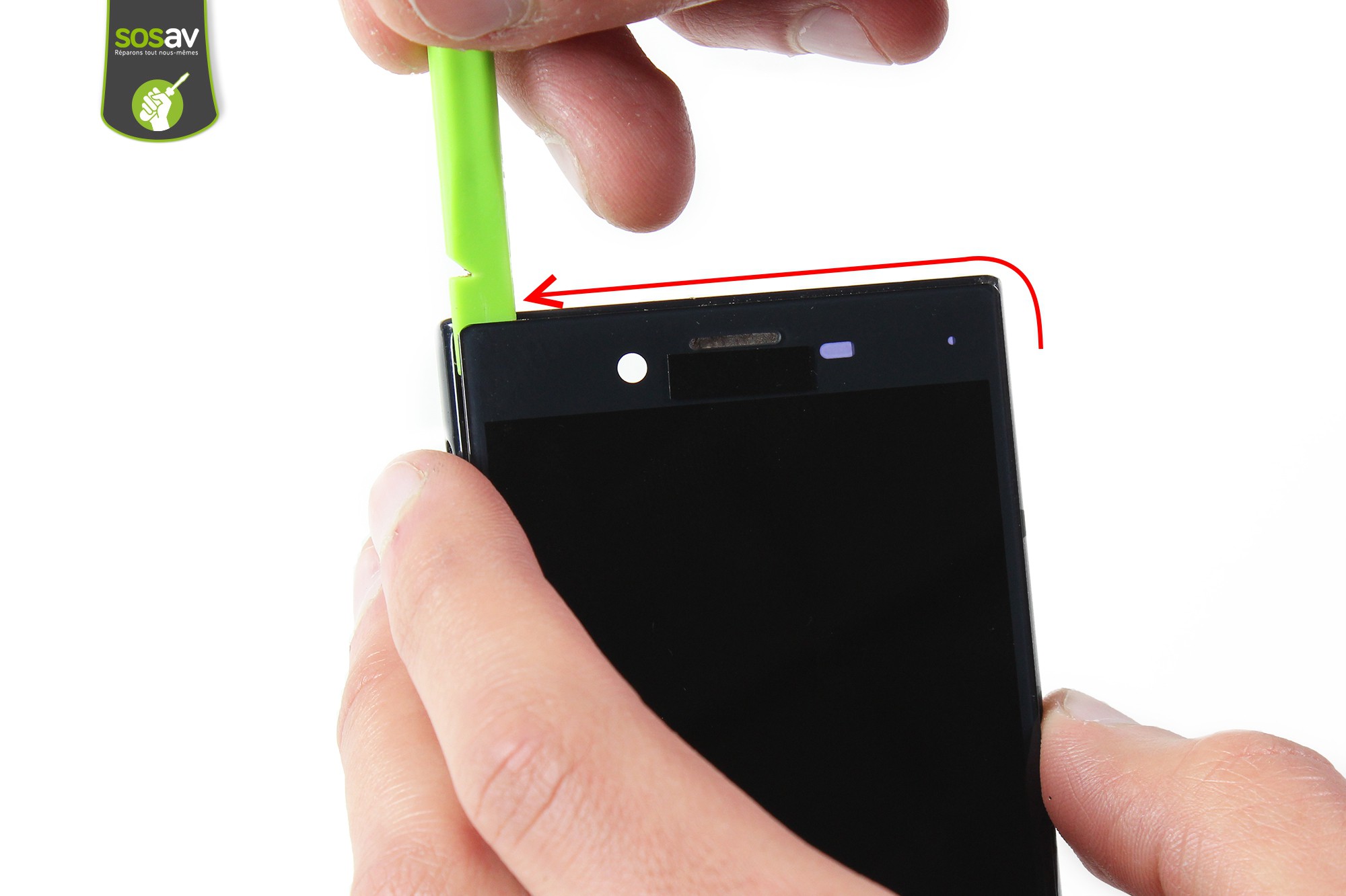

Afin de décoller l'écran, il est nécessaire de le réchauffer durant 3 à 5 minutes à l'aide du sèche-cheveux.
L'écran Xperia X compact est très solidement collé au châssis. Nous vous suggérons de réchauffer régulièrement l'écran au fur et à mesure des étapes pour plus de simplicité.
Soyez très délicats lors du décollement de l'écran, ce dernier étant très fin et, par conséquent, relativement fragile et sensible, le risque de casse est très élevé.
Etape 28

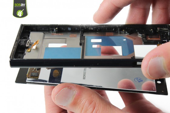

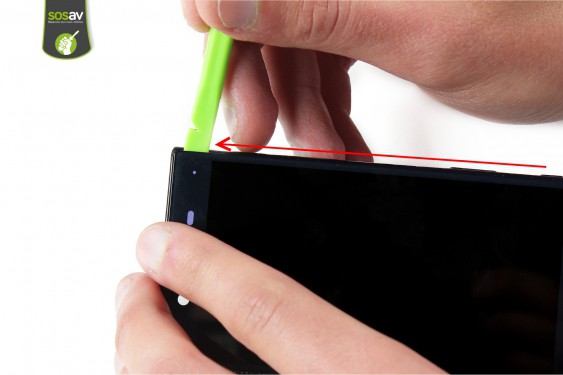

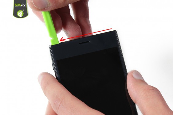

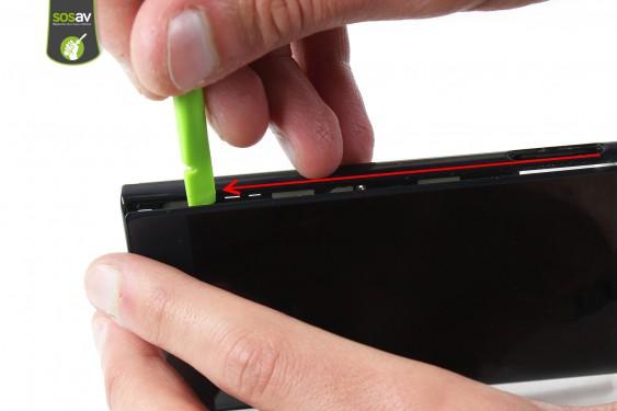

Glissez la spatule en nylon dans l'interstice gauche inférieure châssis-écran comme indiqué sur les photos de cette étape.
Prenez votre temps et soyez très délicats.Faites ensuite glisser la spatule sur le bas de l'écran afin de décoller ce côté puis procédez de même pour la partie droite en remontant vers le haut.
Etape 29

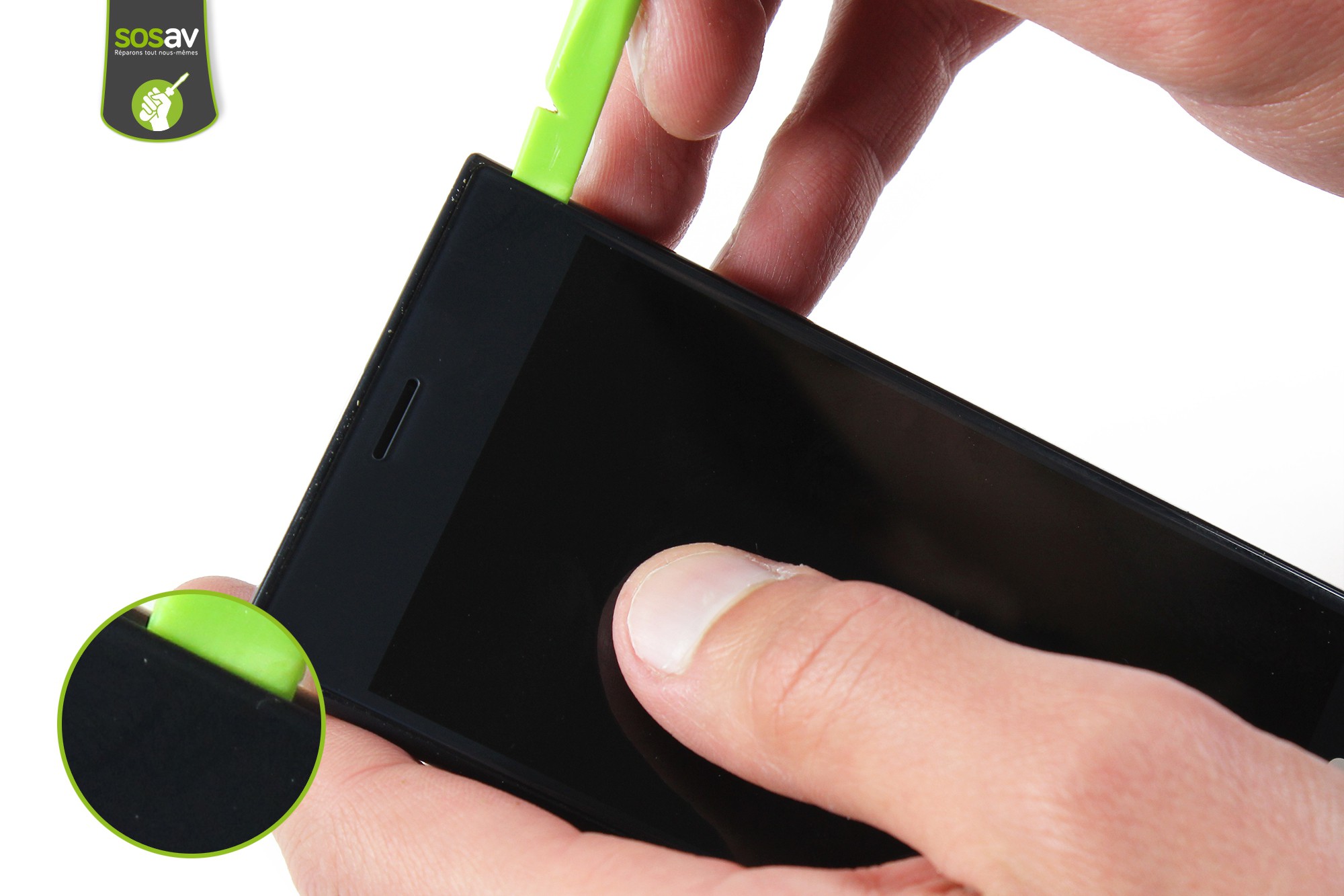

Décollez ensuite la partie haute de l'écran, et finissez par le côté gauche.Saisissez l'écran puis procédez à son retrait délicatement.
Etape 30

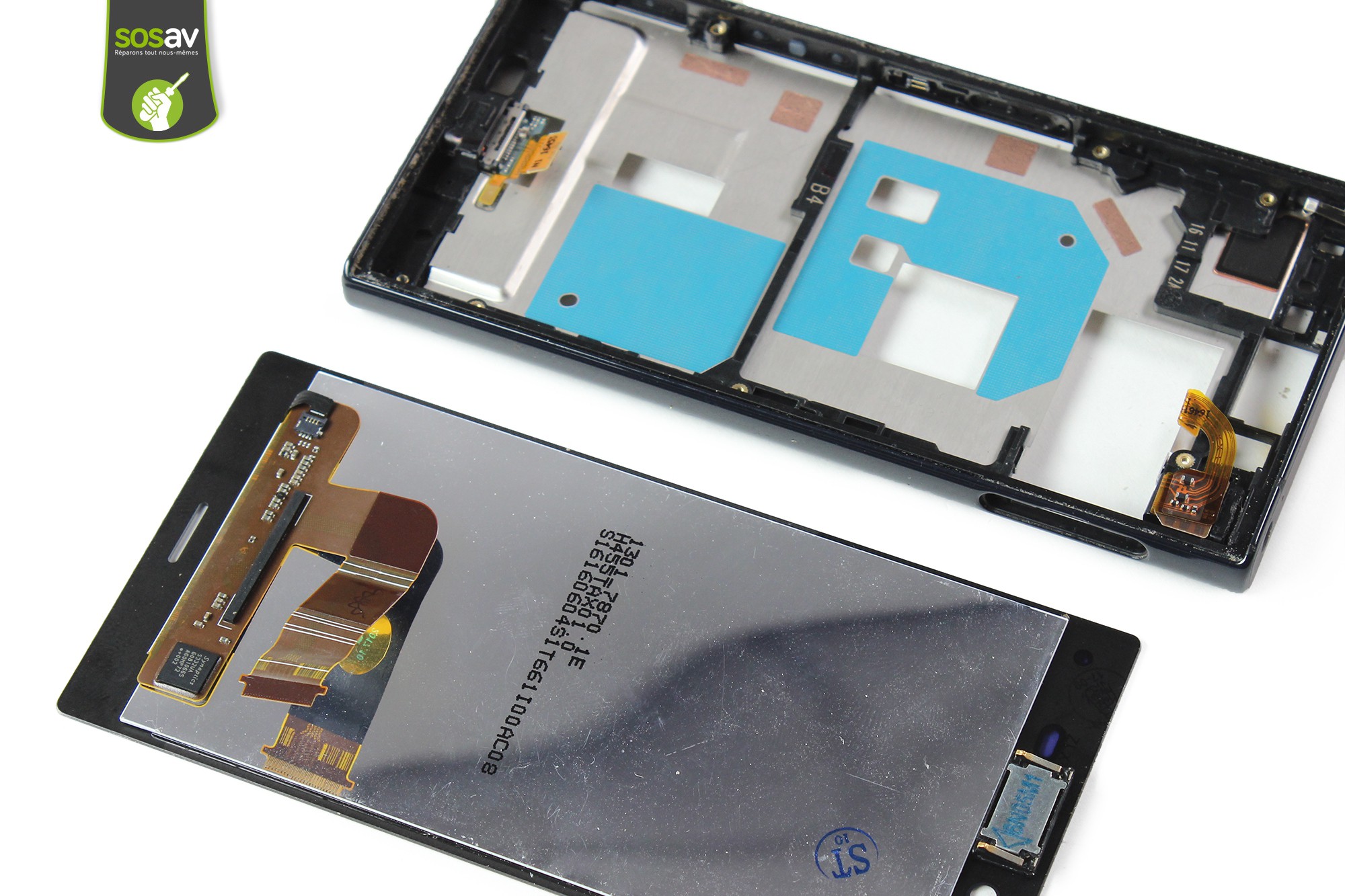

L'écran Xperia X compact est désormais démonté.

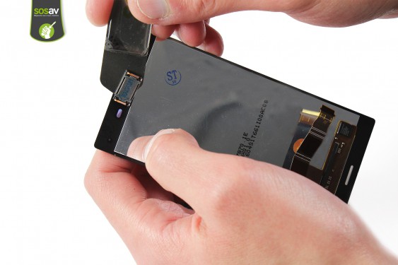

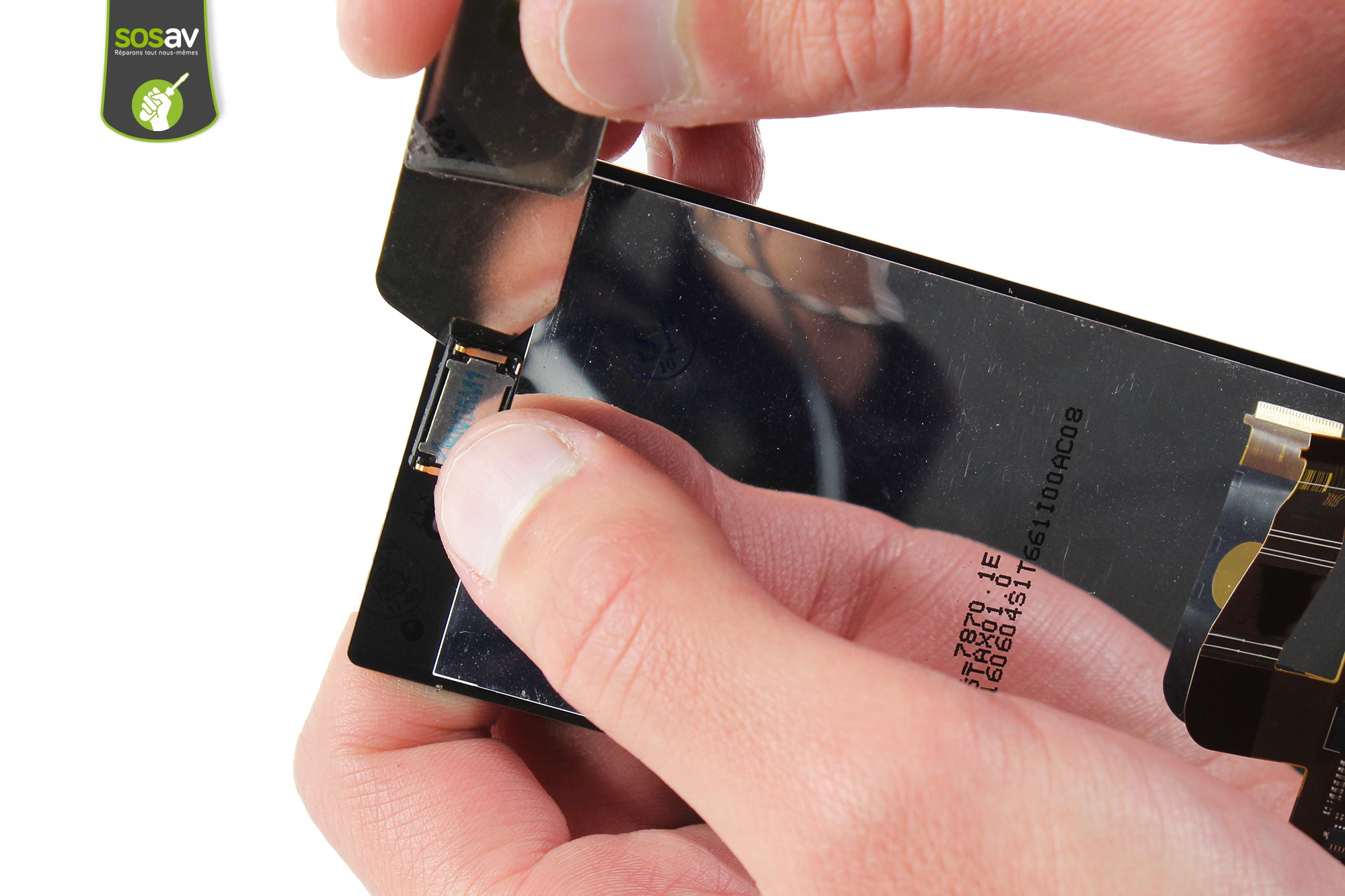

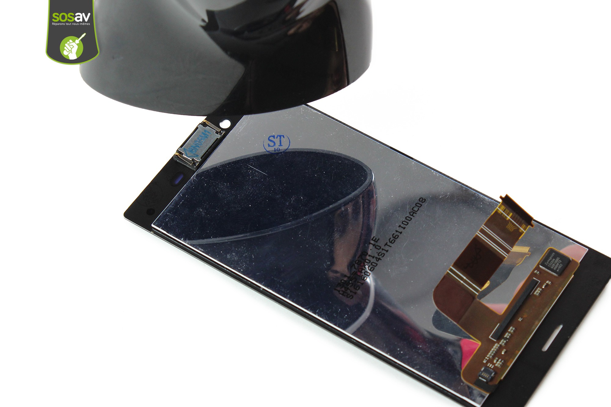

Réchauffez, à l'aide du seche-cheveux, le haut-parleur interne durant quelques secondes.L'opération a pour but de ramollir la colle qui le maintient sur l'écran.
Etape 32

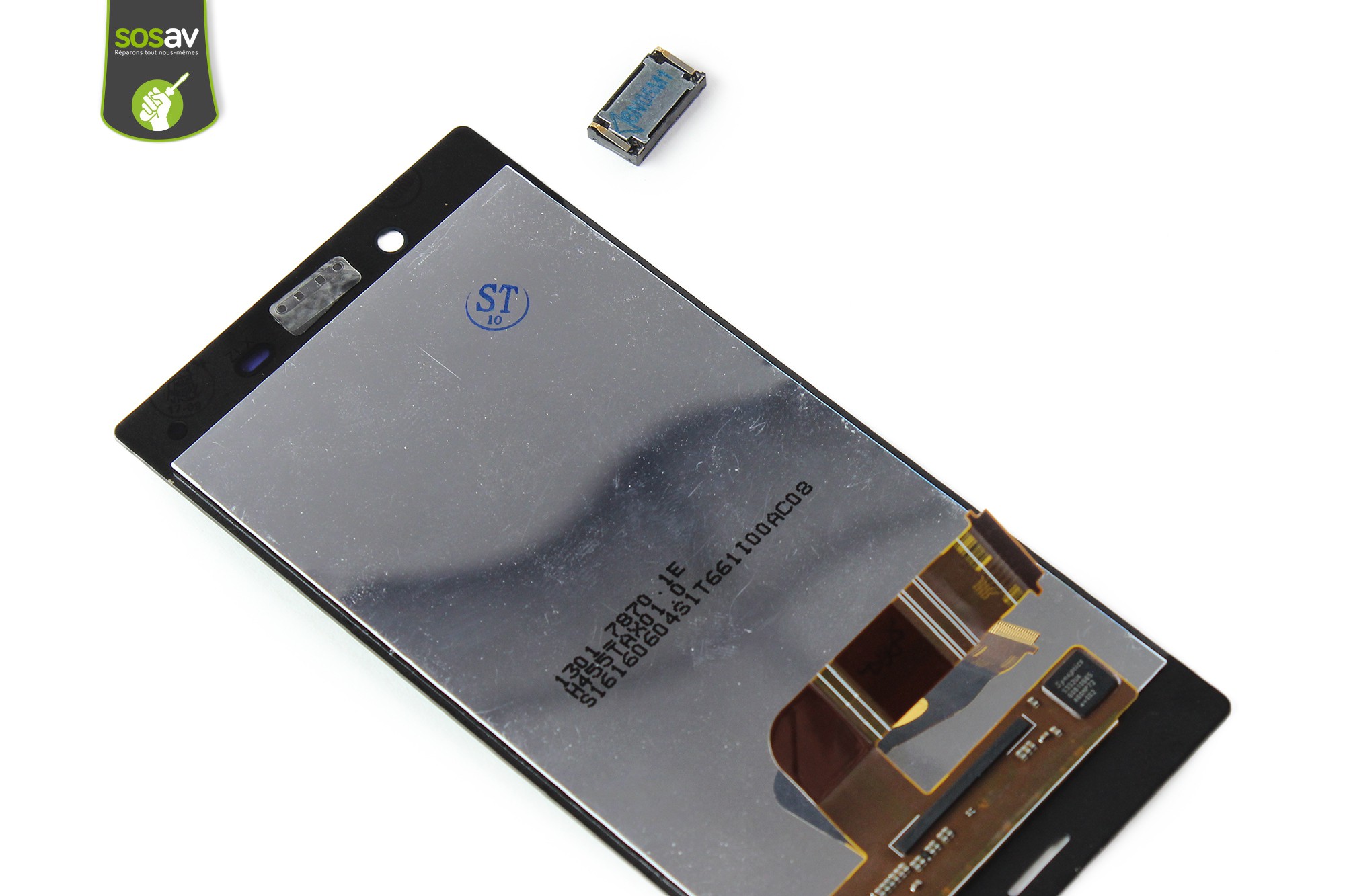

Servez-vous ensuite de la spatule iSesamo afin de décoller le haut-parleur de l'écran.Procédez à son retrait.
Etape 33
Le haut-parleur interne Xperia X compact est désormais démonté.Si vous n'entendez plus vos interlocuteurs, remplacez le haut-parleur interne défectueux par un neuf.
