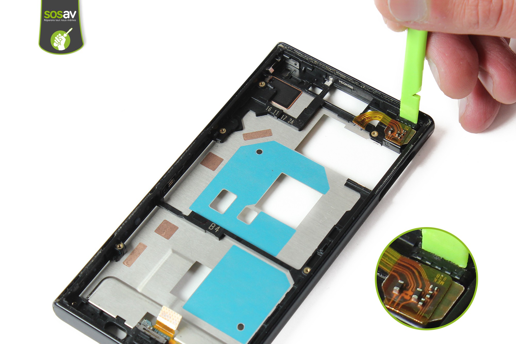

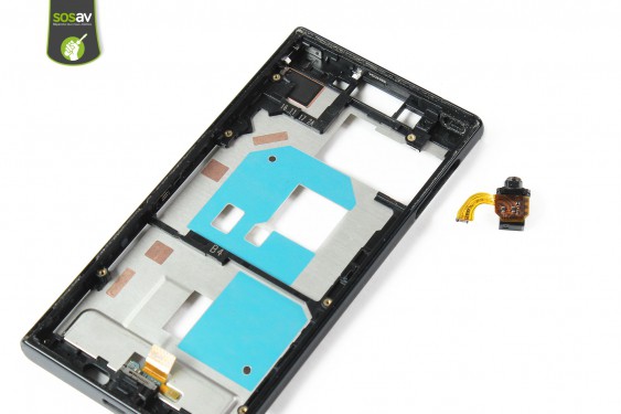

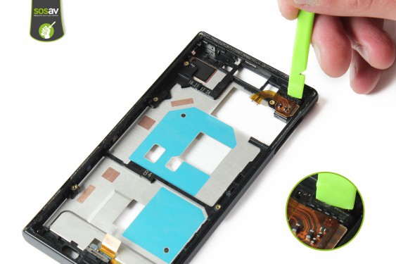

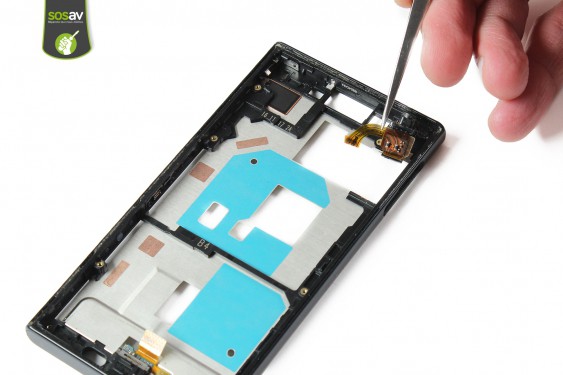

Toujours en utilisant la spatule en nylon, décollez délicatement la prise jack du châssis.Servez-vous de la pince pour l'extraire.

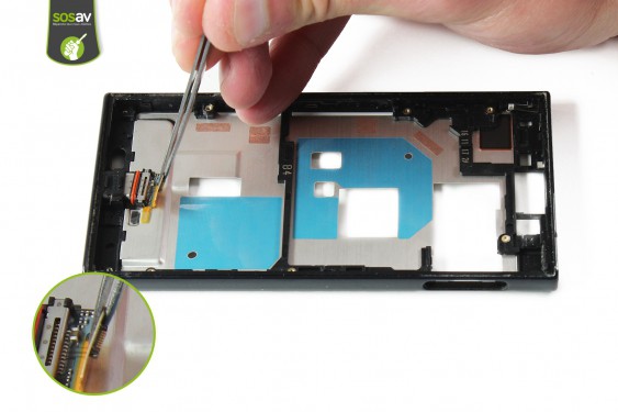

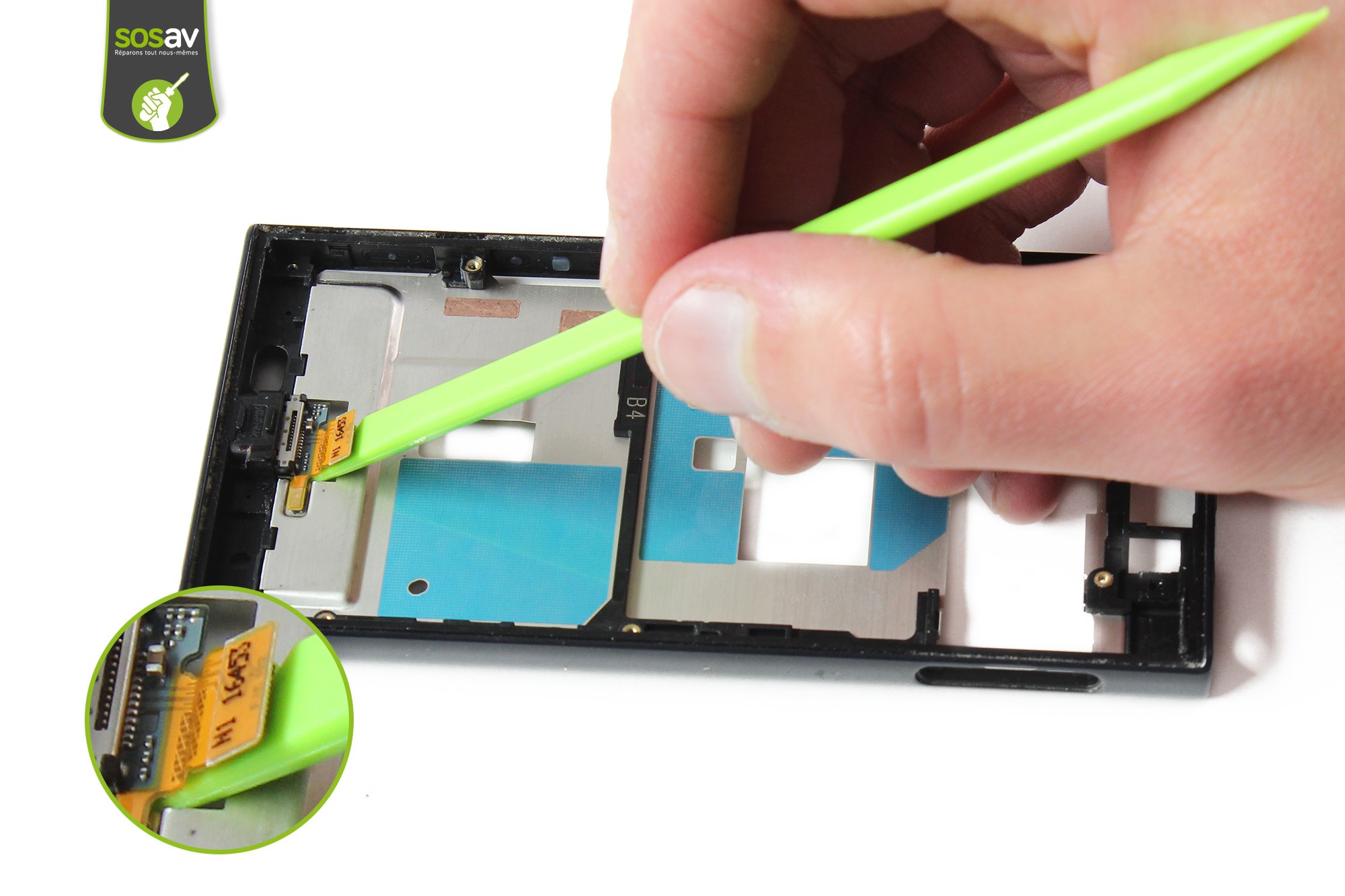

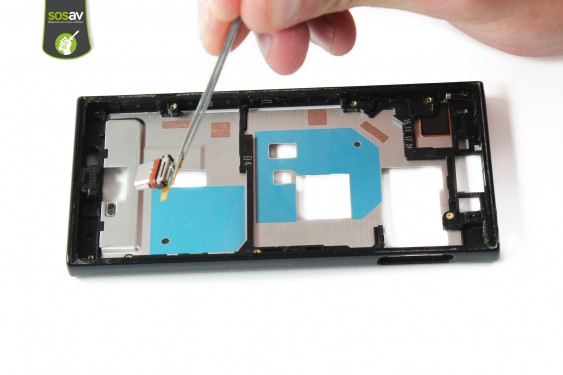

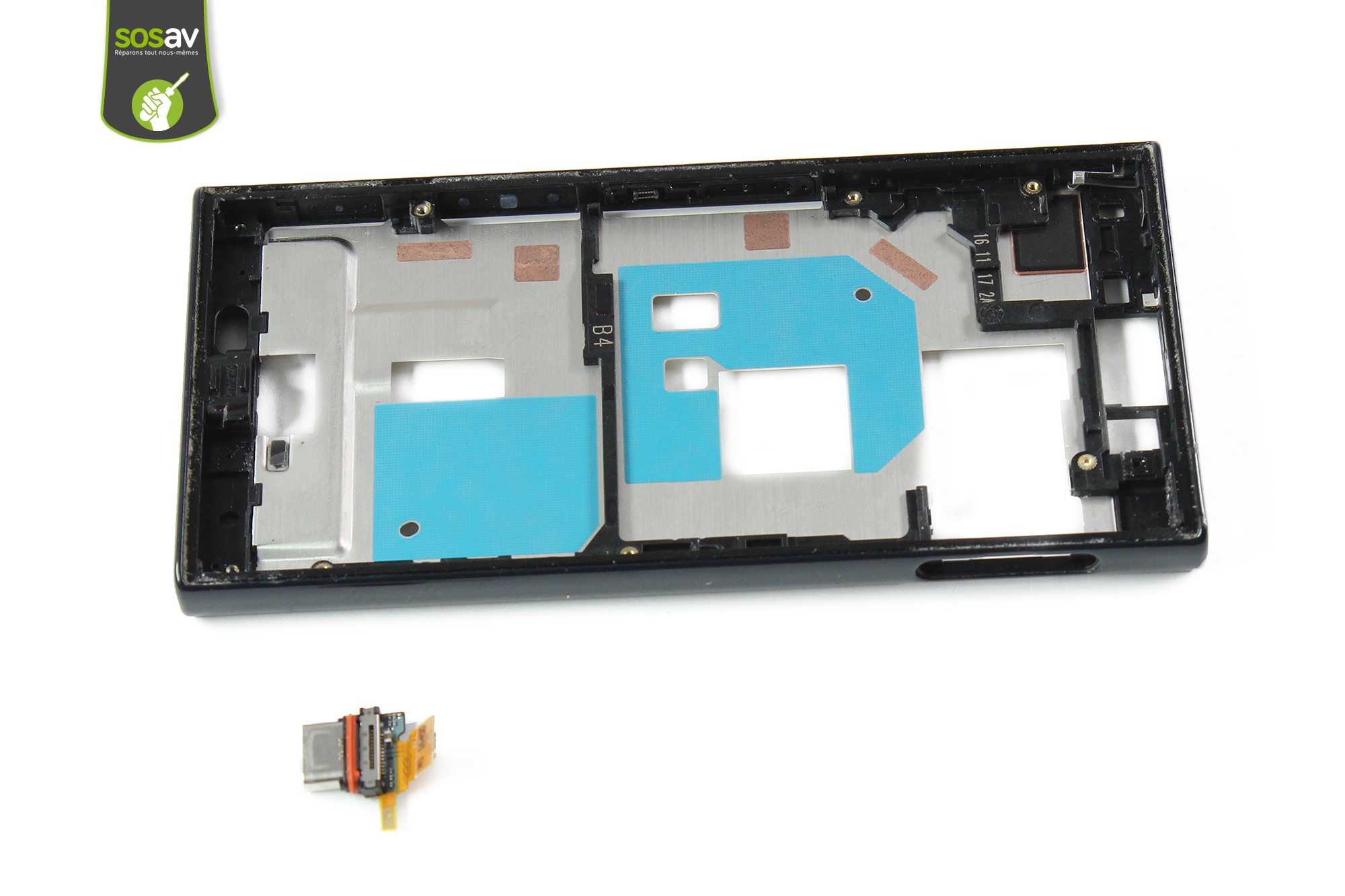

Glissez délicatement la spatule en nylon sous le connecteur de charge afin de le décoller du châssis.Puis retirez-le à l'aide de la pince.
Etape 33
Le châssis complet Xperia X compact est désormais démonté.En cas de châssis tordu, remplacez-le par un châssis neuf.
