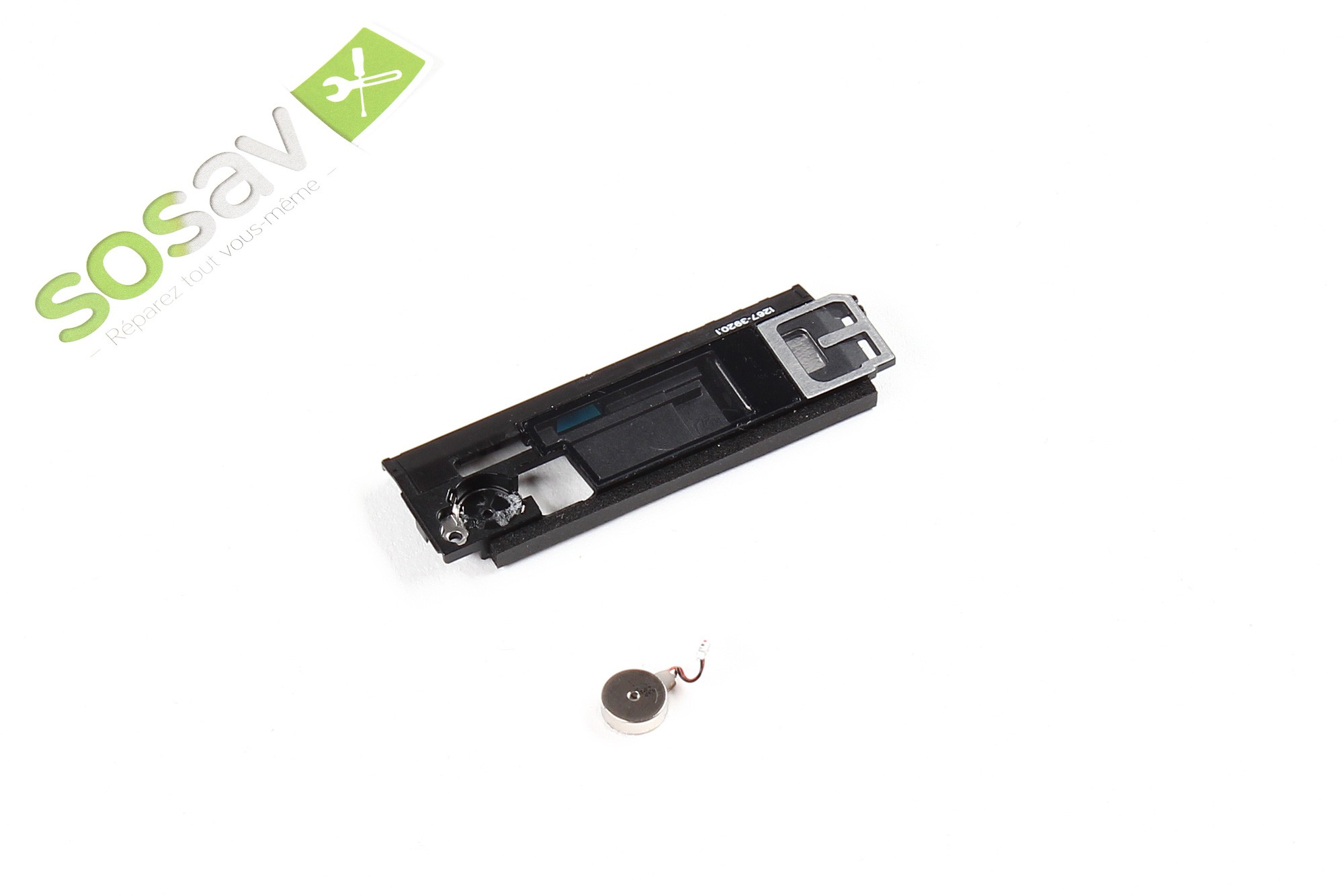

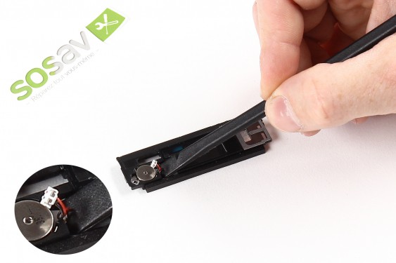

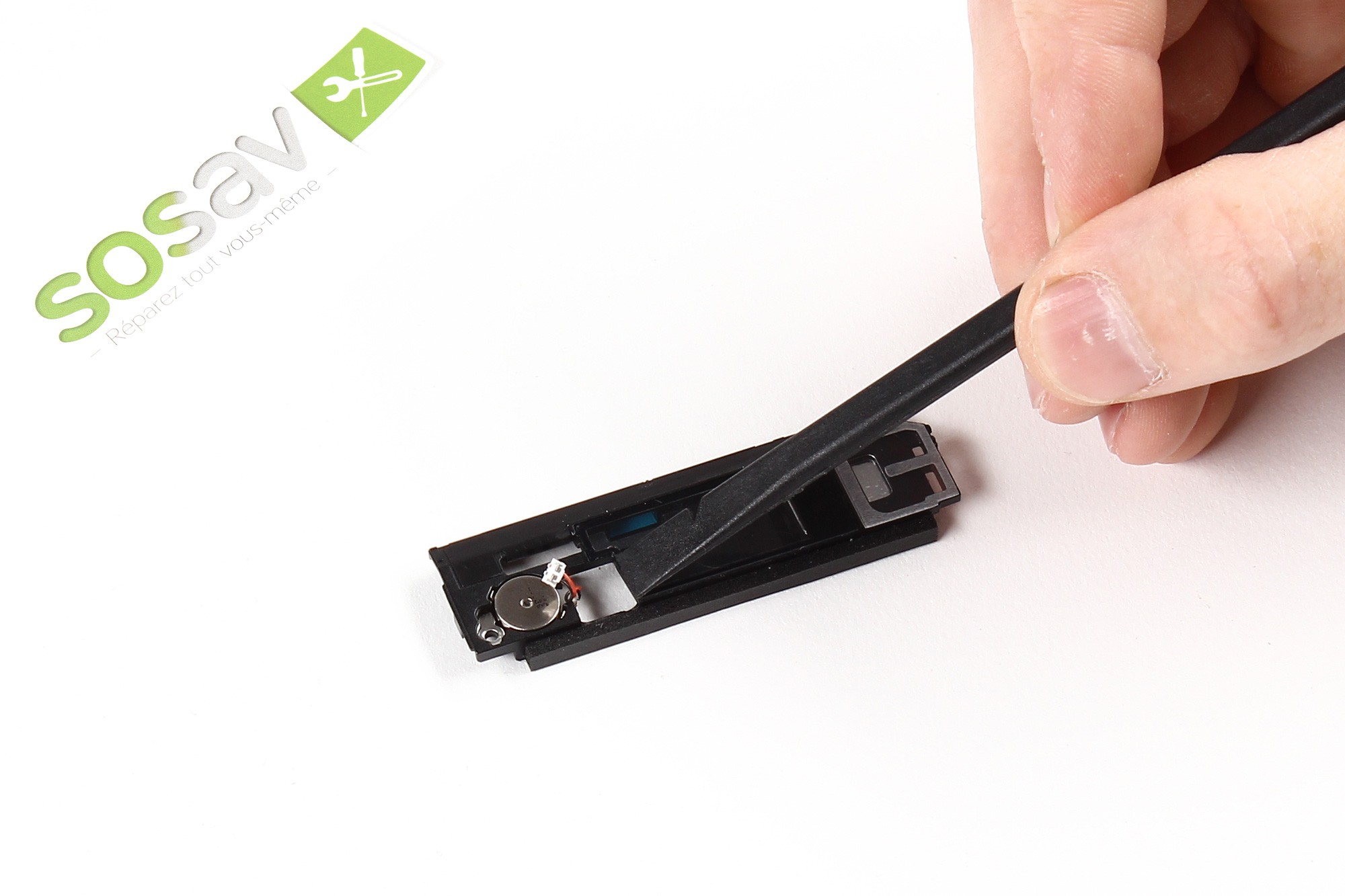

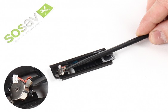

Reprenez désormais le support seul.
Avec une spatule en nylon, faites levier à la base du vibreur afin de le décoller de son emplacement.
Le vibreur de votre Sony Xperia Z est désormais démonté.
