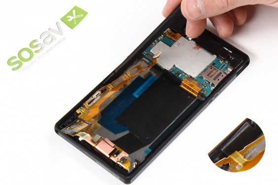

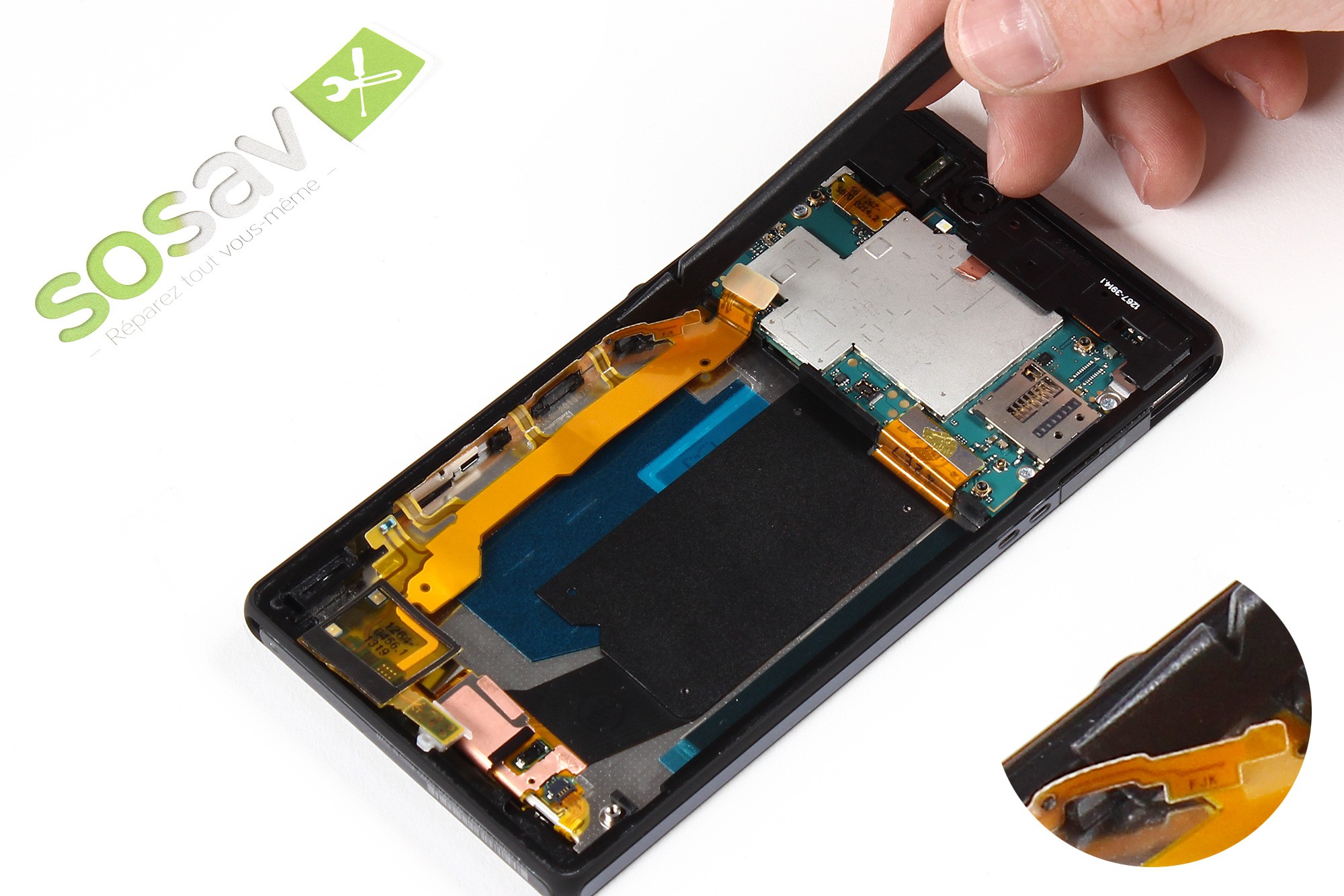

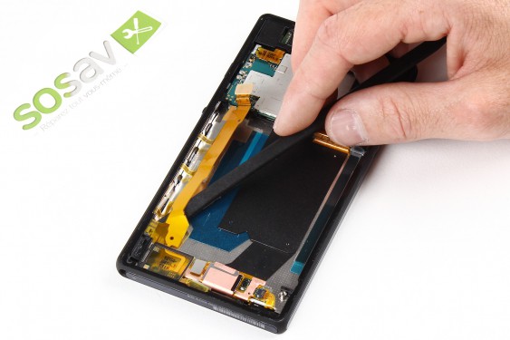

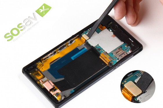

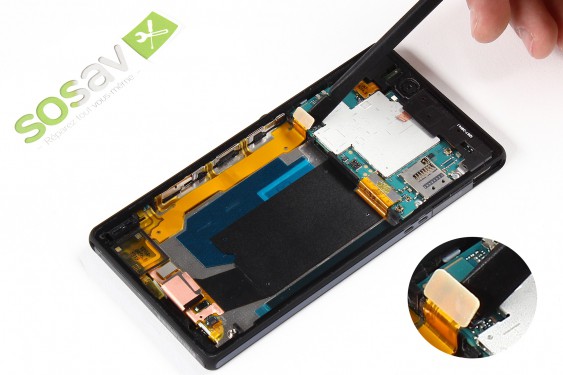

Déconnectez désormais la nappe gérant les boutons en utilisant la spatule en nylon.

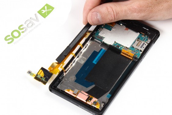

Avec une spatule en nylon, décollez délicatement la nappe gérant les boutons ainsi que le haut parleur externe.

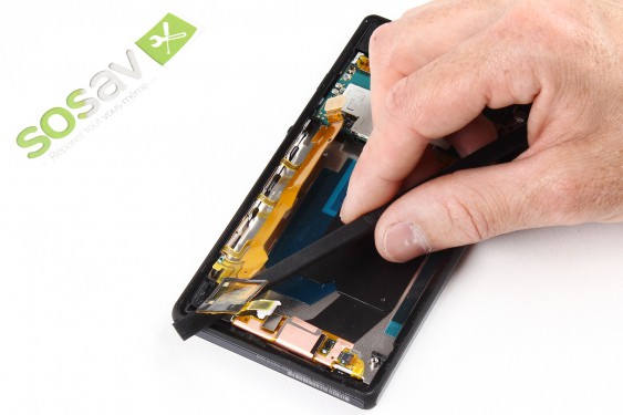

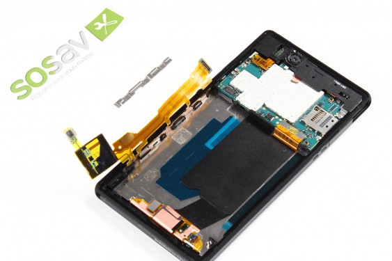

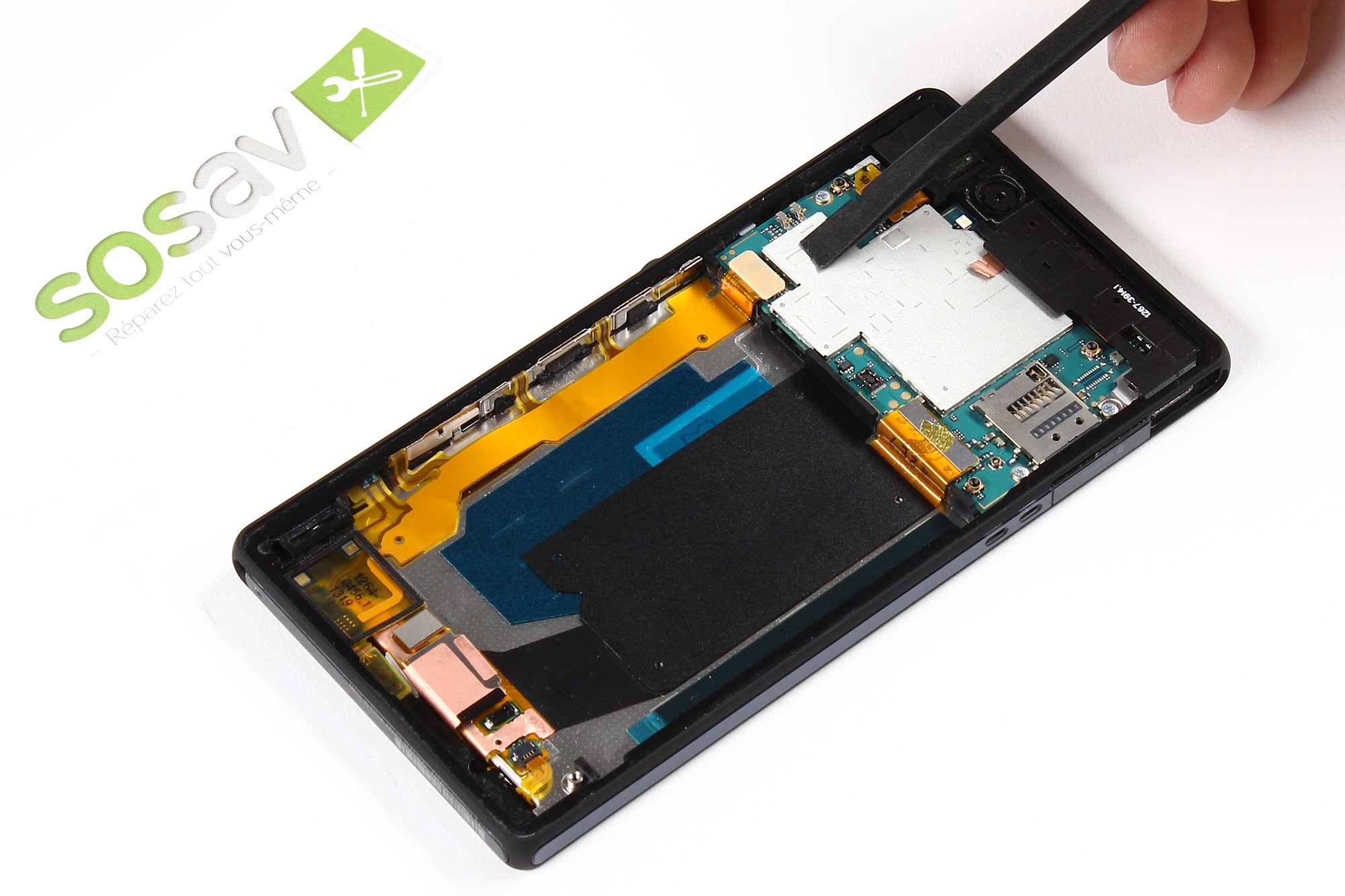

Faites désormais délicatement levier afin de décoller la plaque métallique (servant à maintenir les boutons en place) du châssis.
Vous pouvez ensuite la saisir puis l'ôter totalement.

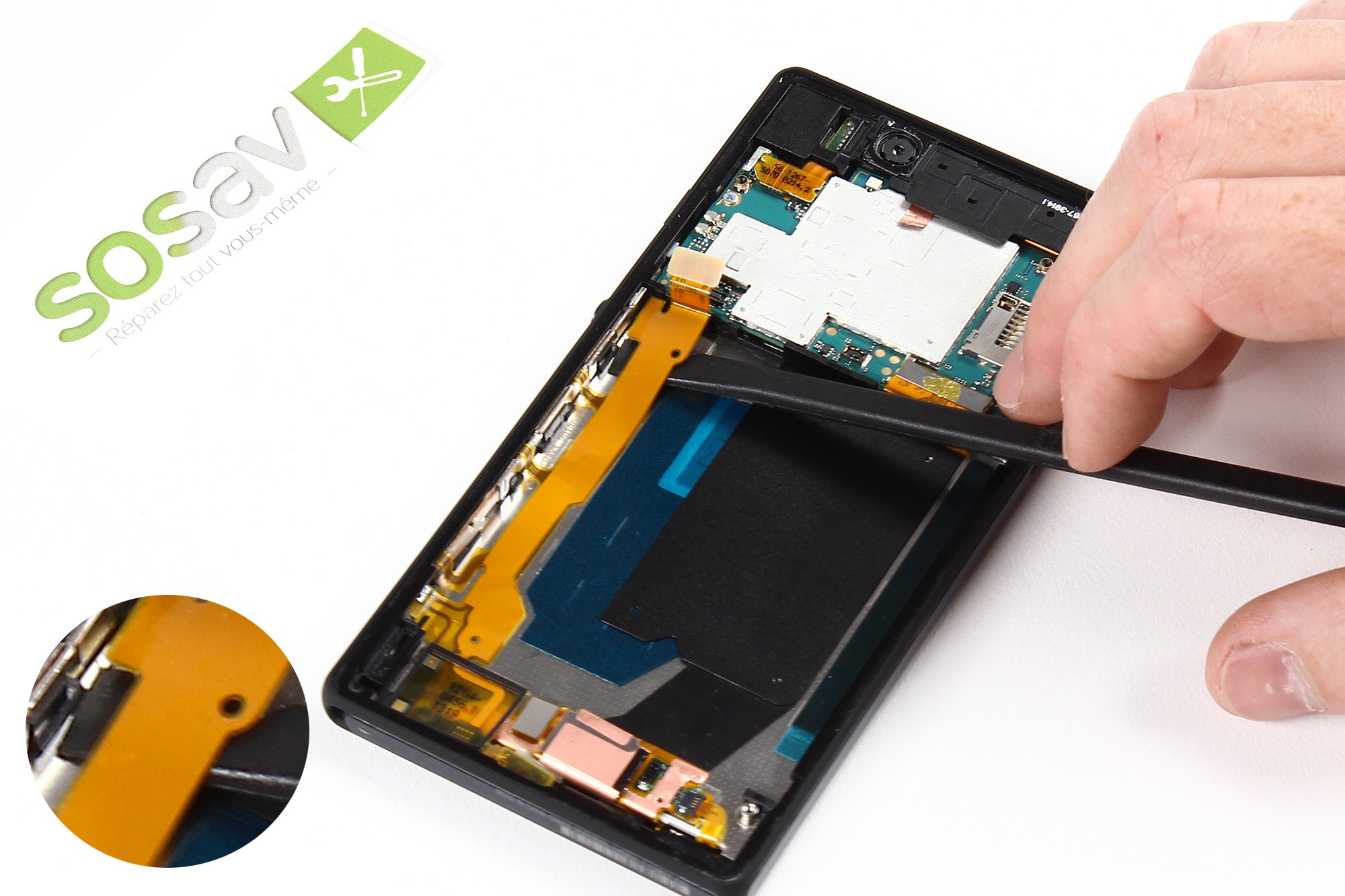

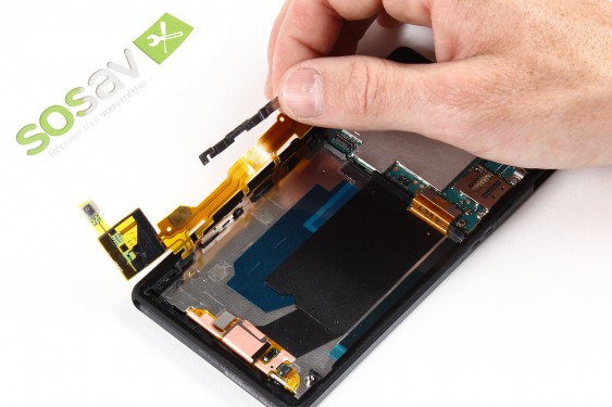

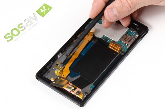

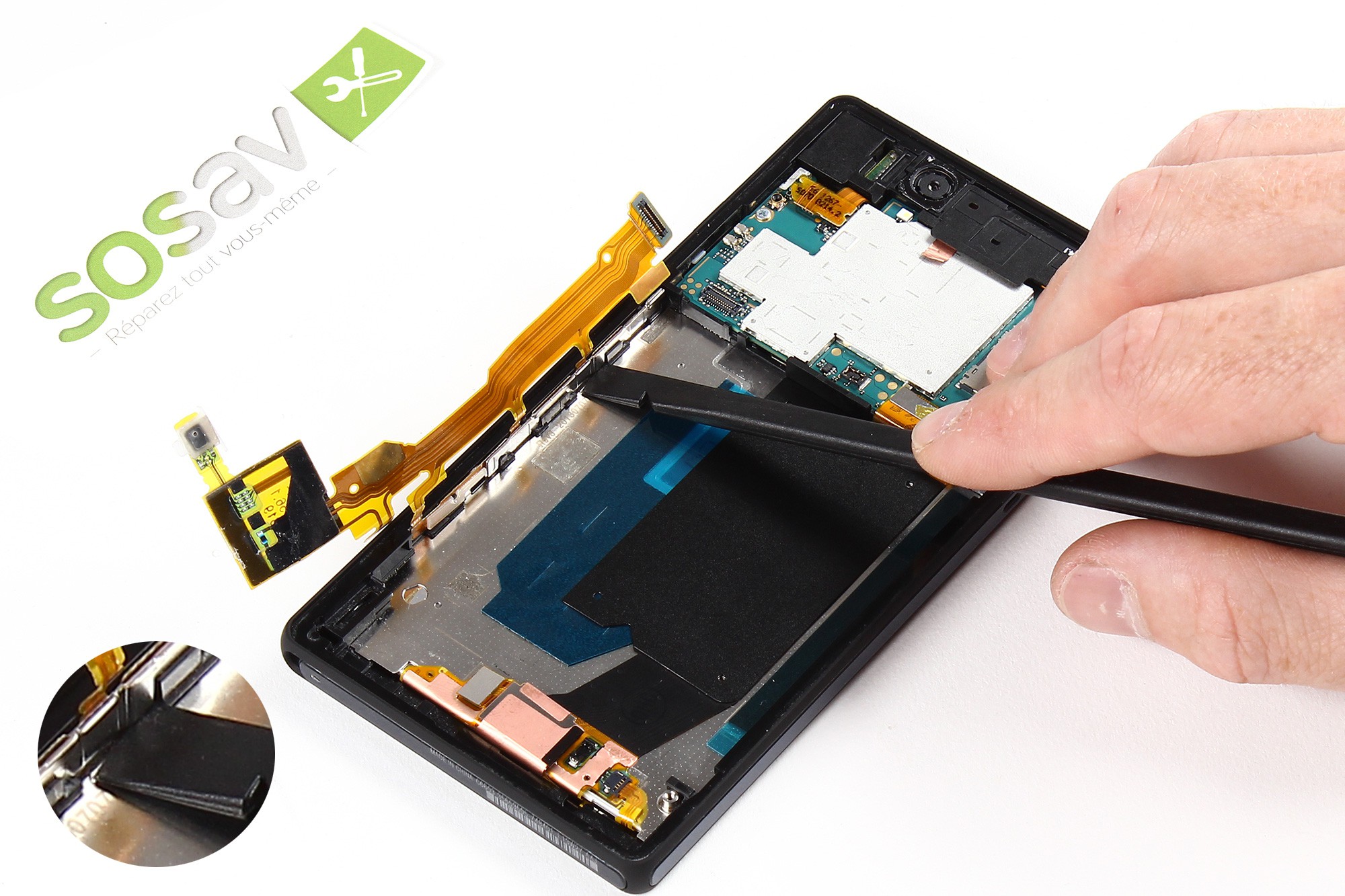

Toujours à l'aide d'une spatule en nylon, décollez délicatement la nappe des boutons du châssis.

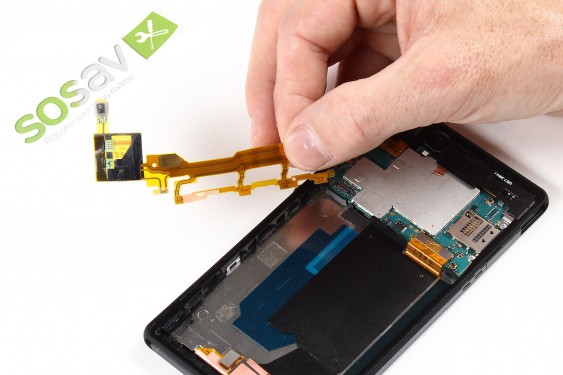

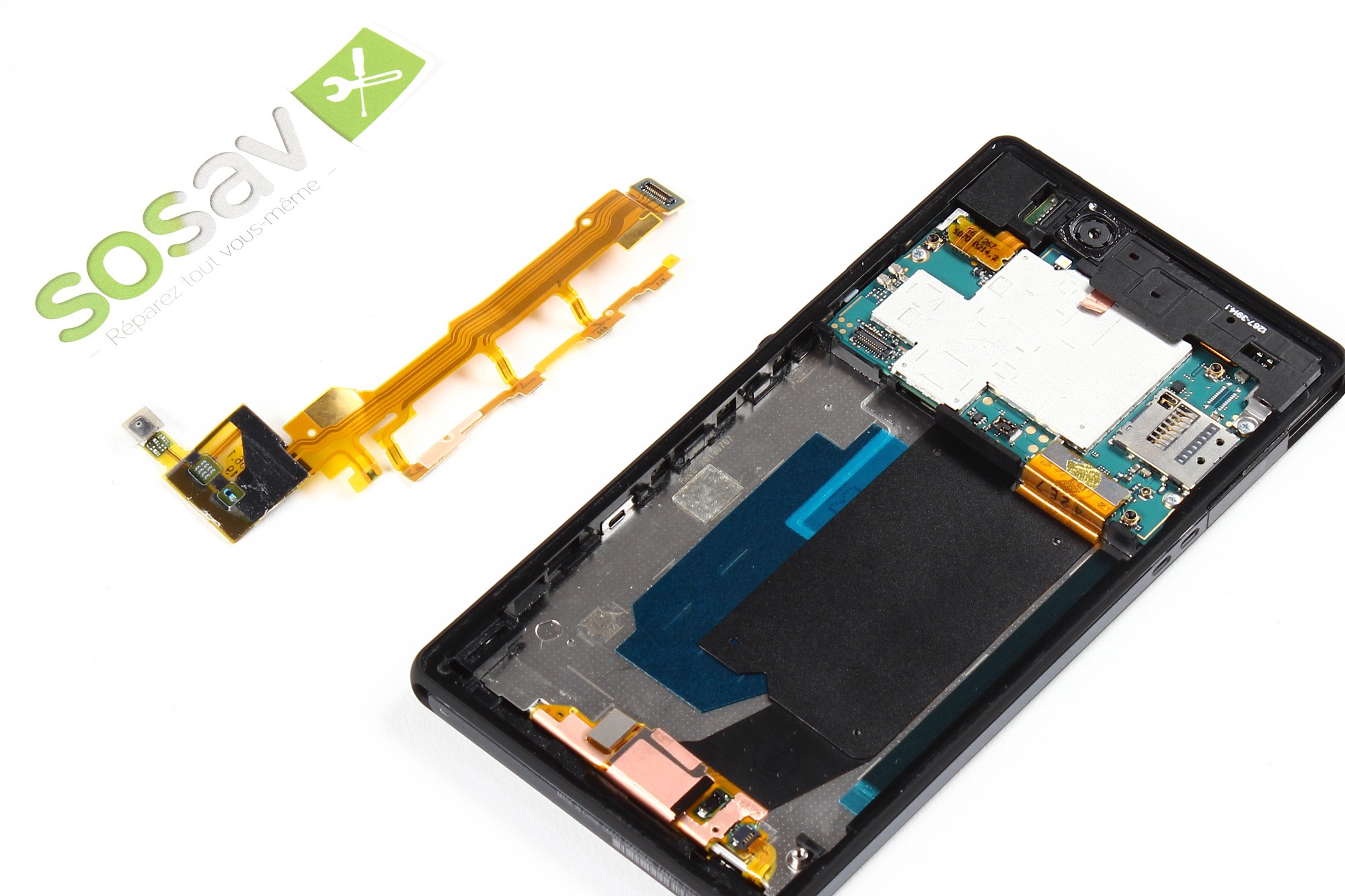

Vous pouvez ensuite la saisir, puis procéder à sa dépose.
La nappe gérant les boutons ainsi que le haut-parleur externe de votre Sony Xperia Z est désormais démontée.
En cas de besoin vous pouvez procéder au remplacement de celle-ci par une pièce neuve.
