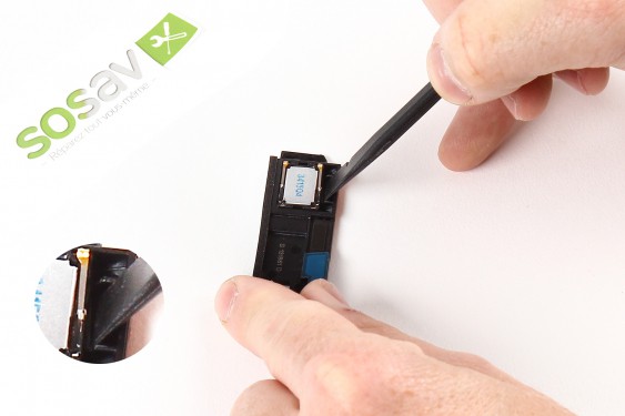

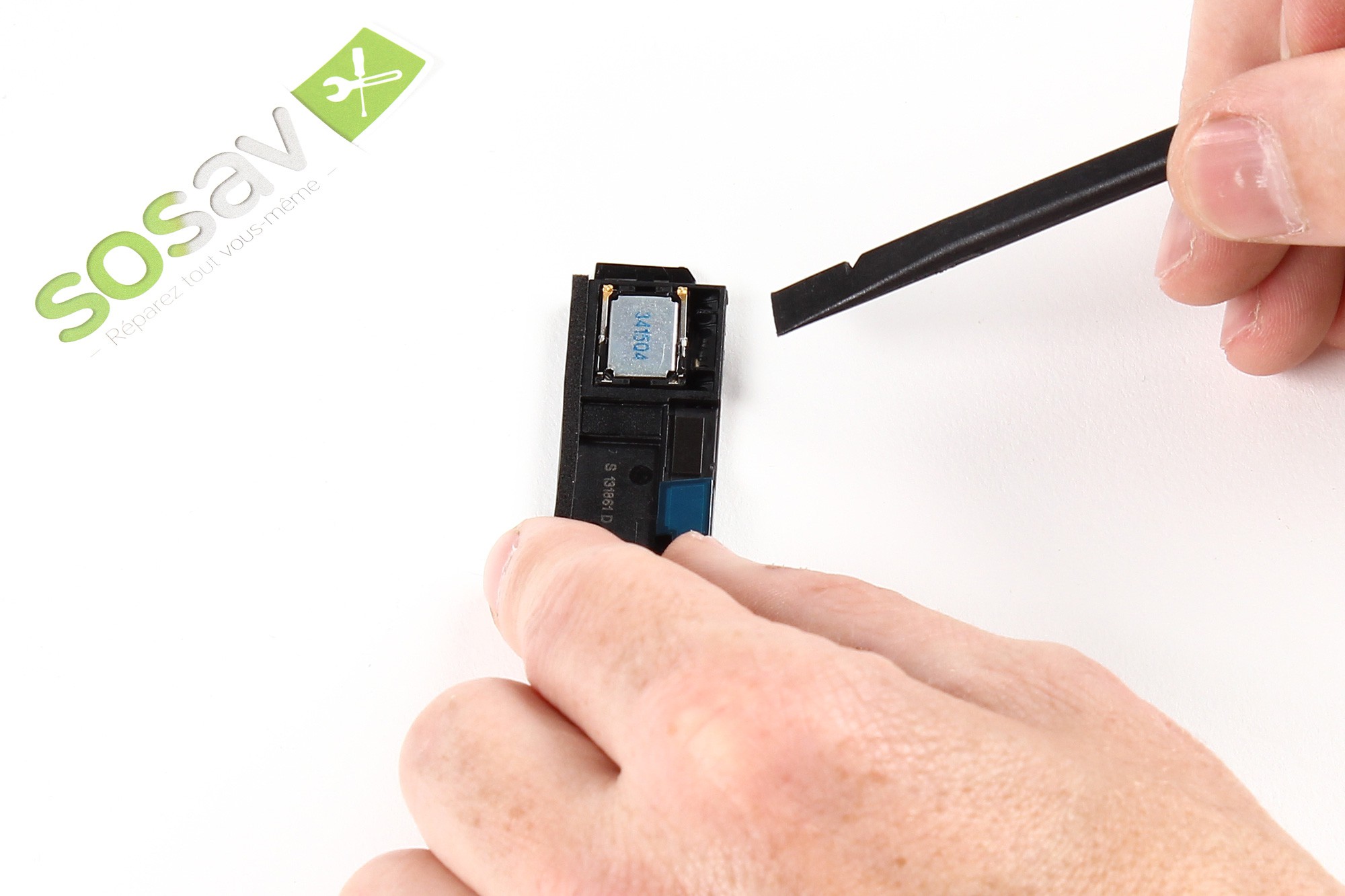

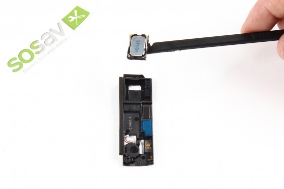

Avec une spatule en nylon, faites levier à la base du haut-parleur afin de le décoller de son emplacement.

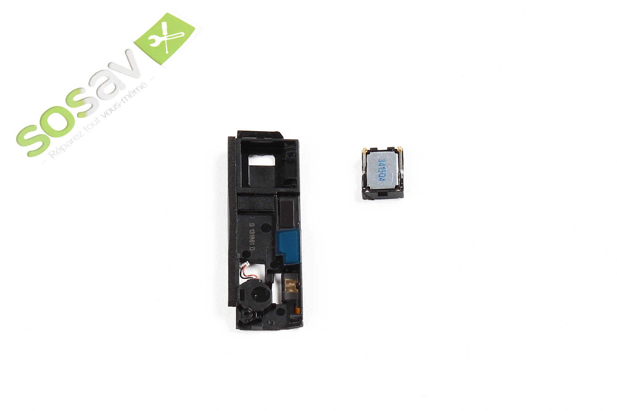

Le haut-parleur externe de votre Sony Xperia Z est désormais démonté.
En cas de besoin vous pouvez procéder au remplacement de celui-ci par une pièce neuve.
