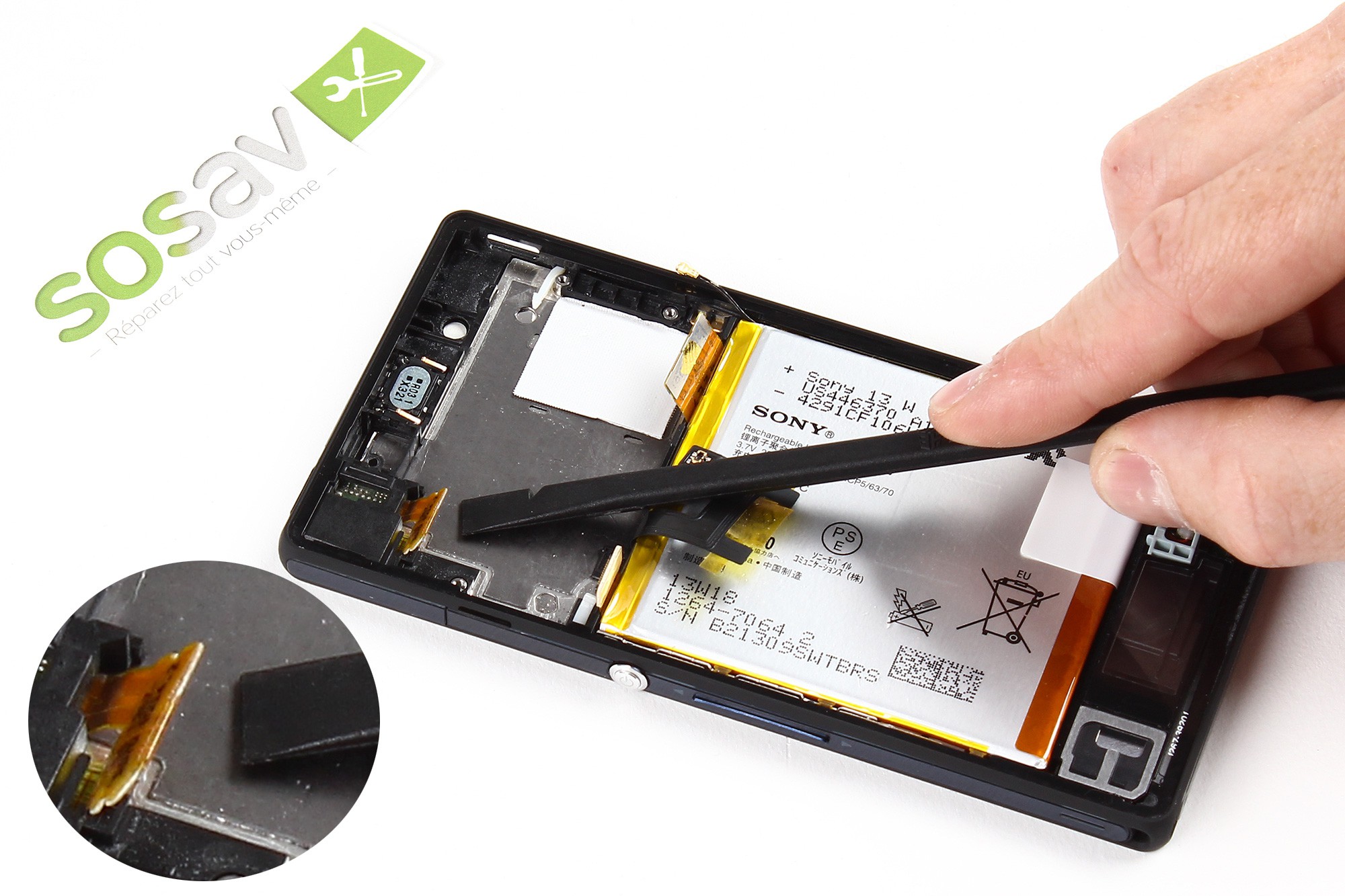

Utilisez le côté plat d'une spatule en nylon, pour décoller délicatement la nappe de la batterie.
Faites désormais délicatement levier afin de déclipser le connecteur reliant la batterie à la carte mère.
Pour plus d'aisance sur la suite de ce guide, vous pouvez replier la nappe sur la batterie de votre Xperia Z.

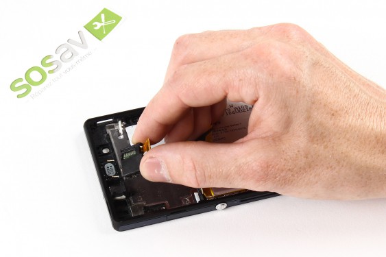

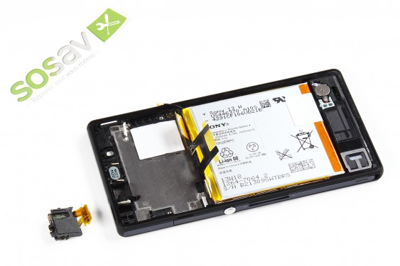

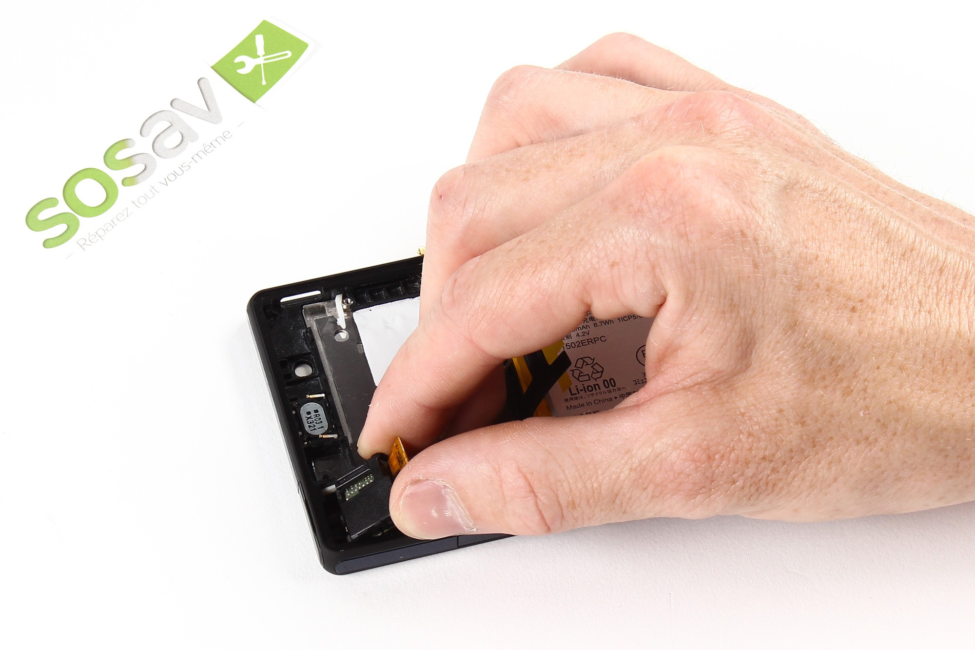

Insérez le côté plat d'une spatule en nylon sous la prise jack. Puis faites ensuite légèrement levier afin de la soulever.
Saisissez la prise jack puis procédez à sa dépose.

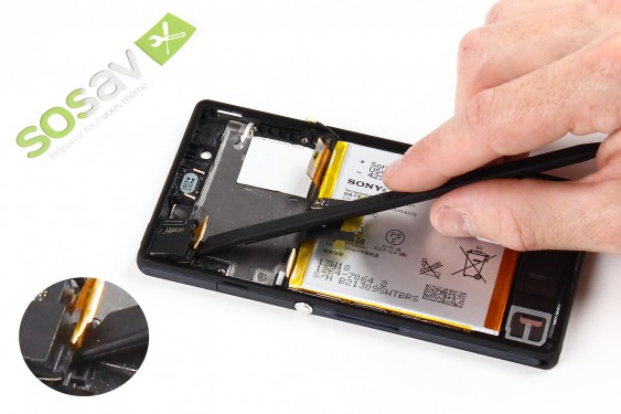

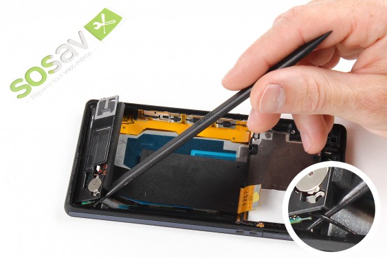

Insérez une spatule en métal (type iSesamo) entre le haut-parleur interne et le châssis de votre Xperia Z.
Puis faites délicatement levier afin de décoller et sortir le haut-parleur interne de son emplacement.

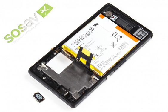

Etape 25

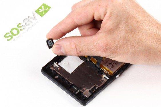

Saisissez désormais le haut-parleur interne, puis procédez à sa dépose.

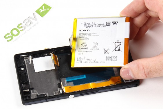

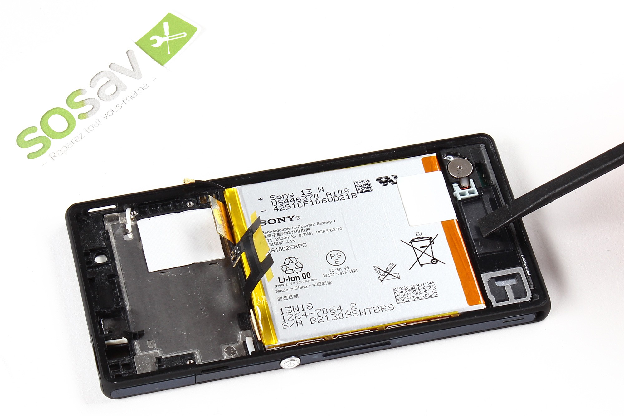

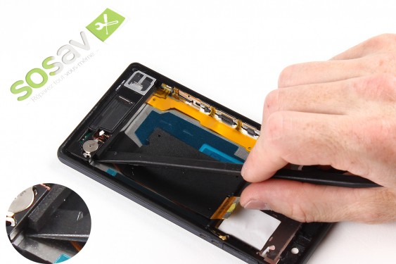

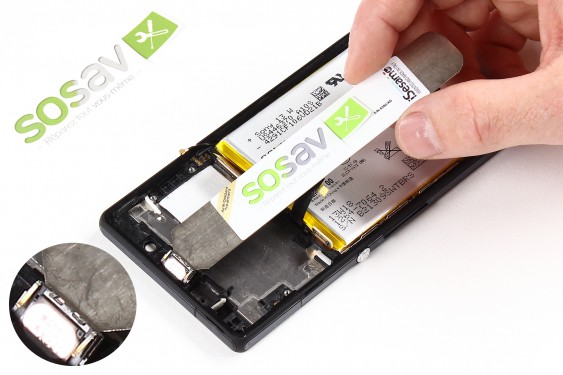

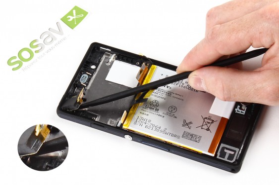

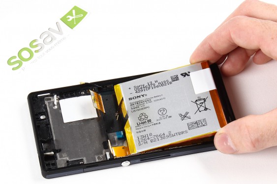

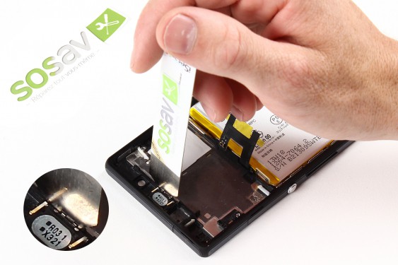

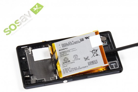

Insérez désormais une spatule en nylon entre la batterie et le châssis interne.
Puis faites délicatement levier afin de décoller la batterie du châssis.

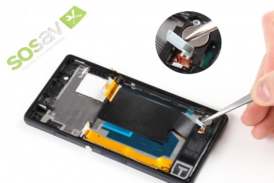

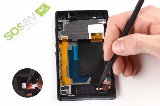

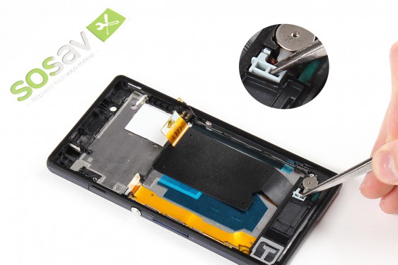

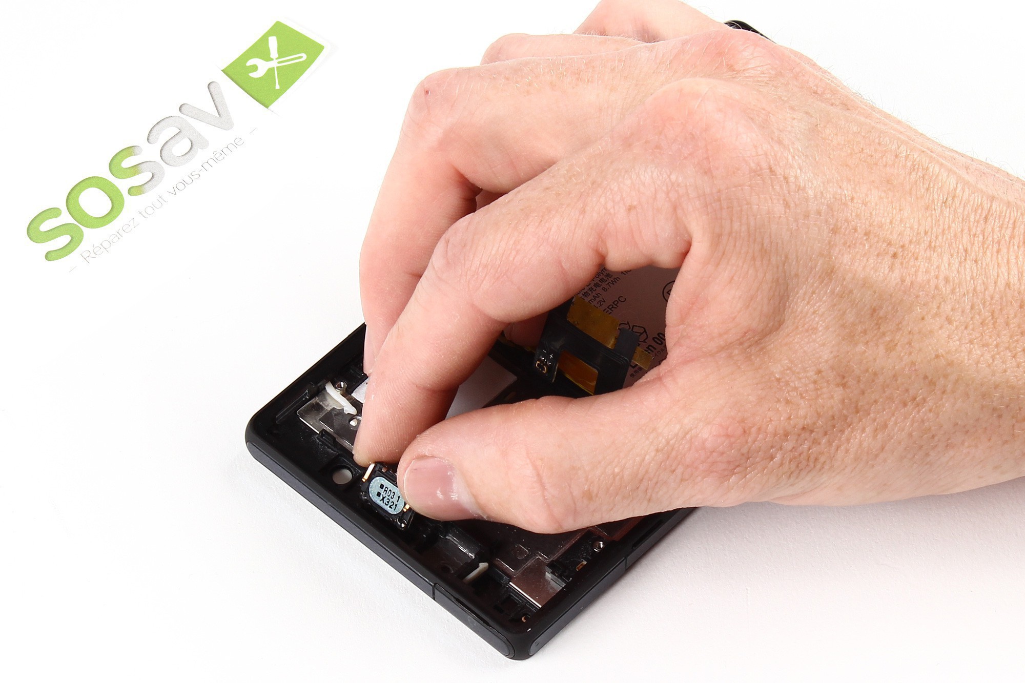

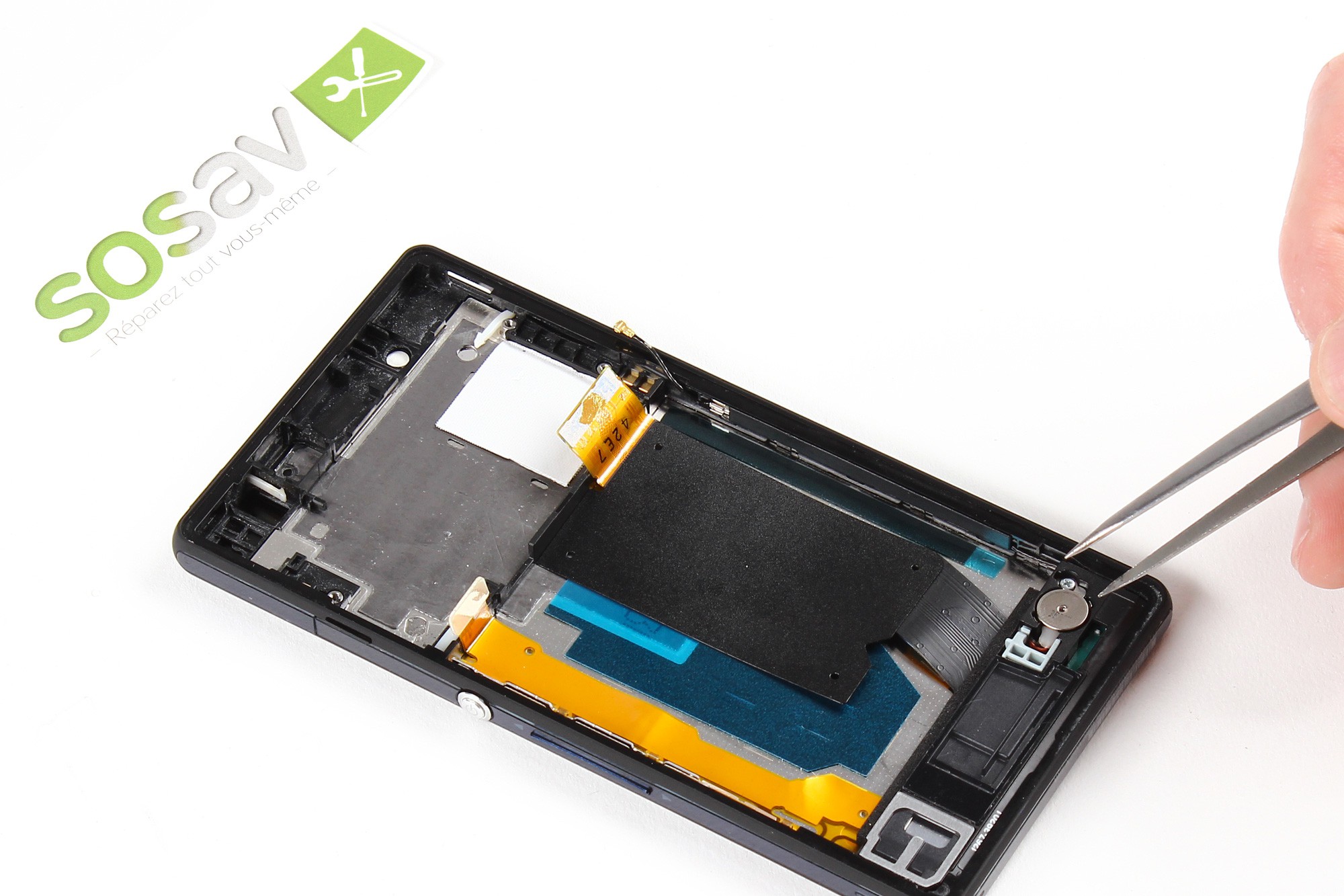

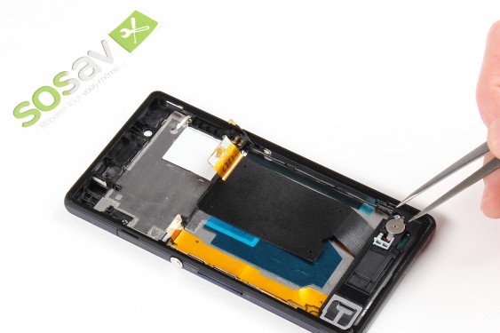

Avec une pince, sortez de son emplacement la calle en plastique blanc, afin de laisser apparaitre le connecteur du vibreur.
Etape 28

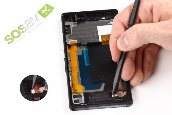

Avec la pointe d'une spatule, faites délicatement levier afin de sortir le connecteur blanc du vibreur de son logement.

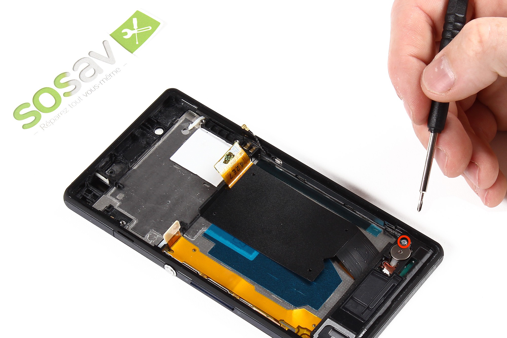

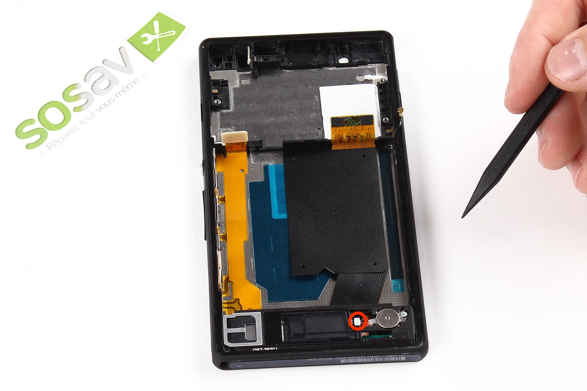

A l'aide d'un tournevis cruciforme, dévissez la vis entourée en rouge sur la photo.
Celle-ci retient le support du haut-parleur externe / vibreur au châssis interne de votre Sony Xperia Z.

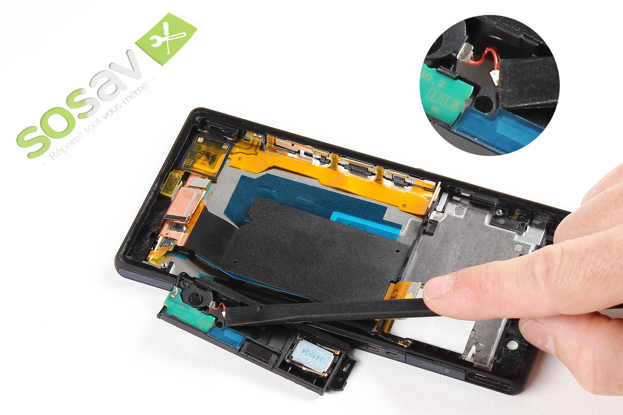

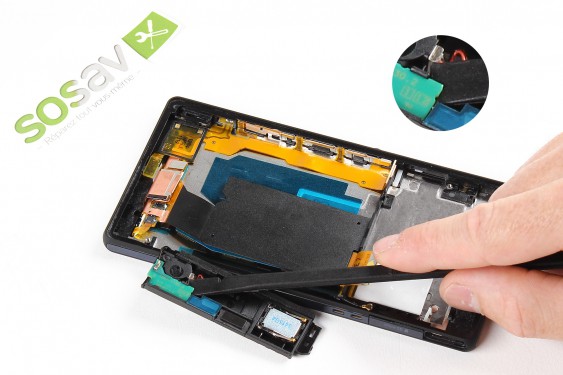

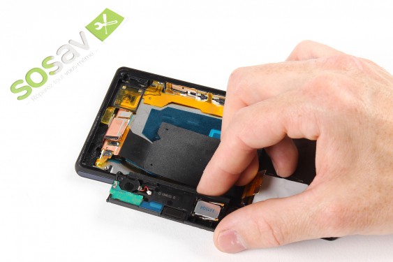

Insérez une spatule en nylon entre le châssis interne et le support du haut-parleur externe / vibreur.
Puis faites délicatement levier afin de sortir celui-ci de son logement.
Etape 31

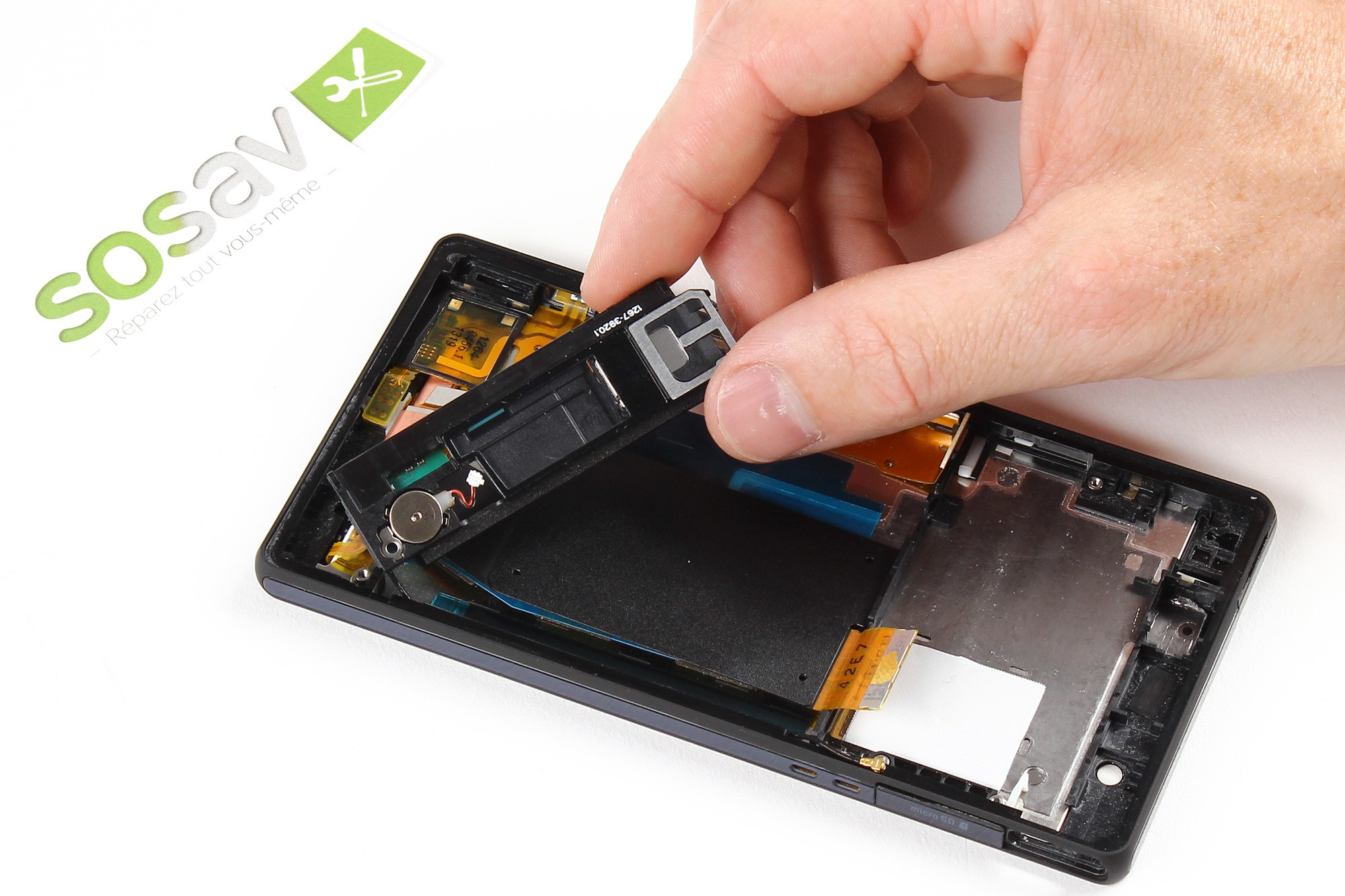

Saisissez désormais le support, puis placez-le sur le côté latéral sans tirer dessus.
N'essayez pas d'ôter totalement ce support à cet instant. Celui-ci est encore relié au téléphone par la carte WiFi.

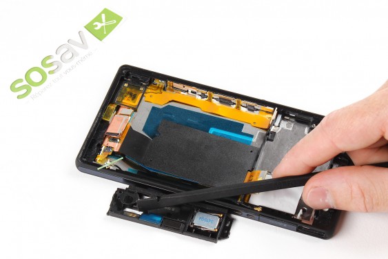

Etape 32
A l'aide d'une spatule, déclipsez délicatement la carte WiFi afin de la séparer totalement du support.
Le support du vibreur / hp externe est désormais désassemblé.

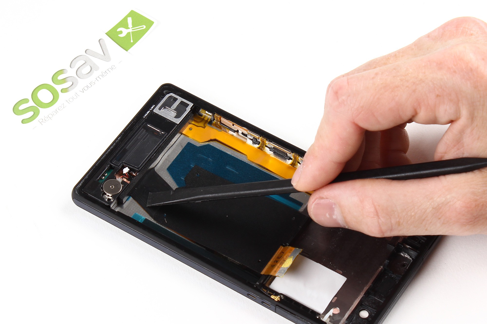

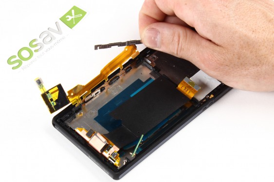

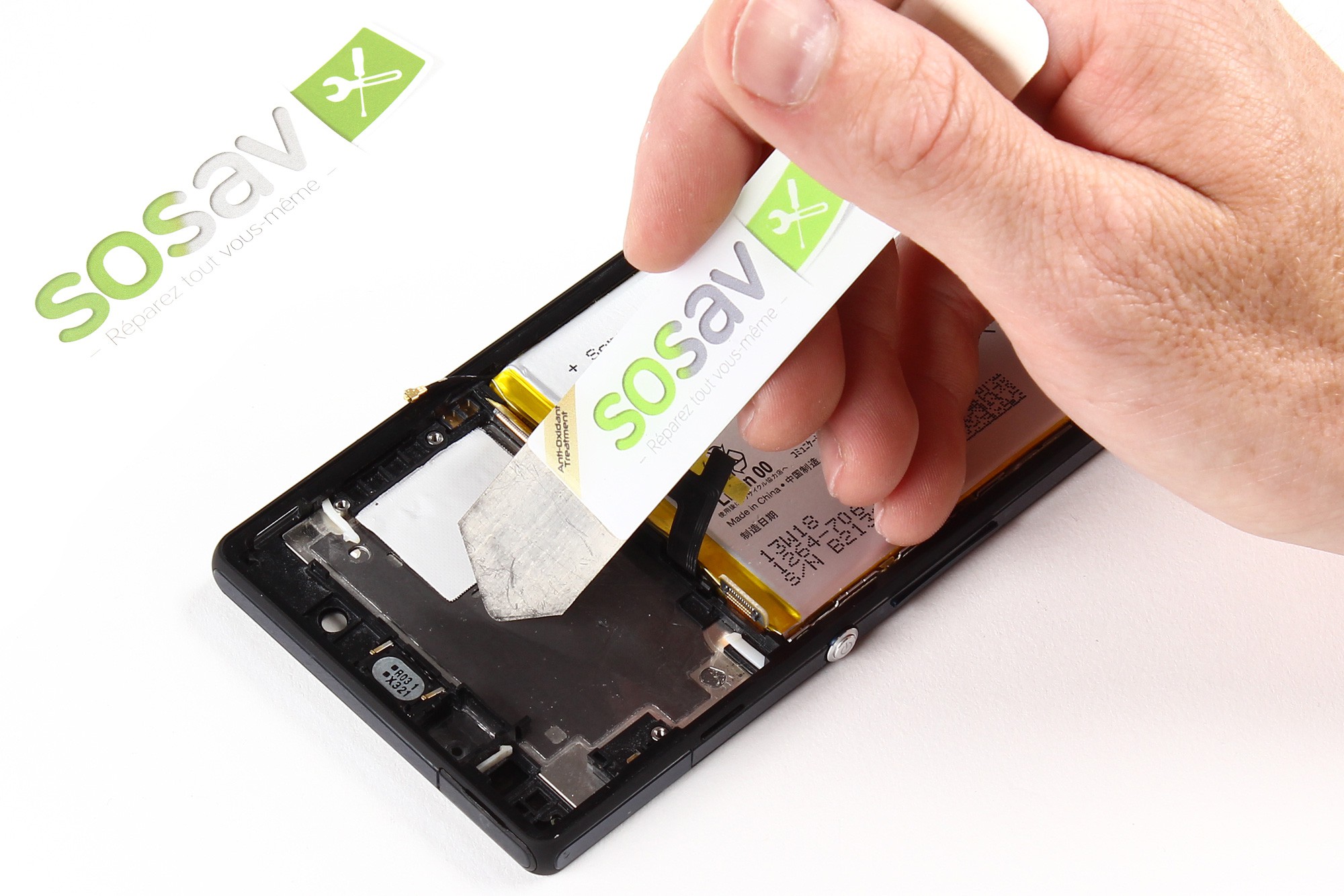

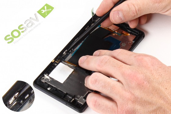

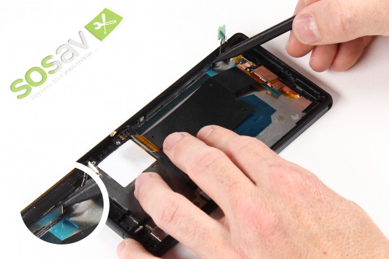

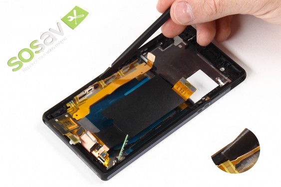

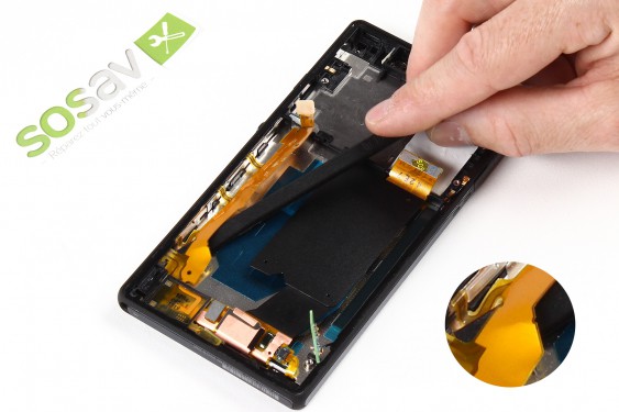

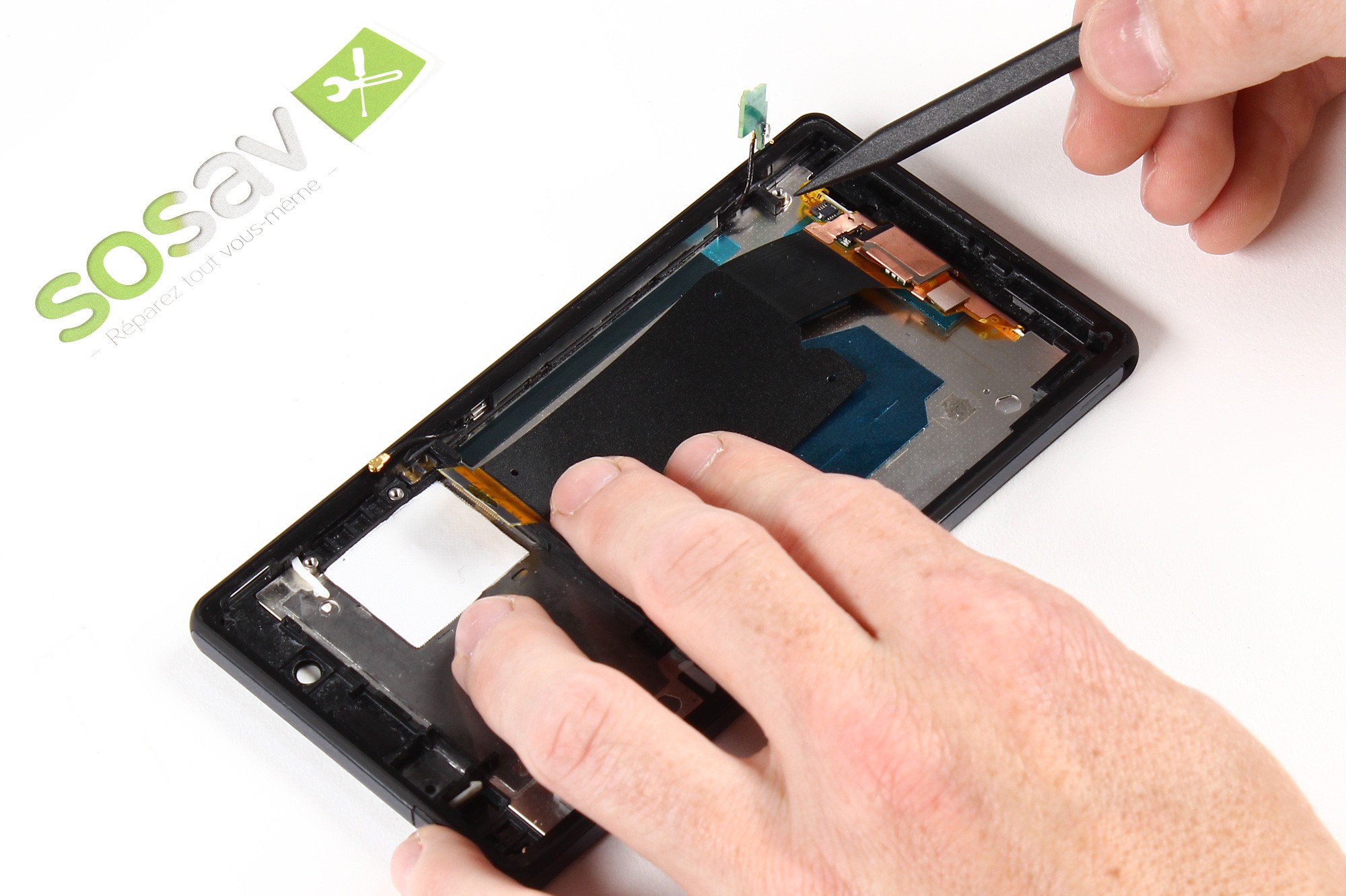

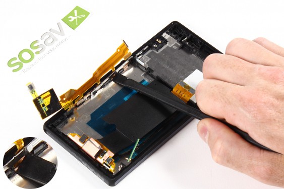

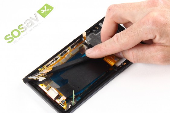

Avec une spatule en nylon, décollez délicatement la nappe gérant les boutons ainsi que le haut parleur externe.
Etape 34

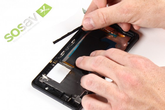

Faites désormais délicatement levier afin de décoller la plaque métallique (servant à maintenir les boutons en place) du châssis.
Vous pouvez ensuite la saisir puis l'ôter totalement.
Etape 35

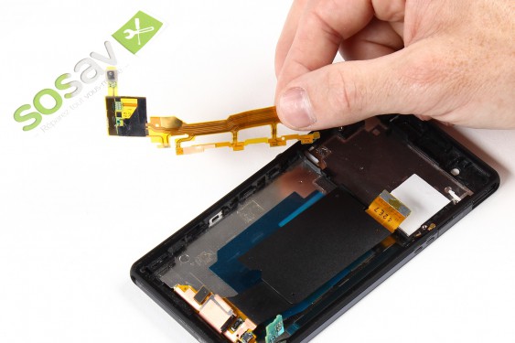

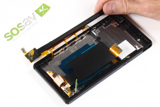

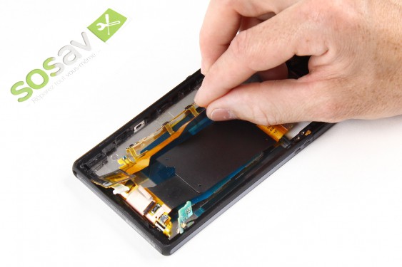

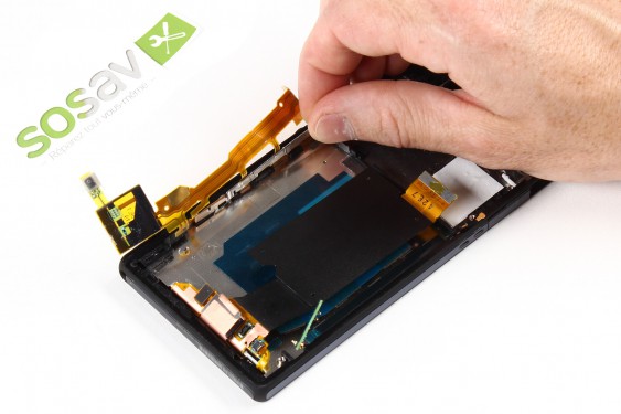

Toujours à l'aide d'une spatule en nylon, décollez délicatement la nappe des boutons du châssis.
Vous pouvez ensuite la saisir, puis procéder à sa dépose.

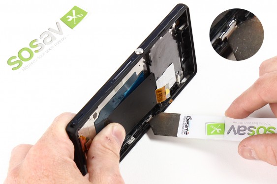

Etape 36

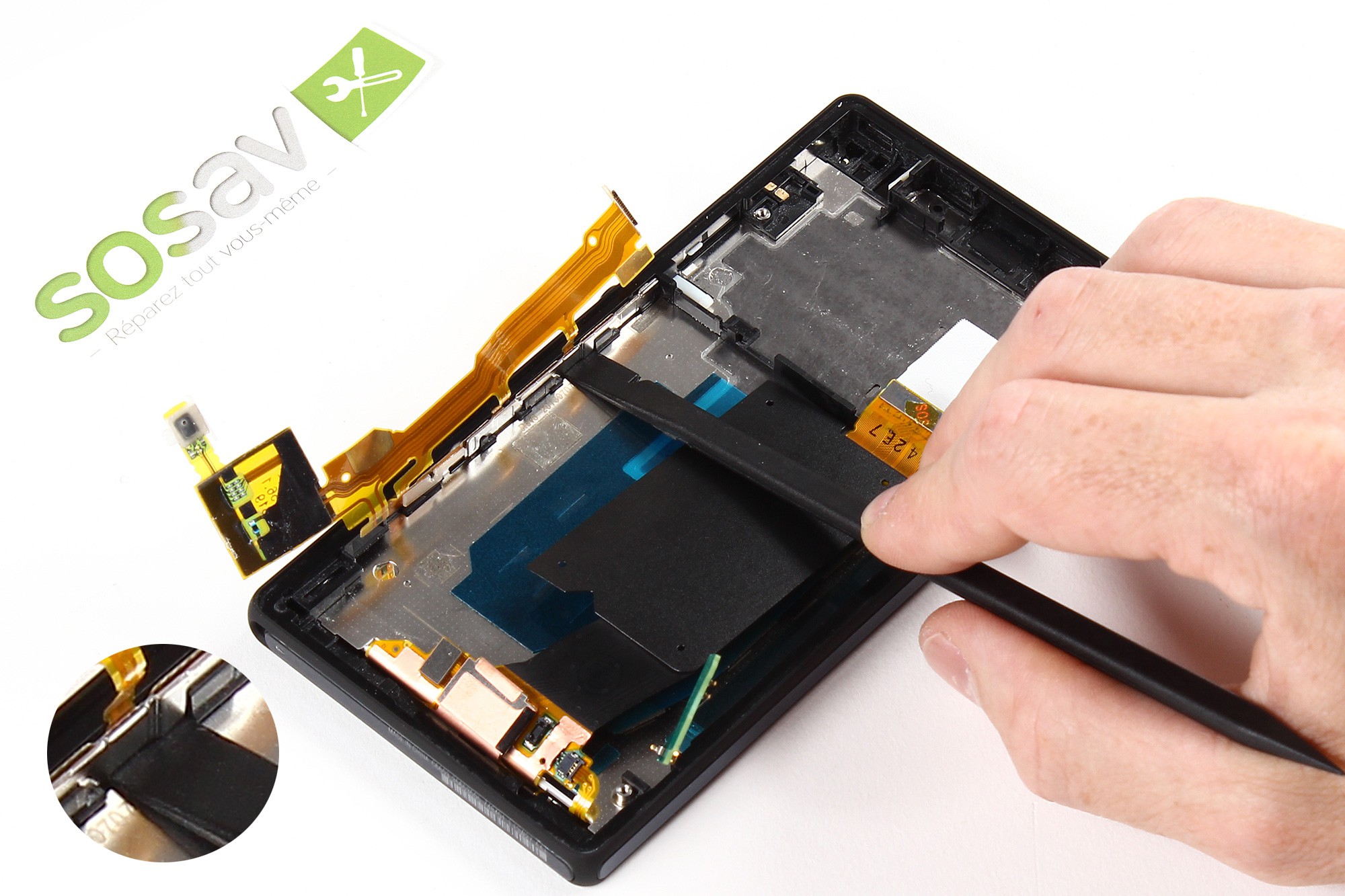

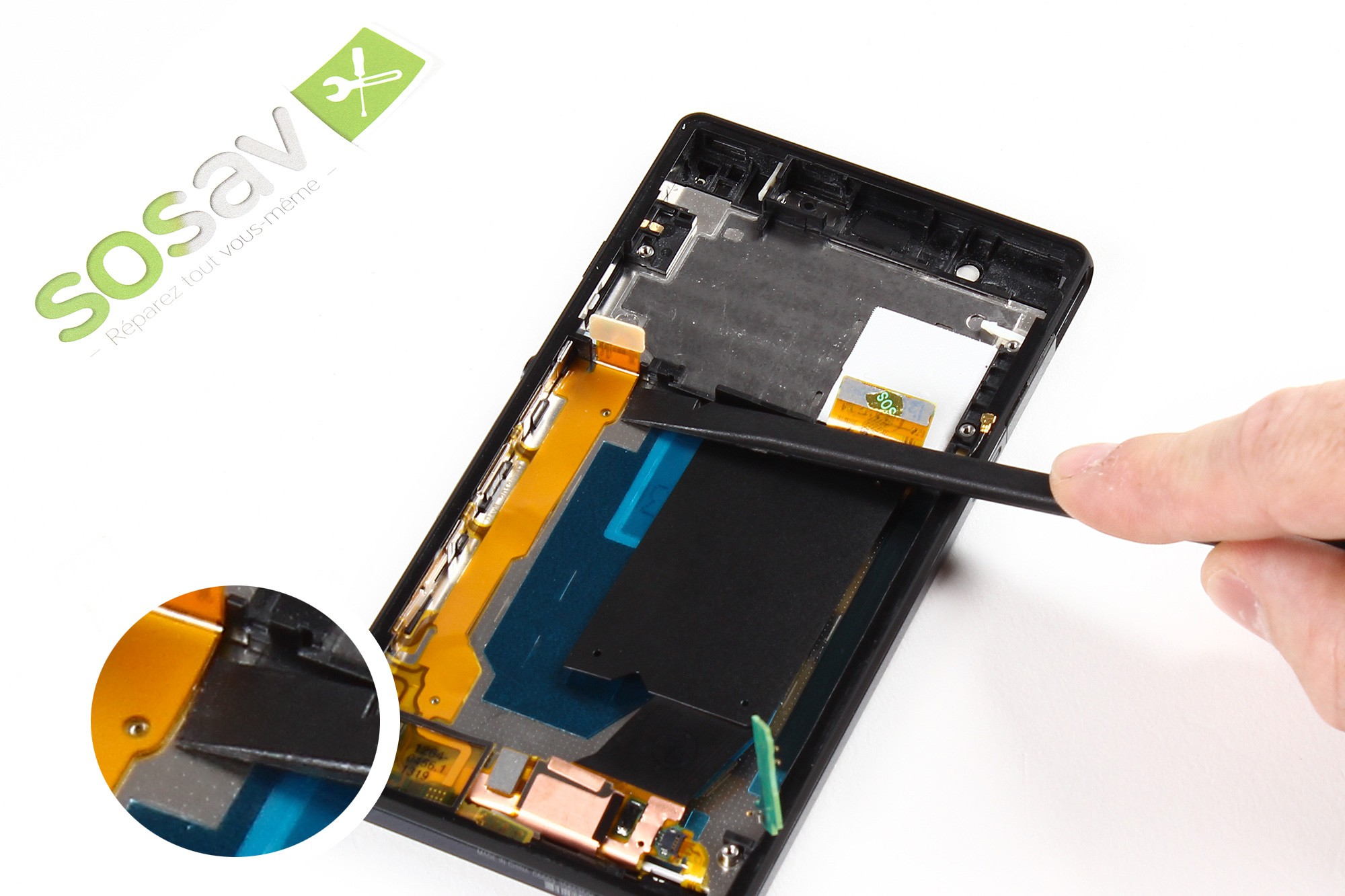

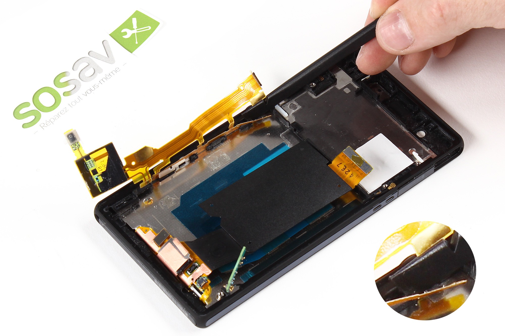

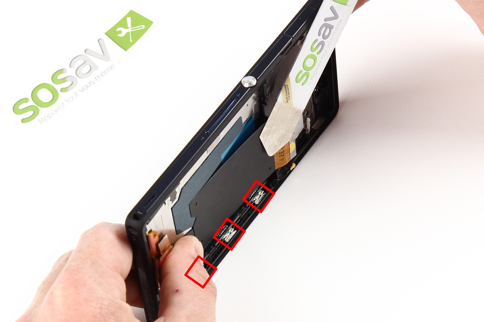

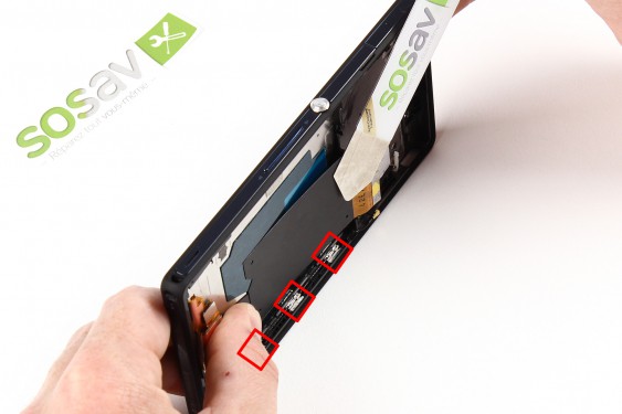

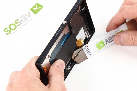

Avec la pointe d'une spatule, retirez la cache de protection en plastique du câble d'interconnexion.
Etape 37
A l'aide d'une spatule iSesamo, faites délicatement levier afin de décoller les rubans de scotch retenant le câble d'interconnexions au châssis.
Répétez ensuite l'opération sur les 2 autres rubans de scotch indiqués sur la première photo de cette étape.
Vous pouvez ensuite procéder à la dépose de la carte WiFi et son câble d'interconnexions.

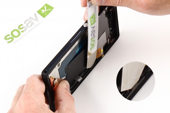

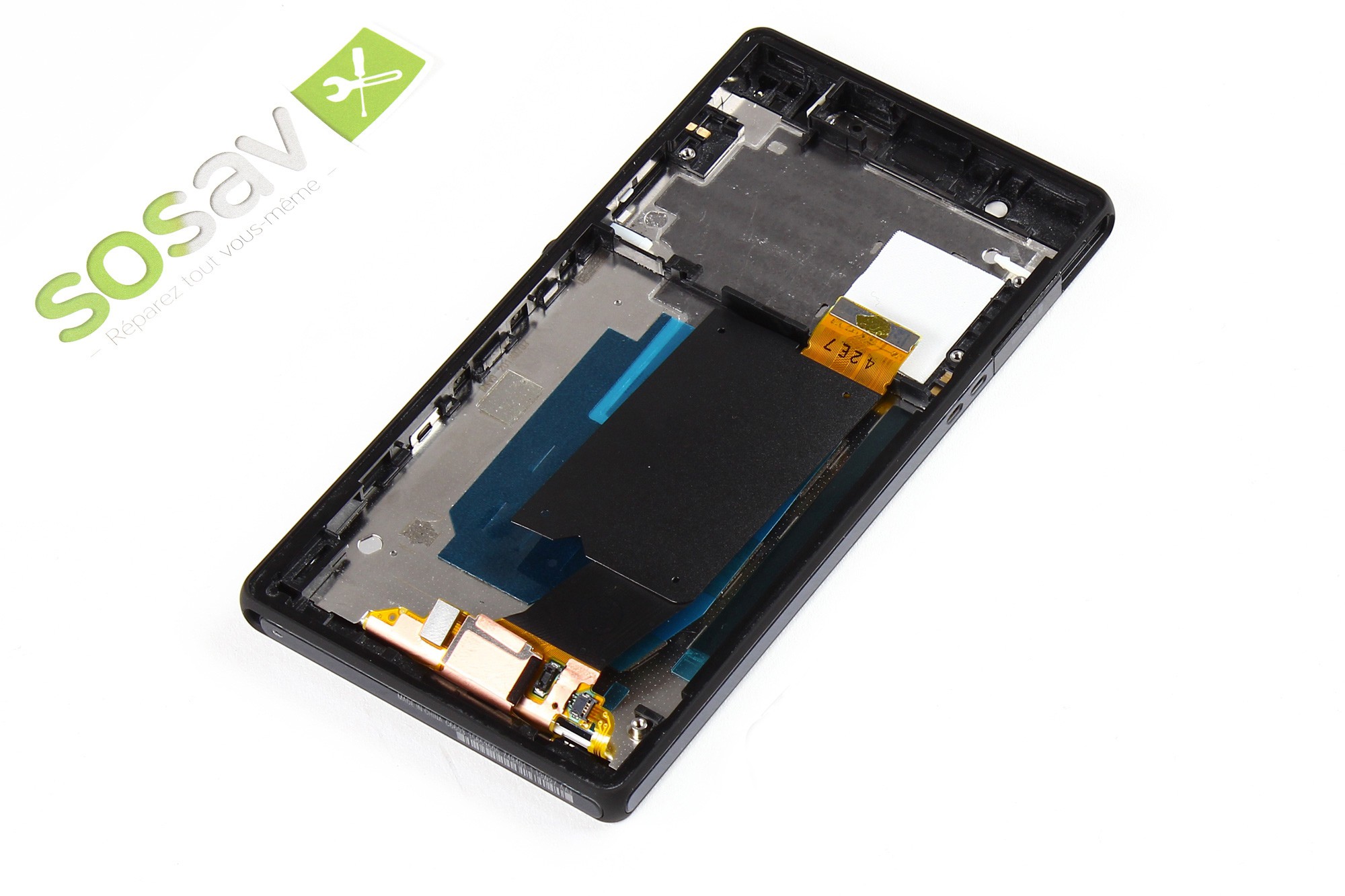

Etape 38
L'écran de votre Sony Xperia Z est désormais démonté.
En cas de besoin vous pouvez le remplacer par un écran complet neuf.
Pour remonter votre Xperia Z suivez ce guide en sens inverse.
