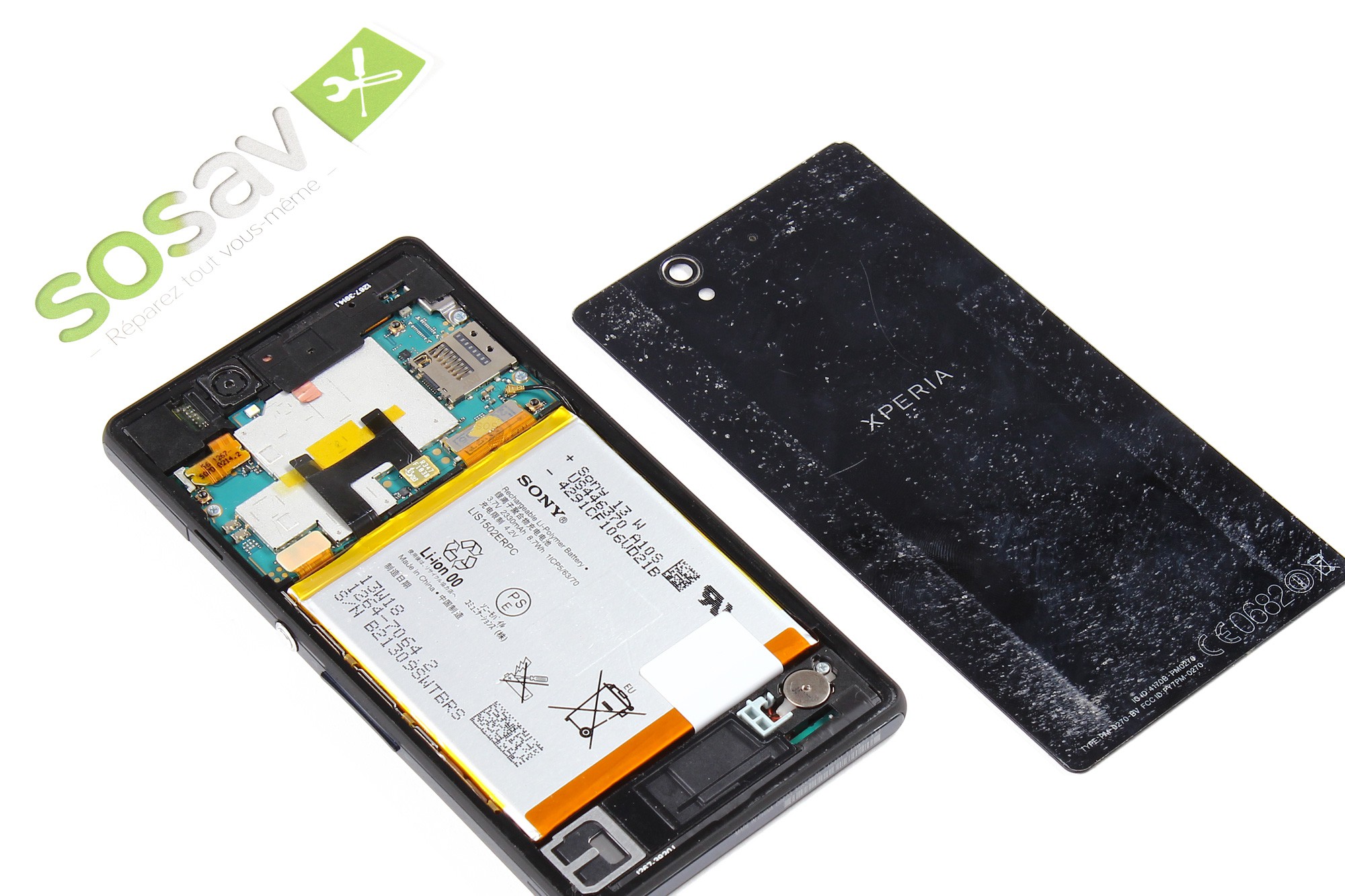

Guide de réparation : Coque arrière Xperia Z
Comment remplacer coque arrière pour Xperia Z - Guide images
Avant de procéder au remplacement de la coque arrière de votre Sony Xperia Z, nous vous conseillons de l'éteindre.
Pour ceci, appuyez sur le bouton power situé à droite du téléphone, puis suivez les indications affichées à l'écran.
La coque arrière du Sony Xperia Z est collée au châssis interne. Afin de pouvoir accéder à l'intérieur du téléphone, il est donc nécessaire de chauffer la face arrière pour "ramollir" la colle.
Munissez-vous d'un sèche cheveux afin de chauffer tout le contour de la coque arrière.
Ne chauffez pas trop le centre de la vitre car la batterie se trouve juste dessous.
Insérez délicatement une spatule iSesamo dans l'interstice entre le contour du châssis et la vitre arrière du Xperia Z.
La vitre arrière du Sony Xperia Z est fragile. Si la iSesamo est trop difficile à insérer, n'hésitez pas rechauffer votre vitre pour ramollir à nouveau la colle.
Répétez la même opération en faisant le tour de la face arrière jusqu'à en décoller l'intégralité.
Vous pouvez désormais saisir puis retirer la face arrière.
Aucune résistance ne doit se faire sentir. Si tel est le cas, n'hésitez pas à répéter les étapes précédentes pour décoller de manière plus important la face arrière.
La coque arrière de votre Sony Xperia Z est désormais démontée.
En cas de besoin vous pouvez procéder au remplacement de celle-ci par une pièce neuve.
