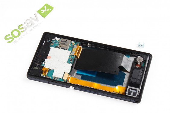

Vous pouvez désormais saisir puis ôter la batterie du châssis.

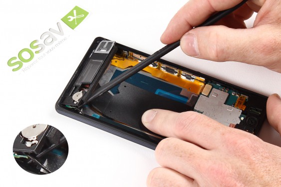

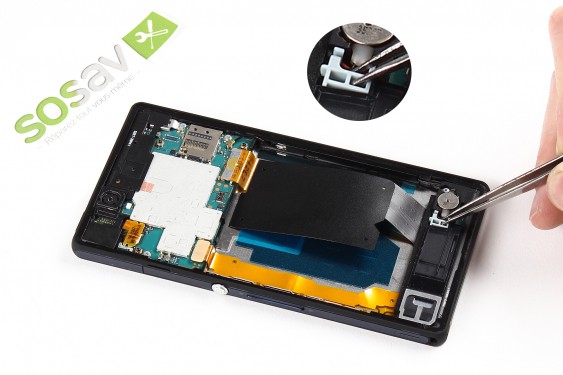

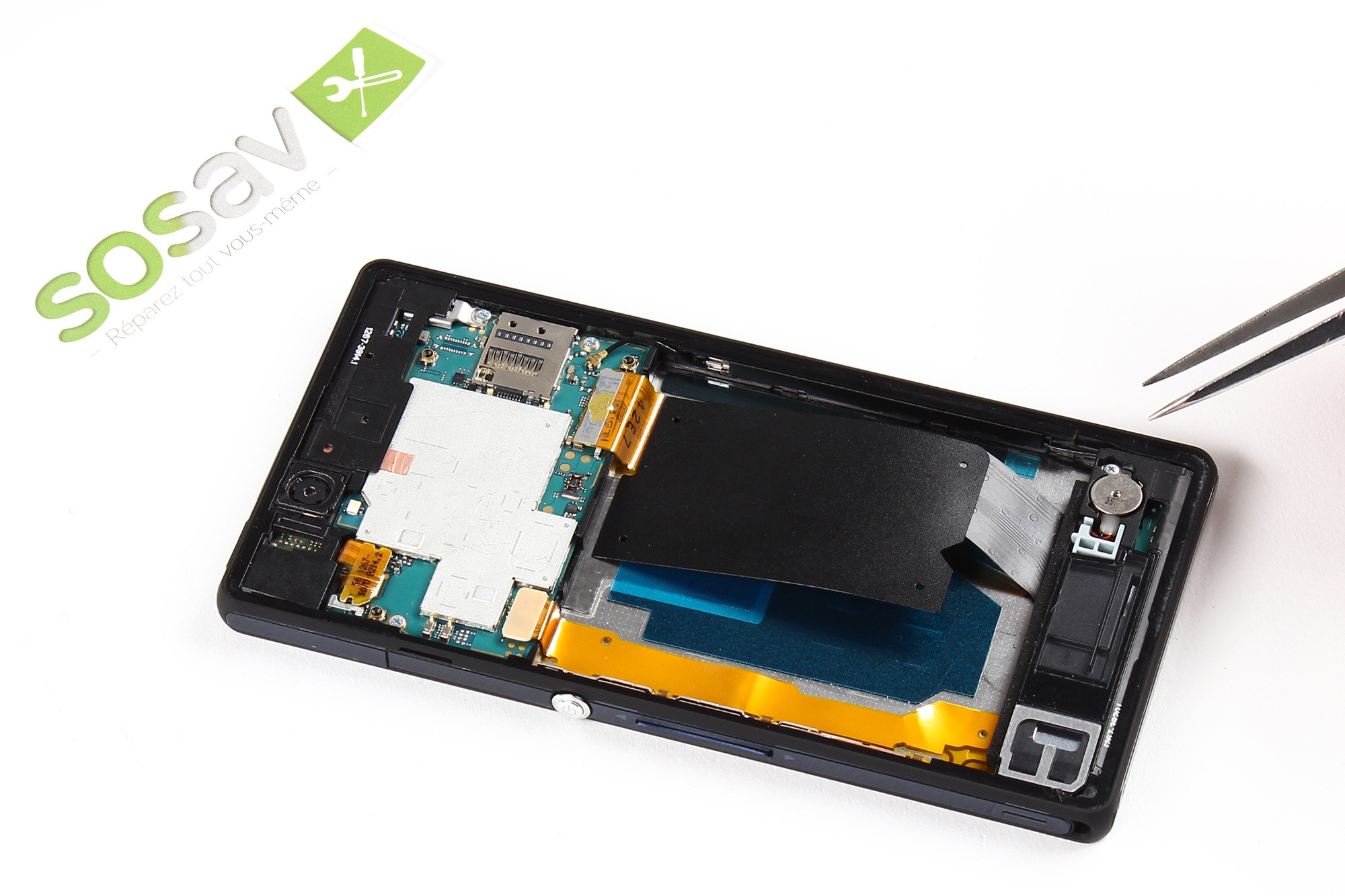

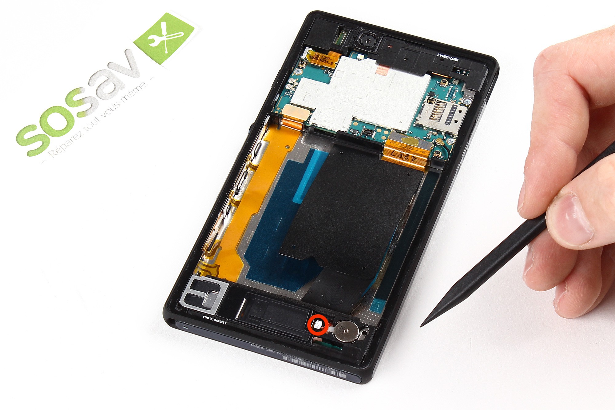

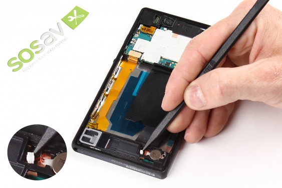

Avec une pince, sortez de son emplacement la calle en plastique blanc, afin de laisser apparaitre le connecteur du vibreur.

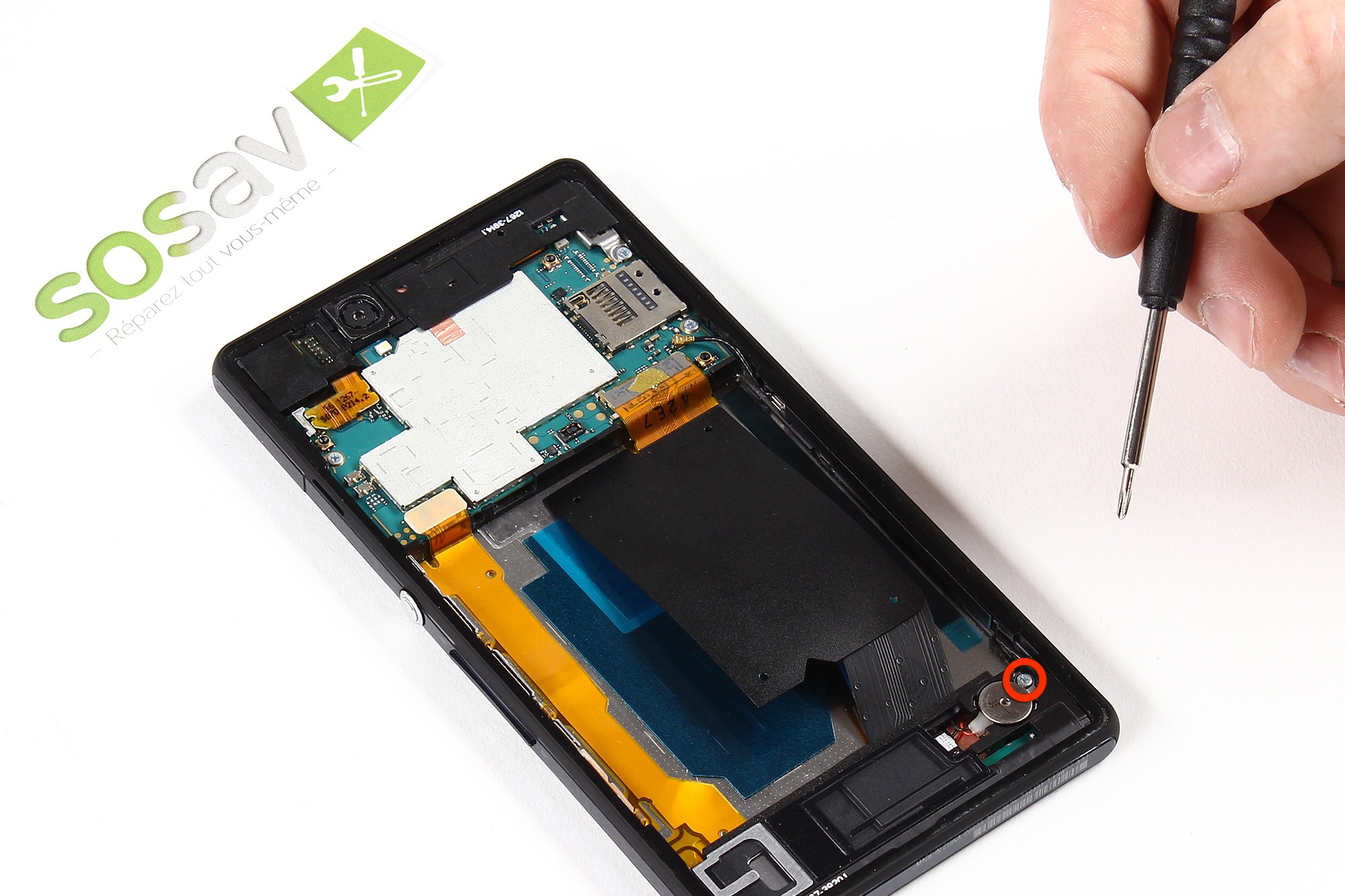

A l'aide d'un tournevis cruciforme, dévissez la vis entourée en rouge sur la photo.
Celle-ci retient le support du haut-parleur externe / vibreur au châssis interne de votre Sony Xperia Z.
Avec la pointe d'une spatule, faites délicatement levier afin de sortir le connecteur blanc du vibreur de son logement.

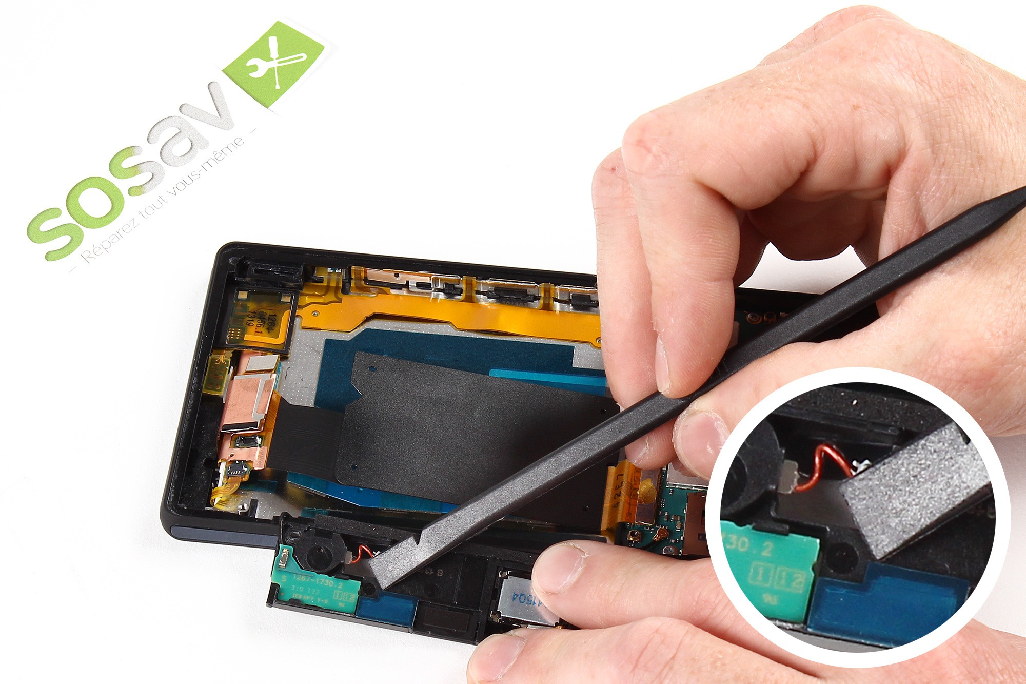

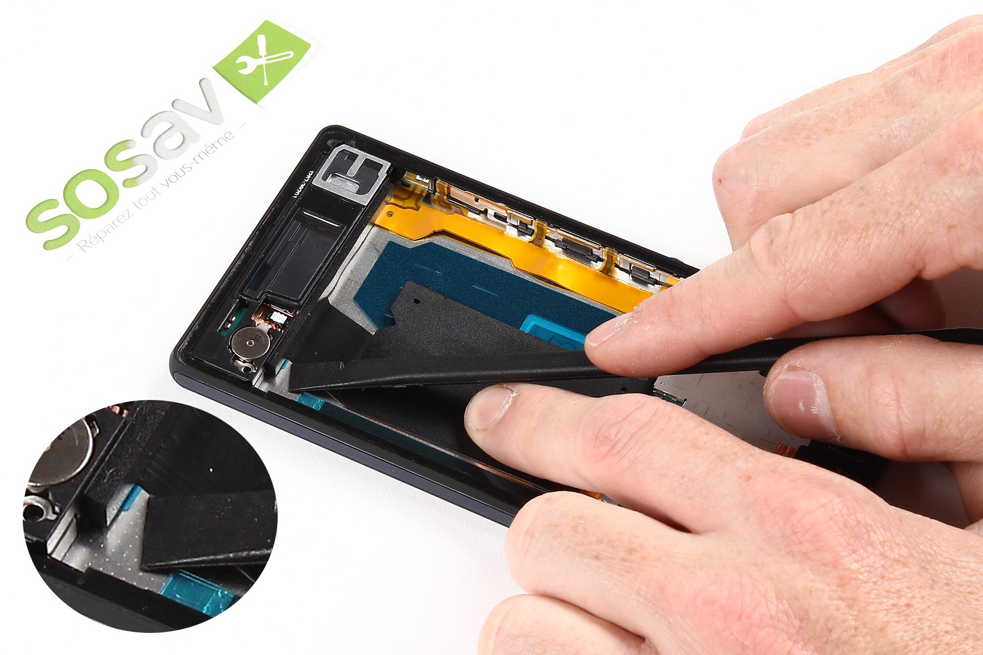

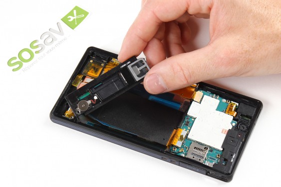

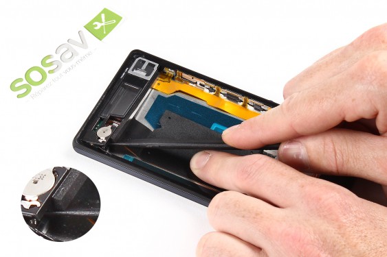

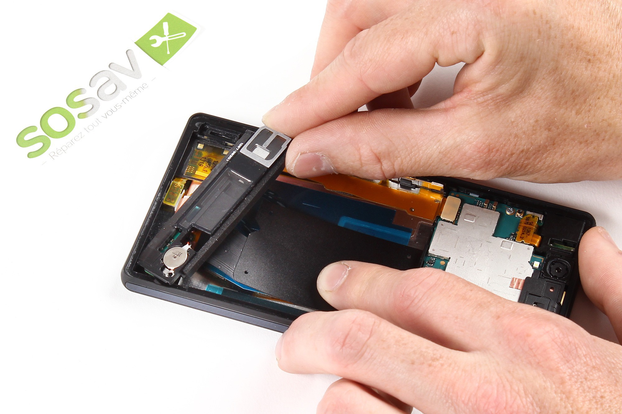

Insérez une spatule en nylon entre le châssis interne et le support du haut-parleur externe / vibreur.
Puis faites délicatement levier afin de sortir celui-ci de son logement.

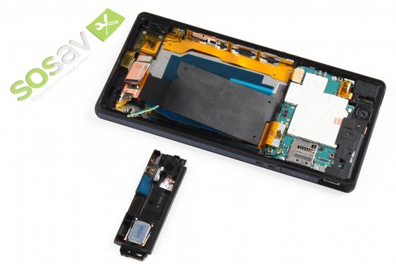

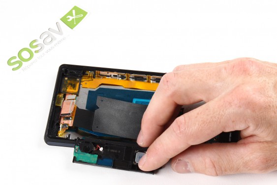

Saisissez désormais le support, puis placez-le sur le côté latéral sans tirer dessus.
N'essayez pas d'ôter totalement ce support à cet instant. Celui-ci est encore relié au téléphone par la carte WiFi.

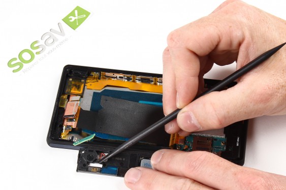

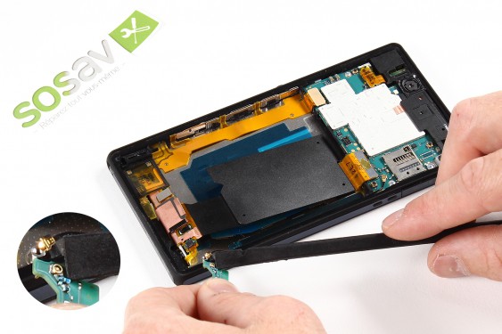

A l'aide d'une spatule, déclipsez délicatement la carte WiFi afin de la séparer totalement du support.
Le support du vibreur / hp externe est désormais désassemblé.

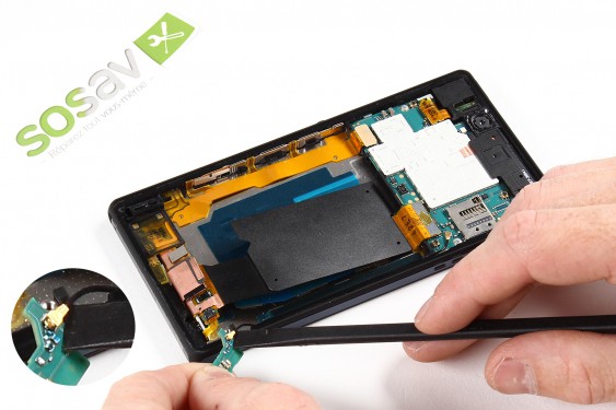

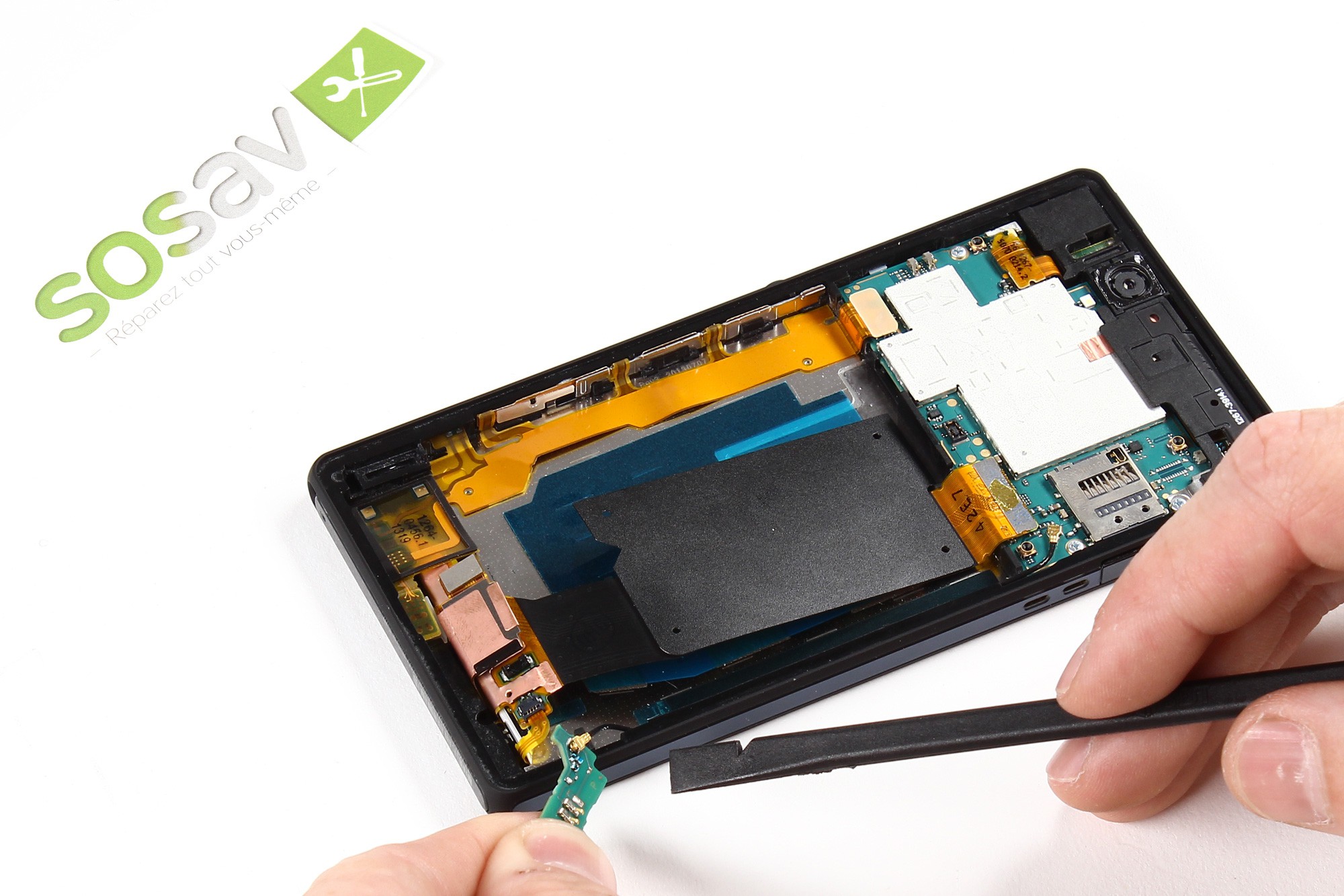

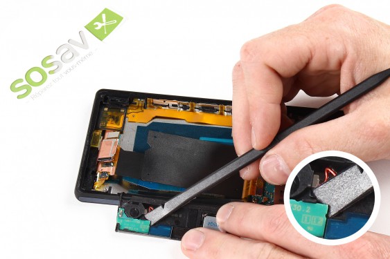

Faites désormais délicatement levier afin de déconnecter le câble reliant la carte WiFi à la carte-mère.

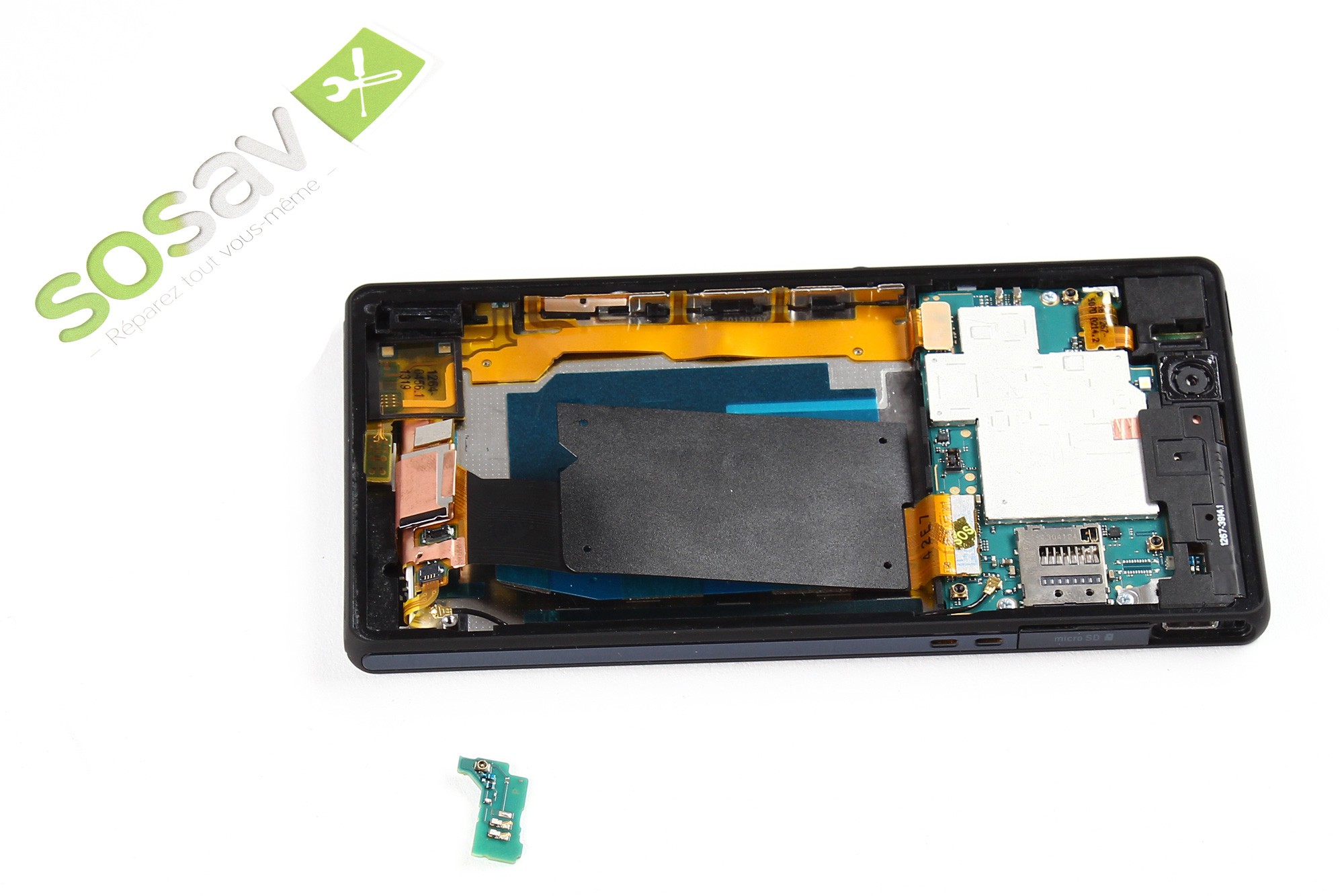

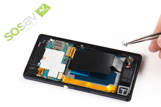

Vous pouvez ensuite procéder à la dépose de la carte WiFi en toute sécurité.
La carte WiFi de votre Sony Xperia Z est désormais démontée.
En cas de besoin vous pouvez procéder au remplacement de celle-ci par une pièce neuve.
