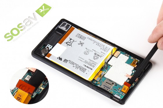

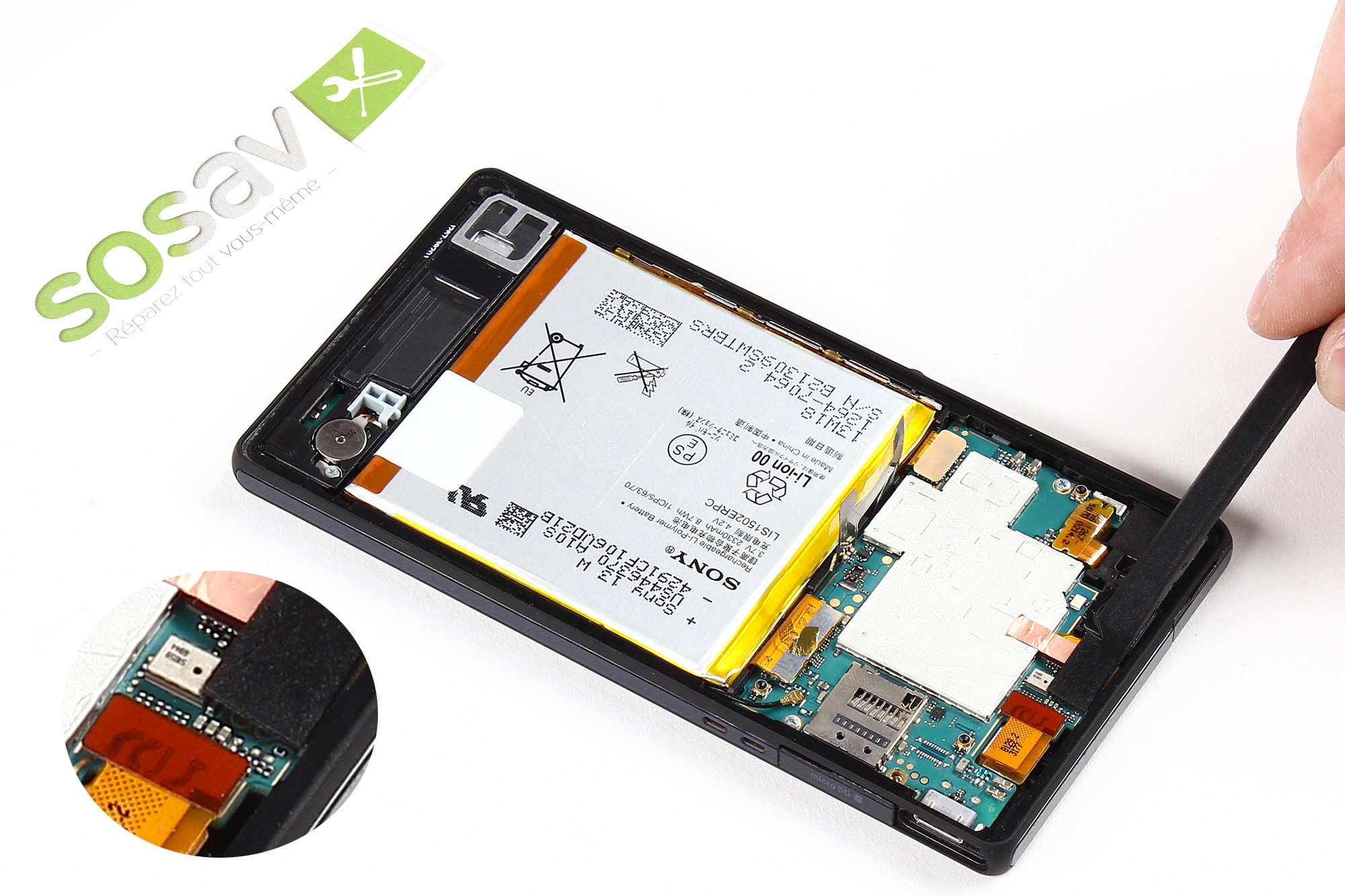

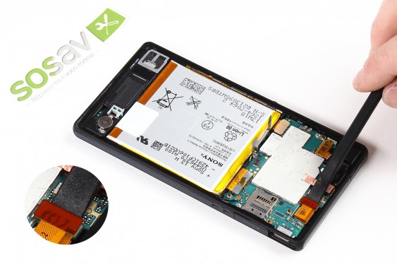

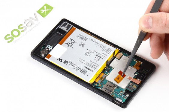

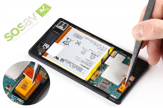

Utilisez le côté plat d'une spatule en nylon, pour décoller délicatement la nappe de la batterie.
Faites désormais délicatement levier afin de déclipser le connecteur reliant la batterie à la carte mère.
Pour plus d'aisance sur la suite de ce guide, vous pouvez replier la nappe sur la batterie de votre Xperia Z.

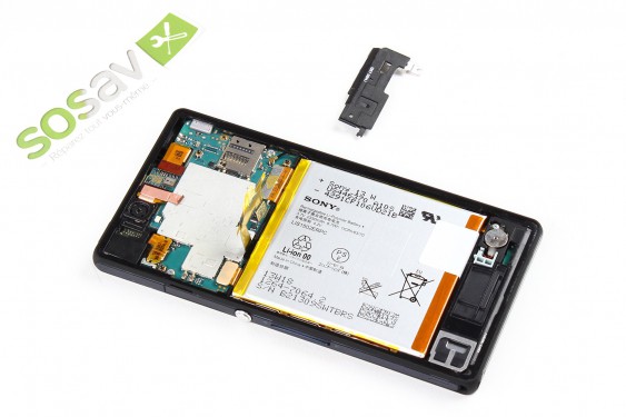

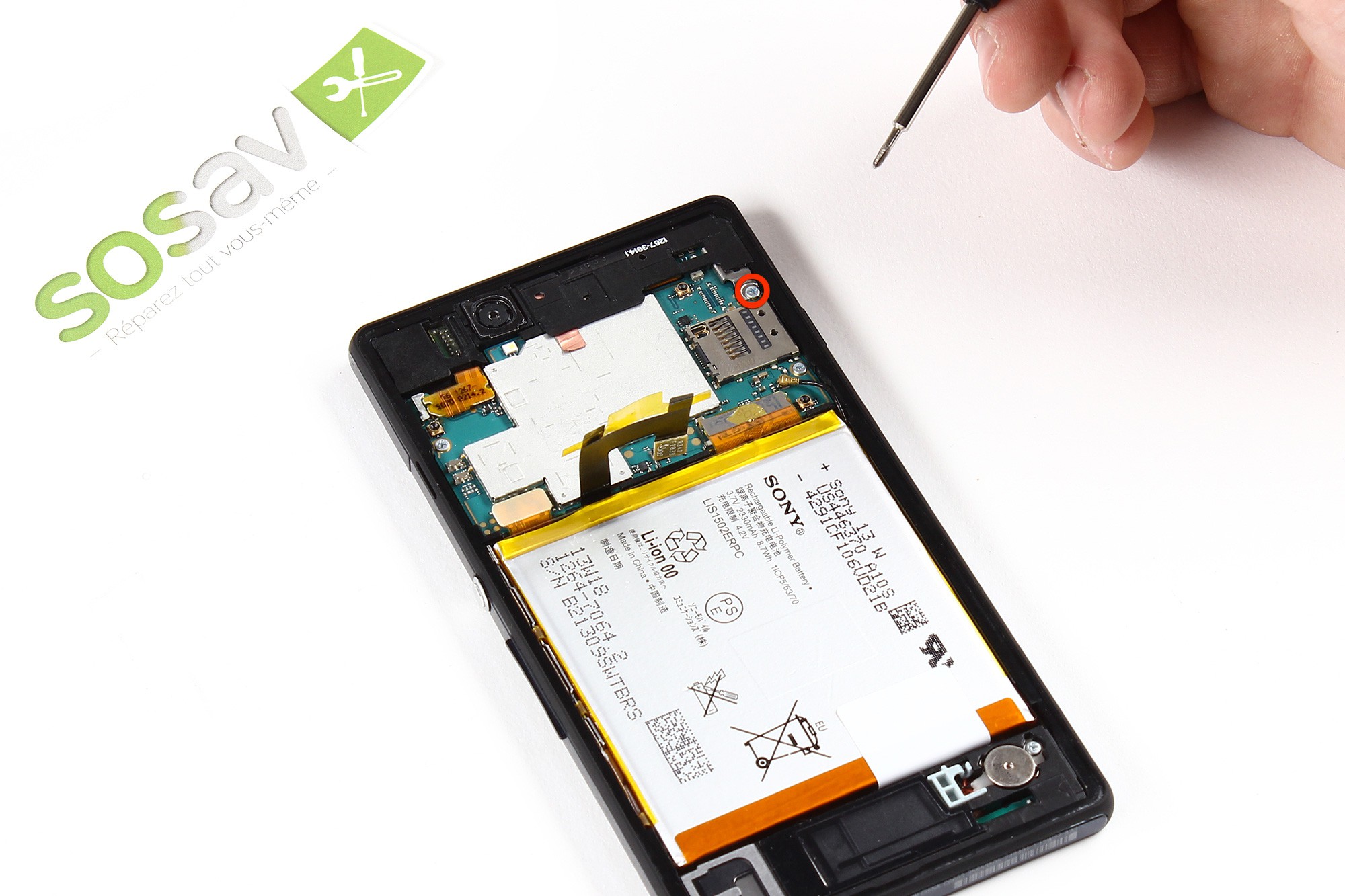

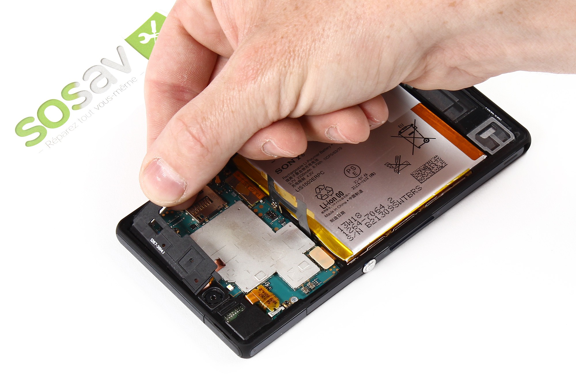

A l'aide d'un tournevis cruciforme, dévissez la vis entourée en rouge sur la photo.
Celle-ci retient le cache de protection de la partie haute de la carte-mère au châssis interne de votre Xperia Z.

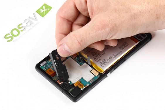

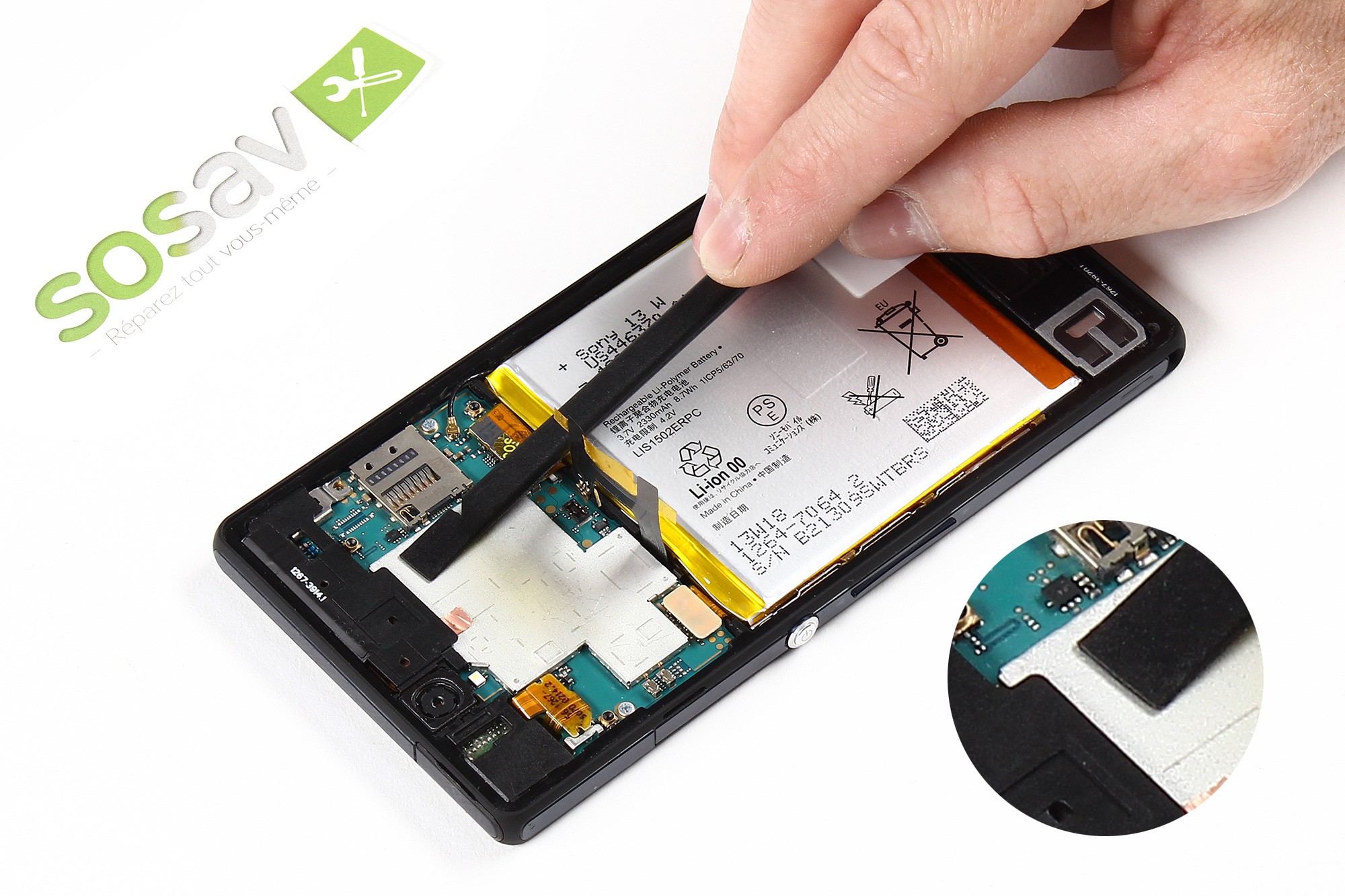

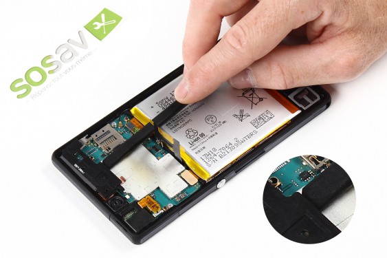

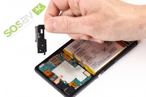

Insérez la spatule en nylon sous le cache de protection de la partie haute de la carte-mère.
Puis faites délicatement levier afin de soulever ce cache.
Vous pouvez désormais saisir le cache de protection afin de l'extraire de son emplacement.

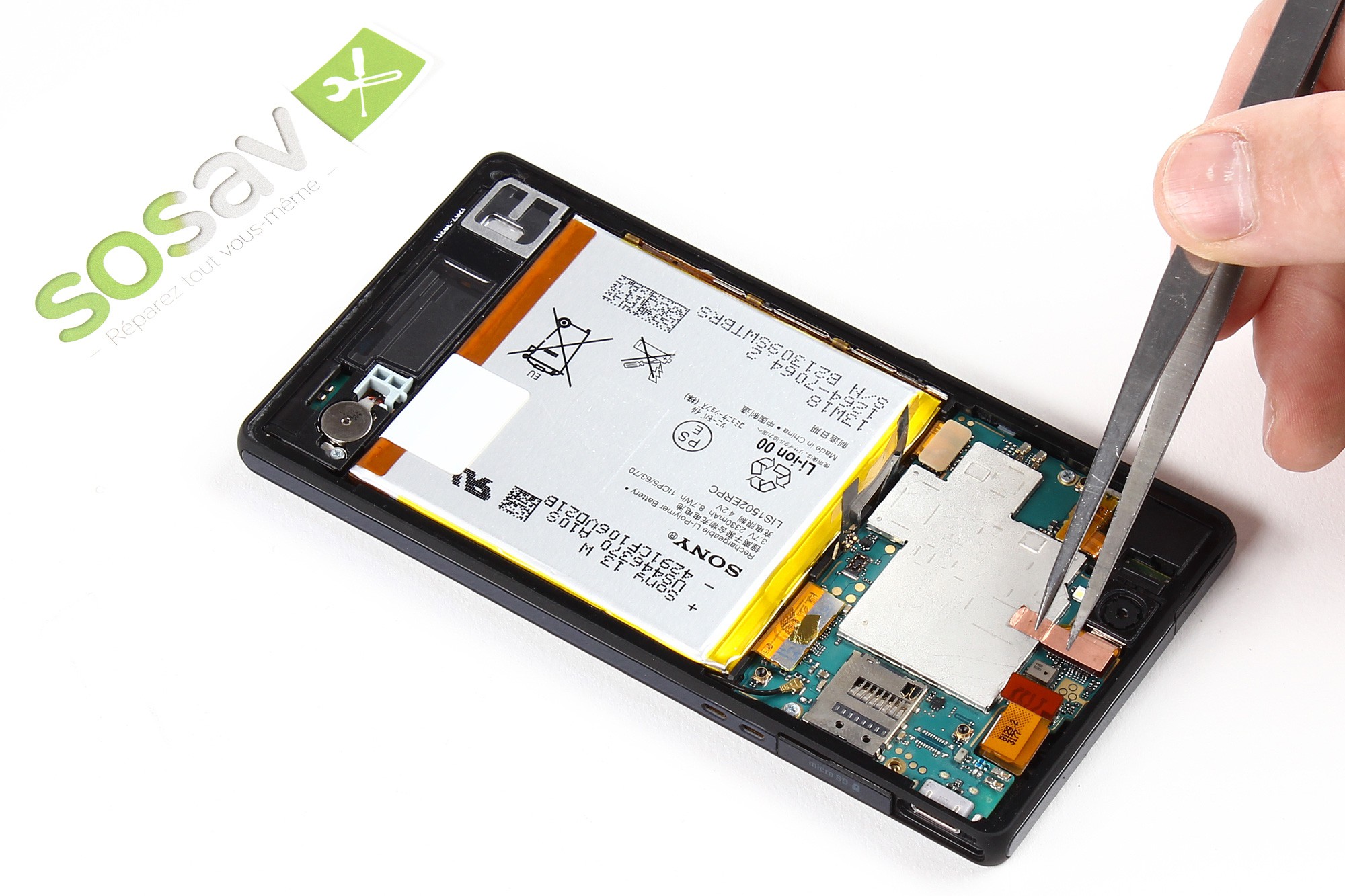

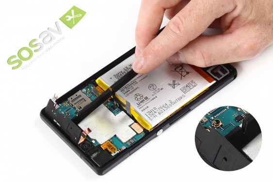

Faites désormais délicatement levier afin de déconnecter la caméra avant de la carte-mère.

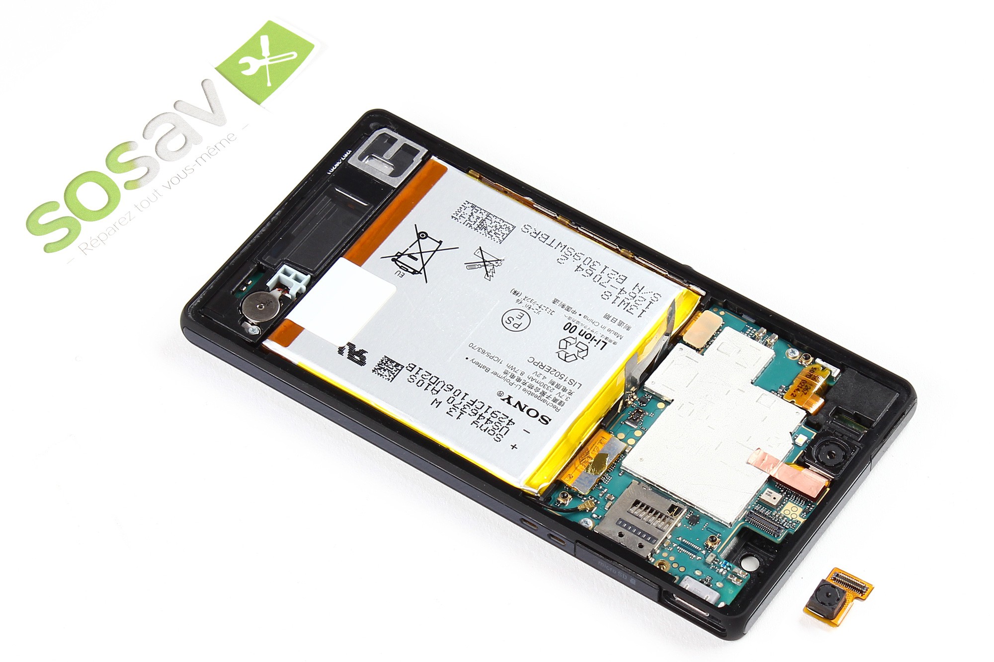

Avec la pince, (incluse dans nos kits outils) saisissez la caméra avant afin de l'extraire de son logement.
La caméra avant de votre Sony Xperia Z est désormais démontée.
En cas de besoin vous pouvez procéder au remplacement de celle-ci par une pièce neuve.
