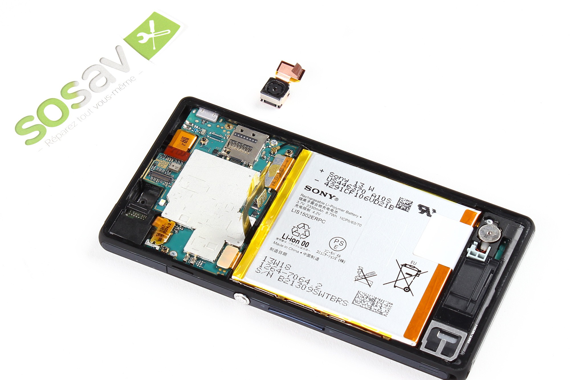

Faites désormais délicatement levier afin de déconnecter la caméra avant de la carte-mère.
Avec la pince, (incluse dans nos kits outils) saisissez la caméra arrière afin de l'extraire de son logement.
La caméra arrière de votre Sony Xperia Z est désormais démontée.
En cas de besoin vous pouvez procéder au remplacement de celle-ci par une pièce neuve.
