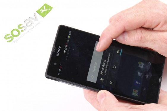

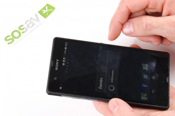

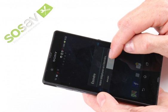

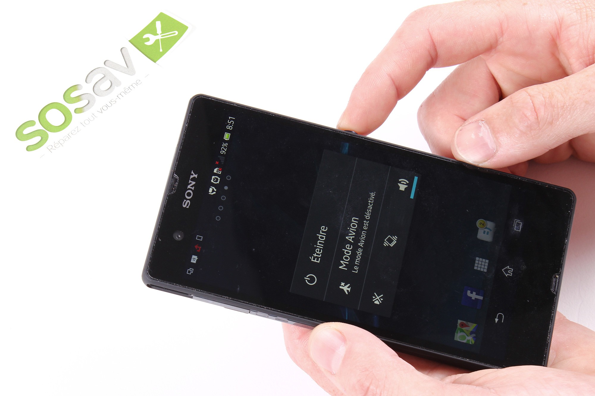

Avant de procéder au remplacement de la batterie de votre Sony Xperia Z, nous vous conseillons de l'éteindre.
Pour ceci, appuyez sur le bouton power situé à droite du téléphone, puis suivez les indications affichées à l'écran.

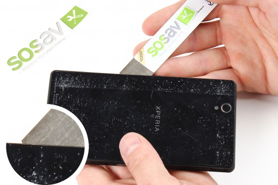

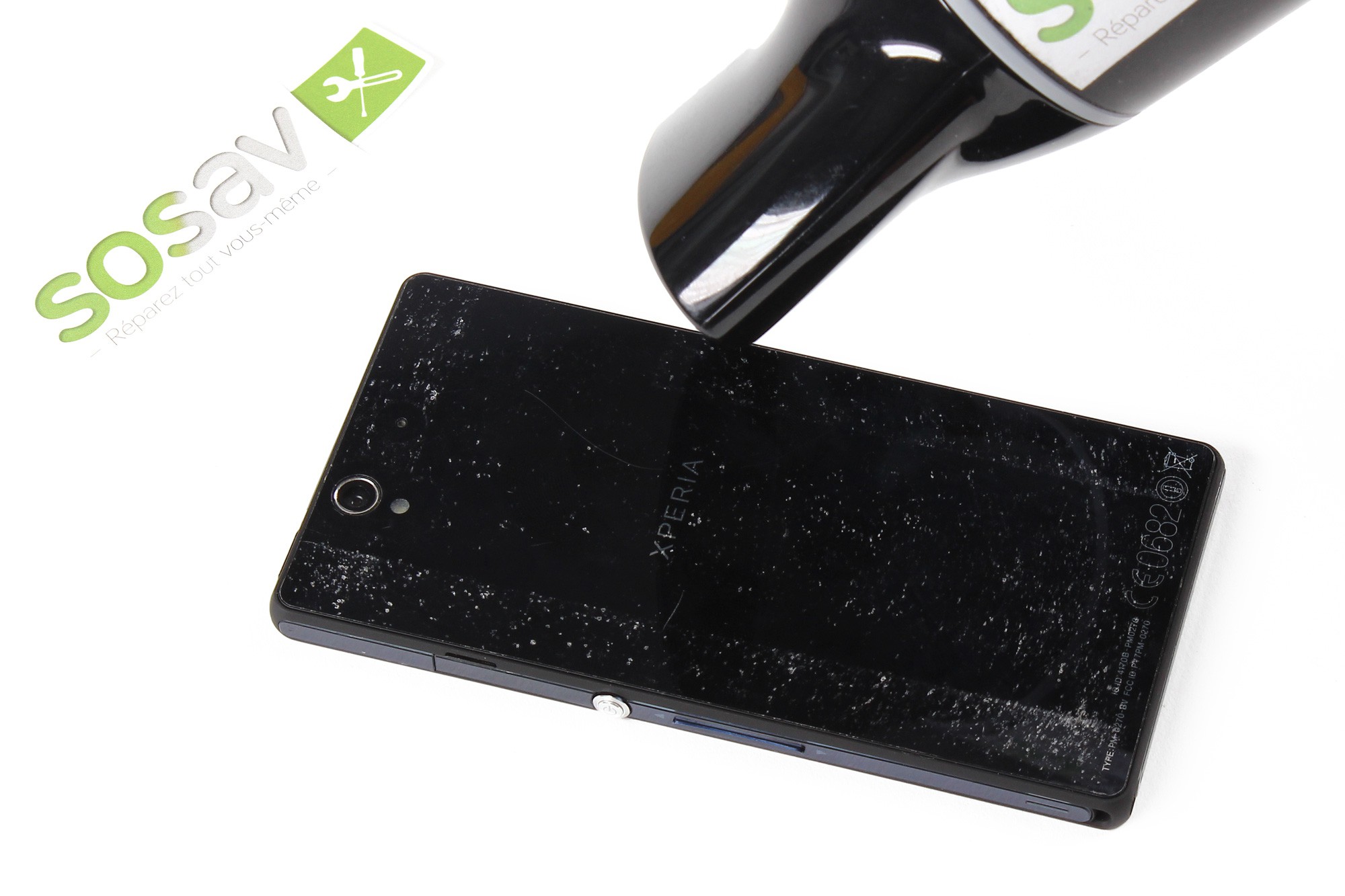

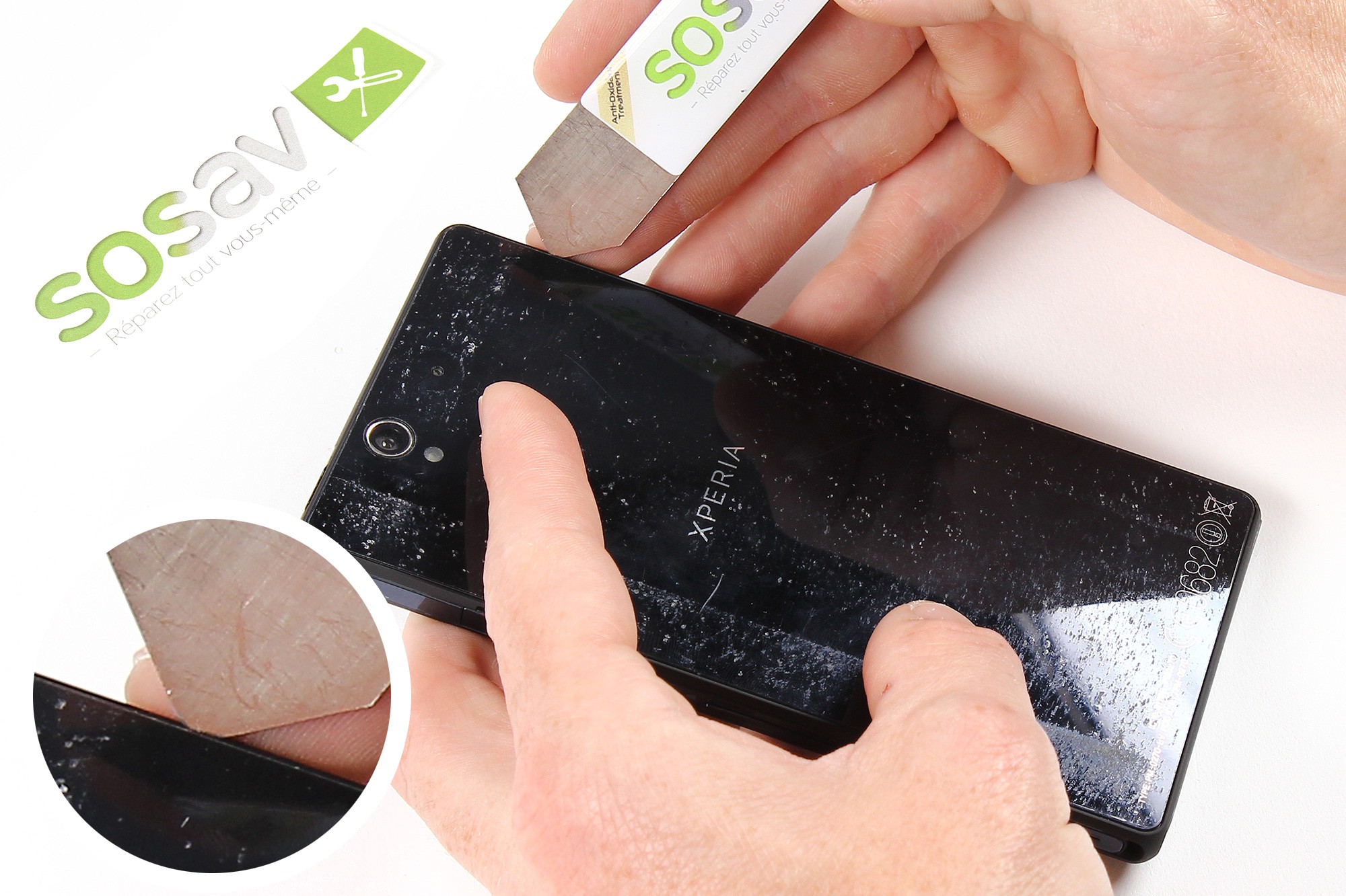

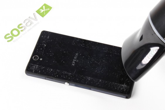

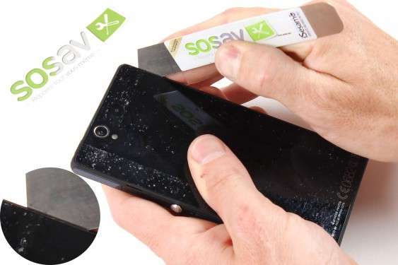

La coque arrière du Sony Xperia Z est collée au châssis interne. Afin de pouvoir accéder à l'intérieur du téléphone, il est donc nécessaire de chauffer la face arrière pour "ramollir" la colle.
Munissez-vous d'un sèche cheveux afin de chauffer tout le contour de la coque arrière.
Ne chauffez pas trop le centre de la vitre car la batterie se trouve juste dessous.

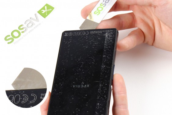

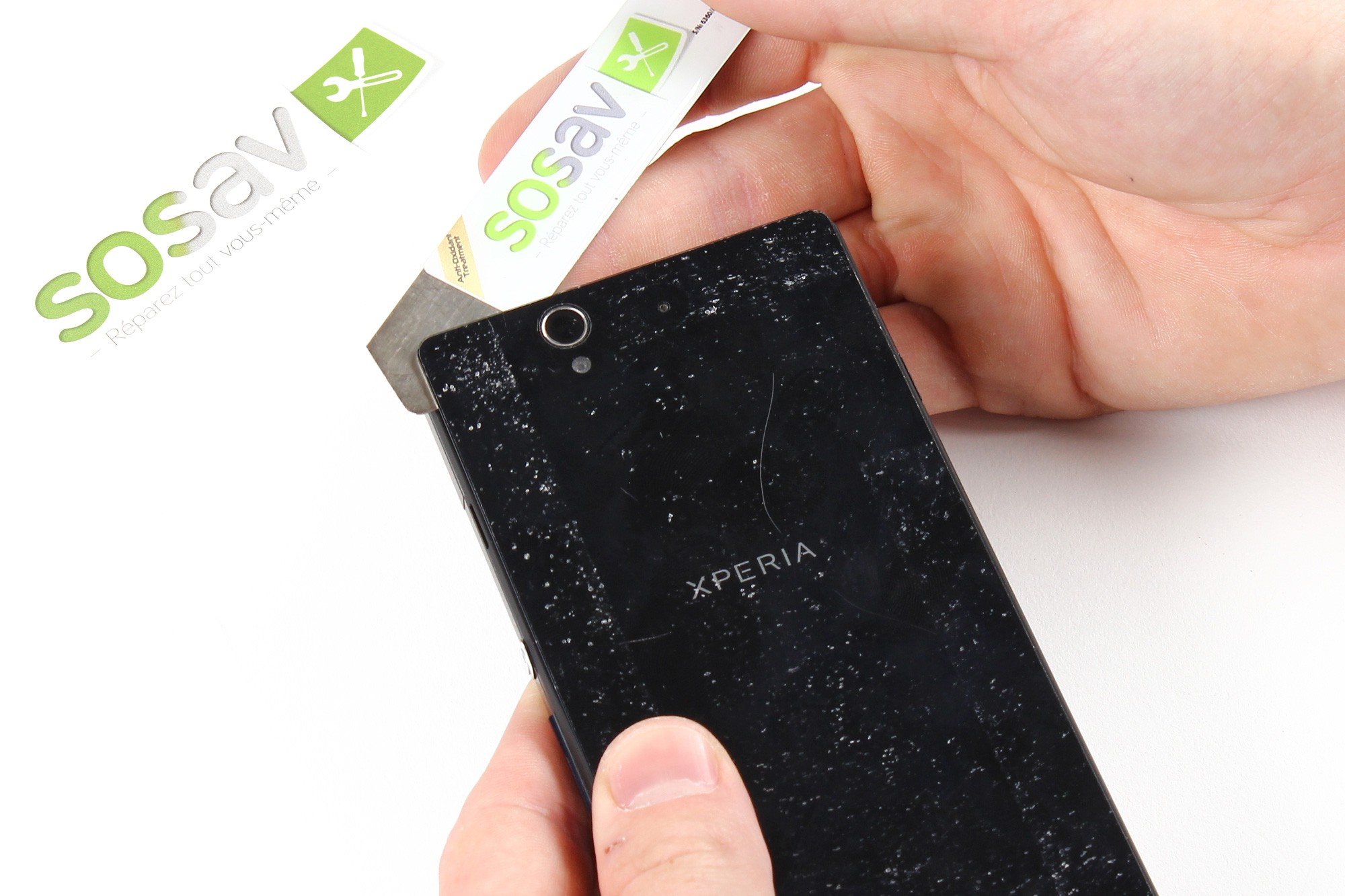

Insérez délicatement une spatule iSesamo dans l'interstice entre le contour du châssis et la vitre arrière du Xperia Z.
La vitre arrière du Sony Xperia Z est fragile. Si la iSesamo est trop difficile à insérer, n'hésitez pas rechauffer votre vitre pour ramollir à nouveau la colle.

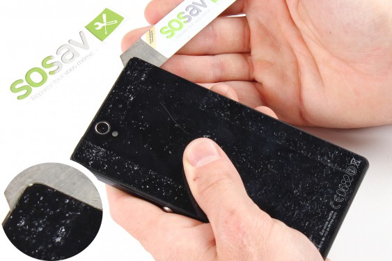

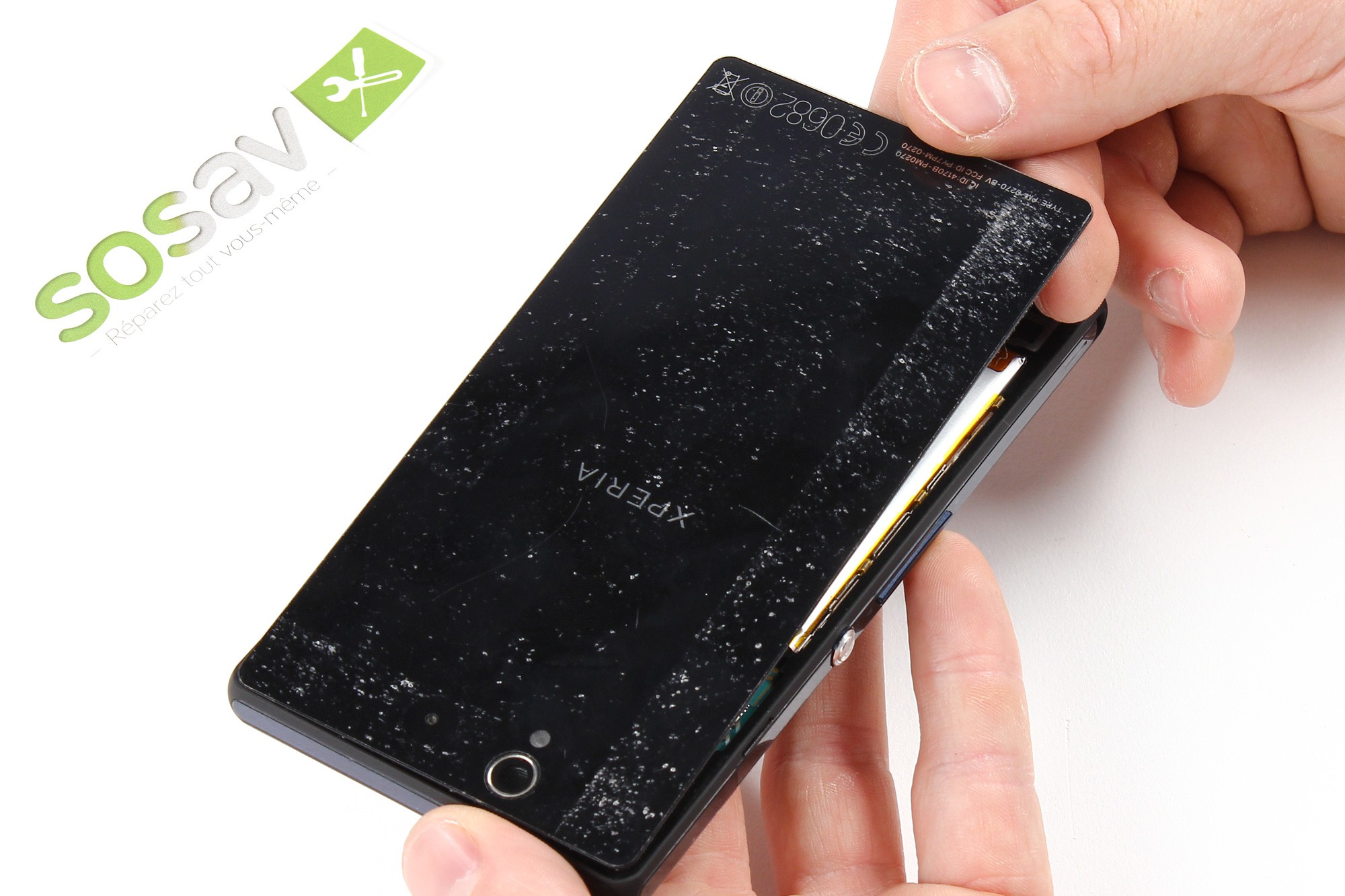

Répétez la même opération en faisant le tour de la face arrière jusqu'à en décoller l'intégralité.

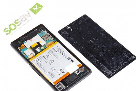

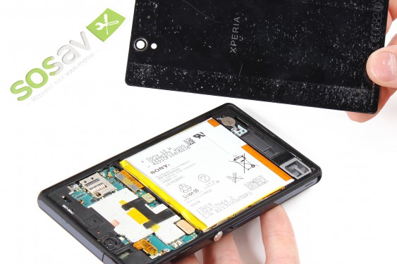

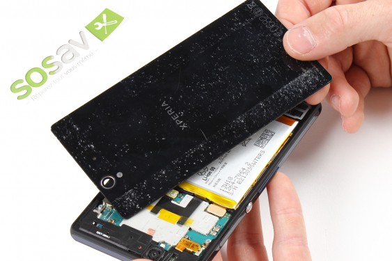

Vous pouvez désormais saisir puis retirer la face arrière.
Aucune résistance ne doit se faire sentir. Si tel est le cas, n'hésitez pas à répéter les étapes précédentes pour décoller de manière plus important la face arrière.

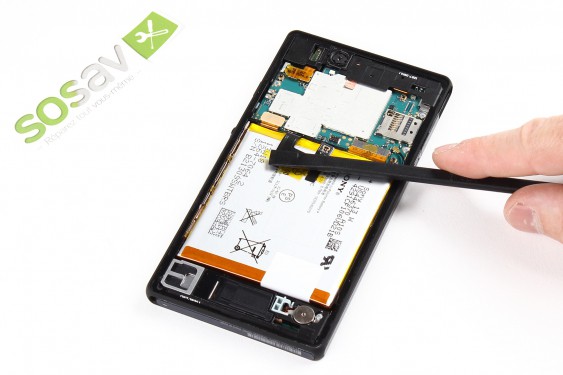

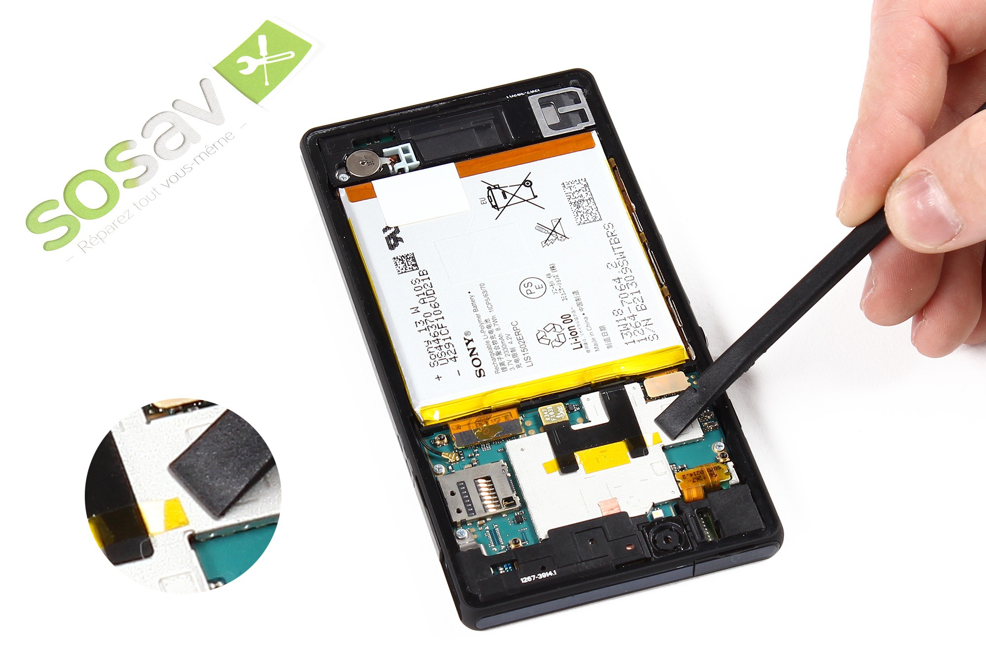

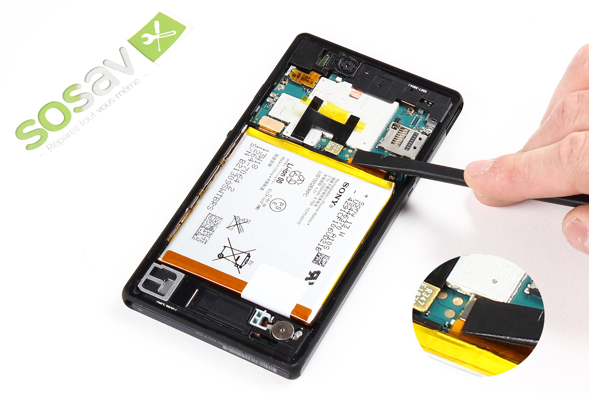

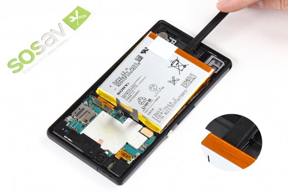

Utilisez le côté plat d'une spatule en nylon, pour décoller délicatement la nappe de la batterie.

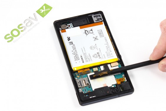

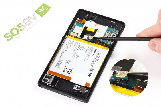

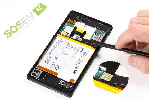

Faites désormais délicatement levier afin de déclipser le connecteur reliant la batterie à la carte mère.
Pour plus d'aisance sur la suite de ce guide, vous pouvez replier la nappe sur la batterie de votre Xperia Z.

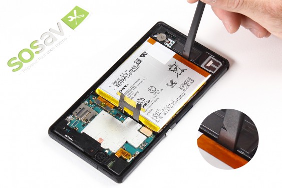

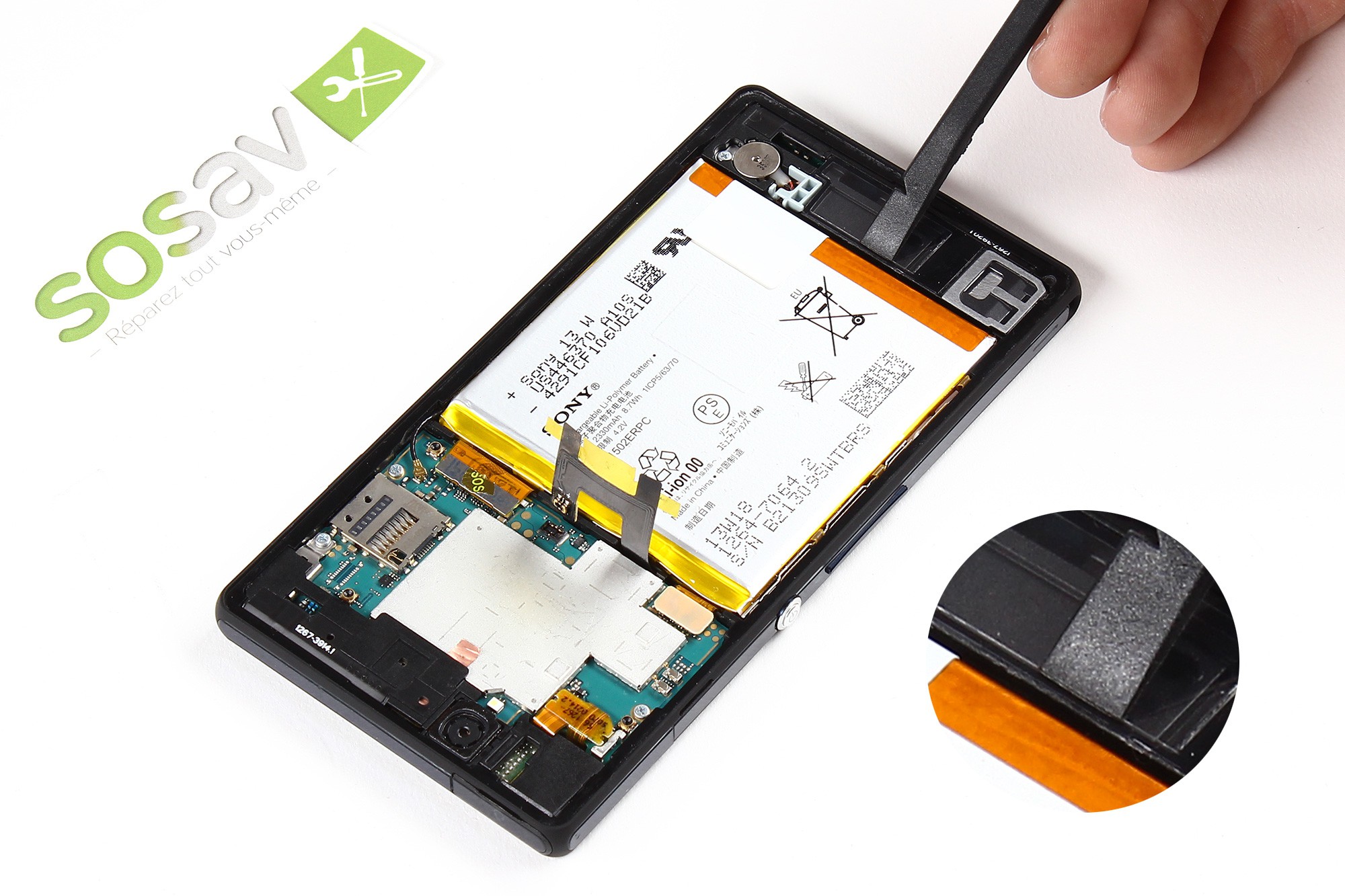

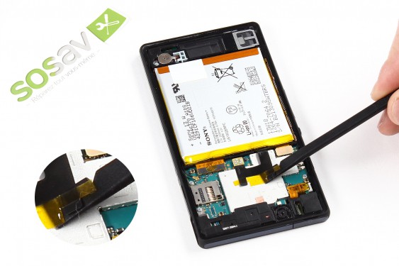

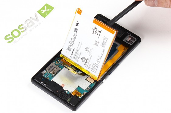

Insérez désormais une spatule en nylon entre la batterie et le châssis interne.
Puis faites délicatement levier afin de décoller la batterie du châssis.

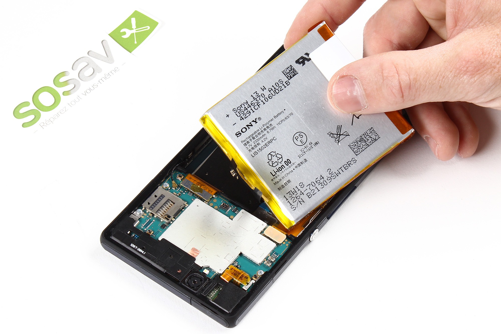

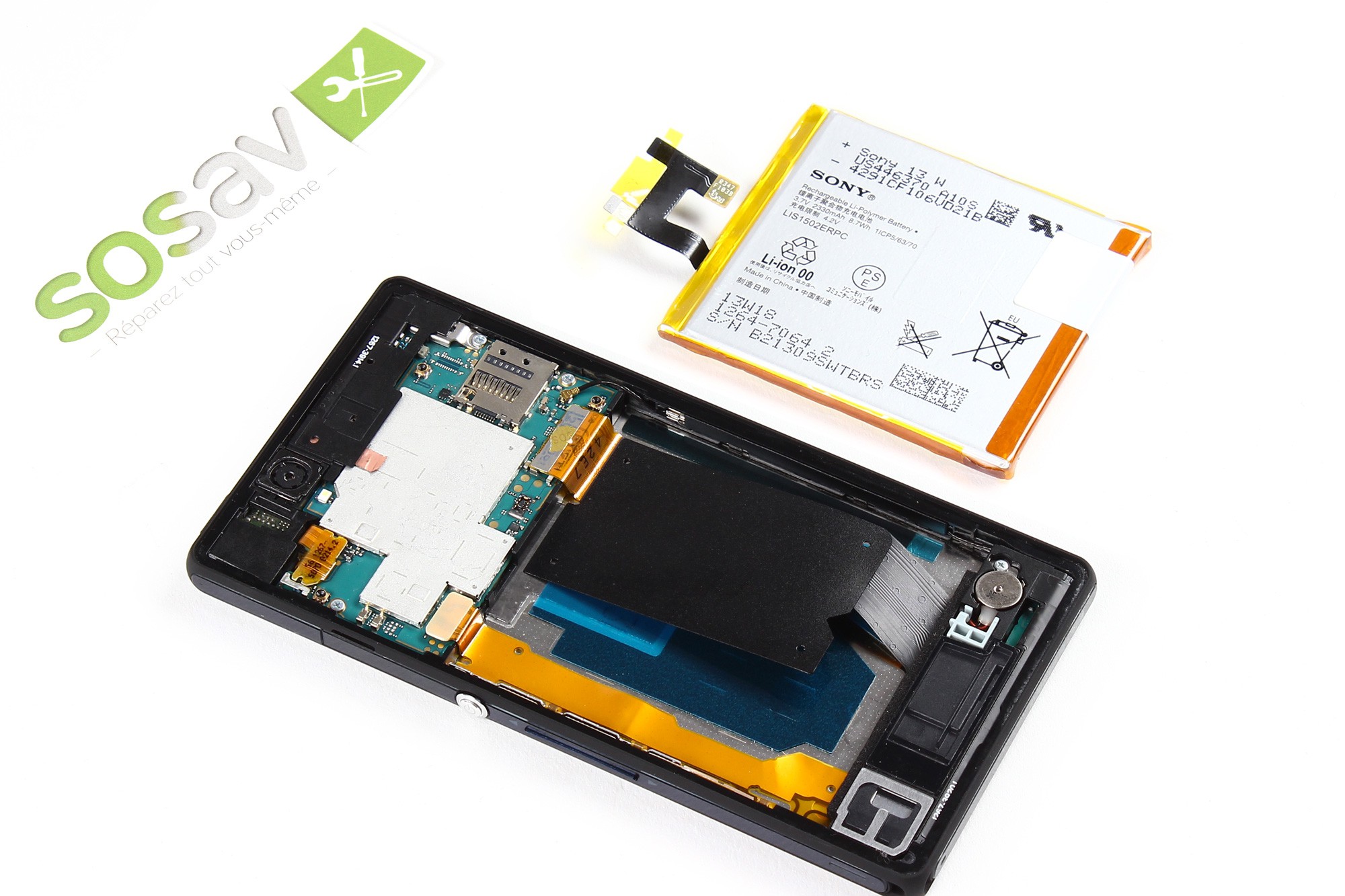

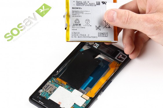

Vous pouvez désormais saisir puis ôter la batterie du châssis.
La batterie de votre Sony Xperia Z est désormais démontée.
En cas de besoin vous pouvez procéder au remplacement de celle-ci par une pièce neuve.
