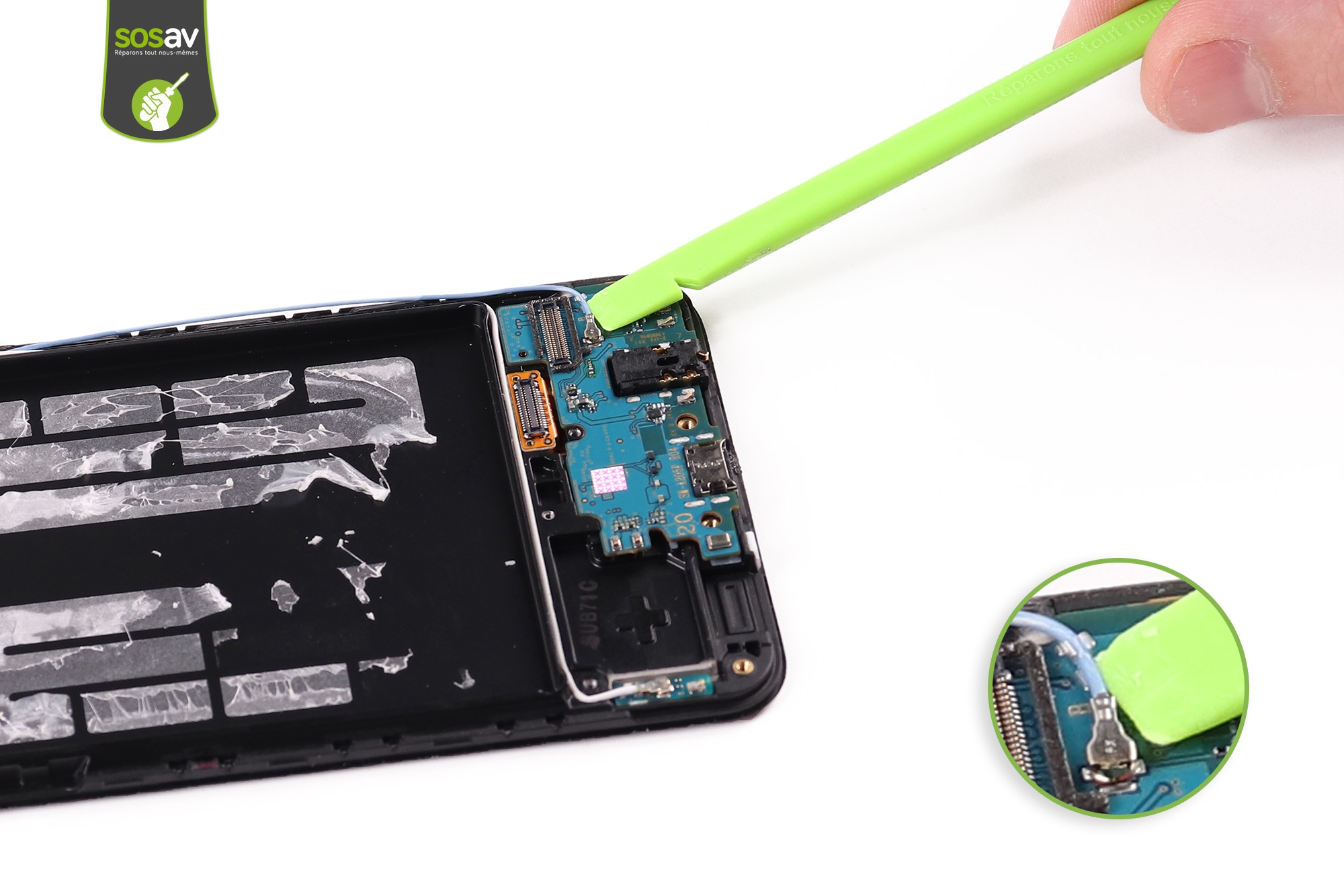

Avant toute chose, il est très important de débrancher la batterie pour éviter tout court-circuit.

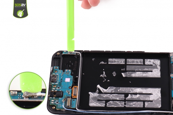

Ensuite passez en bas de l'appareil et déconnectez les 2 nappes de liaisons du connecteur de charge.
Faite de même partie carte mère.
Maintenant que les nappes de liaison du connecteur de charge Galaxy A20 sont démontées, vous pouvez passer à la suite.

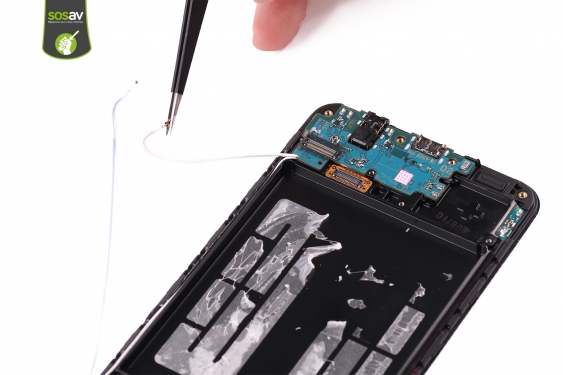

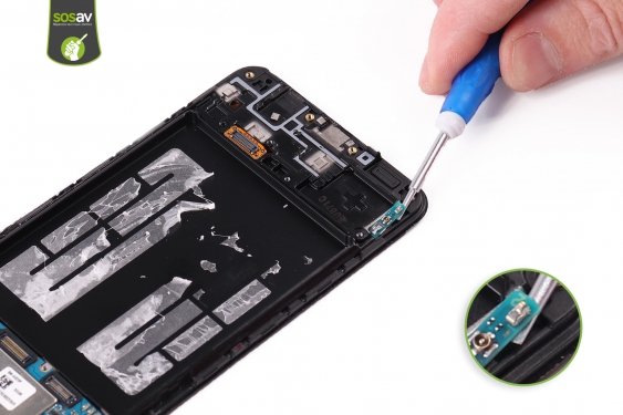

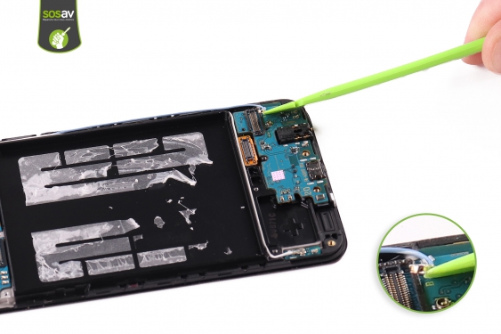

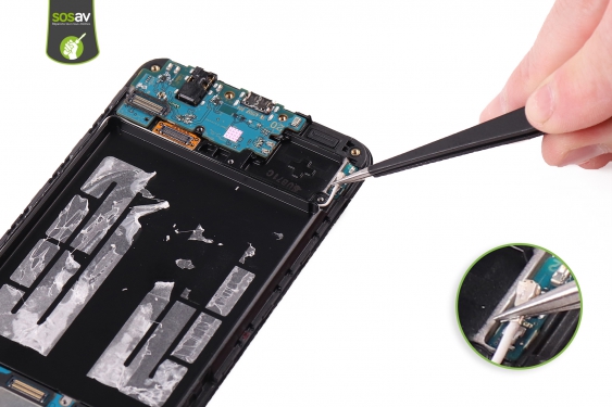

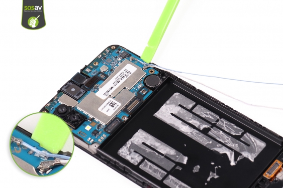

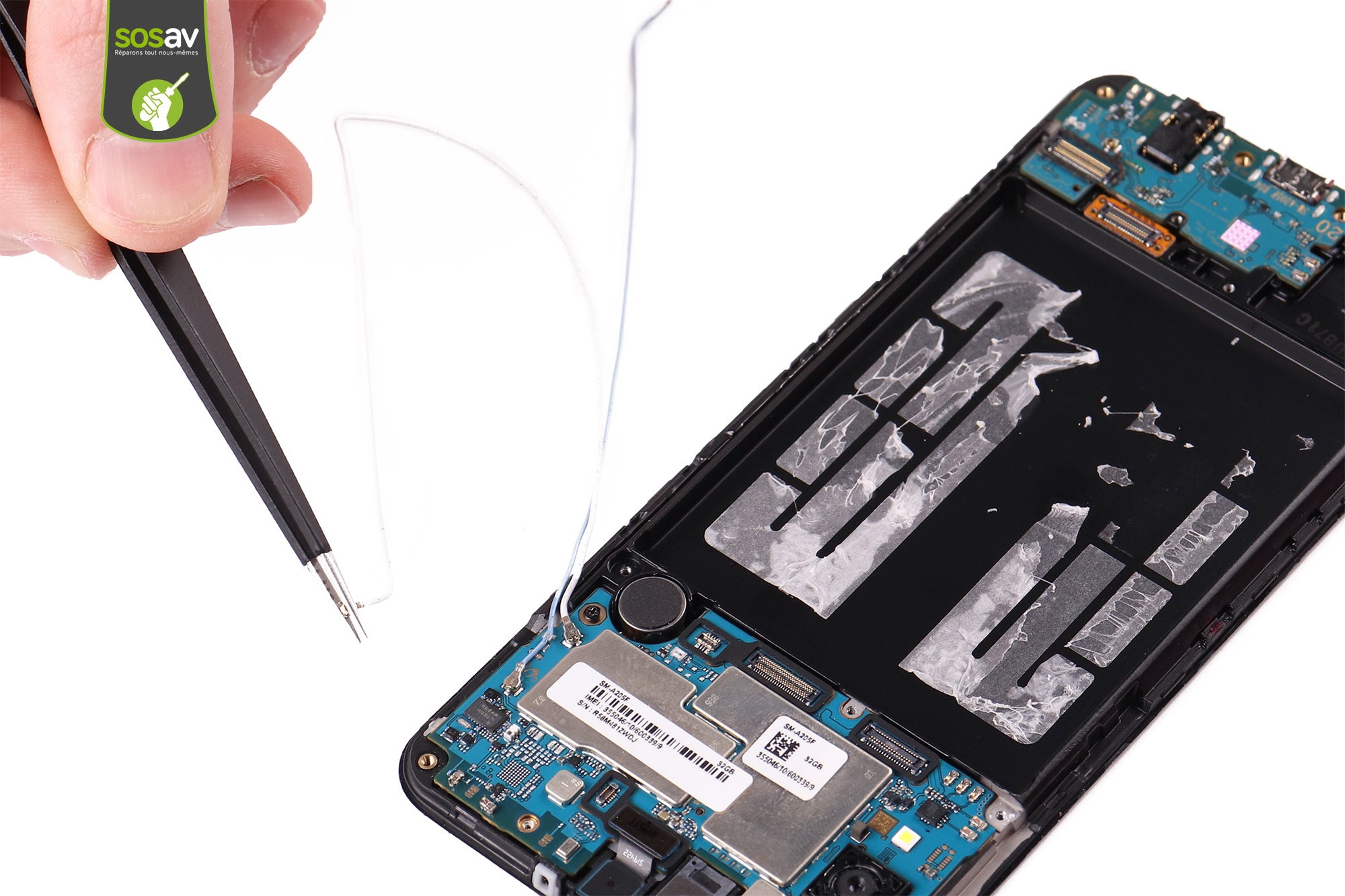

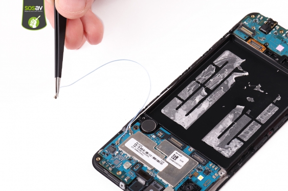

Déconnectez les câbles d'interconnexions de la carte-mère à l'aide de la spatule en nylon.
Retirez les câbles d'interconnexions de leur logement en utilsant la pince métallique.
Les câbles d'interconnexions sont maintenant hors de leur logement, vous pouvez continuer.

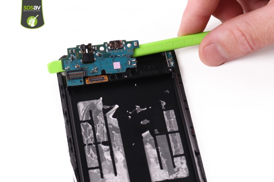

Etape 24

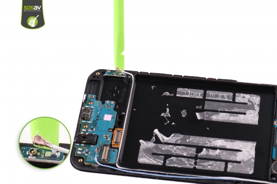

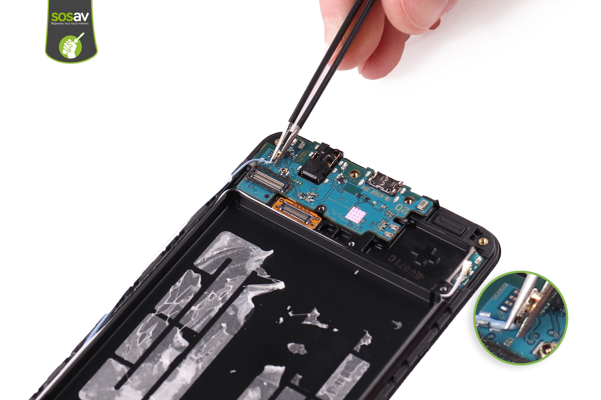

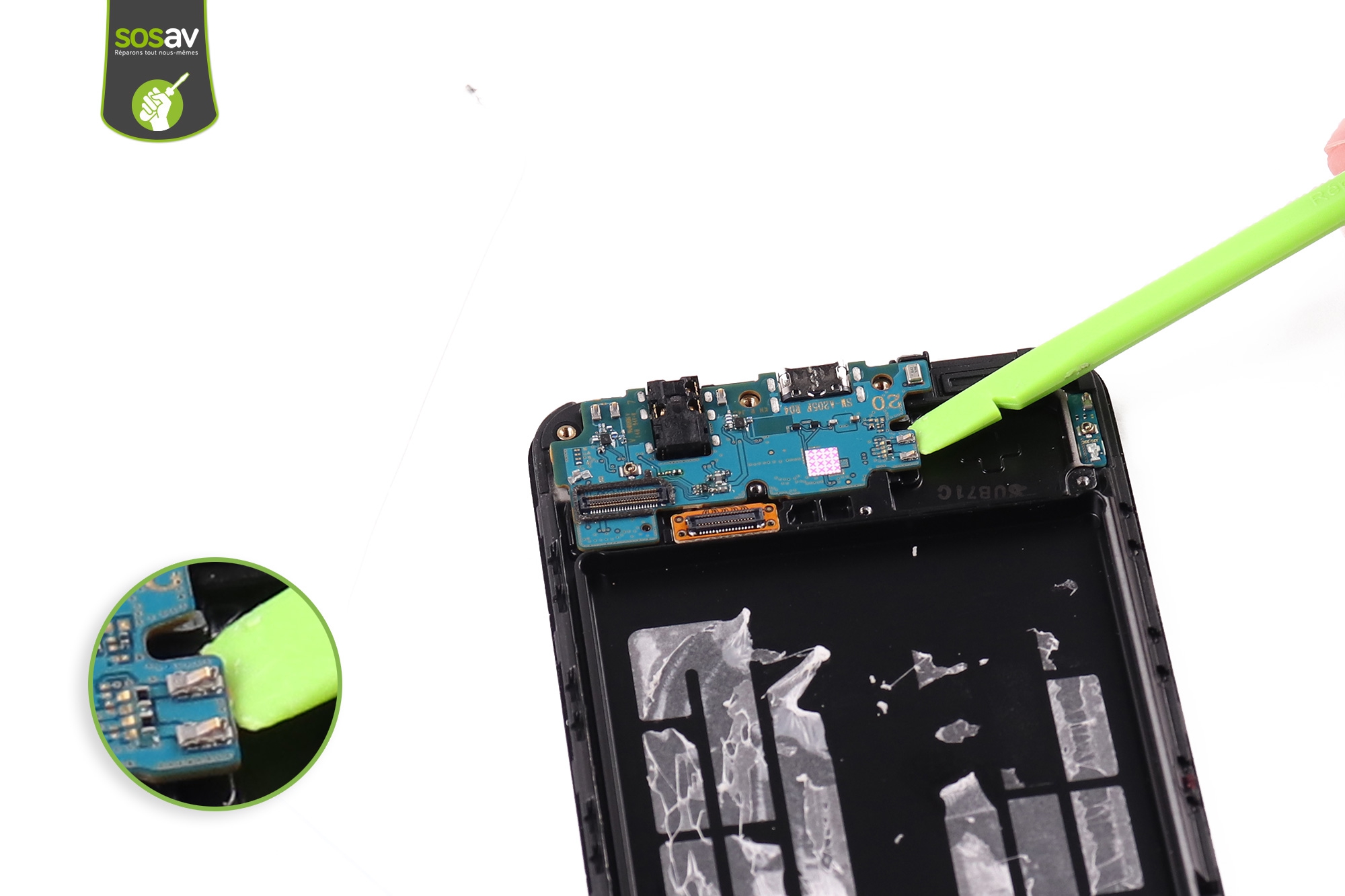

Pour retirer le connecteur de charge il vous suffit de glisser la spatule en nylon sous celui-ci et de soulever délicatement.
Etape 25

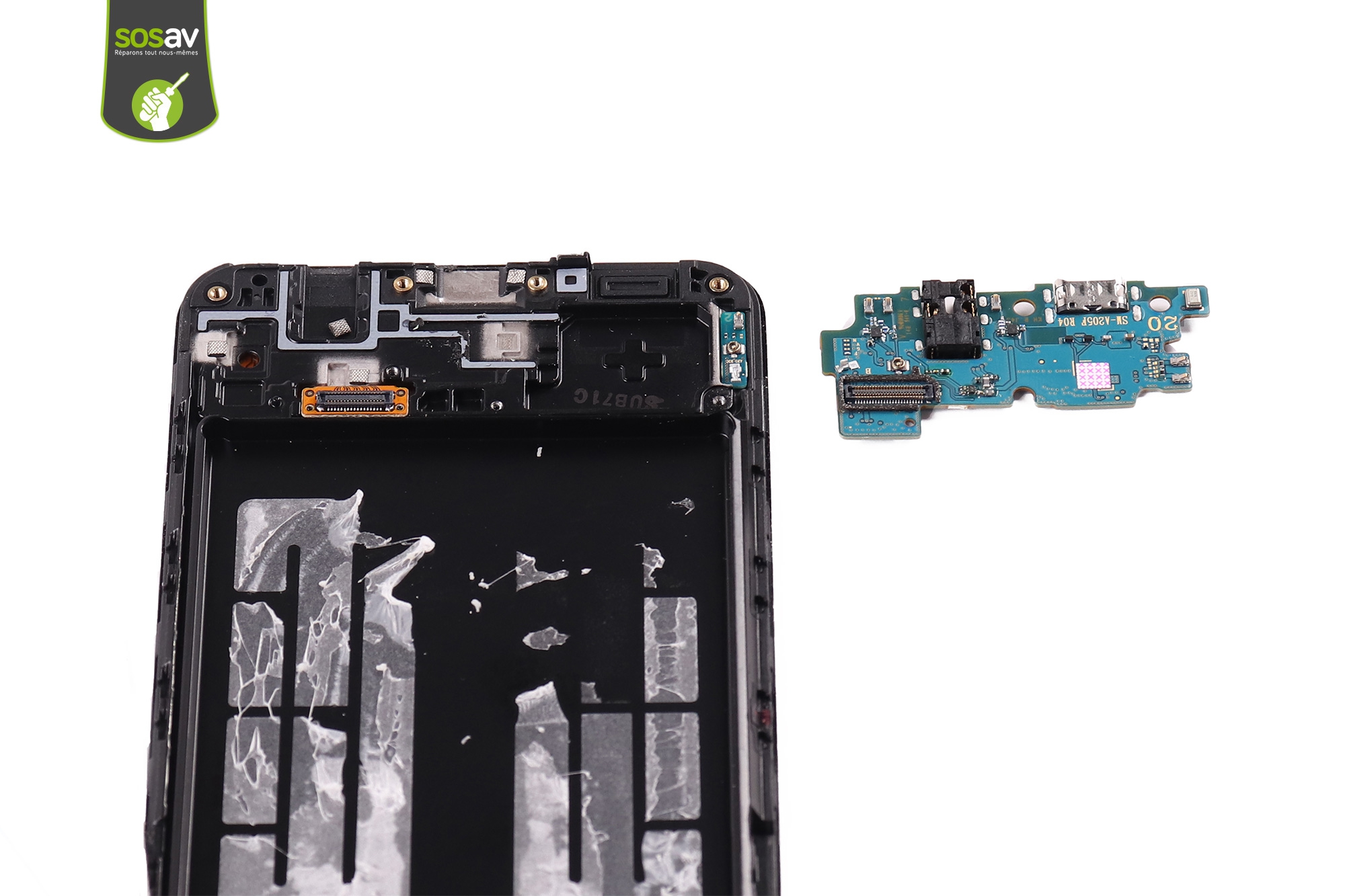

Le connecteur de charge est maintenant démonté, vous pouvez passer à la suite.

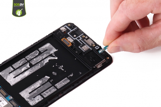

Etape 26

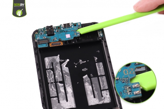

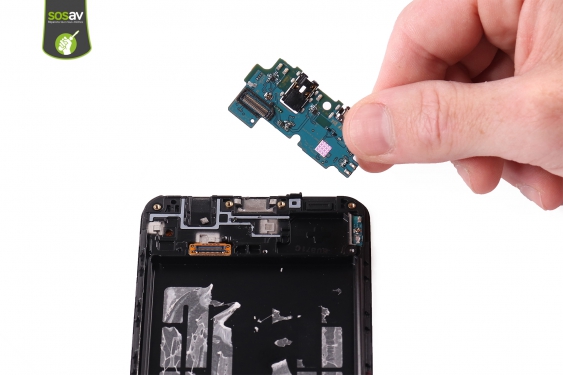

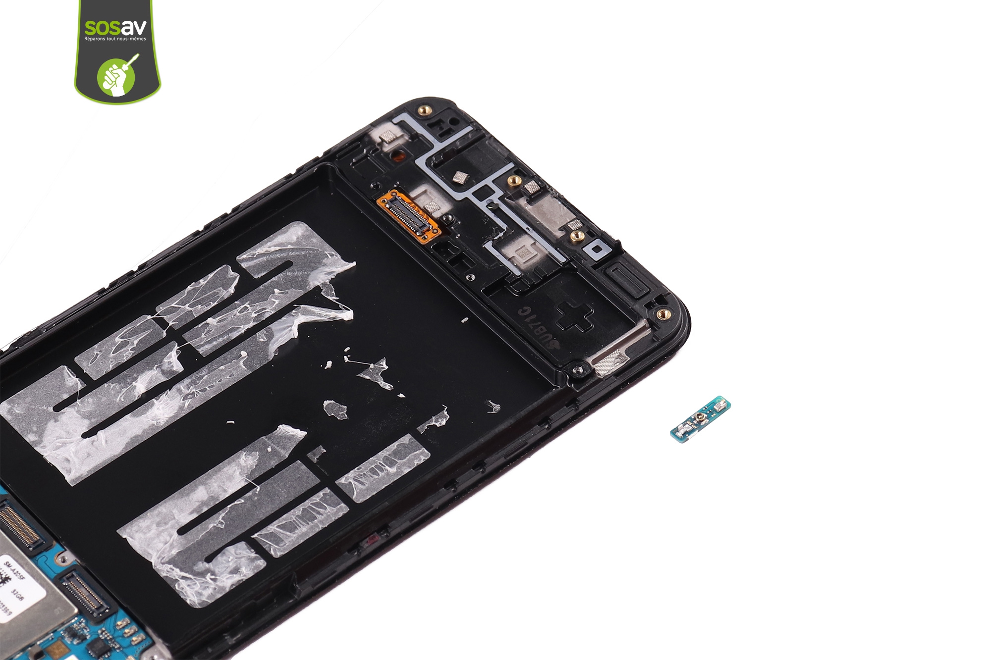

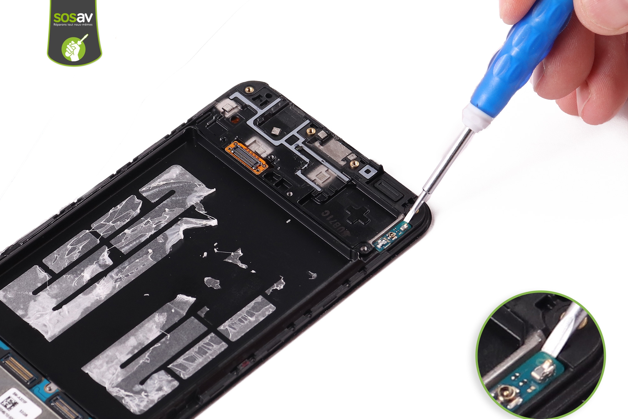

Pour retirer la petite carte électronique, glissez le tournevis en dessous et faites levier délicatement.
Etape 27
La petite carte électronique est maintenant retirée, vous pouvez passer à la suite.

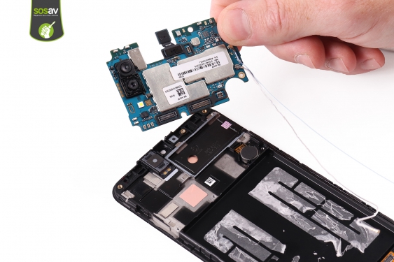

Etape 28

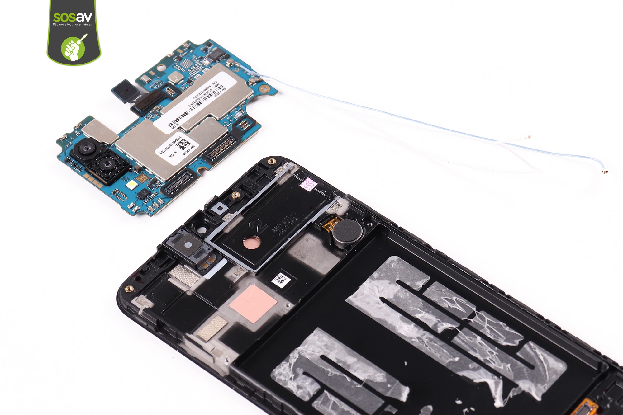

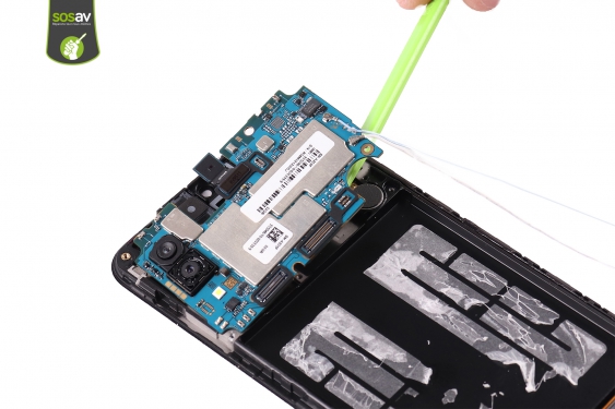

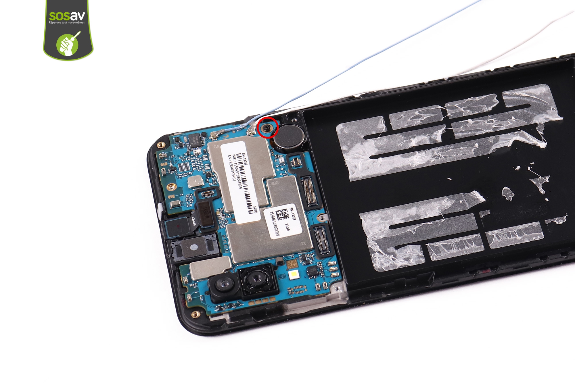

 Commencez par retirer la vis cruciformeGlissez ensuite la spatule en nylon sous la carte-mère puis soulevez-la délicatement.
Etape 29
La carte-mère est démontée, vous allez pouvoir passer à la suite.

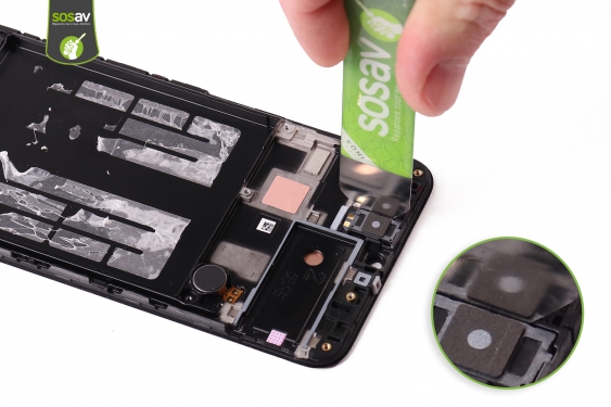

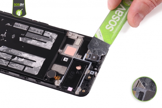

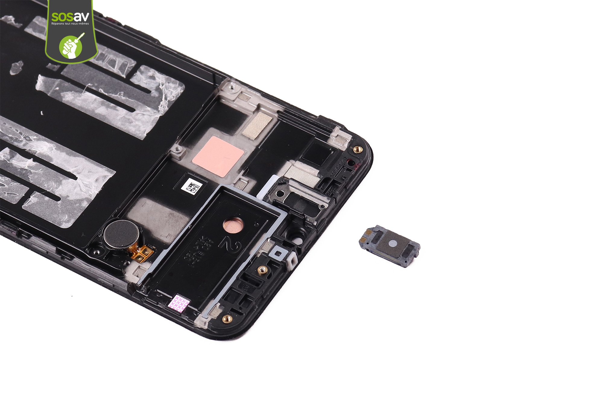

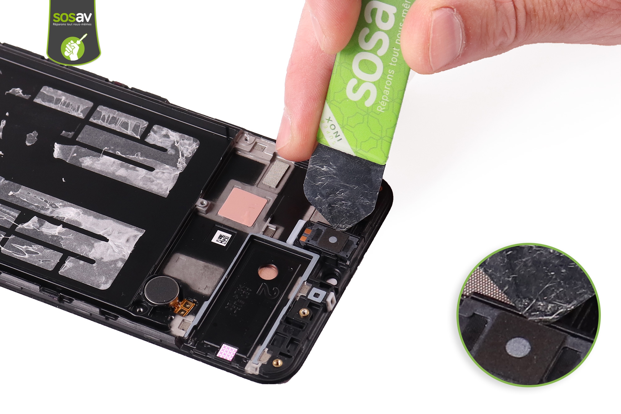

Pour retirer le haut-parleur externe il vous suffit de glisser la spatule iSesamo en dessous et faites levier.
Etape 31
Le haut-parleur externe est maintenant démonté, vous pouvez passer à la suite !

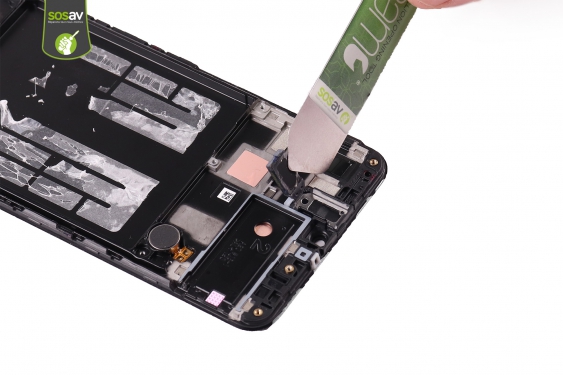

Etape 32

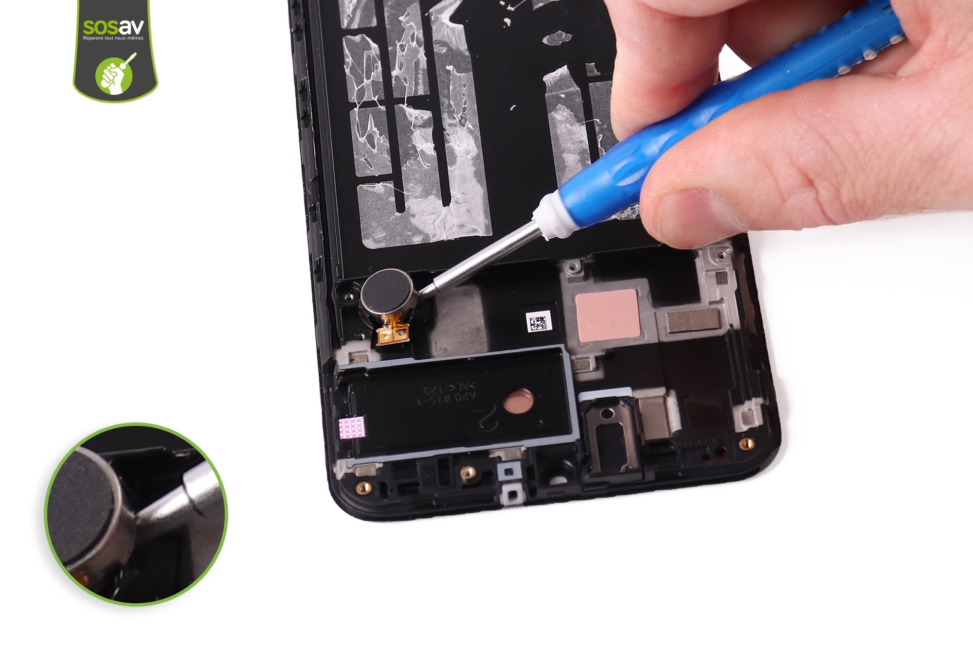

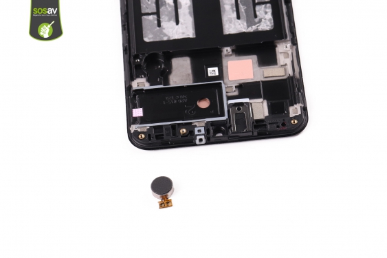

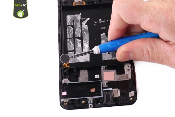

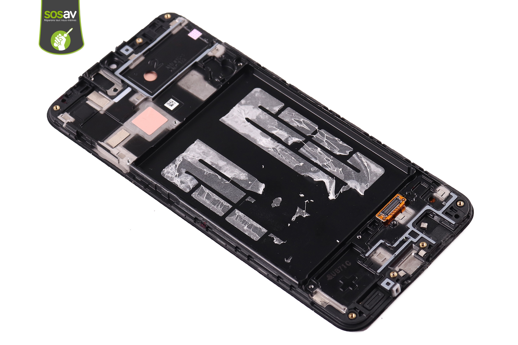

Glissez le tournevis aimanté sous le vibreur puis soulevez-le pour le retirer.
Etape 33
aaa
Pour remonter votre Galaxy A20 suivez ce guide en sens inverse.
