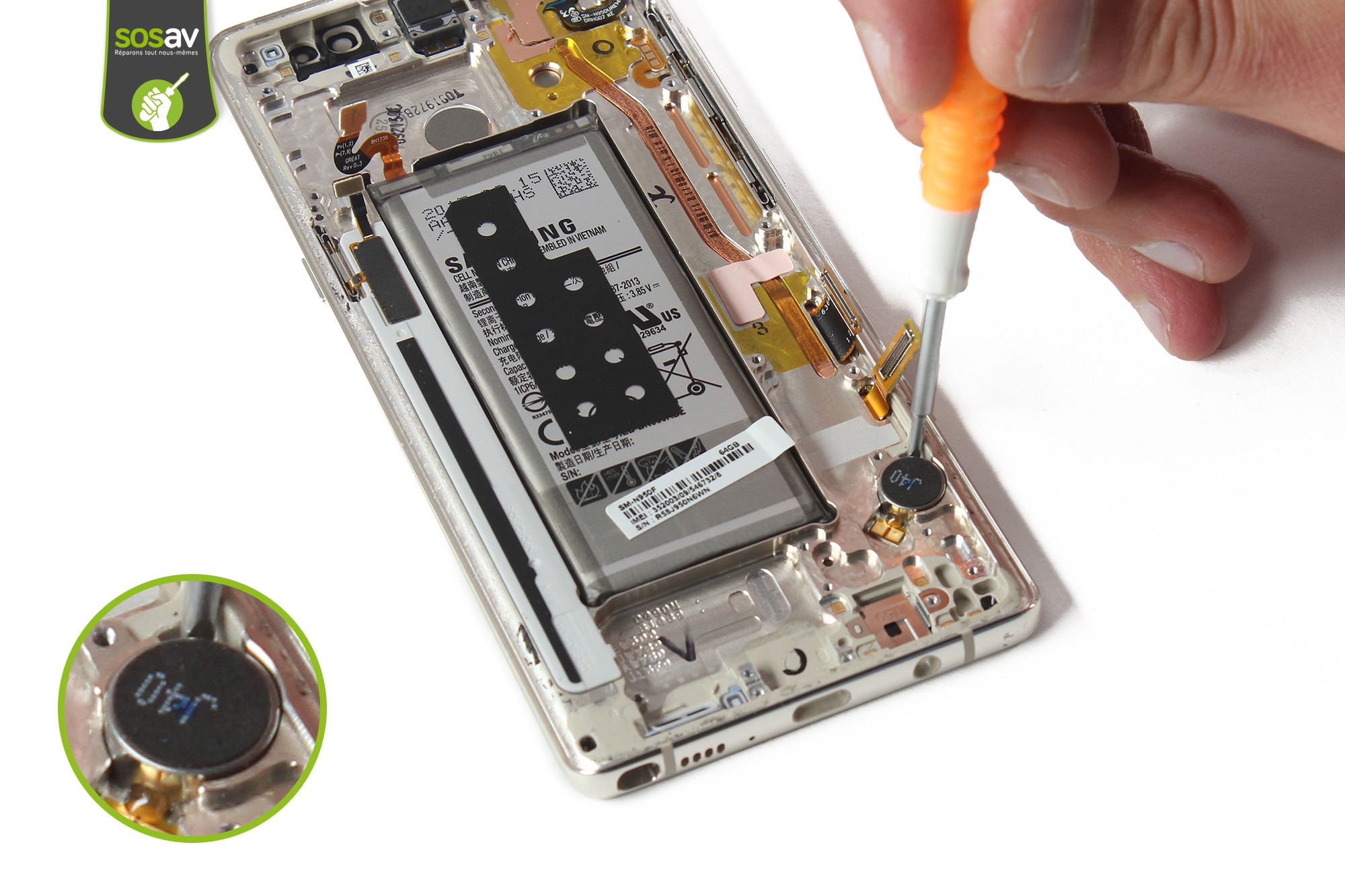

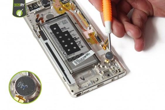

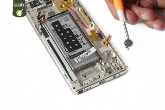

Utilisez le tournevis plat pour décoller délicatement le vibreur du châssis.Procédez à son retrait.
Etape 32

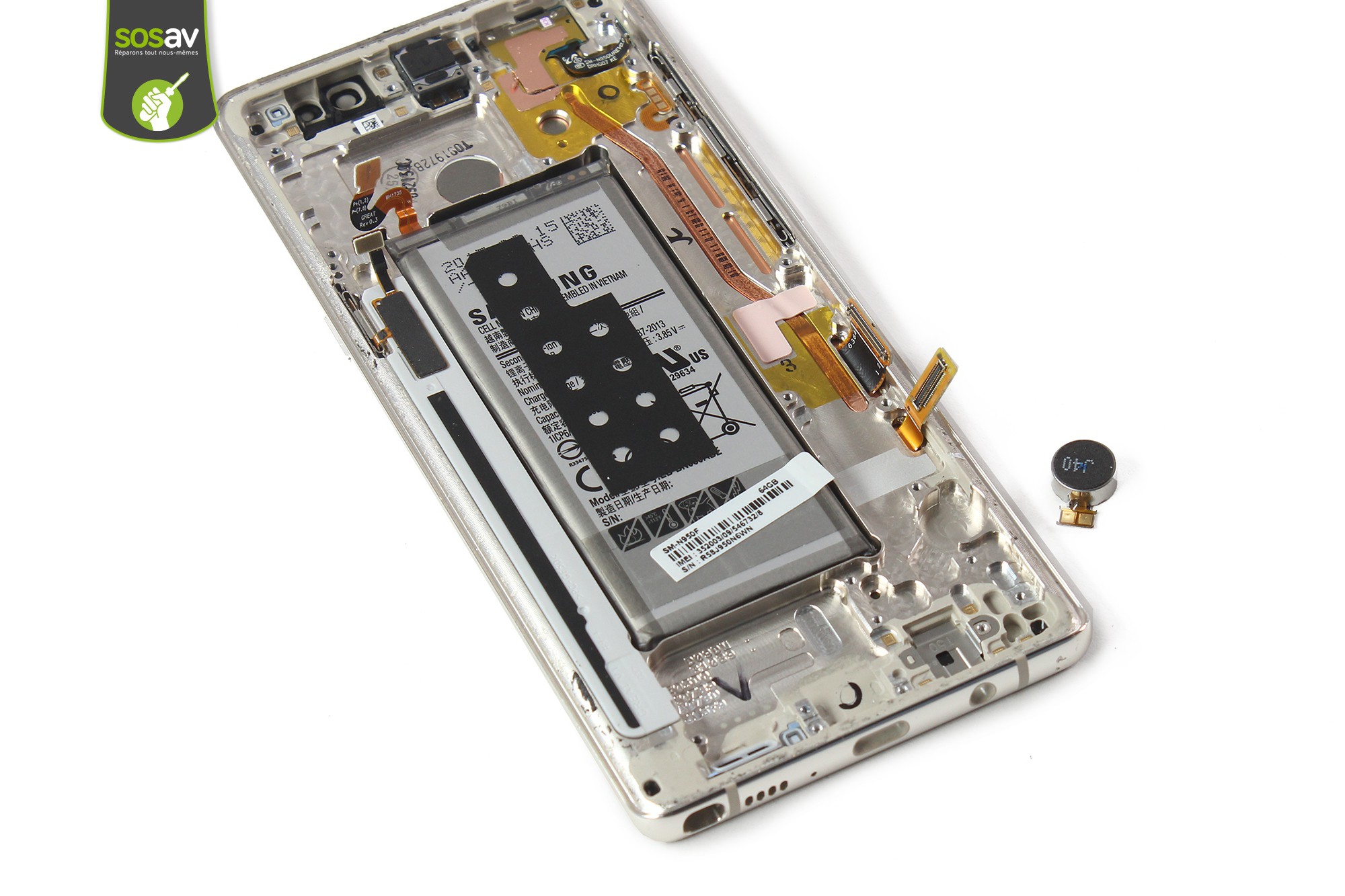

Le vibreur de votre Note 8 est désormais démonté.
Etape 33

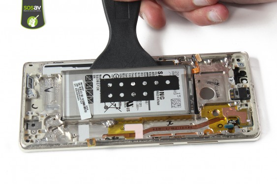

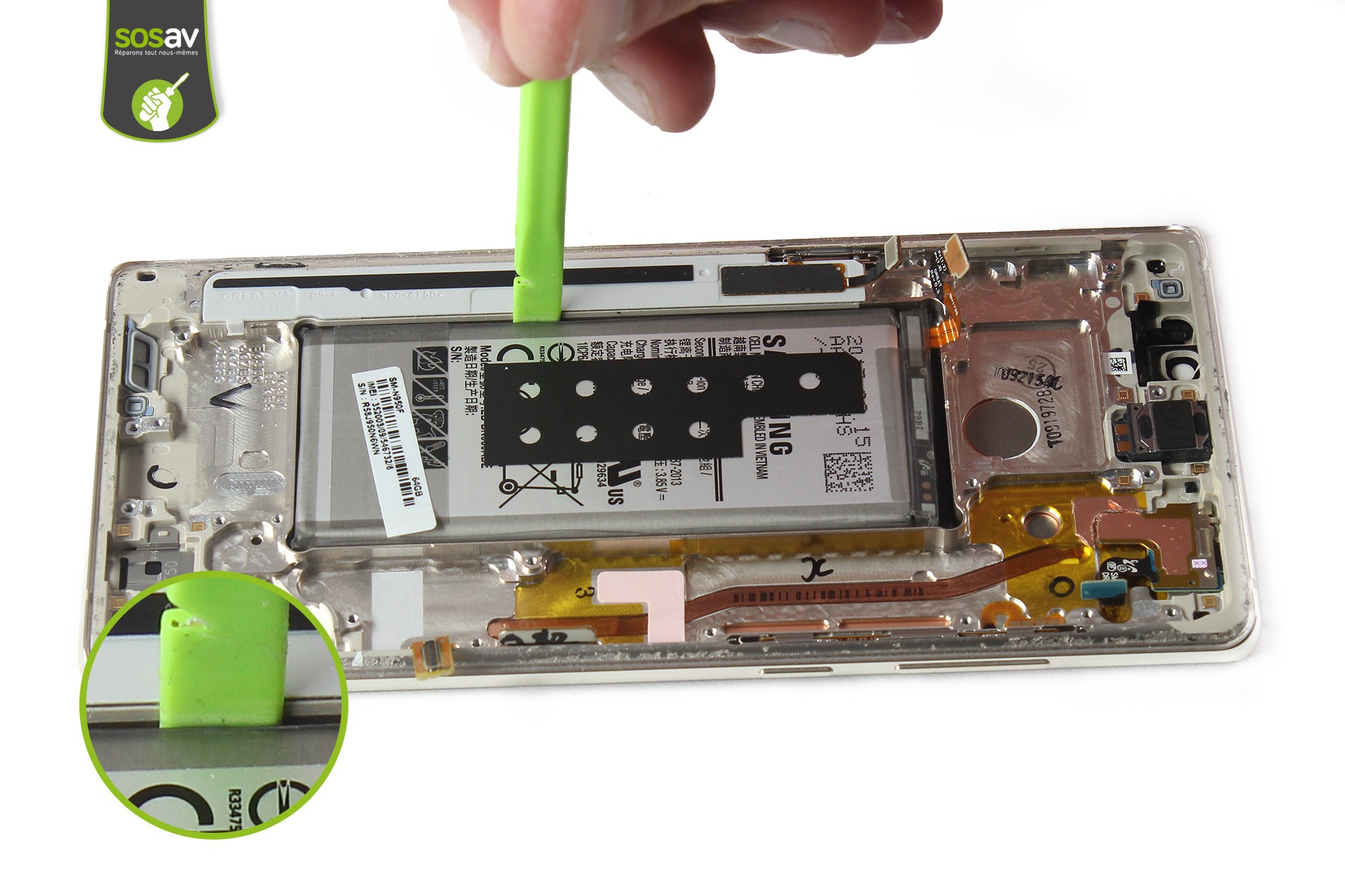

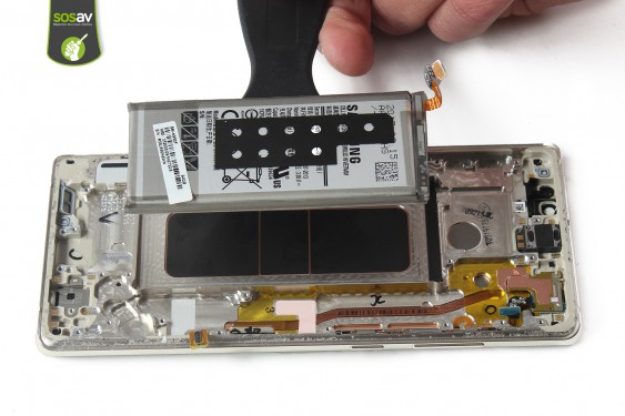

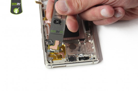

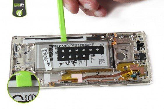

Insérez la spatule en nylon dans le creux entre le châssis et la batterie, puis faites très délicatement levier afin de commencer à décoller la batterie.
Soyez très délicats lors de cette opération, pour ne pas endommager ou percer la batterie !

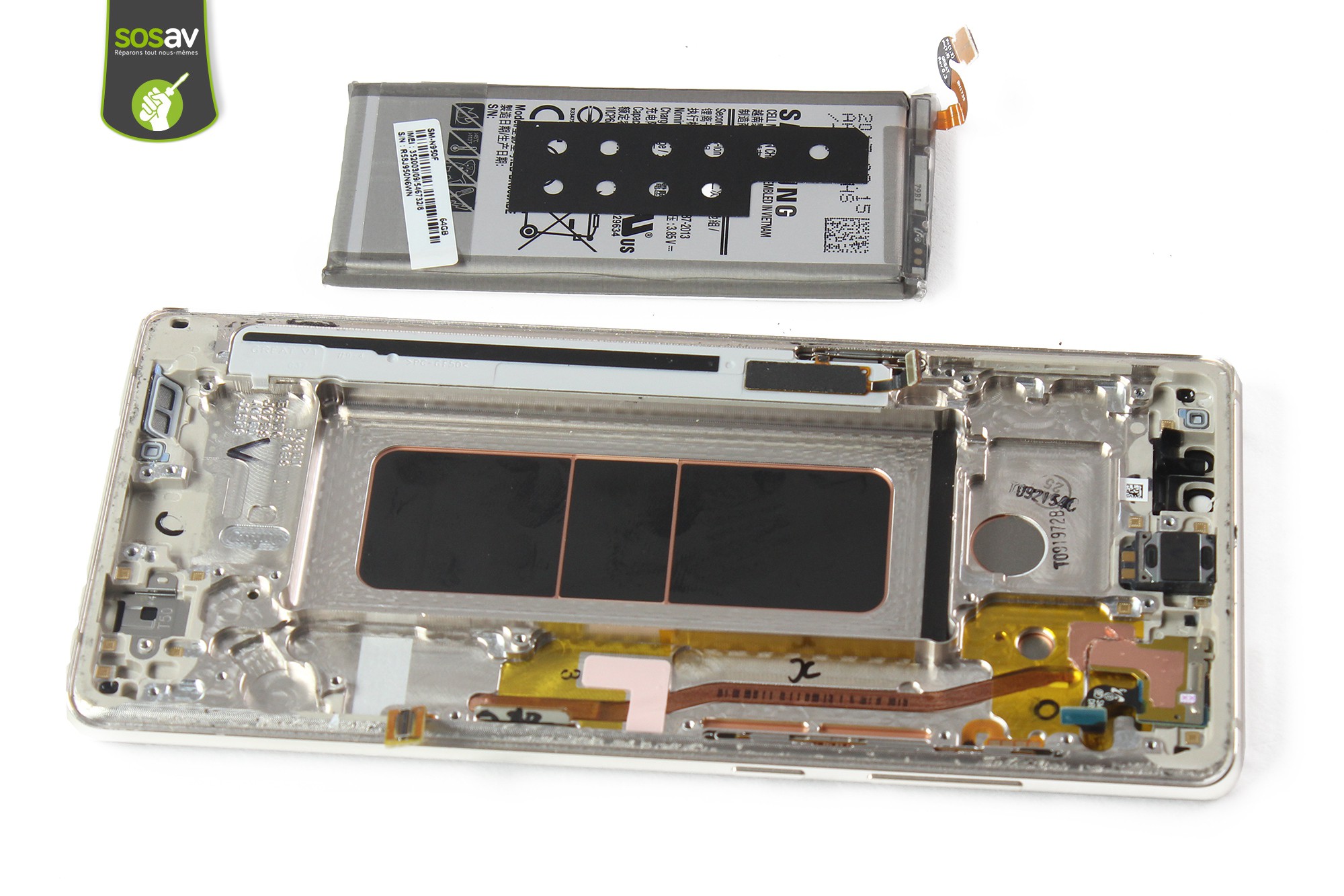

L'opération peut parfois être longue. Sa durée dépend de la force d'adhésion de la colle.Une fois la batterie légèrement décollée, poursuivez à l'aide de la spatule large et plate et retirez-la.
Etape 34
Votre batterie Galaxy Note 8 est désormais démontée.

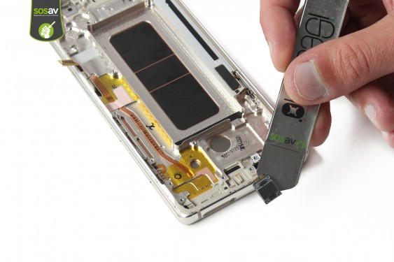

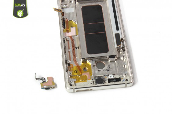

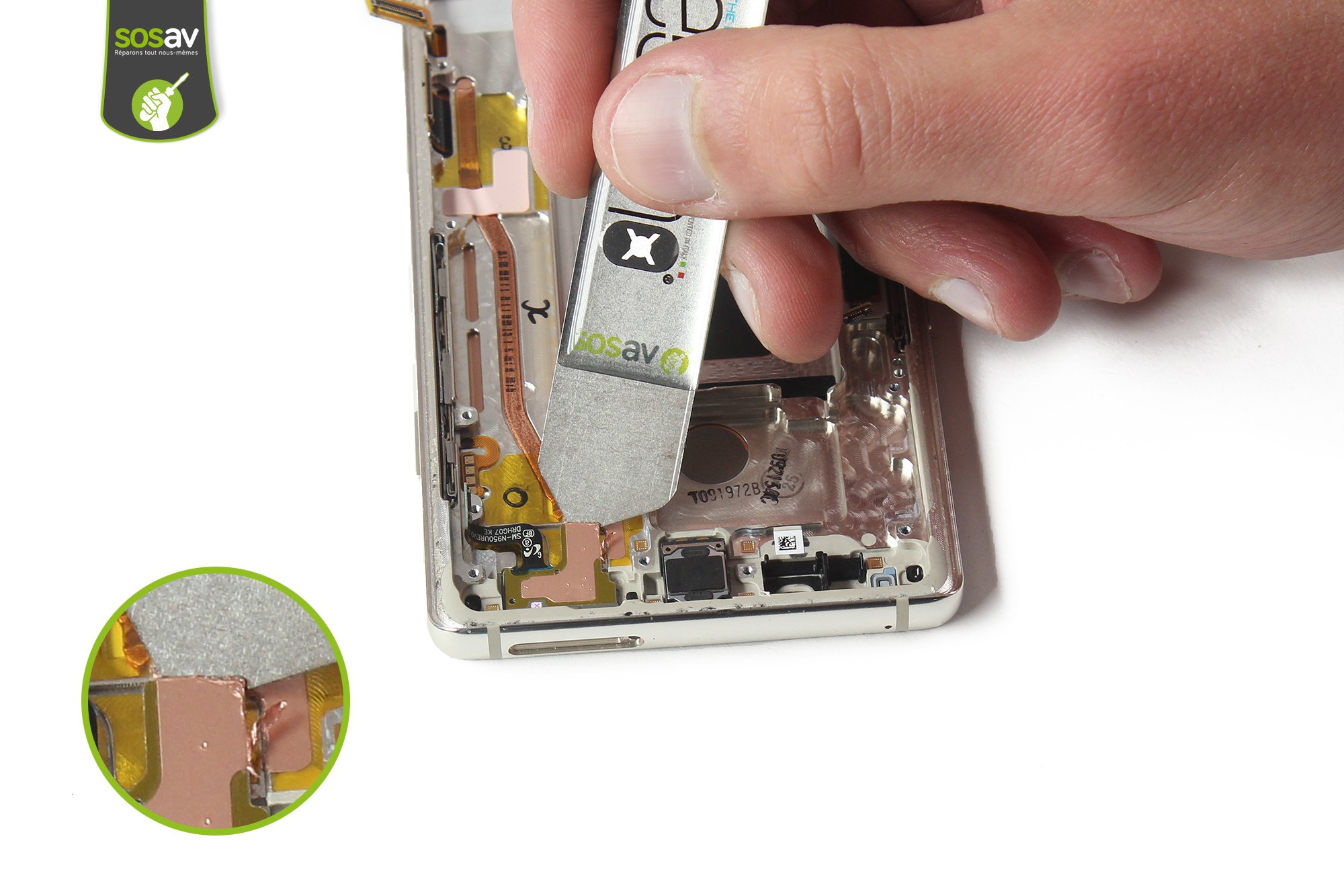

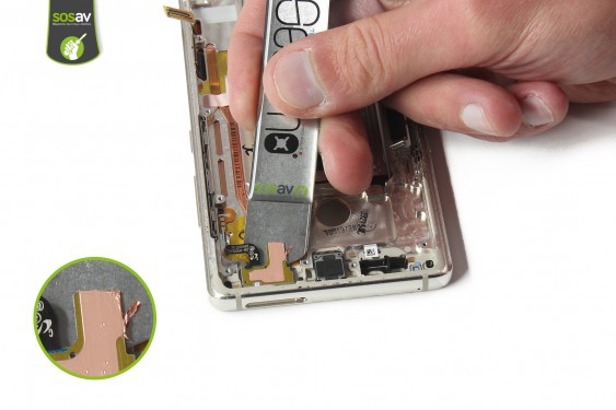

Décollez délicatement le capteur proximité et luminosité à l'aide de la spatule iSesamo.Procédez à son retrait.
Etape 36

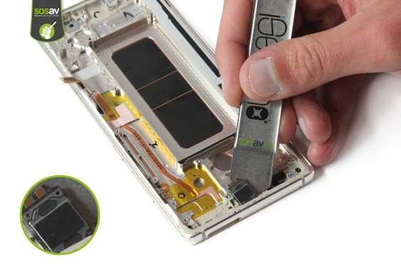

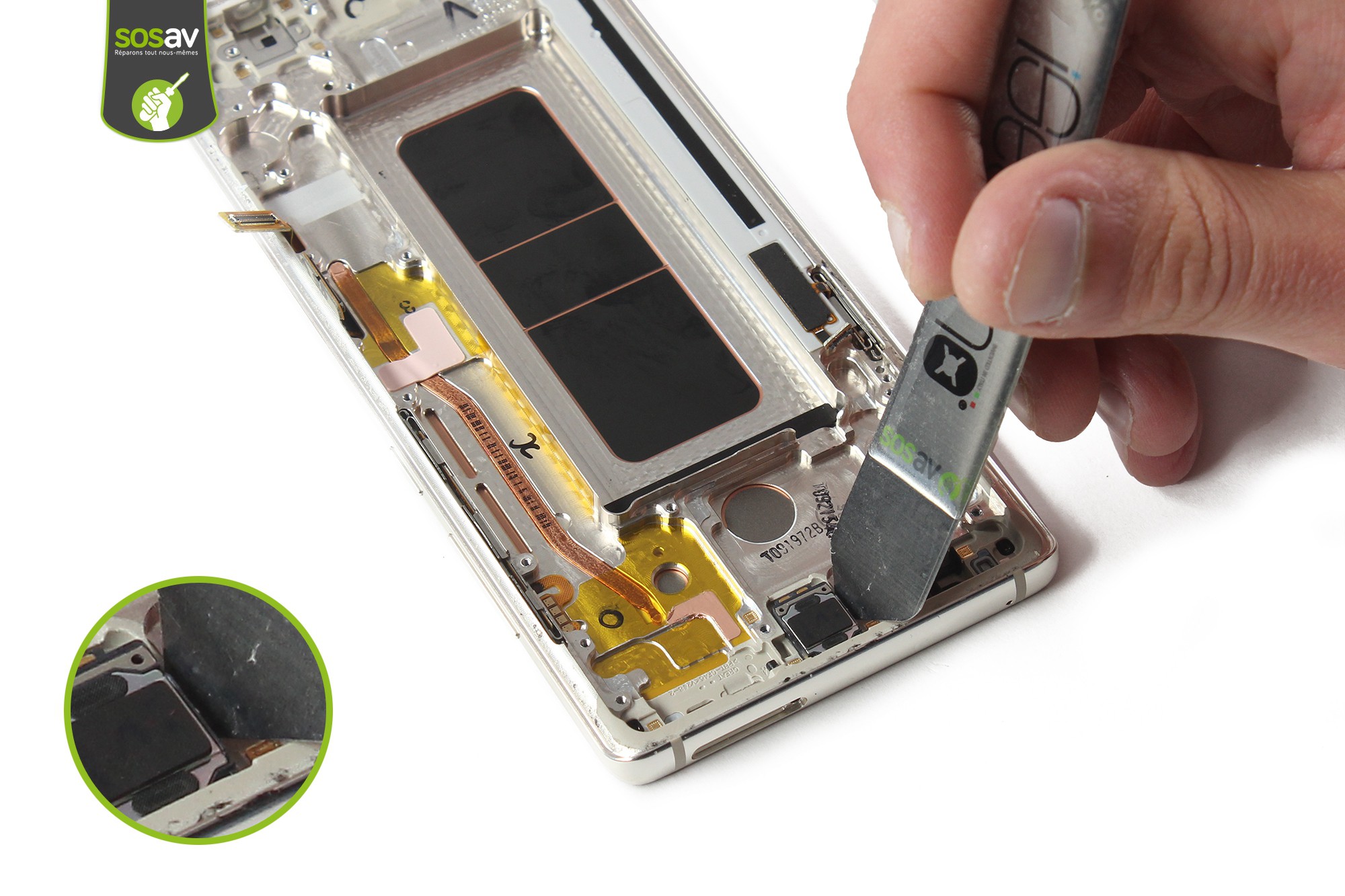

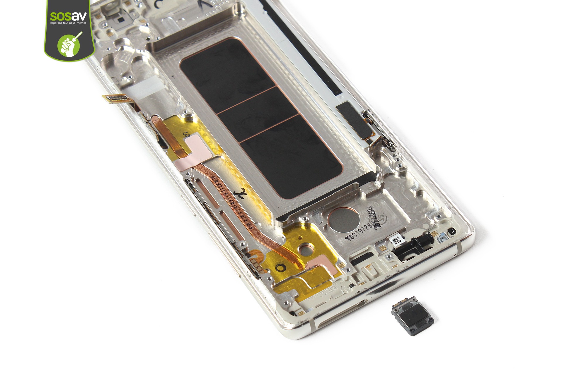

Glissez la spatule iSesamo dans l'espace entre le haut-parleur interne et le châssis, puis faites doucement levier pour le décoller.Procédez à son retrait.
Etape 37
