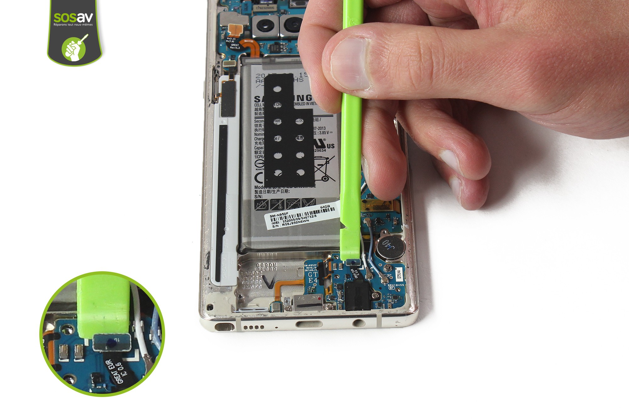

Déconnectez la batterie Note 8 avec la spatule en nylon.

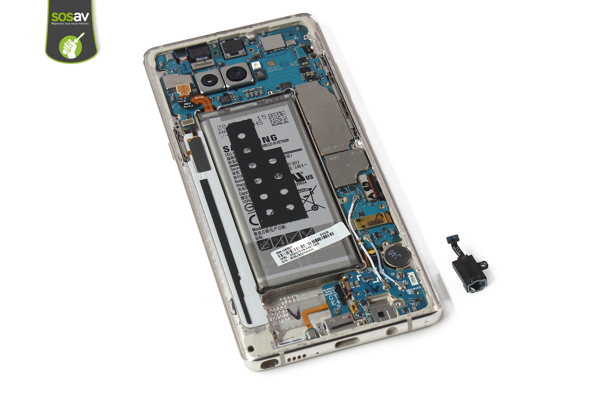

Déconnectez la nappe de la prise jack grâce à la spatule en nylon.
Dévissez ensuite la vis entourée en rouge toujours avec le tournevis cruciforme.
Cette vis maintient la prise jack.
Saisissez la prise jack et retirez-la.
La prise jack Galaxy Note 8 est désormais démontée.

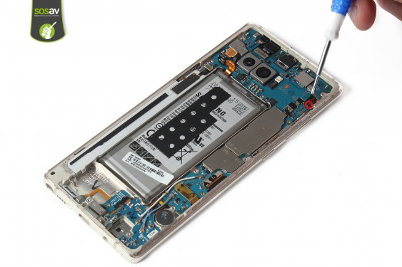

Dévissez la vis cruciforme entourée en rouge, maintenant la carte mère.

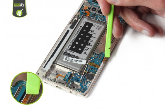

Déconnectez la nappe du capteur du stylet / bouton power, à l'aide de la spatule en nylon.Faites de même pour la nappe du capteur proximité et luminosité.

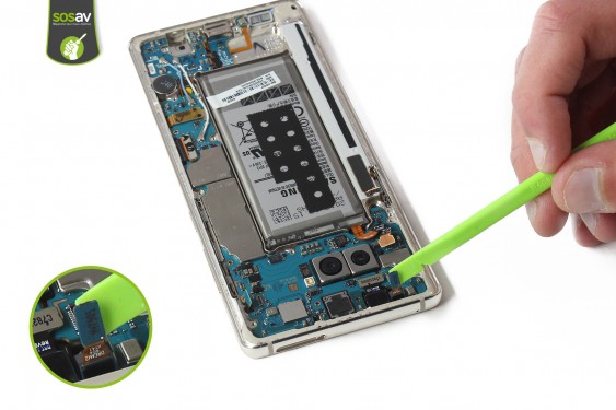

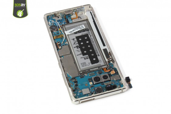

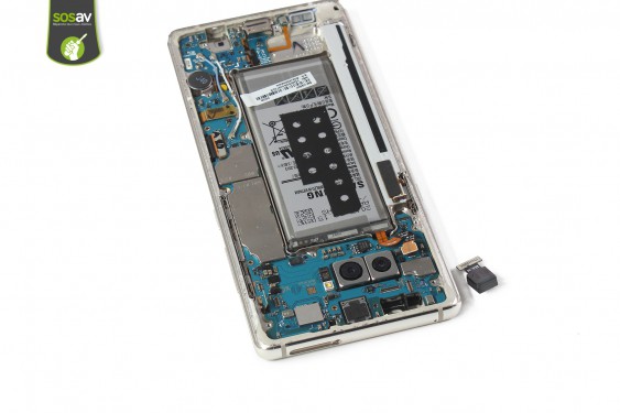

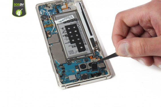

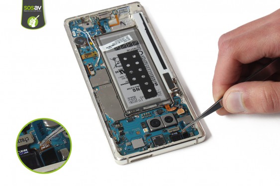

Débranchez à présent le capteur d'iris puis procédez à son retrait avec la pince.
Reprenez la spatule en nylon pour déconnecter la caméra avant iris, puis saisissez-la avec la pince pour la retirer.
Etape 24

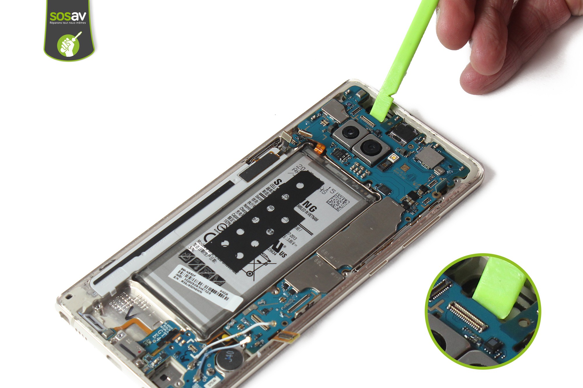

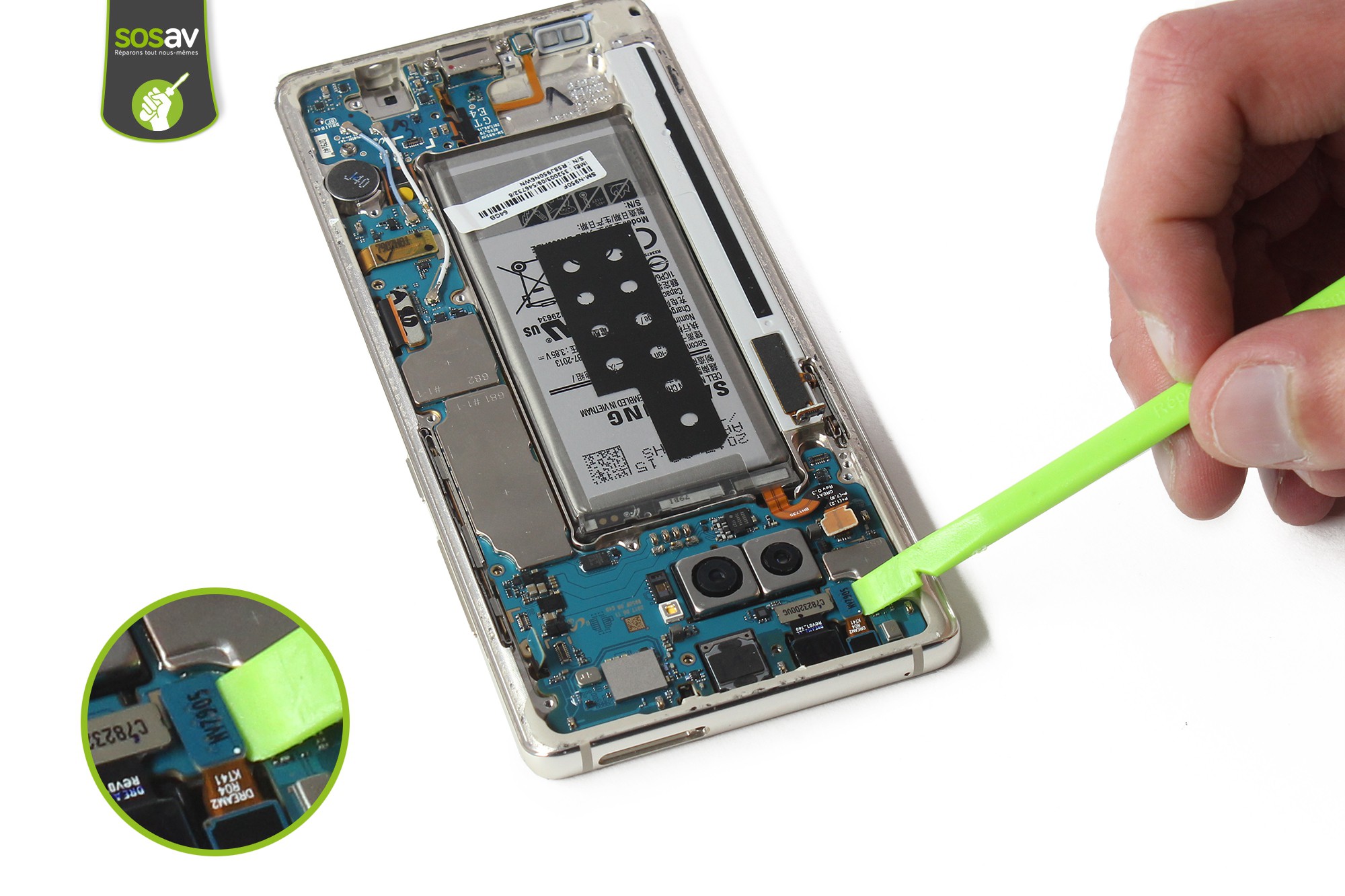

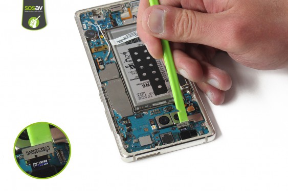

Débranchez ensuite la nappe de l'écran puis le câble d'interconnexion GSM côté carte mère, toujours avec la spatule en nylon
Etape 25

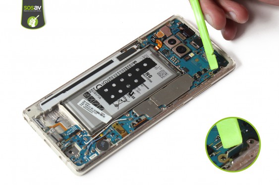

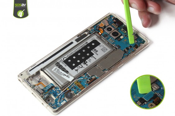

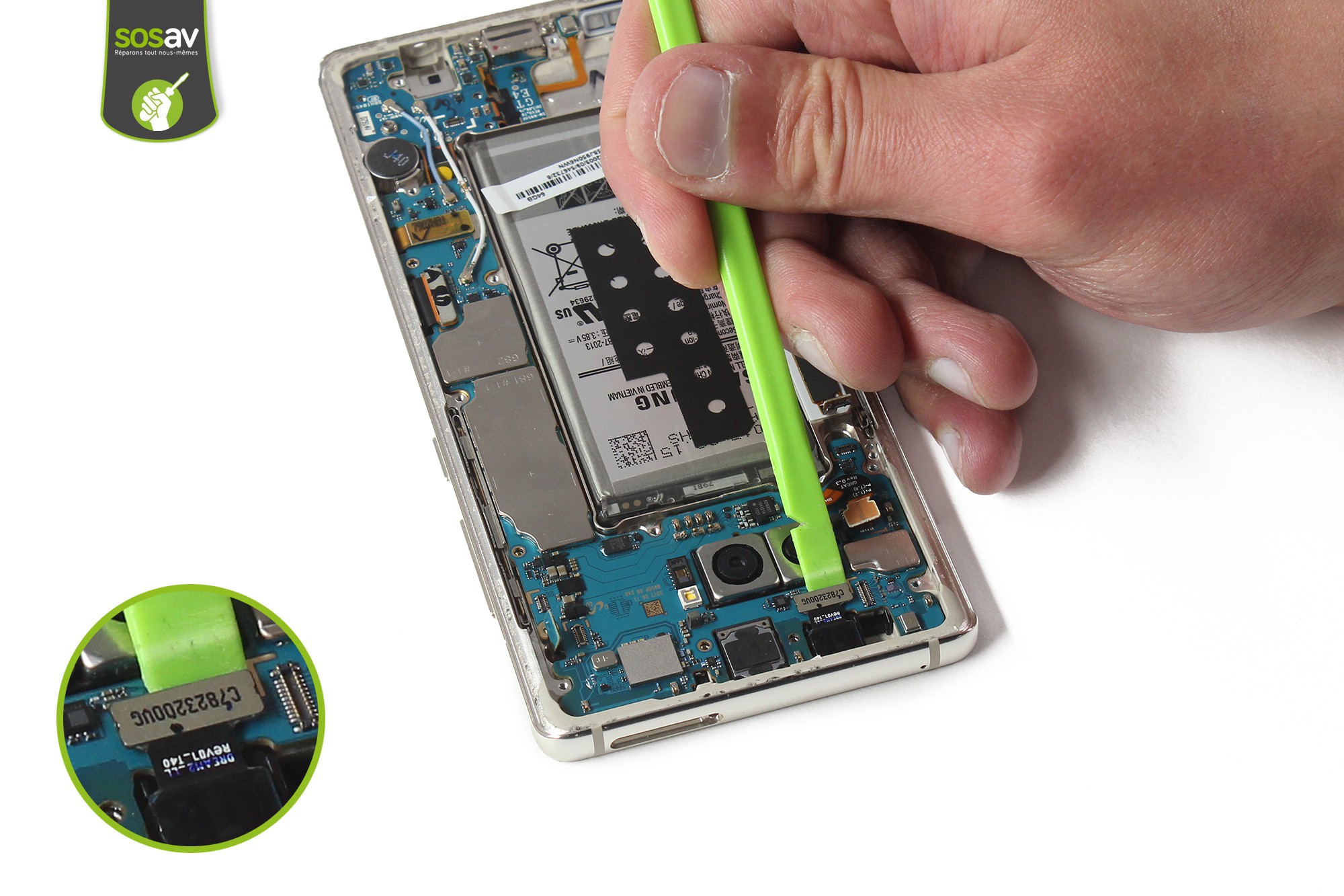

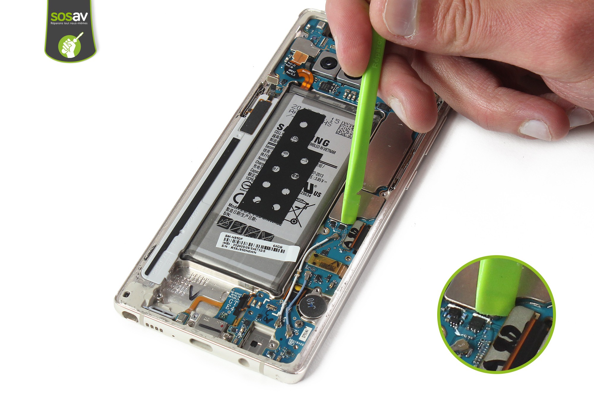

Déconnectez ensuite la nappe du capteur du stylet.
Etape 26

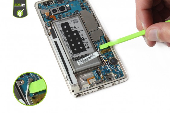

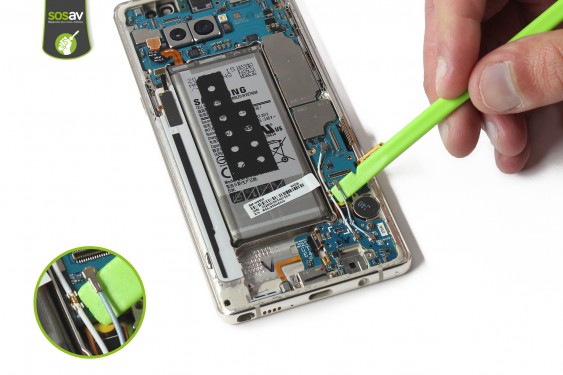

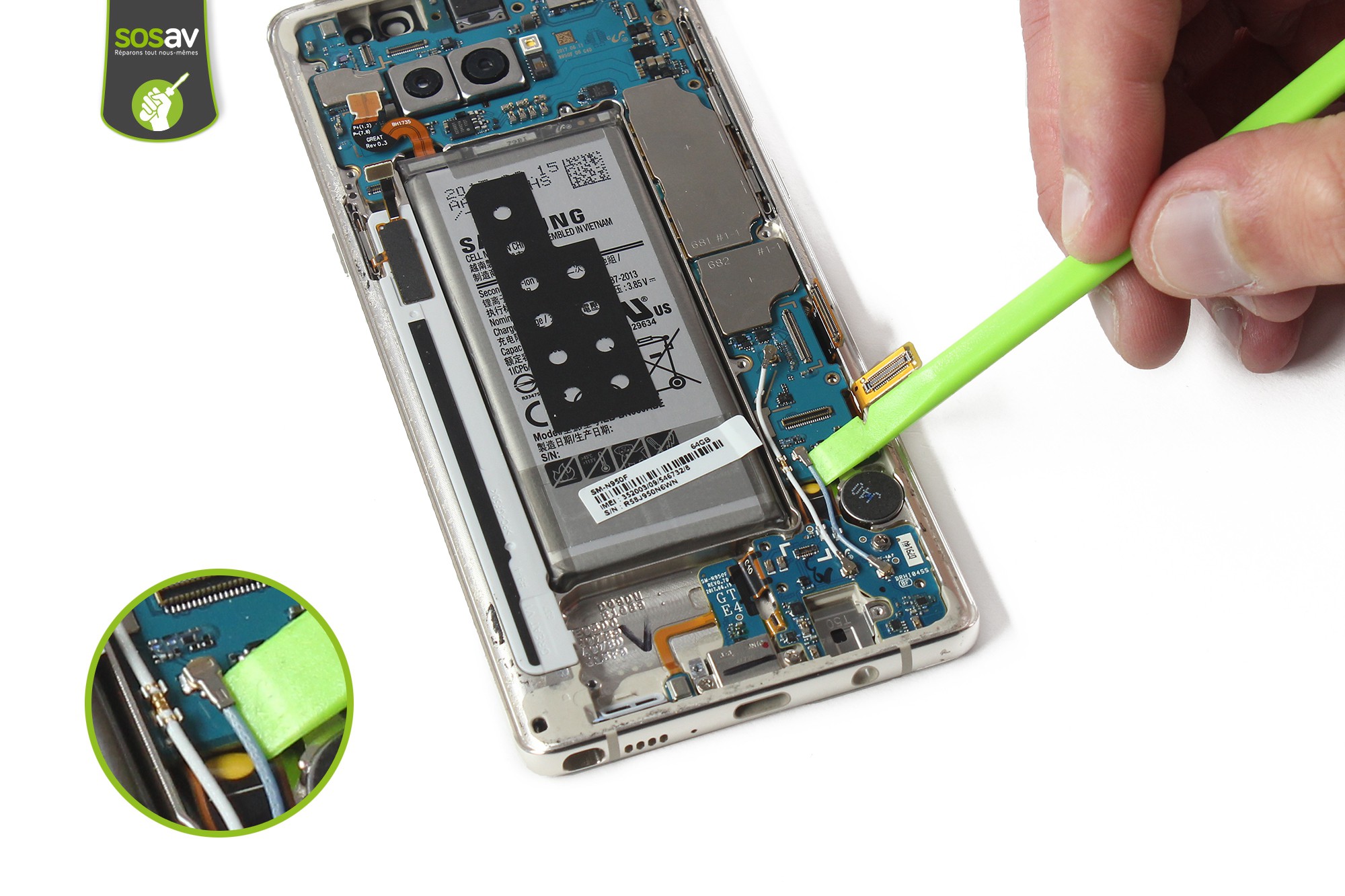

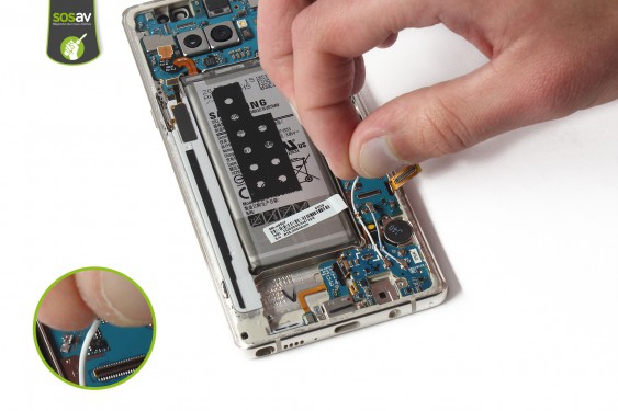

Débranchez le câble d'interconnexion WiFi, côté carte mère.Saisissez le câble et sortez-le de son support.
Etape 27

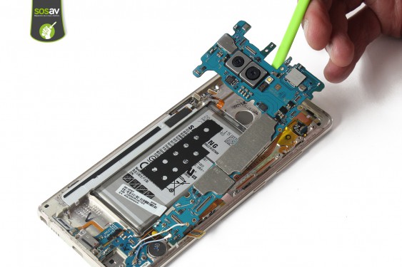

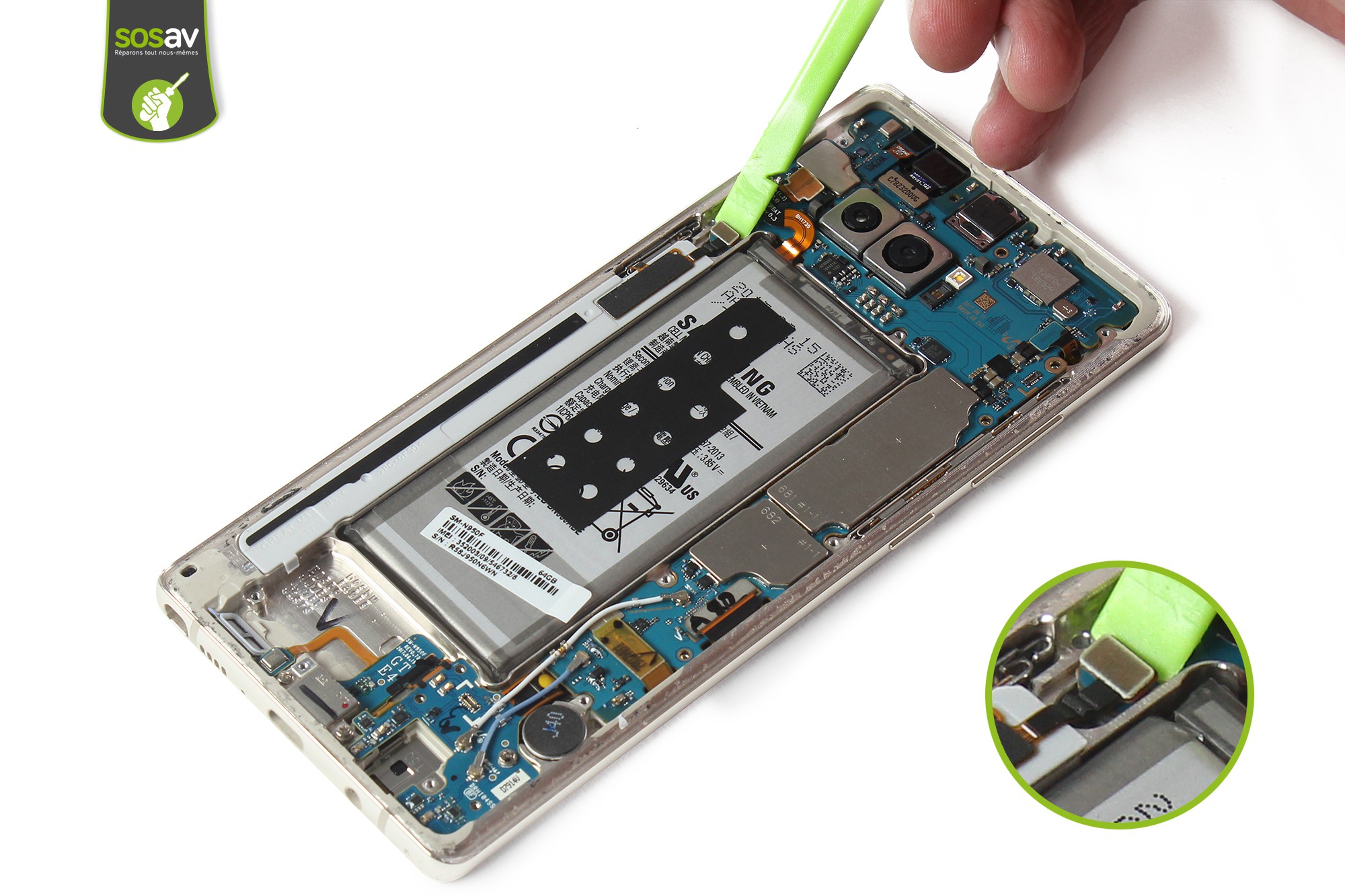

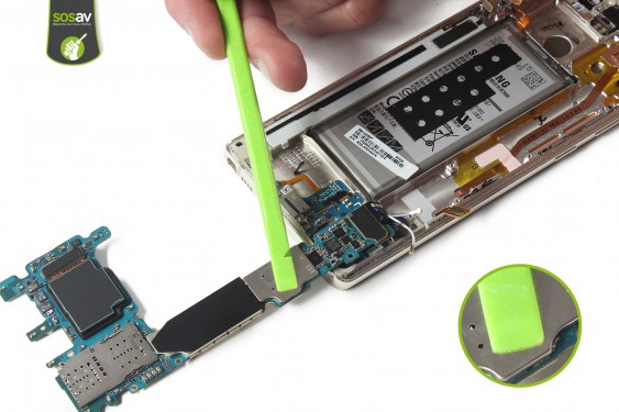

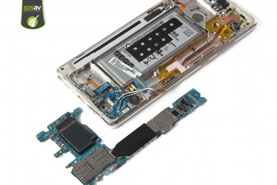

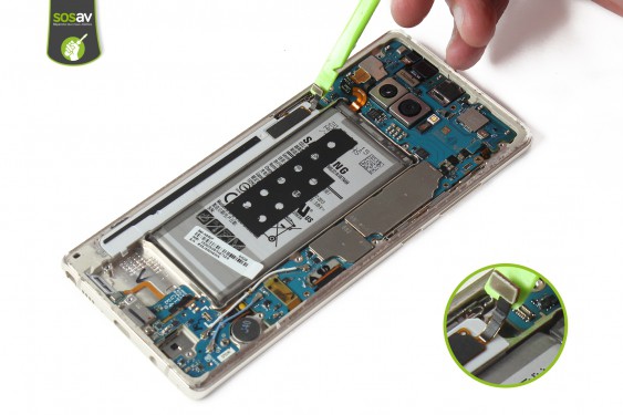

Insérez maintenant la spatule en nylon sur la partie supérieure gauche de la carte mère. Faites tout doucement levier afin de la faire basculer de 90°.
Etape 28

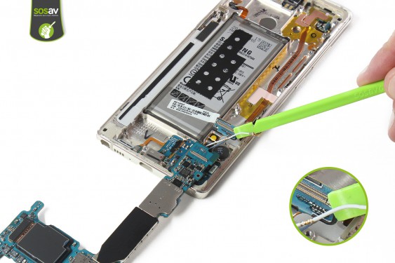

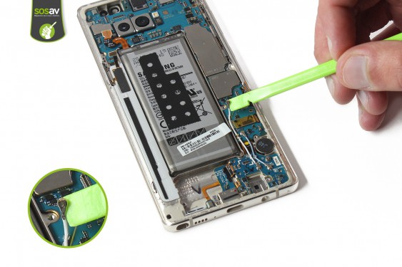

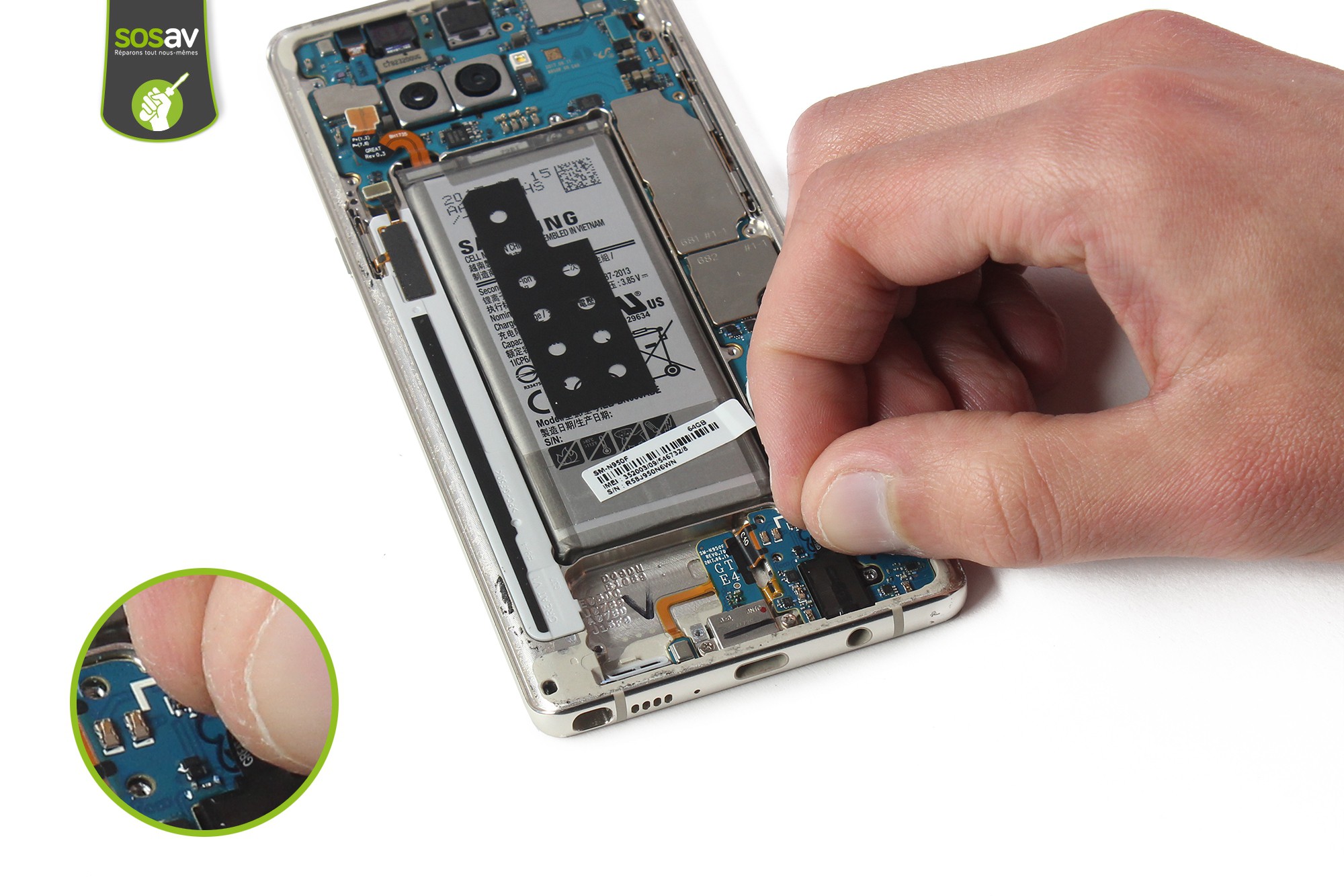

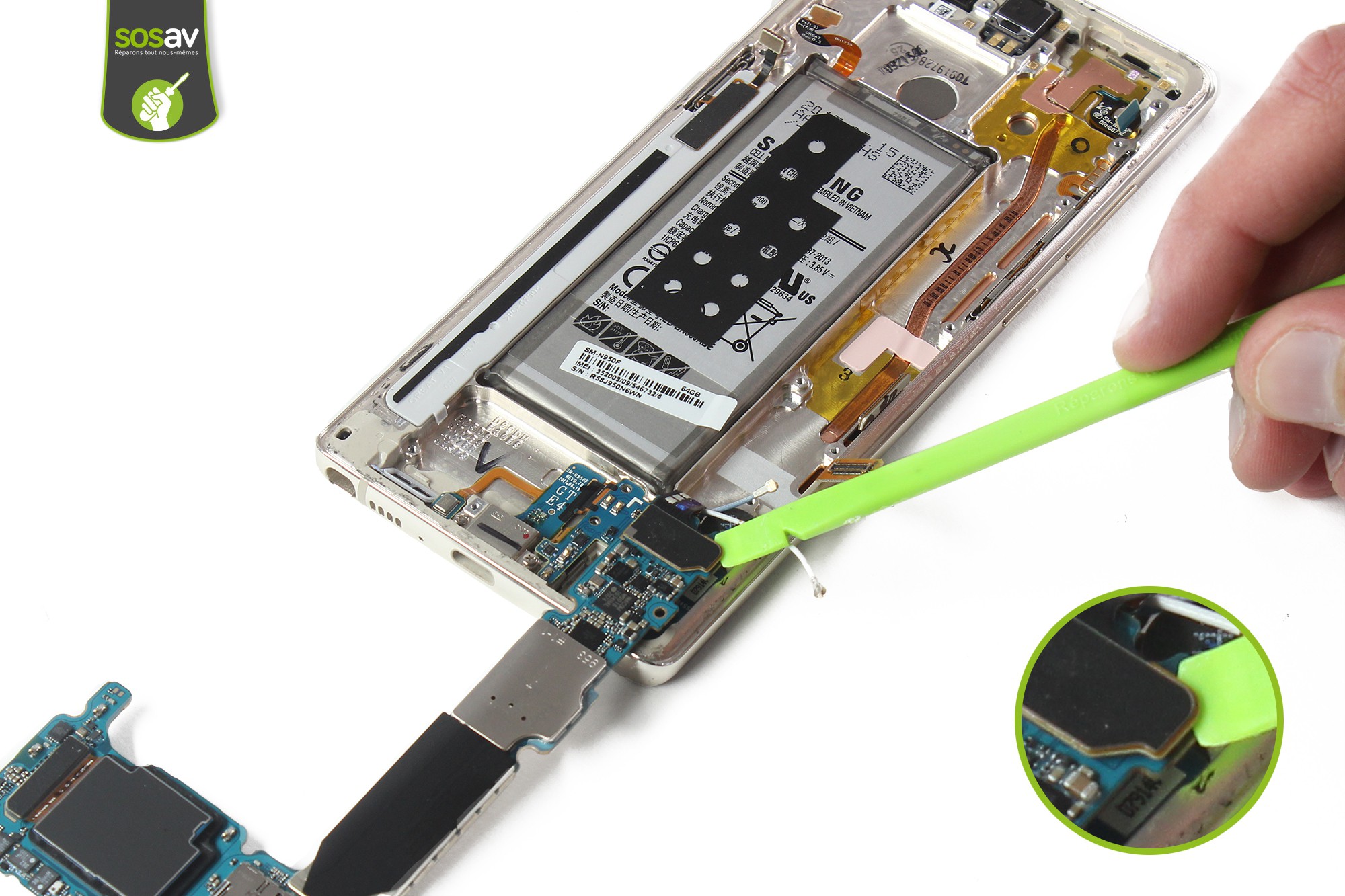

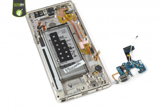

Conservez la spatule en nylon pour déconnecter le connecteur de charge.Procédez au retrait de la carte mère.
Etape 29

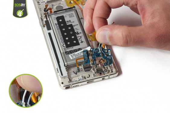

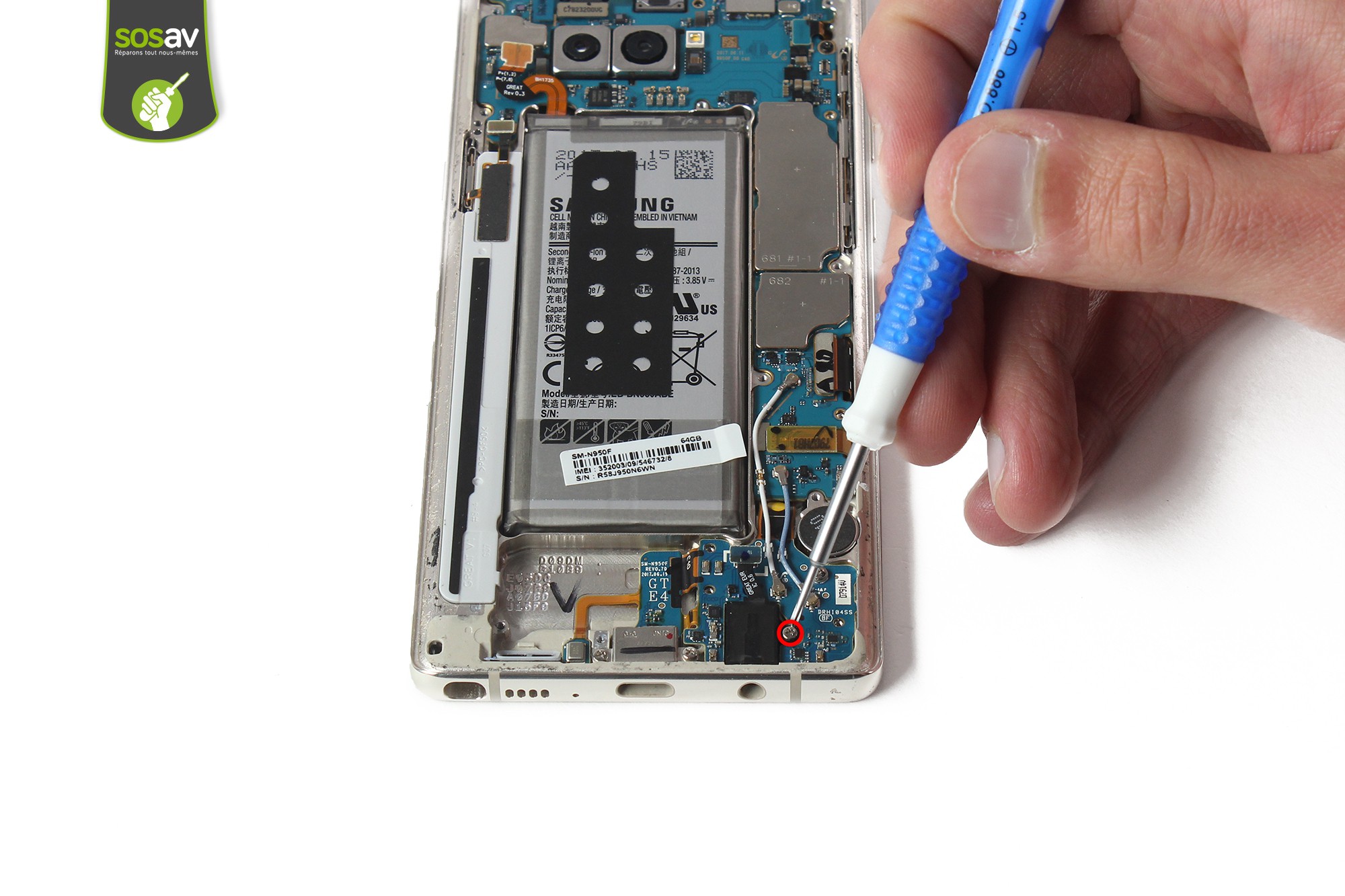

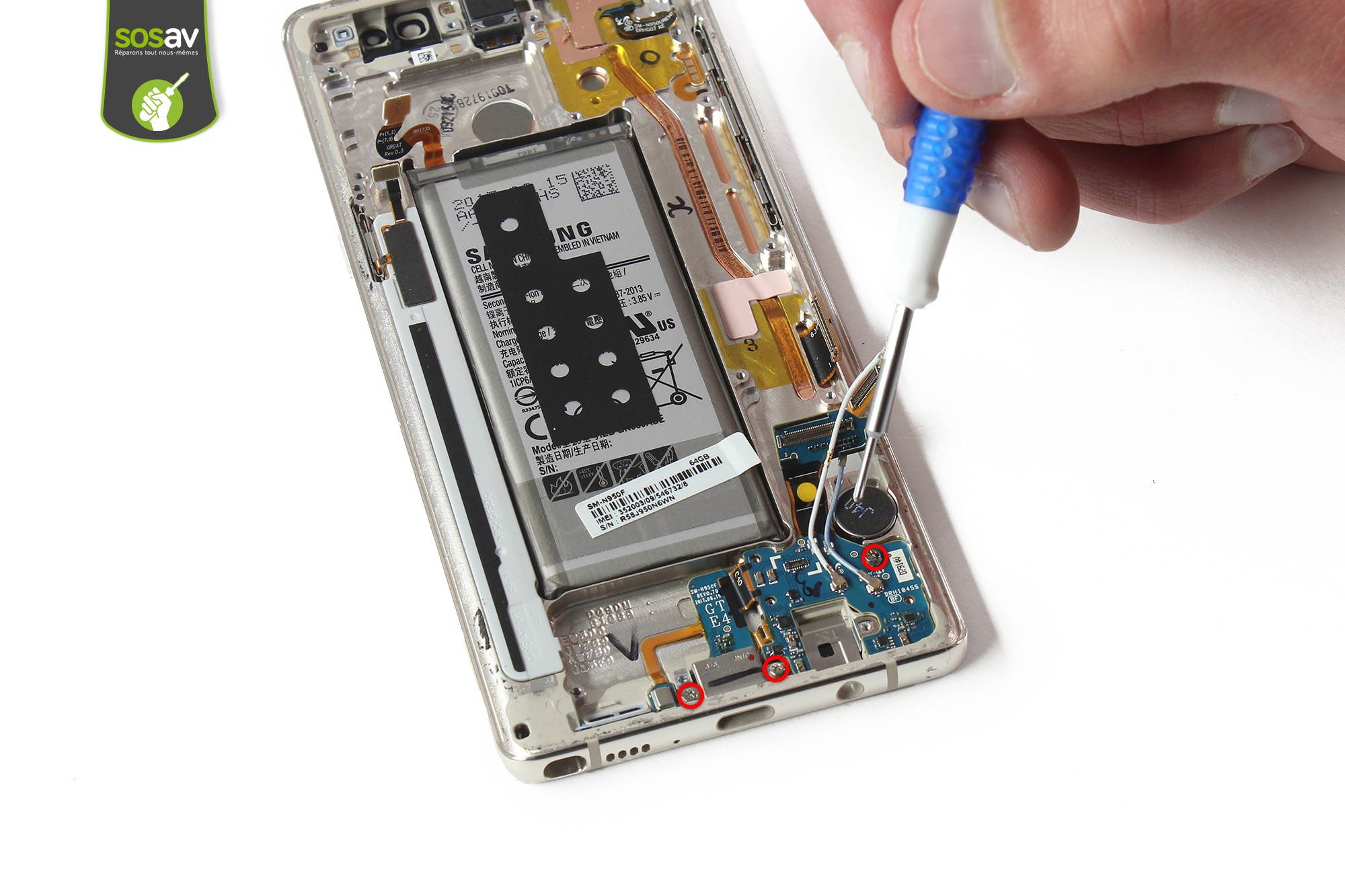

Dévissez les 3 vis entourées en rouge maintenant le connecteur de charge sur le châssis, à l'aide du tournevis cruciforme.
Etape 30

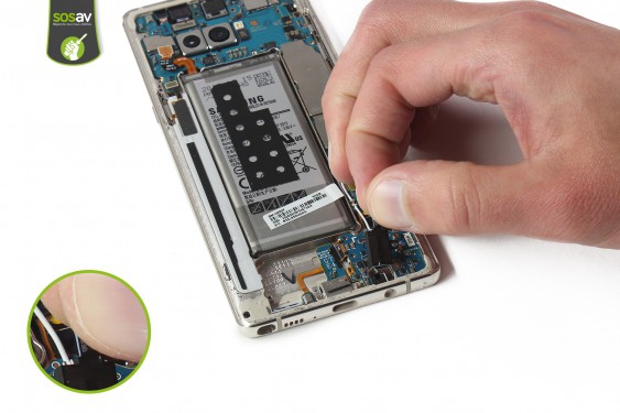

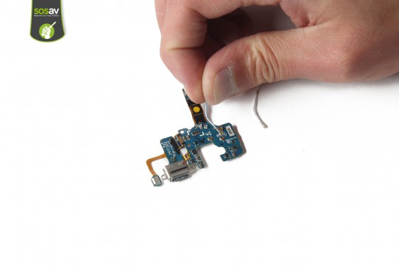

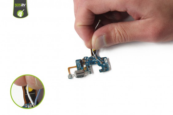

Saisissez ensuite le connecteur de charge et retirez-le.
Etape 31

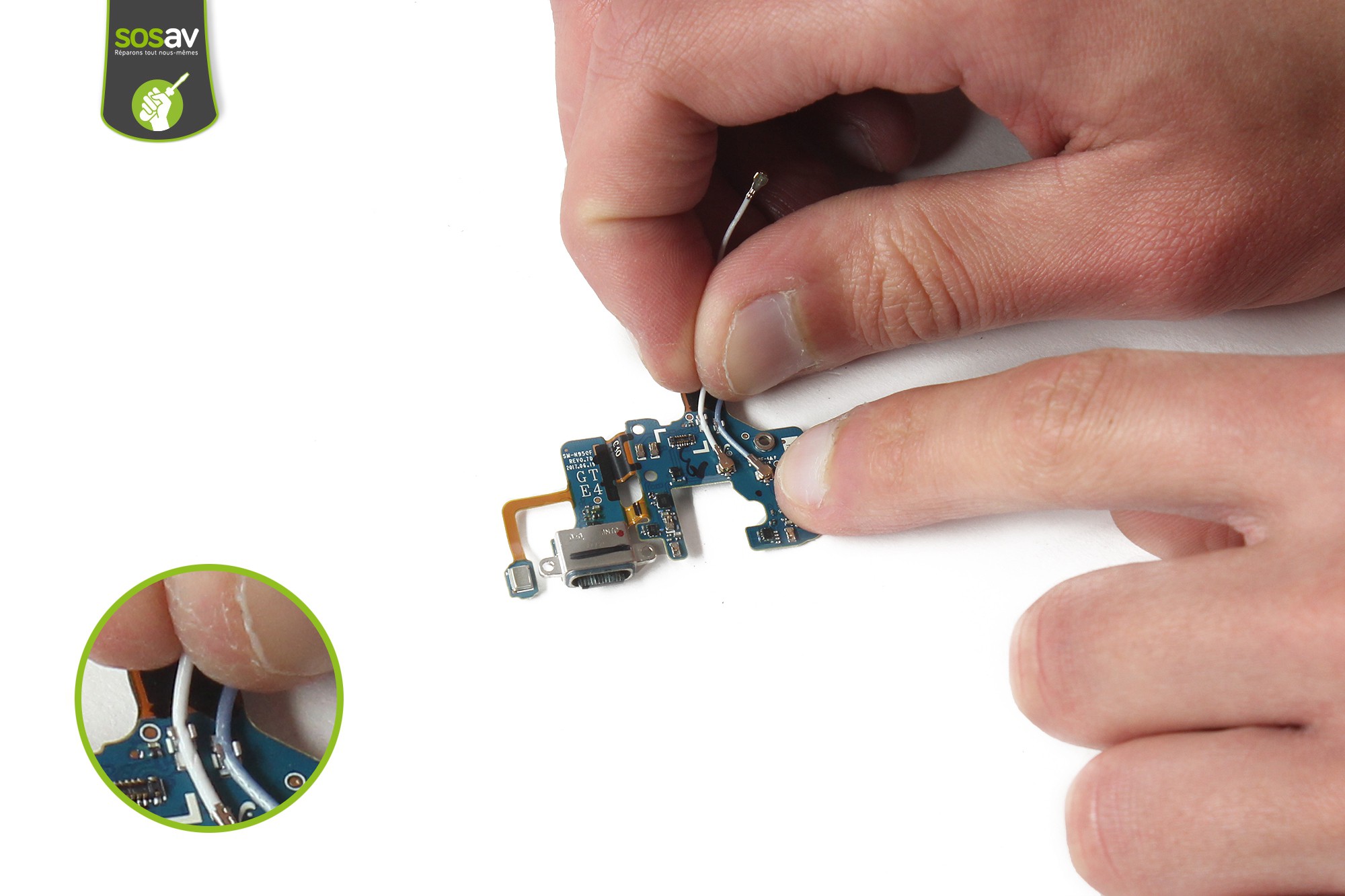

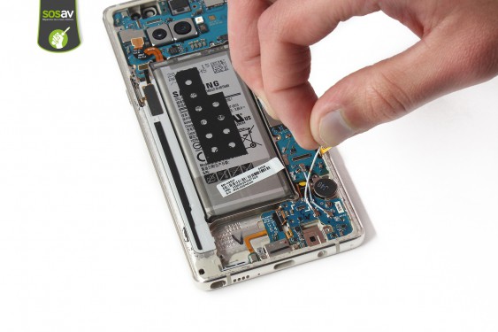

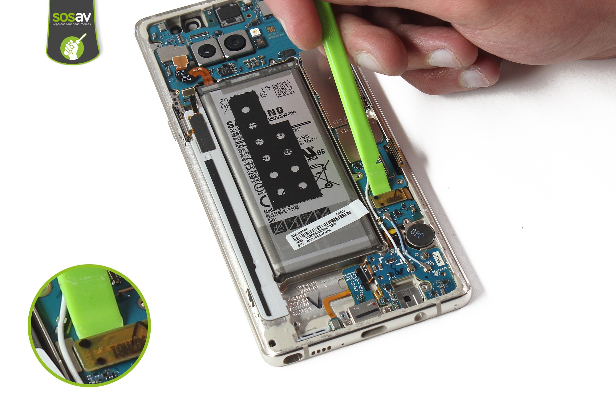

Saisissez le câble d'interconnexion GSM et procédez à son retrait.
Etape 32

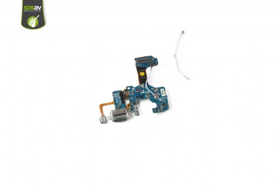

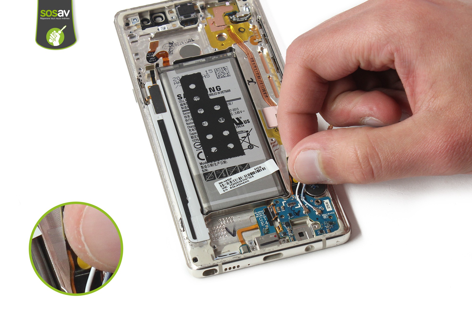

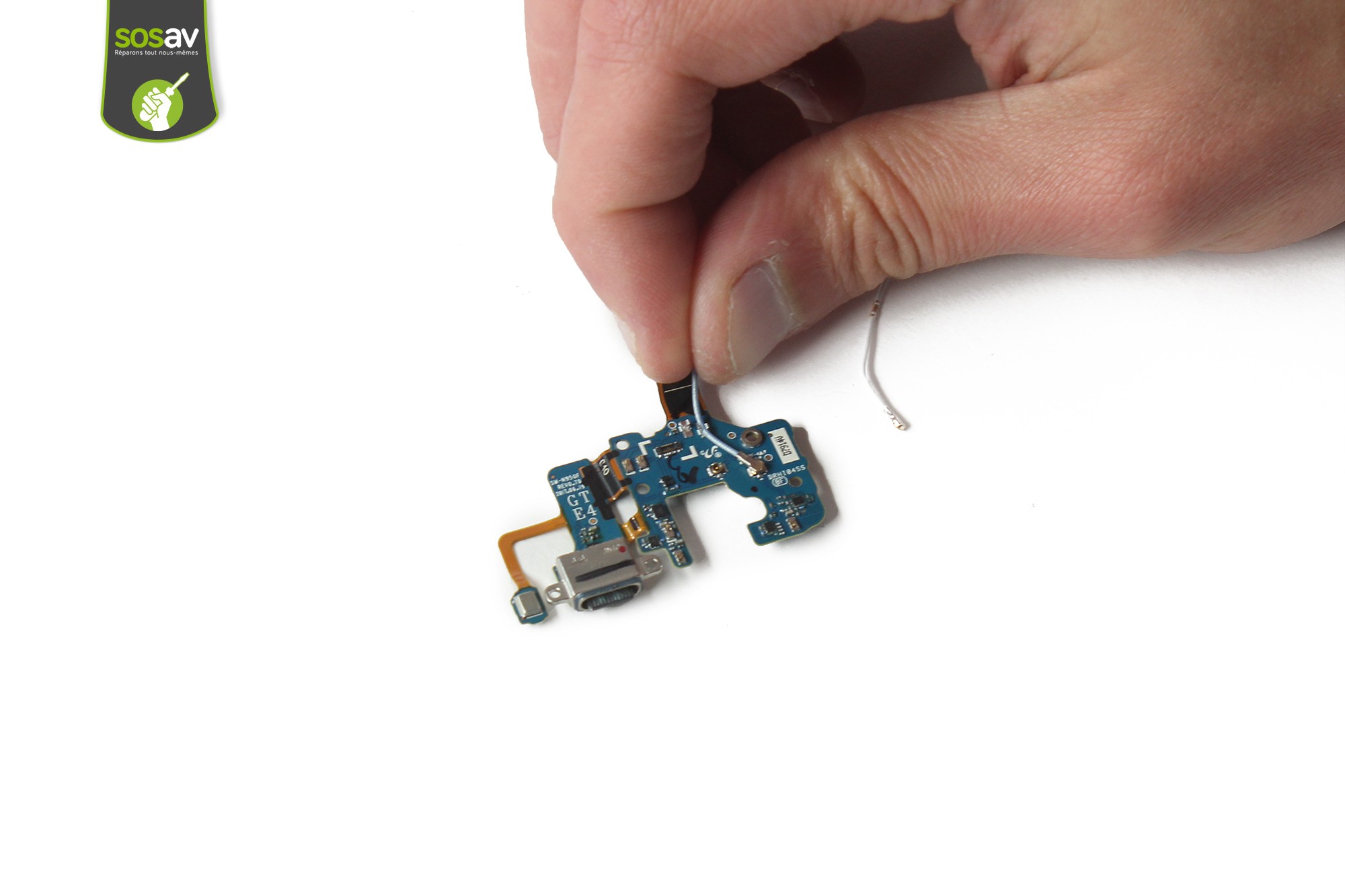

Prenez ensuite le câble d'interconnexion WiFi et retirez-le.
Etape 33

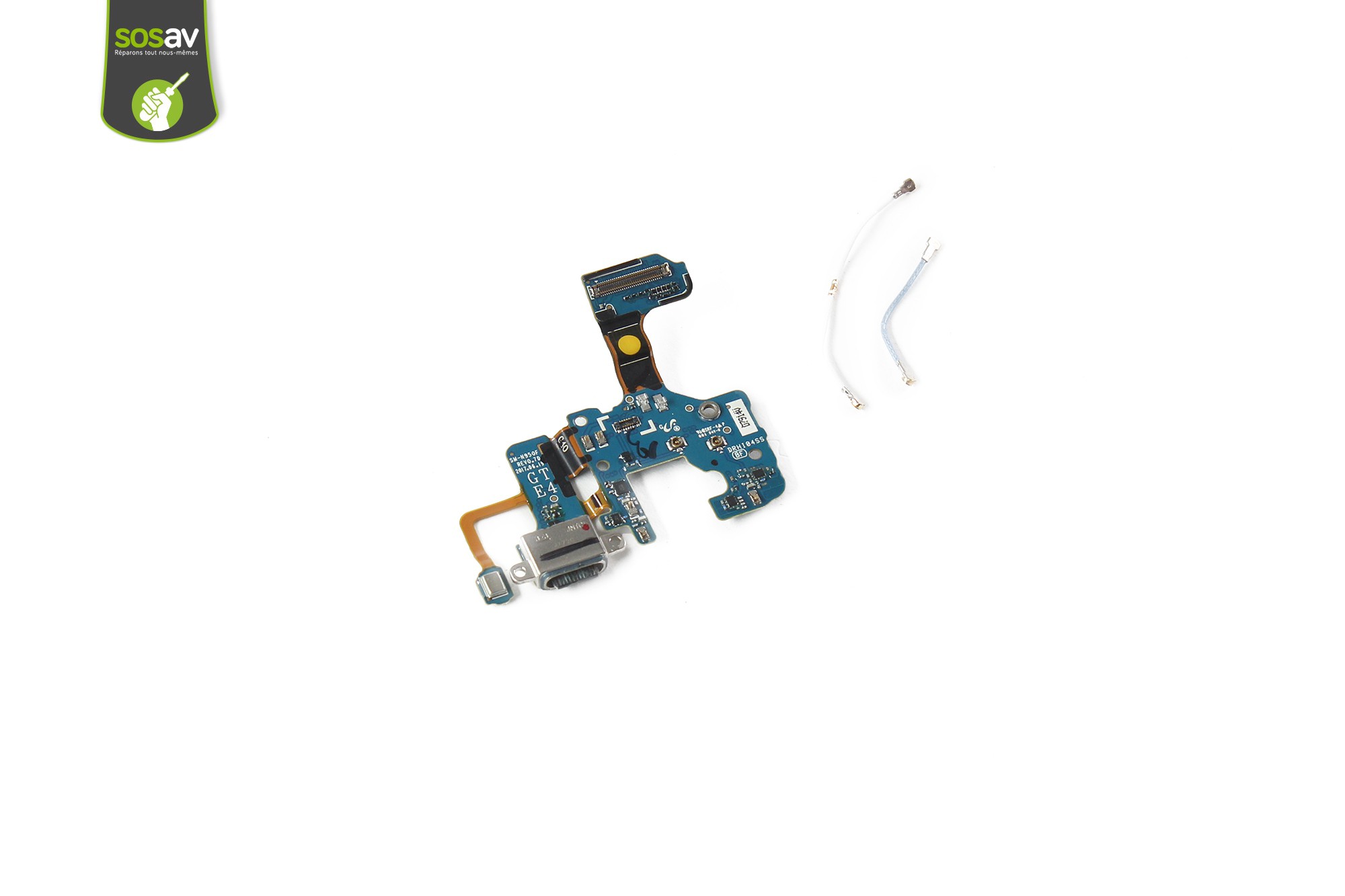

Le connecteur de charge Galaxy Note 8 est désormais démonté.Remplacez-le par un connecteur neuf si besoin. Vous n'aurez ainsi plus de problèmes de charge de la batterie, ou de connexion aux ordinateurs.Et le remontage alors ? Suivez les étapes du guide en sens inverse et le tour est joué !
