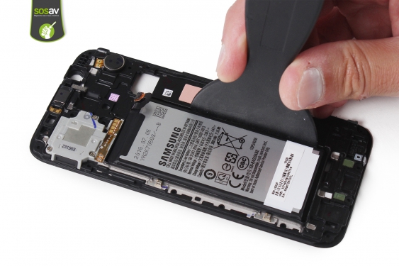

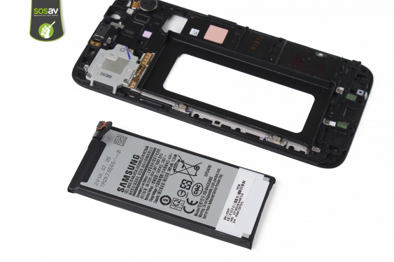

Réchauffez durant 5 à 10 secondes maximum la batterie du téléphone (côté écran) afin de ramollir la colle qui la maintient au châssis.
Etape 27

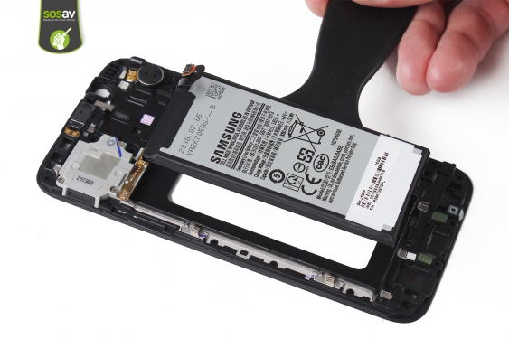

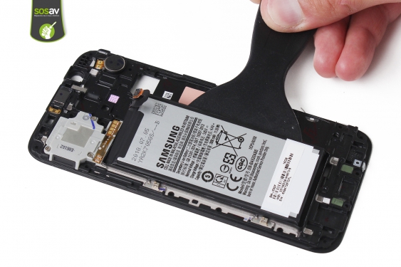

Insérez la spatule large et plate dans l'interstice châssis-batterie à droite de la batterie et soulevez-la délicatement.
L'opération peut être plus complexe et plus longue selon la quantité d'adhésif présent sous la batterie.
Soyez délicat et minutieux, faites attention à ne pas percez la batterie.
Procédez à son retrait.

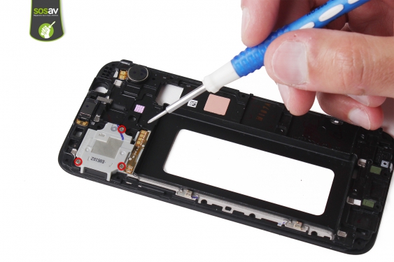

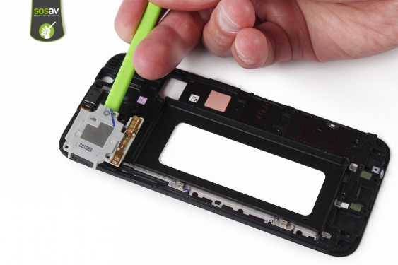

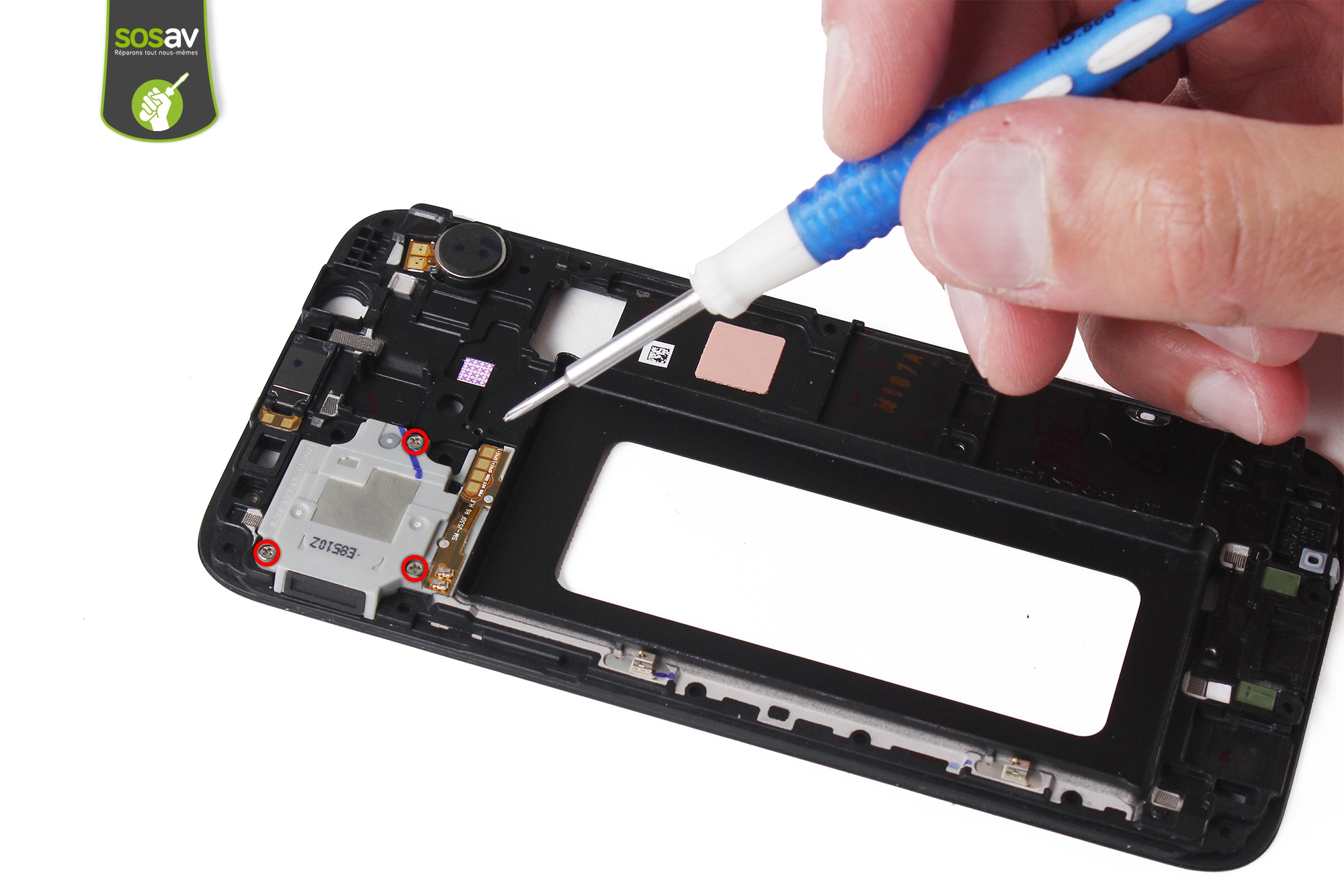

Dévissez les trois vis entourées en rouge maintenant le haut-parleur externe.
Etape 29

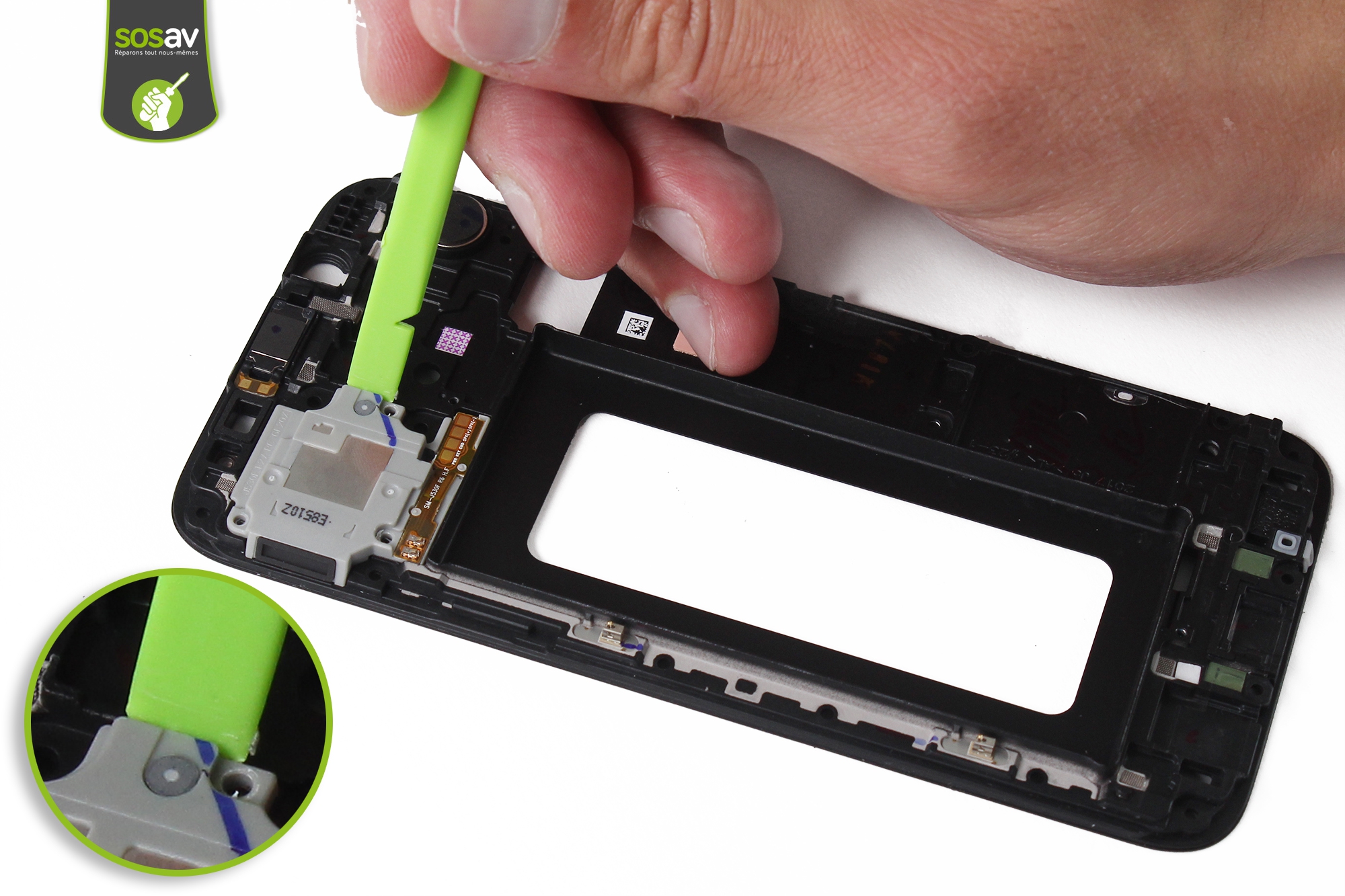

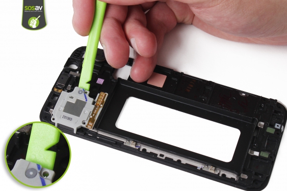

A l’aide de la spatule en nylon, déclipsez le haut-parleur externe et procédez à son retrait.

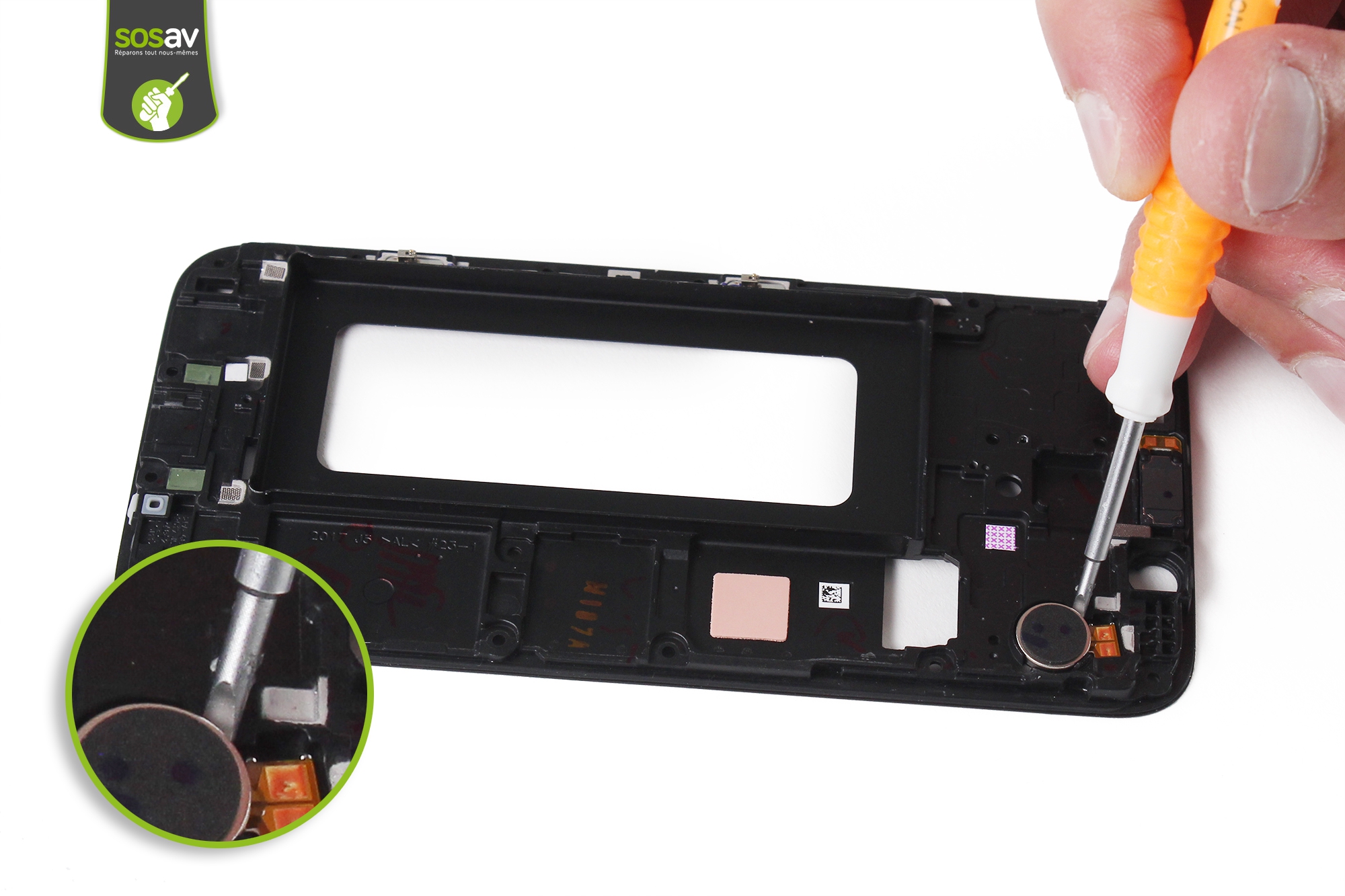

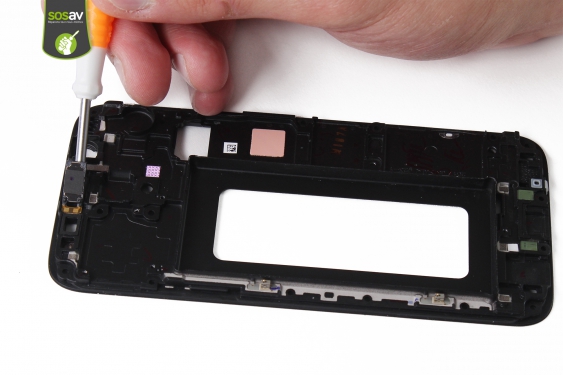

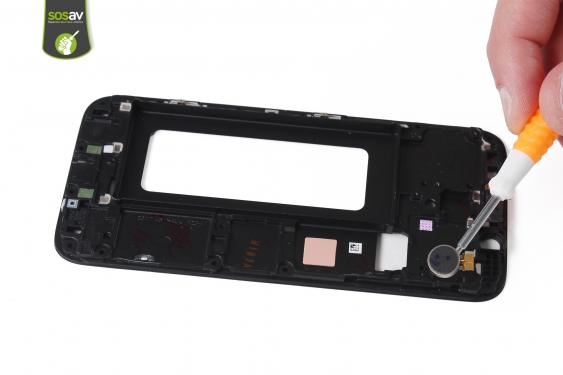

Décollez le vibreur grâce ai tournevis plat.Vous pouvez le retirer.

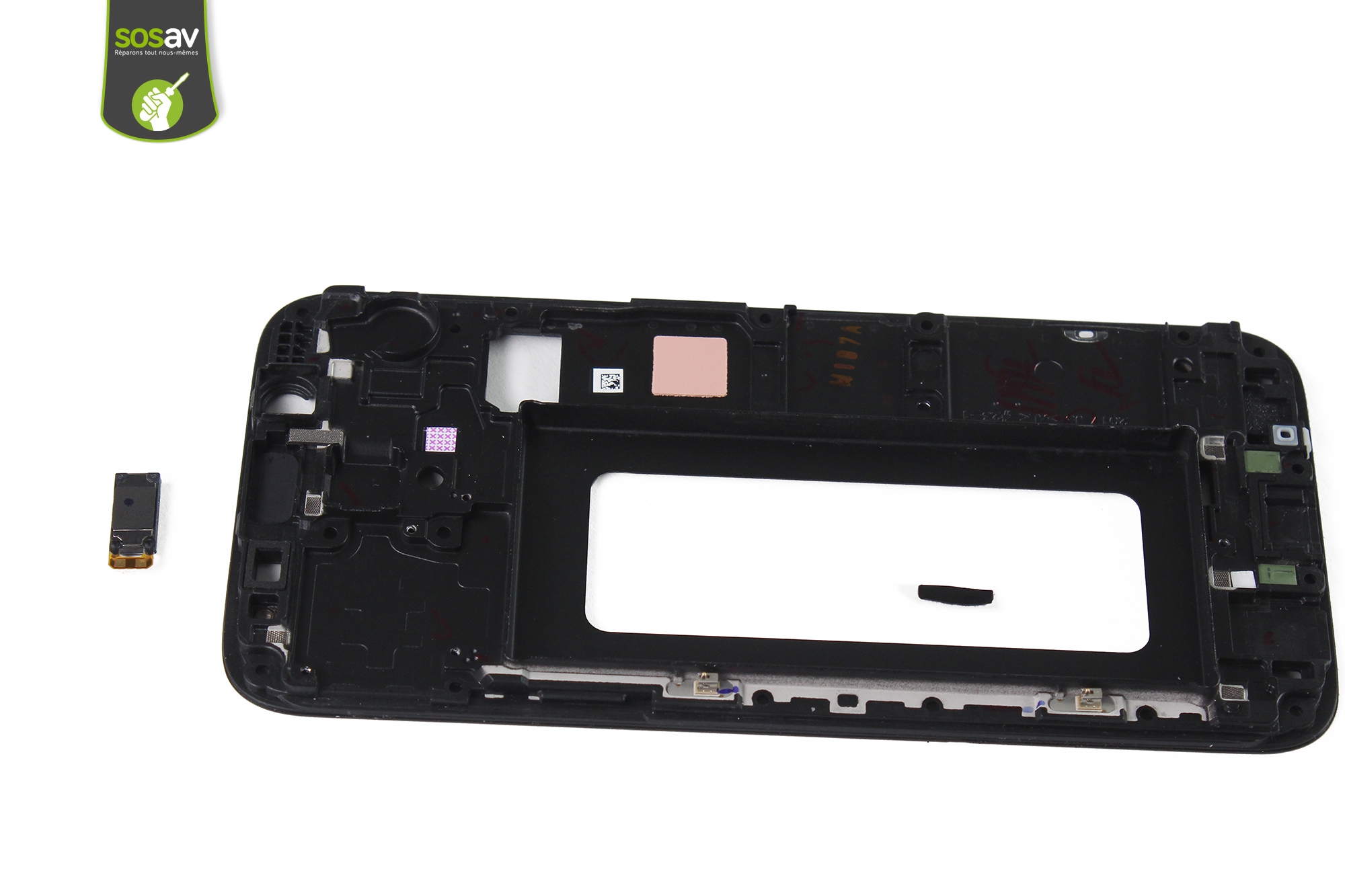

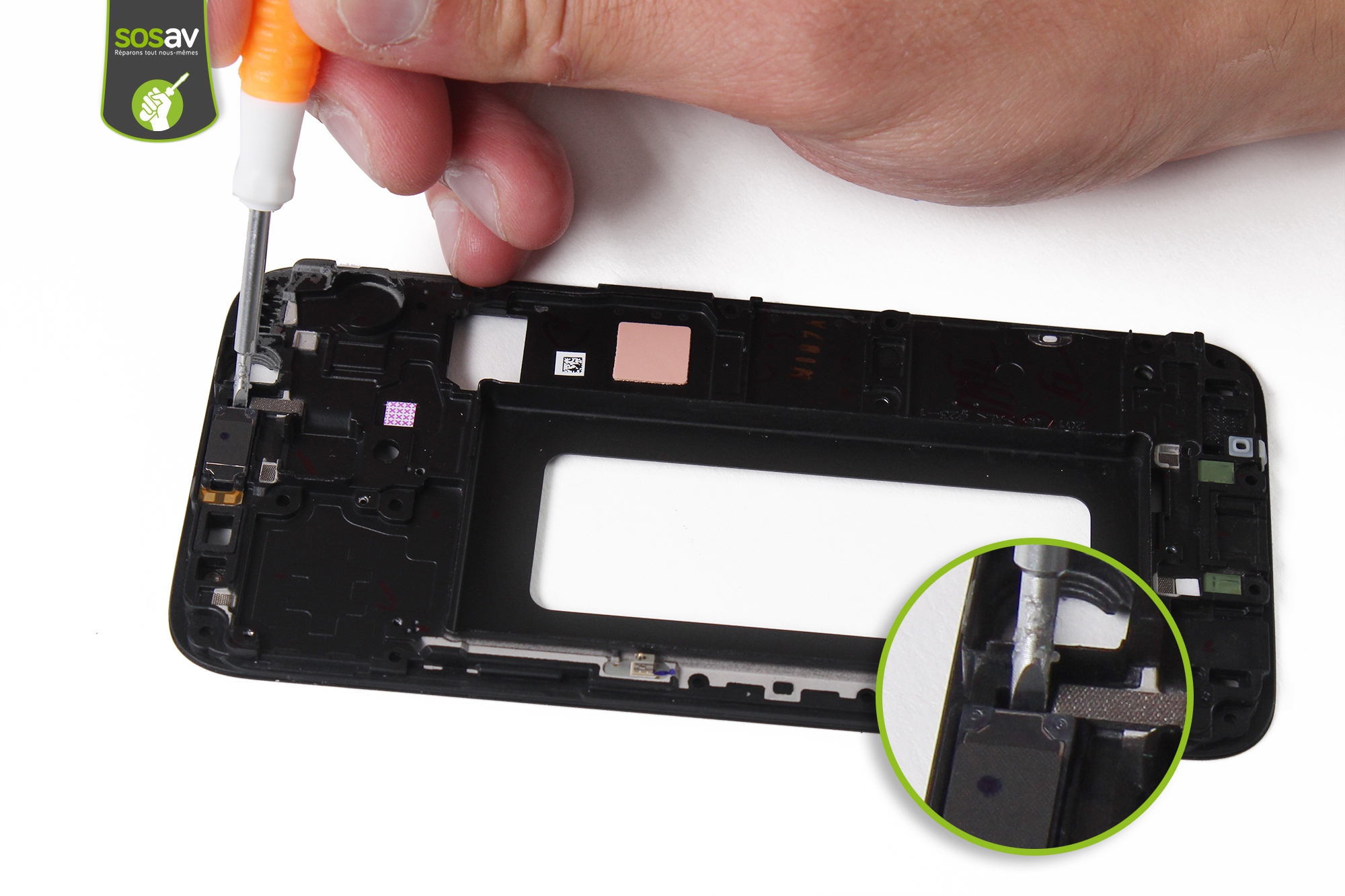

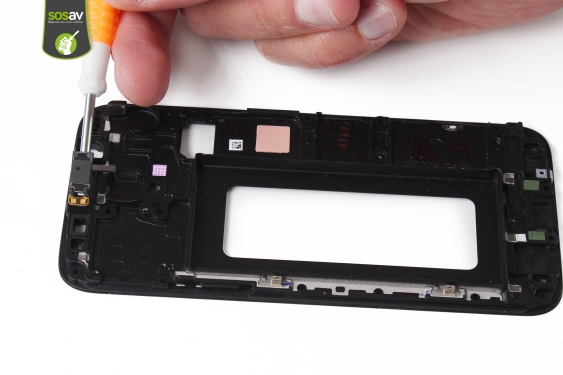

Toujours avec le tournevis plat, décollez et retirez le haut-parleur interne.
Etape 32

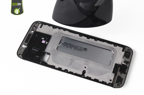

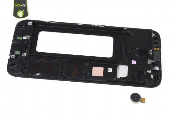

Votre châssis interne Galaxy J5 2017 est maintenant démonté.Vous pouvez le remplacer par un châssis interne neuf si besoin !
