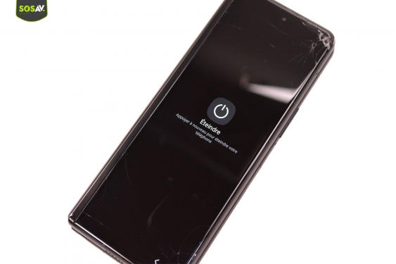

Il est recommandé de prendre des précautions en effectuant une sauvegarde de vos données avant de commencer votre réparation sur le Galaxy Z Fold3.

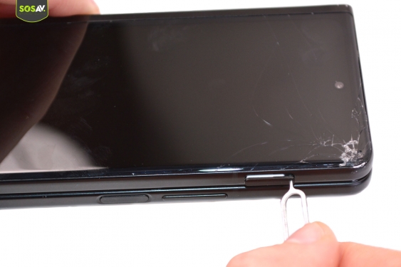

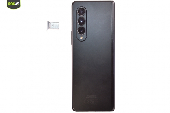

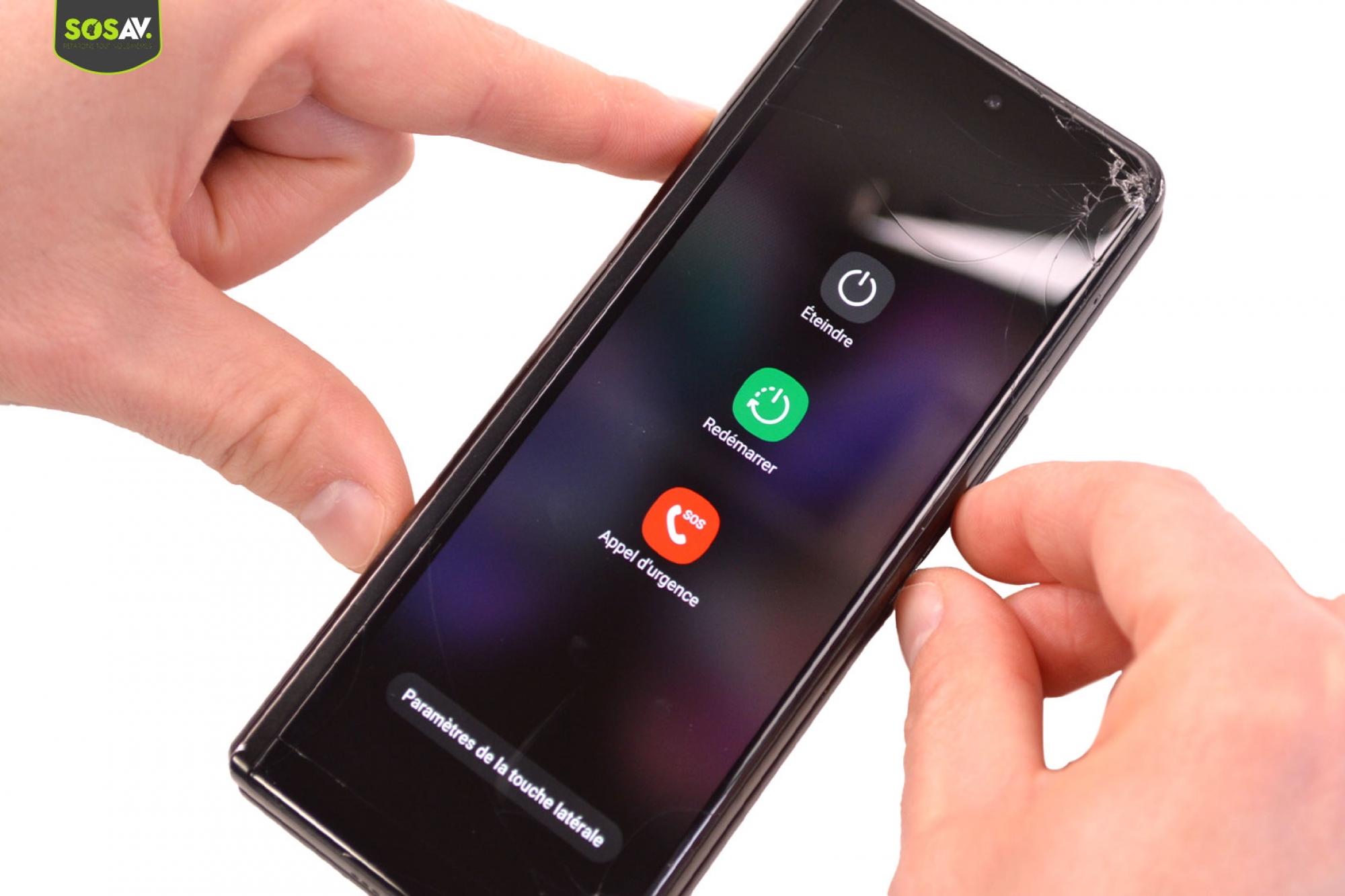

Ensuite, retirez le tiroir de la carte SIM de l'appareil.

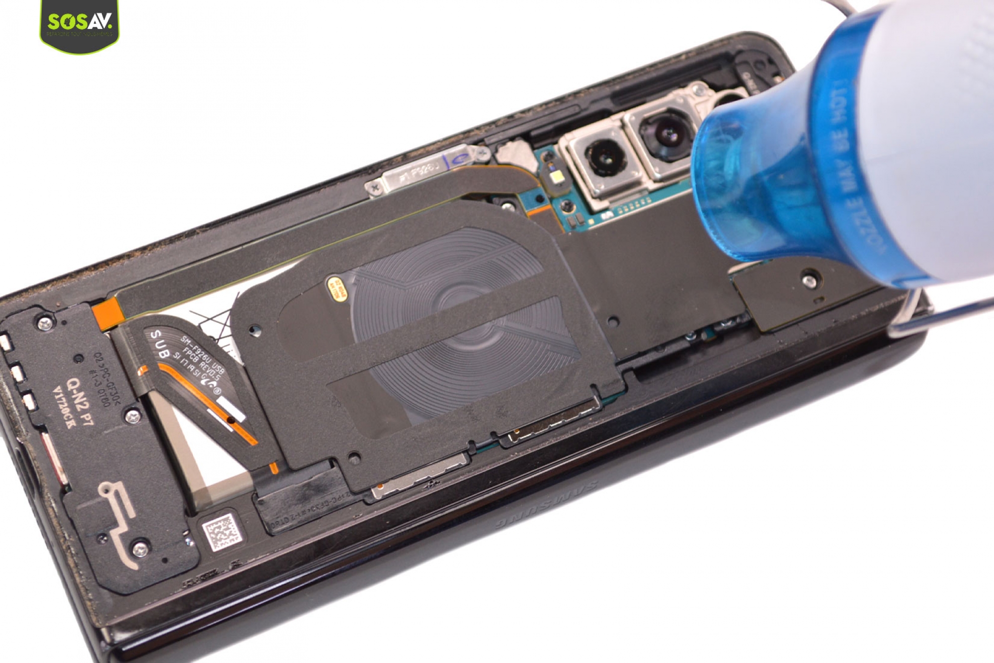

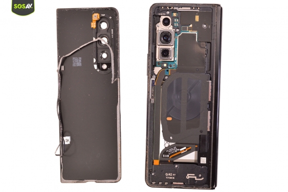

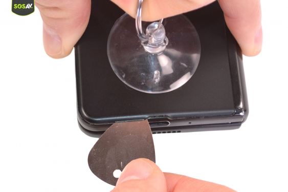

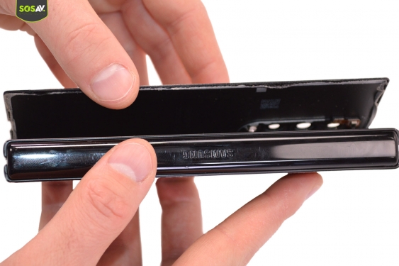

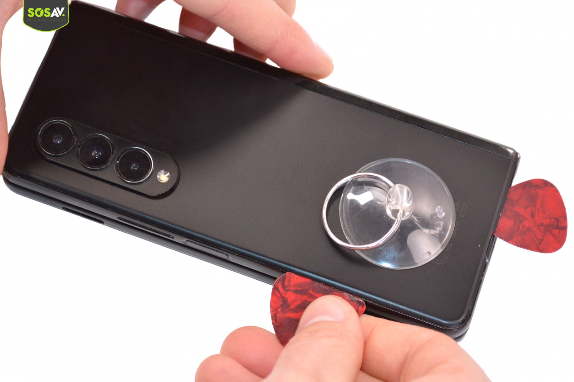

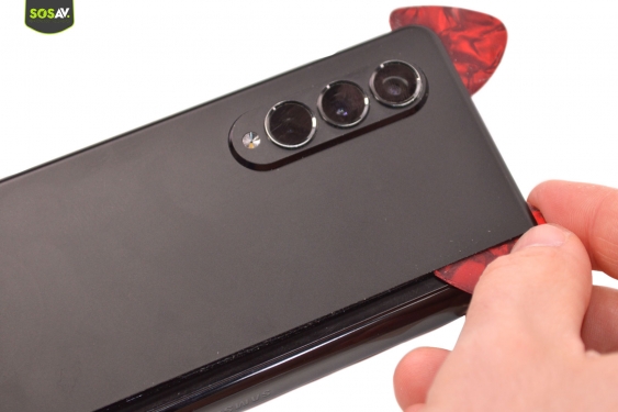

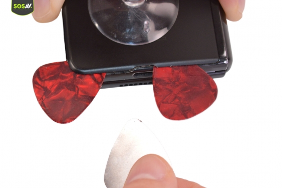

Ensuite, fixez la ventouse sur la surface arrière pour soulever le composant tout en insérant un médiator troué entre la vitre arrière et le châssis. Créez un espace afin de pouvoir ensuite remplacer le médiator métallique par des équivalents en plastique.

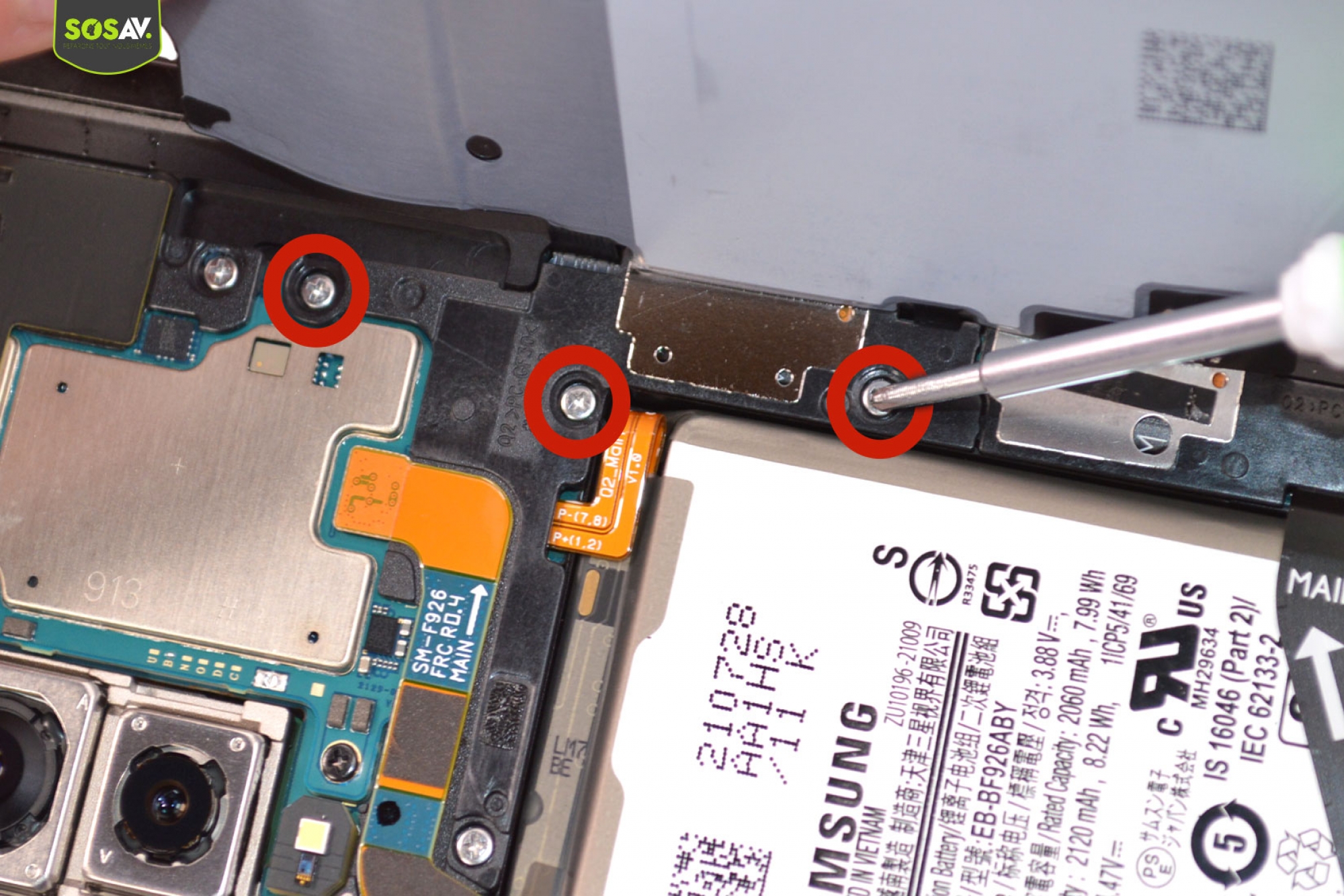

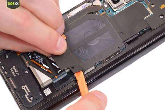

De plus, déplacez la bobine de gauche à droite afin de pouvoir accéder aux vis.

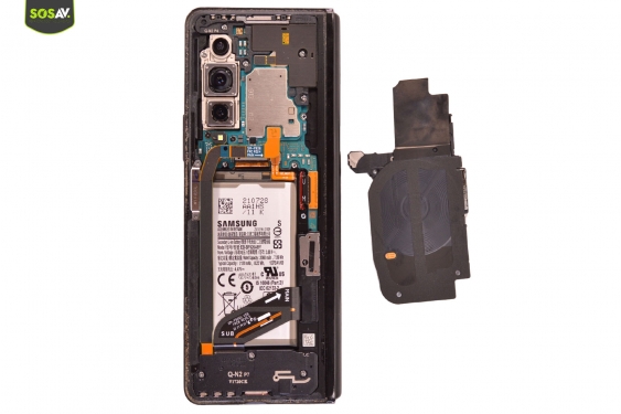

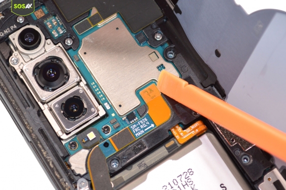

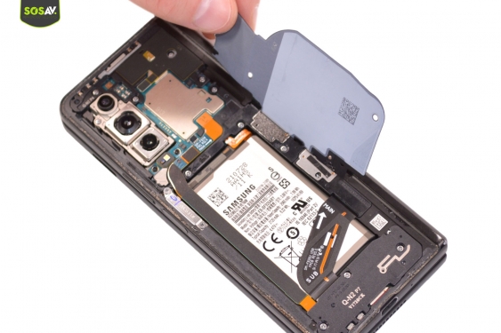

Avant de retirer complètement la nappe d'induction du téléphone, veuillez vous assurer de déconnecter la nappe d'interconnexion.
