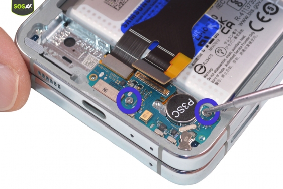

Enlever la plaquette et placez-la sur votre patron d'aide au montage.

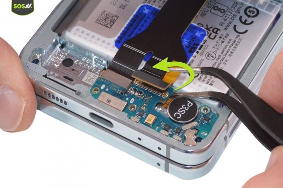

Déconnectez la premiere batterie
Déconnectez et décollez la nappe NFC, puis mettez-la de côté.

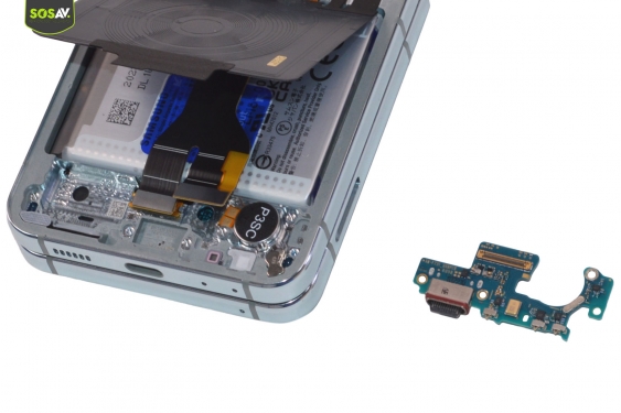

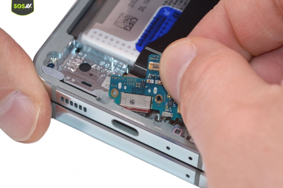

Utilisez la pincette et vos doigts pour le sortir du châssis.
