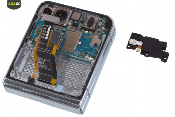

Retirez
les 5 vis cruciformes qui retiennent le haut-parleur externe et mettez-le de côté.

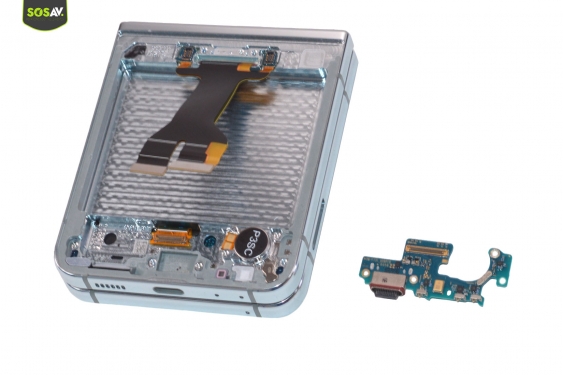

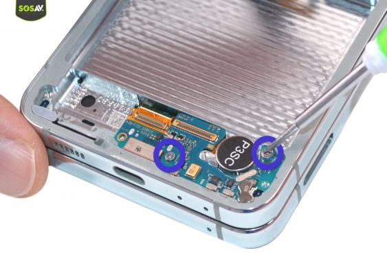

Dévissez
les deux vis cruciformes, et soulevez le connecteur de charge pour le sortir du châssis.

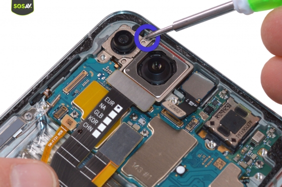

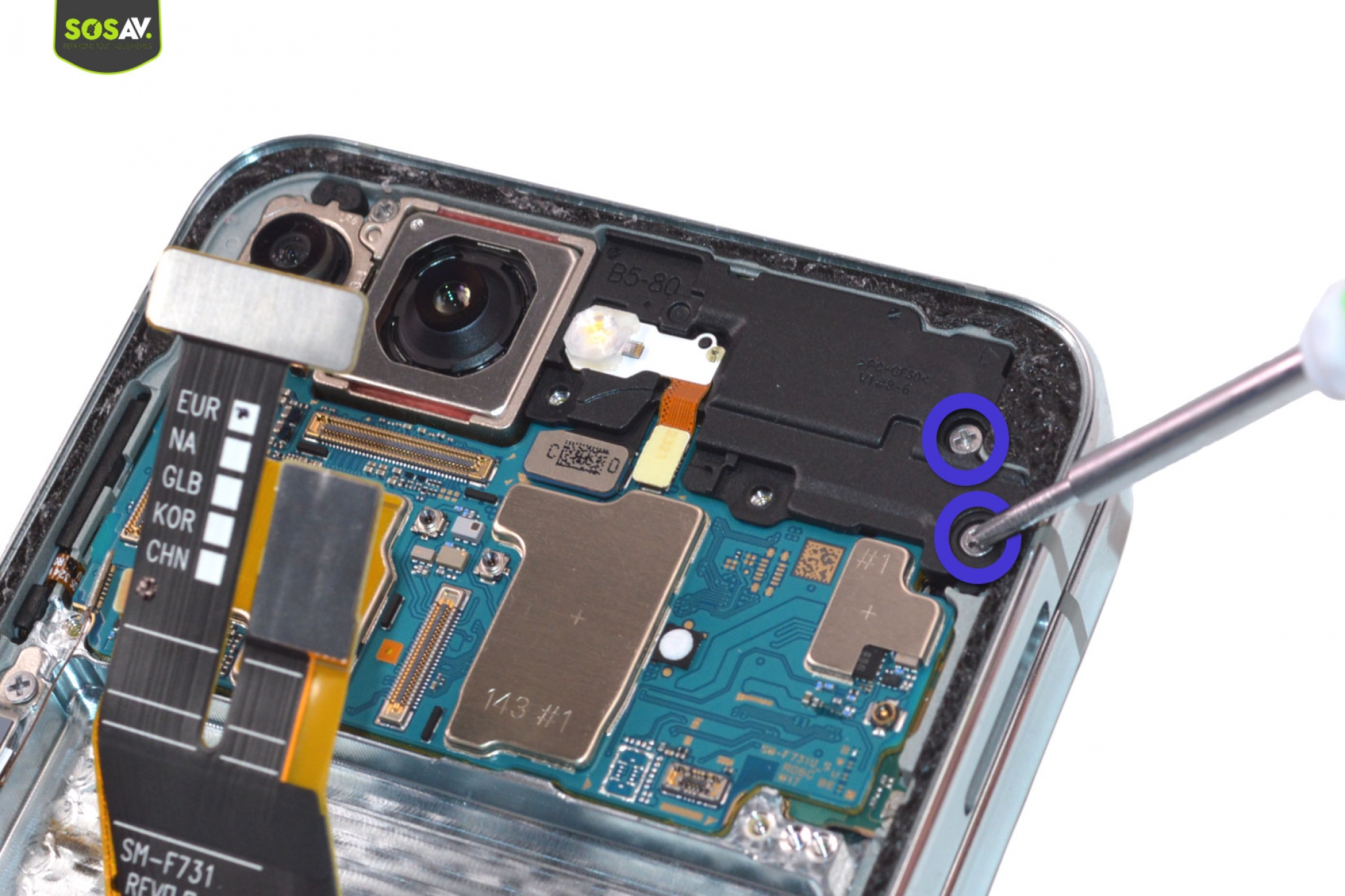

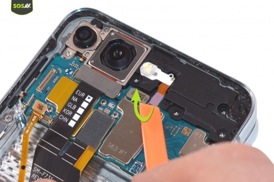

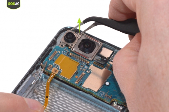

Retirez les vis cruciforme puis débranchez le support du flash.
Glissez la pointe de la pincette sous le composant pour le déclipser.

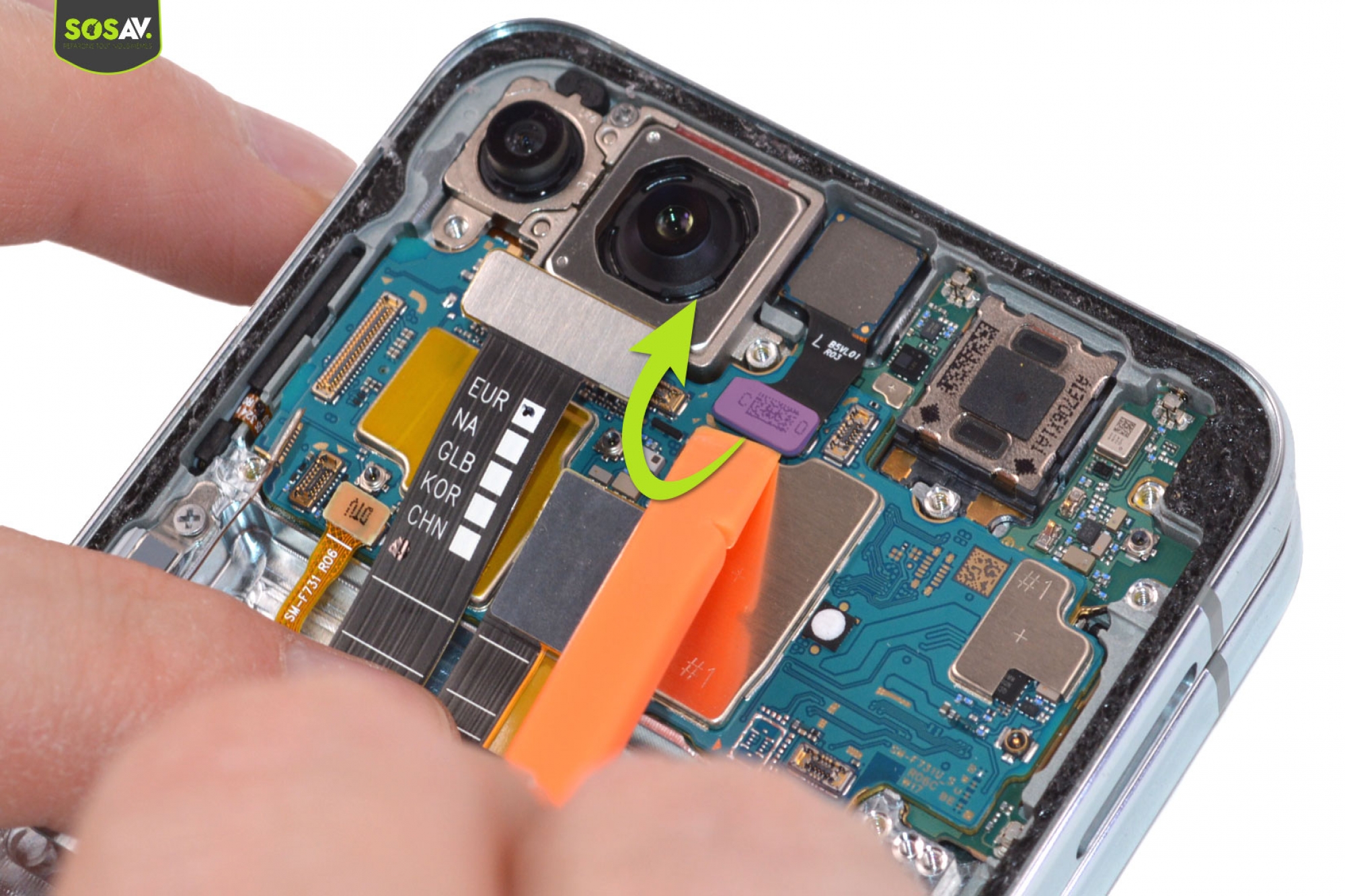

Déconnectez la nappe de la caméra selfie de la carte mère.

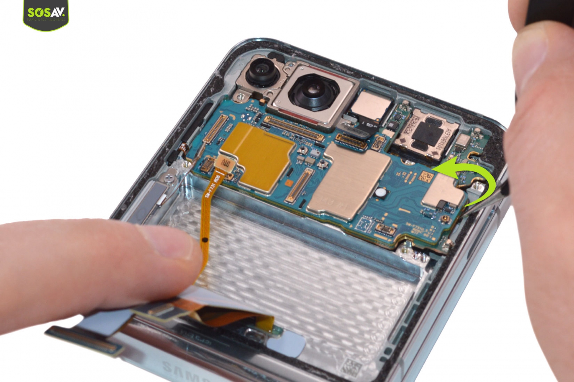

Dévissez, la vis cruciforme qui maintient encore la carte mère.

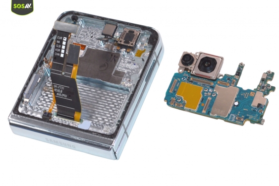

Soulevez la carte mère avec la brucelles afin de pouvoir la sortir du châssis de votre Galaxy Z Flip5.

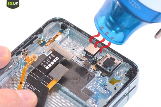

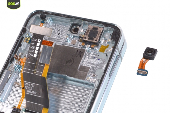

Chauffez légèrement la caméra avant afin de ramollir le sticker qui la maintient au châssis.
Introduisez la pincette sous le composant pour faire levier et récupérer l'objectif avant.

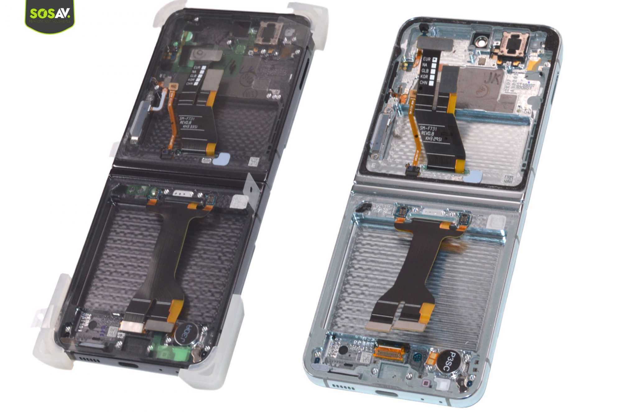

Vous avez retiré tous les composants de votre Galaxy Z Flip5 endommagé.
Remettre en place tous les éléments dans votre nouveau châssis avec écran en refaisant ce tutoriel en sens inverse.
