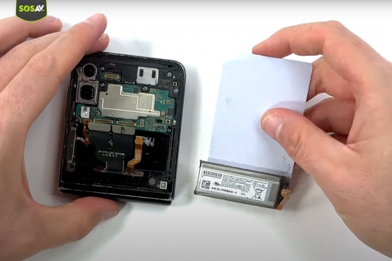

Ouvrez le téléphone et chauffez l'intérieur pour ramollir les stickers de la batterie.
Faire levier avec le médiator en métal non troué.
Insérez la carte en PVC pour soulevez la batterie et la retirer.
Recyclez votre batterie usagée en l'apportant à la déchèterie ou dans un bac de recyclage prévu à cet effet. Si votre batterie est gonflée ou abîmée, stockez-la dans un seau ou un contenant en métal avec du sable avant de l'amener au centre de tri.

Ouvrez le smartphone, et retournez-le.
Chauffez l'écran au niveau de l'emplacement de la deuxième batterie, avec un coussin chauffant, d'un sèche-cheveux ou d'un décapeur thermique afin de ramollir la colle.
Retirez la batterie secondaire à l'aide du médiator non troué et de la carte PVC.
Recycler votre batterie usagée en l'apportant à la déchèterie ou dans un bac de recyclage prévu à cet effet. Si votre batterie est gonflée ou abîmée, stocker-la dans un seau ou un contenant en métal avec du sable avant de l'amener au centre de tri.
