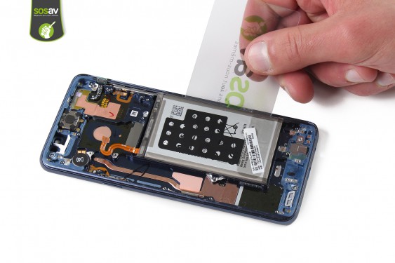

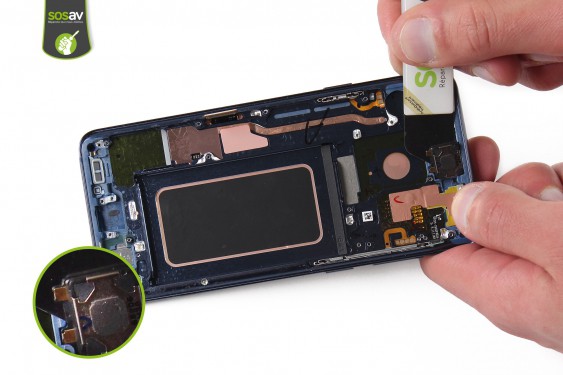

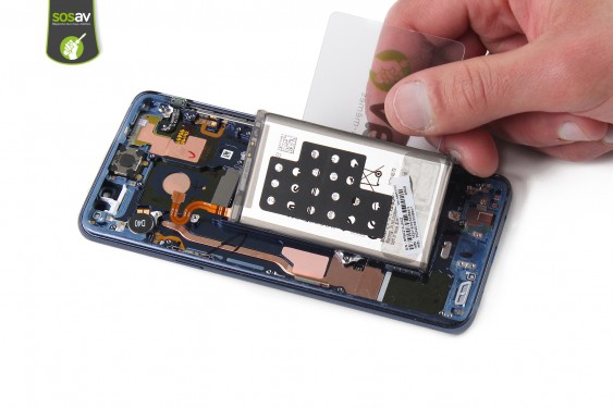

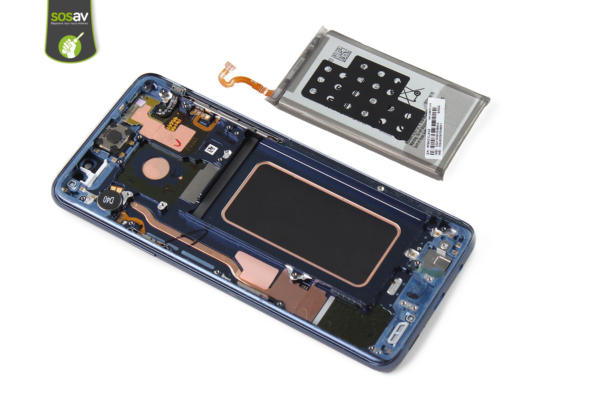

A l'aide du sèche-cheveux, réchauffez 15 à 20 secondes la zone inférieure de l'écran opposée à l'emplacement de la batterie.
Cette opération a pour but de ramollir la colle maintenant la batterie en place.
Etape 32

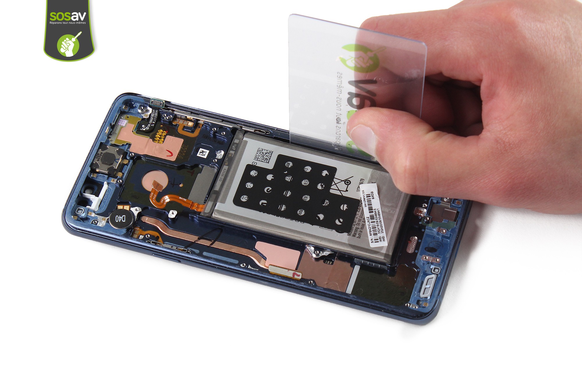

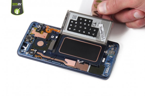

Insérez une carte plastique SOSav dans l'interstice châssis-batterie puis faites très délicatement levier afin de décoller la batterie.
Soyez très délicats lors de cette opération afin de ne pas endommager ou percer la batterie !
L'opération peut parfois se révèler plus longue, sa durée dépendant de la force d'adhésion de la colle.Saisissez la batterie puis procédez à son retrait.
Etape 33
La batterie Galaxy S9+ est désormais démontée.

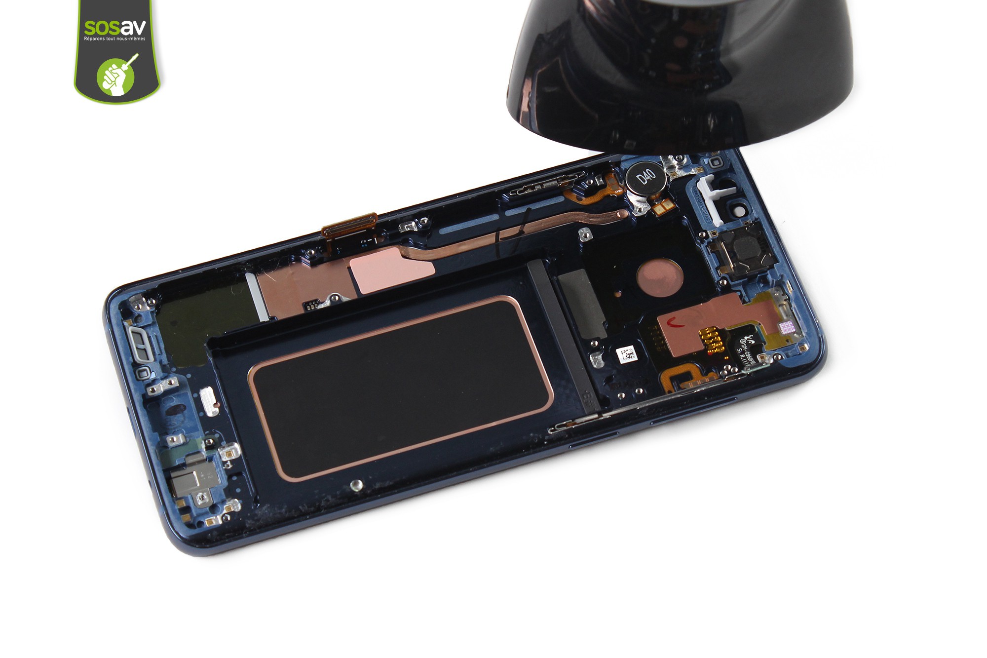

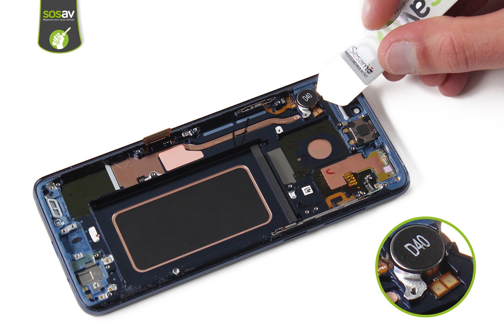

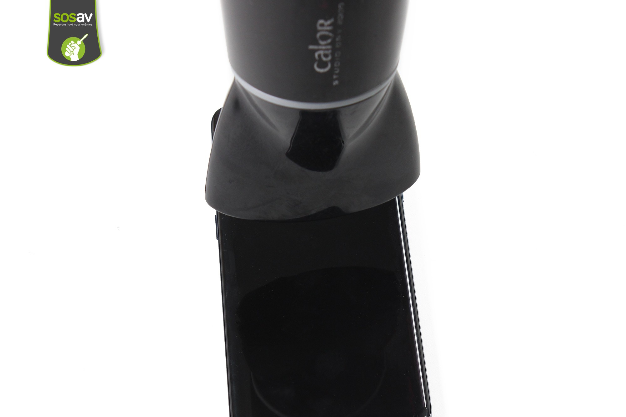

Reprenez le sèche-cheveux pour réchauffer durant 5 à 10 secondes la zone où est située le vibreur et le haut parleur interne afin de faciliter leur retrait.
Etape 35

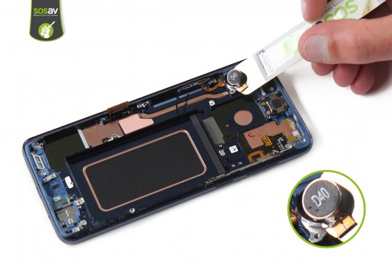

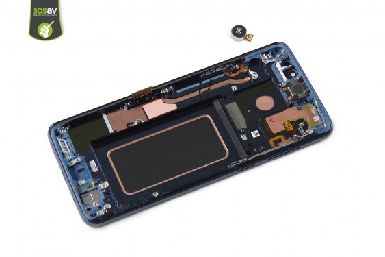

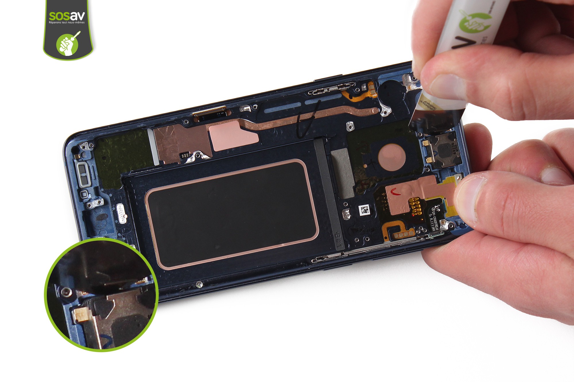

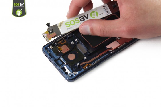

Insérez la spatule iSesamo entre le vibreur et le châssis et faites doucement levier afin de le décoller.Procédez à son retrait.

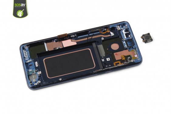

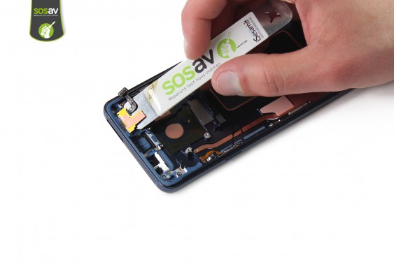

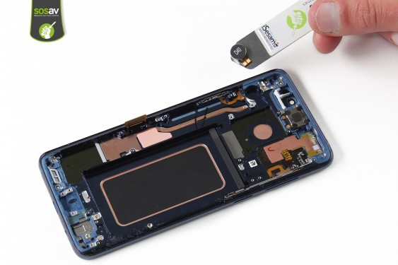

Glissez la spatule iSesamo dans l'interstice haut-parleur interne-châssis et faites doucement levier pour le décoller.Procédez à son retrait.

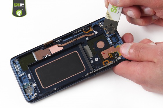

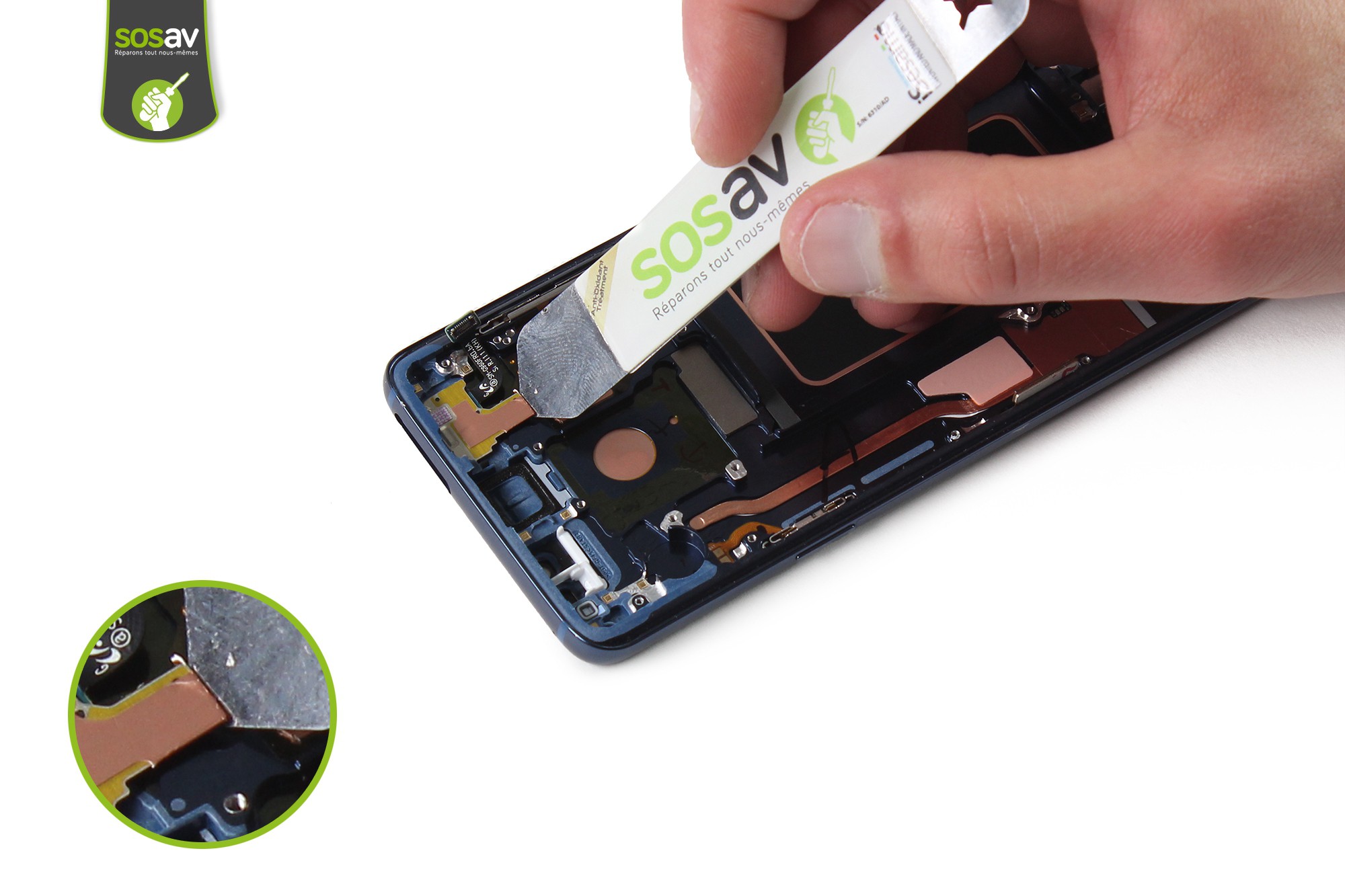

Insérez à nouveau la spatule iSesamo dans l'interstice entre le châssis et le capteur proximité/luminosité.Procédez à son retrait.

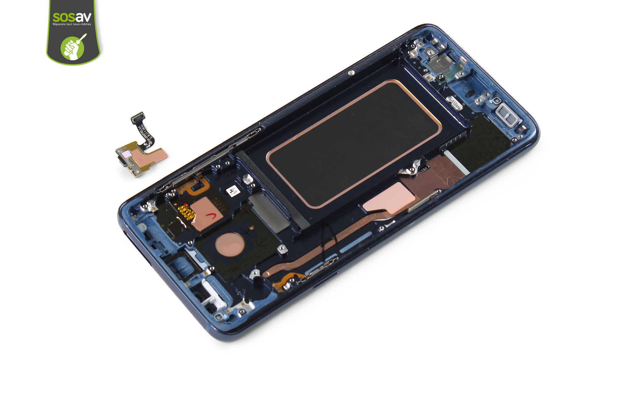

L'écran Galaxy S9+ est désormais démonté.En cas d'écran cassé ou de problème d'affichage, remplacez-le par un écran neuf.
