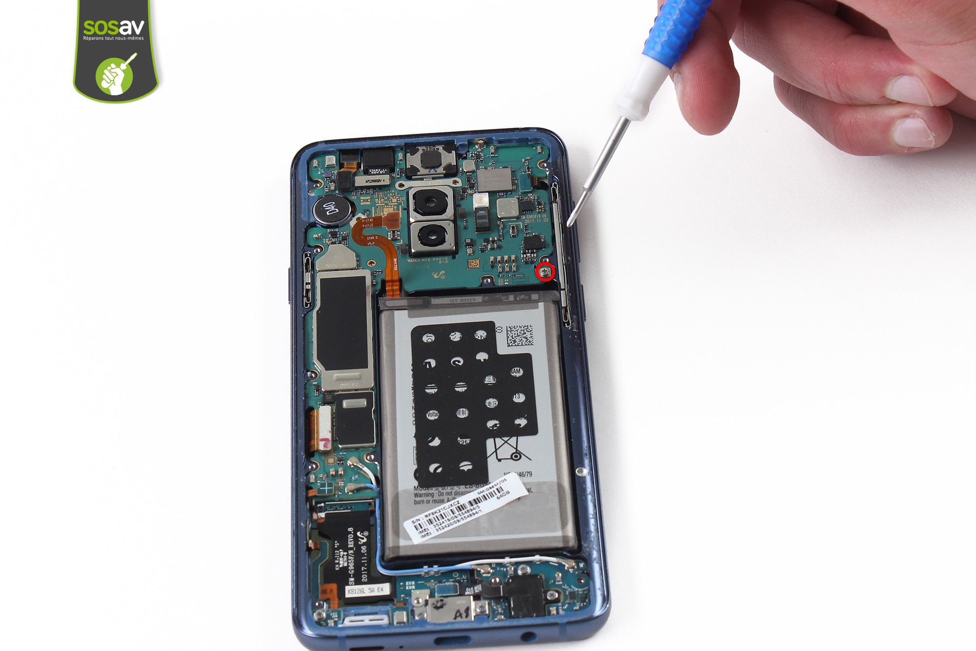

A l'aide du tournevis cruciforme, dévissez la vis entourée en rouge maintenant la carte mère.

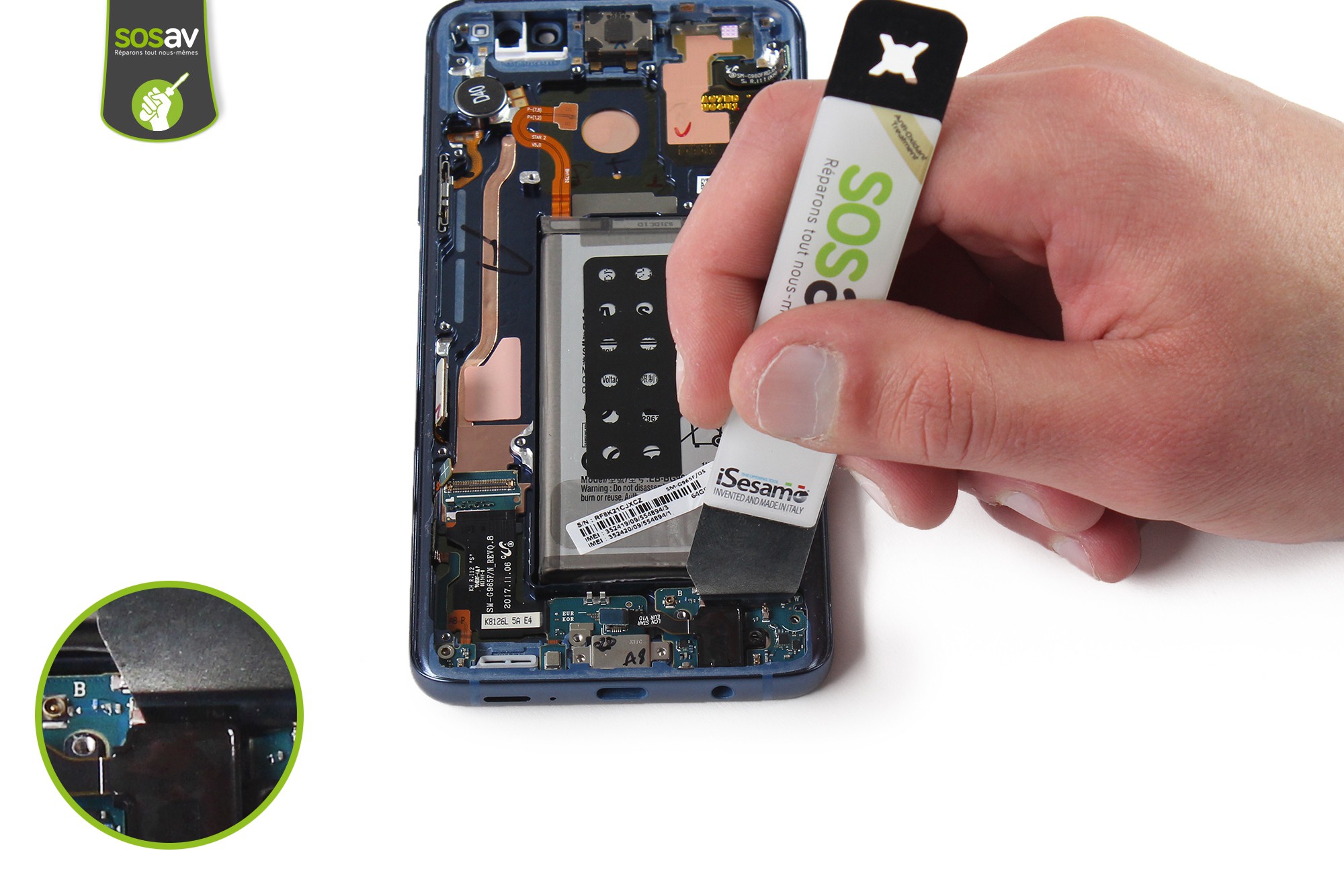

Conservez la spatule en nylon pour déconnecter ensuite le connecteur de charge.Procédez au retrait de la carte mère.

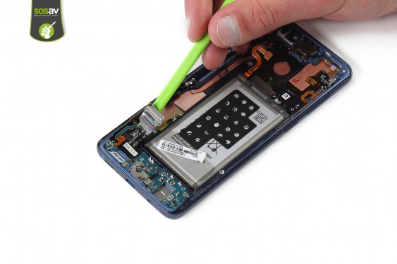

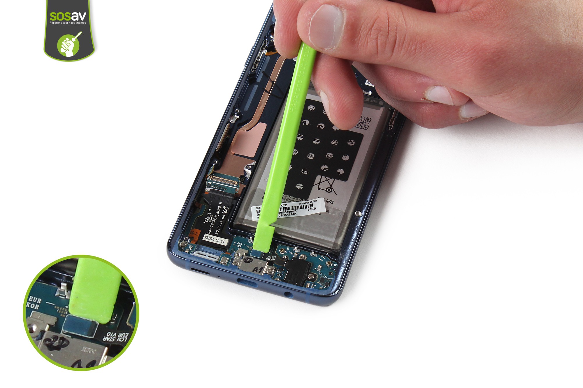

Déconnectez le câble d'interconnexion GSM côté connecteur de charge à l'aide de la pointe de la spatule en nylon.Saisissez le câble puis sortez-le de son support.Procédez à son retrait.
Etape 24
Le câble d'interconnexion GSM est désormais démonté.

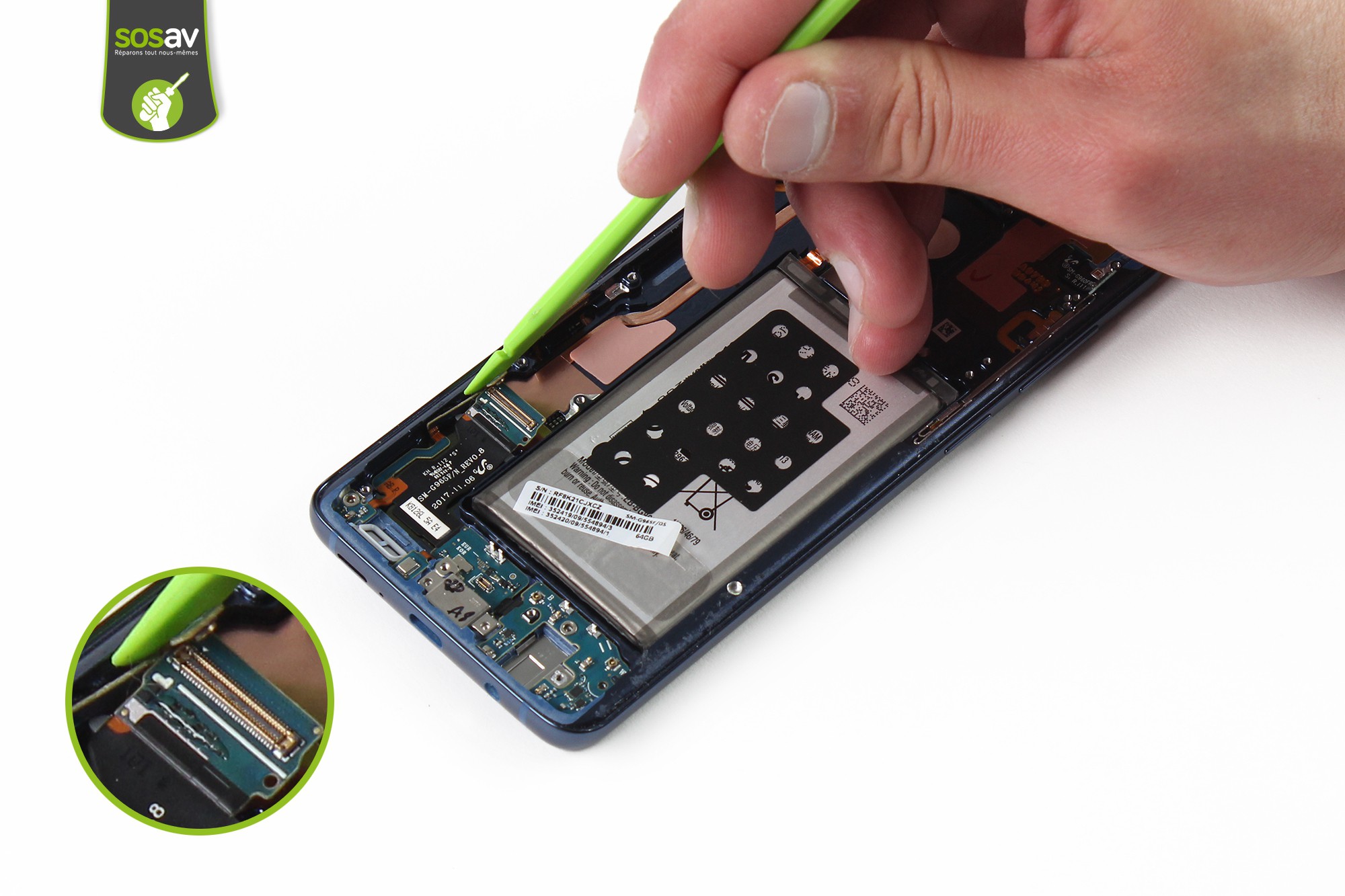

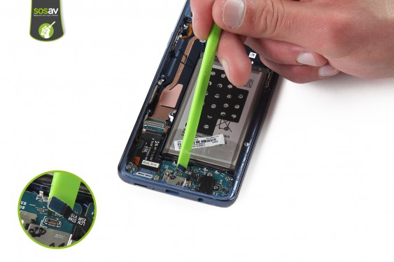

Déconnectez, à l'aide de la pointe de la spatule en nylon, le câble d'interconnexion WiFi, côté connecteur de charge.Procédez à son retrait.
Etape 26
Les câbles d'interconnexion de votre S9+ sont désormais démontés.

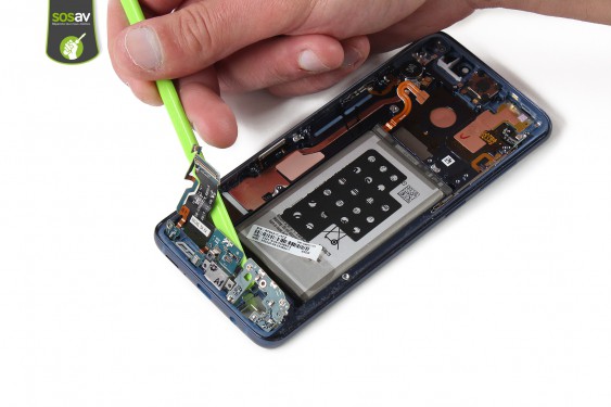

Déconnectez la nappe de la prise jack à l'aide de la spatule en nylon.

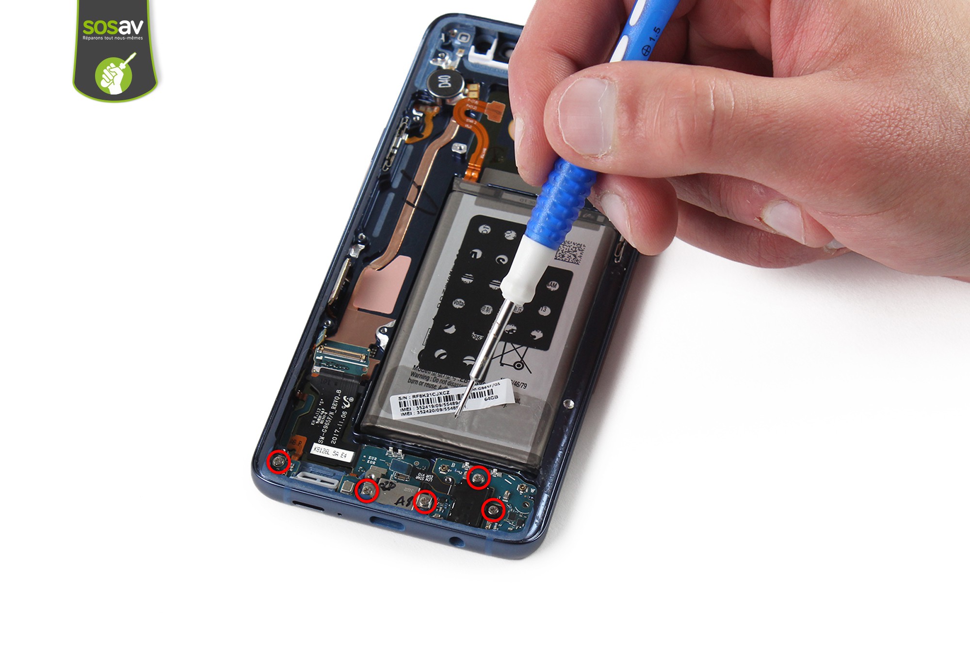

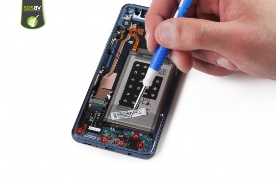

Dévissez ensuite les 5 vis entourées en rouge à l'aide du tournevis cruciforme.
Ces vis maintiennent la prise jack et le connecteur de charge.

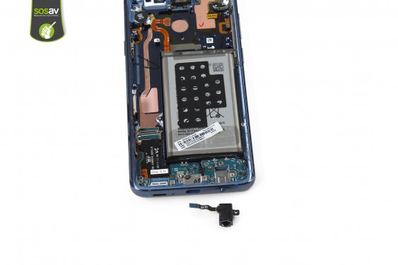

Sortez ensuite la prise jack de son logement en faisant levier dessus avec la spatule iSesamo.Procédez à son retrait du téléphone.

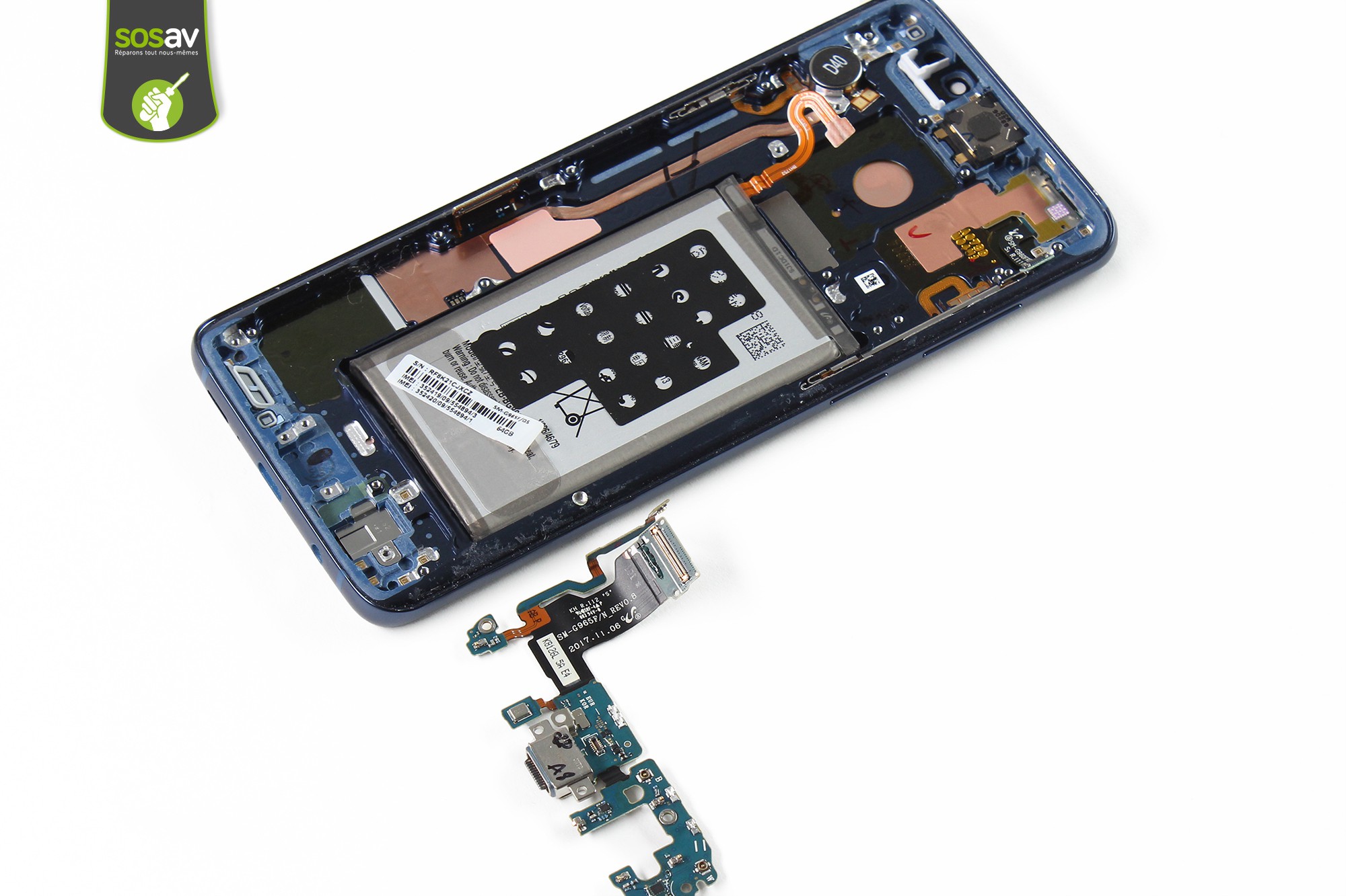

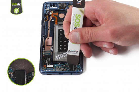

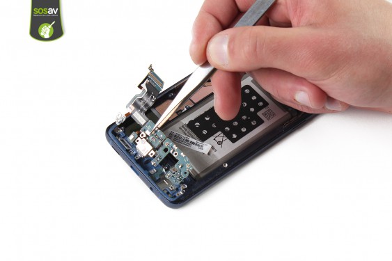

Soulevez et décollez ensuite le connecteur de charge grâce à la spatule en nylon.Procédez à son retrait avec la pince.
Etape 31
Le connecteur de charge Galaxy S9+ est désormais démonté.En cas de problème de charge, remplacez-le par un connecteur de charge neuf.
