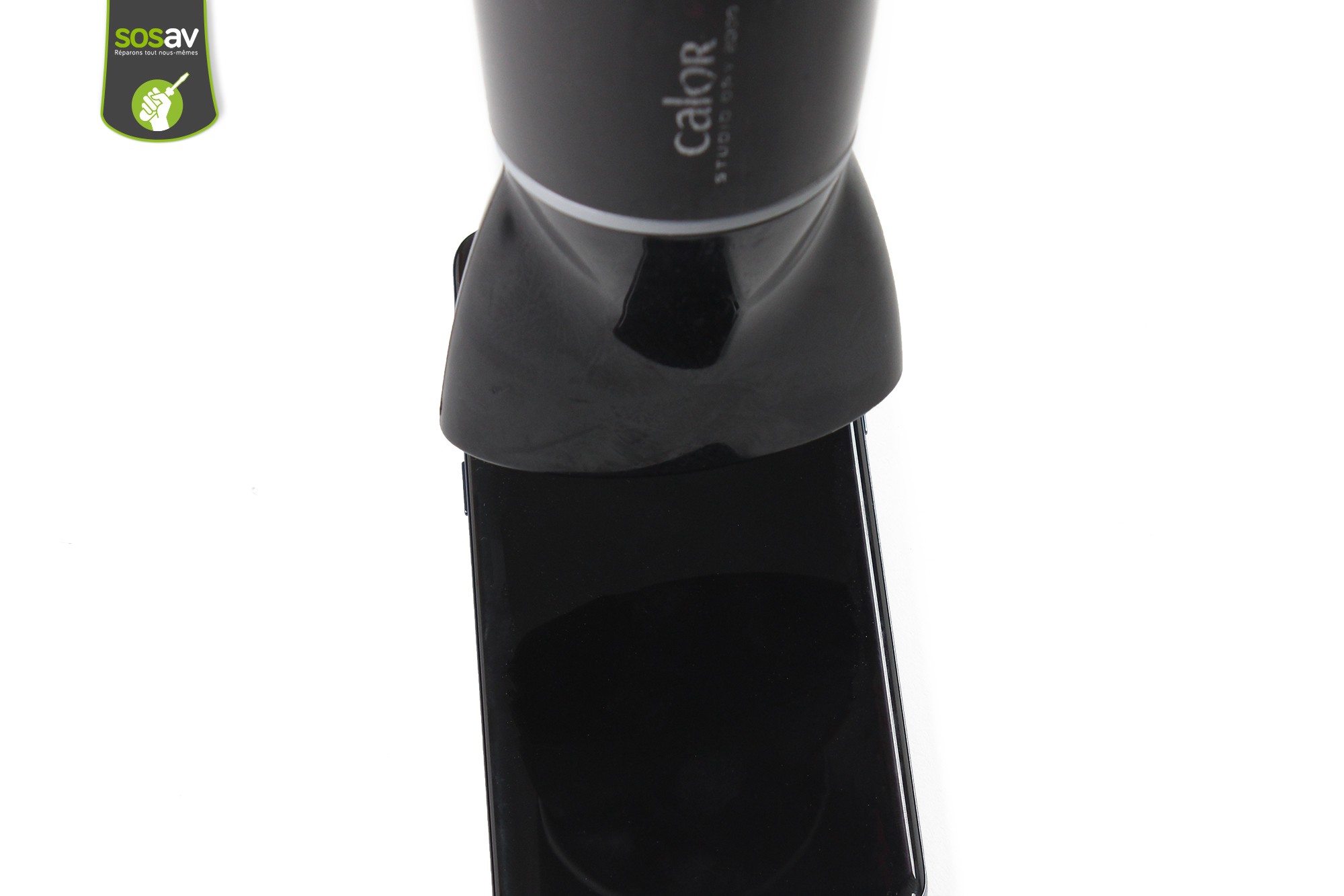

Afin de procéder au retrait de votre vitre arrière Galaxy S9+, il est nécessaire de la chauffer intégralement durant 1 à 2 minutes à l'aide d'un sèche-cheveux.
La vitre étant particulièrement bien collée, n'hésitez pas à réchauffer la façade arrière lors des prochaines étapes, dès qu'une résistance se fait sentir, pour ne pas briser la vitre.

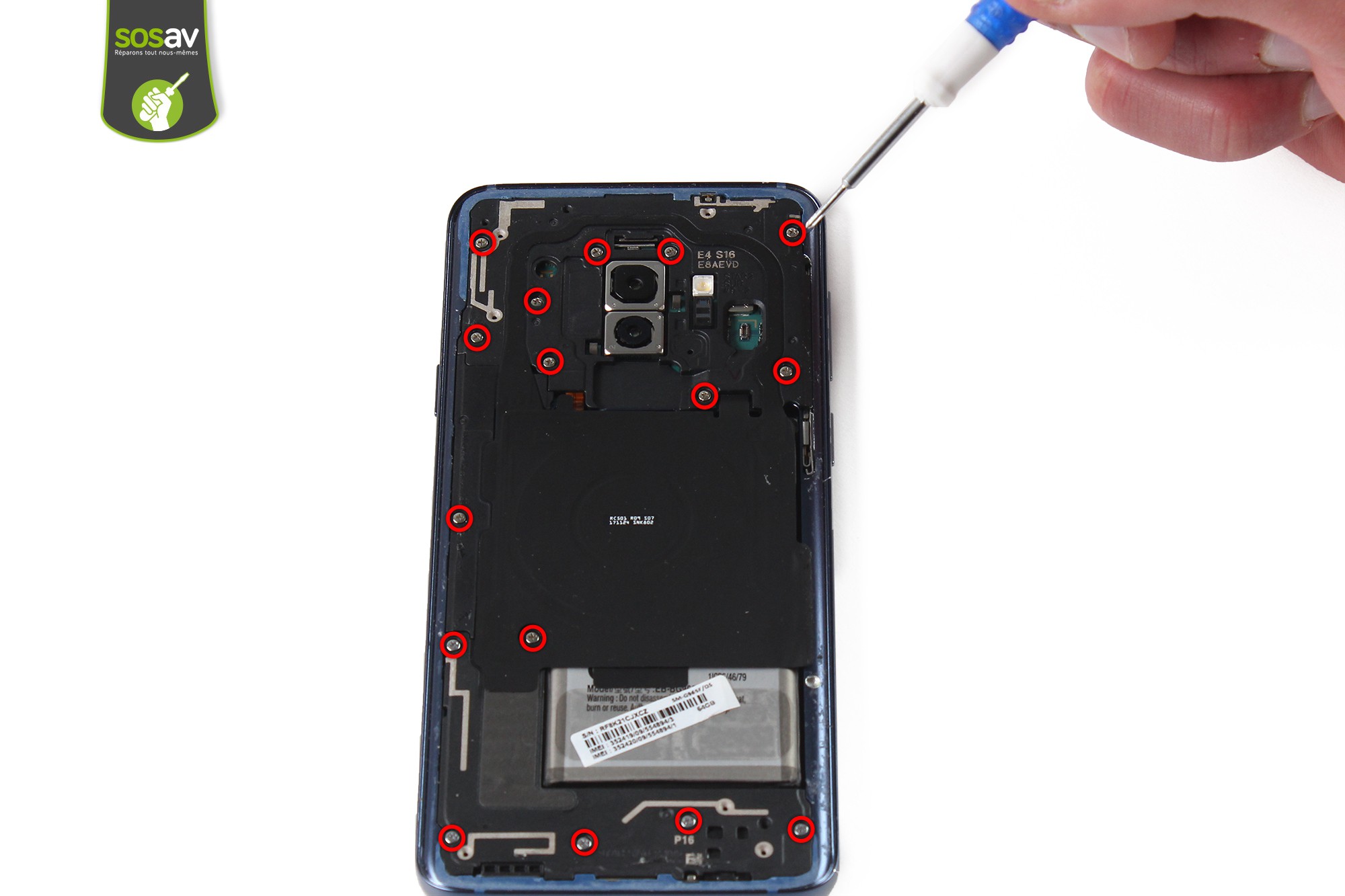

Dévissez les 15 vis cruciformes entourées en rouge maintenant l'antenne NFC.

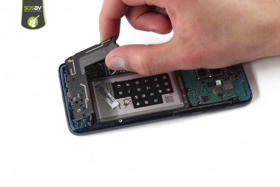

Insérez la spatule iSesamo dans la partie supérieure droite puis faites délicatement levier afin de déclipser la partie supérieure de l'antenne NFC.Saisissez l'antenne et procédez à son retrait.
L'antenne NFC Galaxy S9+ est désormais démontée.

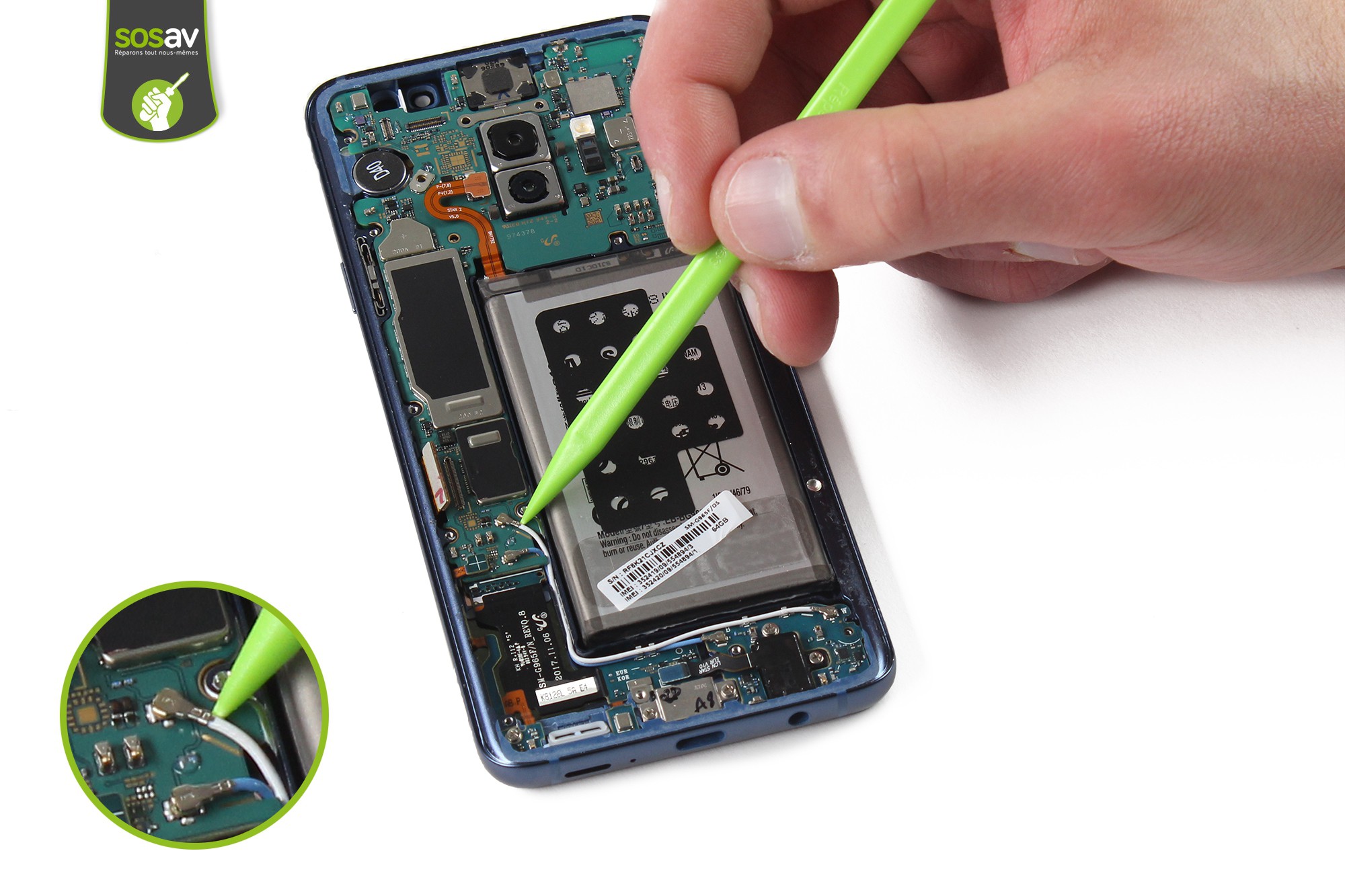

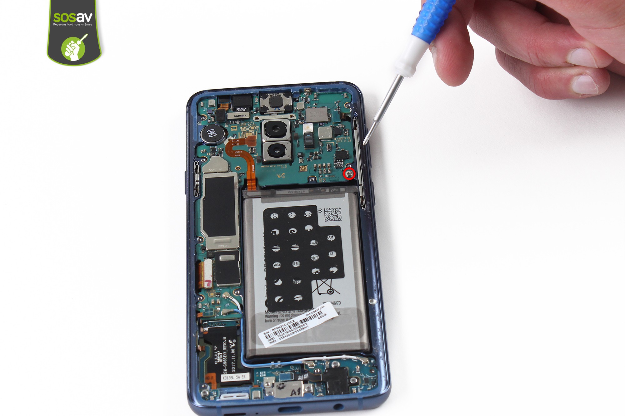

A l'aide du tournevis cruciforme, dévissez la vis entourée en rouge maintenant la carte mère.

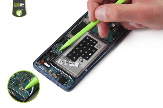

Déconnectez la nappe de la batterie en vous aidant de la spatule en nylon.

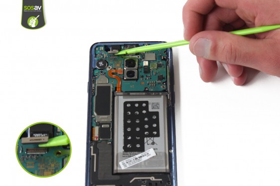

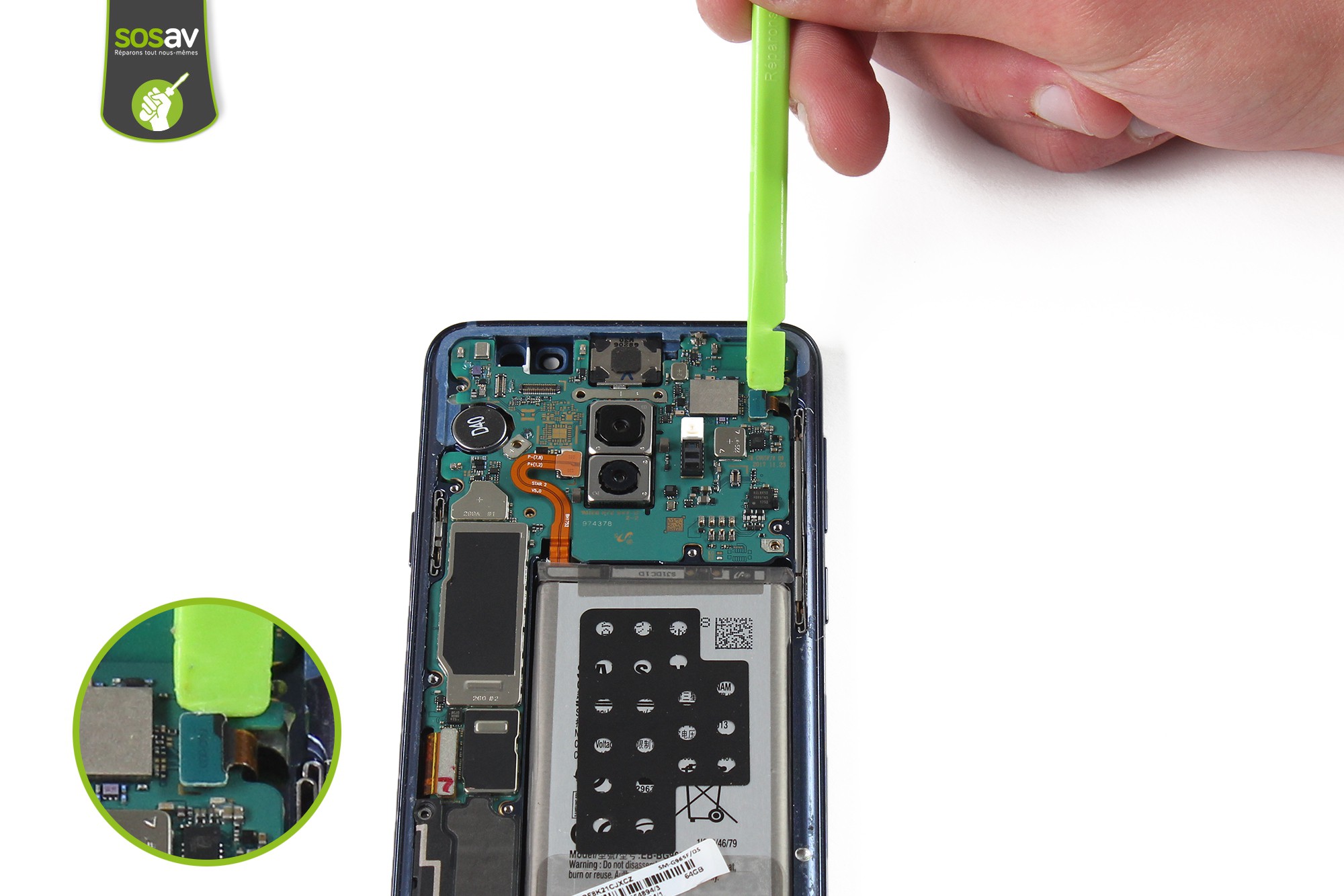

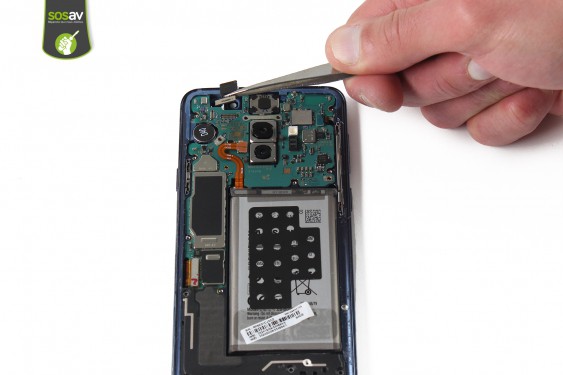

Conservez la spatule en nylon pour déconnecter le capteur d'iris.Saisissez-le avec la pince et procédez ensuite à son retrait.
Le capteur d'iris de votre Galaxy S9+ est désormais démonté.

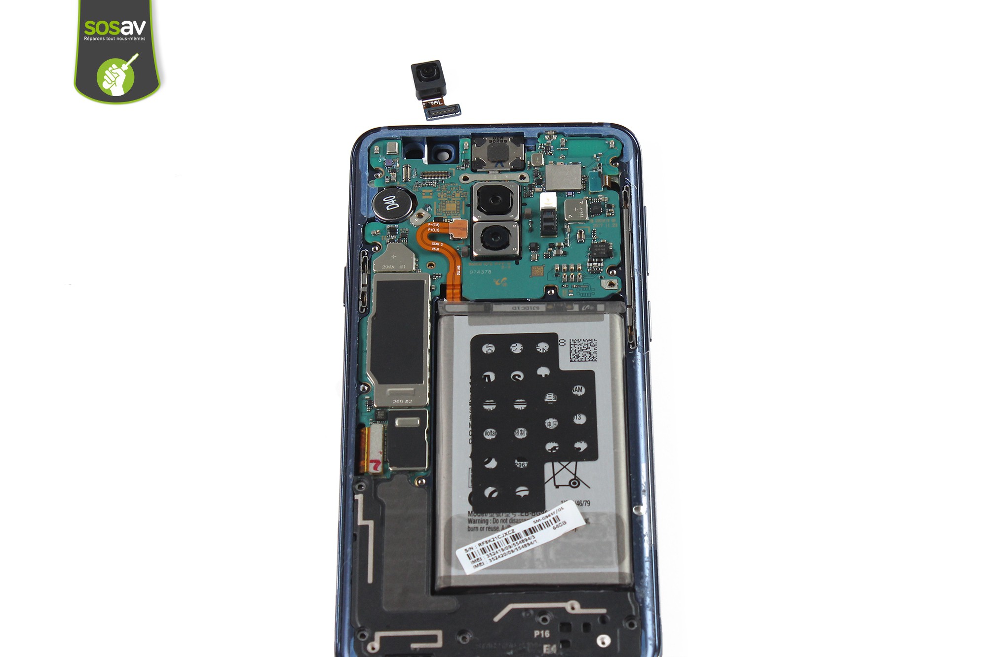

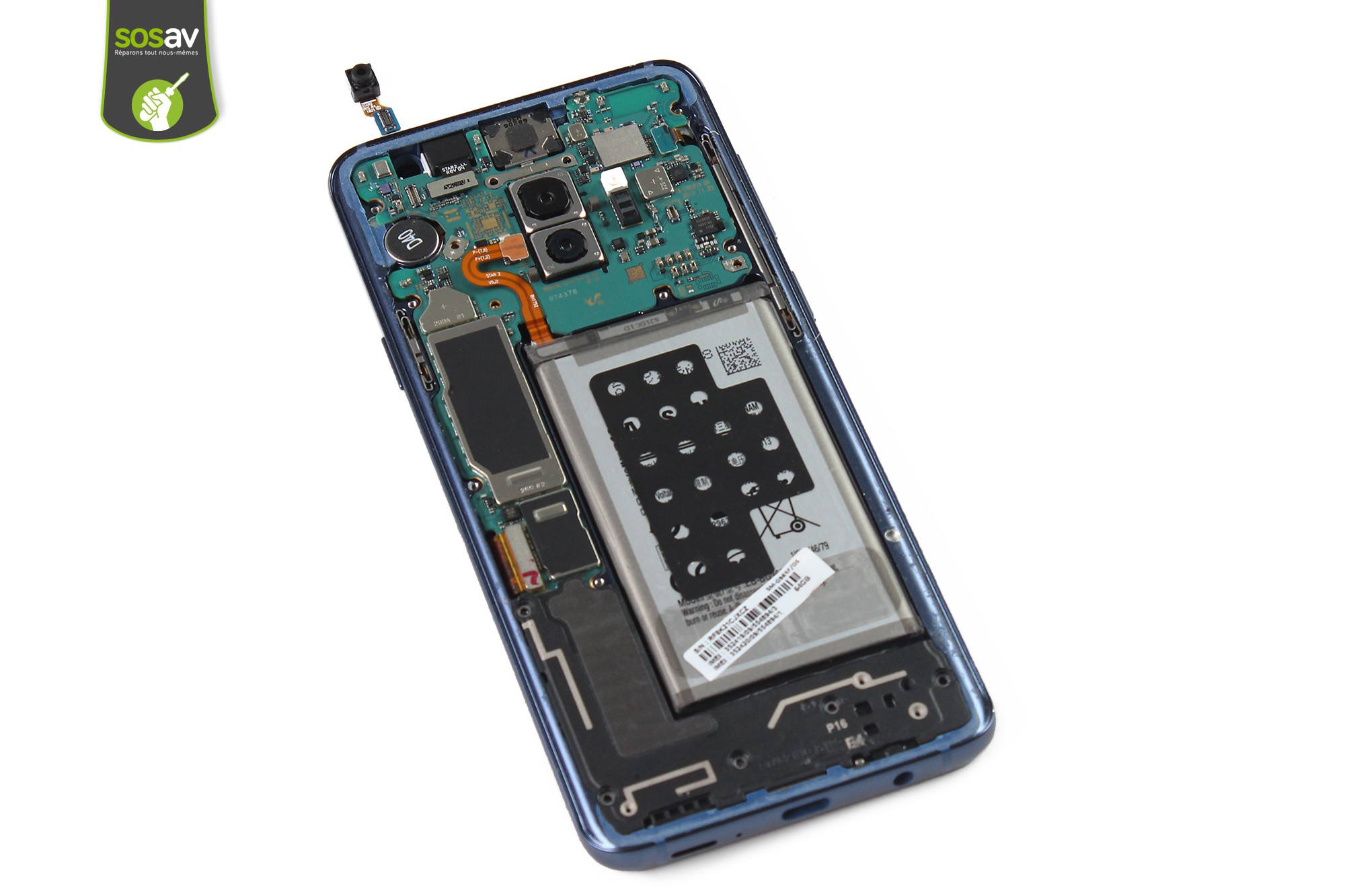

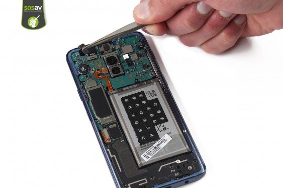

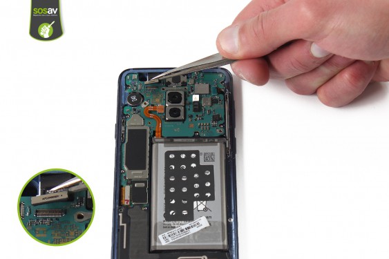

Déconnectez la nappe de liaison de la caméra avant toujours avec la spatule en nylon puis procédez à son retrait avec la pince.
La caméra avant de votre S9+ est désormais démontée.

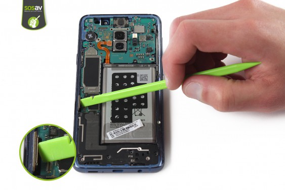

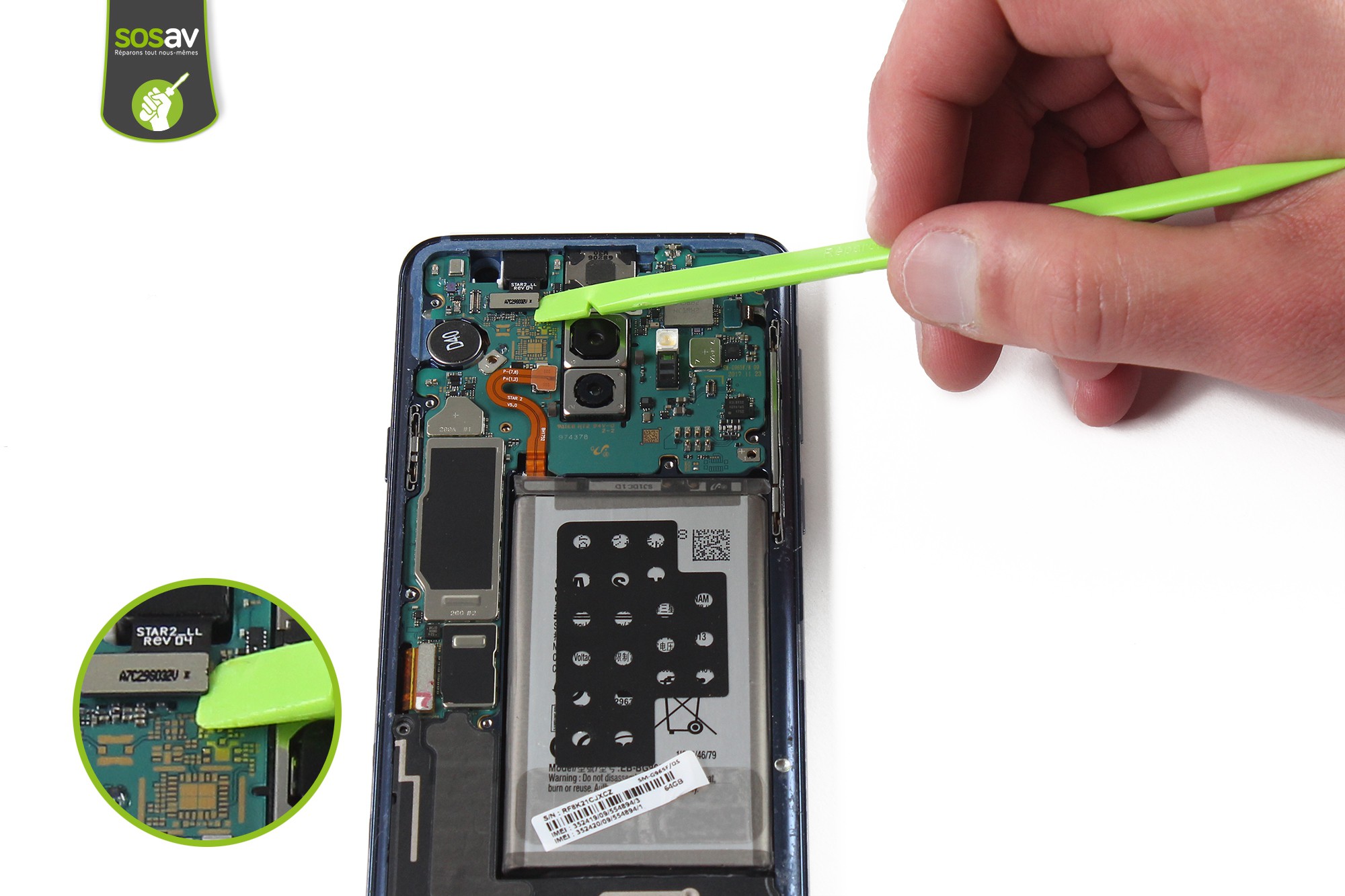

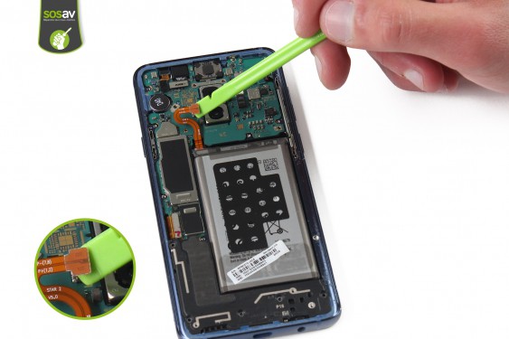

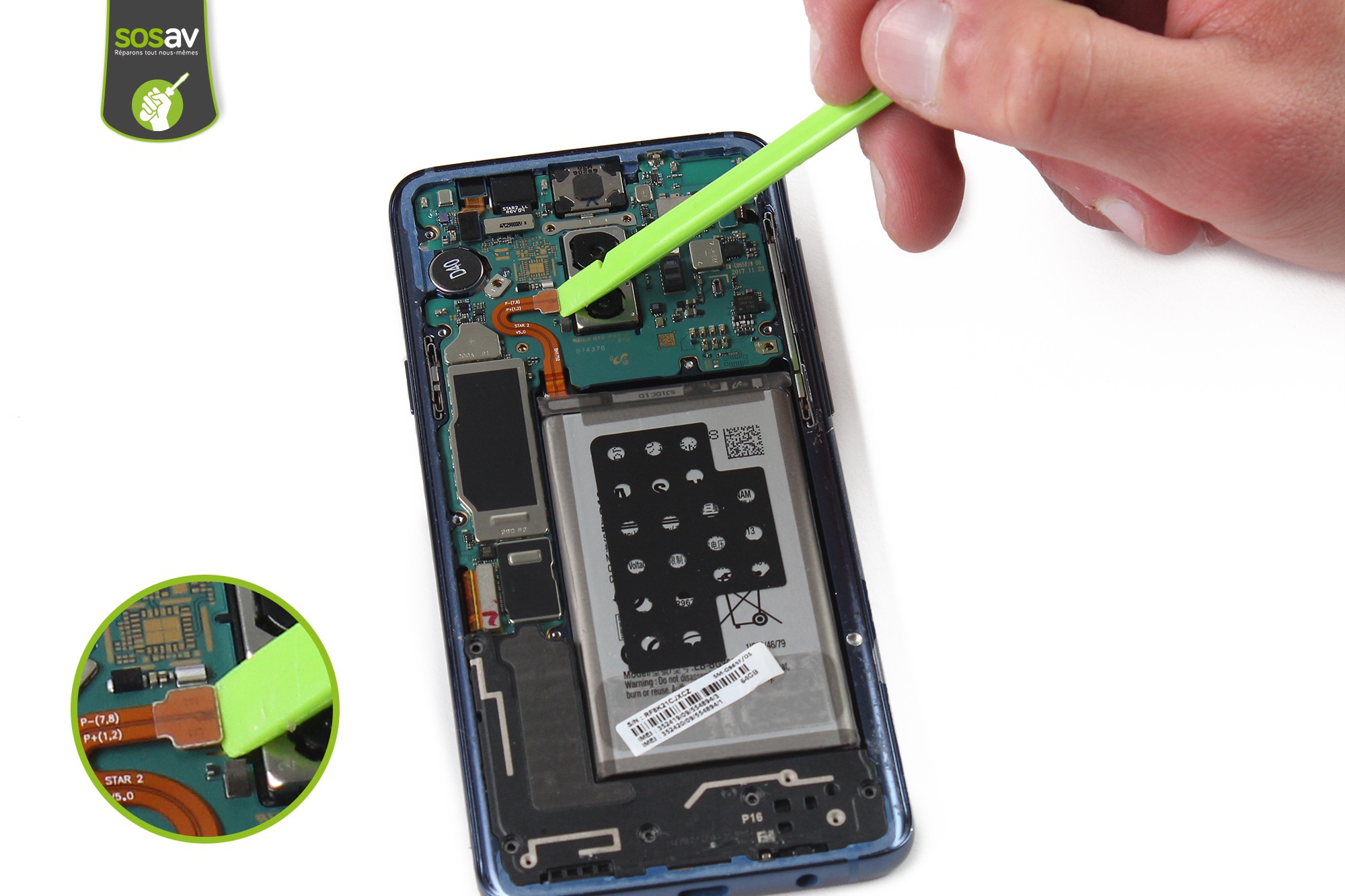

Déconnectez ensuite la nappe capteur proximité/luminosité puis la nappe de l'écran avec la spatule en nylon.

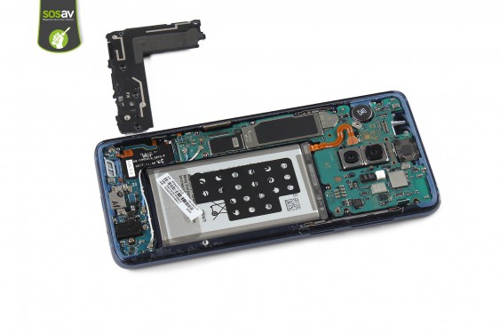

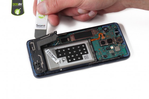

Glissez la spatule iSesamo dans l'interstice bloc haut-parleur externe et châssis et faites doucement levier afin de le déclipser.Procédez à son retrait.

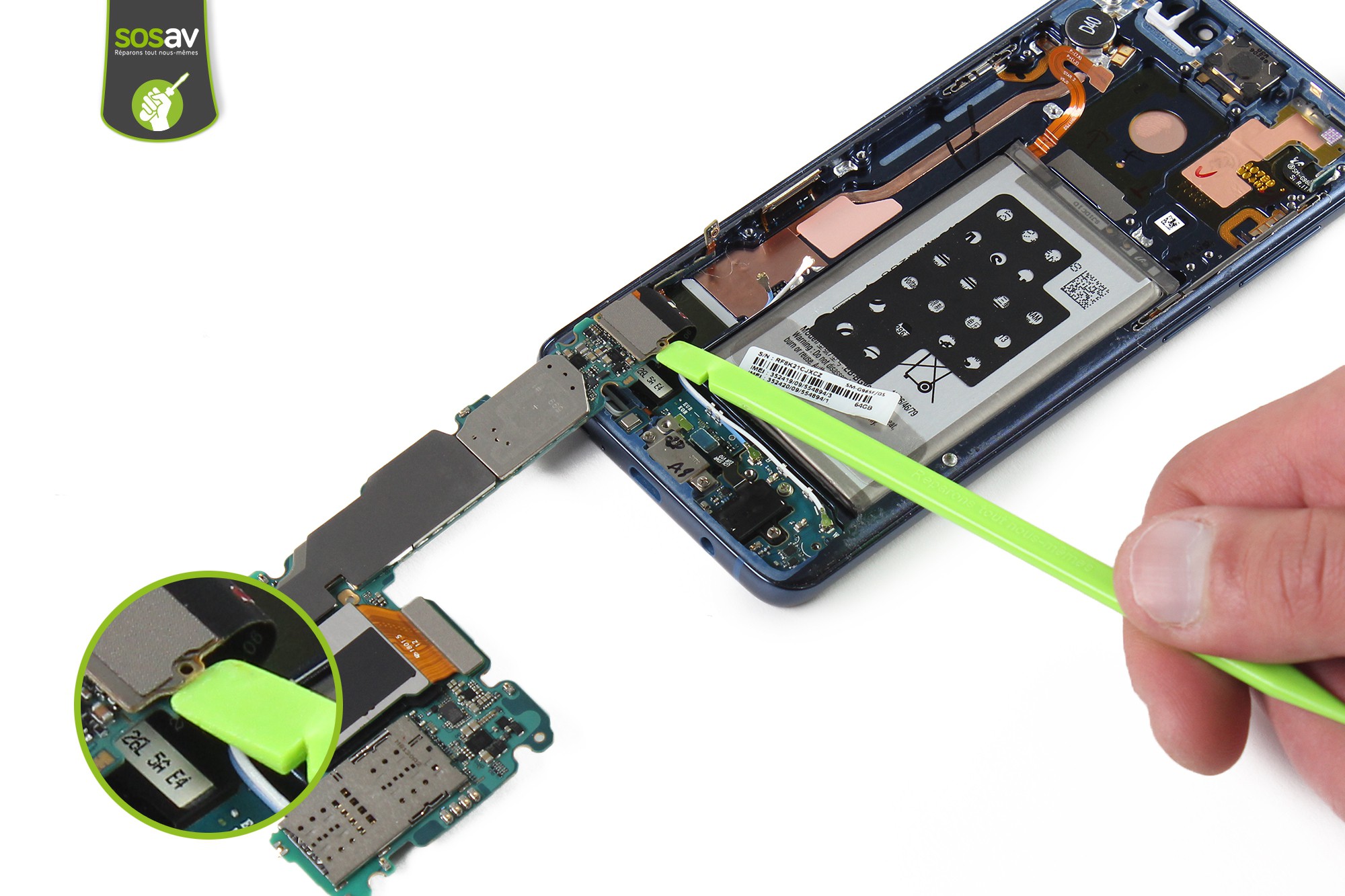

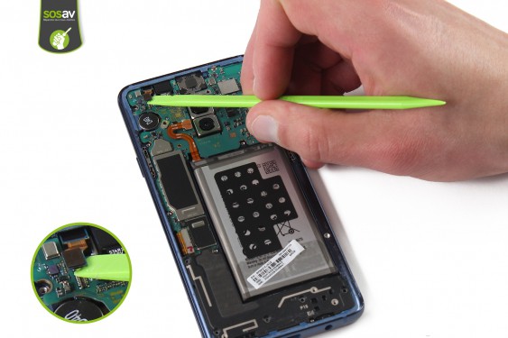

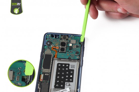

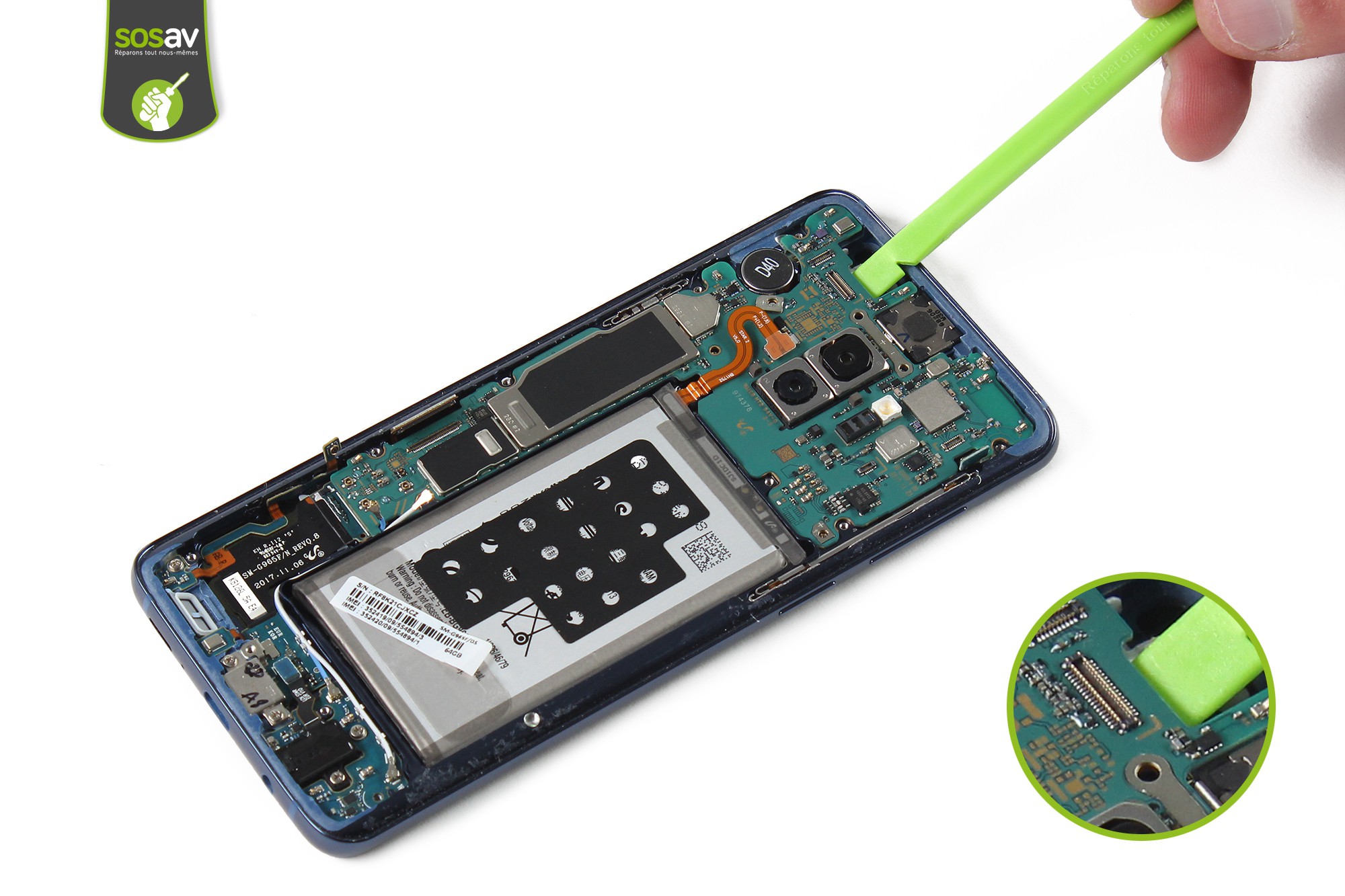

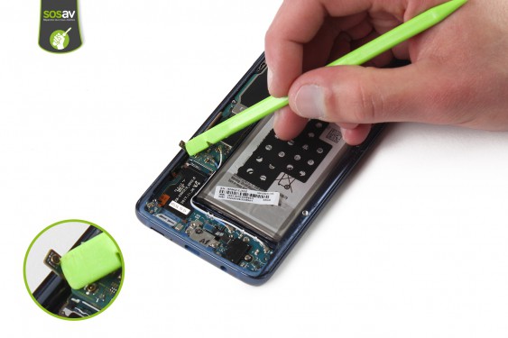

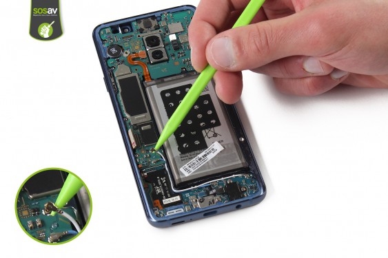

Procédez, avec la pointe de la spatule en nylon, à la déconnexion de la nappe câble d'interconnexion WiFi ainsi que la nappe des boutons volume.
Gardez la spatule en nylon en main pour déconnecter le dernier câble d'interconnexion situé tout à gauche.

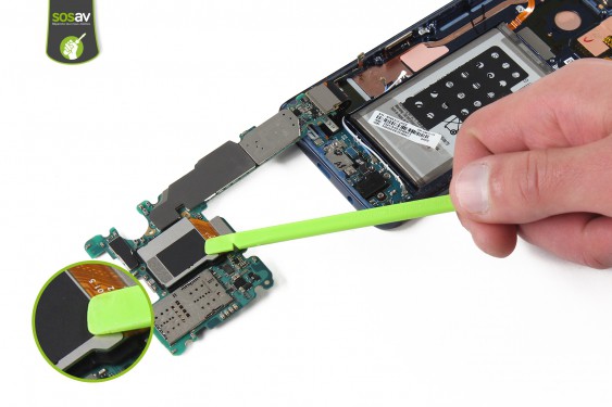

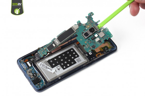

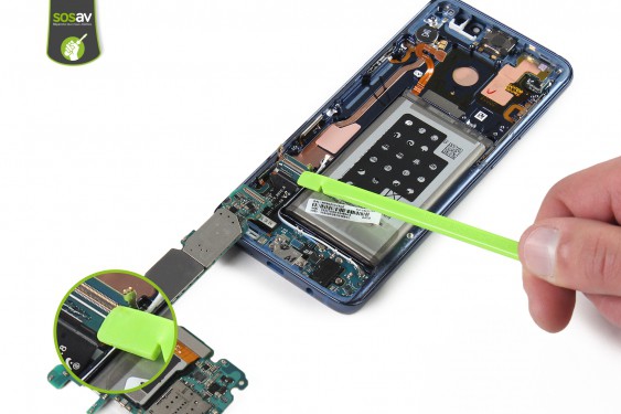

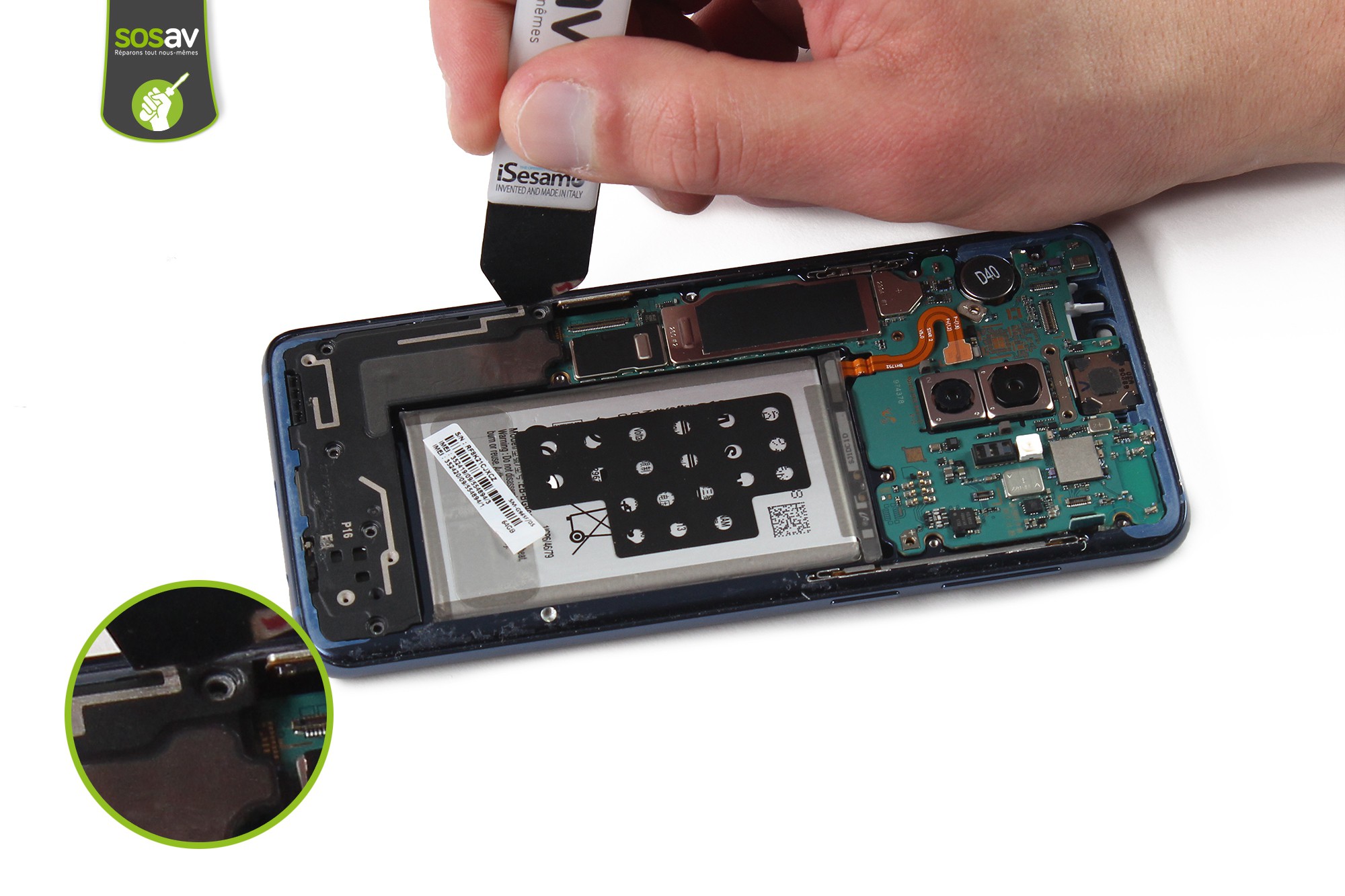

Insérez ensuite la spatule en nylon sur la partie supérieure gauche de la carte mère et faites tout doucement levier afin de la faire basculer de 90°.

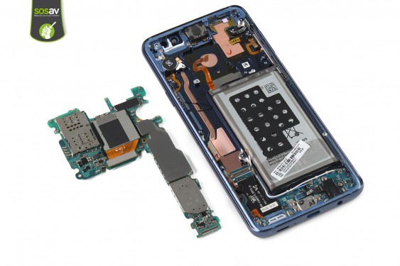

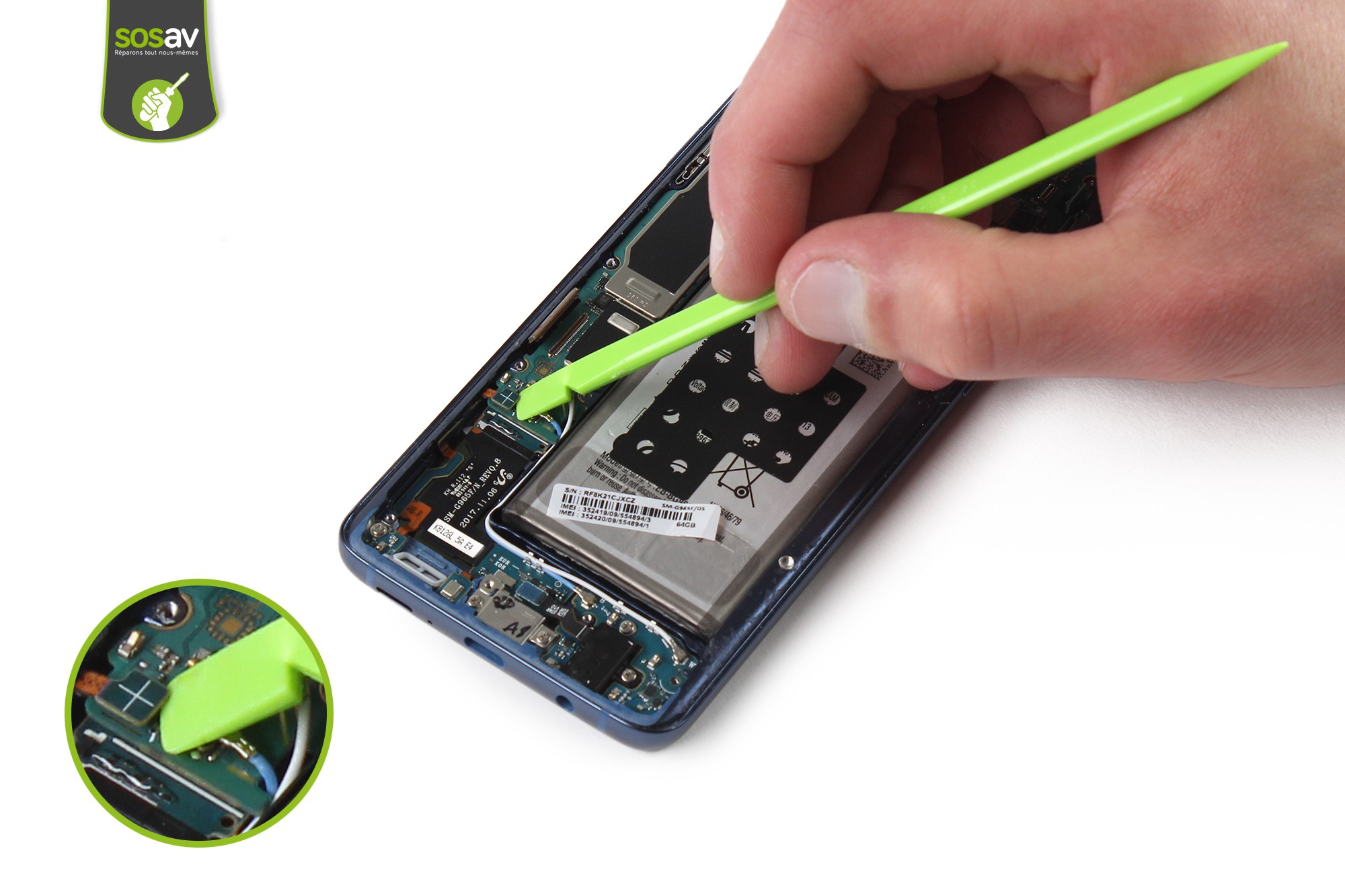

Conservez la spatule en nylon pour déconnecter ensuite le connecteur de charge.Procédez au retrait de la carte mère.

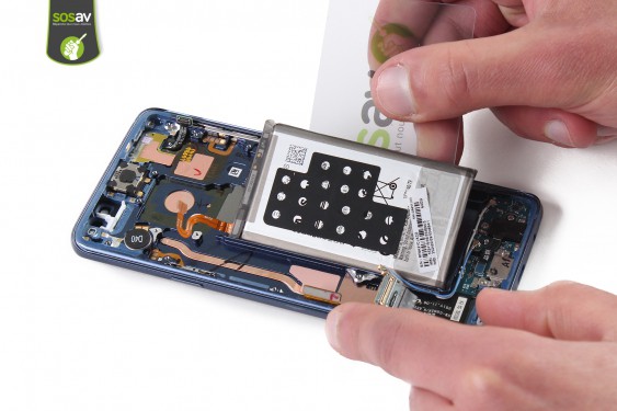

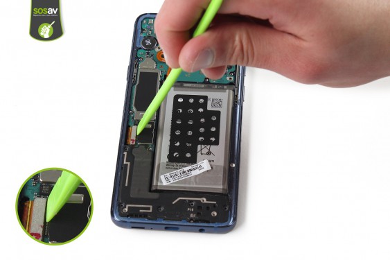

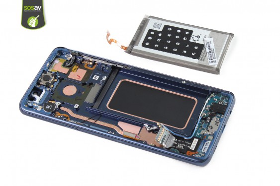

Pour plus de confort lors du retrait du capteur et pour éviter de prendre appui dessus, il est nécessaire de retirer la batterie avant de poursuivre.

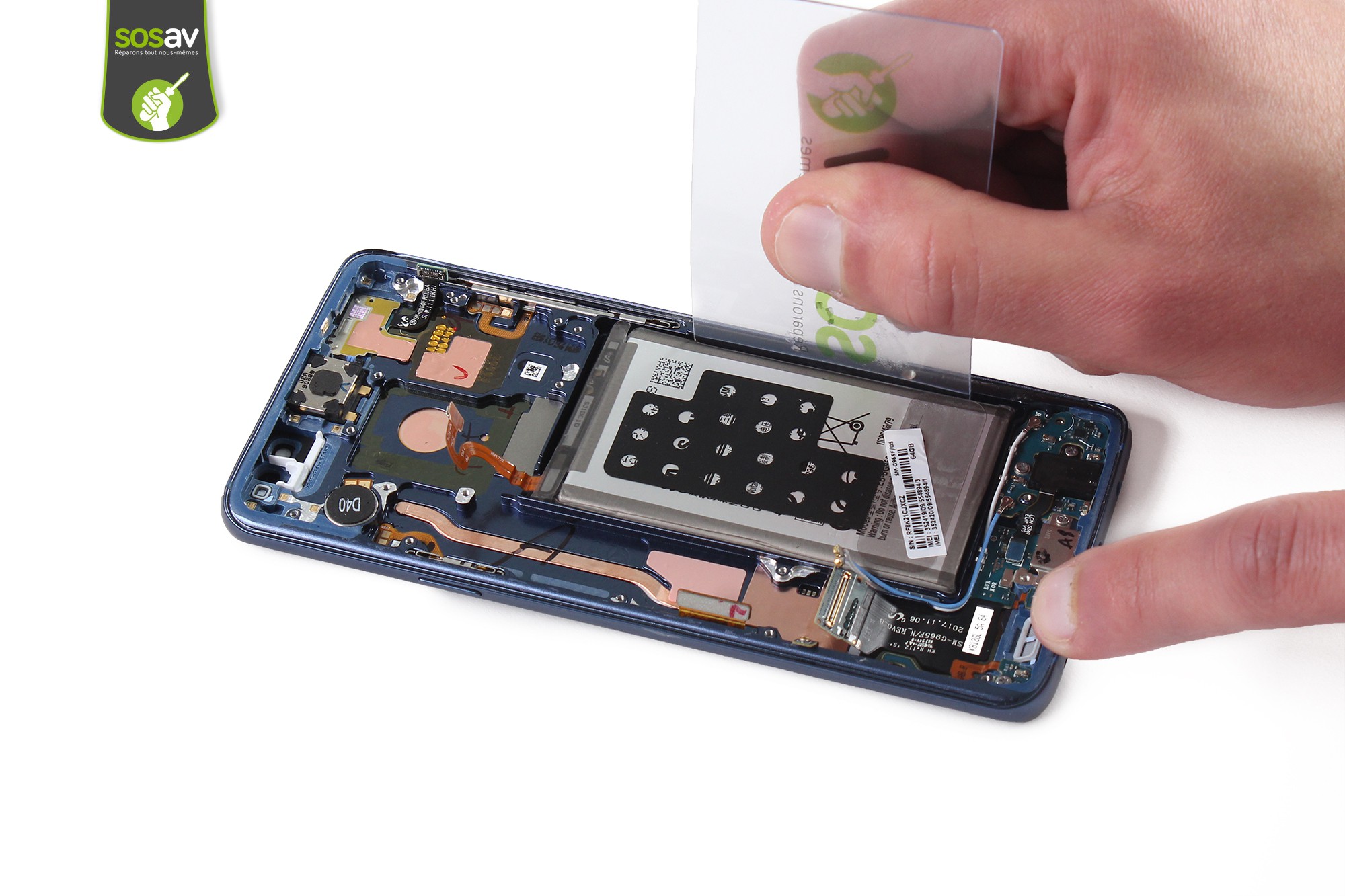

Cette opération est facultative mais recommandée.A l'aide du sèche-cheveux, réchauffez 15 à 20 secondes la zone inférieure de l'écran opposée à l'emplacement de la batterie.
Cette opération a pour but de ramollir la colle maintenant la batterie en place.
Etape 24

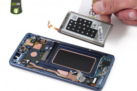

Insérez une carte plastique SOSav dans l'interstice châssis-batterie puis faites très délicatement levier afin de décoller la batterie.
Soyez très délicats lors de cette opération afin de ne pas endommager ou percer la batterie !
L'opération peut parfois se révèler plus longue, sa durée dépendant de la force d'adhésion de la colle.Saisissez la batterie puis procédez à son retrait.

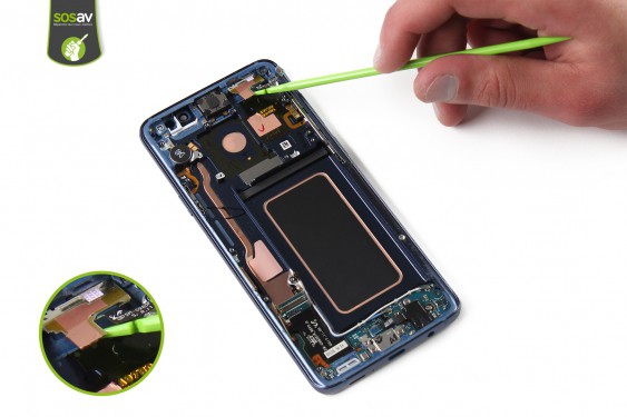

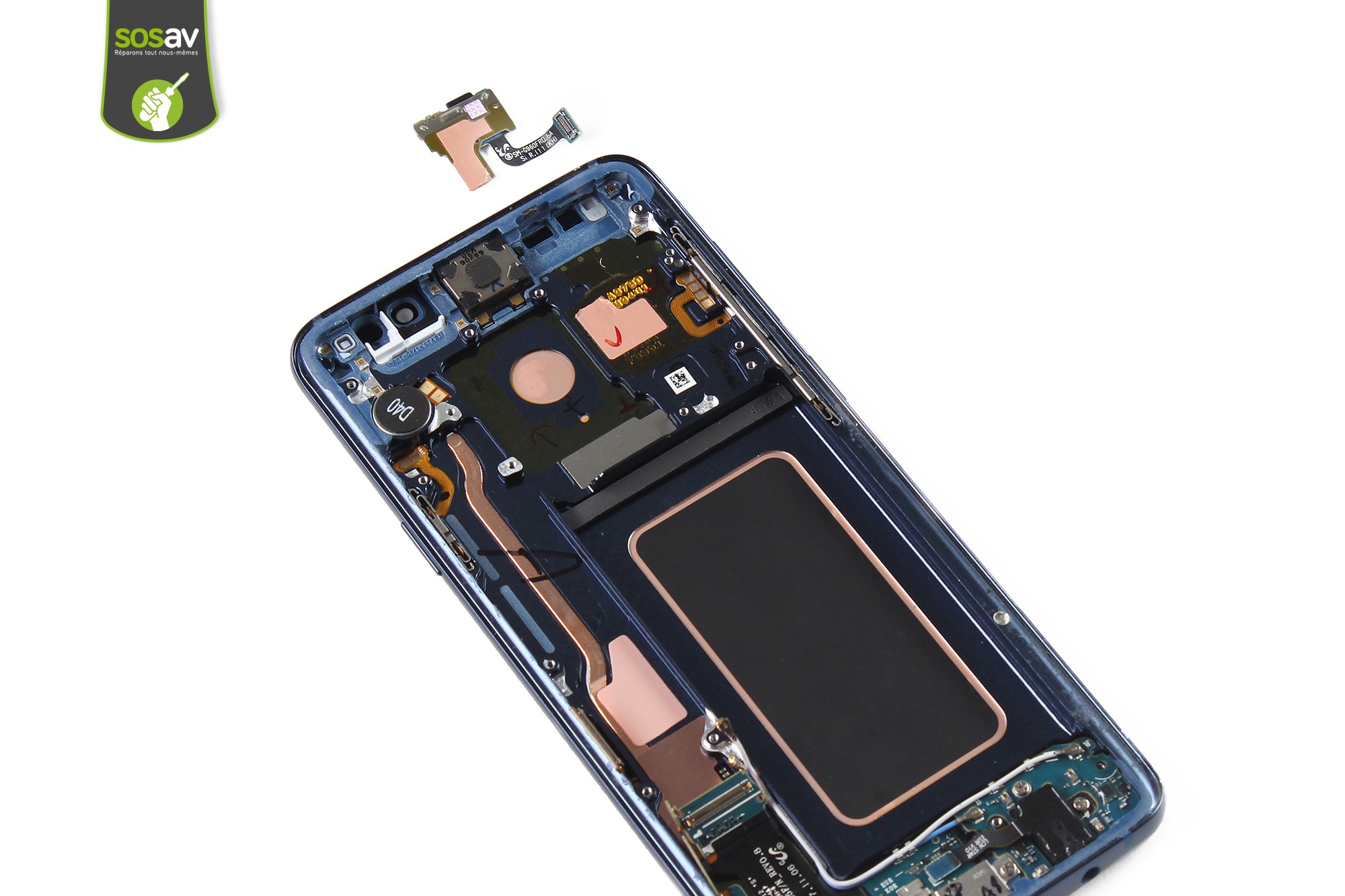

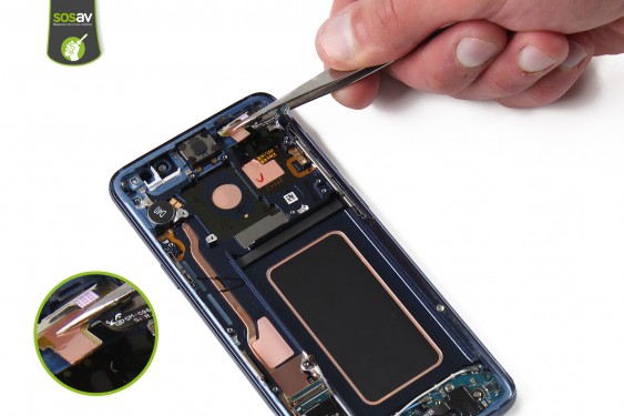

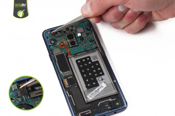

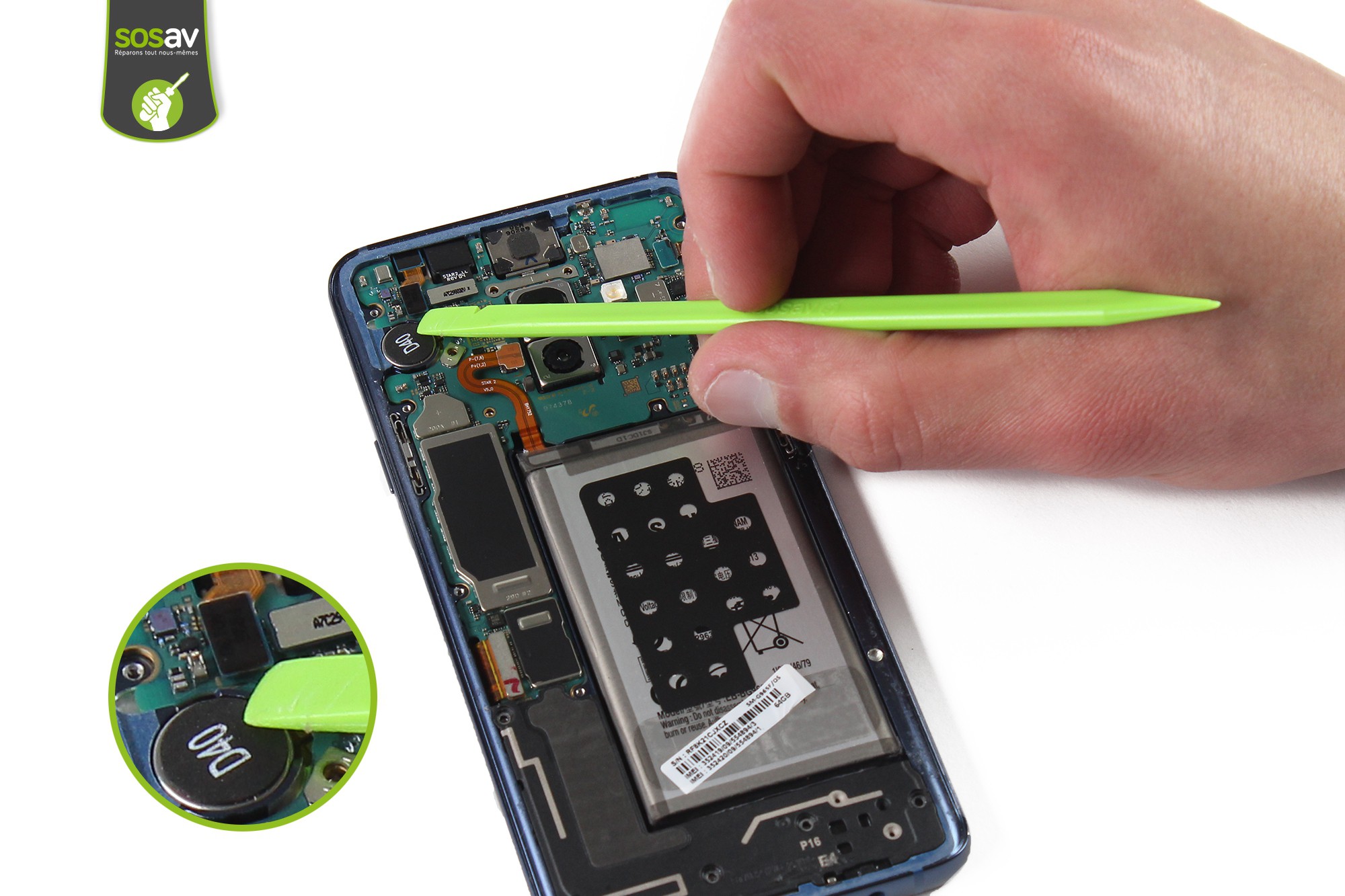

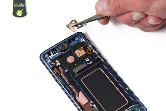

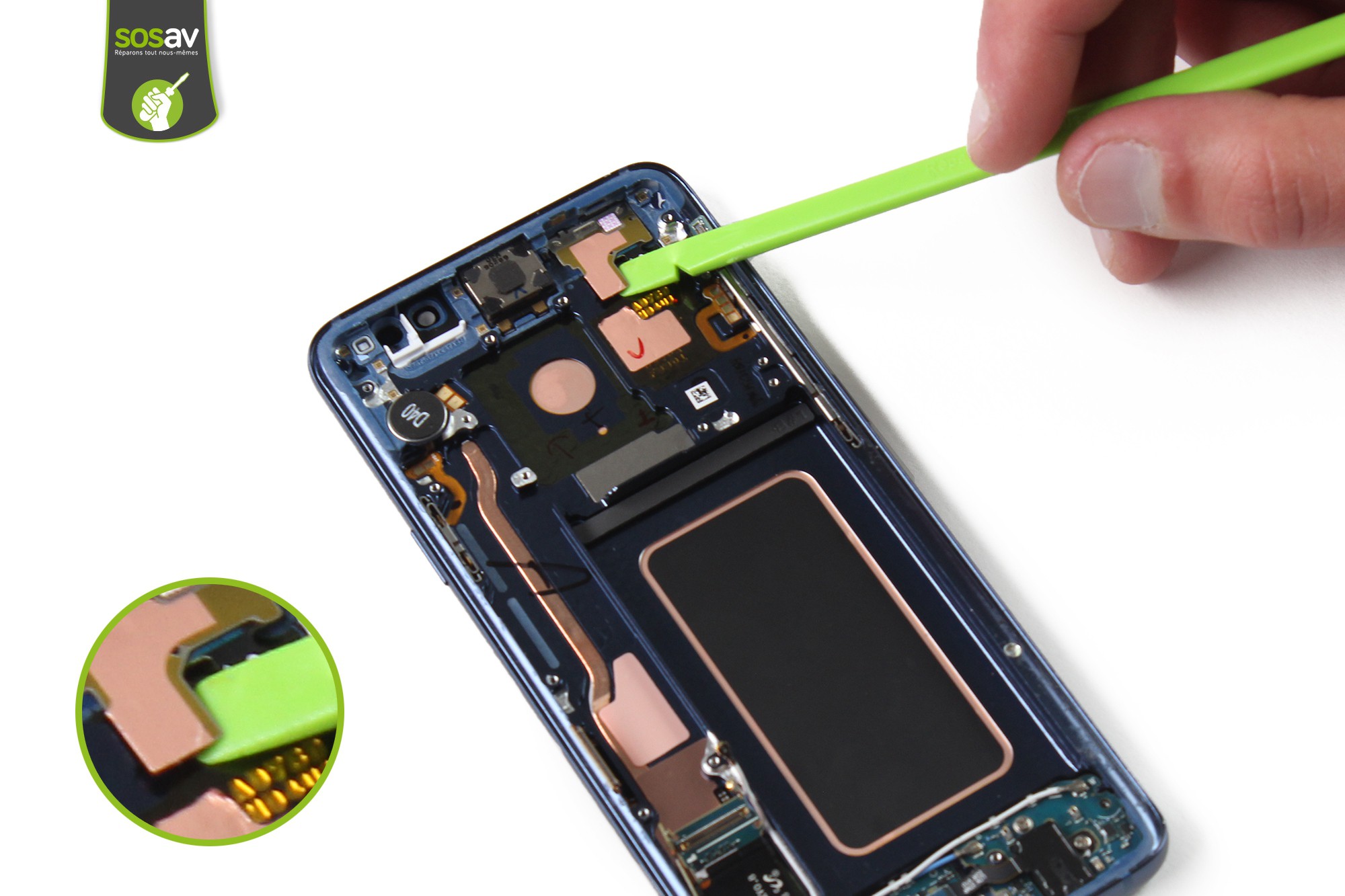

Décollez délicatement le capteur proximité et luminosité à l'aide de la spatule en nylon.Procédez à son retrait à l'aide de la pince.
Etape 26
Le capteur proximité et luminosité Galaxy S9+ est désormais démonté.Procédez à son remplacement par un capteur neuf si cela est nécessaire.
