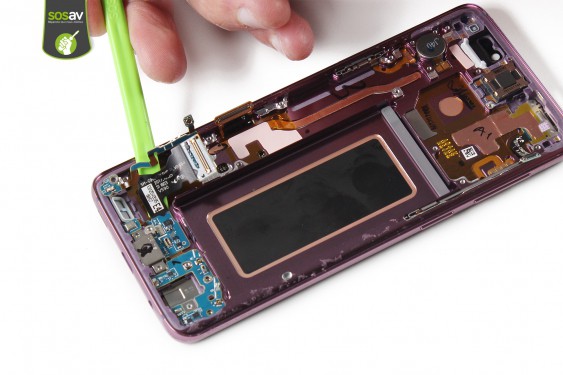

Déconnectez le câble d'interconnexion GSM côté connecteur de charge à l'aide de la pointe de la spatule en nylon.Saisissez le câble puis sortez-le de son support.Procédez à son retrait.
Etape 28
Les câbles d'interconnexion Galaxy S9 sont désormais démontés.

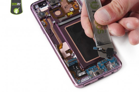

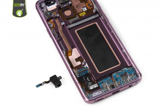

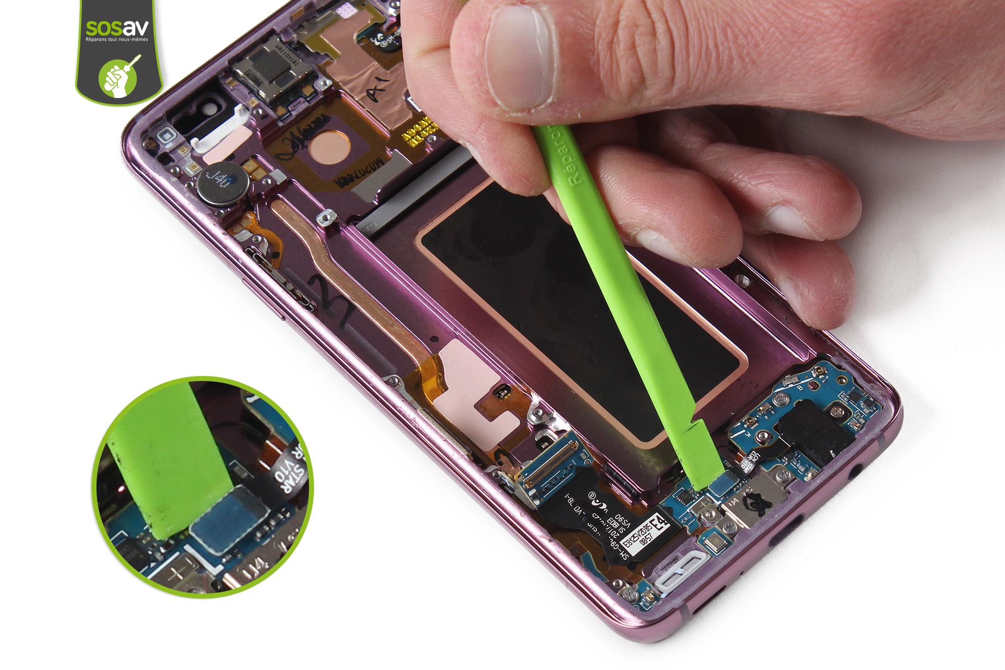

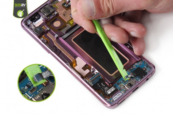

Déconnectez la prise jack du connecteur de charge à l'aide de la spatule en nylon.
Etape 30

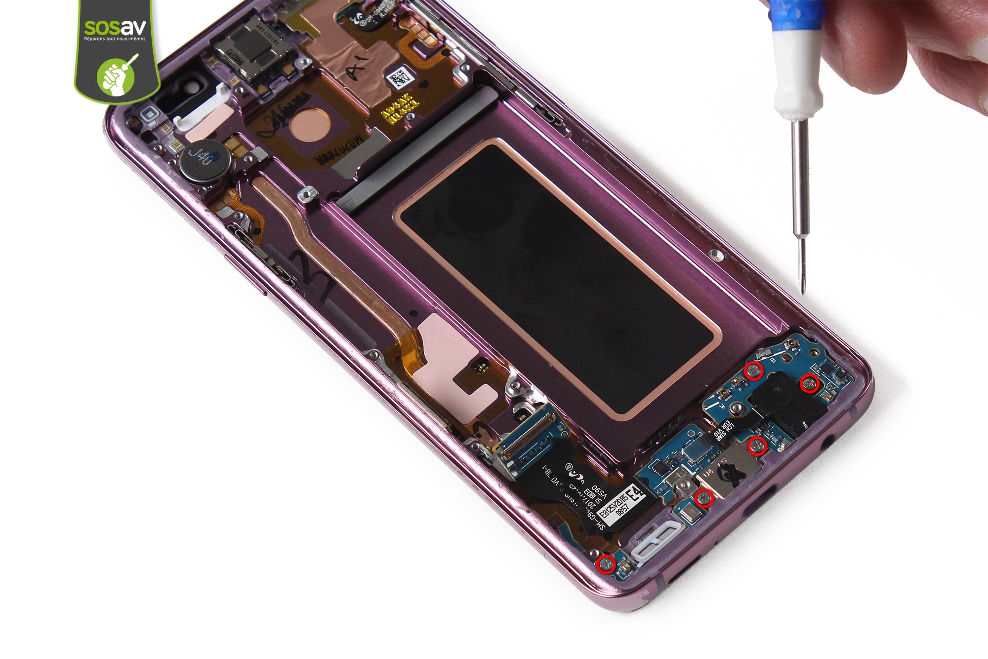

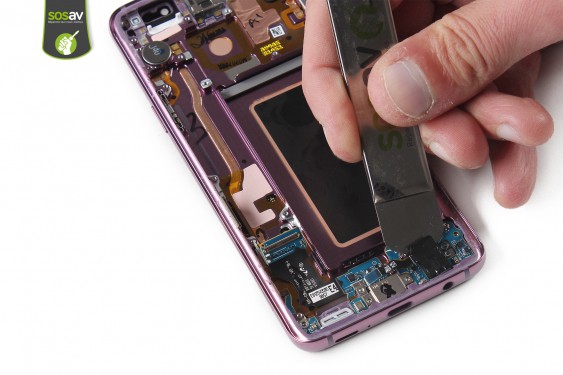

Dévissez ensuite les 5 vis entourées en rouge maintenant le connecteur de charge à l'aide du cruciforme.
Etape 31

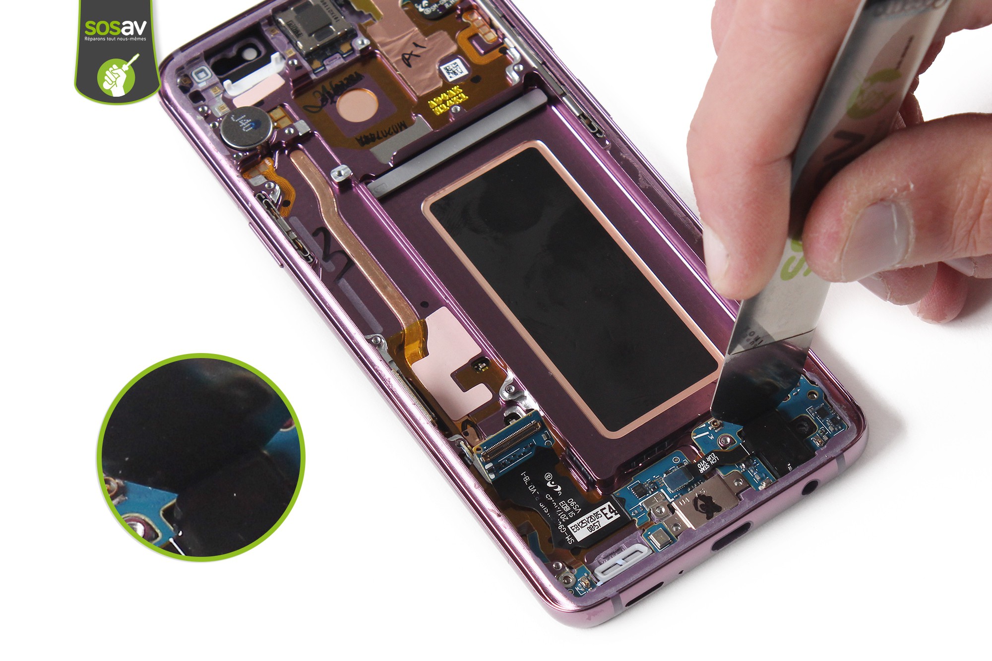

Sortez ensuite la prise jack de son logement en faisant levier dessus avec la spatule iSesamo.Procédez à son retrait du téléphone.
Etape 32

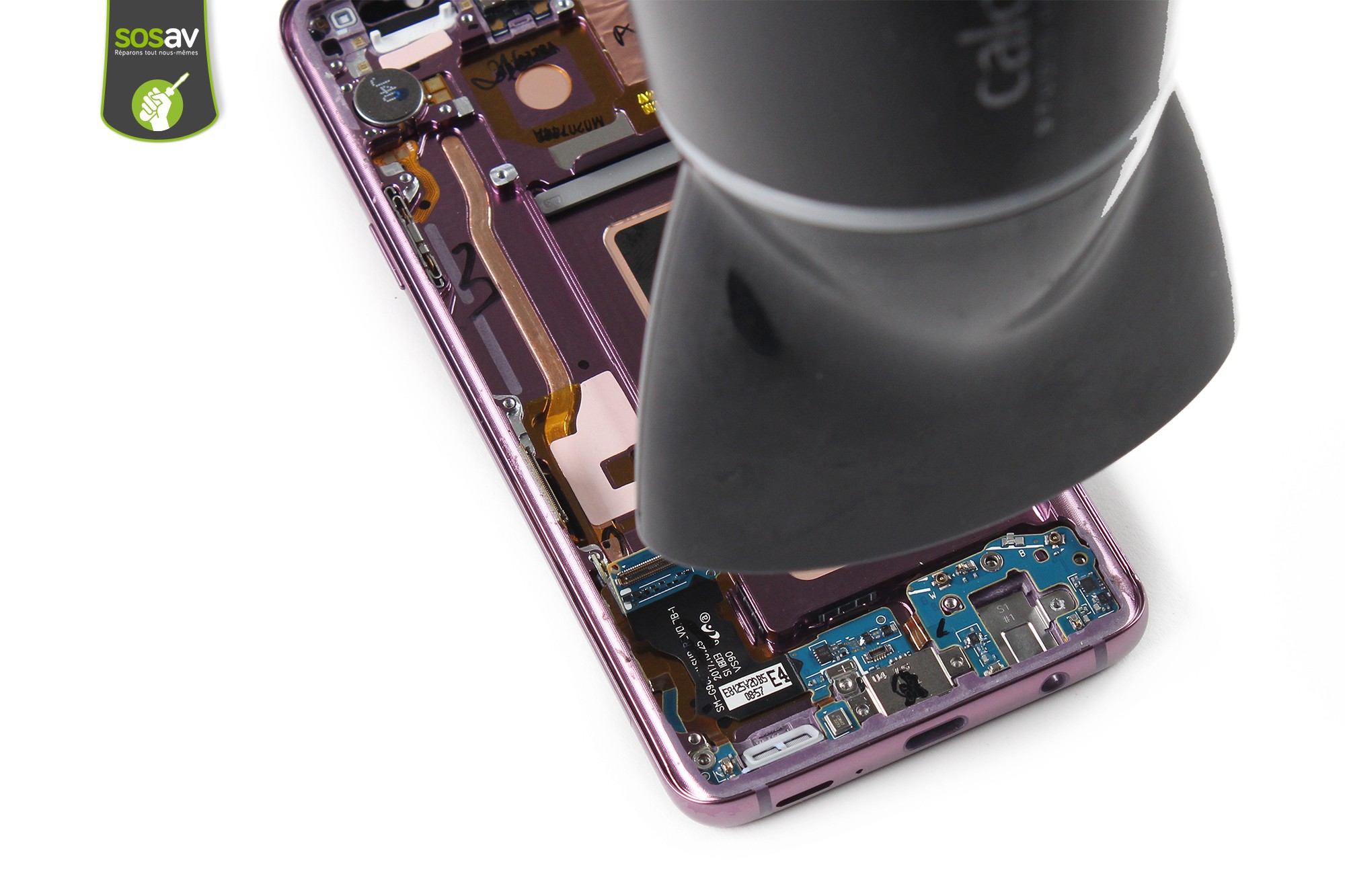

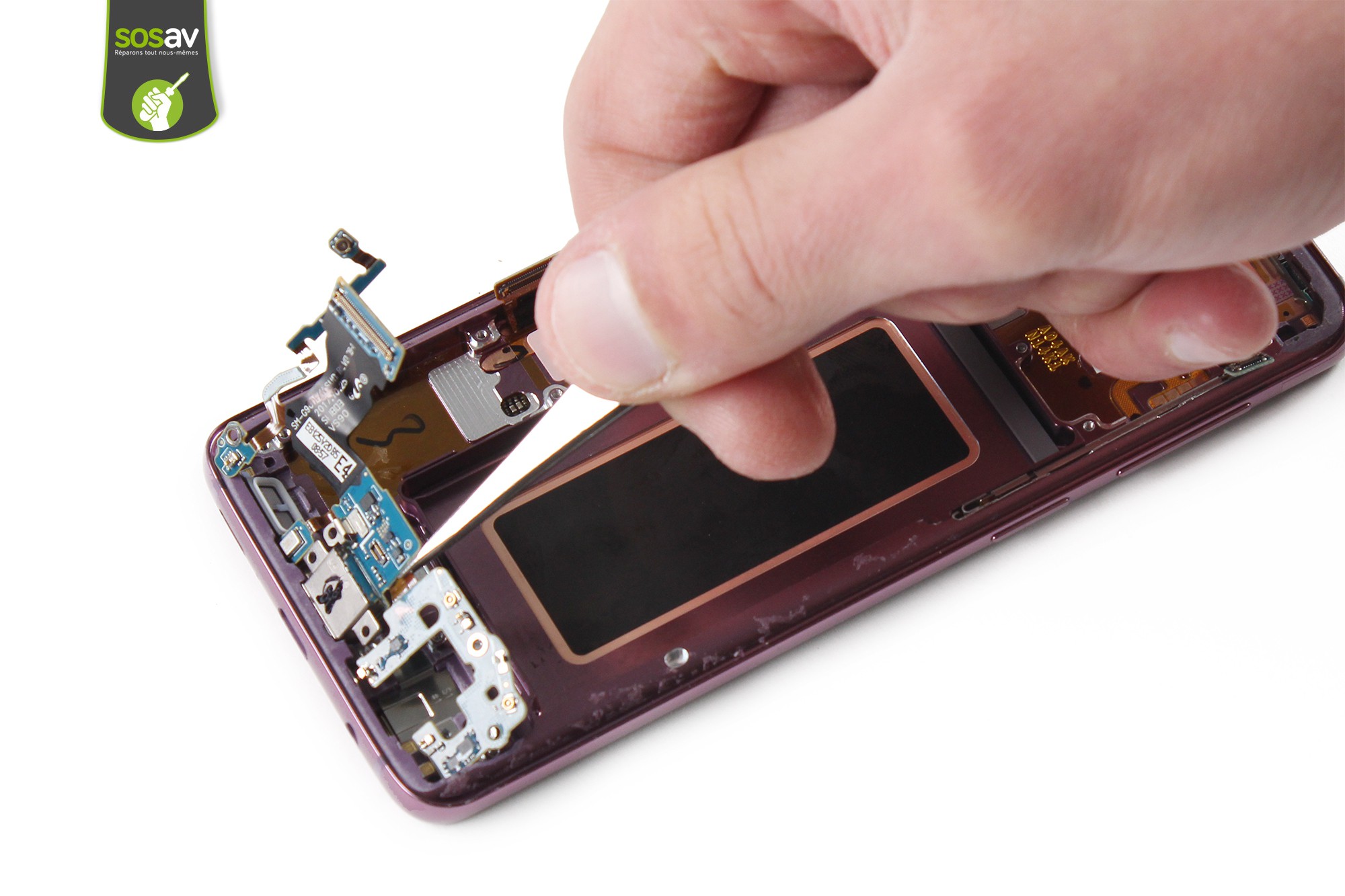

Réchauffez durant 5 à 10 secondes et à l'aide du sèche-cheveux le connecteur de charge afin de ramollir la colle le maintenant au châssis.
Etape 33

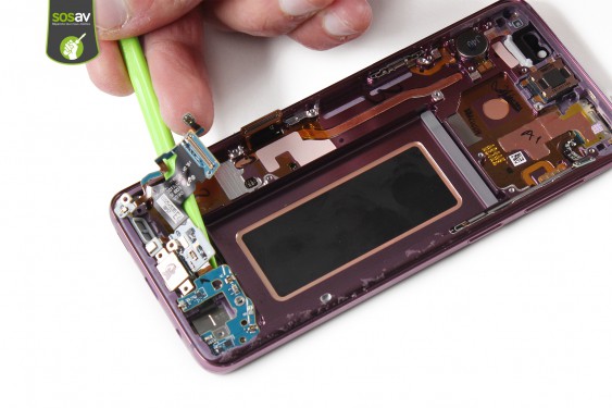

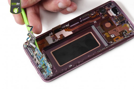

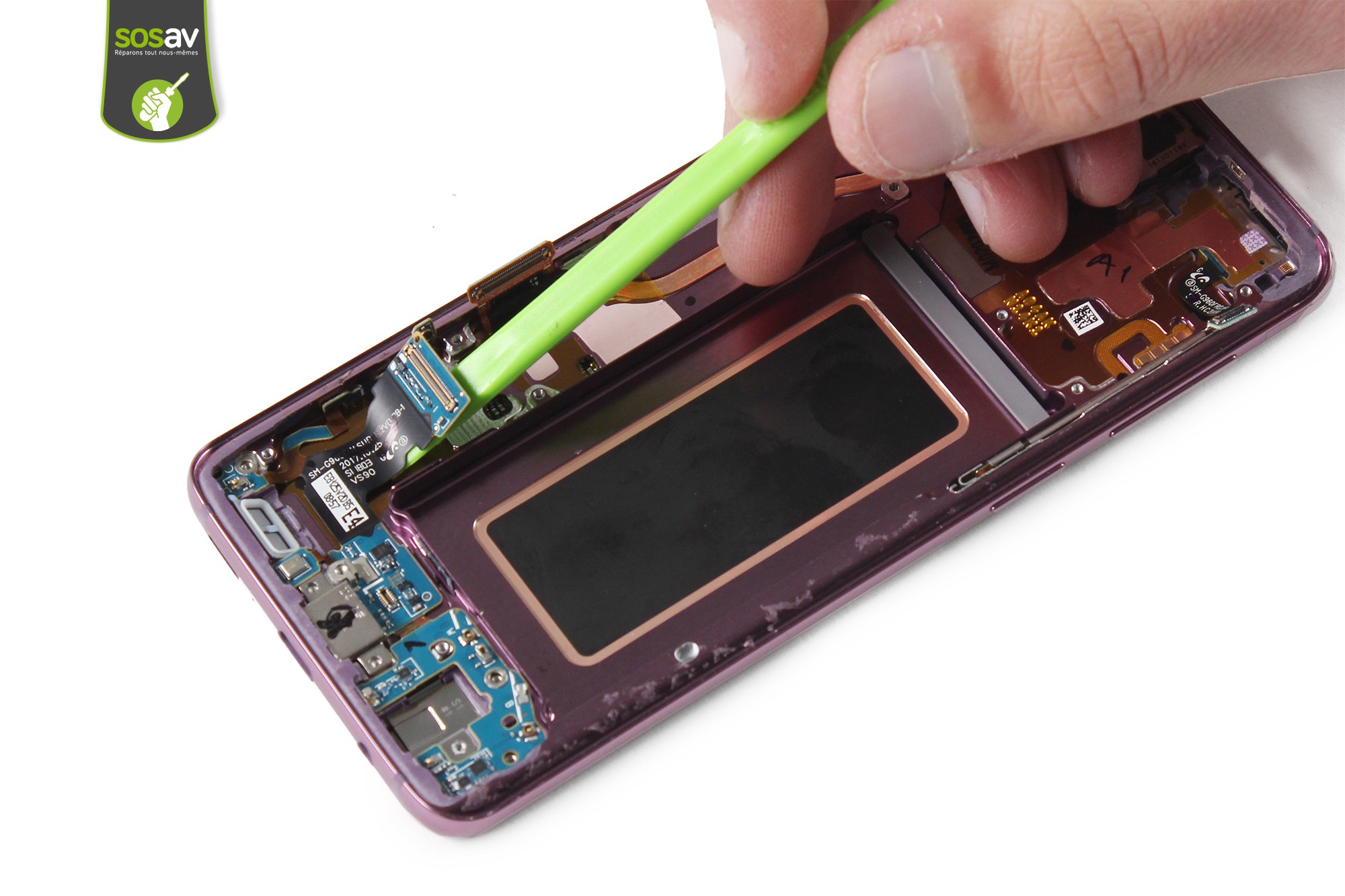

Soulevez et décollez ensuite le connecteur de charge grâce à la spatule en nylon.
Etape 34

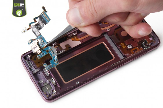

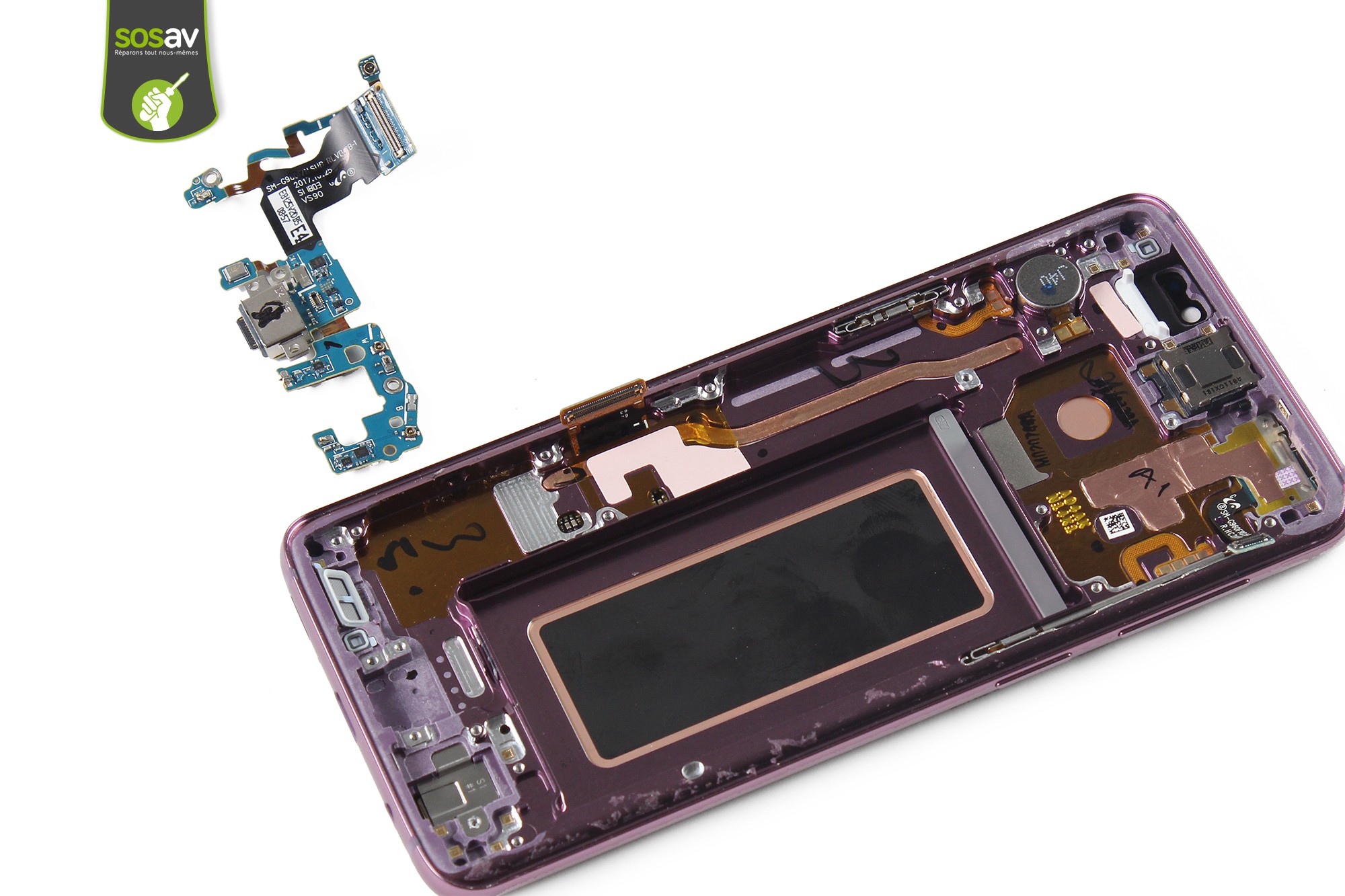

Procédez au retrait du connecteur de charge avec la pince.
Etape 35
Le connecteur de charge Galaxy S9 est désormais démonté.En cas de problème de charge, remplacez-le par un connecteur de charge neuf.
