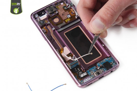

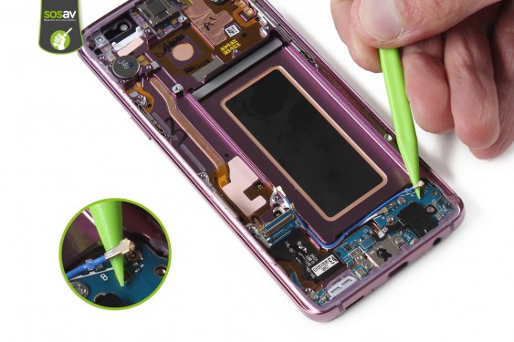

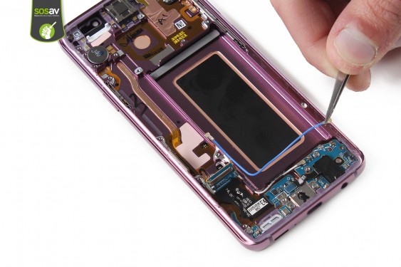

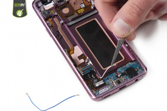

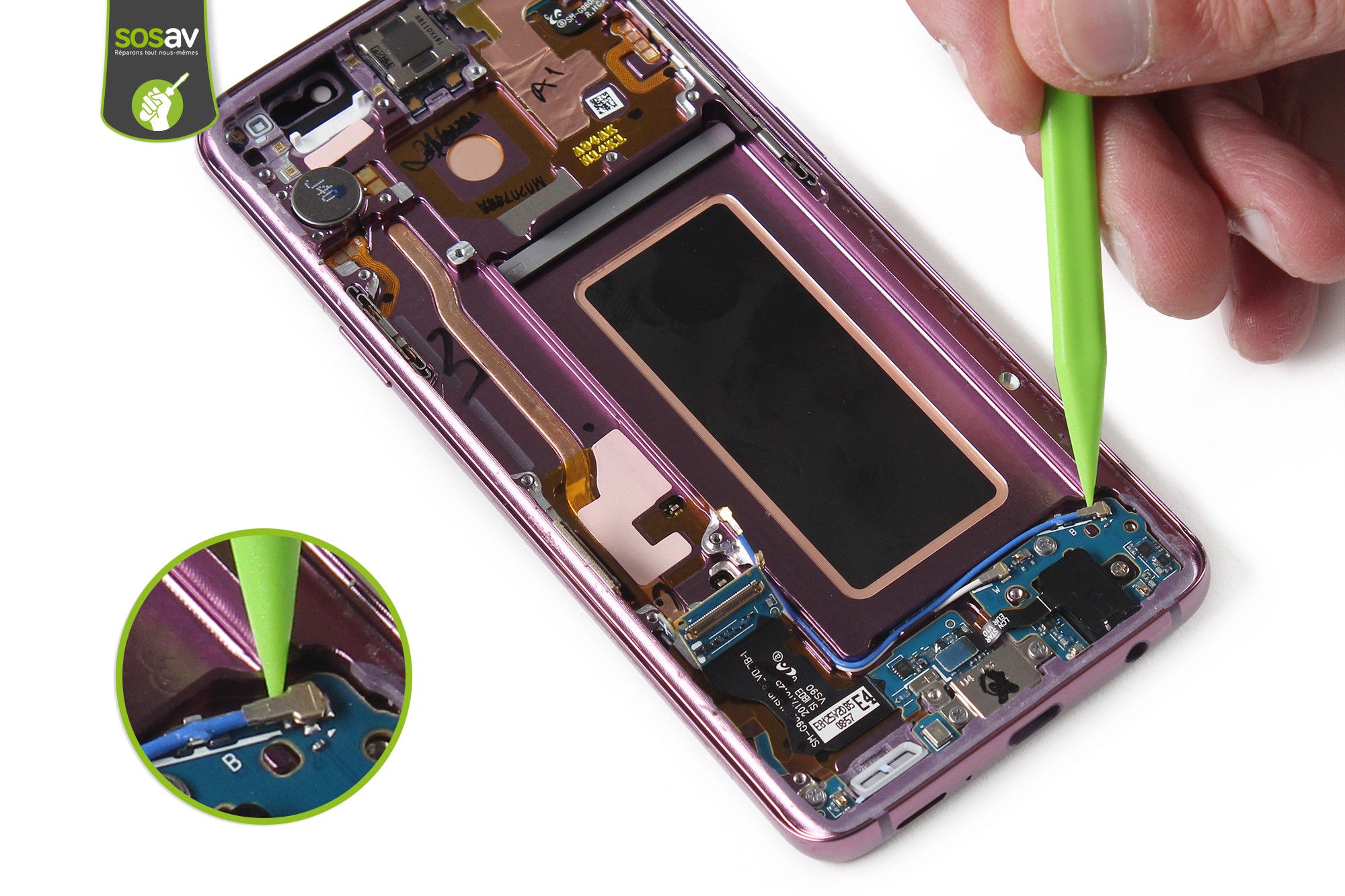

Déconnectez le câble d'interconnexion WiFi côté connecteur de charge à l'aide de la pointe de la spatule en nylon.Saisissez le câble puis sortez-le de son support.Procédez à son retrait.
Etape 26

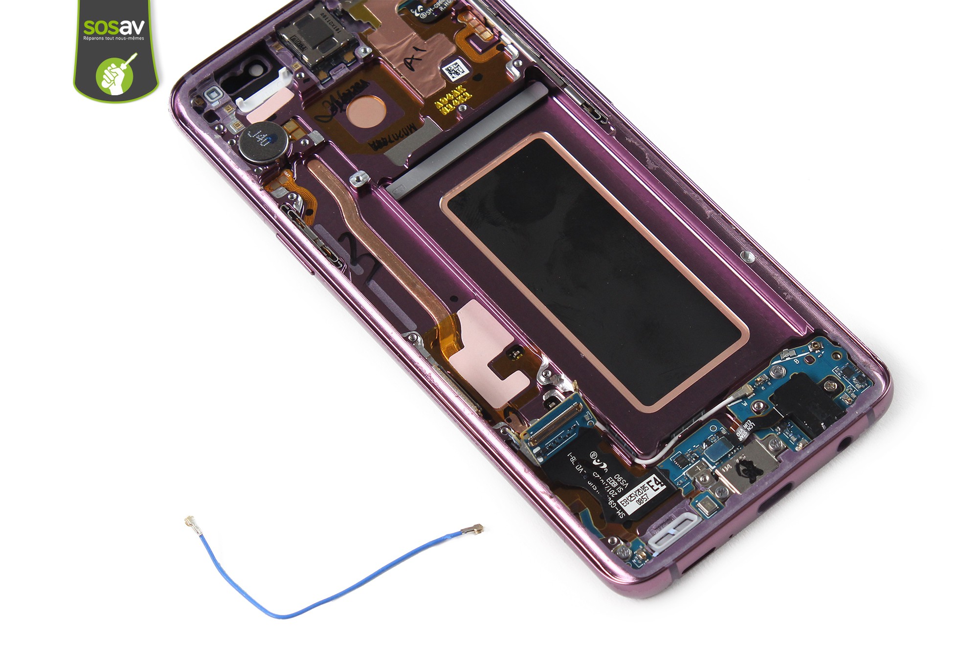

Le câble d'interconnexion WiFi est désormais démonté.

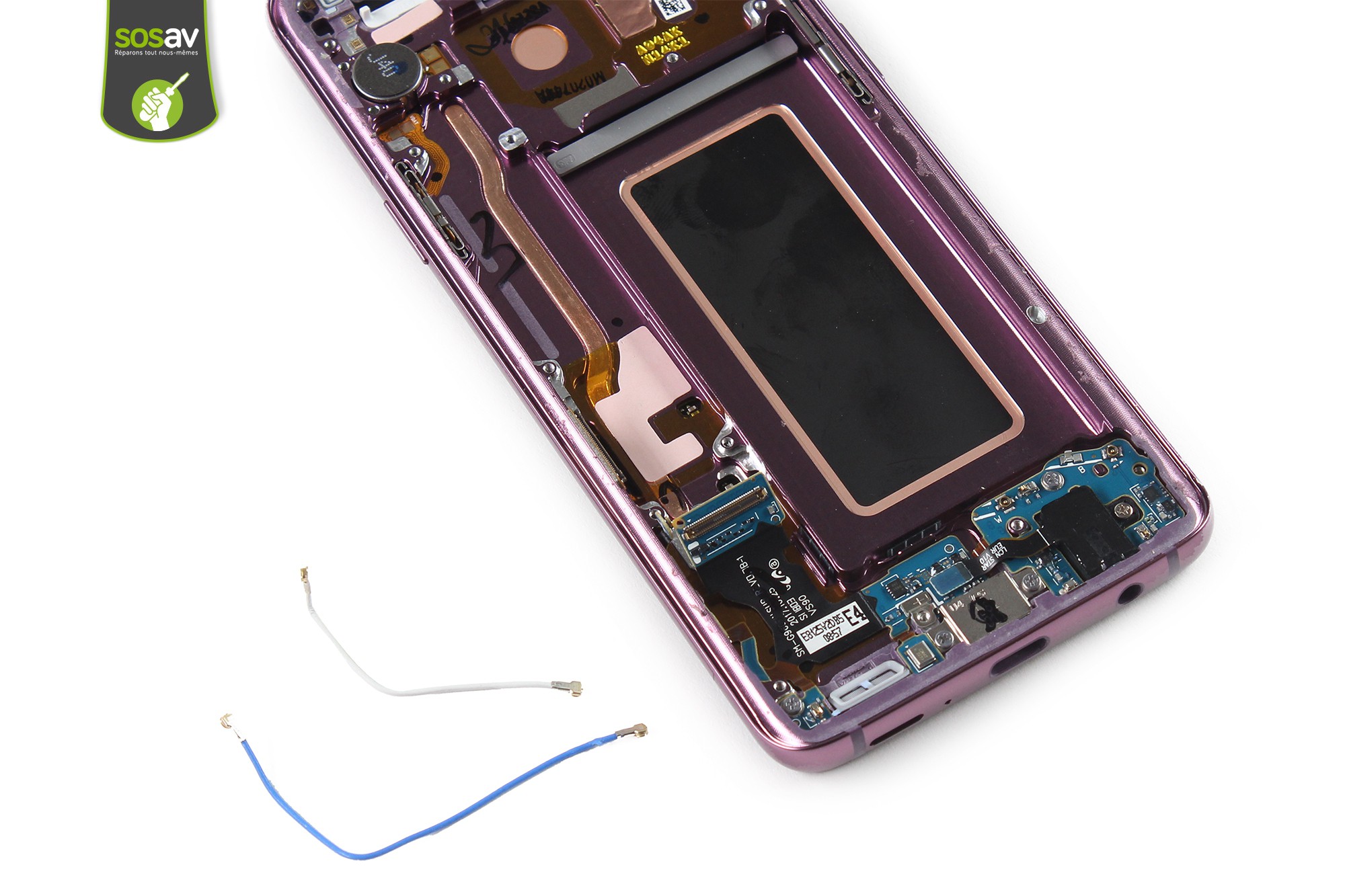

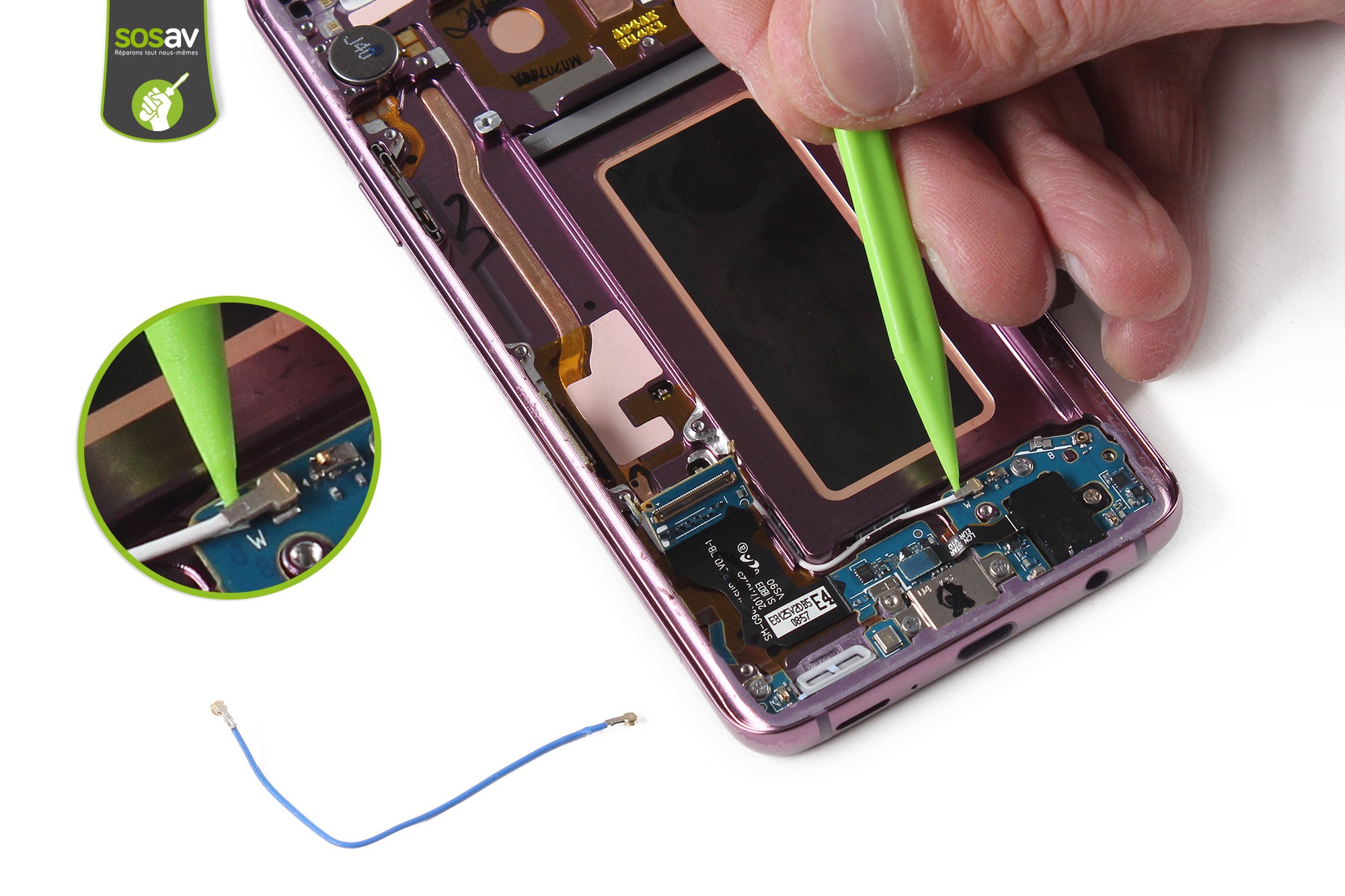

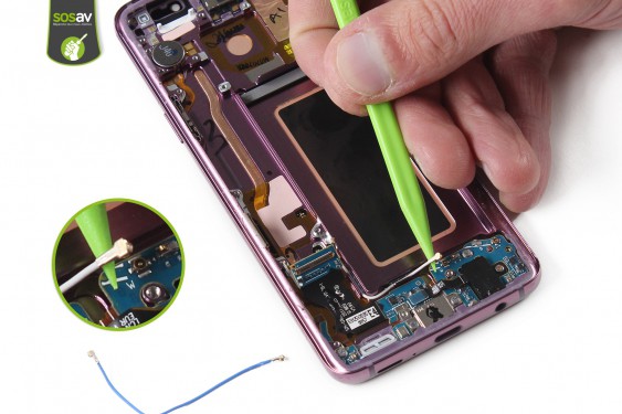

Déconnectez le câble d'interconnexion GSM côté connecteur de charge à l'aide de la pointe de la spatule en nylon.Saisissez le câble puis sortez-le de son support.Procédez à son retrait.
Etape 28
Les câbles d'interconnexion Galaxy S9 sont désormais démontés.En cas de problème de réception WiFi ou GSM, remplacez-les par de nouveaux câbles d'interconnexion.
