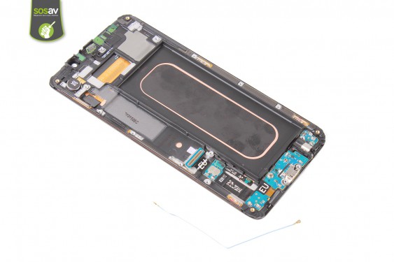

Saisissez le câble d'interconnexion GSM à l'aide d'une pince puis sortez-le de son logement.Servez-vous à nouveau de la pointe de la spatule en nylon pour déconnecter le câble d'interconnexion GSM côté connecteur de charge.
Saisissez ensuite le câble d'interconnexion à l'aide de la pince puis retirez-le.Le câble d'interconnexion GSM de votre Galaxy S6 Edge + est désormais démonté.
Avec la pince, saisissez le câble d'interconnexion WiFi/Bluetooth puis soulevez-le délicatement.
Reprenez la pointe de la spatule en nylon afin de déconnecter le câble d'interconnexion côté connecteur de charge.Saisissez ensuite le câble d'interconnexion puis procédez à son retrait.Le câble d'interconnexion WiFi/Bluetooth de votre Galaxy S6 Edge + est désormais démonté.

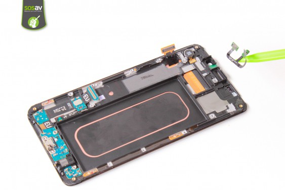

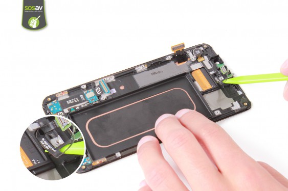

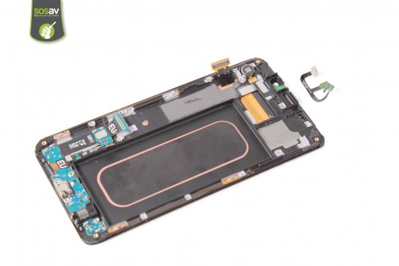

Réutilisez la spatule en nylon afin de décoller le capteur proximité et luminosité du châssis du téléphone.Procédez ensuite à son retrait.Le capteur proximité et luminosité de votre Galaxy S6 Edge + est désormais démonté.

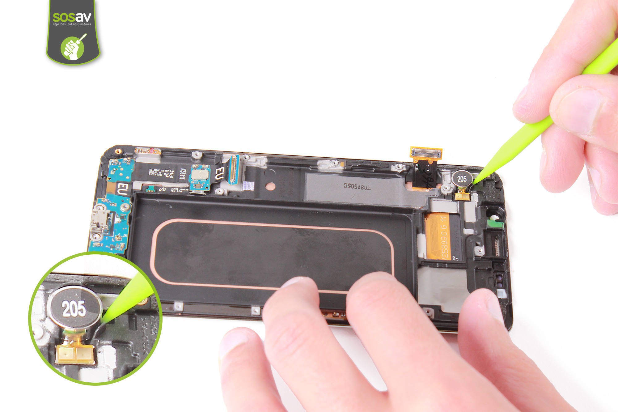

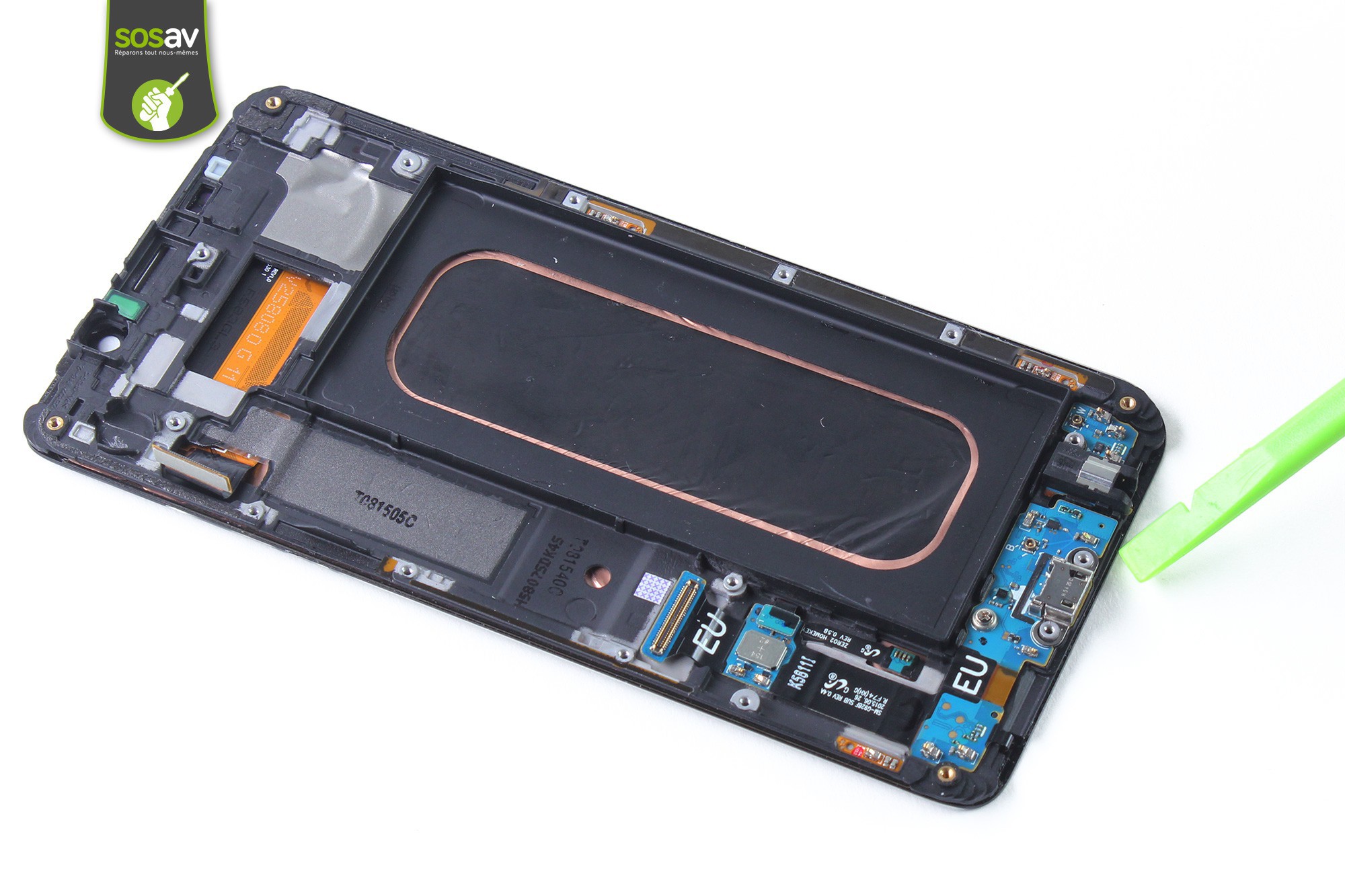

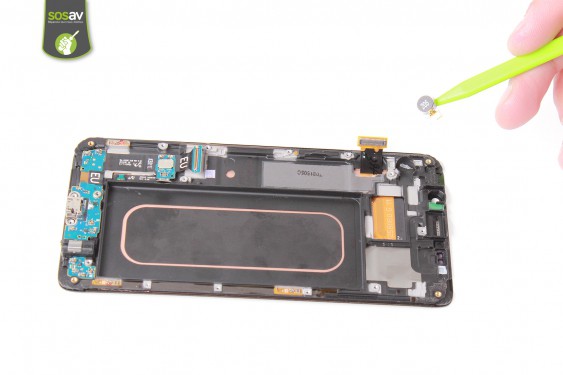

Avec la pointe de la spatule en nylon, décollez délicatement le vibreur puis retirez-le à son tour.

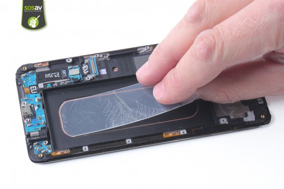

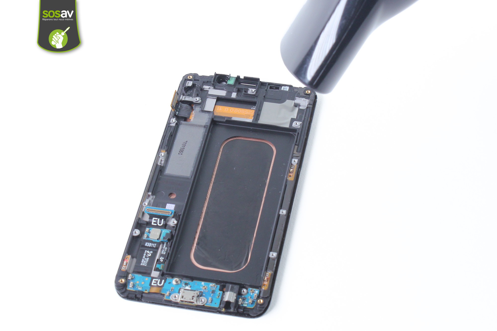

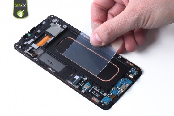

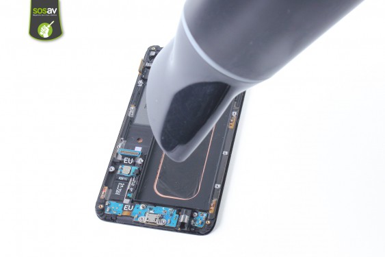

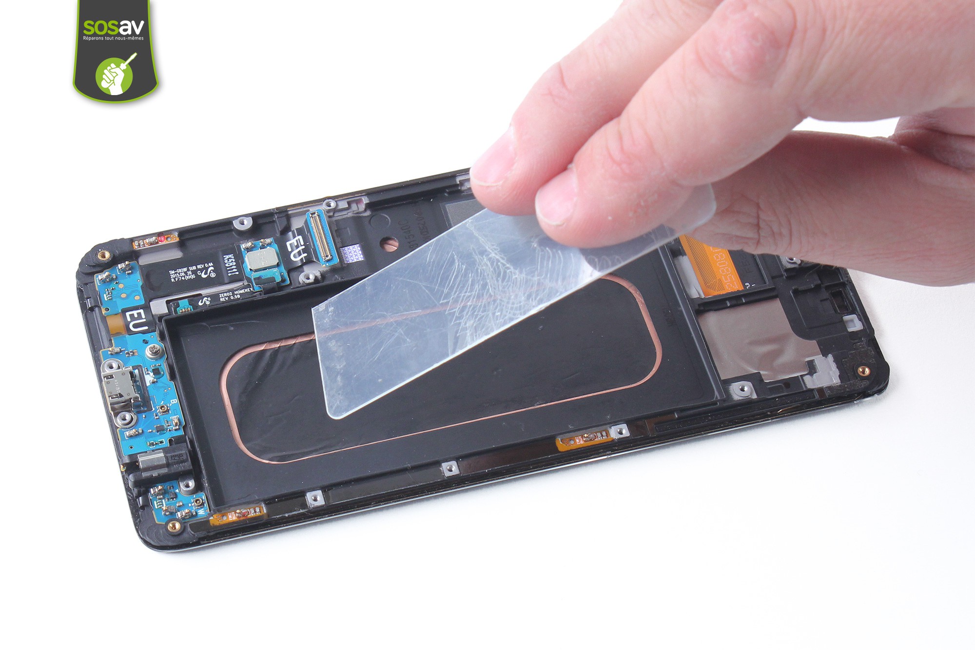

A l'aide du sèche cheveux, chauffez l'ensemble du châssis afin de ramollir la colle.
Etape 24

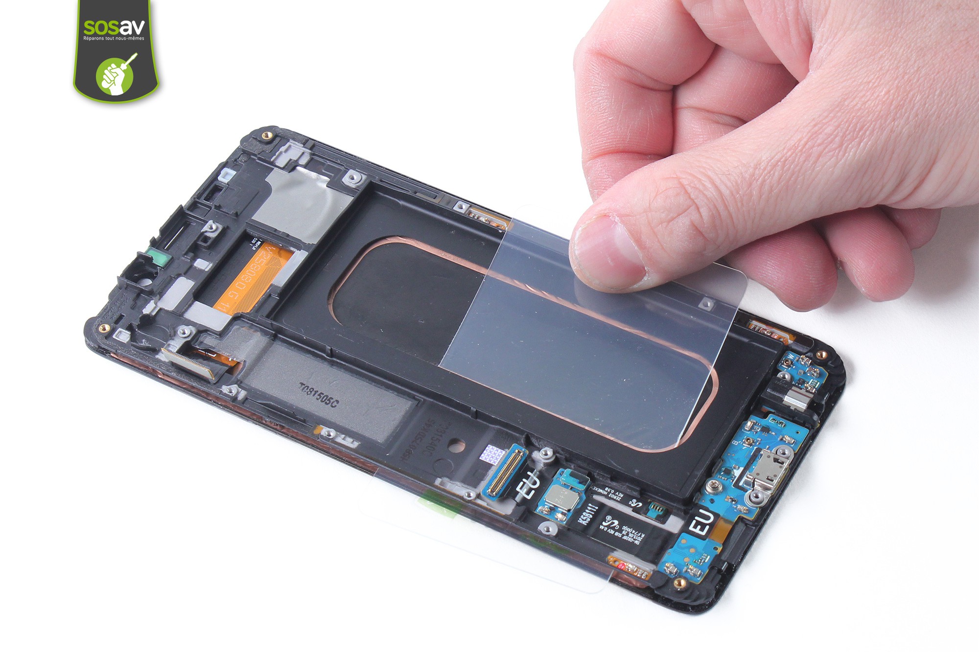

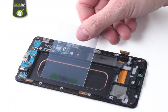

Insérez une carte en plastique, comme indiqué sur la photo, afin de décoller le châssis de l'écran.
Etape 25

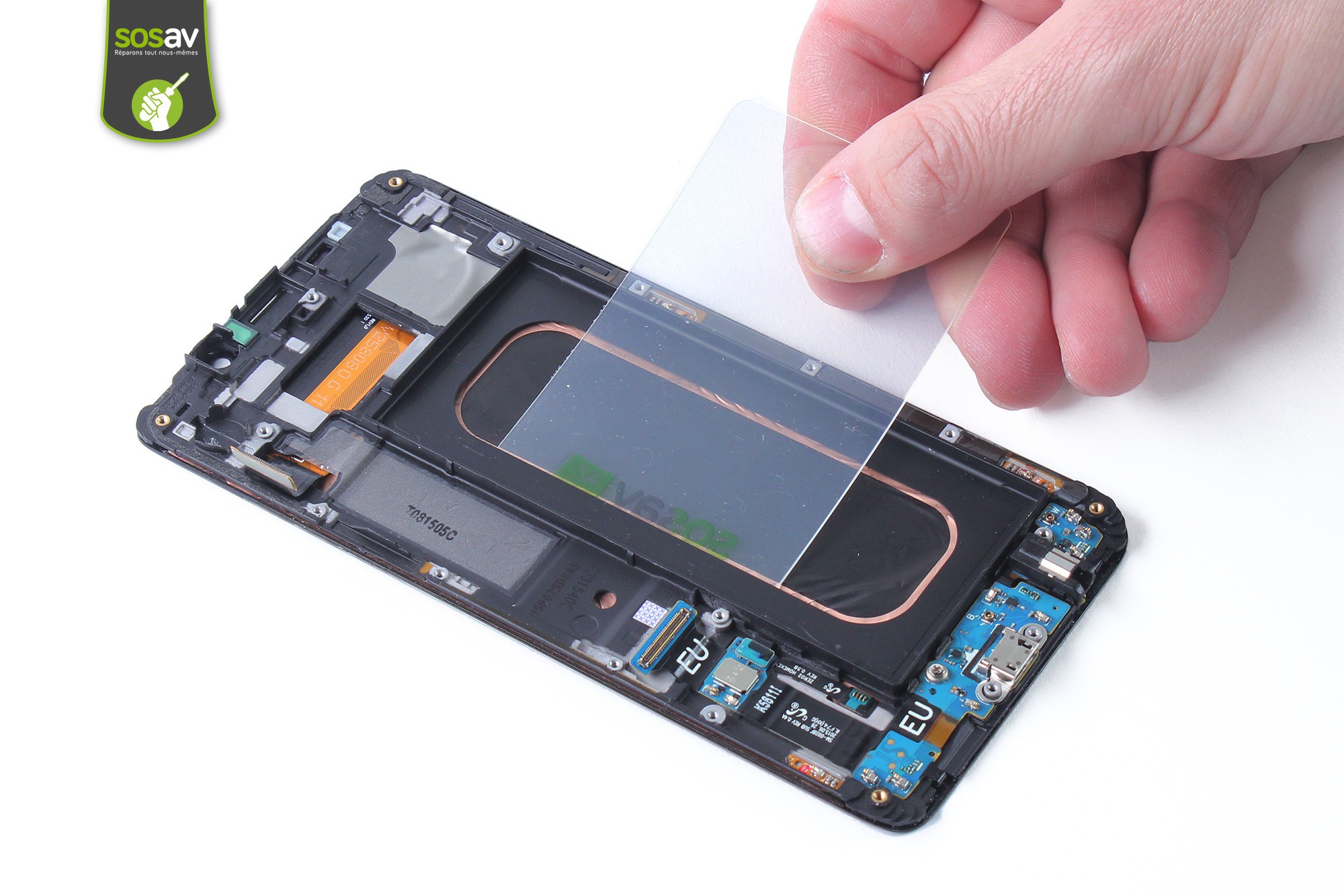

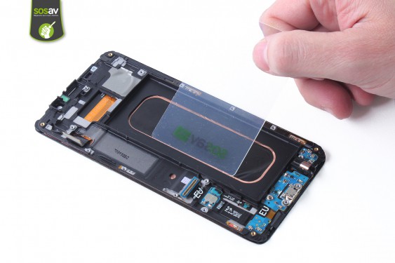

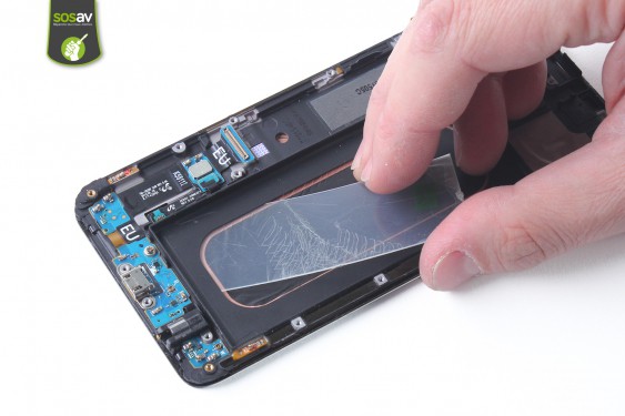

Continuez de décoller le châssis.La partie de l'écran est très fragile. Il ne faut pas forcer. Rechauffez s'il y a de la resistance.
Etape 26

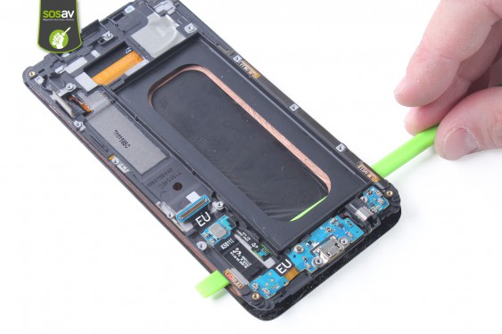

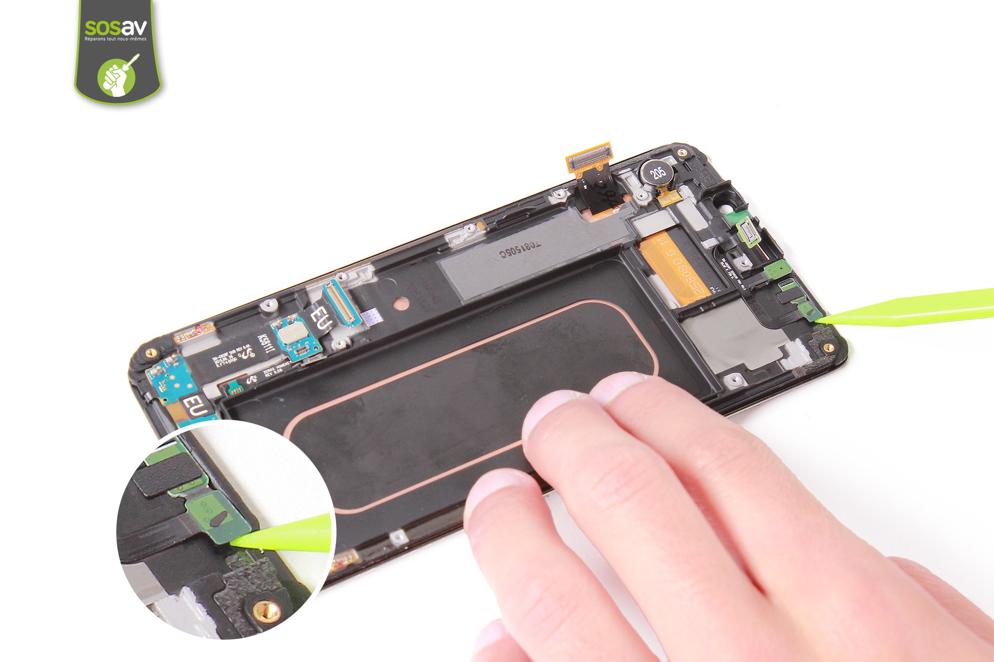

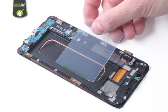

Insérez la carte plastique sur la partie basse et haute du châssis, comme indiqué sur les photos. Vous pouvez découper la carte plastique pour vous faciliter la tâche.
Etape 27

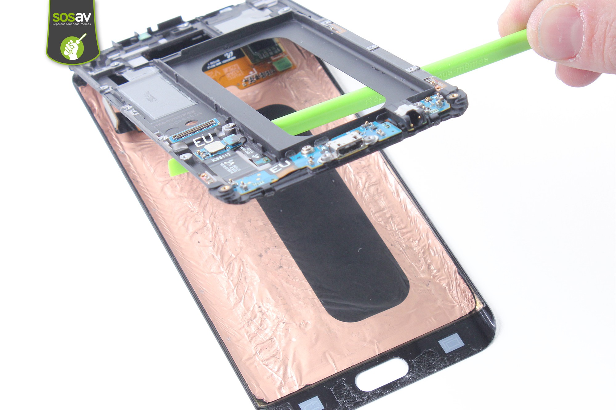

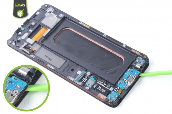

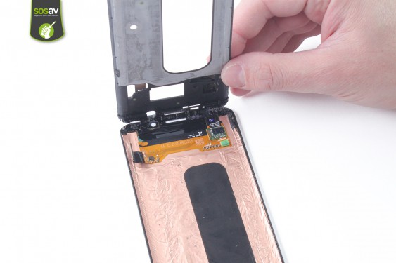

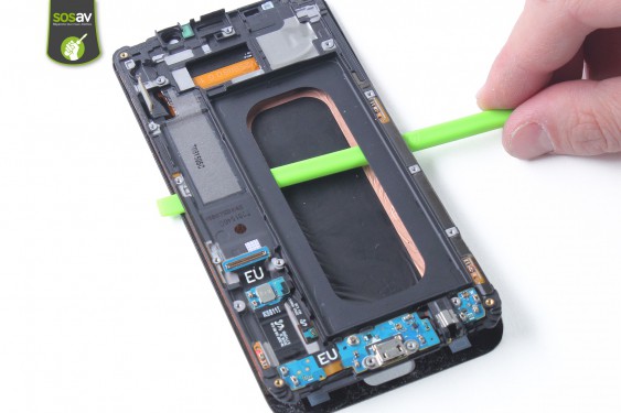

Insérez la spatule en nylon afin de faire levier sur le châssis et de le décoller complètement.
Etape 28

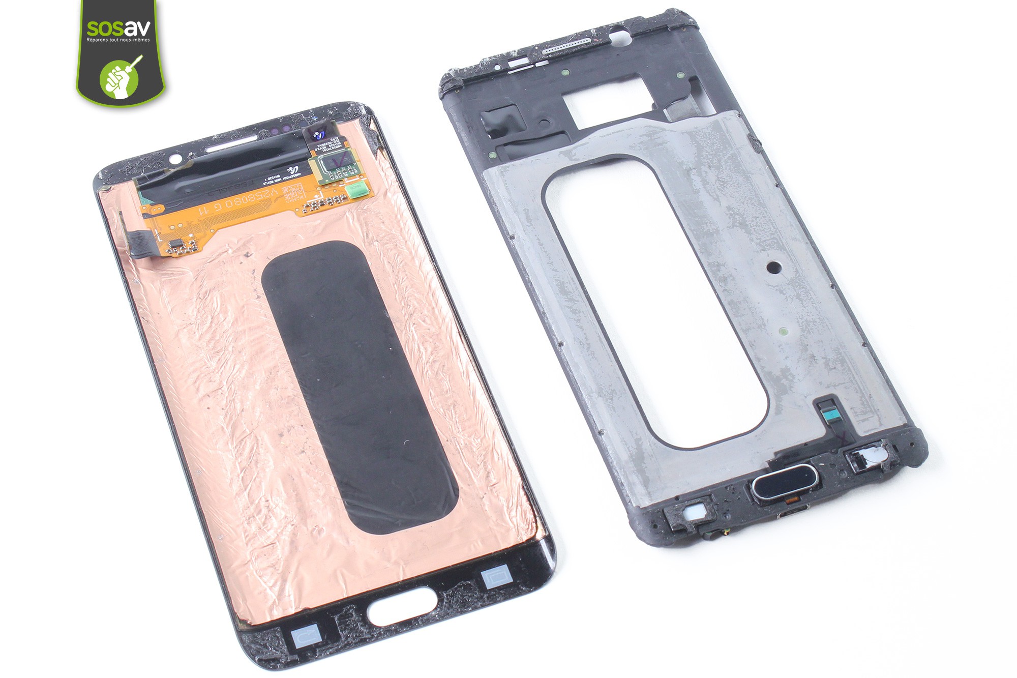

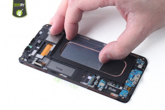

Conservez la spatule en nylon pour basculer le châssis.Le châssis peut maintenant être totalement retiré.
Etape 29
L'écran complet de votre Galaxy S6 Edge + est maintenant completement retiré.En cas de problème d'affichage, remplacez l'écran par un écran neuf.
