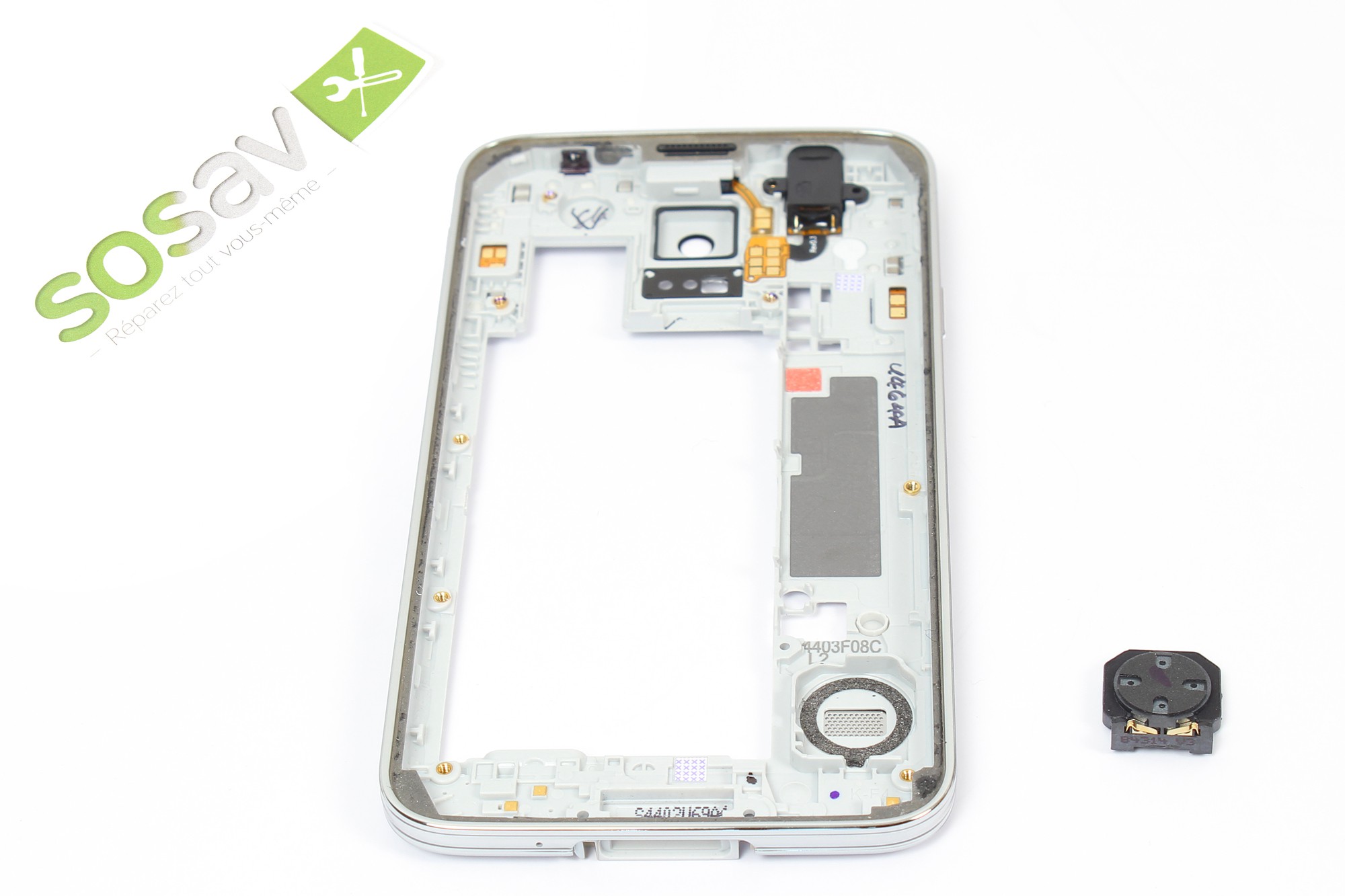

Saisissez désormais le châssis interne de votre Galaxy S5 pour l'ôter complètement.
Le châssis interne de votre galaxy S5 est désormais démonté.

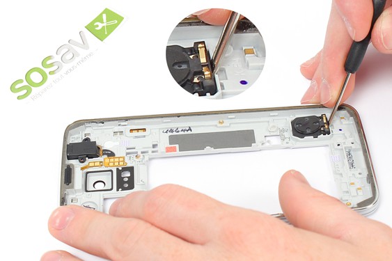

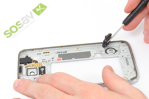

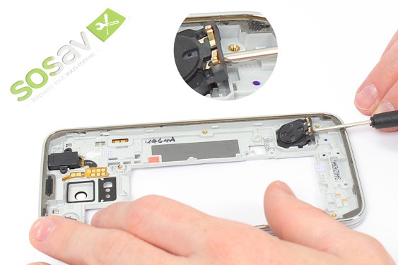

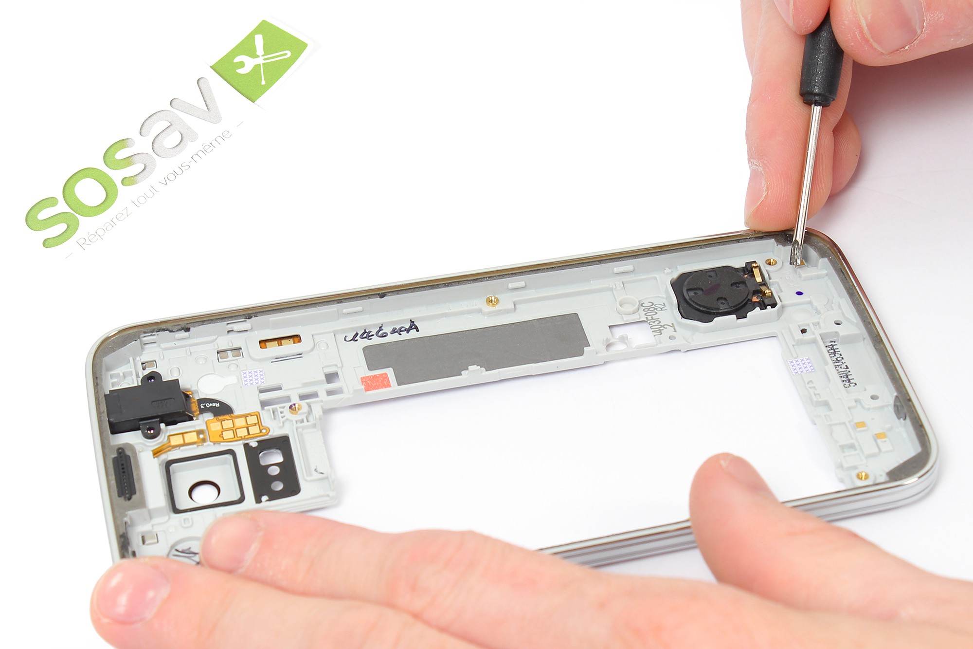

Etape 27
Comme indiqué sur la photo, utilisez un tournevis plat pour faire levier afin de déloger le haut-parleur externe de son emplacement.
Vous pouvez ensuite, ôter totalement ce haut-parleur.
Etape 28
Le haut-parleur externe de votre Galaxy s5 est désormais démonté.
En cas de besoin vous pouvez procéder à son remplacement par un neuf.
Pour remonter votre Samsung Galaxy S5 suivez ce guide en sens inverse.
