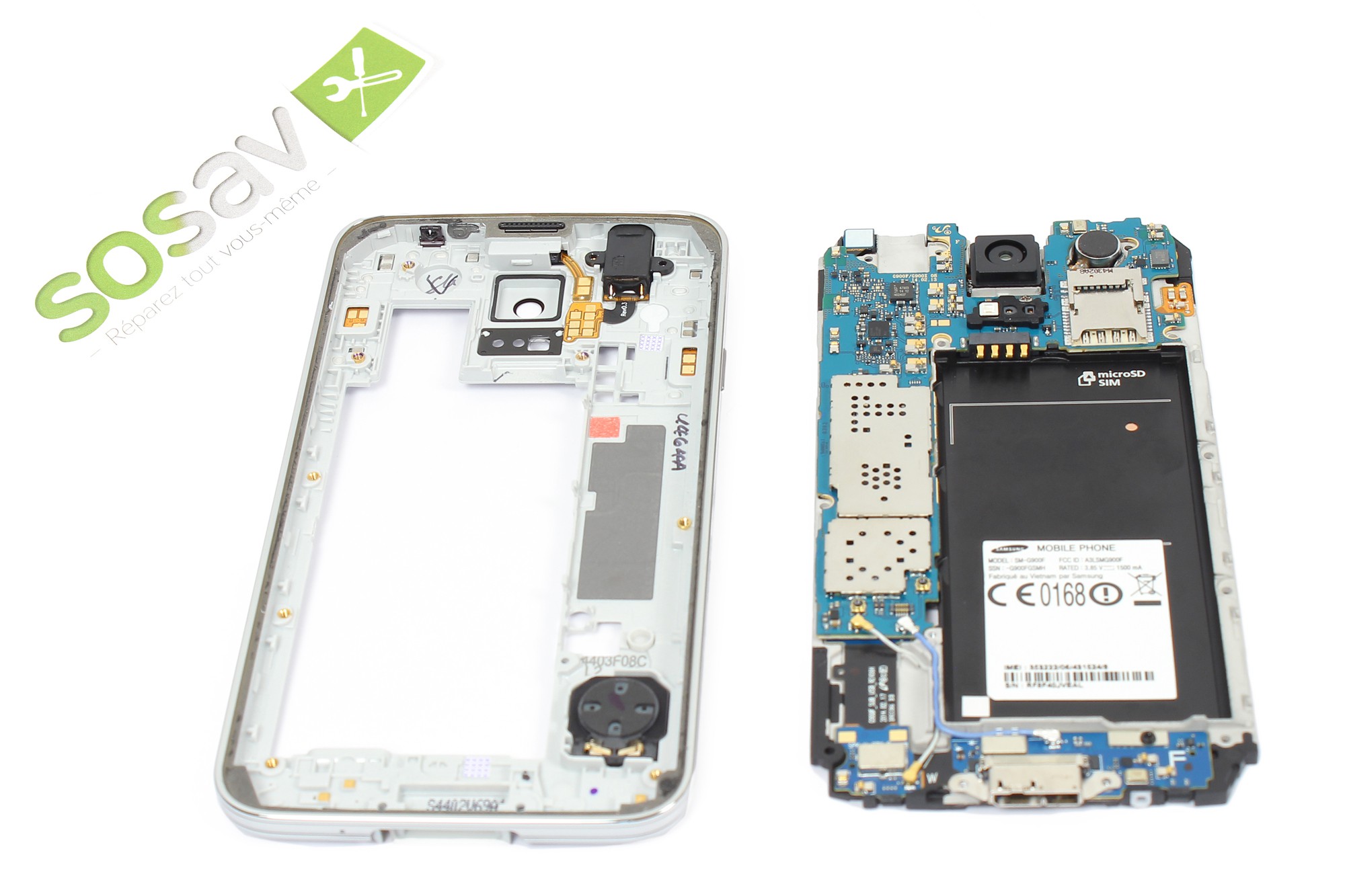

Etape 24
Retournez désormais votre Galaxy S5.
Insérez une spatule en nylon entre le châssis et la plaque de fixation de la carte-mère. Puis faites levier afin de déclipser le châssis interne.
Répétez désormais l'opération sur la partie haute de votre Galaxy S5.
Etape 25
Saisissez votre Galaxy S5, puis placez vos 2 pouces sur l'angle situé en haut à gauche.
Comme indiqué sur la photo, faites désormais préssion sur la partie métallique afin de légèrement tordre le châssis interne et de le déclipser.
INFORMATION : cette opération demande pas mal de force. N'hésitez pas à forcer pour déclipser le châssis.
Etape 26
Saisissez désormais le châssis interne de votre Galaxy S5 pour l'ôter complètement.
Etape 27
Le châssis interne de votre galaxy S5 est désormais démonté.
Vous pouvez en cas de besoin procéder à son remplacement par une pièce neuve.
Pour remonter votre Samsung Galaxy S5 suivez ce guide en sens inverse.
