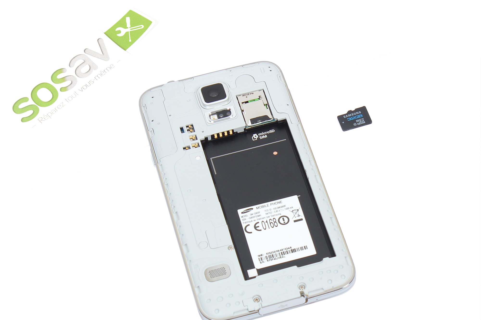

Avant de procéder au changement de la carte micro SD de votre Galaxy S5 il est nécessaire pour des raisons évidentes de sécurité de l'éteindre.
Pour ceci, appuyez sur le bouton d'allumage durant quelques secondes puis confirmez l'extinction par "Éteindre".
A l'aide d'une spatule en nylon, faites délicatement levier afin de soulever la coque arrière de votre Galaxy S5.
Une fois légèrement soulevée, vous pouvez la saisir pour l'ôter totalement.
La coque arrière de votre Galaxy S5 est désormais démontée.
A l'aide d'une spatule en nylon, soulevez la batterie depuis l'ergo prévu à cette effet.
Une fois la batterie légèrement soulevée, vous pouvez la saisir pour l'ôter totalement de votre Galaxy S5.
La batterie de votre Galaxy S5 est désormais démontée.
Pour retirer la carte micro SD, poussez doucement sur celle-ci afin de la rentrer dans son emplacement. Puis relâchez.
La carte micro SD doit sortir d'elle même. Vous n'avez plus qu'à la saisir afin de finir de l'extraire de votre Galaxy S5.
La carte micro SD de votre Galaxy S5 est désormais démontée.
N'hésitez pas à la remplacer en cas de besoin.
