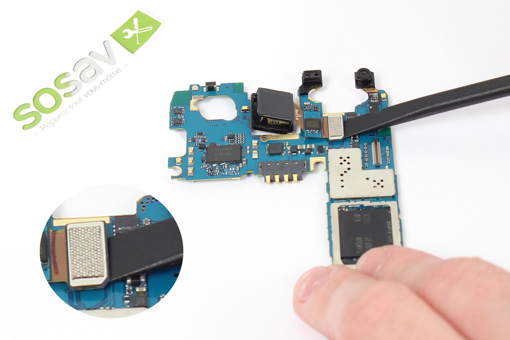

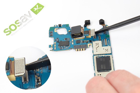

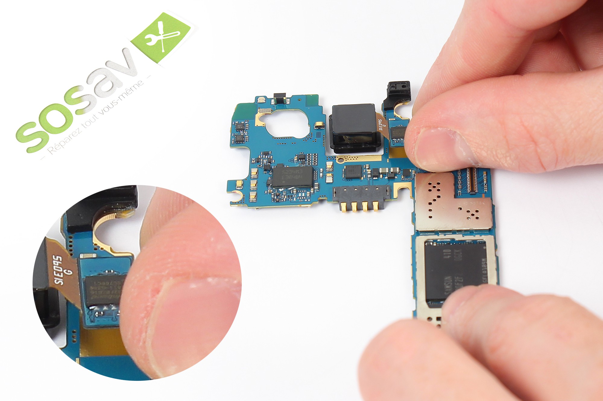

Etape 30
Toujours à l'aide d'une spatule en nylon, faites délicatement levier pour déconnecter la caméra arrière de la carte mère.

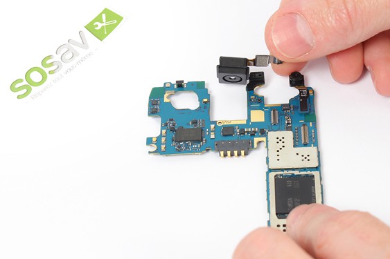

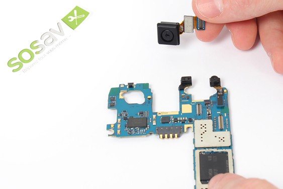

Etape 31
Venez désormais saisir la caméra arrière de votre Galaxy S5.
Vous pouvez désormais l'ôter en toute sécurité.

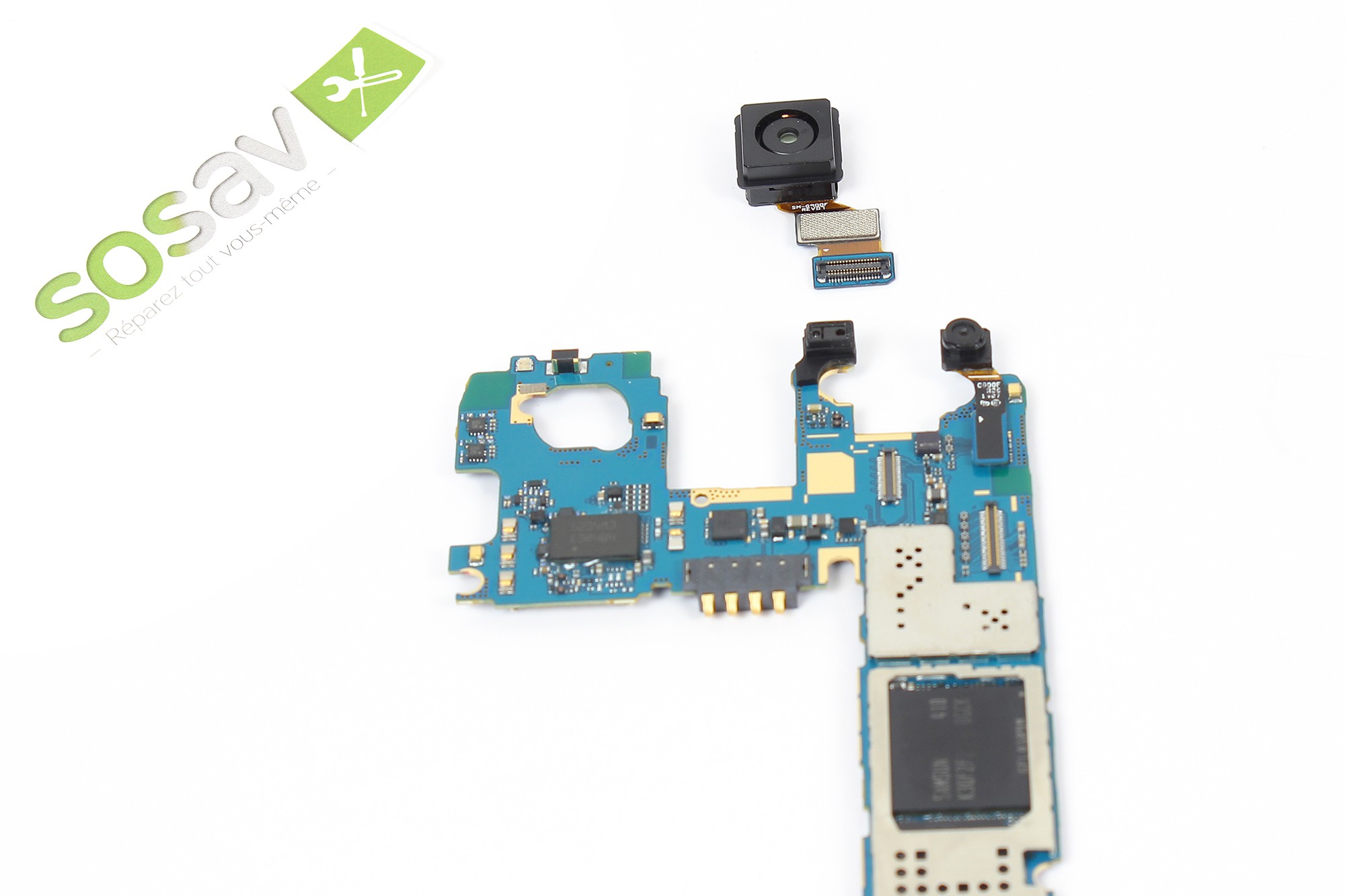

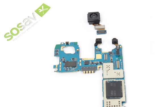

Etape 32
La caméra arrière de votre Galaxy S5 est désormais totalement démontée.
En cas de besoin, vous pouvez la remplacer par une caméra arrière de remplacement pour Galaxy S4.
Pour remonter votre Samsung Galaxy S5 suivez ce guide en sens inverse.
