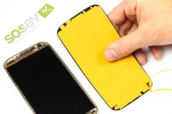

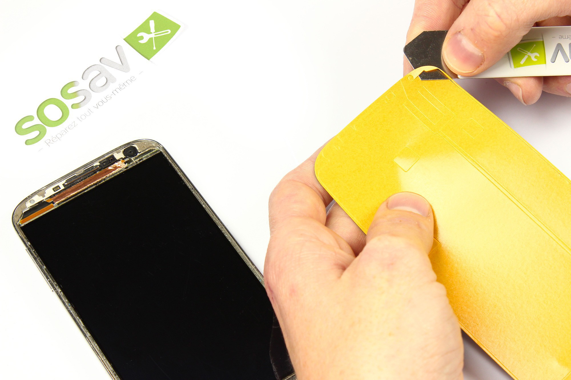

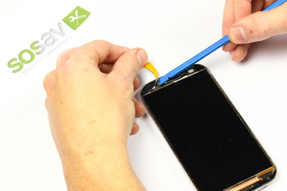

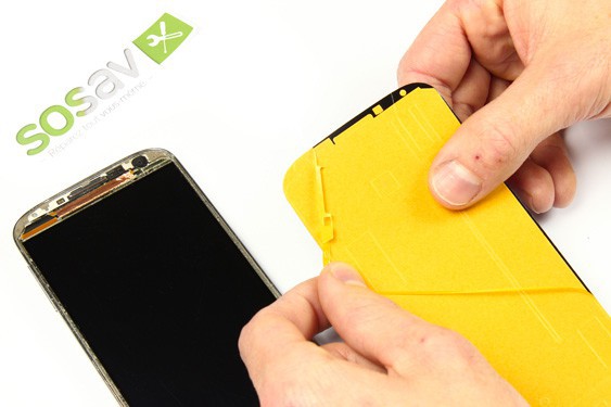

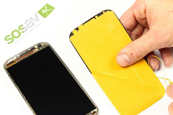

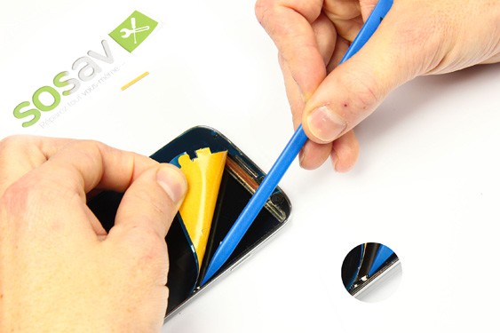

Pour commencer, décollez délicatement la partie extérieur de l'autocolant double face, celui-ci retiendra votre nouvelle vitre au châssis de votre Samsung Galaxy S4.

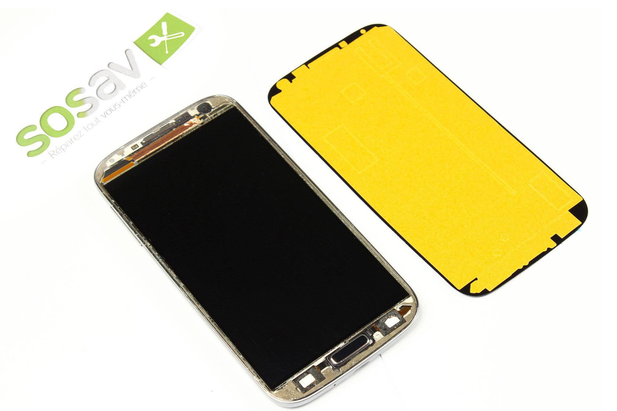

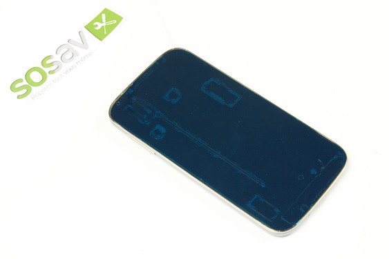

Une fois la partie extérieu du sticker intégralement décollé, vous devez vous retrouver avec un planche de sticker ressemblant à celle-ci.

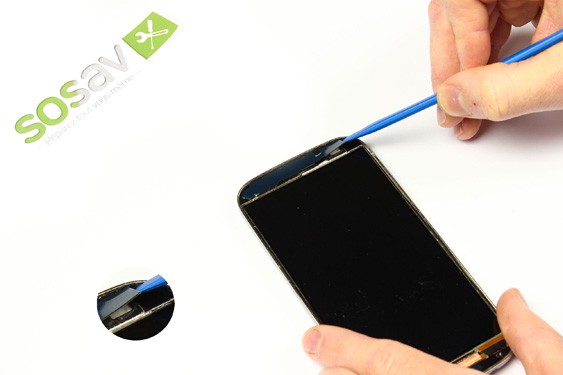

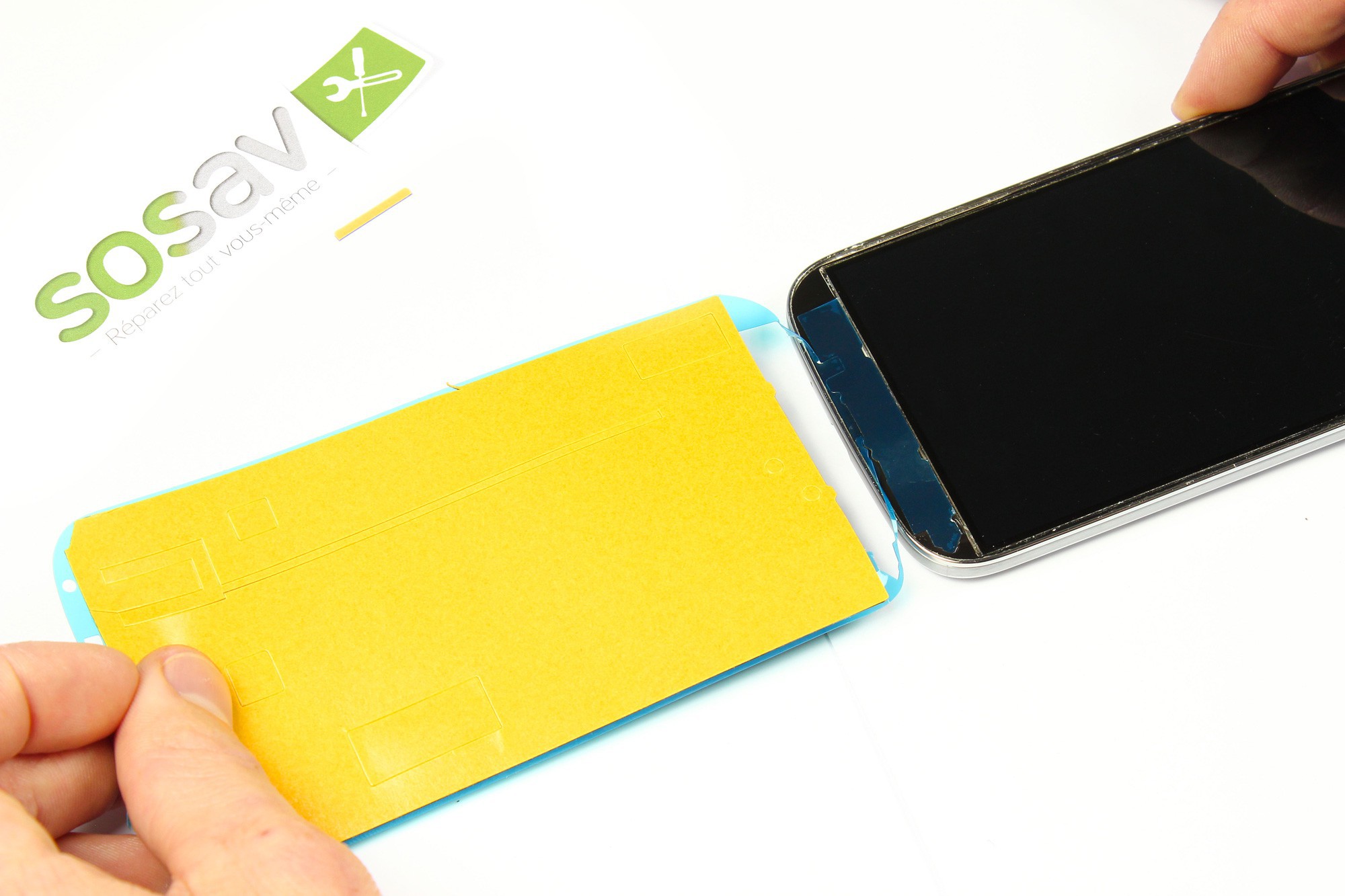

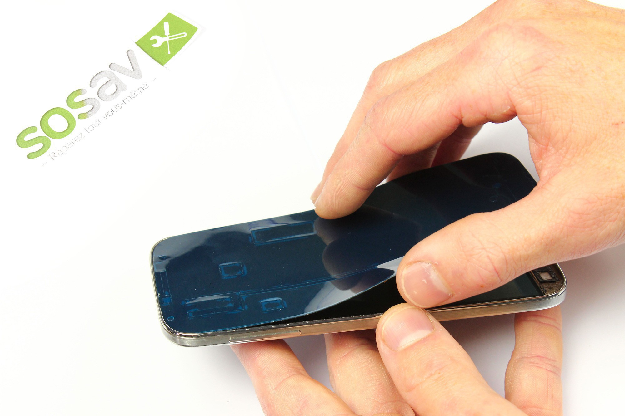

Venez désormais positionner le sticker sur l'intégralité de la face avant de votre Galaxy S4 (la partie jaune de l'étape précédente contre le LCD).
Pour un collage parfaitement aligné, n'hésitez pas à vous servir du contour du châssis comme guide.

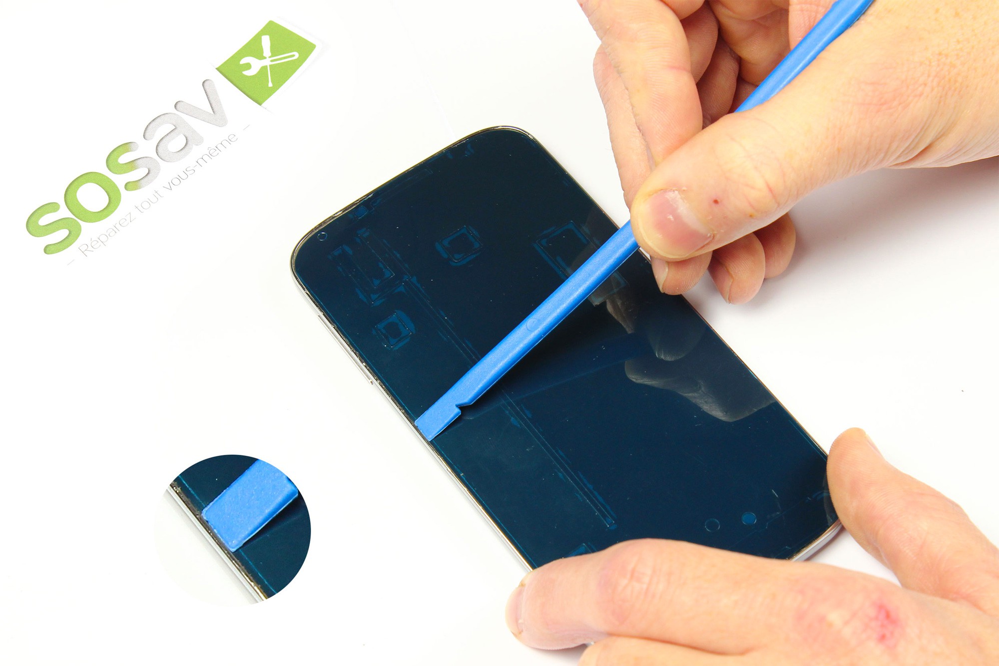

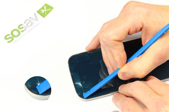

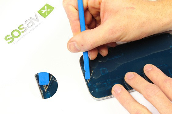

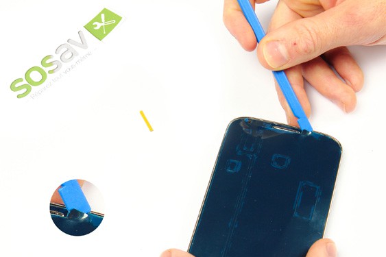

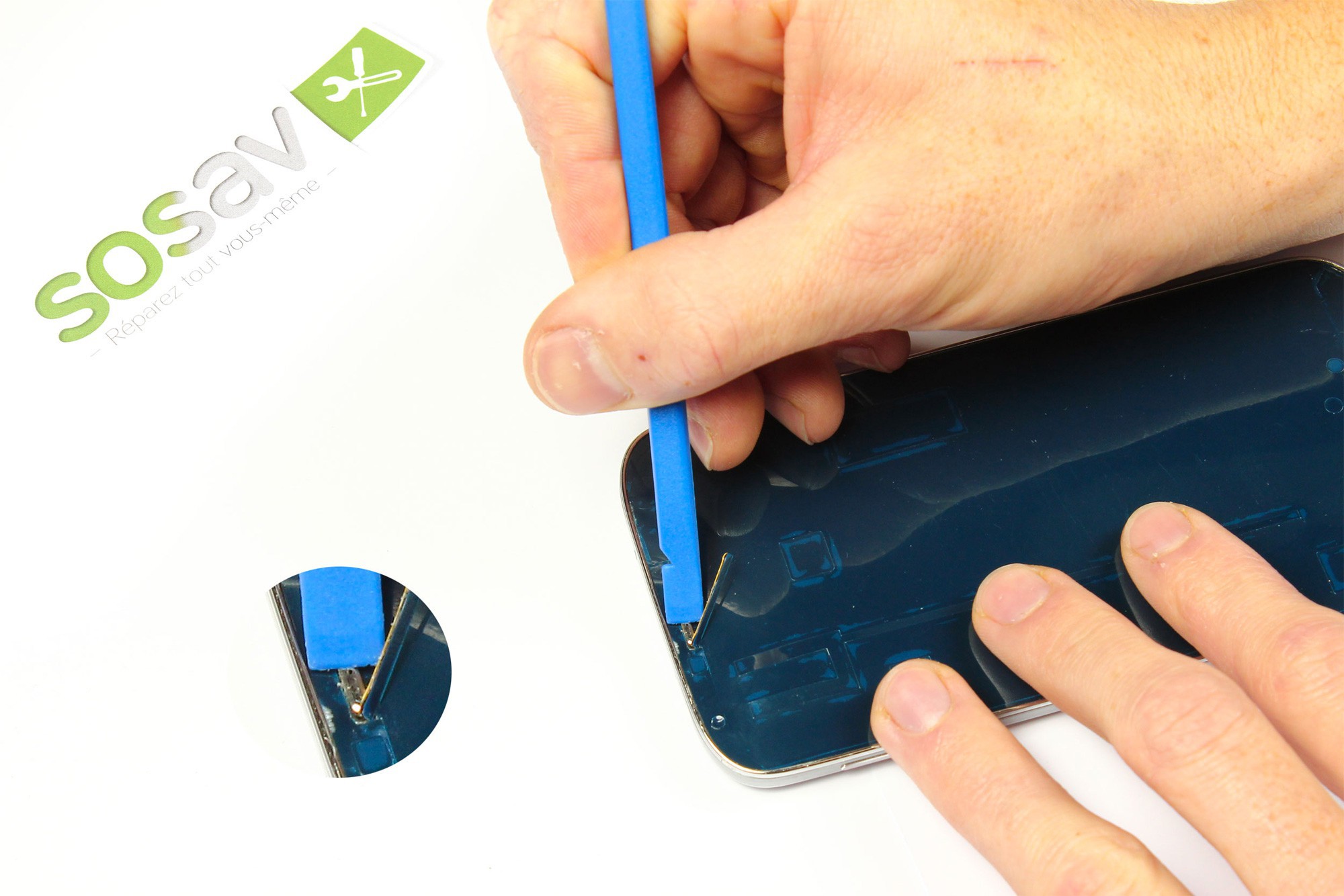

Pour coller efficacement le sticker, utilisez une spatule en nylon pour presser son contour sur le châssis du LCD.

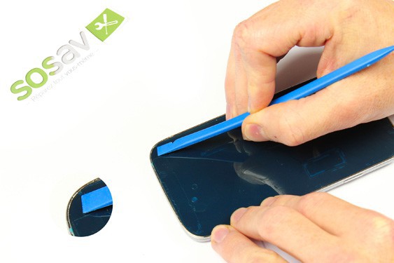

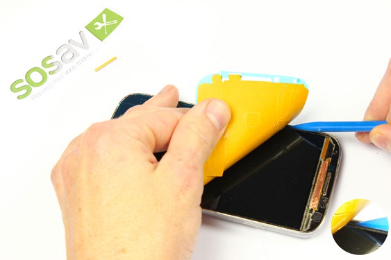

Grâce à la spatule en nylon, retirez la partie intérieur du sticker.

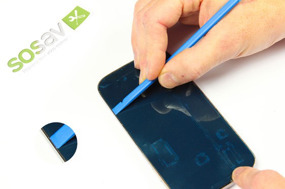

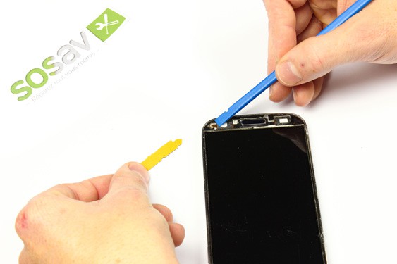

Seule la partie noire de l'étape 2 doit rester en place sur votre Galay S4.
Enlevez à présent les différents petits morceaux restants.

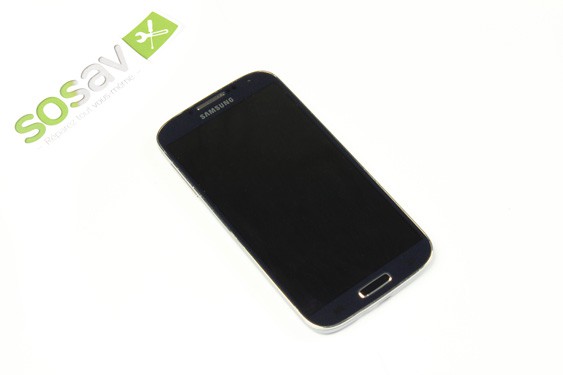

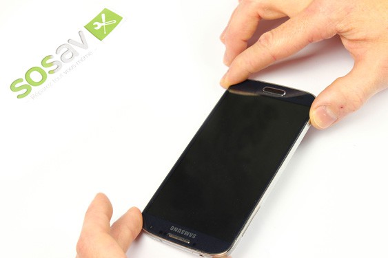

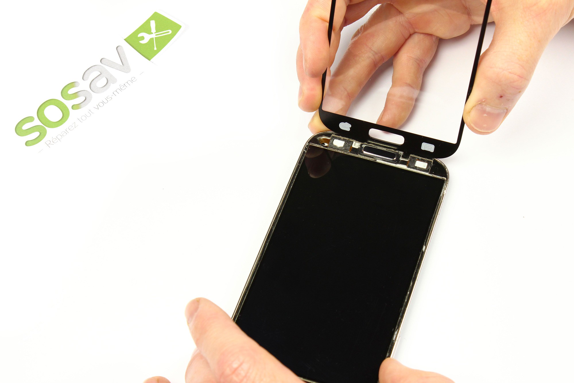

A présent, assurez vous qu'il n'y a pas poussière posé sur votre lcd ou sur la vitre avant de la coller.

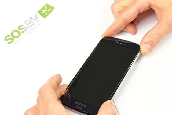

Présentez une extrémité (bas ou haut) du téléphone puis ce servir du bouton home ou du haut parleur comme centreur. Pressez la vitre pour bien la fixer.
Afin que votre vitre tienne bien en place nous vous conseillons de placer votre Galaxy S4 sous un ou deux dictionnaire pendant 2 à 3 heures.
