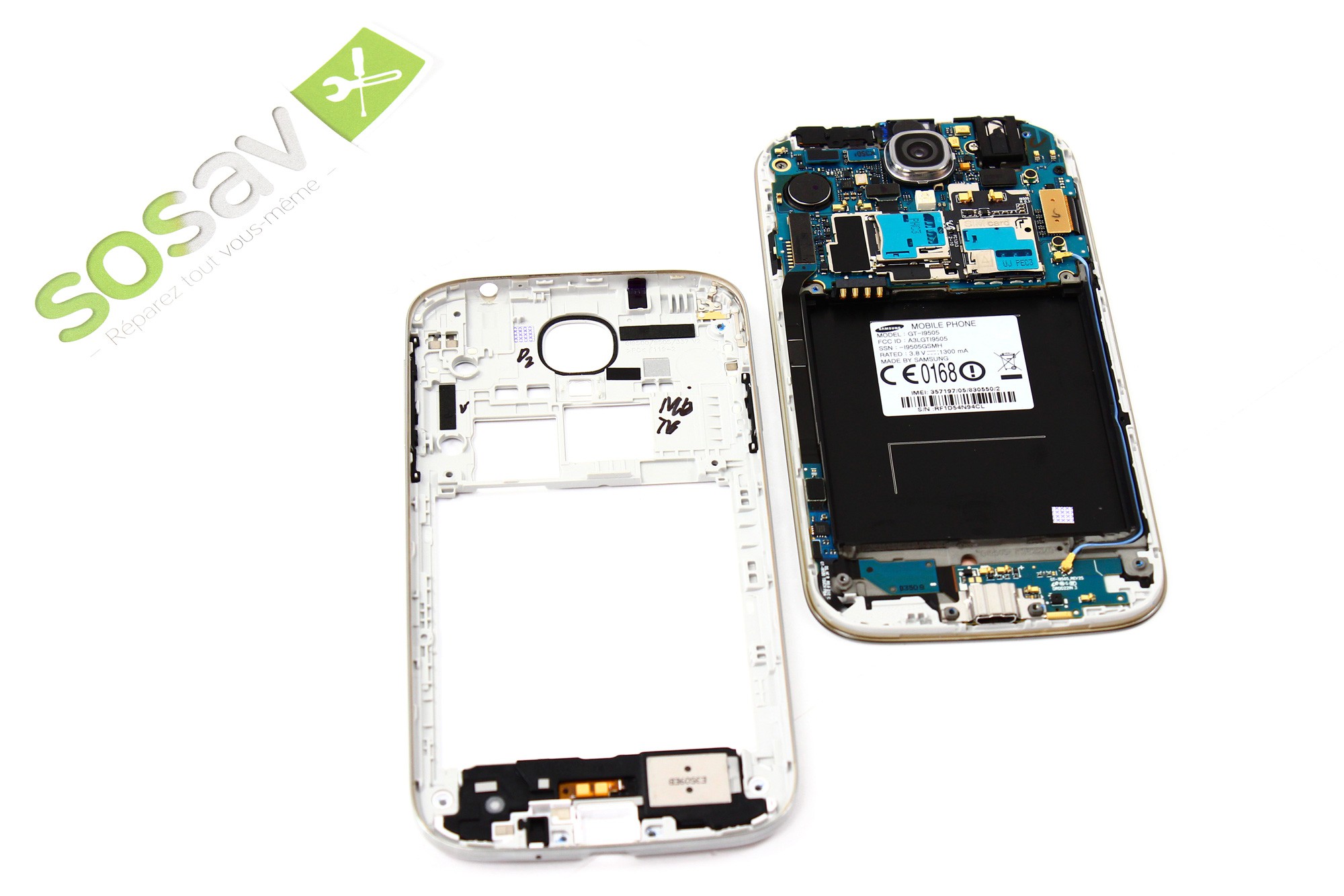

Insérez une spatule en nylon entre le châssis interne et le bloc LCD de votre Galaxy S4.
Puis faites la glisser comme sur les photos ci contre des 2 côtés, afin de déclipser le châssis interne.
Répétez l'opération jusqu'à ce que le châssis soit complètement déclipsé de votre Galaxy S4.
Le châssis interne de votre Samsung Galaxy S4 est désormais démonté.
Vous pouvez en cas de besoin procéder à son changement.
