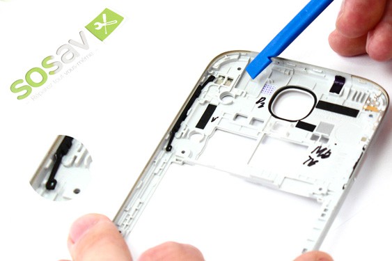

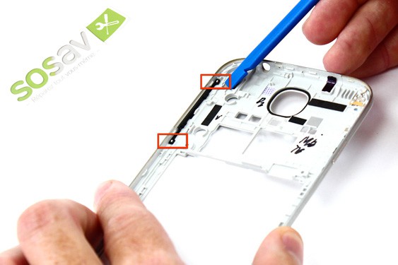

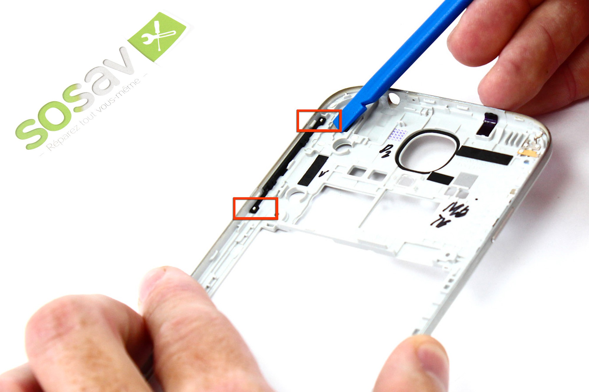

A l'aide d'une spatule en nylon, soulevez les 2 ergos noir (encadré en rouge comme sur l'exemple ci contre).

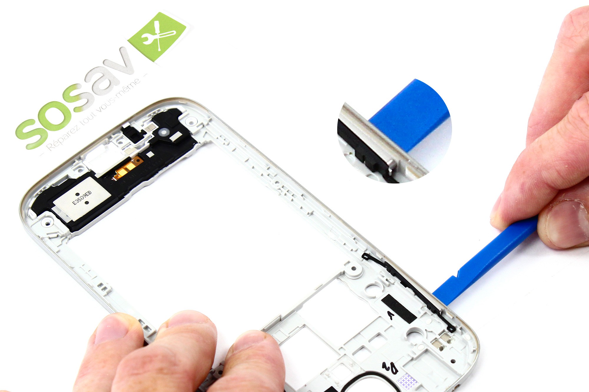

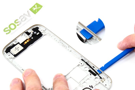

Utilisez le bout d'une spatule en nylon pour délicatement pousser le bouton volume vers l'intérieur du Galaxy S4.

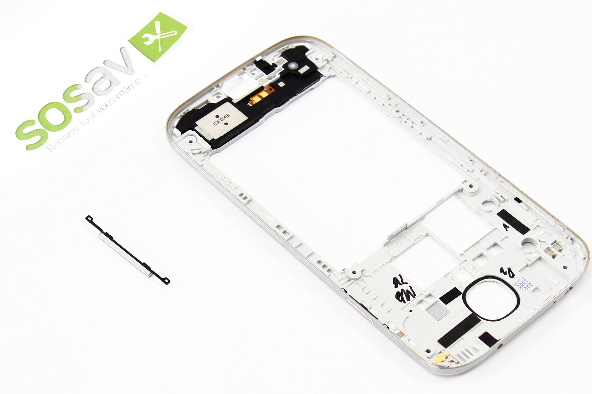

Faites le sortir complètement de son emplacement afin de pouvoir l'attraper directement avec vos doigts.
Votre bouton volume est désormais démonté, vous pouvez en cas de besoin le remplacer par un neuf.
