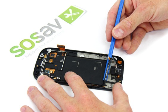

Insérez désormais une spatule en nylon entre le bloc "haut-parleur + prise jack" et le châssis du Galaxy S3 comme indiquée sur la première photo.
Faites ensuite levier afin de soulever le bloc "haut-parleur + prise jack", puis ôtez le complètement.

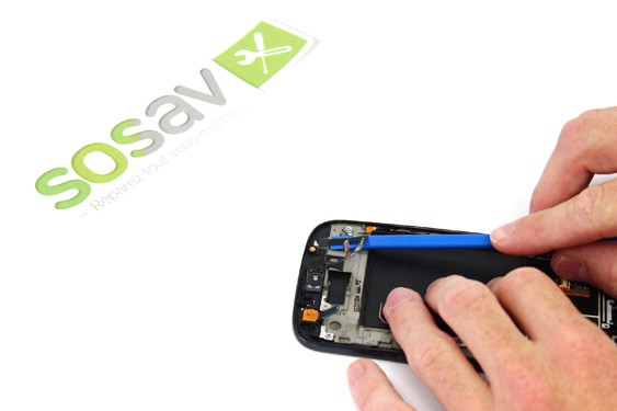

A l'aide d'une spatule en nylon, faites levier pour délicatement déconnectez le connecteur du bloc "haut-parleur + prise jack" de la carte mère.
A l'aide du tournevis plat, l'inserer dans la fente, afin de faire délicatement levier. Celui ci doit ce lever, ainsi vous pouvez procéder à son changement.

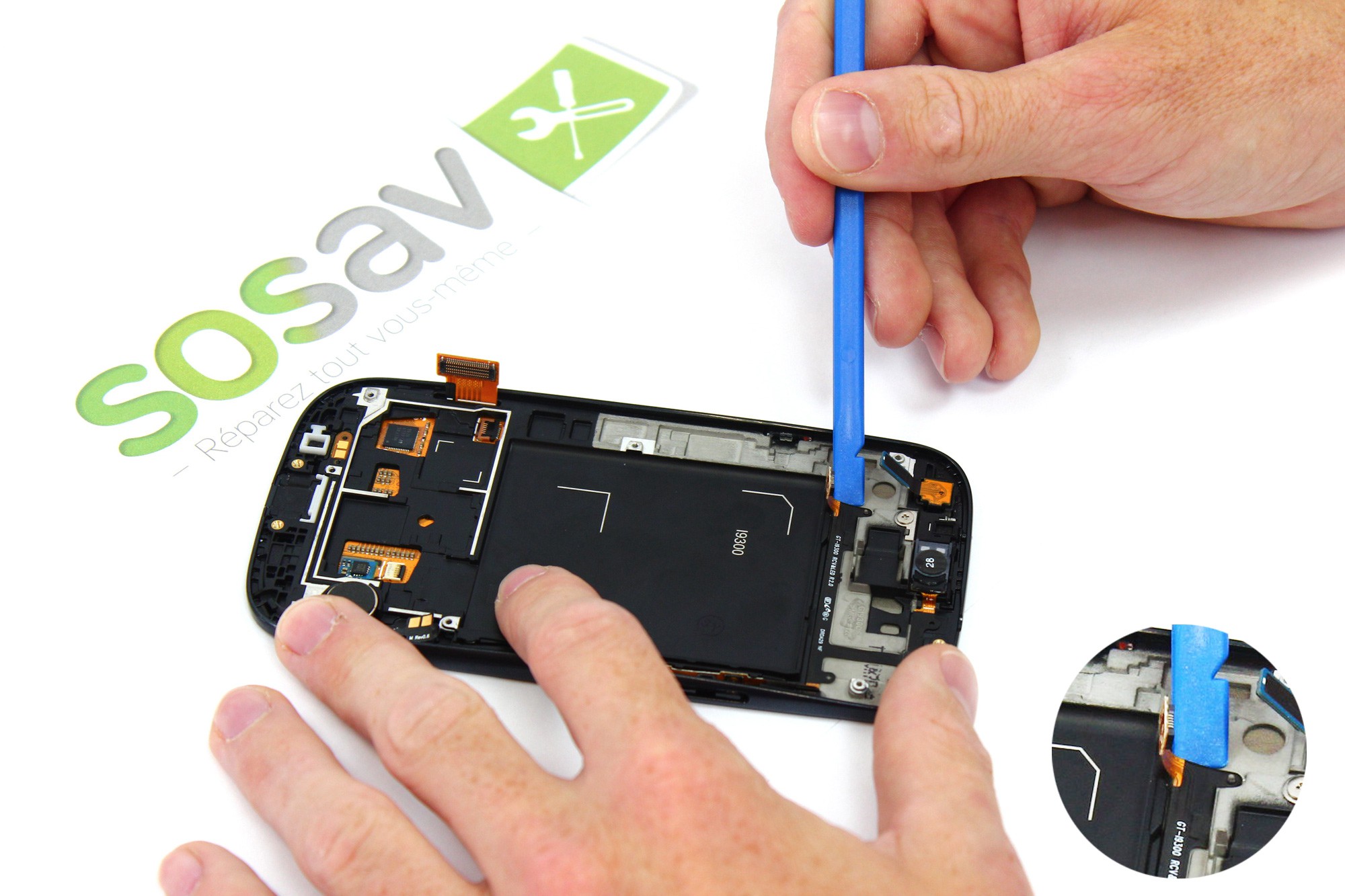

A l'aide d'une spatule en nylon, faites désormais délicatement levier sur le connecteur de la nappe du bouton volume.
A l'aide d'une spatule en nylon, faites désormais délicatement levier pour déconnecter la nappe de gestion de l'écran LCD.

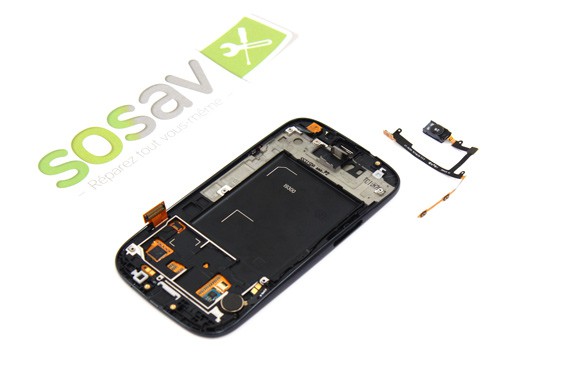

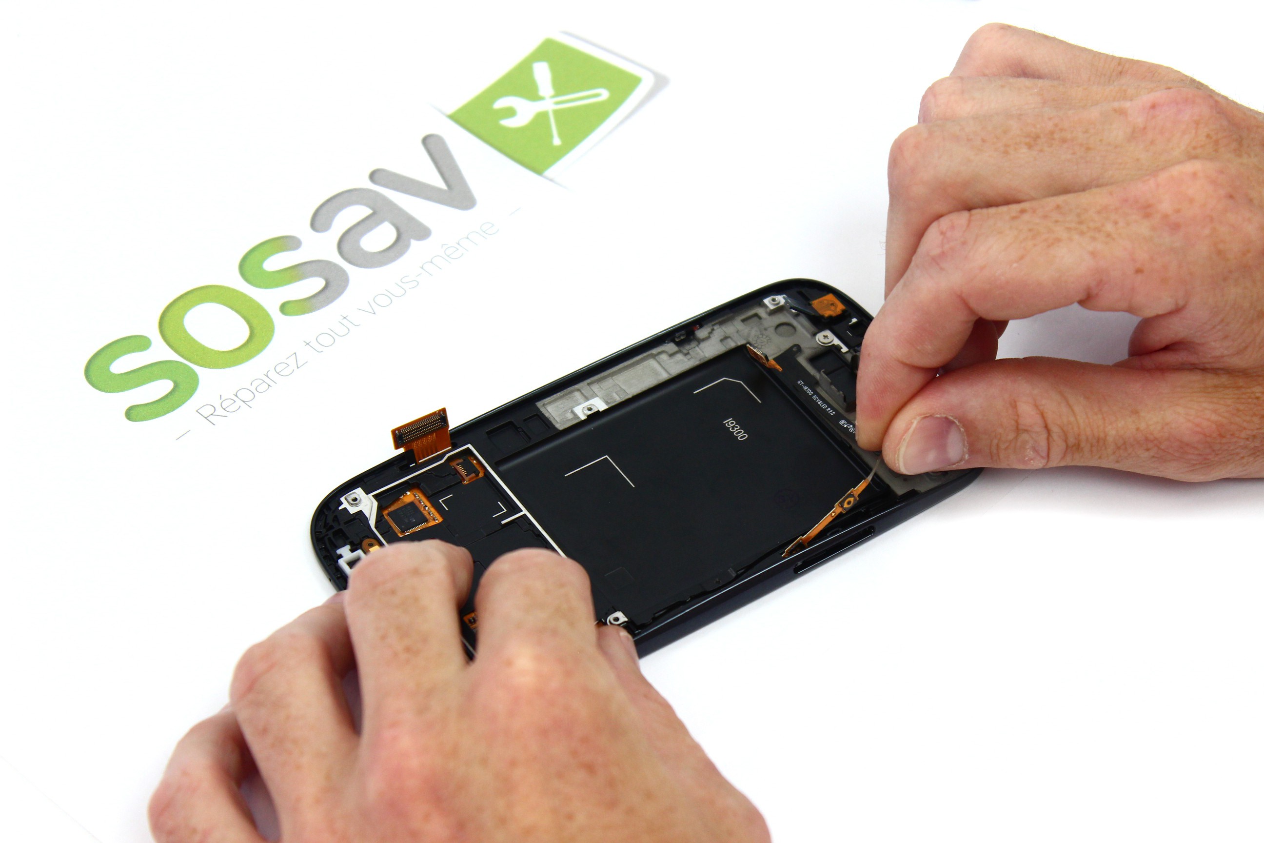

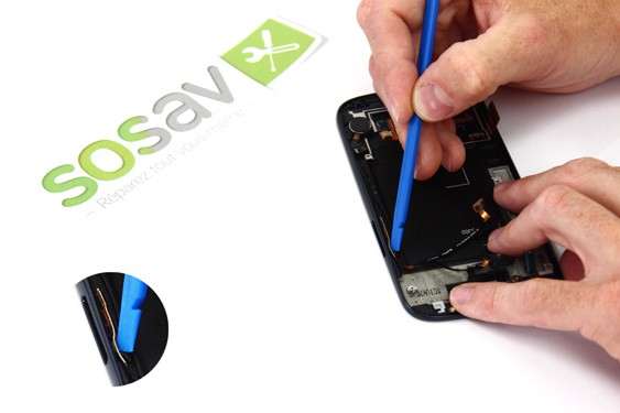

Comme indiqué sur les photos, à l'aide d'une spatule en nylon, décollez délicatement la nappe volume + hp interne du châssis du Galaxy S3.
Une fois décollée, vous pouvez ôtez complètement la nappe bouton volume + hp interne du Galaxy S3.
La nappe est désormais complètement démontée, vous pouvez au besoin la remplacer par une nappe neuve.
