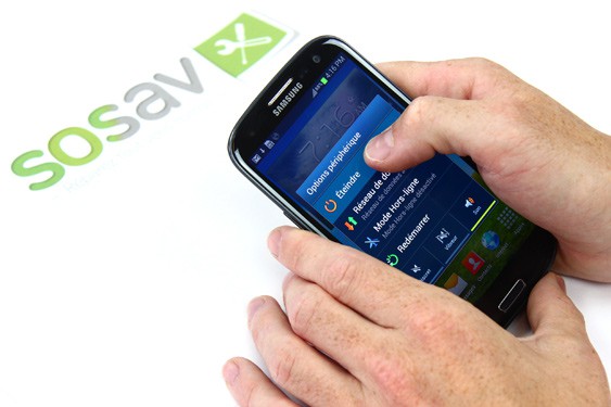

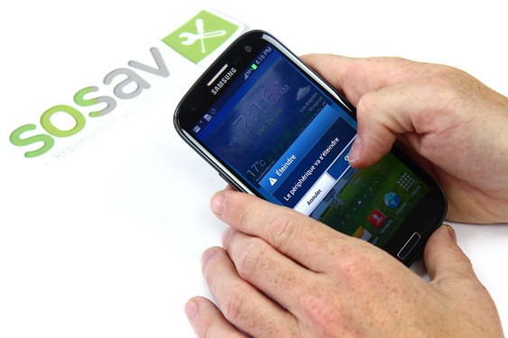

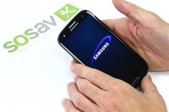

Avant de commencer le changement de la nappe de gestion des boutons tactile sur votre Galaxy S3, nous vous conseillons de l'éteindre.
Pour ceci appuyez sur le bouton power situé sur la droite du téléphone.

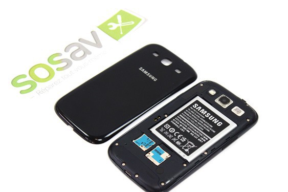

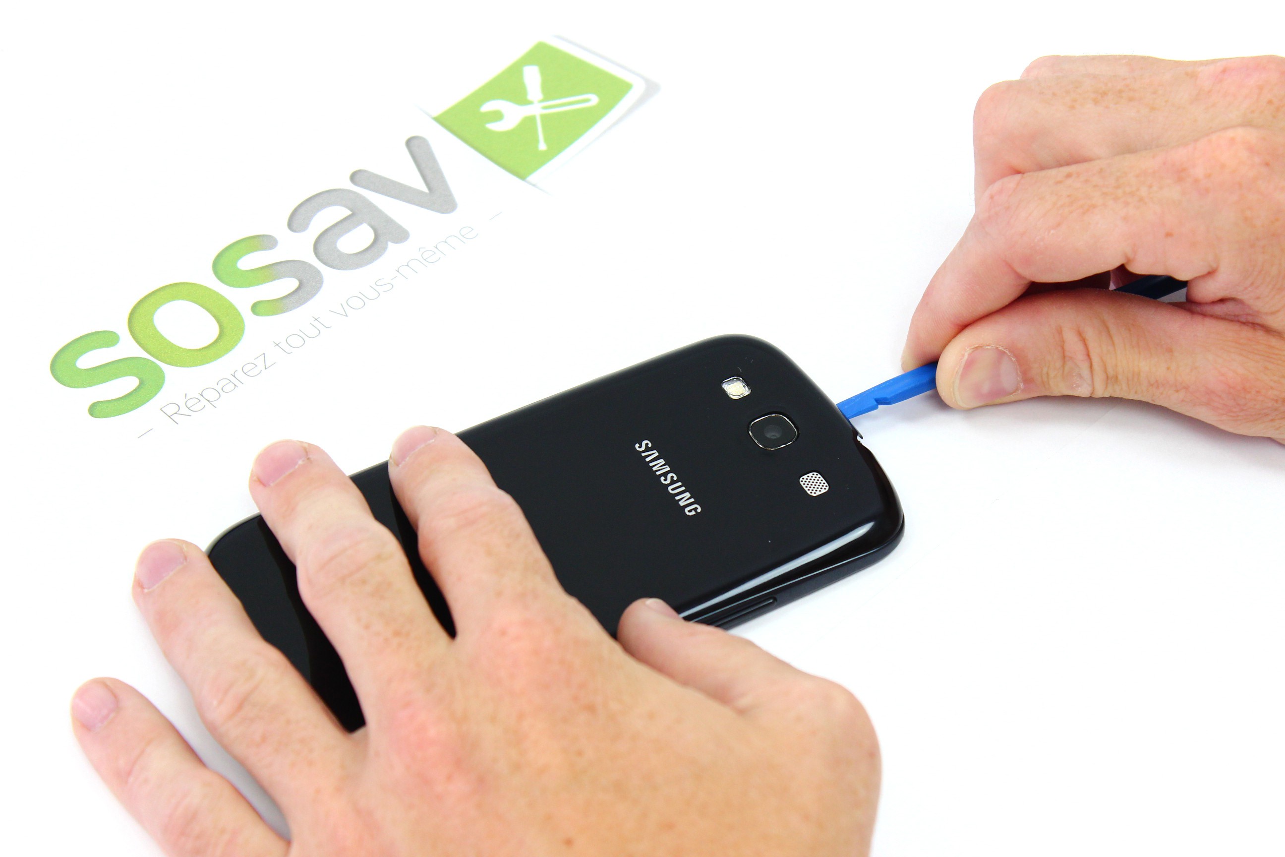

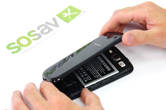

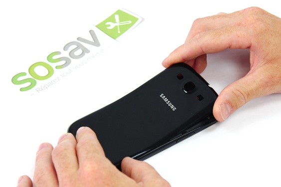

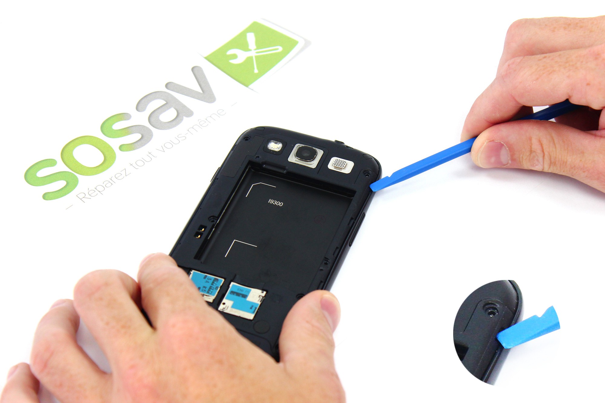

Faites glisser une spatule en nylon le long du Galaxy S3 afin de soulever sa coque arrière.
Une fois légèrement soulevée, vous pouvez la saisir et le retirer complètement.

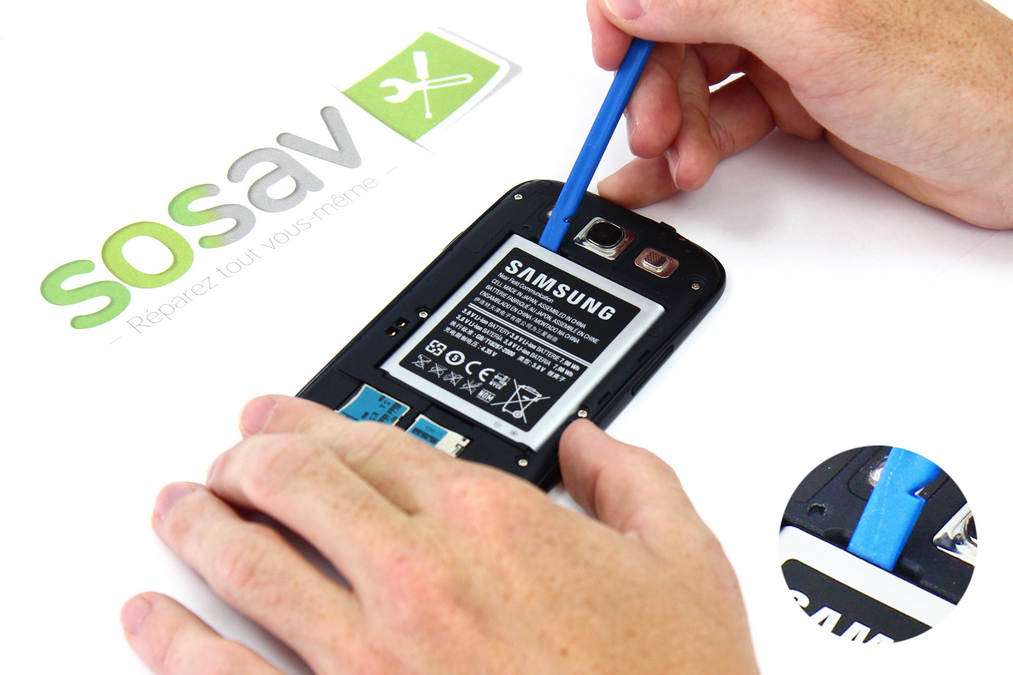

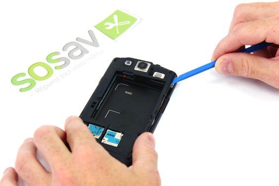

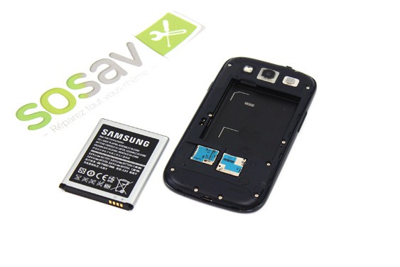

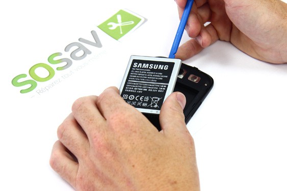

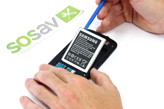

A l'aide d'une spatule en nylon, soulevez la batterie depuis l'ergo prévu à cet effet.
Une fois soulevée, vous pouvez ôter complètement la batterie du Galaxy S3.

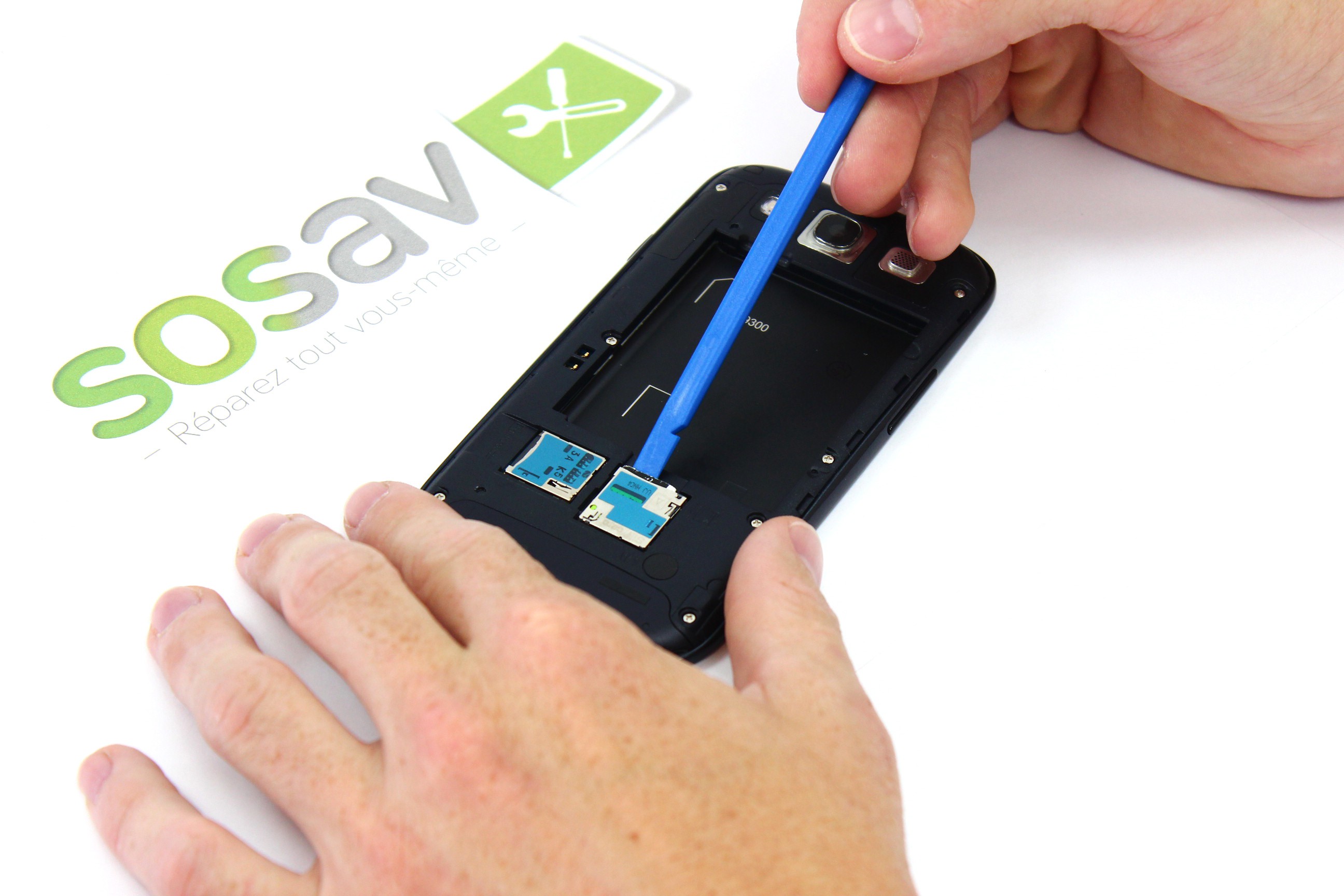

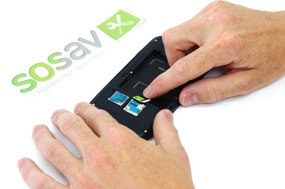

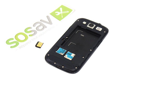

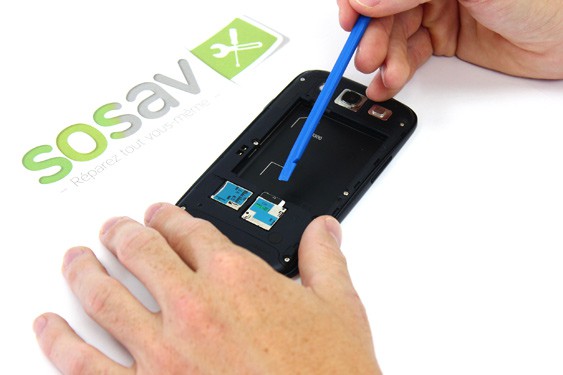

Utilisez une spatule en nylon (ou un ongle) afin de pousser légèrement sur votre carte SIM. En la relachant celle-ci devrait sortir de son emplacement.
Faites là ensuite glisser légèrement pour la sortir complètement de votre Galaxy S3.
Si votre Galaxy S3 est pourvu d'une carte SD, effectué la même opération.

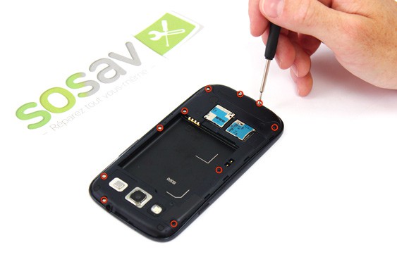

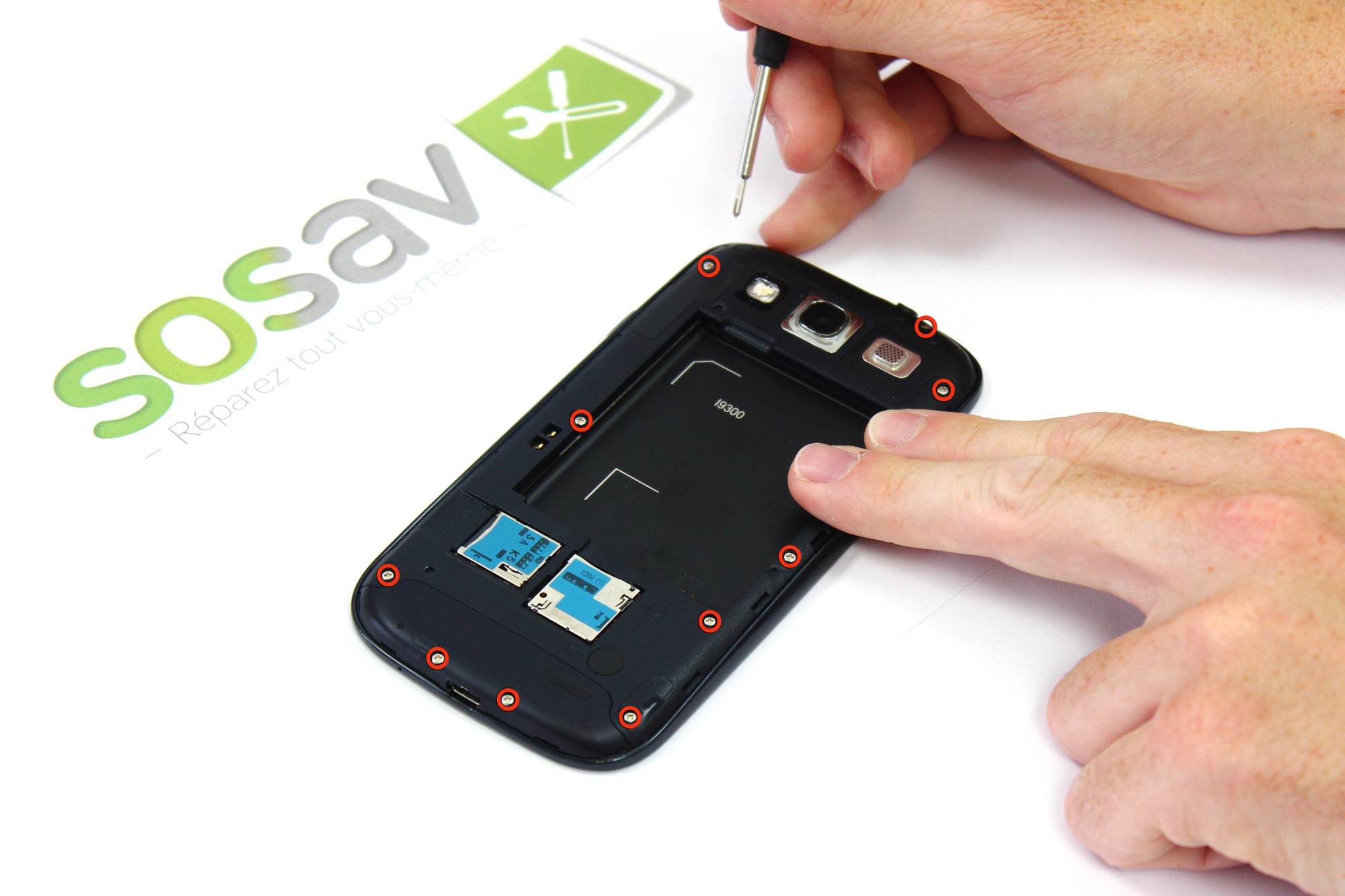

Utilisez un tournevis cruciforme afin de dévisser les 10 vis cruciformes de 4.0 mm.
Entourées en rouge sur la photo elles retiennent le plastique de protection de la carte mère (appelé également châssis interne).
Les 2 photos présentent la même opération mais sous 2 angles différents. Ceci pour vous permettre de bien voir les 10 vis en question.

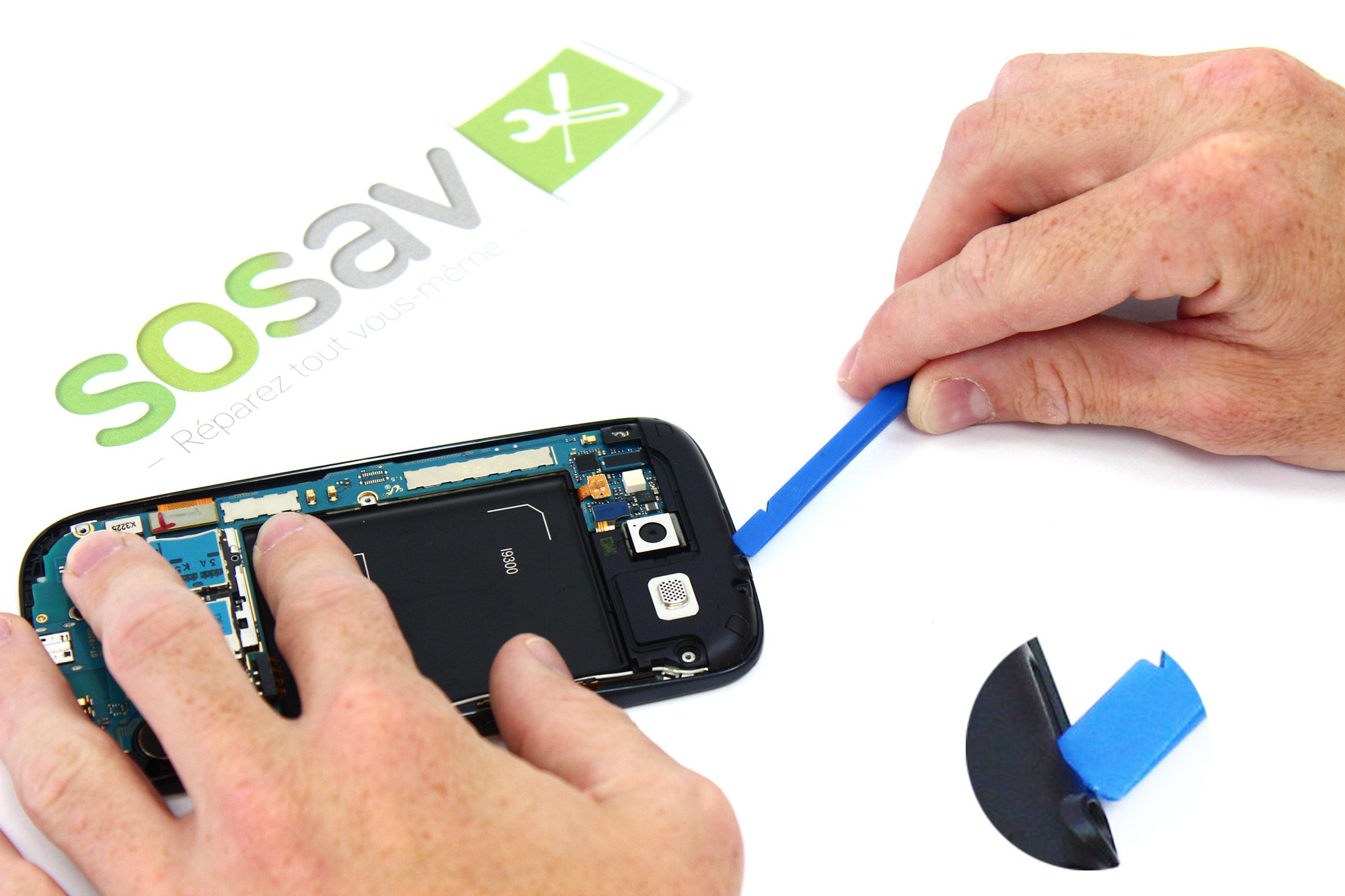

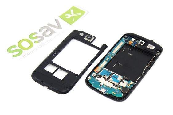

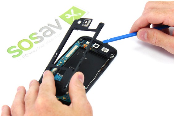

A l'aide d'une spatule en nylon, faites levier entre le plastique de protection (également appelée châssis interne) et le châssis du Galaxy S3.
Soulevez désormais délicatement le plastique de protection, puis ôtez le complètement.

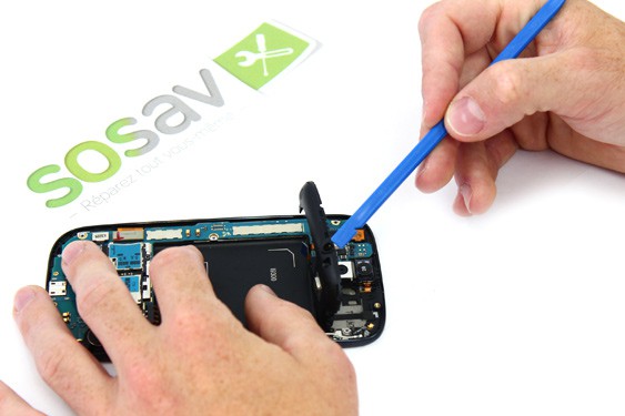

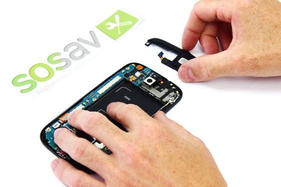

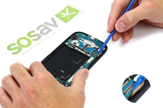

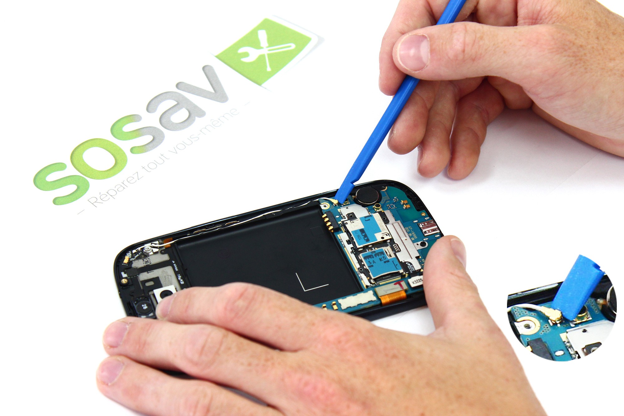

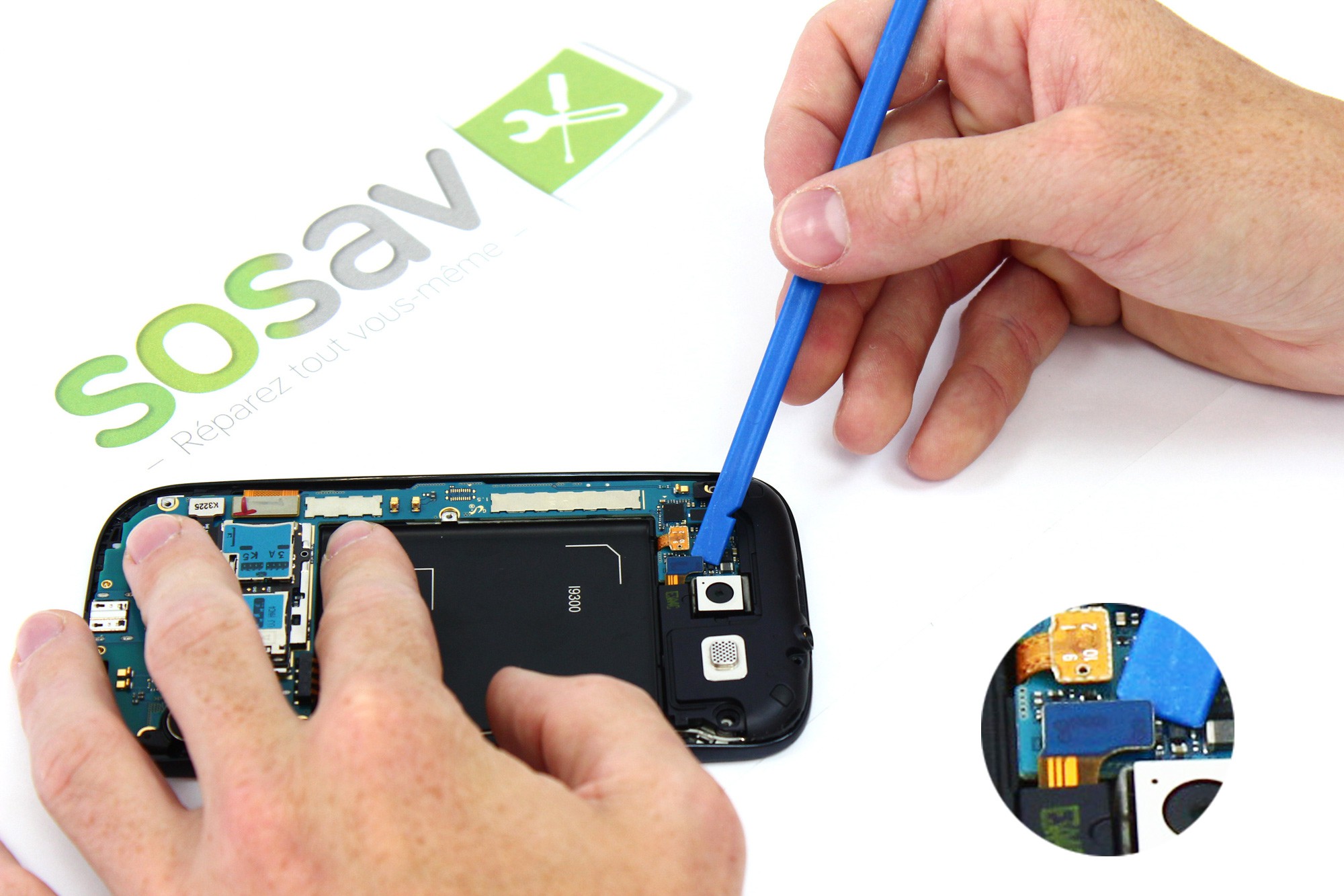

A l'aide d'une spatule en nylon, faites levier pour délicatement déconnectez le connecteur du bloc "haut-parleur + prise jack" de la carte mère.
Insérez désormais une spatule en nylon entre le bloc "haut-parleur + prise jack" et le châssis du Galaxy S3 comme indiquée sur la première photo.
Faites ensuite levier afin de soulever le bloc "haut-parleur + prise jack", puis ôtez le complètement.

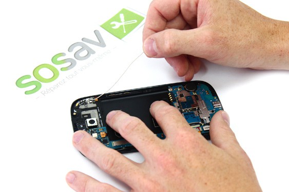

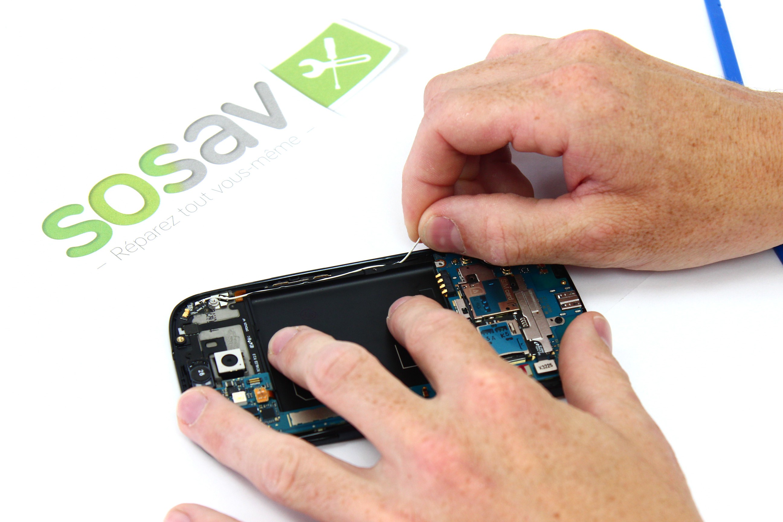

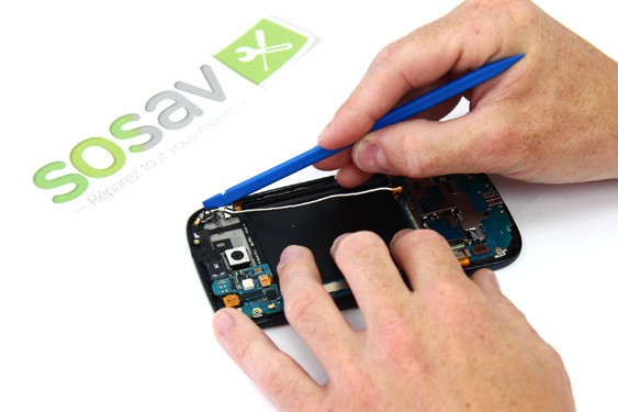

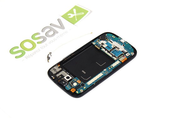

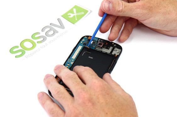

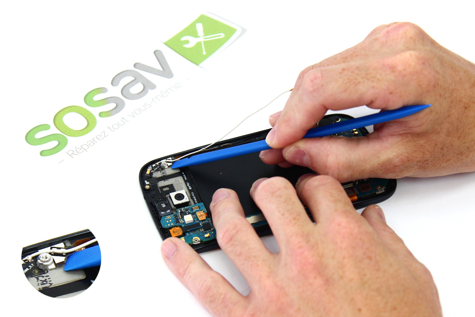

Utilisez une spatule en nylon pour déconnecter le connecteur de l'antenne WiFi en faisant délicatement levier dessus.
Désormais, décollez délicatement l'antenne WiFi du châssis du Galaxy S3.
A l'aide d'une spatule en nylon, décollez délicatement le module wifi du châssis.
Vous pouvez désormais ôter complètement l'antenne WiFi du Galaxy S3

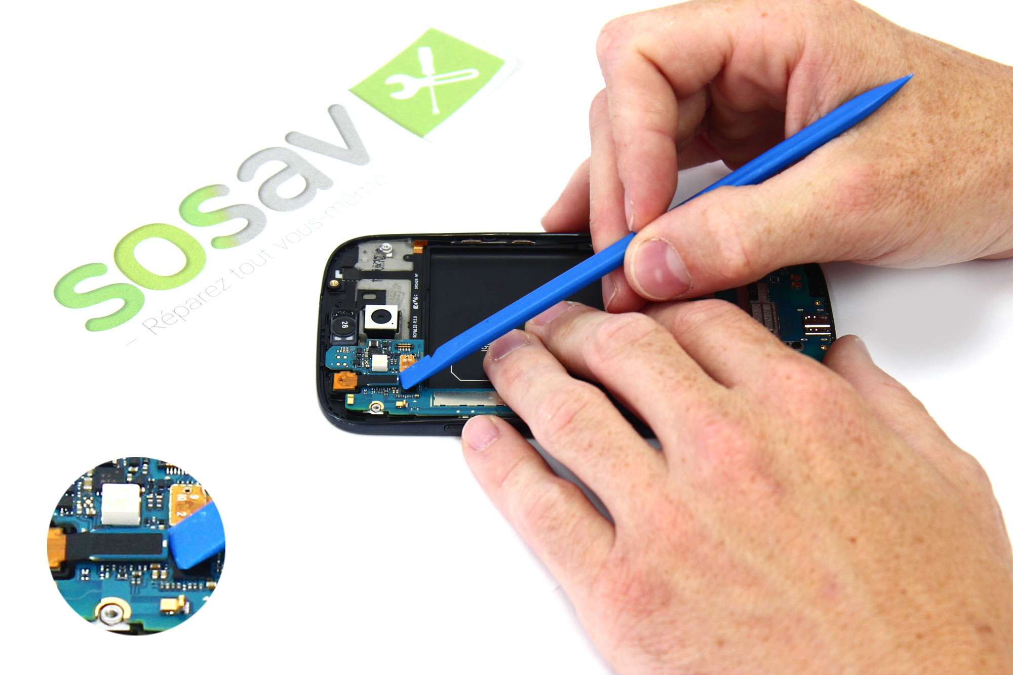

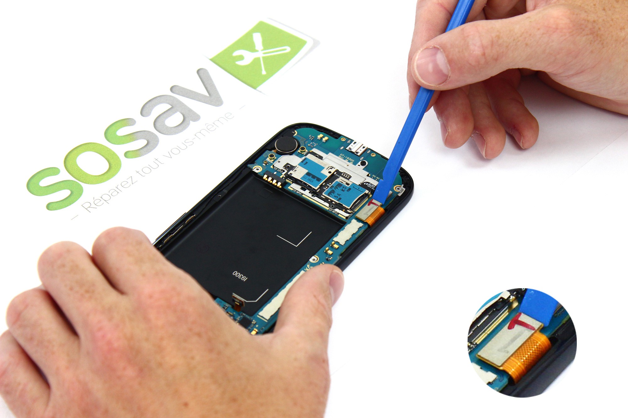

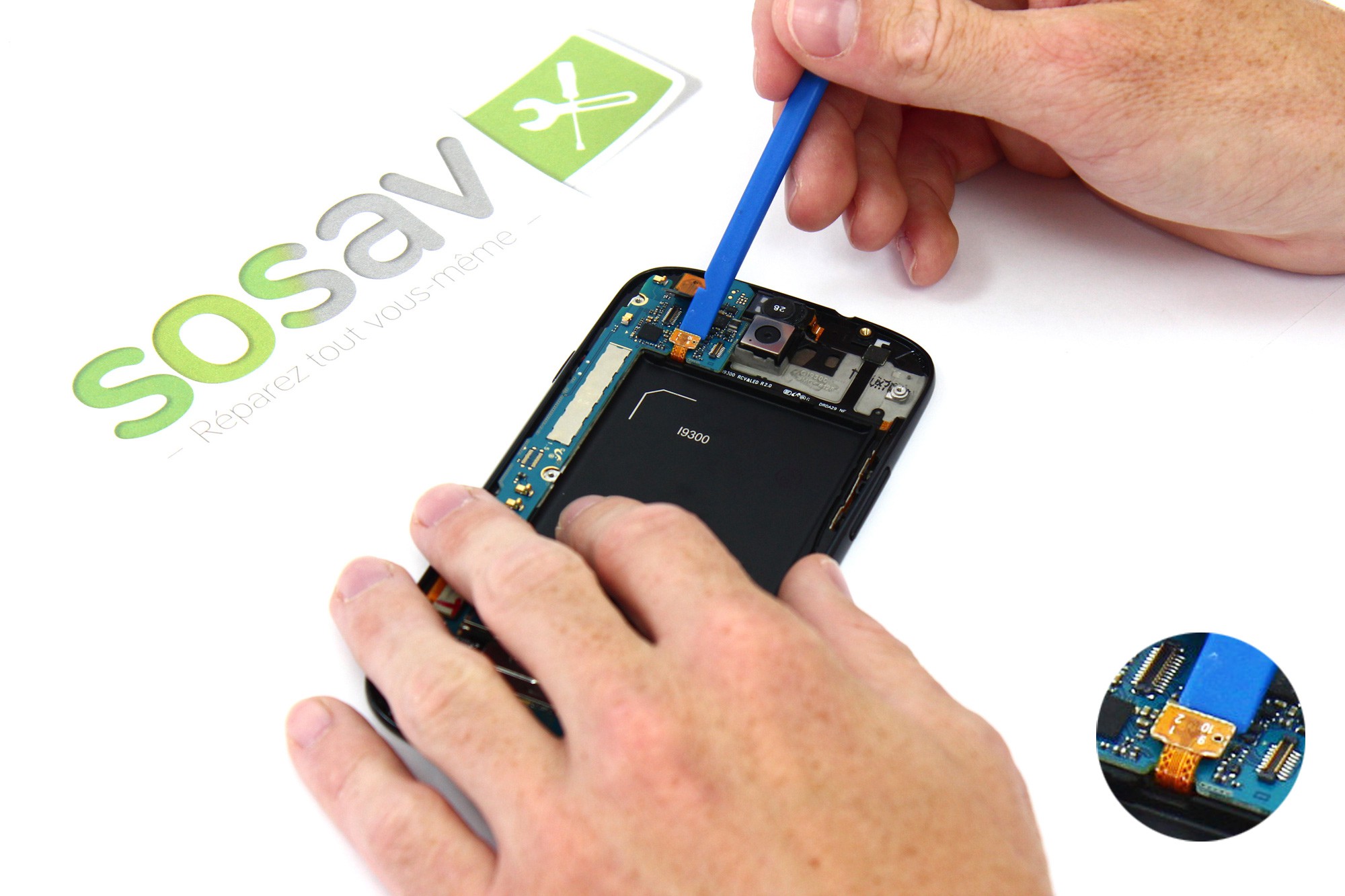

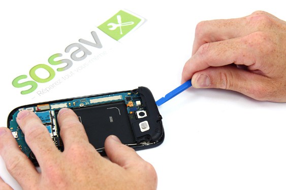

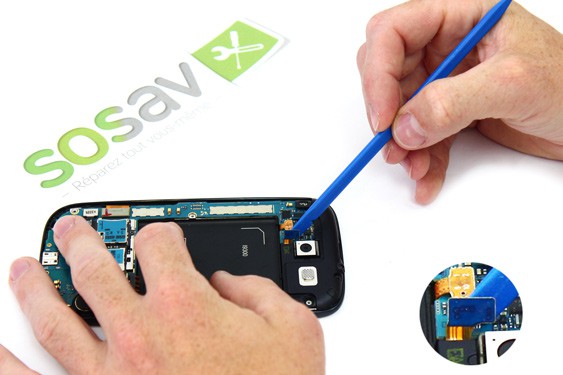

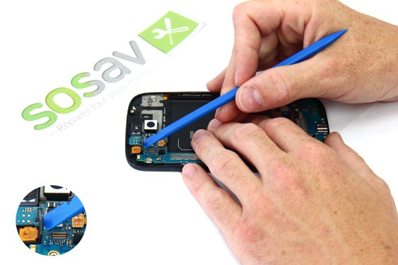

A l'aide d'une spatule en nylon, faites désormais délicatement levier sur le connecteur de la nappe du bouton volume.
A l'aide d'une spatule en nylon, faites délicatement levier pour déconnecter la nappe de gestion de la caméra avant.
N'essayez pas démonter tout de suite votre caméra avant, elle est toujours attachée au châssis du LCD du Galaxy S3.

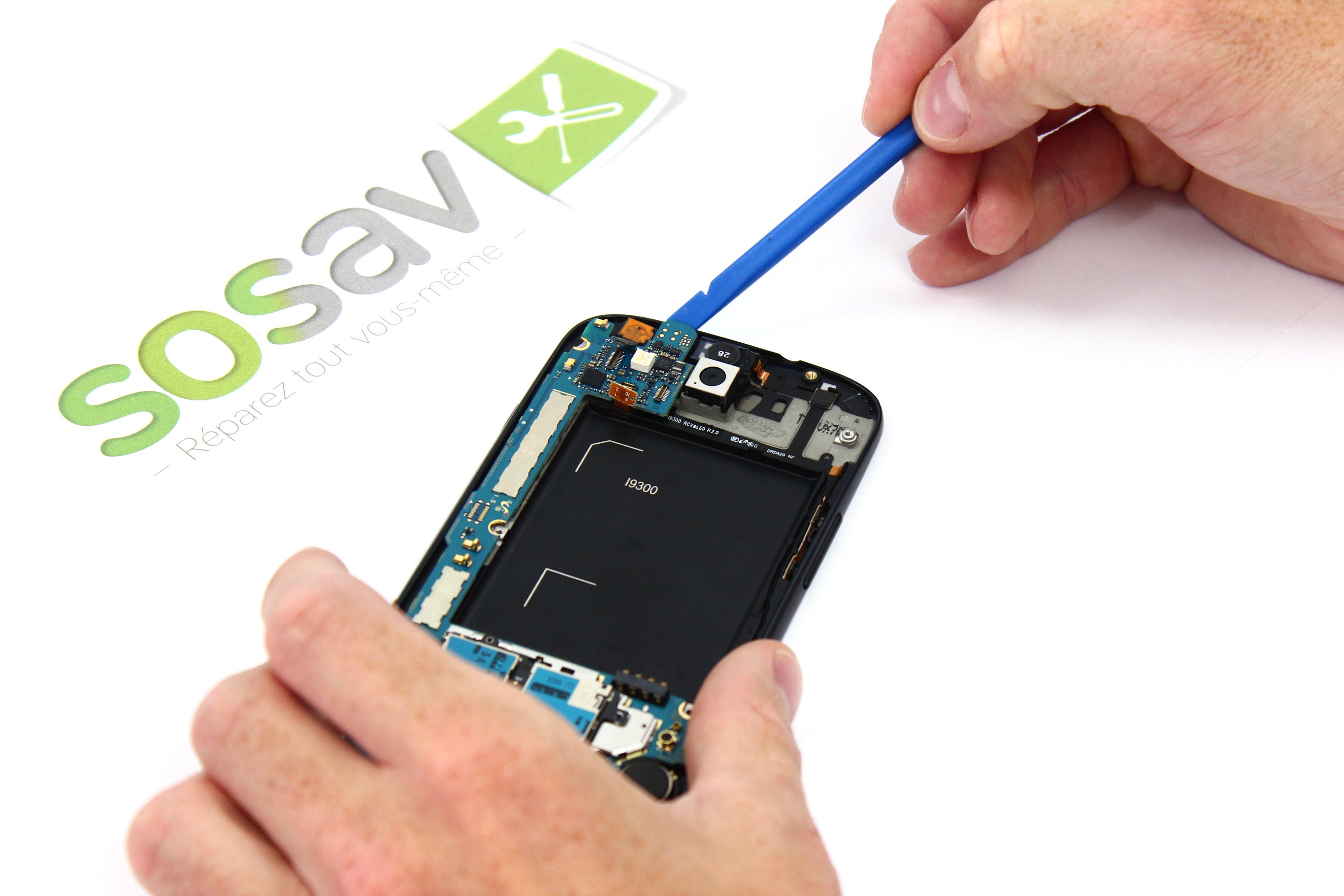

A l'aide d'une spatule en nylon, faites désormais délicatement levier pour déconnecter la nappe de gestion de l'écran LCD.

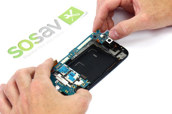

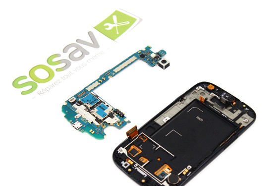

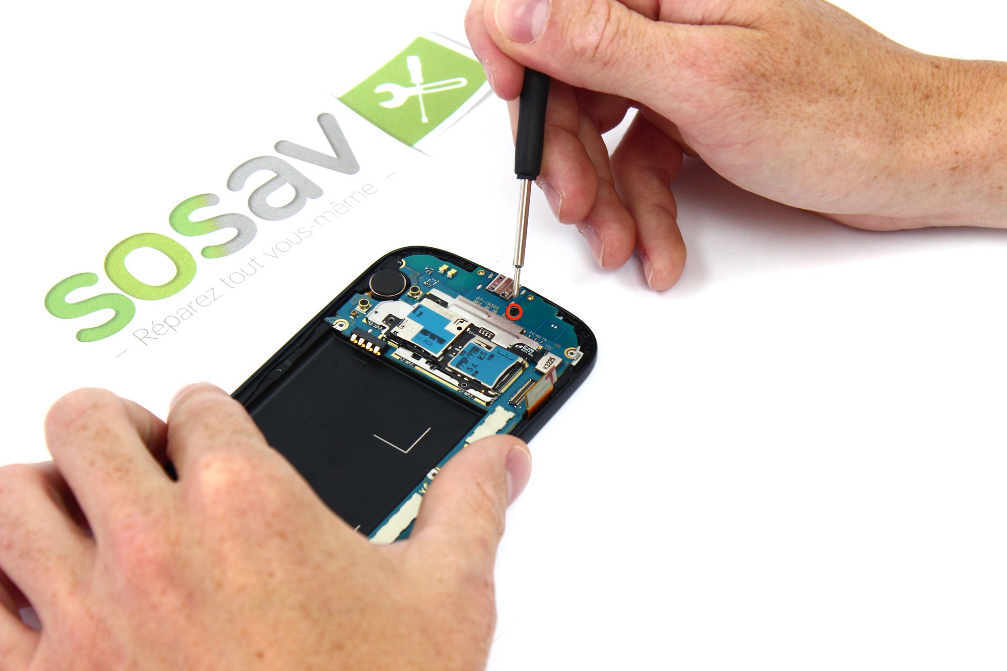

A l'aide d'un tournevis cruciforme, dévissez la dernière vis retenant la carte mère au châssis du Galaxy S3.
Cette vis noire est entourée en rouge sur la photo.

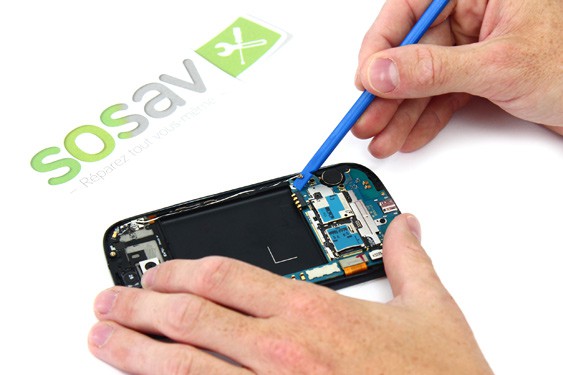

A l'aide d'une spatule en nylon, soulevez légèrement la carte mère du Galaxy S3 afin de pouvoir la saisir avec vos doigts, puis ôtez la complètement.
faites attention aux nappes déconnectées dans les étapes précédentes, elles peuvent géner le démontage de la carte-mère. N'hésitez pas à les pousser délicatement afin de ne pas les abimer.

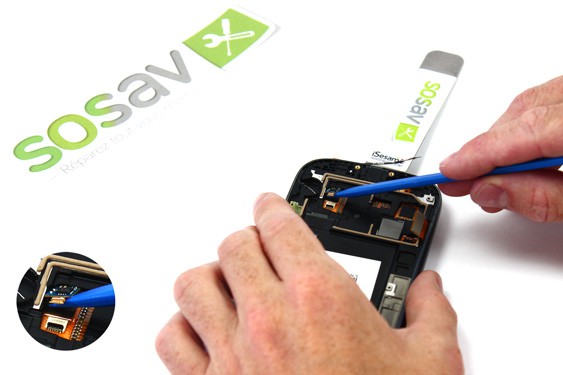

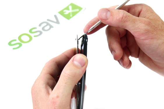

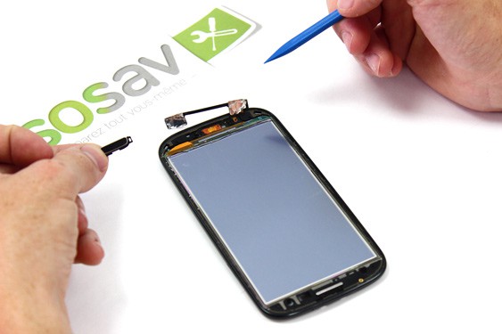

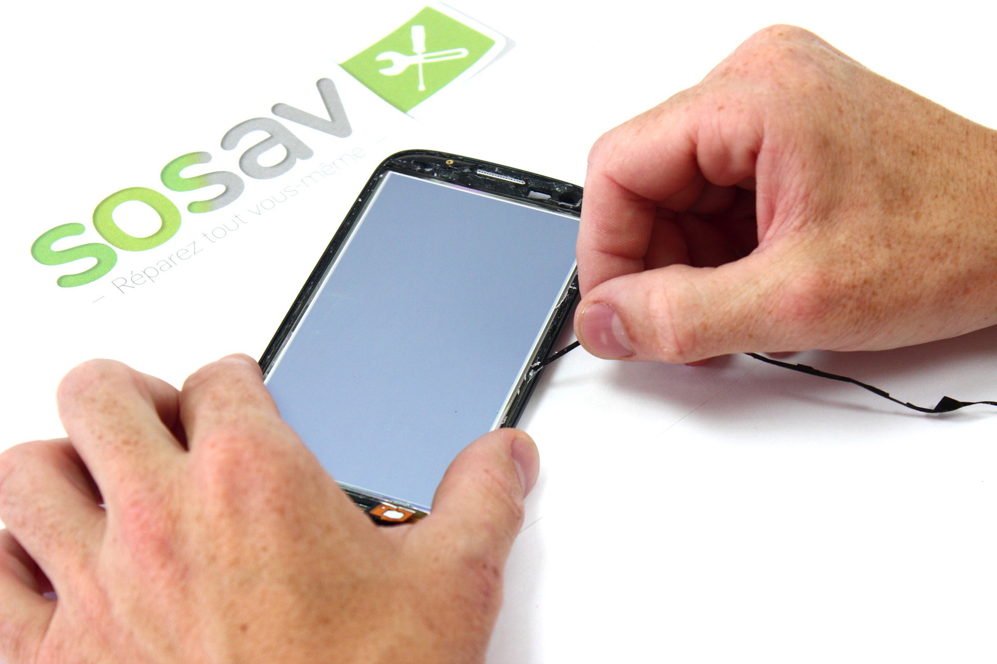

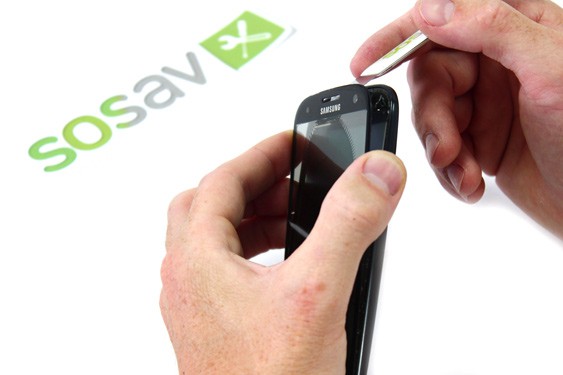

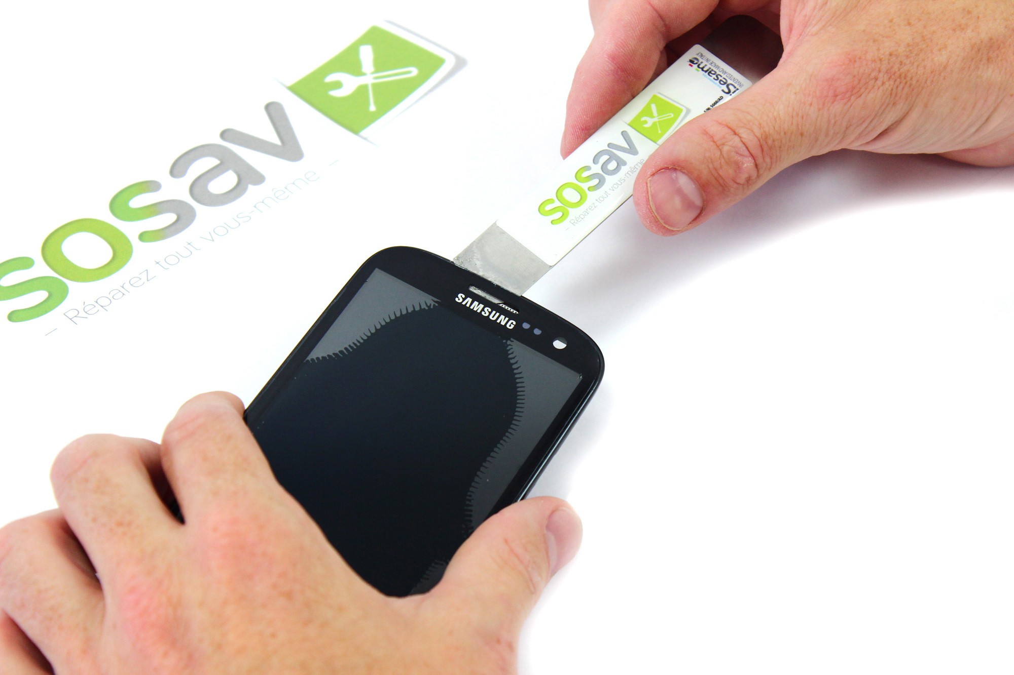

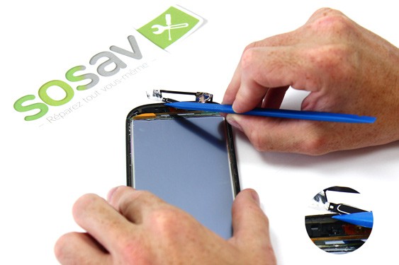

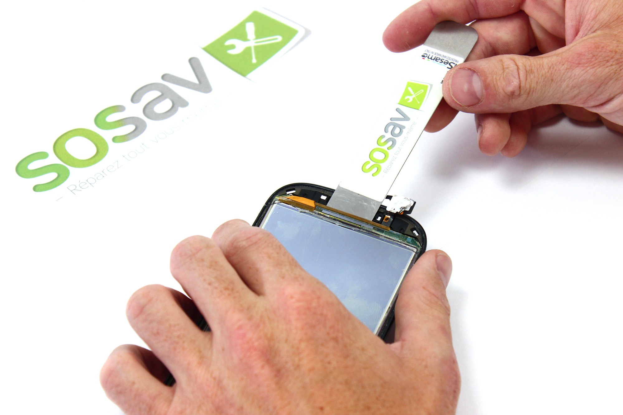

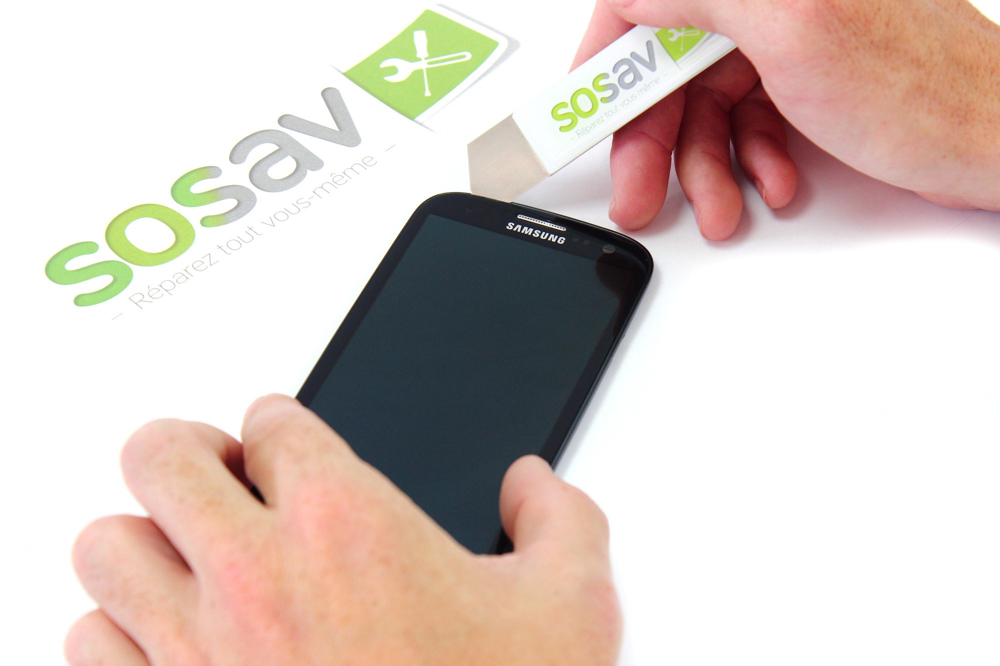

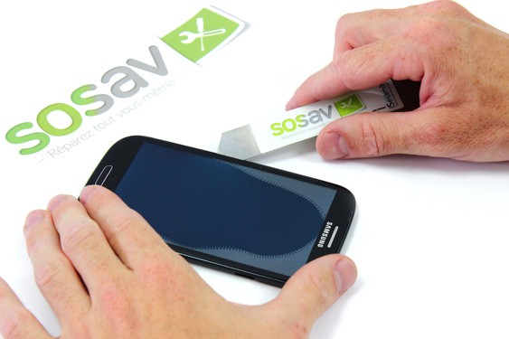

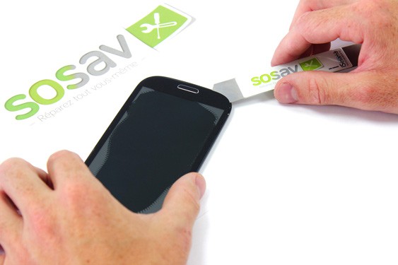

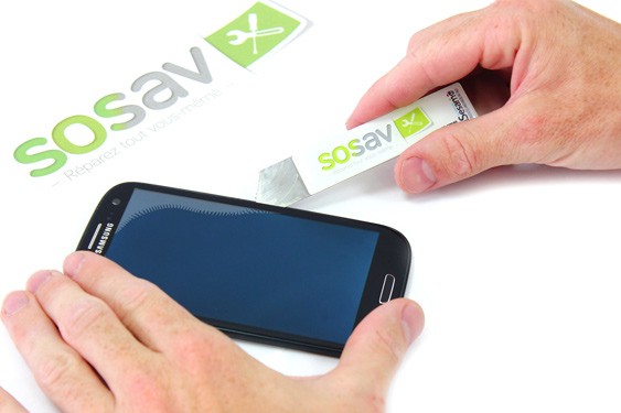

Insérez une spatule en métal entre le châssis et la vitre tactile afin de la décoller délicatement.
Répétez cette opération tout autour du Galaxy S3 afin de décoller totalement la vitre.
Si la vitre est trop difficile à décoller, n'hésitez pas à la rechauffer à l'aide du sèche cheveux.
Insérez désormais la spatule en métal, sur la partie haute du Galaxy S3, en veillant bien à la passer au-dessus de la grille du haut-parleur.
Décollez ensuite délicatement la vitre en faisant glisser la spatule de gauche à droite.

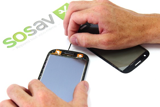

Une fois la vitre tactile de votre Galaxy S3 totalement décollée, enlevez l'adhésif 3M rester collé au châssis.
Avant de remonter une vitre tactile neuve, veillez à bien retirer tout les éventuels bout de vitre présent sur le LCD.
Pour un remontage parfait, nous vous conseillons de systématiquement remplacer le sticker pour vitre tactile.

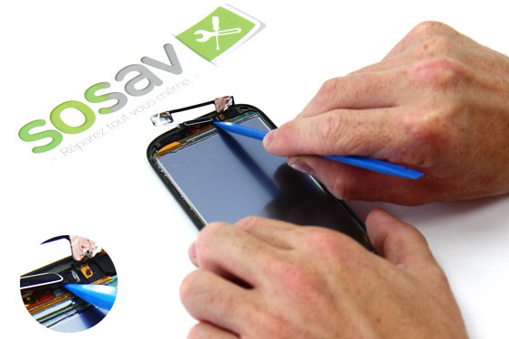

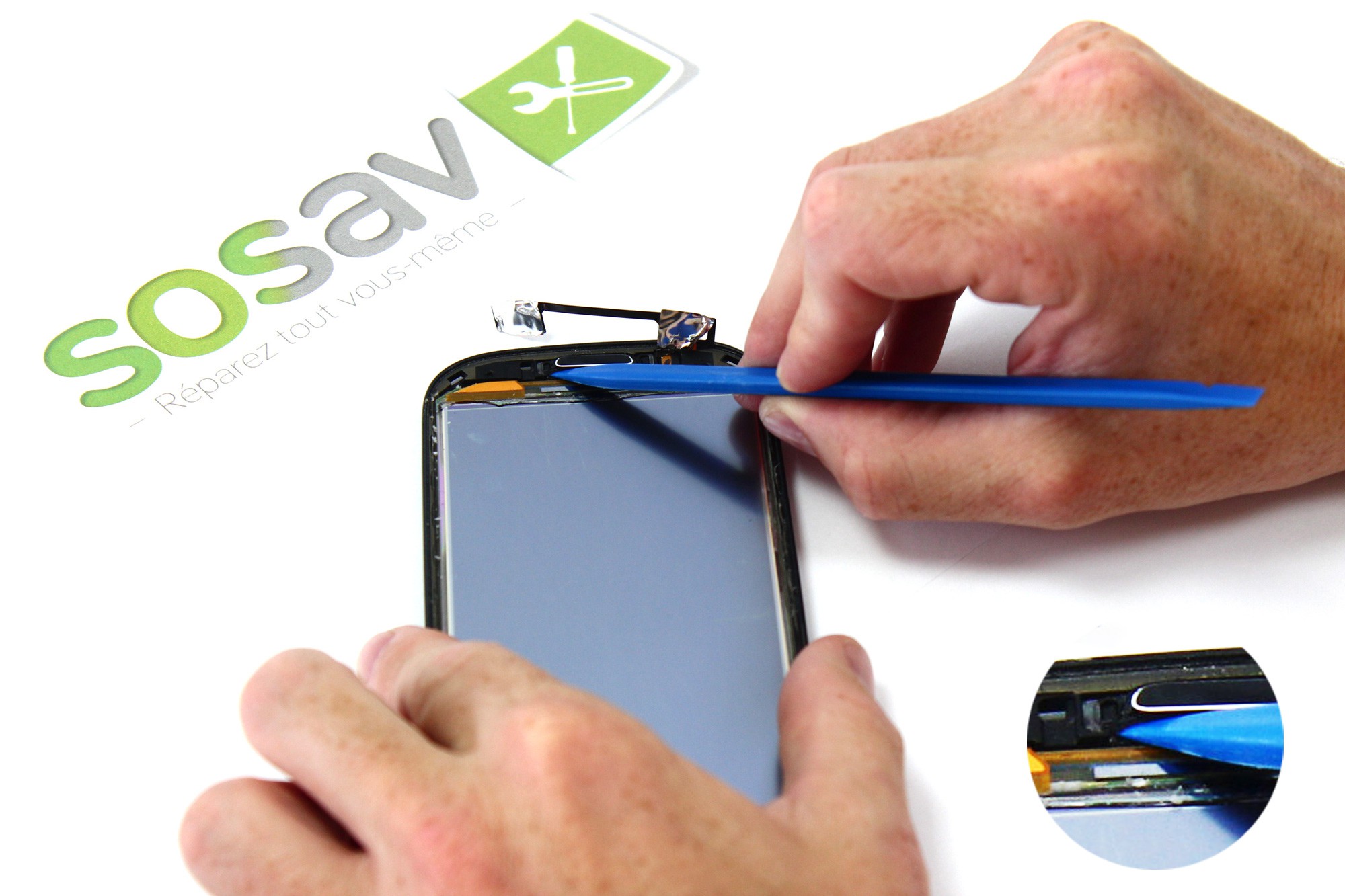

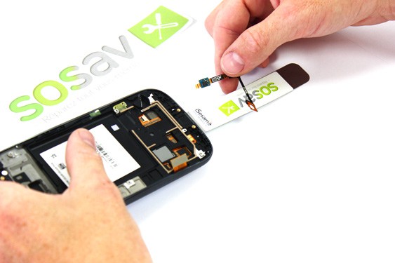

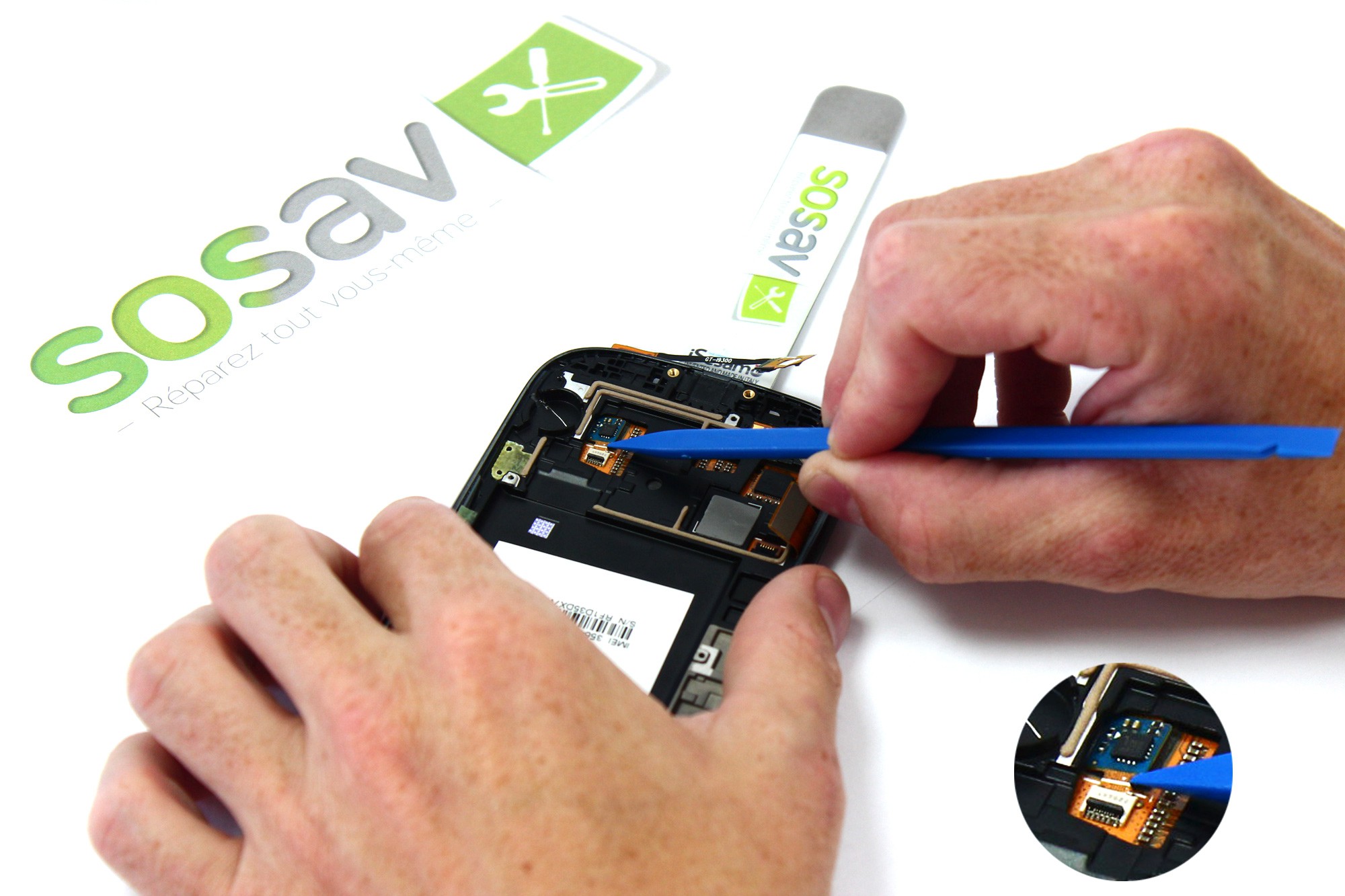

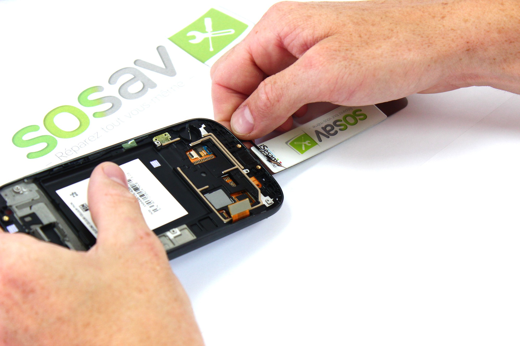

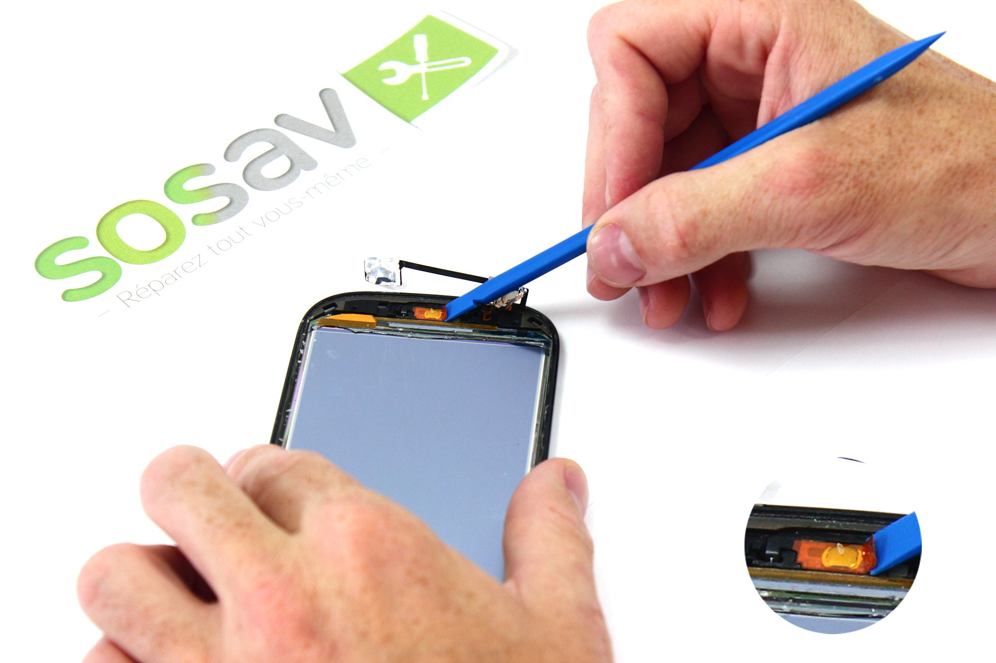

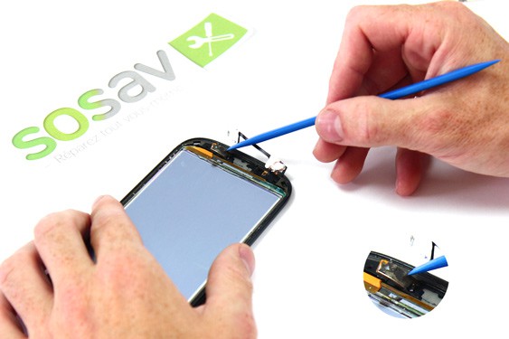

A l'aide d'une spatule en nylon, faites délicatement levier sur le bouton home afin de le déloger de son emplacement.
La nappe du bouton home est collée sur les 2 faces du bloc LCD.
Aidez vous d'une spatule en nylon, pour décoller la partie de la nappe du bouton home situé du côté "LCD".

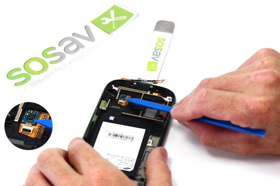

La nappe de gestion des boutons tactile est atachée à un connecteur du côté "intérieur" du châssis. Afin de la démonter il faut légèrement soulever l'écran LCD du Galaxy S3.
Pour ceci, insérez très délicatement une spatule en métal en le LCD et le châssis. Ceci afin de le soulever très légèrement (1 ou 2 mm).
Retournez désormais l'ensemble écran LCD + châssis.

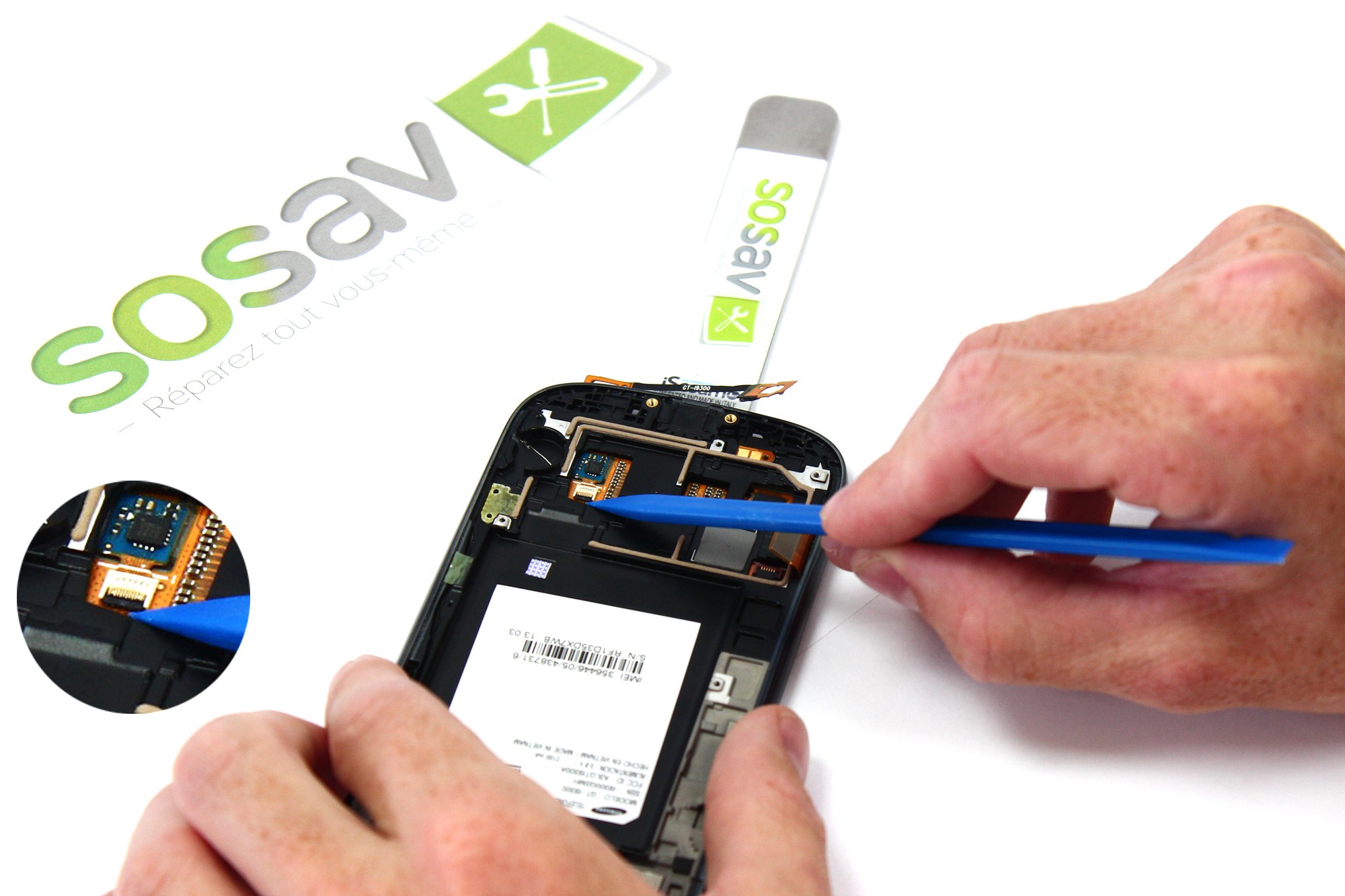

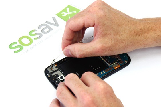

A l'aide d'une spatule en nylon, soulevez la partie noir du connecteur de type FPC retenant la nappe de gestion des boutons tactile.
Pour pouvoir glisser la nappe dans le connecteur le loquet du connecteur FPC doit être relever à 90°.

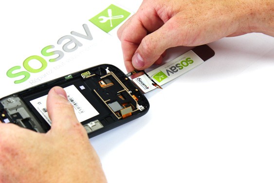

Etape 24
Une fois le loquet du connecteur FPC en position ouverte, vous pouvez à l'aide d'une spatule en nylon sortir délicatement la nappe du connecteur.
Etape 25
Tirez désormais délicatement sur la nappe de gestion des boutons tactile afin de la faire glisser sous l'écran LCD.
CONSEIL : Afin de ne pas abimer l'écran LCD, vous devez sortir la nappe sans forcer. Au besoin, pour faciliter le passage de la nappe, soulevez très légèrement le LCD à l'aide de la spatule en nylon.

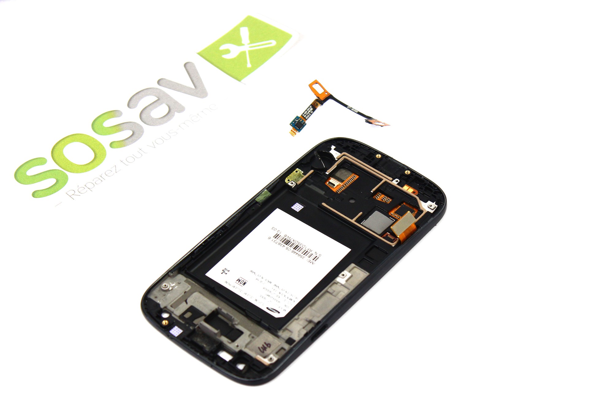

Etape 26
Votre nappe de gestion des boutons tactile est désormais démontée, vous pouvez en cas de besoin la remplacer par une nappe neuve.
Pour remonter votre Samsung Galaxy S3 suivez ce guide en sens inverse.
