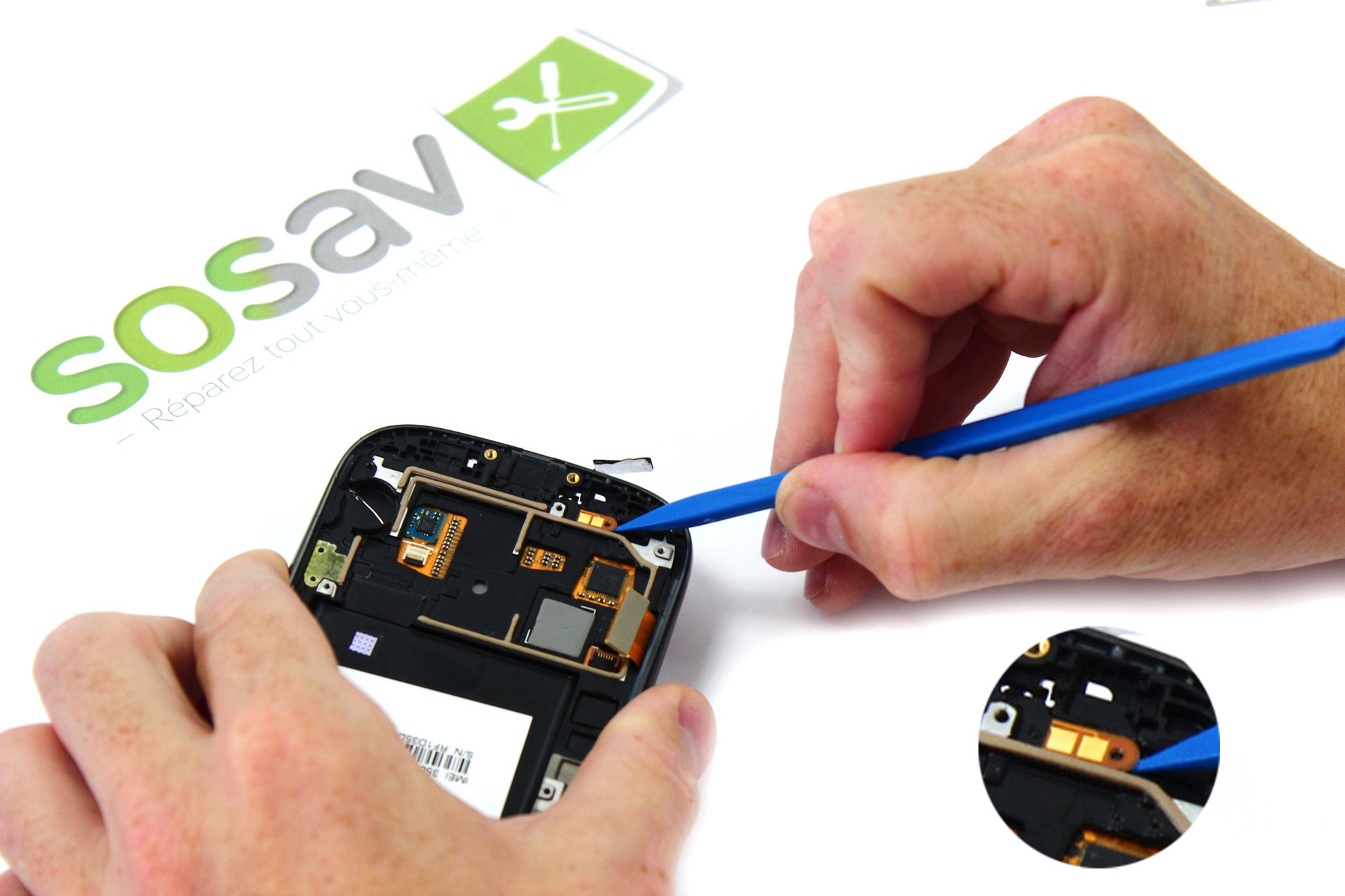

A l'aide d'une spatule en nylon, faites délicatement levier sur le bouton home afin de le déloger de son emplacement.

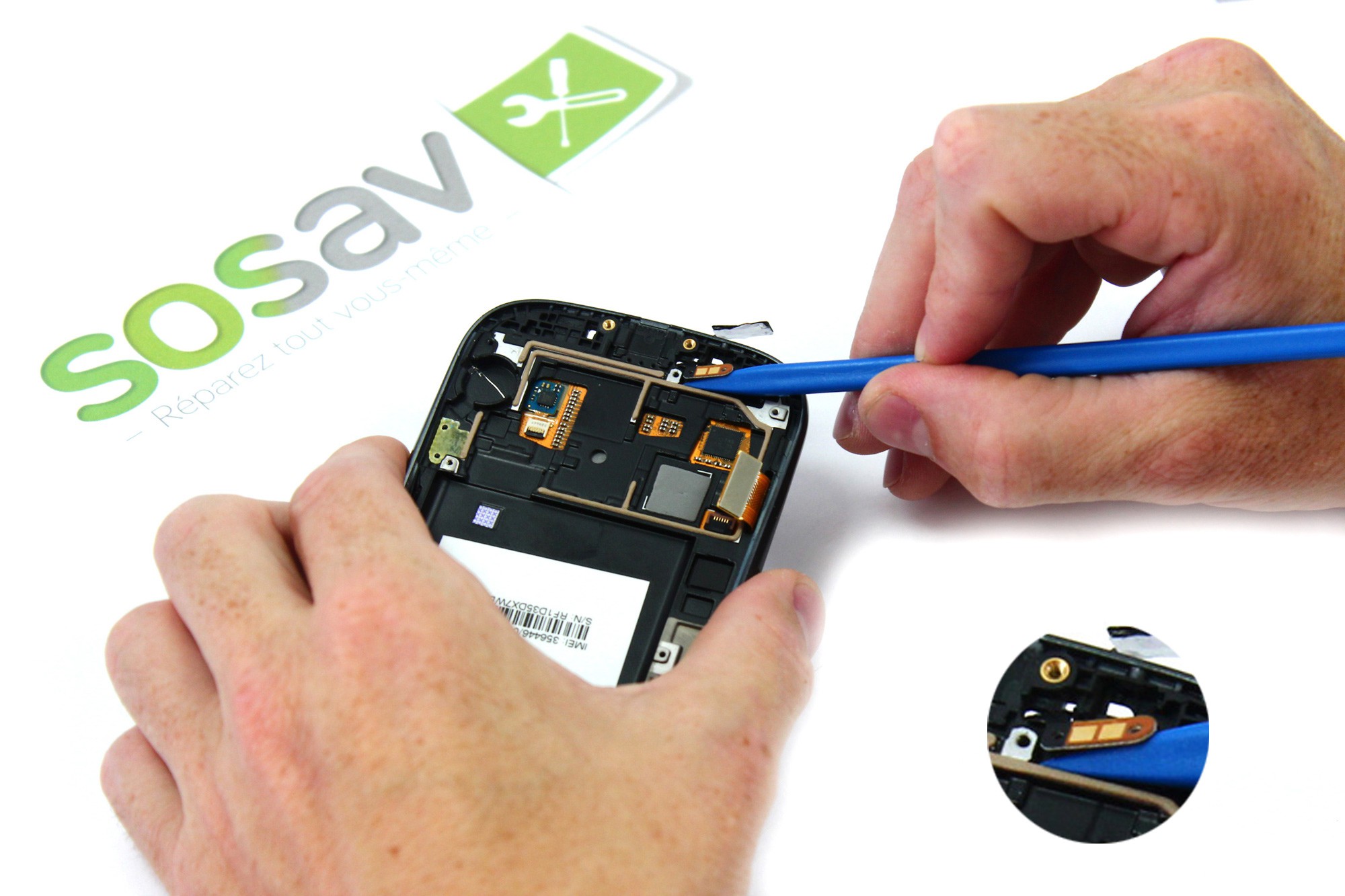

La nappe du bouton home est collée sur les 2 faces du bloc LCD.
Aidez vous d'une spatule en nylon, pour décoller la partie de la nappe du bouton home situé du côté "LCD".

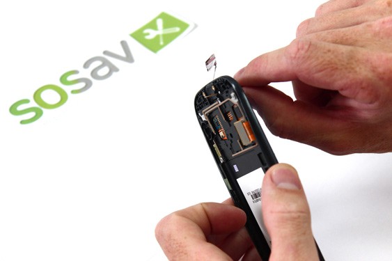

Utilisez le bout d'une spatule en nylon pour décoller délicatement la nappe du bouton home du châssis de l'écran LCD du Galaxy S3.

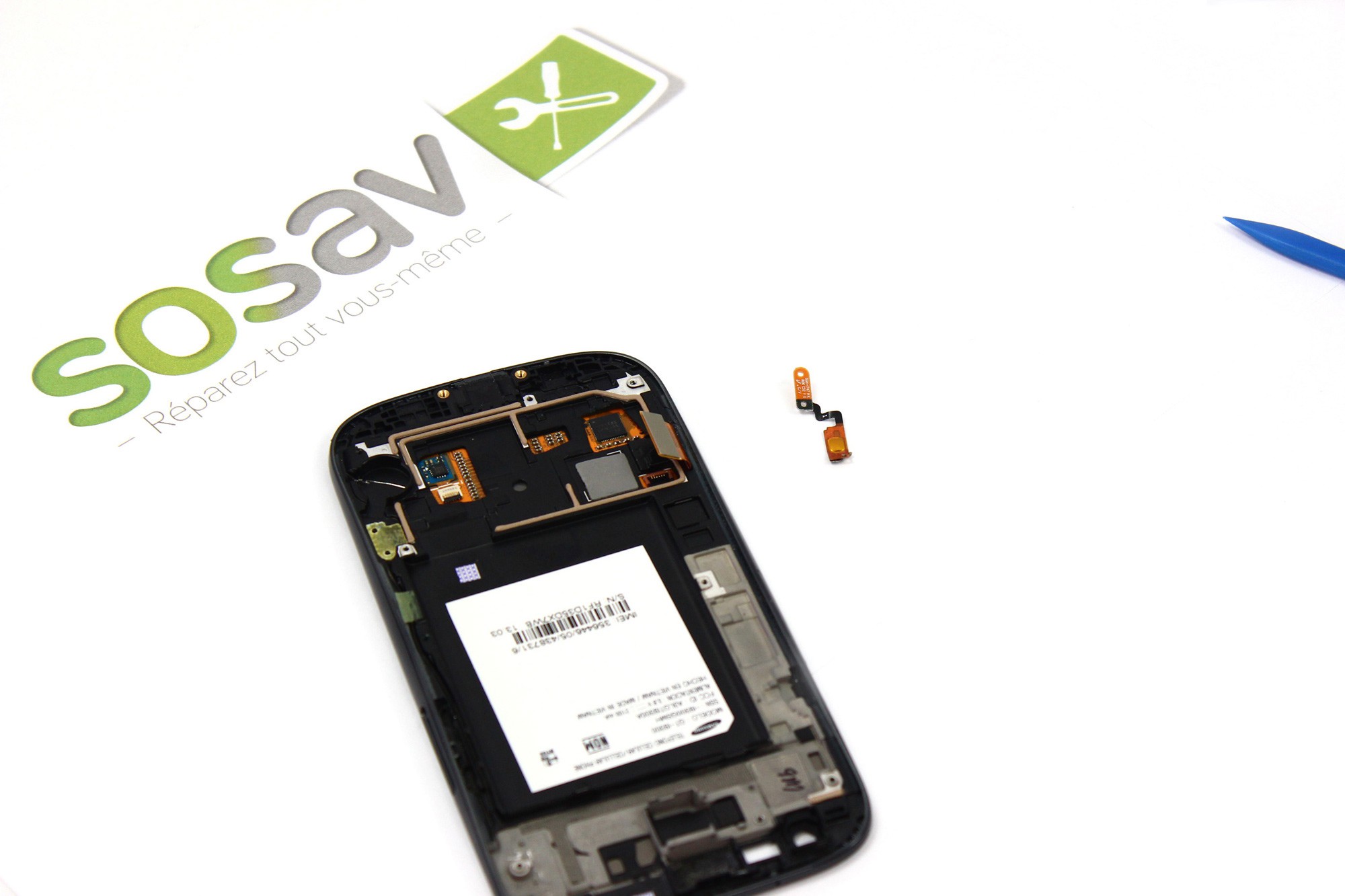

Une fois la nappe du bouton home décollé, faites la passer dans la fente prévu à cet effet sur le châssis du Galaxy S3.
Etape 24
Votre nappe du bouton home est désormais démontée, vous pouvez en cas de besoin la changer par une neuve.
