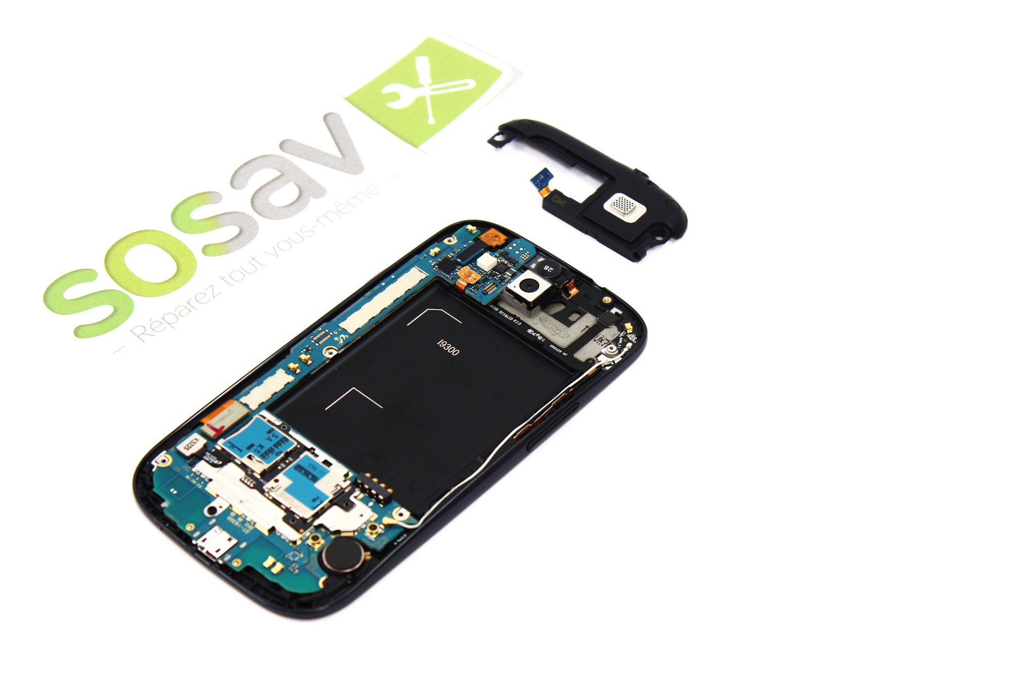

A l'aide d'une spatule en nylon, faites levier pour délicatement déconnectez le connecteur du bloc "haut-parleur + prise jack" de la carte mère.
Insérez désormais une spatule en nylon entre le bloc "haut-parleur + prise jack" et le châssis du Galaxy S3 comme indiquée sur la première photo.
Faites ensuite levier afin de soulever le bloc "haut-parleur + prise jack", puis ôtez le complètement.
Votre bloc "haut-parleur + prise jack" est désormais démonté. En cas besoin vous pouvez le remplacer par une pièce détachée neuve.
