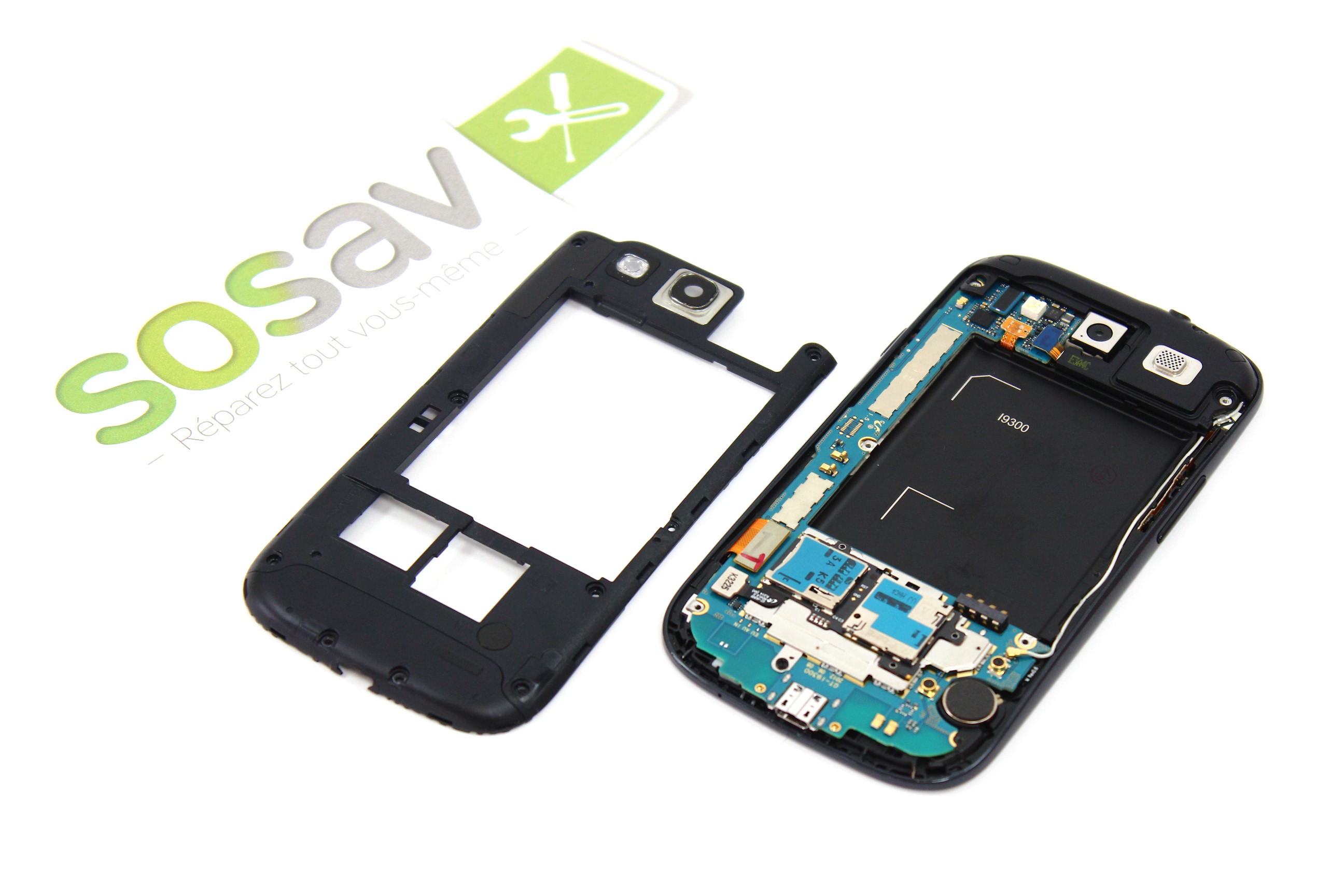

A l'aide d'une spatule en nylon, faites levier entre le plastique de protection (également appelée châssis interne) et le châssis du Galaxy S3.
Soulevez désormais délicatement le plastique de protection, puis ôtez le complètement.
Le châssis interne de votre Galaxy S3 est désormais démonté.
En cas de besoin, vous pouvez le remplacer par une pièce neuve.
