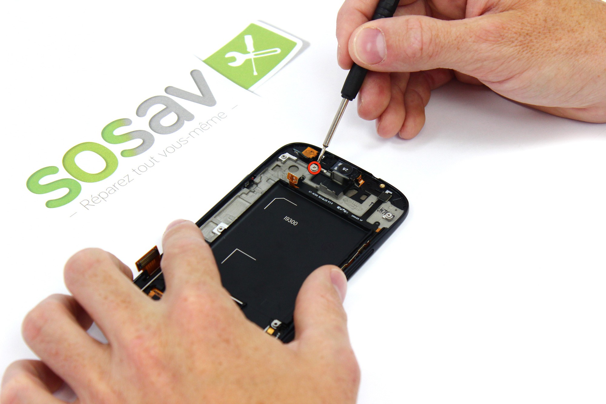

Utilisez un tournevis cruciforme pour dévisser la vis (entourée en rouge sur la photo) retenant le support en plastique de la caméra avant.

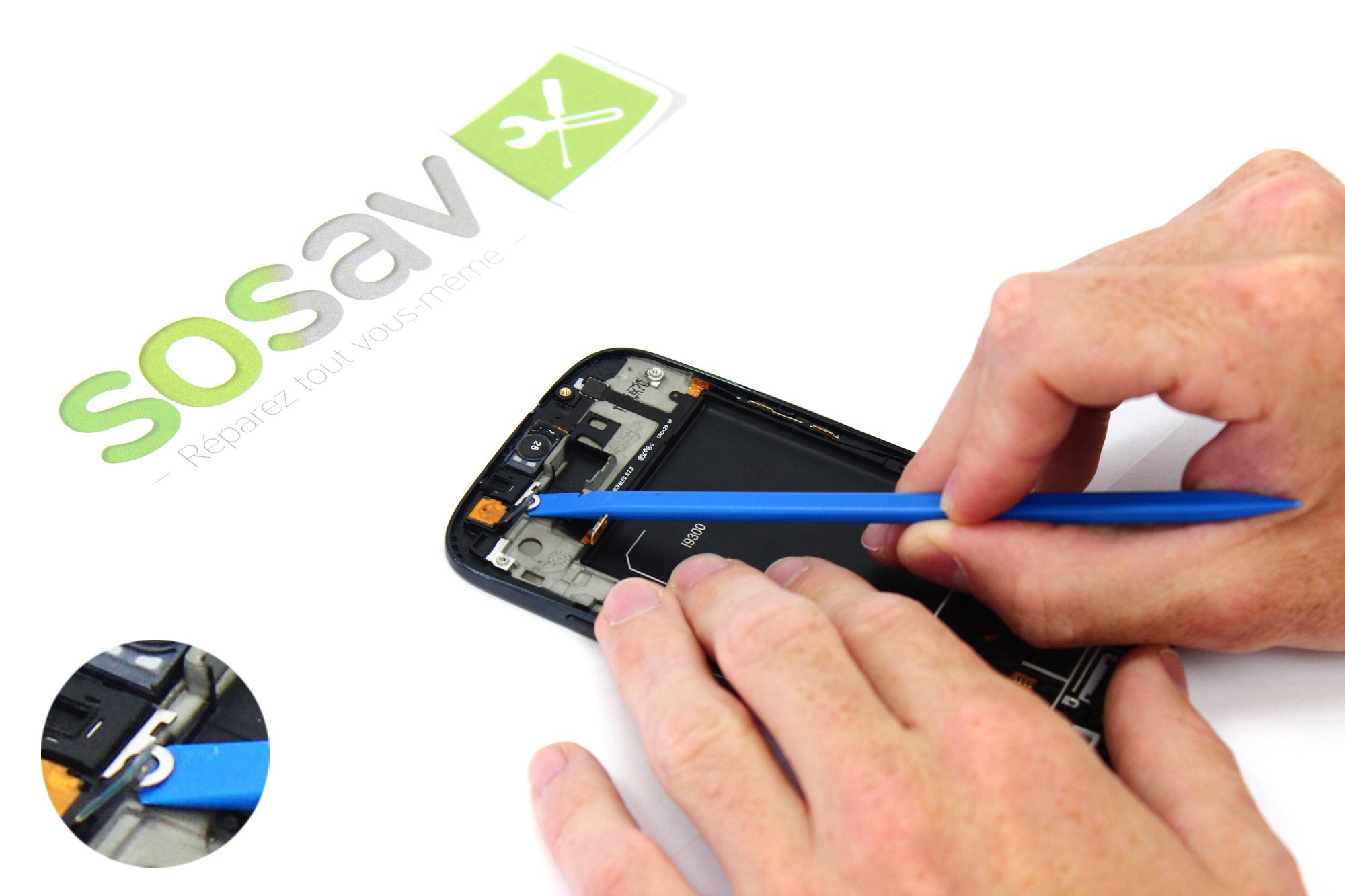

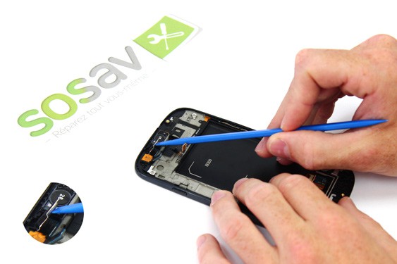

A l'aide d'une spatule en nylon, faites levier sur le support de la caméra avant afin de l'ôtez complètement.

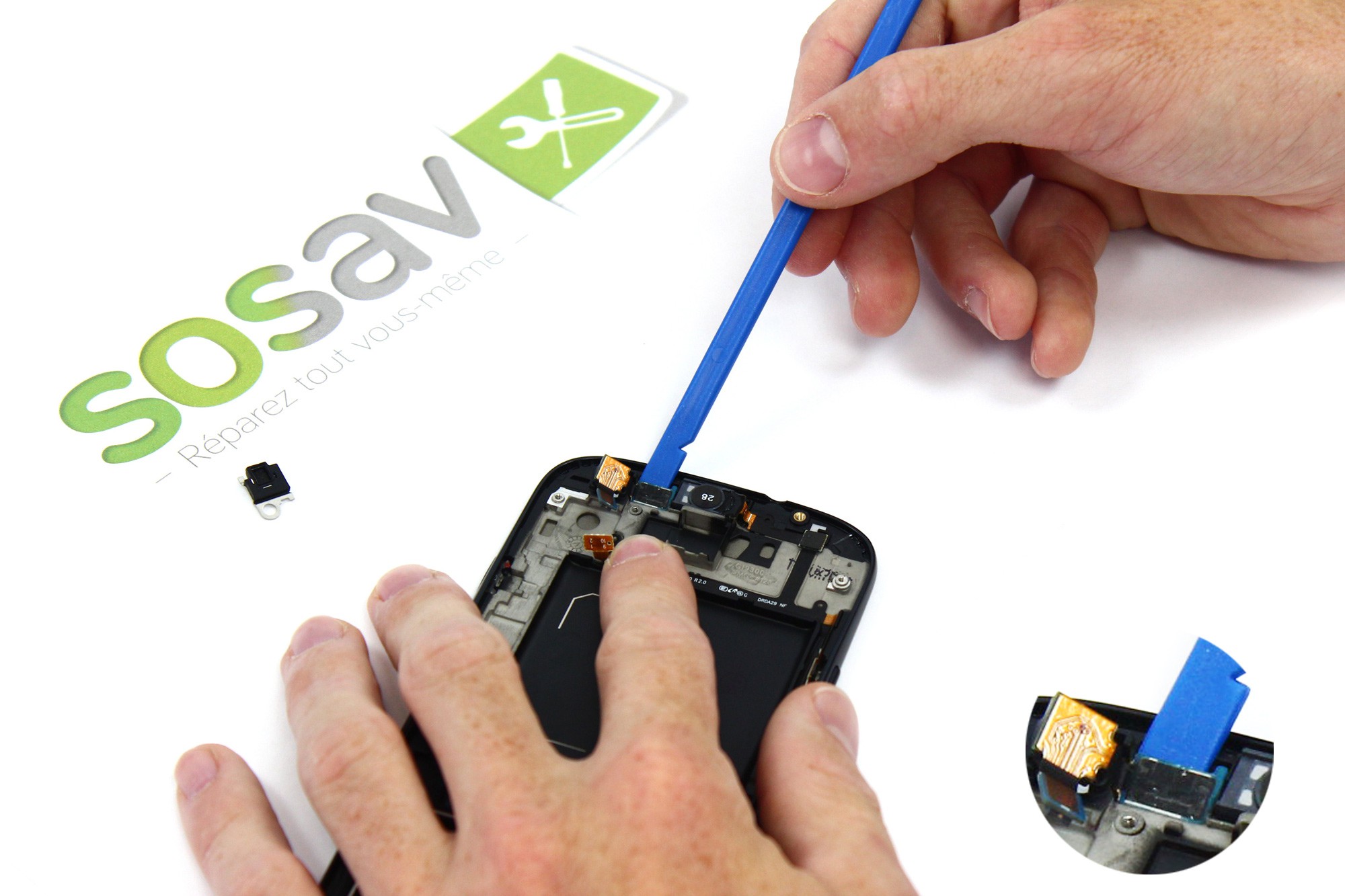

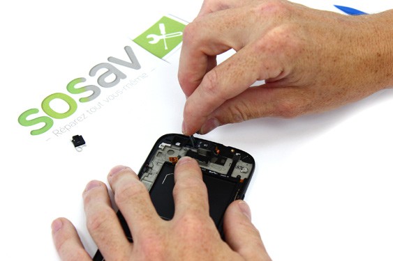

A l'aide d'une spatule en nylon, décollez délicatement la nappe de la caméra avant, afin de pouvoir sortir l'ensemble caméra et sa nappe du Galaxy S3.

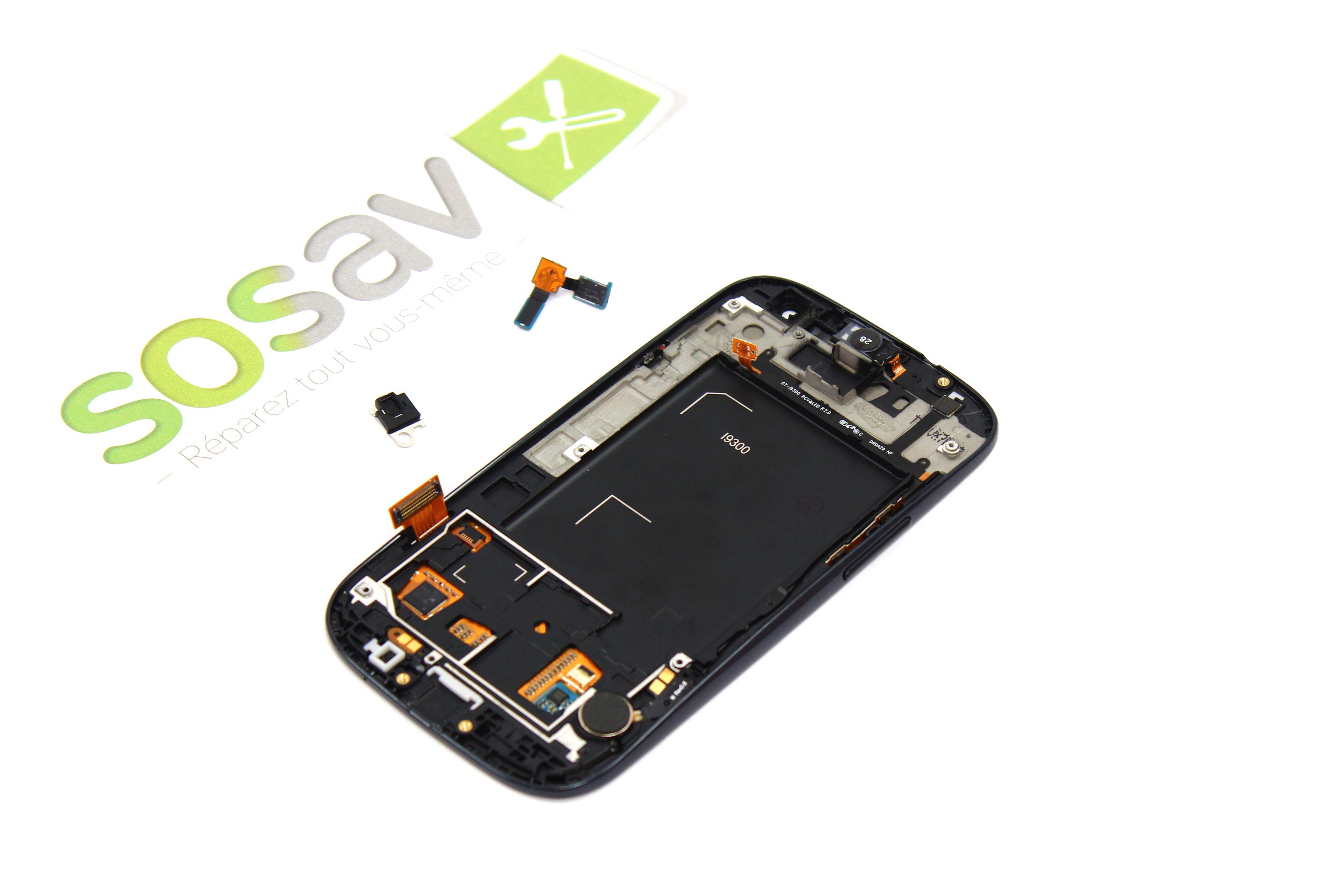

La caméra avant de votre Galaxy S3 est désormais demontée, vous pouvez si besoin la changer par une caméra avant neuve.
